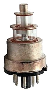

Самодельные ламповые усилители (Hand Made). 22 Янв 2015 23:11 #734
Подскажите вот интересно Эти лампы 6с9д где брать анодный колпачок ? :whistle:
интересно мне её послушать у неё всё таки ток приличный и она дисковая, вот интересно как звучит :)

Колпачек на 6С9Д можно взять от старого лампового телика(любого),стоит на лампе 1Ц21П в ТВС.
