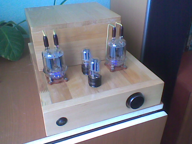

Олег,да проходили много раз и пытались.Резюме-это не в Беларуси! Вот несколько вариантов неплохого вида и вполне достойного звука.Но за 1-1,5 k$ их никто не покупает,отдавать за меньшее смысла нет.А сделать усилилитель за 200$?'это нае-ть человека и испортить полностью репутацию.Себе за такую цену сделать можно(т.е комплектующие,а корпус как получится :) ,и за работу с себя ничего брать не нужно. :)

Усилитель на ГУ15(в триоде)+6Г2,кенотроное питание по схеме удвоения+фиксированное смещение на кенотроне.
ну и монтаж(переделывался три раза,дался он мне этот усилитель :( )
