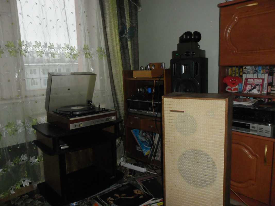

meandr,неужели с моей легкой руки акустику Симфонии распробовали и оценили? :woohoo:
Было дело,четыре часа затратил на разном звуковом материале и разных усилителях. :whistle: Недооценил немного ее вначале.А если доработать(да хоь-бы кондеры заменить) вообще будет класс! Другое дело что более 6-8 вт на нее подавать не стоит.Да она и при трех вт,дает звуковое давление,как студийные мониторы при 50.

meandr, надеюсь, что они будут у Вас самым первым эталоном, не считая 35АС-1 для опробования различных ламповых усилков, что мастеришь.
Не пожалеешь!!!

Олег включил совсем маломощный усилитель(на прямонакалах 4П1Л,1,5 ВТ),звук с винила класс! Общей сложностью слушаю уже два часа.И НЧ класс! Видимо уши привыкают.А я их хотел уже сплавить.Надо их привести в порядок.Вот только на одной АС материал немного порван,а найти такой...
Слышал что итальянскую радиоткань активно используют умельцы при изготовлении автомобильной акустики,она вроде бы не дешевая,но все таки найти можно...как то так :tea:

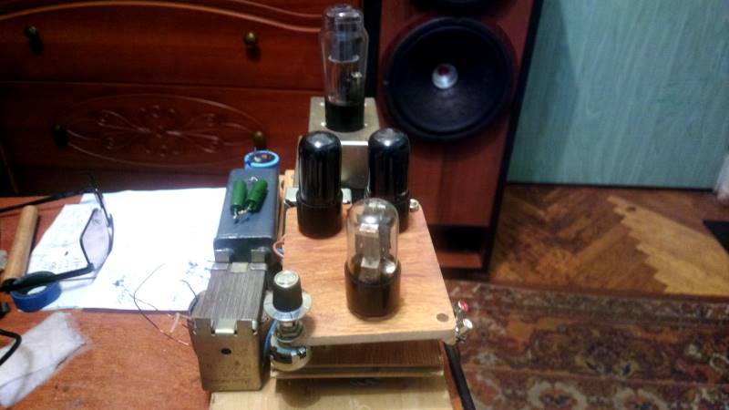

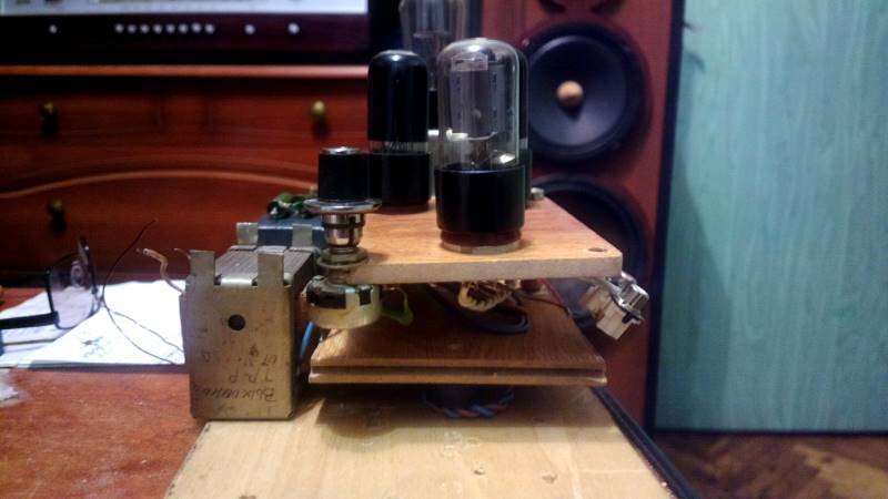

Раздобыл Диоды отечественные Германиевые Д7Ж поставил в Блок питания в Усилитель, пару дней уже поработало, хорошо звучат :whistle: С диодами ставлю точку, это конечно не самое лучшее, но для моего уровня хватит :tea:

Вместо дефицитной в наше современное время радиоткани - последняя с успехом заменяется подкладочной тканью, которой сейчас очень большой выбор!
Самодельные ламповые усилители (Hand Made). 07 Фев 2015 22:36 #1340
Олег, так дал бы ссылку, а то не совсем понятно, чё за подкладочная, где брать ? :blush:
Самодельные ламповые усилители (Hand Made). 07 Фев 2015 22:42 #1342
Да в любом магазине "Ткани"! Ее там полно... на разный вкус и цвет :) .
Самодельные ламповые усилители (Hand Made). 07 Фев 2015 22:50 #1343
надо ж наверное, что б она каким то свойством обладала, пропускала звук ?

Если слушать в малых мощностях.... Может и есть смысл. А так, где хороший драйв, ни кенотрон ни германиевый диод, не помогут.
Самодельные ламповые усилители (Hand Made). 07 Фев 2015 23:28 #1346
Чему не помогут ?
Самодельные ламповые усилители (Hand Made). 07 Фев 2015 23:36 #1348
Не хватает кенотрона по току...Происходит более значимое потребление, которое он не в состоянии обеспечить... данный элемент обеспечивает полупериодное выпрямление, в чем проигрывает диодному мосту.Надеюсь, я достаточно правильно изложил суть проблемы...а то придет Меандр, уличит в том, что я не делал и опровергнет теорию кенотрон или диод.))))
P.S Я бы так подытожил... Кенотрон это гламурно...Диод - надежно)))
Самодельные ламповые усилители (Hand Made). 07 Фев 2015 23:50 #1350

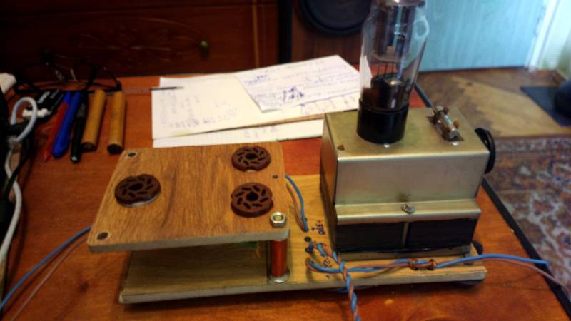

У меня в БП усилителя, есть всё и Кенотроны и Ламповые Диоды Диоды полупроводниковые,Такой вот БП :S
И Конечно Диоды хотелось выбрать, вот я и выбрал,для себя Д7Ж что и отписался.
Самодельные ламповые усилители (Hand Made). 07 Фев 2015 23:58 #1351
Абсолютно нормально...я ж не против... Мне порой самому хочется кен всунуть...хоть в первый каскад... Однако опираясь на опыт старших товарищей, понимаю, что это отовизм.... В настоящий момент, есть мат. база...а точнее комплектация, понадежней.
Самодельные ламповые усилители (Hand Made). 08 Фев 2015 00:05 #1352
на счёт надёжности не совсем понимаю,чем Кенотрон не надёжен ?
Диоды тоже и побиваются и греются и тп.Я когда макет делал, когда только начинал строить свой ламповый усилитель . то использовал готовый Трансформатор от радиолы а в нём сразу стоял Кенотрон 5ц4с кажется, ух звук был красивый.
Самодельные ламповые усилители (Hand Made). 08 Фев 2015 00:13 #1354
А какой ток обеспечивает данный кенотрон? Его достаточно для ламп отдающи 3-6 вт. мощности ( точно не помню , ток стабилизации). А что делать, когда речь идет о 10-15 вт.???? Выпрямляя диодами, вы ж не ставите один диод... А сразу четыре...а кенотрон, выпрямляет полупериод...как это сдел бы оди диод.
....я понимаю, что кен- это уже религия... Тут только здравый смысл, может обеспечить правильный выбор.
Самодельные ламповые усилители (Hand Made). 08 Фев 2015 00:28 #1357
Да ток малый у меня совсем. И мощность 4 Ватта.
я и изначально хотел, что б у меня был Кенотрон. :blush: Просто хотелось лампу во всех возможных отношениях.
А некоторые ставят вместо Кенотрона Газотроны и говорят они в два раза лучше звучат, интересно было бы конечно послушать в сравнении.

Уж насчет надежности современных деталей,я вам целую лекцию прочесть могу. :cheer: Особенно китайских диодов(FR,HER),конденсаторов эл-х.Из большого опыта ремонта Горизонтов и Витязей наших доблестных.Если хочу понадежнее сделать,лучше поставлю наши старые КД226.По поводу Д7Ж,etlik поставьте последовательно с ними резисторы 100ом 2 вт.Так вы уровняете плечи псевдо моста.И ваш БП будет полностью равноценен кенотронному.

p/s кому религия,кому звук. :rock: Одного 5Ц3С достаточно для питания вашего усилка Малышева(ток 250 ма),другое дело что транс нужен более солидный по выходному напряжению вторички.За все нужно платить.А что касается надежности,ему же не на сцене часами работать на предельной мощности.
