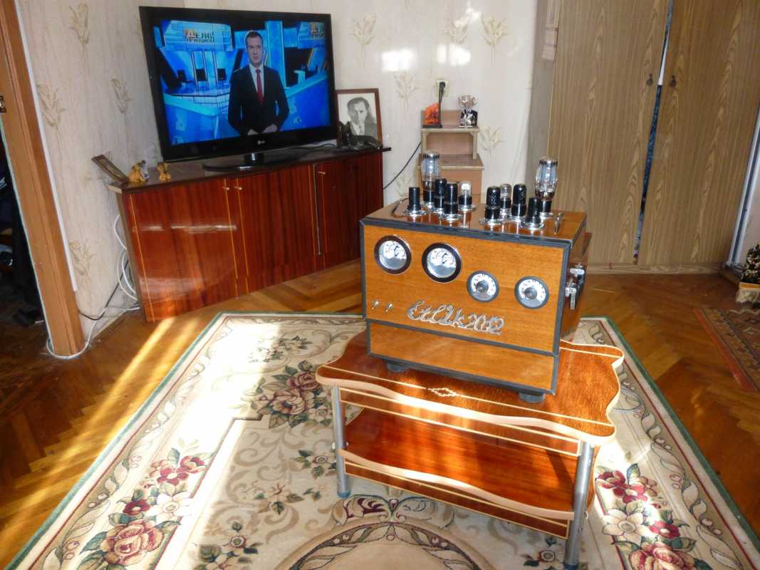

Ноль фона это очень хорошо, у меня как не старался фон хоть небольшой но остался. может потому что трансформаторы не под экранными колпаками. Ну то такое...
А так конечно, что б довести до супер звука ламповый усилитель, много дополнительной работы нужно делать. Мало кто хочет возиться.

у меня примерно так 2 накальных два анодных, два дросселя и вес примерно 50 кг, но это с корпусом я еле, еле поднимаю поднимаю, если переставлять.Вот он мой зверюга пришлось и столик типа стойки для него делать отдельный потому что - заслужил :tea:
