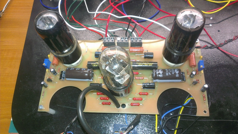

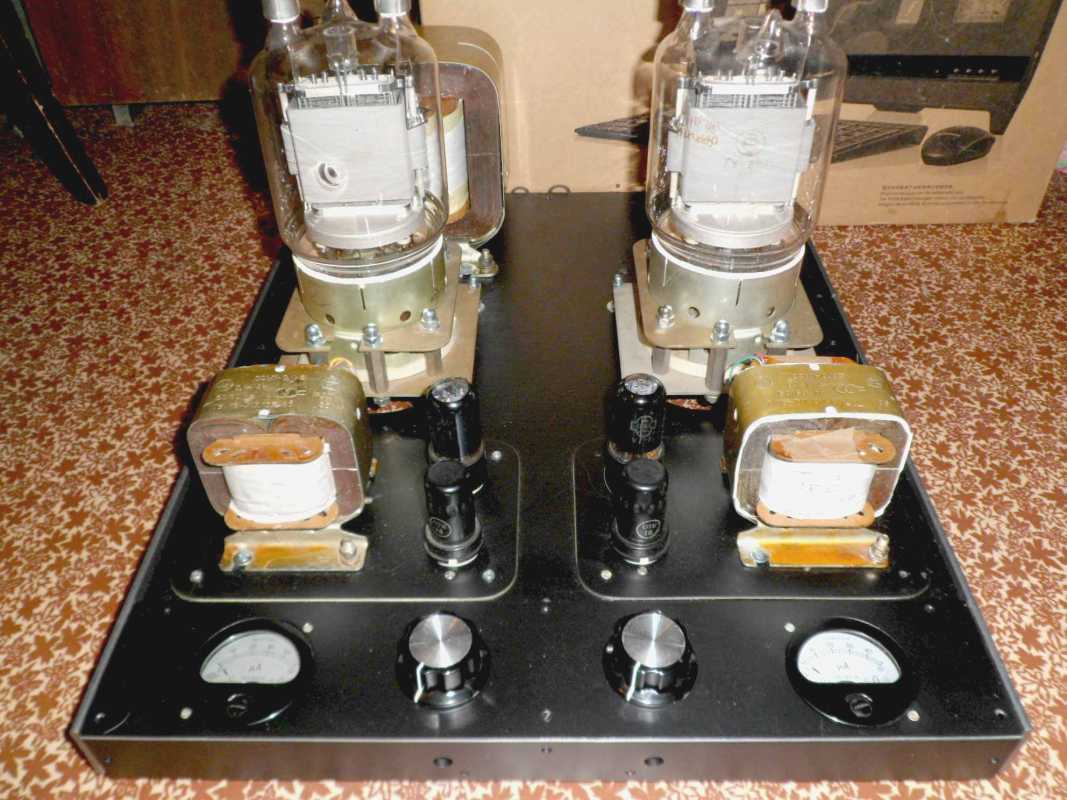

Всем,добрый вечер! Буду очень рад,если кто-то из присутствующих начнёт делать подобный УНЧ. Народ вокруг только вопросы задаёт-- а зачем такой нужен? Самоделкину, как раз и нужно сделать что-то необычное, не такое,как у всех. Такое моё мнение. С уважением - Валерий ( г.Молодечно)

Весьма интересно!
Валерий,а поподробнее можно про Ваш усилитель
Самодельные ламповые усилители (Hand Made). 19 Сен 2016 22:50 #6351
Валерий...рад видеть . Наверно это первая площадка, на которую решили показать унч.Какие предполагаете получить качественные показатели и на какой акустике слушать?

Сергей,спасибо! Скажу,как всегда,честно -- пропадает интерес бежать вперёд,если никто не наступает на пятки. Вот и приглашаю кого-нибудь заняться таким-же,на ГУ-81, будет с чем сравнивать и обсуждать детали конструкции. На ГУ-72 делал в полном одиночестве на всём просторе Паутины и этот тоже. Думаю,что к Новому году закончу, одолели всесторонние хозработы. Чуть про него: SE, пентодное включение,Рвых=150Вт в канале. Предельная простота схемы,надеюсь,даст отличный результат. По слухам - эта лампа споётся с любой акустикой,но я сторонник древних шириков - 4А32 и 2А12, возможно потому,что лучшего не слышал.

EW2FJ пишет:
Здравствуйте, а зачем Пентодное и 150 ватт в канале, Это может для сцены на стадионе ? Что за схема можно взглянуть ?

Вероятно считалось, бы достижением, на ГУ-81, получить 50 вт, при кни-1%, нежели 150вт.,в АБ, при кни-10%. Полагаю, у вас есть точное понимание необходимости данного решения?

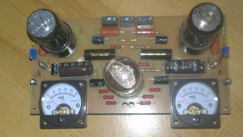

Я делаю этот УНЧ не для струнодЁров, а для высококачественного прослушивания. Ua=1200В,ток покоя-Ia=0,4A, по этому режиму абсолютно ясно,что это класс-А. Почти уверен, что при сотне Ватт на выходе не будет искажений больше 1%. В триодном включении можно получить 100Ватт,но раскачка нужна 280Вольт,а в пентоде достаточно 80 Вольт.

Стенд для снятия ВАХов, не делали? Есть мнение, что рабочая точка, определенная теоретически, по характеристикам, не всегда бывает верной. Выбор линейного участка, весьма важен. 1%, КНИ, весьма ответственный показатель. Применяя ОООС , не всегда удается 1% получить.

Готовой схемы для повторения не нашёл, пришлось лепить из разных. Получил: вход- 350мВ, на выходе межкаскадника - 120Вольт идеального синуса. На 81 не нагружал. Пока в проекте - пауза.

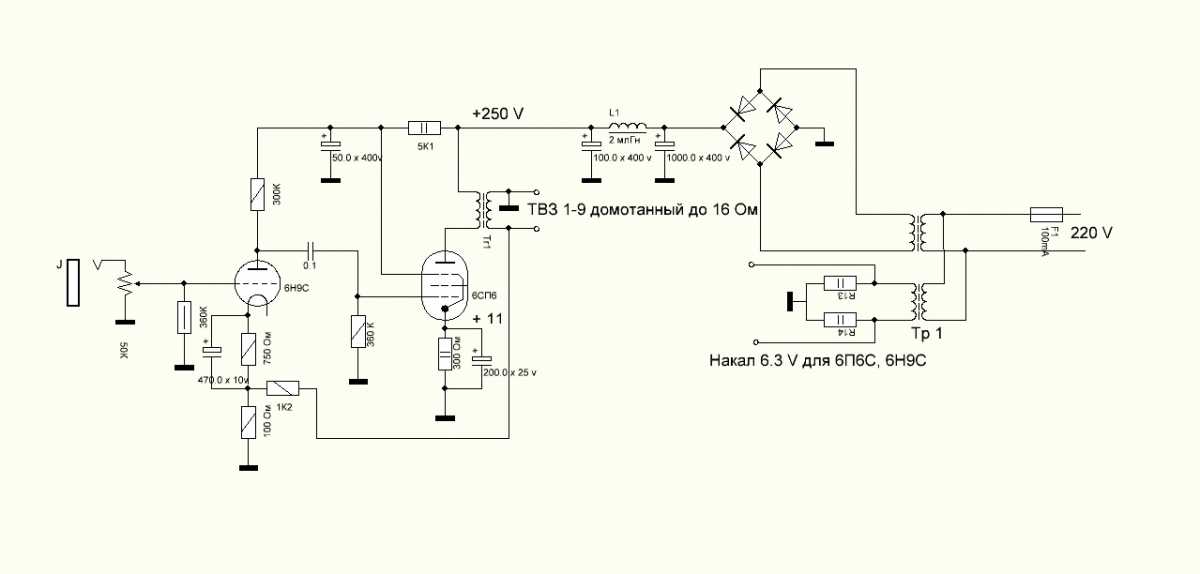

схема мне нравится :tea:

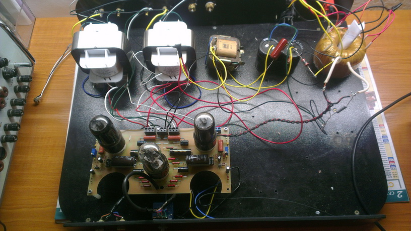

Этот унчик, должен иметь 5-7 вт. мощности... С ним вполне прилично, будет звучать бумажная акустика. Чем не прикомъпьютерный усилок ?
P.S. Вот привел, к умоприемлемому виду... если кого то заинтересует.
Самодельные ламповые усилители (Hand Made). 22 Сен 2016 11:36 #6367
это конструктор набор такой был или вы сами так всё придумали ?
Самодельные ламповые усилители (Hand Made). 22 Сен 2016 11:41 #6368
Это, сам придумывал... Конструкторы, мне уже вроде,как и не нужны))))
