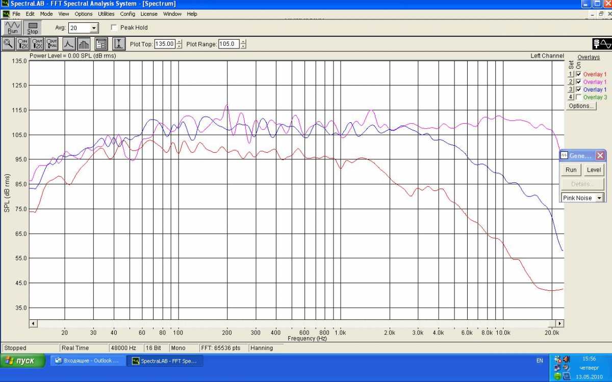

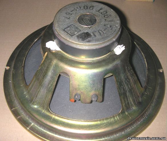

Для того, что б что то утверждать...уважаемый Siola , нужно хотя бы слышать единожды, как работает первое и второе...Первое, полагаю, вы слышали... Констатирую дальше.... Аргументом в пользу 6ГД2 может быть только мин. цена. Если она вырастает, как здесь упоминали, хотя бы до 200-300 $ , то сразу начинают работать другие приоритеты.
ТХХ 6ГД2
Магнит ферритовый, 85х15х35 мм.
Резонанс Fs=35,0 Гц;
Qa=6,53;
Qe=0,568;
Qt=0,52.
Масса диффузора - 18 г.
Диапазон воспроизводимых частот 40-5000 Гц;
Уровень характеристической чувствительности не менее 93,5 дБ;
Номинальное сопротивление 8 Ом;
Номинальная мощность 6 Вт;
АЧХ

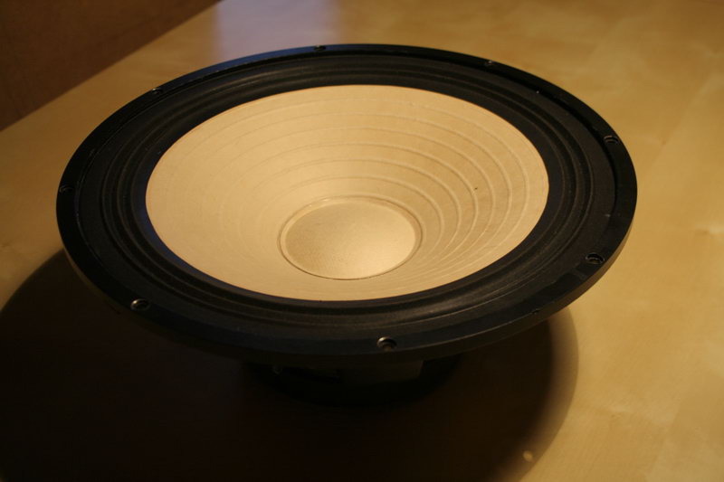

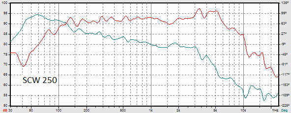

ТХХ Sonido SCW 250
Магнит альнико кадмиевый
Габарит магнита диам. 112х35х40
АЧХ
Внешний вид

Частота резонанса в 30Гц, что заявлено в ТТХ у 6ГД Вам ничего не говорит? Хотя-бы ЭТО :) ? Про тип измерительного микрофона и прочего вообще молчу, чем намерили 35Гц... и от чего зависит сама частота резонанса динамика можете пояснить ;) ?
Что касается всех этих лажовых, бесплатных прог для снятия измерений широко развернуто и отлично разжевано в нете. И я выклалывал свои измерения по-моему на онлайнере в своей теме самоделок :) .
Настоящая программа стоит немалых денег, плюс смотря какое оборудование установлено в Вашем компе :cheer: !
Для сравнения со спец. приборами и оборудованием - разница просто огромна! Иначе это все просто игрушки, чисто для "понимания" принципа измерений :cheer: .

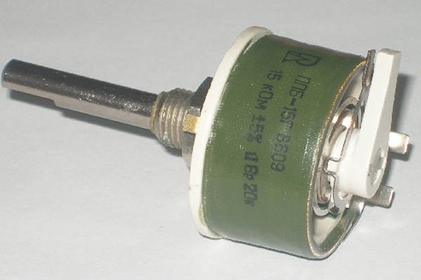

на счёт регуляторов конечно пока такие пойдут но они сжирают пол звука.
Вам бы проволочные поставить вот такого типа
Самодельные ламповые усилители (Hand Made). 01 Март 2015 21:20 #1872
Я думал ставить один сдвоеный на оба канала или оставить два,каждому каналу свой
