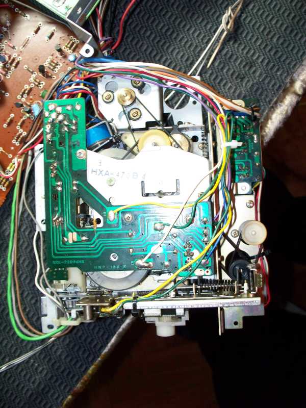

Плата расположенная по середине извлекается вместе с ЛПМ, тоже без каких либо усилий.

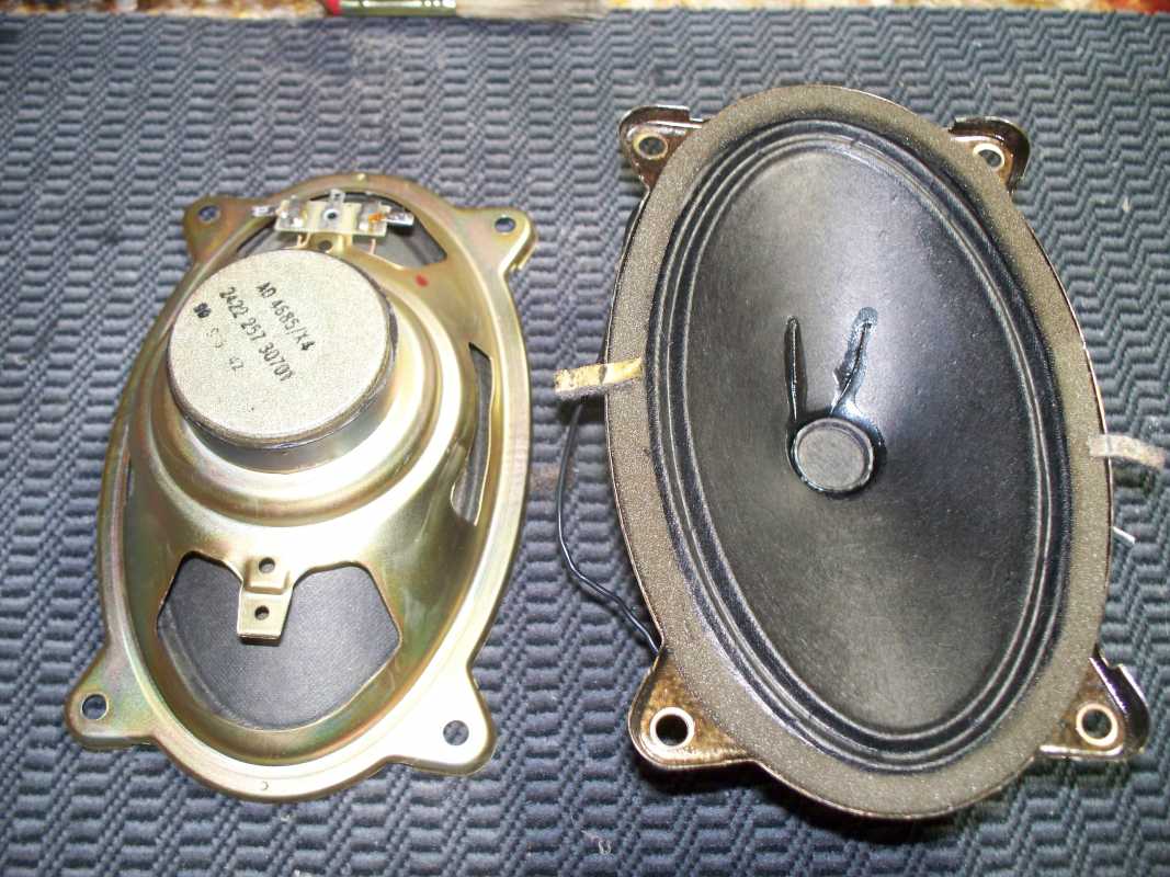

На передней части остаются динамики. Не часто используются в магнитолах динамики овальной формы. Производитель не указан, но думою, что они от Philips. Вч вообще отсутствуют, но легко можно купиться на декоративные хромированные накладки за сетками.

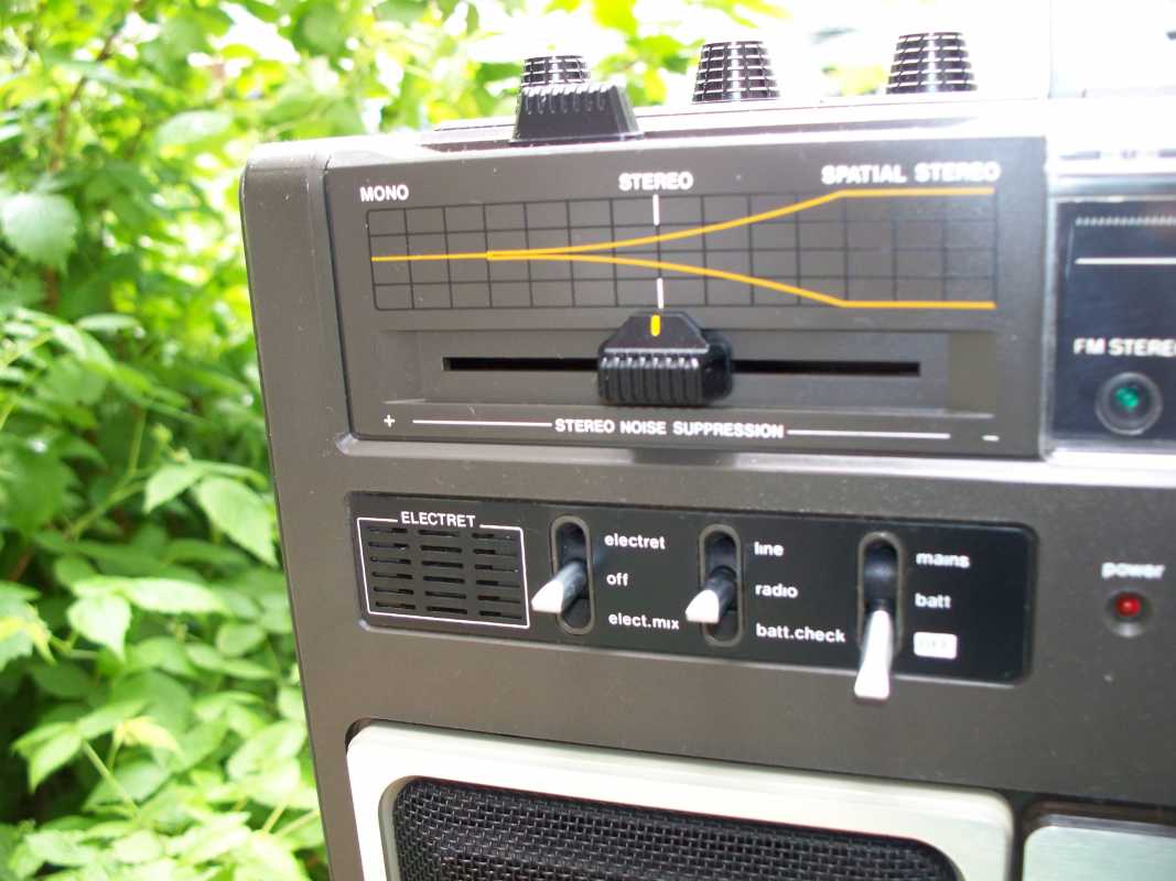

Насадки переключателей одеваются не на сами переключатели, а через переходники, которые после снятия платы остаются на корпусе.

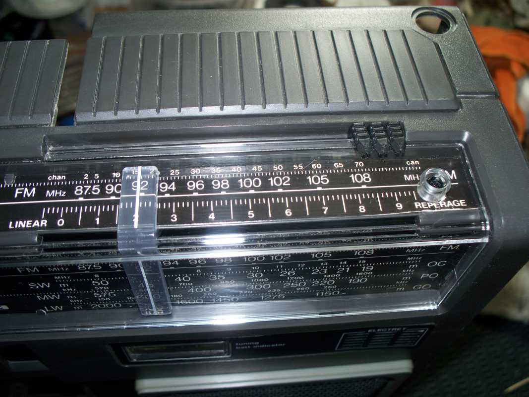

Шкала приёмника, с верньерным механизмом и переключателем диапазонов тоже остаётся на корпусе. FM диапазон шкалы дублируется в верхней части и имеет специальные ползунки, чтобы ставить метки на любимые станции. Антенна внутренней компоновки, выдвижная. Выдвинув её до упора, можно наклонить в любую сторону.

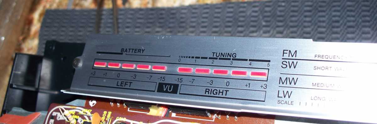

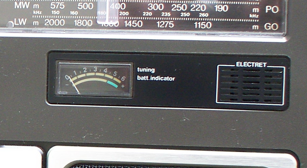

Уровень настройки сигнала приёмника и заряда батареек показывает стрелочный индикатор.

Ну а сейчас самое время остановиться на лентопротяжке. Она выполнена из пластика, но ни какого намёка на дешевизну, всё очень качественно и добротно. Отсутствуют, так не любимые всеми крохкие шестерёнки, они хоть из пластмассы, но прочные. Что бы поменять пассик нужно снять плату , он находятся под ней.
Мотор к корпусу ЛПМ крепится не винтами, а скобой, через резиновые прокладки. Производитель не прописан.

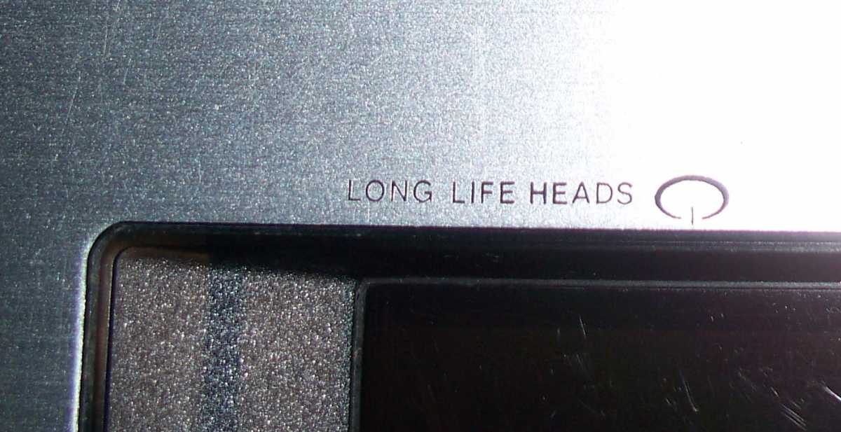

В магнитофоне установлена звуковоспроизводящая головка повышенной износостойкости, о чём гласит соответствующая надпись.

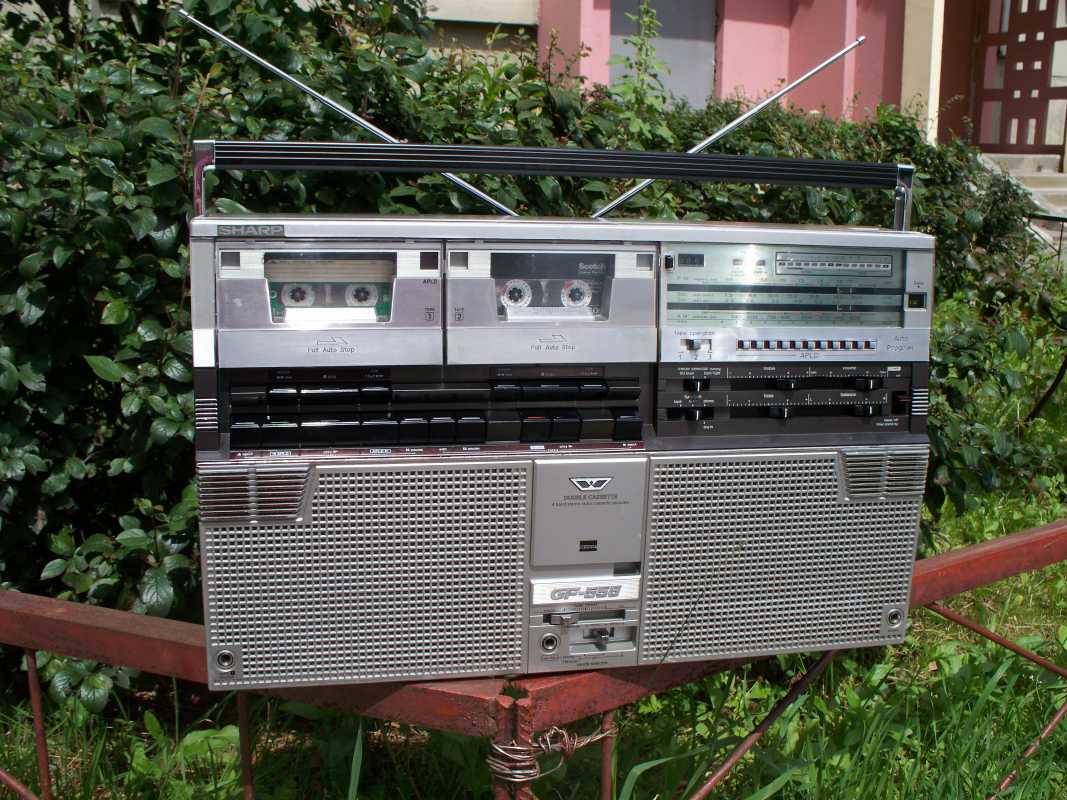

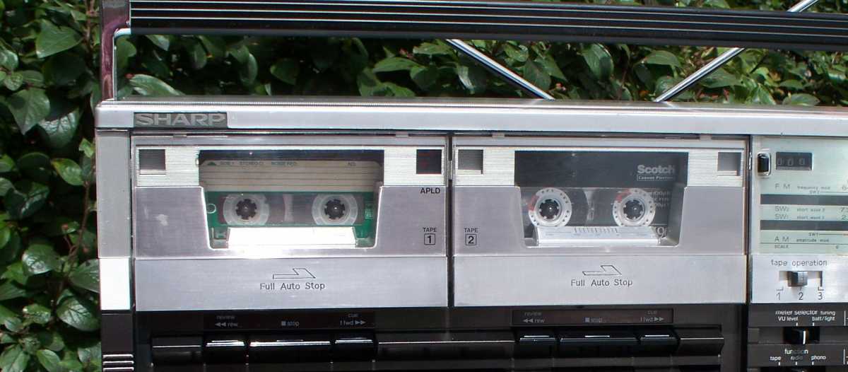

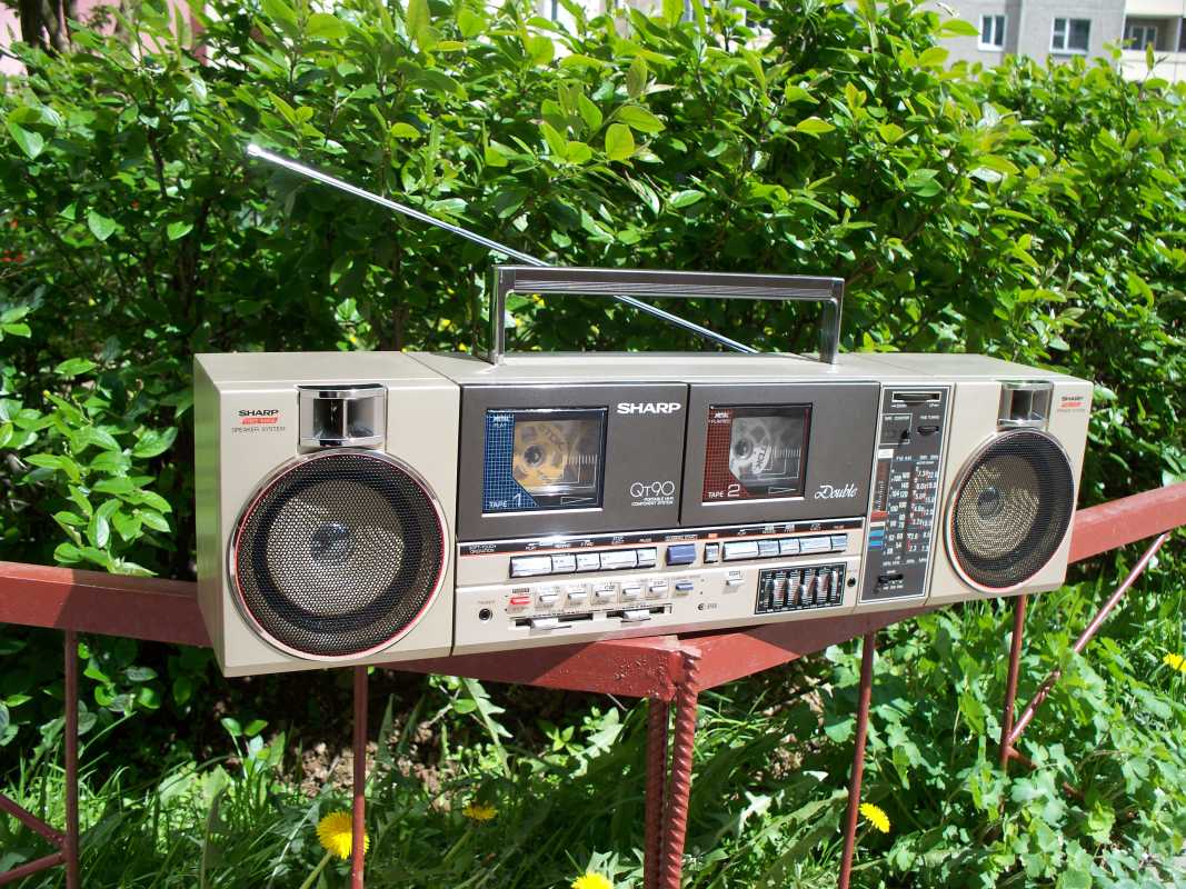

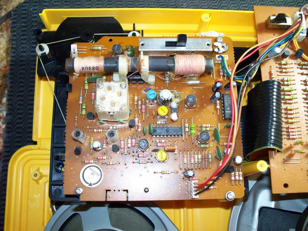

Как то на днях мой знакомый предложил интересную магнитолку, естественно отказать ему я не смог, так как от таких аппаратов не отказываются. Замечательная магнитола от Sharpa, компактная, симпатичная, правда с незначительными косяками, в виде сломанной платы выпрямителя. Это как можно вставлять шнур питания, что бы такое сотворить.
Что то подобное у меня уже было,Sharp QT89, белого цвета, а на сей раз QT90 золотистый. Естественно пришлось магнитолку разобрать, что бы устранить косяк с платой выпрямителя, в остальном она была просто идеальна. Ну и конечно, как всегда подготовил небольшой обзор.

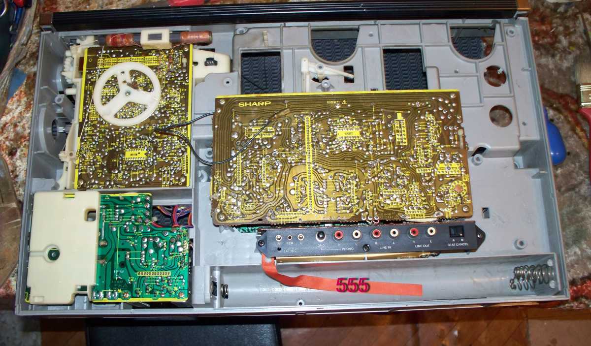

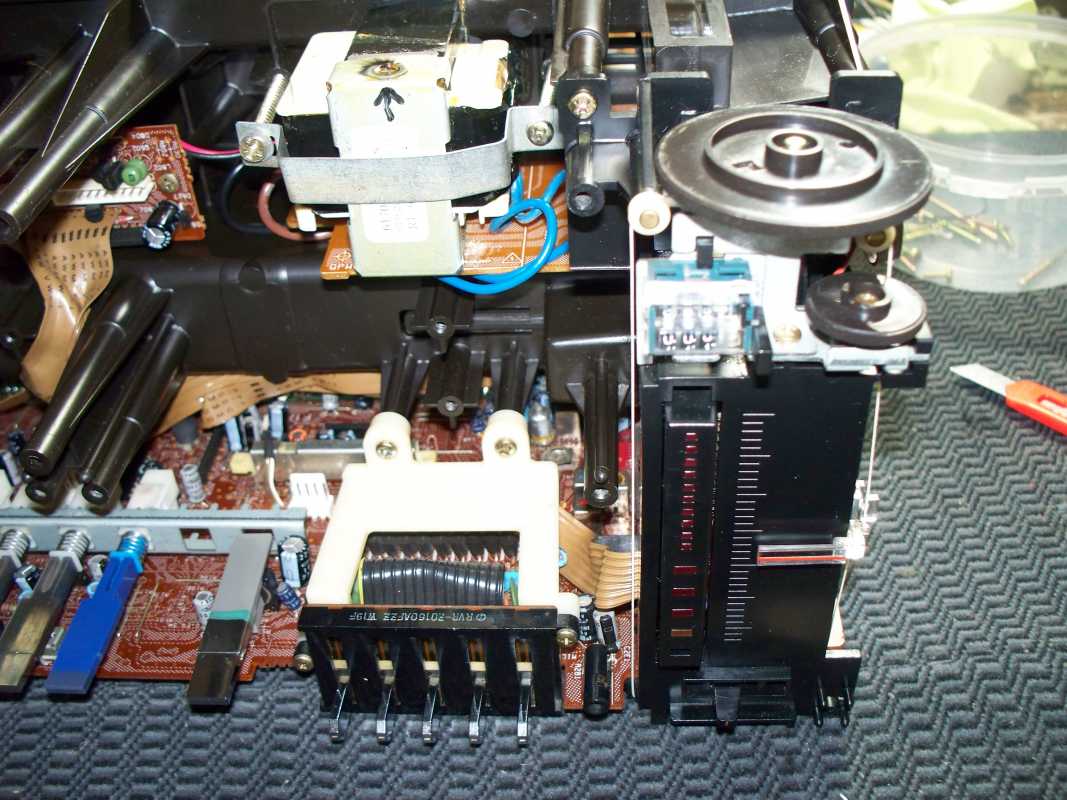

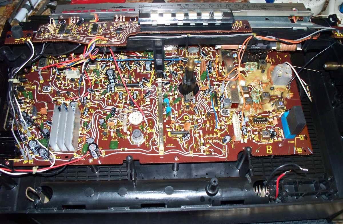

Магнитола разбирается очень просто, выкручиваем сзади винты, и разделяем её на две части, предварительно отсоединив провод , которая связывает экранировку корпуса в районе кнопок с шасси.В левом верхнем углу прописана дата и год выпуска магнитолы.
Аппарат относительно небольших размеров, и поэтому внутри всё достаточно компактно.

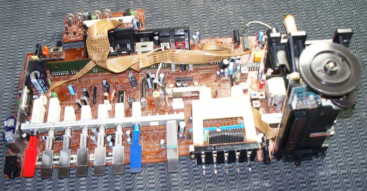

Без каких либо усилий извлекается вся начинка из корпуса, правда опять таки нужно отпаять провод уже нижнего экрана, который находится на корпусе под платой.

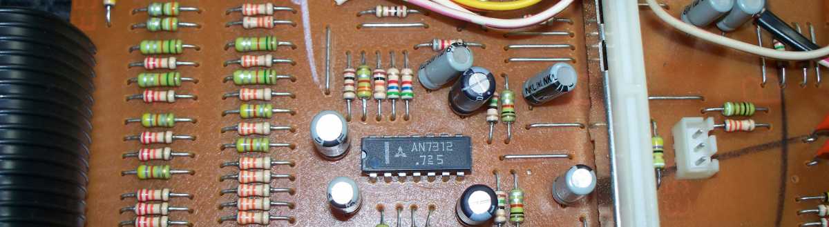

Огромная плата занимает всё пространство под ЛПМ.
Плата стабилизации двигателей ЛПМ прикручивается к задней стенке и соединена с основной мощный шлейфом.

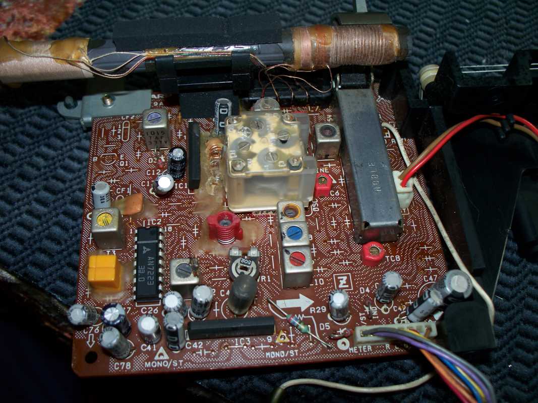

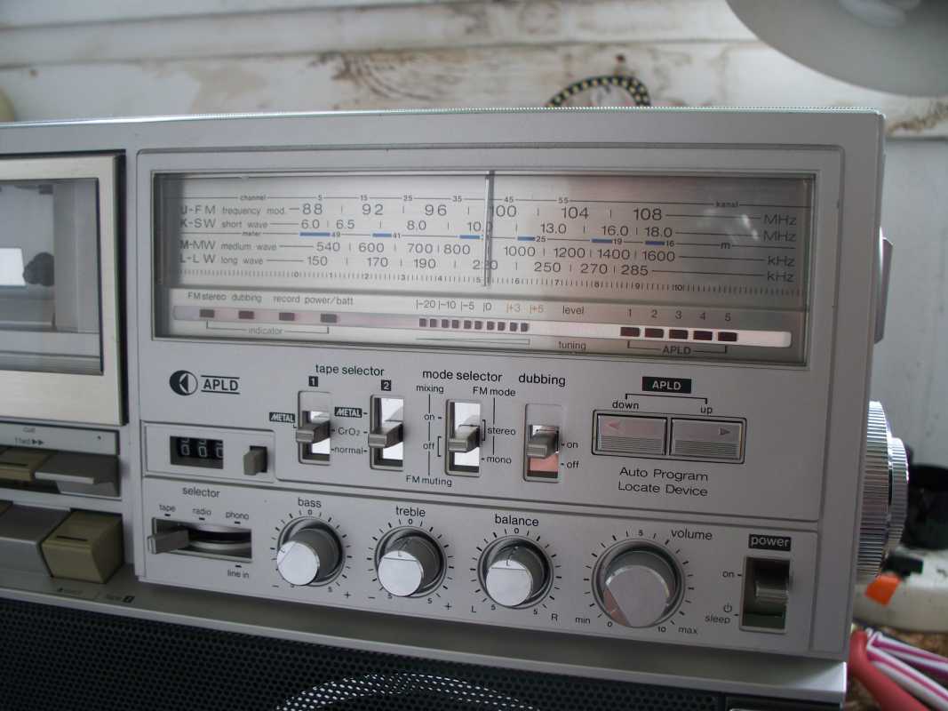

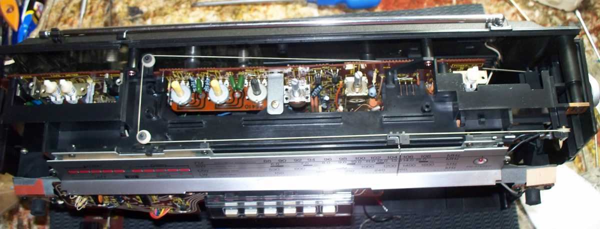

Ну и естественно приёмник, он расположен с правой стороны, имеет не традиционное расположение шкалы.

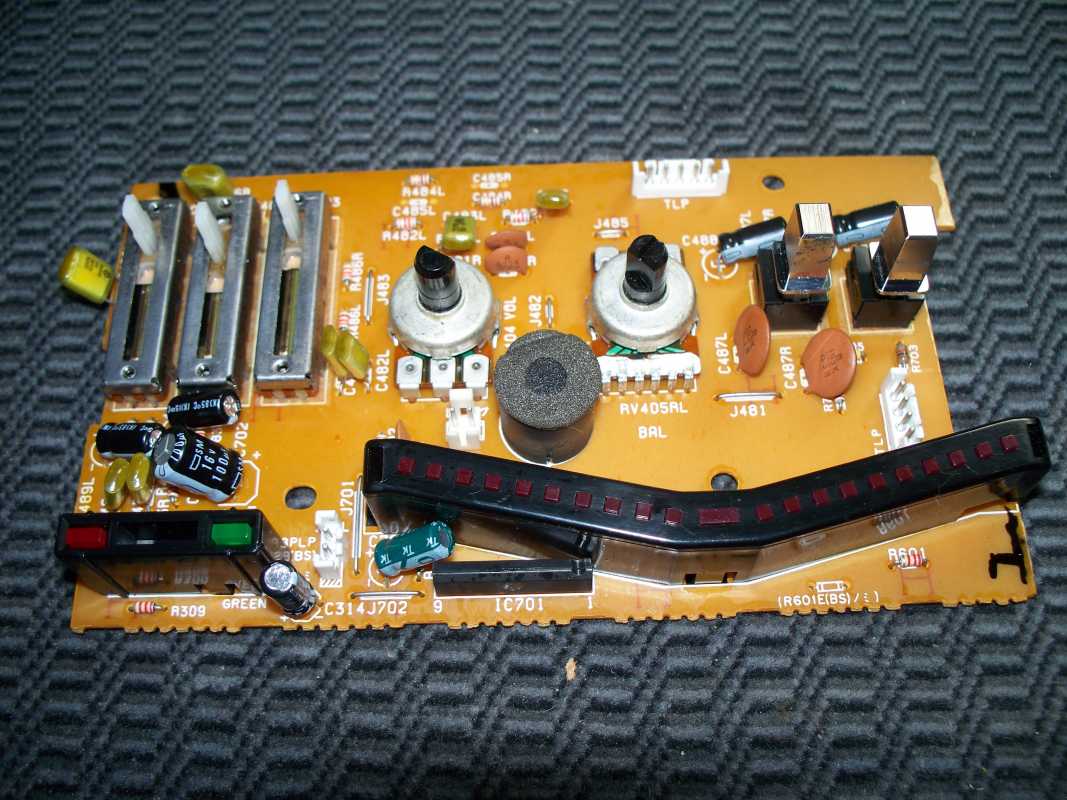

Рядом со шкалой приёмника светодиодный пиковый индикатор, и три информационных светодиода.

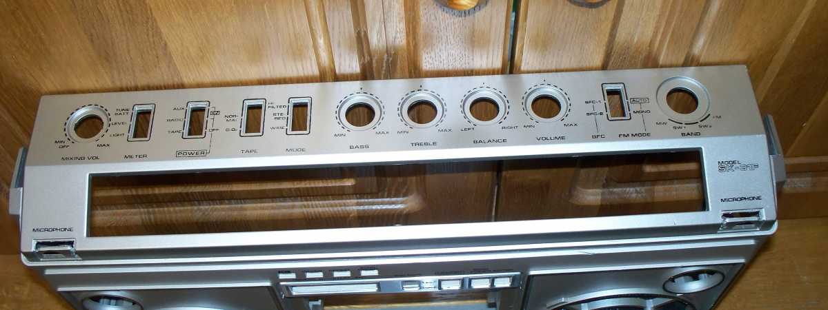

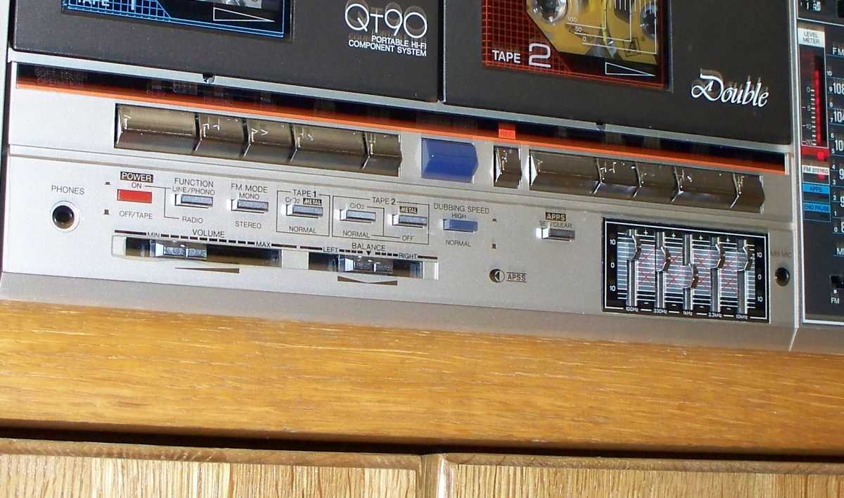

Всё управление магнитолой расположено в нижней части. Многочисленные кнопки, клавиши ЛПМ и пяти полосный эквалайзер.

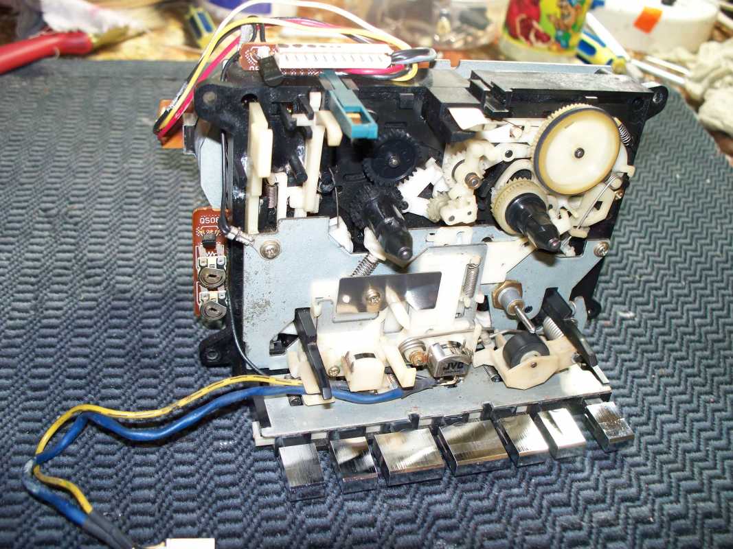

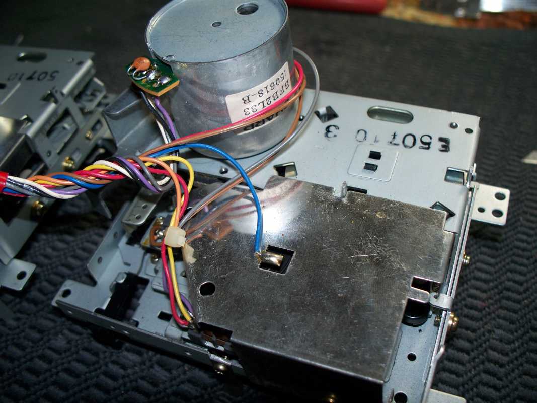

В ЛПМ я не заметил ни каких конструктивных сложностей и изысков. Знающие люди в нете пишут что аналогичные ЛПМ применялись на Мацушитовских магнитолах, в частности National RX-C66. Не знаю, на сколько это достоверно, не приходилось сталкиваться с этой магнитолой.

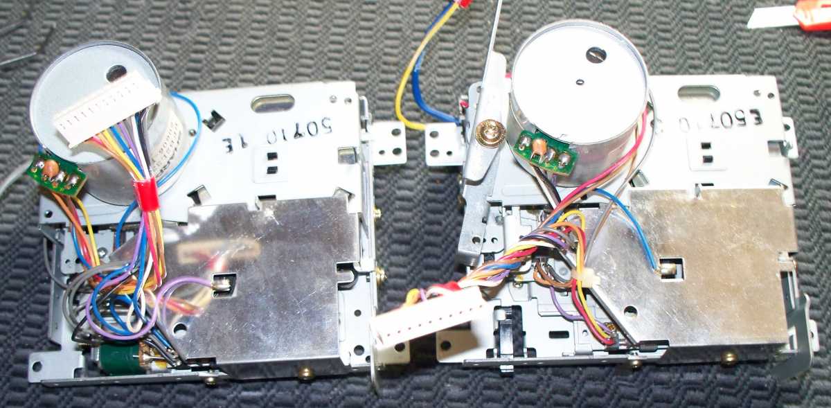

Левая и правая лентопротяжки абсолютно одинаковые, отличается лишь наличием маленького соленоида системы поиска песен и отсутствием привода включения записи на левой лентопротяжке. Пассика два, один плоский и маленький квадратный.
Моторы установлены двухскоростные, от Sharp.
Сверху каждая ЛПМ закрыта экраном в районе маховиков, который прикручен к шасси.

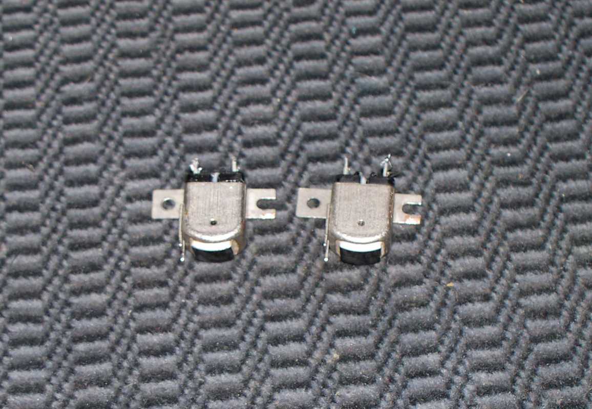

Предыдущей хозяин вместо штатных головок установил Стеклоферритовые , непонятно зачем это было делать, что он хотел этим добиться. Пришлось их демонтировать, и положить в свои закрома, придёт и их звёздный час.

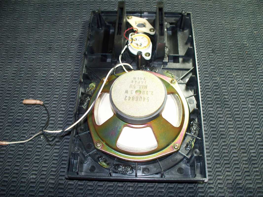

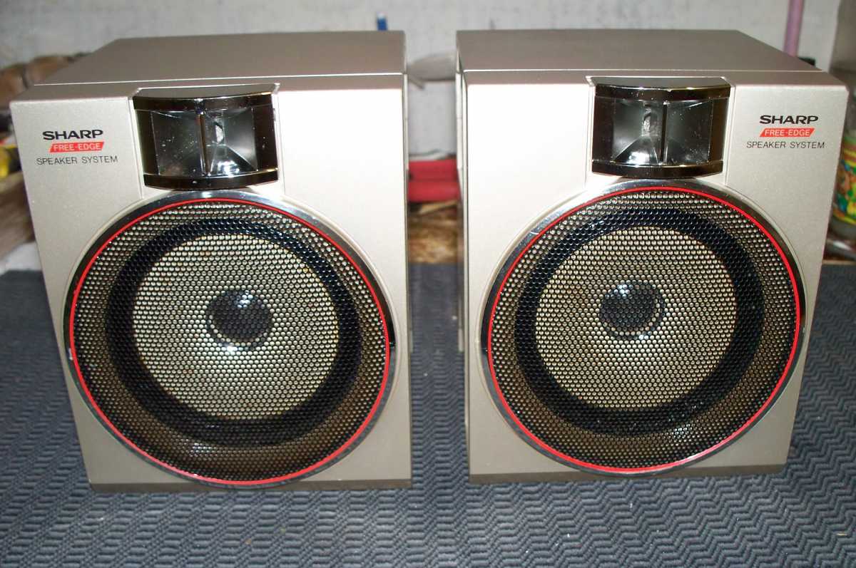

Ну а теперь переходим к колонкам.

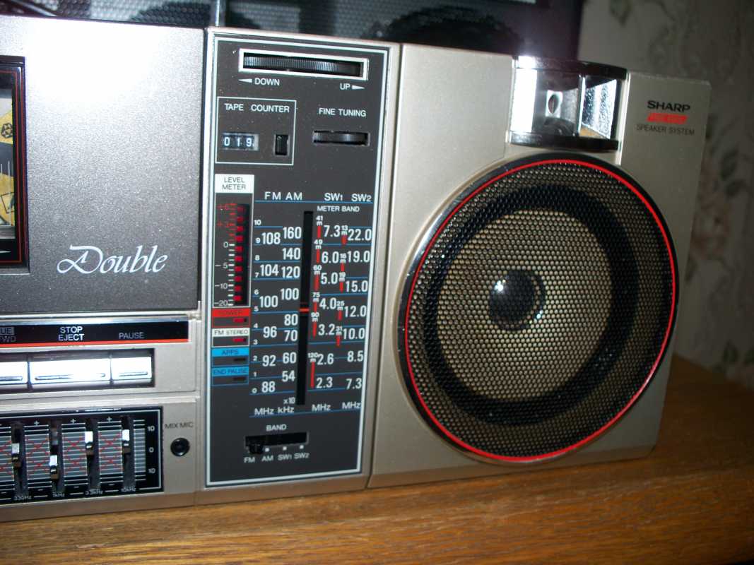

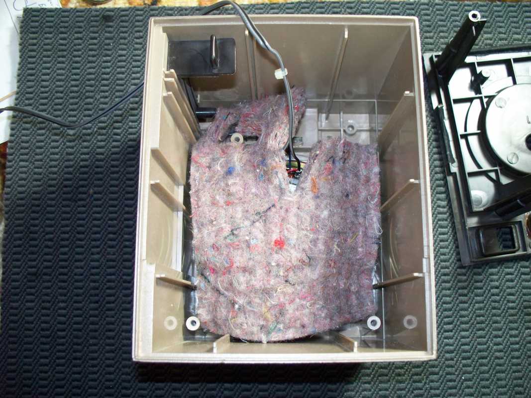

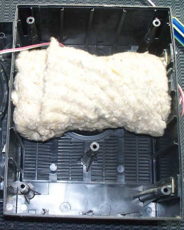

Колонки у Sharp QT-90ZG двух полосные, при таких размерах звучат просто замечательно. Здесь дизайнеры постарались, лицевая часть колонок смотрится очень привлекательно.
Внутри лежит толстая войлочная прокладка.

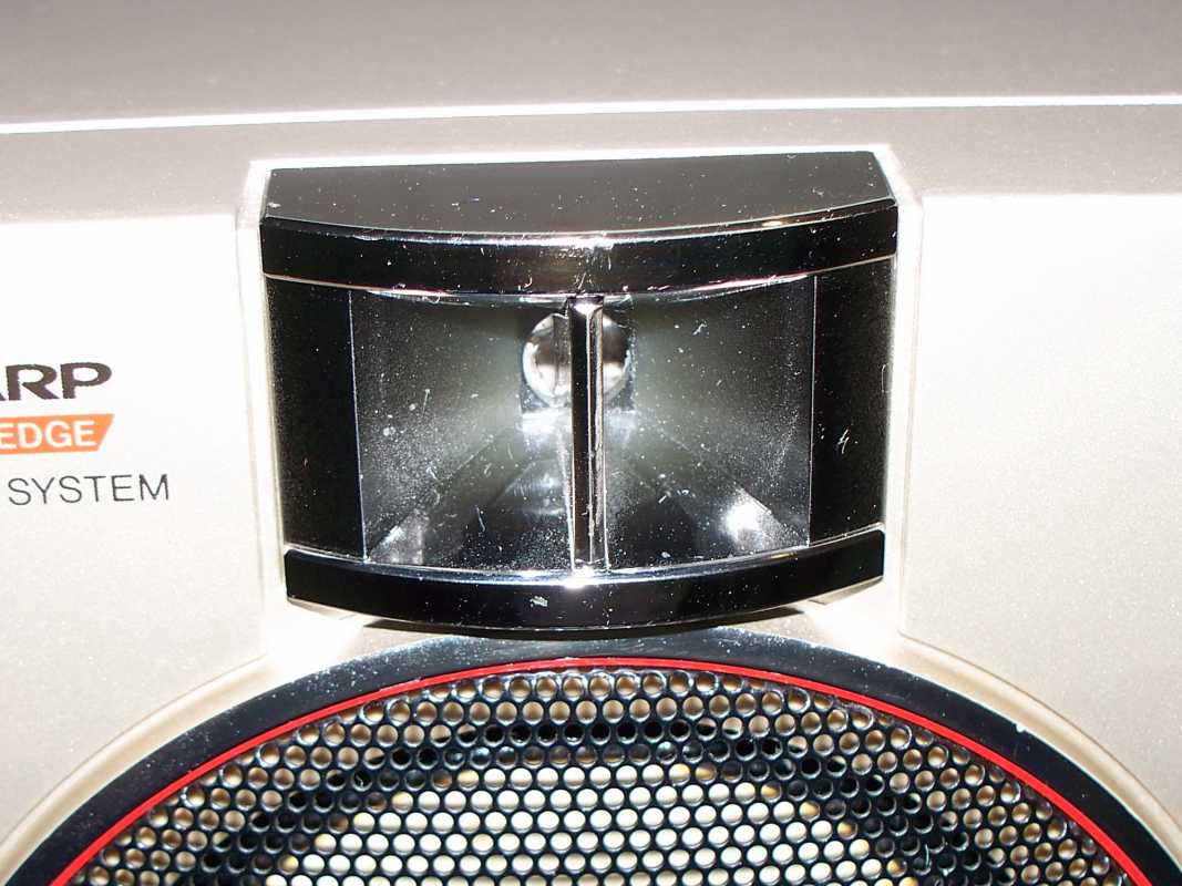

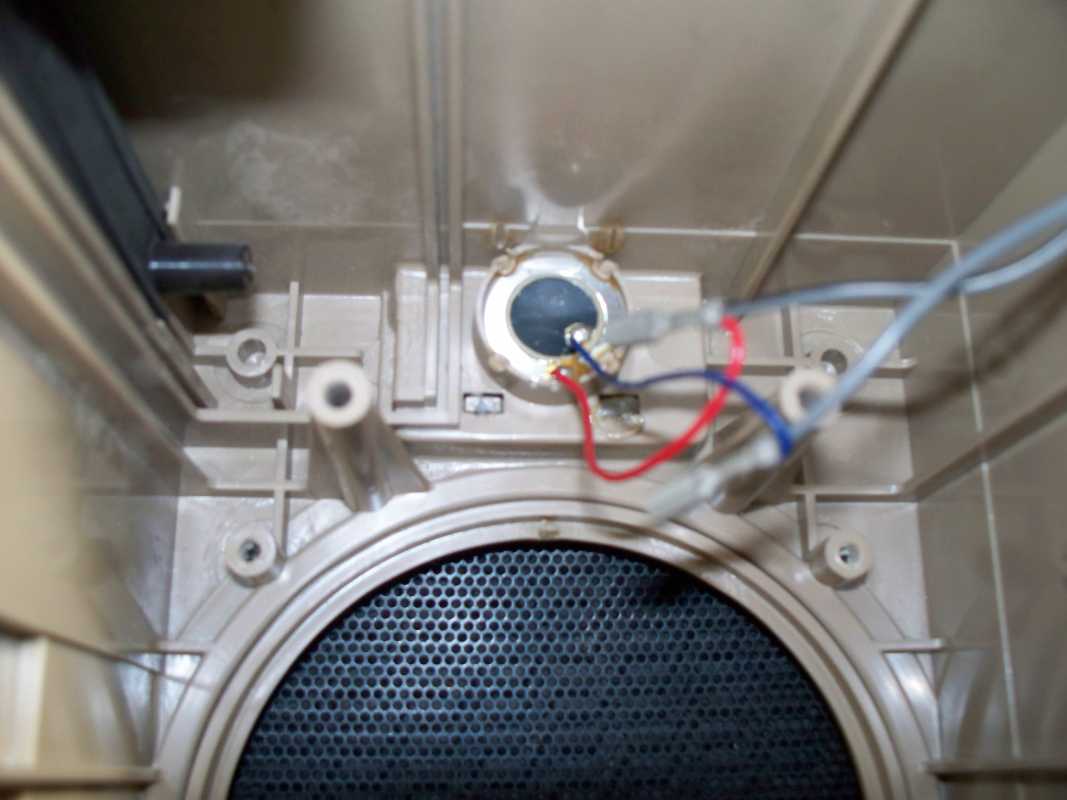

ВЧ пьезоэлектрические, для достижения большего эффекта их поместили в своеобразные рупора.
Нч динамик всего 10см, белого цвета, что не совсем практично, ведь на них со временем появляются жёлтые пятна, правда, за сетками они не особо видны.
Подвесы у них тканевые, пропитаны специальной мастикой, спустя без малого 30 лет она неплохо сохранилась.
Непонятно зачем было использовать такие длинные винты.

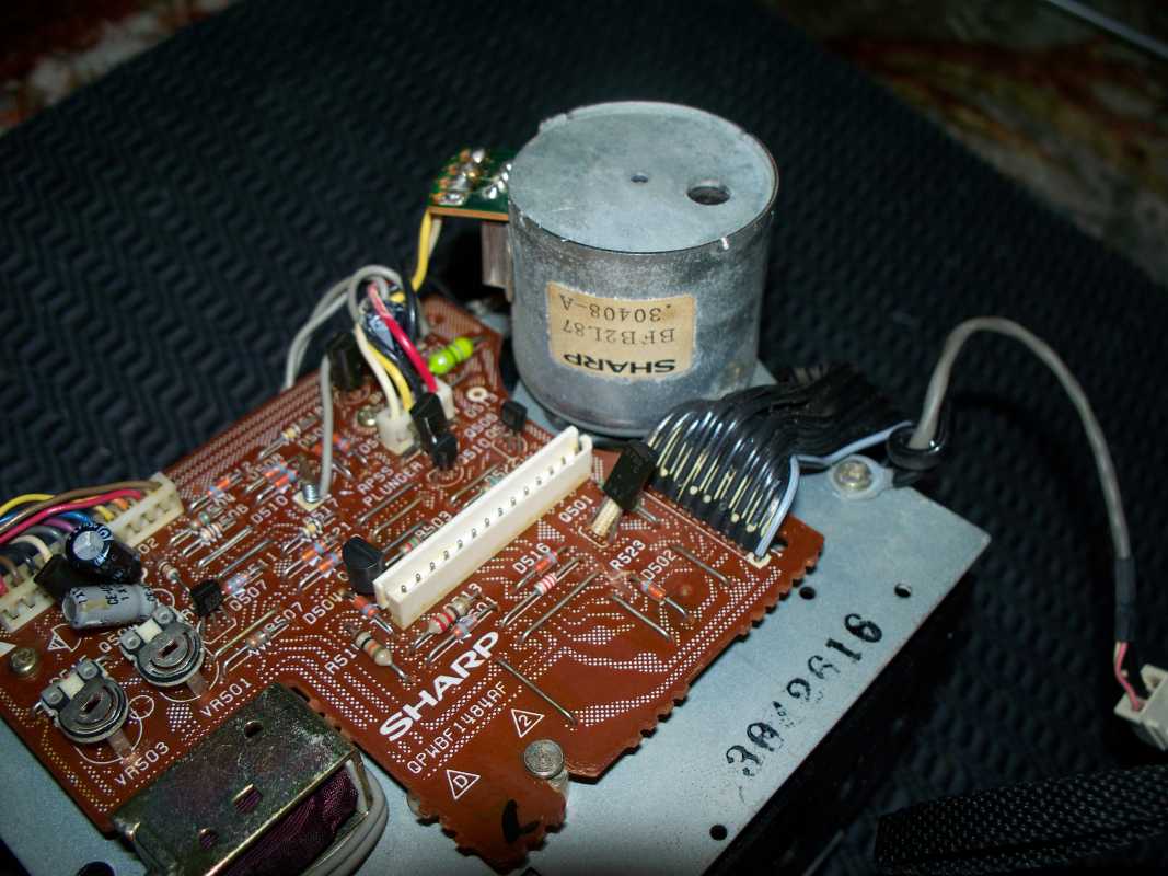

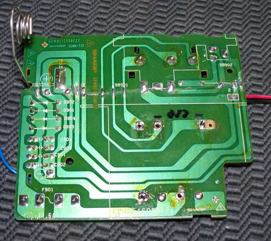

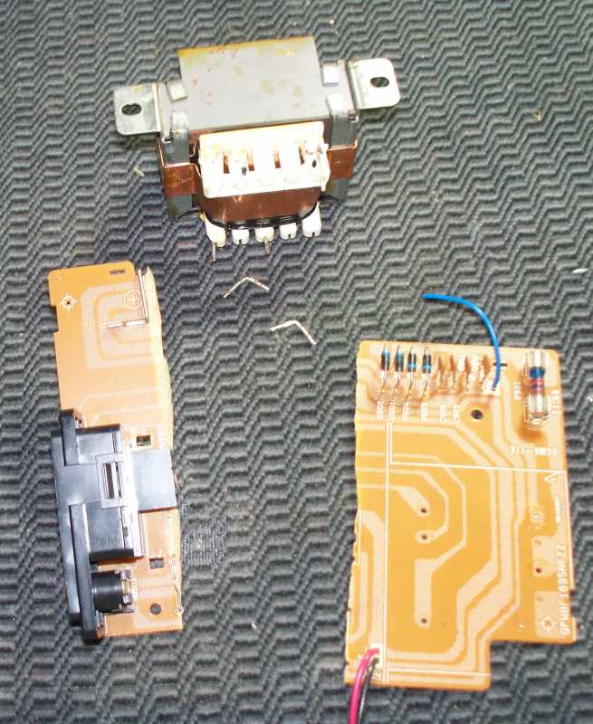

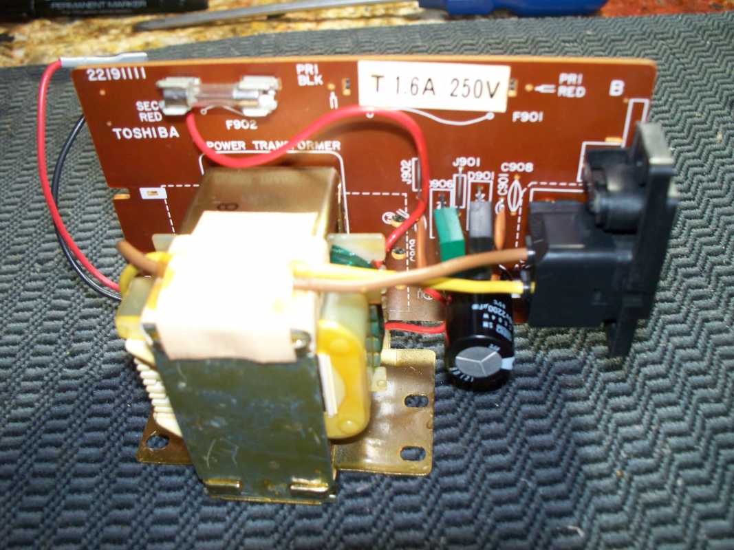

Ну и на последок. Картина маслом, как такое можно сотворить, вставляя шнур питания.

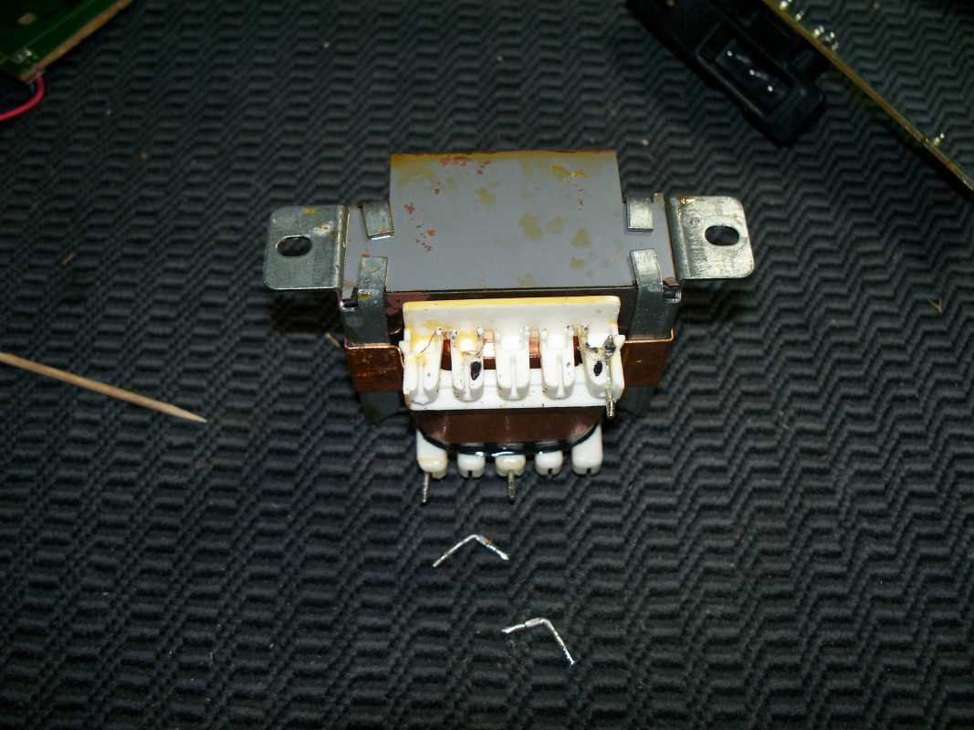

Но ничего страшного, всё исправим. Плату я просто склеил двухкомпонентным клеем. Дорожки сразу хотел соединить проводами, но потом сделал всё проще. Зачисти дорожки с двух сторон в месте разрыва, и спаял их между собой. Получилось отлично.
Вот с трансом пришлось повозится., так как провода обмотки были оторваны от ножек, а провода там уж очень тонкие, кое как всё припаял, собрал, но транс не заработал.
Хорошо в закромах у меня кое - что припасено. Подобрал трансформатор аналогичного вольтажа и размера.
Вот правда на плате закрепит его не удалось, но я его без проблем закрепил на корпусе, при помощи металлической пластины, на штатное место родного трансформатора. Всё заработало без проблем.

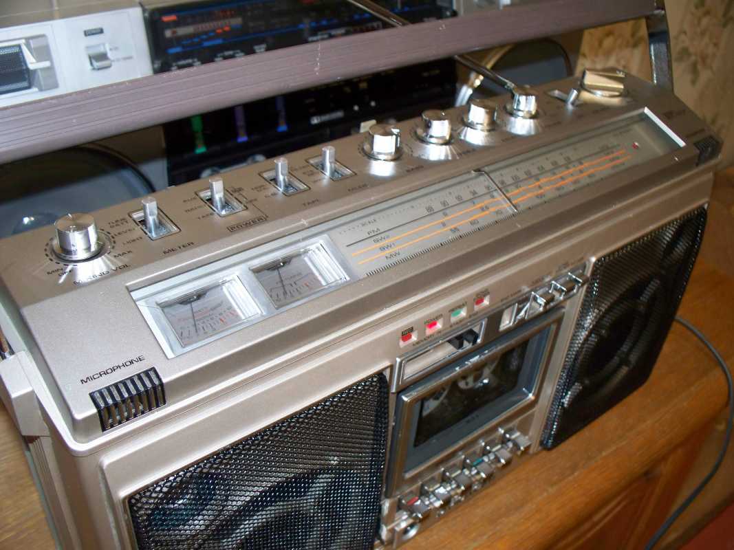

МАЛ, ДА ПОРОДИСТ.

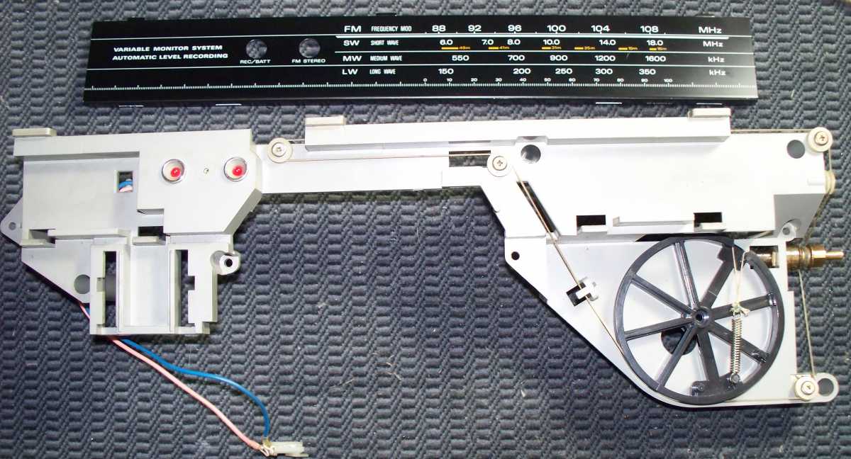

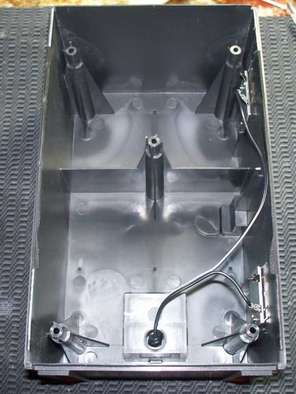

Как то раньше с магнитолами от Silver , мне не приходилось сталкивать. Нет слушать я конечно их слушал, у моих знакомых, слава богу они имеются, но вот, что бы в ней покопаться, да вернуть ей былой лоск, такое впервые, тем более аппарат этой марки встретишь у нас не часто. И от этого процесс становится ещё привлекательней. Этот малыш попал ко мне с целым букетом проблем, внешне ужасно грязный и полу рабочий. На фото магнитолка до моего вмешательства, правда я её уже немного протёр влажной тряпочкой.

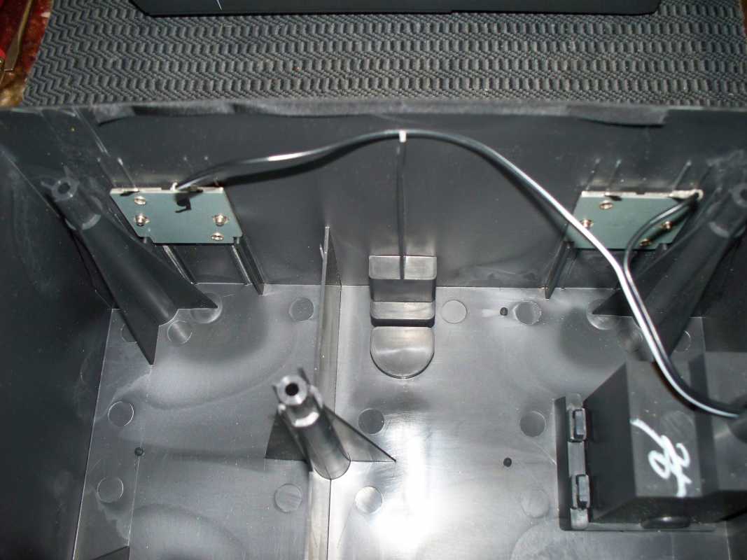

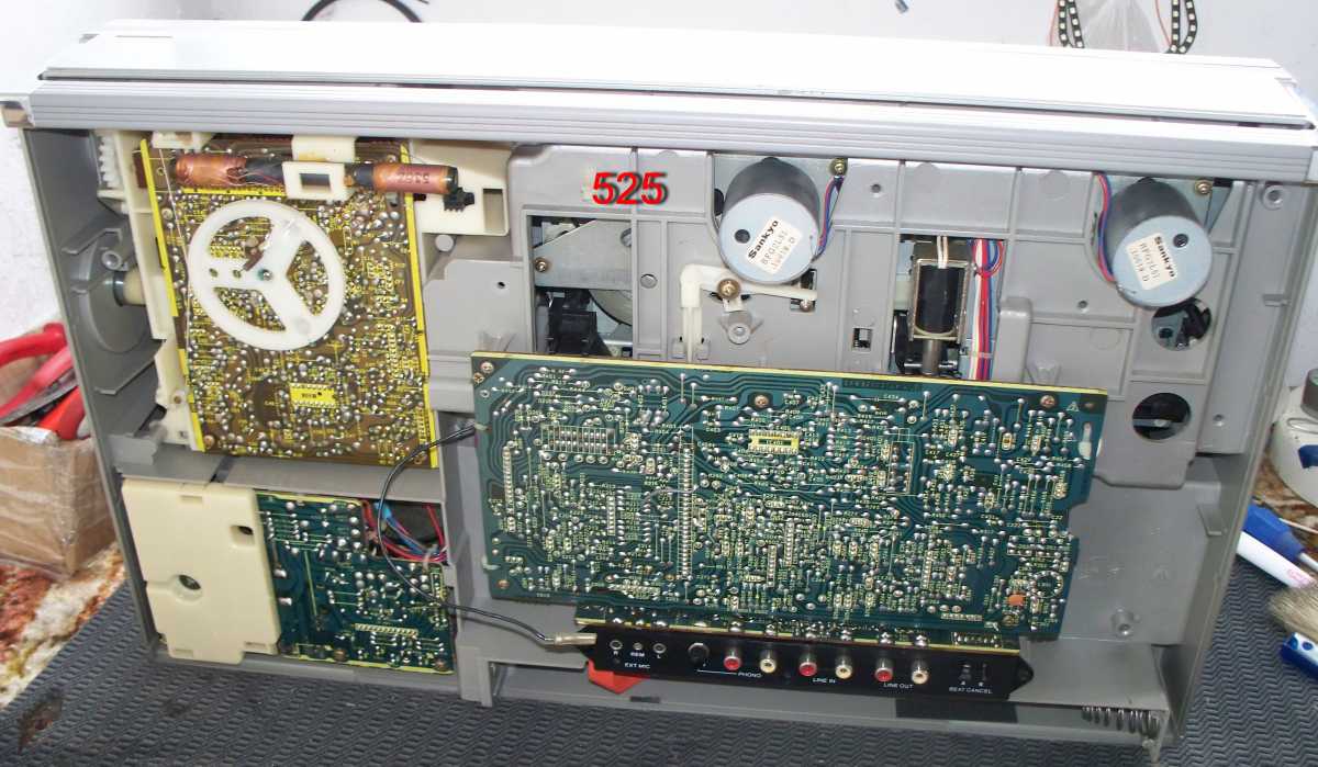

И так, что же это за такой аппарат. Как обычно самое простое, это снять заднюю крышку.
Ну и начну свой обзор с неё, то бишь с крышки. На ней остаётся трансформатор, размеров правда не больших, но тяжёлый. Он обмотан в пропитанную лаком бумагу, рядом плата выпрямителя. С основной платой он соединяется двумя проводами на разъёмах, они единственные в этой магнитоле таковы. Ах нет ещё провод с антенны.

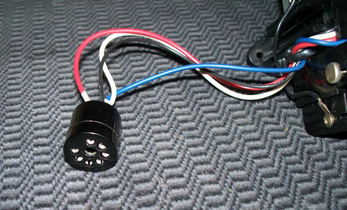

Также на задней крышке установлена антенна. Вот здесь всё и начинается. Бывший владелец, сломав антенну, не стал ни чего фантазировать, а просто расплескал её, просверлил в пеньке отверстие, и всё это дело закрепил с помощью болтика и гайки, тем самым нанёс непоправимый урон магнитоле. Дело в том, что пенёк в этой магнитоле не обычный, не такой как у всех. Пришлось повозится, что бы подогнать новую конструкцию. С самой антенной, тоже проблемы. Старую антенну я выбросил, а как известно, фирменная фишка Сильвера, это шарик на антене. И с этой задачей мне удалось справится, я просто переставил шарик на новую антенну.
Вот какую картину маслом, я увидел сняв крышку. Паутин а проводов и не одного разъёма, сплошная пайка. Засучив рукава, начинаю разбираться, как же это всё извлечь наружу. Но всё просто, главное не торопиться, и всё пойдёт как по маслу. Не стал возиться с паяльником, а извлёк всё вместе, то есть платы и ЛПМ, мне показалось , что так проще. Единственное отпаял динамики.
Так всё выглядит после незначительных манипуляций.

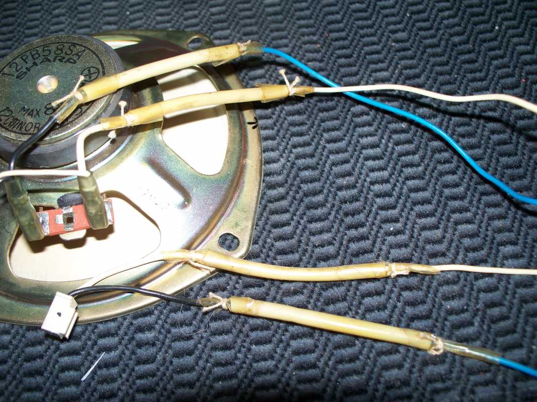

Первое, что мне бросилось гласа, это самопальная конструкция, установленная возле платы приёмника. Как потом оказалось, это плата для расширения FM диапазона в сторону УКВ, иными словами в этом аппарате радио вещало с 67 Mhz, но при этом все FM станции которые вещают у нас были на своём месте. Вот такая незатейливая конструкция. Естественно я её демонтировал, и положил в закрома, может ещё пригодится.

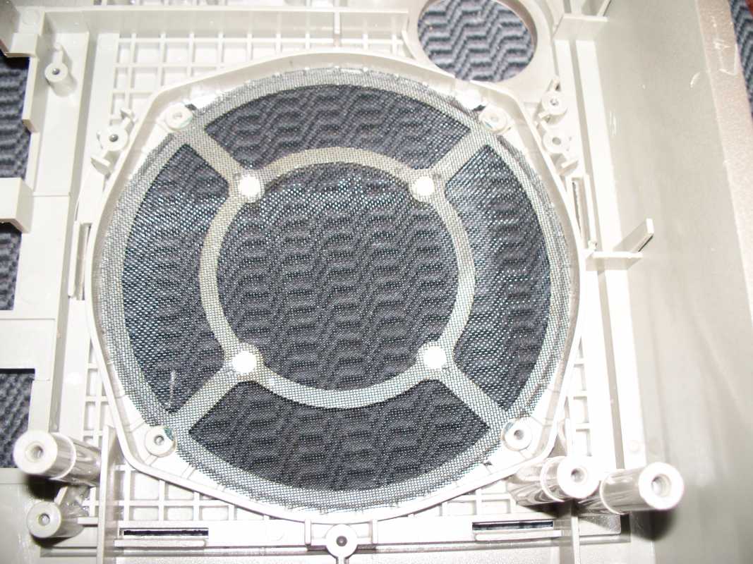

На передней части установлены динамики, они всего лишь 10см, но играют просто отличный, звук у этой магнитолки не смотря на отсутствие Вч динамиков, мягкий, и приятно ласкает слух.
Динамики установлены за капроновыми сетками, и поэтому пыль в них абсолютно не попадает, и выглядят они как новые.

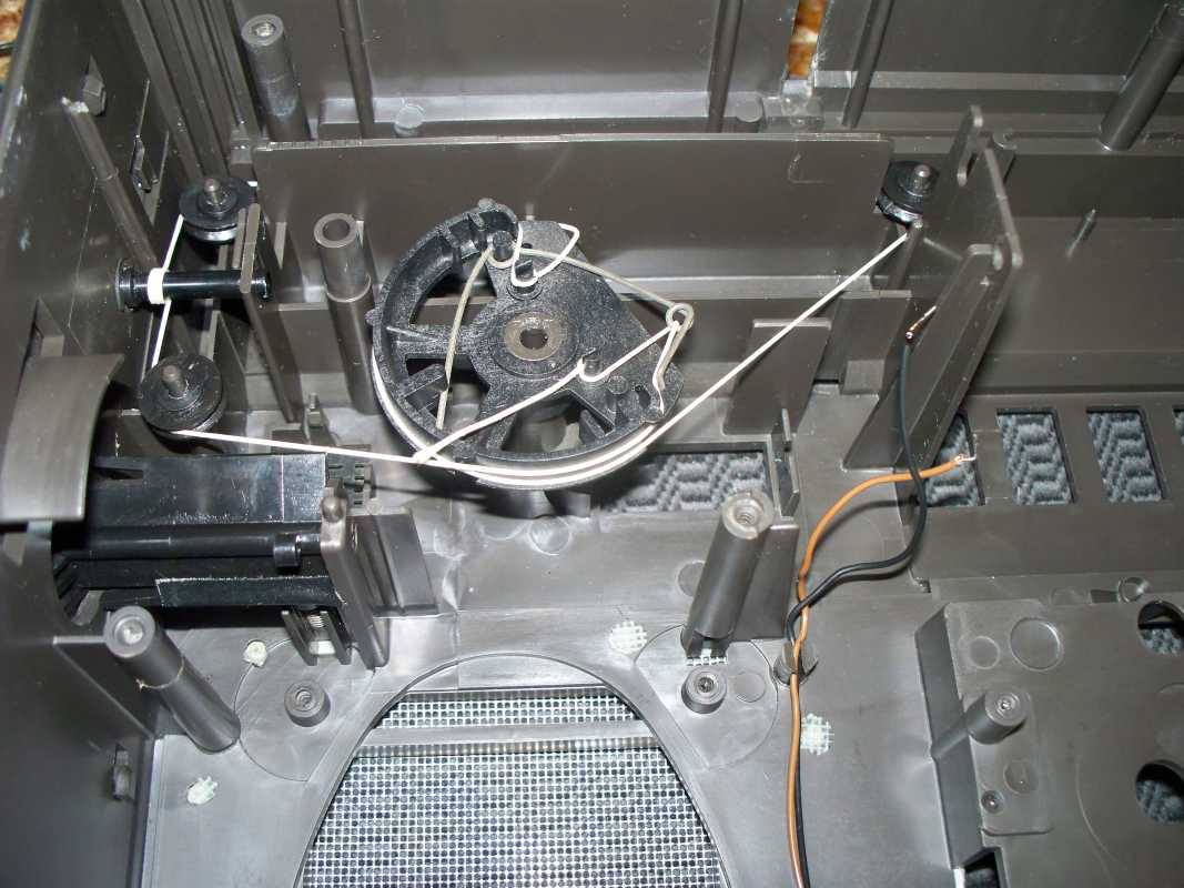

Верньерный механизм приёмника при снятии плат, тоже остался на передке. При установке платы, КПЕ одевается на выступающую часть этой конструкции.

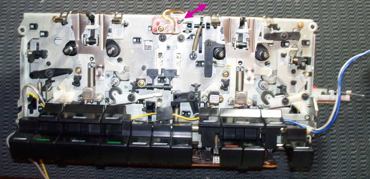

ЛПМ, как и положено аппарату из 70х, выполнен полностью из металла. Конструкция достаточно надёжная, единственная проблема которая вскрылась, это неисправный моторчик. Да он крутился без проблем, но вот он центробежный, и поэтому напрочь отсутствует регулировка скорости воспроизведения. Естественно пришлось его заменить. Ну а так с ЛПМ никаких проблем, немного смахнул пыль и смазал. Всё работает на отлично.

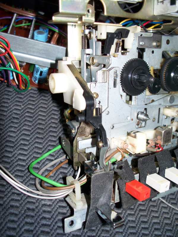

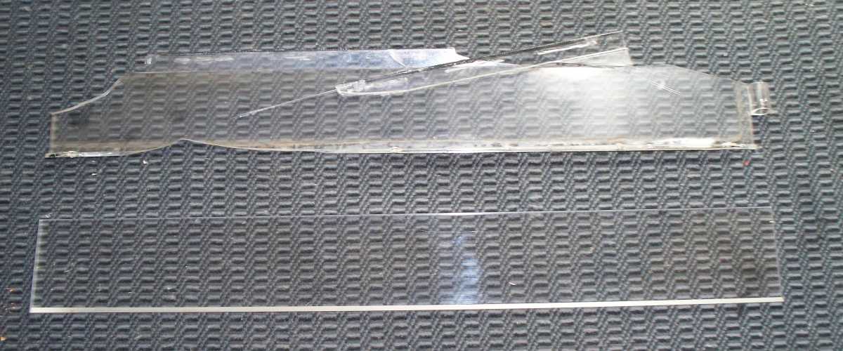

Следующее над чем мне пришлось изрядно повозиться, даже несколько раз доставать всю начинку, это светодиод FM стерео. Мелочь, но не приятная. Светодиод был заменён на другой, так как старый работать отказывался. Но после непродолжительной работы, он начинал мигать и тухнуть. Не буду описывать весь процесс замеров, контроля и т.д., скажу лишь одно, всегда хорошо нужно пропаивать детали, которые меняешь. В конце концов, всё закончилось моей победой.
Аппарат собран, всё установлено на свои места, но вот ещё одна неисправность осталась, правый канал играл значительно тише. Подозрение было на подсохший электролит. Но нет, после консультаций со специалистом и парочки манипуляций с тестером, был поставлен диагноз, неисправен резистор правого канала, а играет этот канал через ножку тон компенсации.
Ну и опять пришлось извлекать всё наружу, так как иначе плату с резисторами не достать. Выпаяв резистор и разобрав его обнаружил разрушившуюся дорожку. Пришлось лечить её с помощью тока проводящего клея. Процесс прошёл успешно.

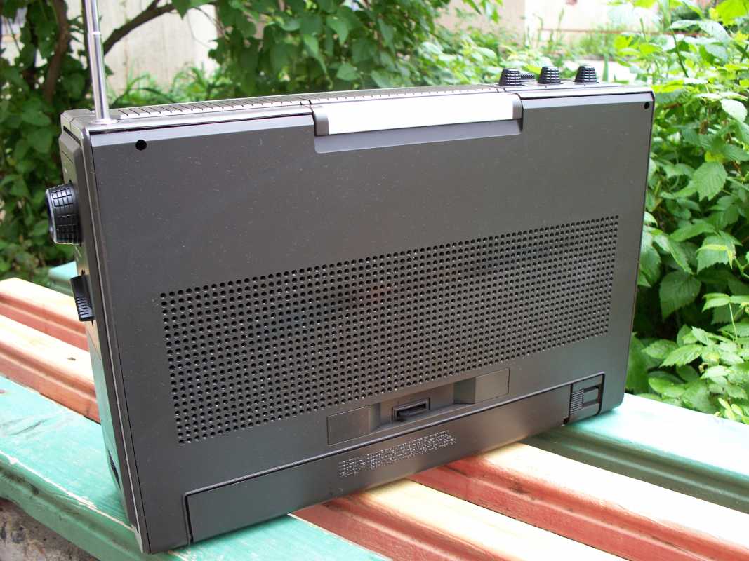

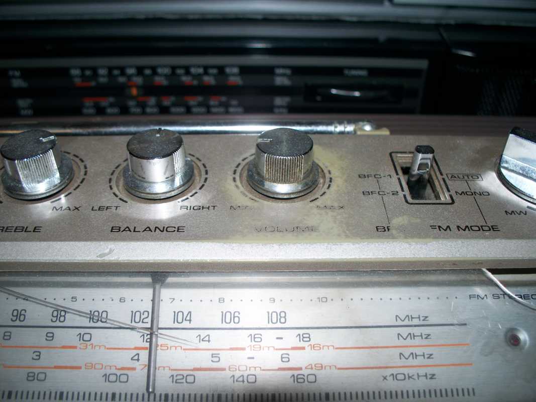

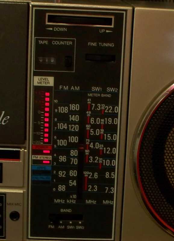

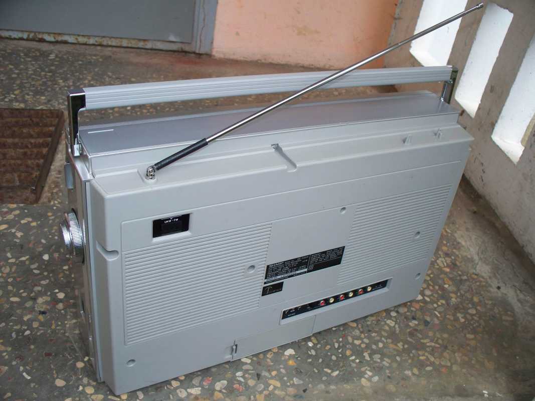

И немного о внешнем убранстве этого аппарата. Своеоразный стиль, не привычное оформление, выполнена в традиционном стиле 70х, особым функционалом она не блещет, да в принципе оно и не нужно, всё у неё на своих местах, внешность конечно на любителя. Всё управление сконцентрировано на веру, в виде мощных переключателей и ползунков.
На передней части в серебристом обрамлении пиковые светодиодные индикаторы, они работают только при проигрывании кассеты, и при записи.
Светодиод включённого питания и FM стерео, но самое интересное, это при настройке на станцию, на стрелке загорается светодиод.
Шильдик с надписью Silver исполнена просто шикарно.
Да, пришлось конечно мне повозиться с этой магнитолкой, но я даже и не против, ведь я приобретаю для себя бесценные навыки. И так не торопясь, а главное с любовью, всё было доведено до ума, магнитола просто преобразилась. Хоть она и относится к аппаратам начального уровня, но это не мешает ей быть золотым фондом 70х, информации в нете о ней абсолютно ни какой, и по этому несколько слов от себя. Магнитола действительно достойная, не смотря на скромные размеры, достаточно тяжёлая и голосистая. По той скромной инфе, которую удалось наскрести, я выяснил, что начало производства этой модели 1976 год. Именно мой аппарат и 79го, именно этот год был пробит на моторчике.

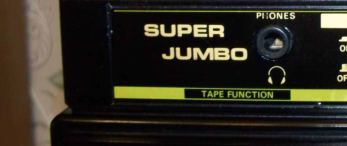

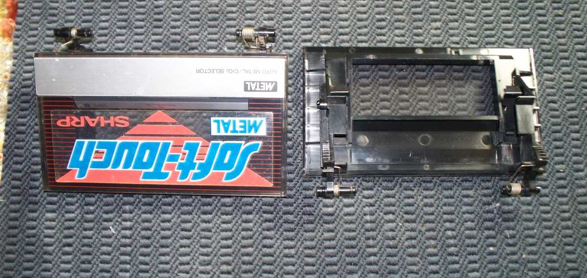

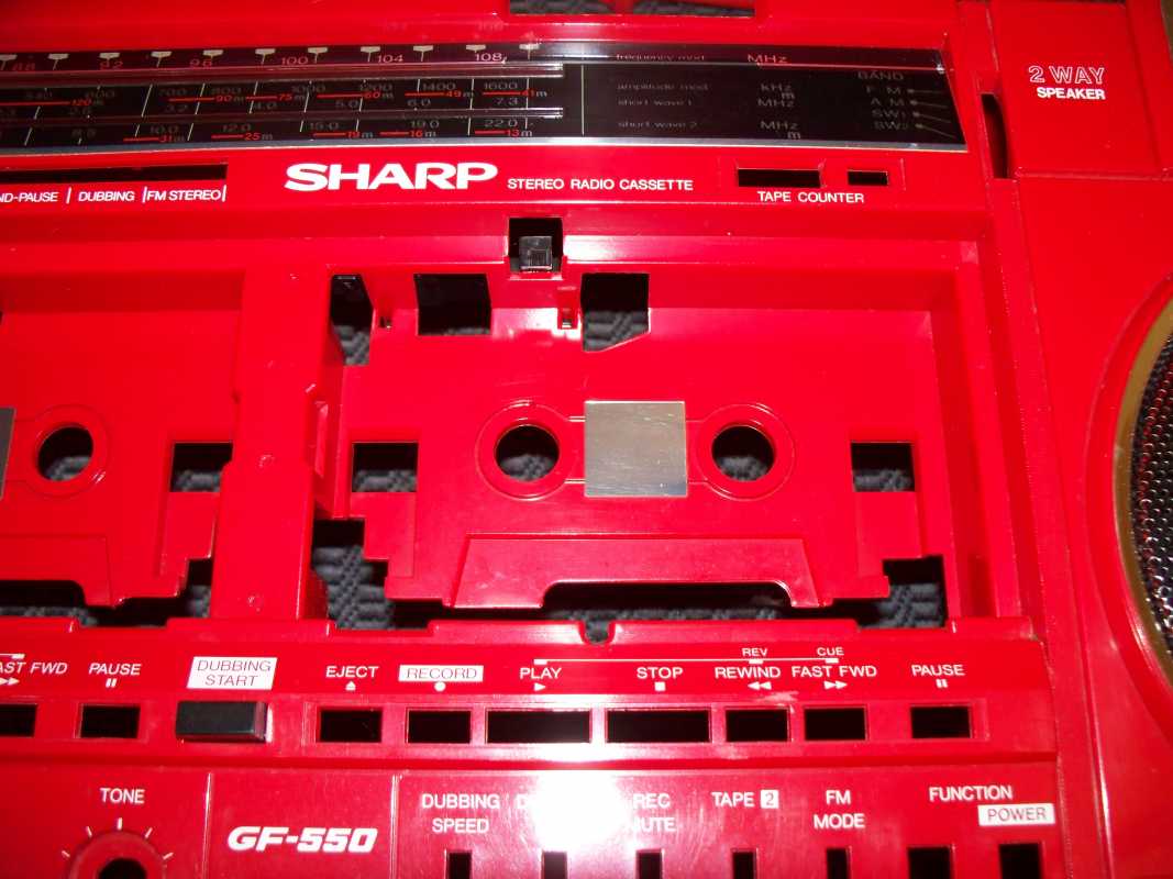

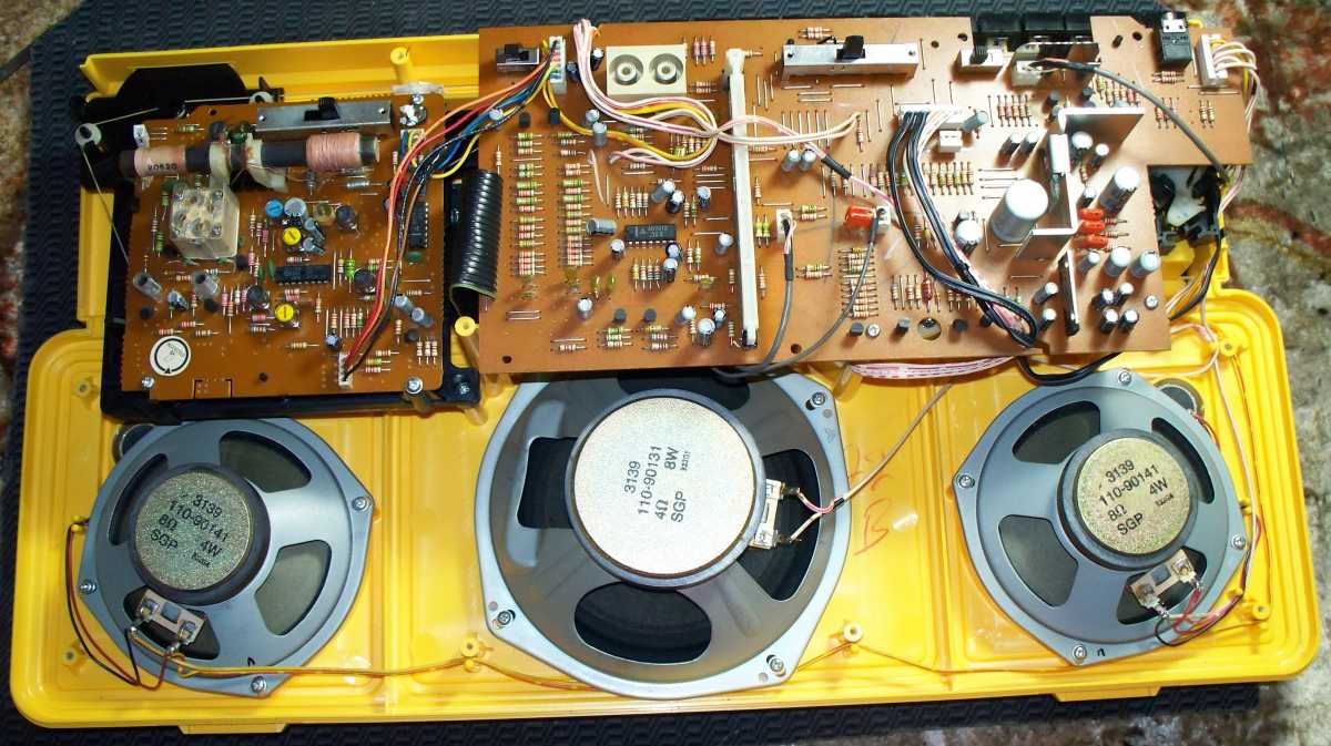

ЦЫПЛЁНОК «ФИЛЯ»

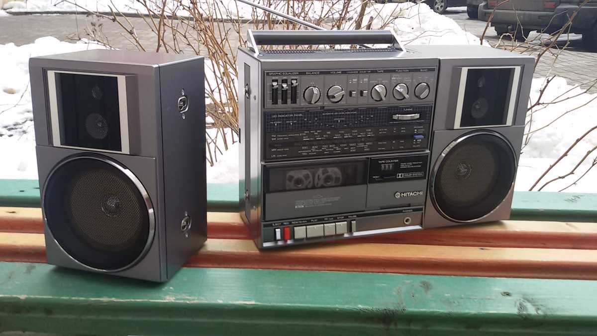

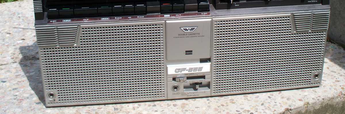

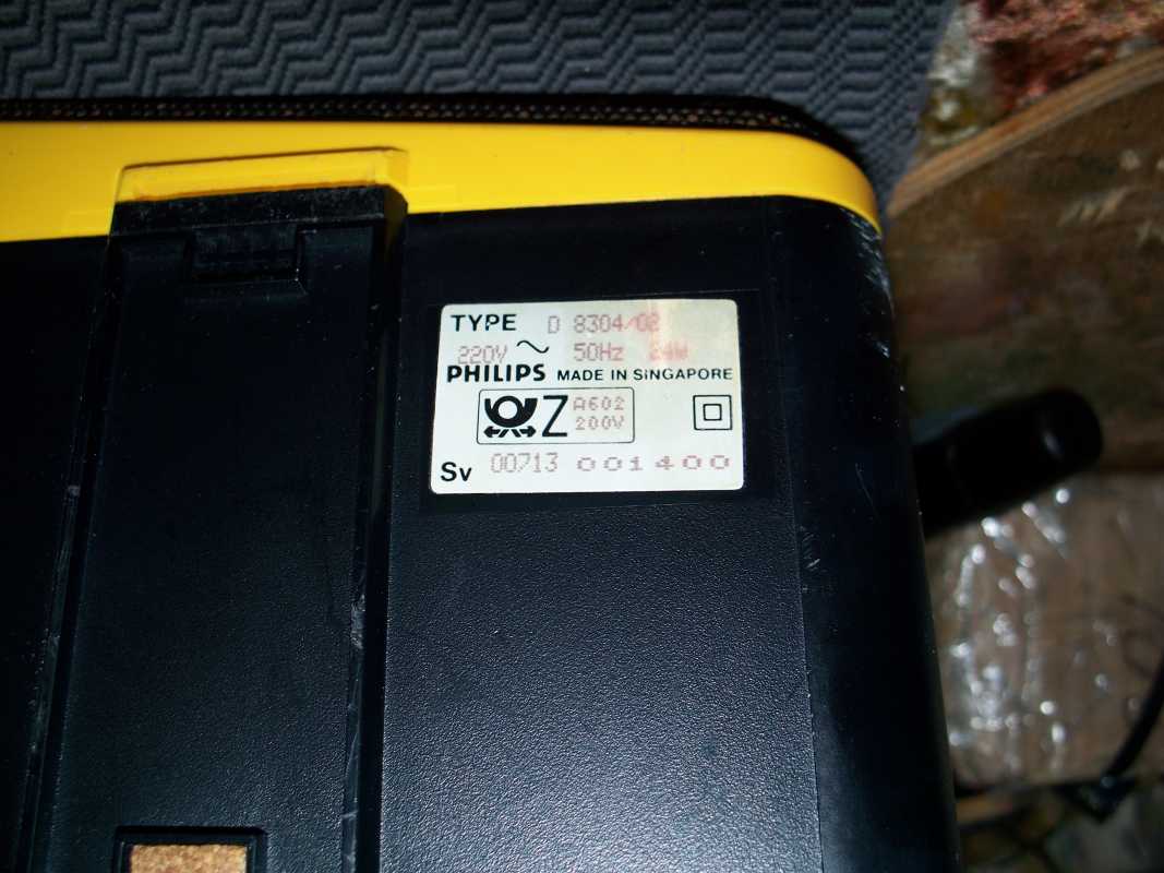

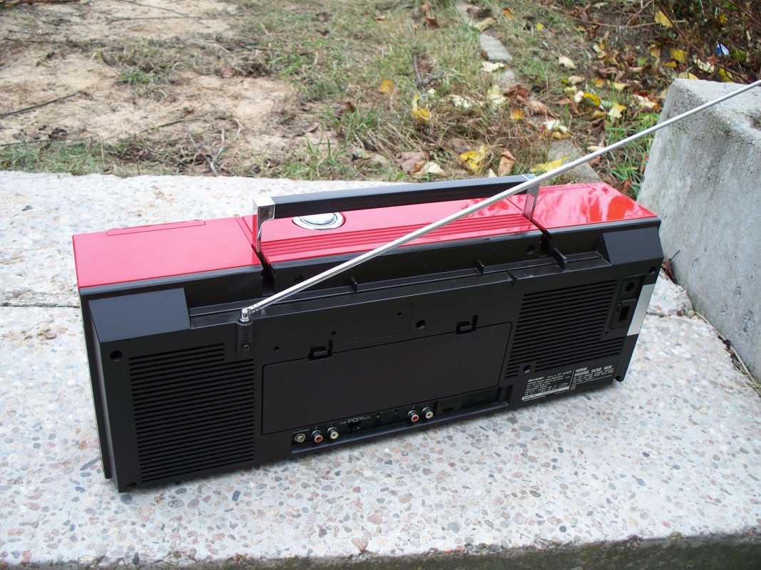

Сегодня хочу рассказать и конечно показать магнитолу, от широко известного производителя. Многие называют её, « Пляжный бум бокс», наверно за не совсем обычную внешность и такой молодёжный стиль. Я так и вижу, как где то на пляже звучит музыка, а молодёжь играет в волейбол. Но долой лирику, пора и к делу. На этот раз у меня магнитола Philips D-8304.
Аппаратик очень яркий. Они бывали в нескольких цветах, я натыкался ещё на белые и чёрный, правда у их есть не существенные отличия во внешнем виде. Чаще всего попадаются именно жёлтые, такой цыплёнок «ФИЛЯ».

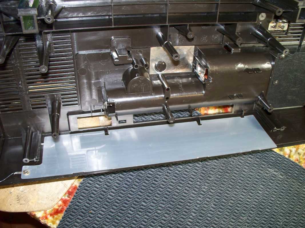

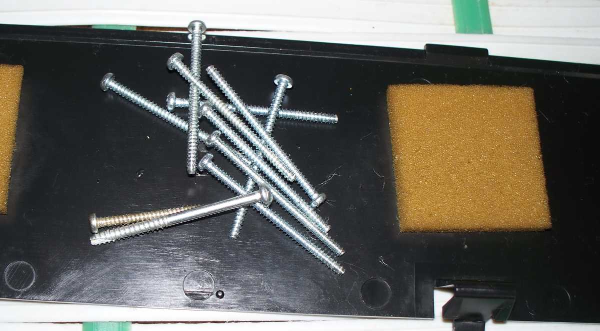

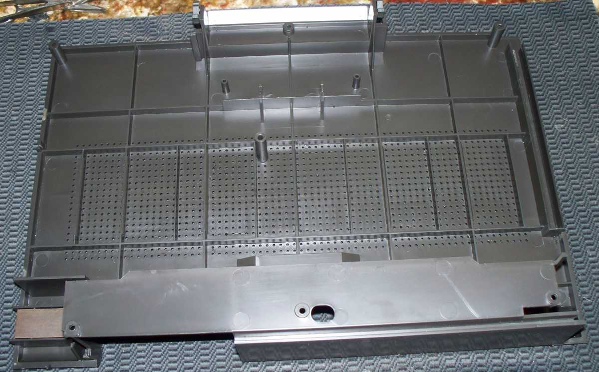

:rem: Приступим к разборке. Я насчитал, что-то около 11 винтов ,которые мне пришлось открутить, чтобы его разобрать.
И, что самое смешное, на этом металлические детали магнитолы были практически исчерпаны. Корпус сделан из качественного пластика, передняя часть не крашена, а именно жёлтая отливка. При разборе всё остаётся на ней.

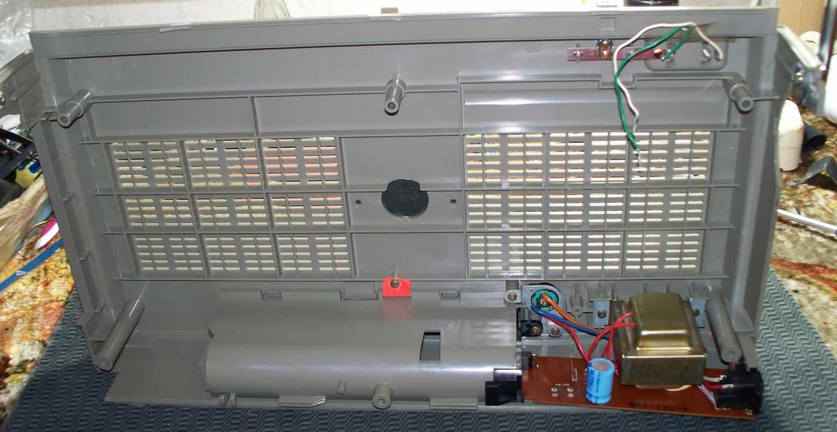

Внутри всё очень просто, без каких либо излишеств и паутины из проводов.

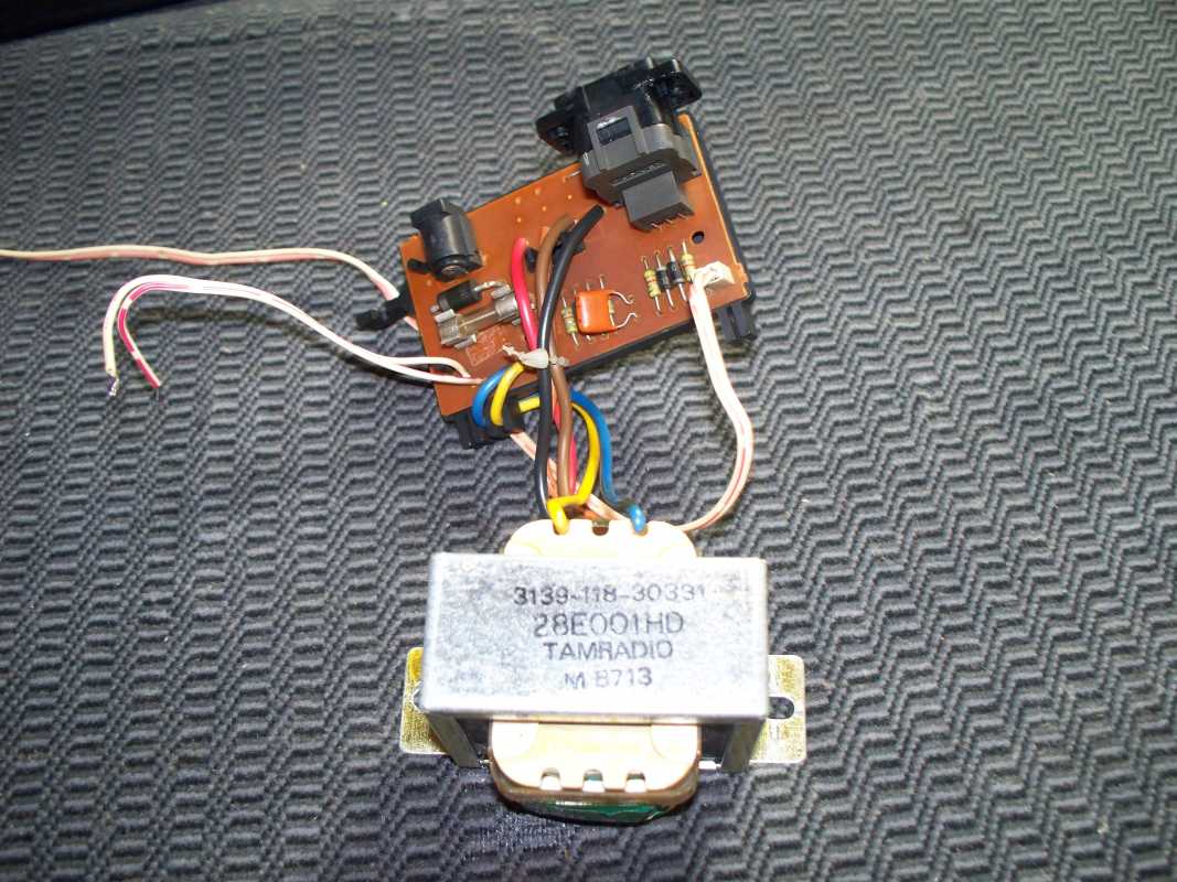

На задней крышке трансформатор, антенна и захваты ползунковых переключателей, что не очень удобно при сборке аппарата.
А вот и трансформатор с платой выпрямителя, и что не мало важно, сдесь имеется предохранитель..

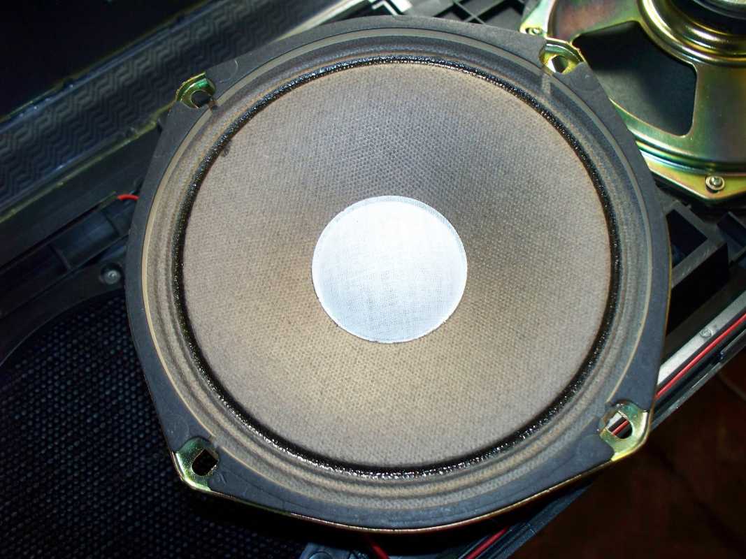

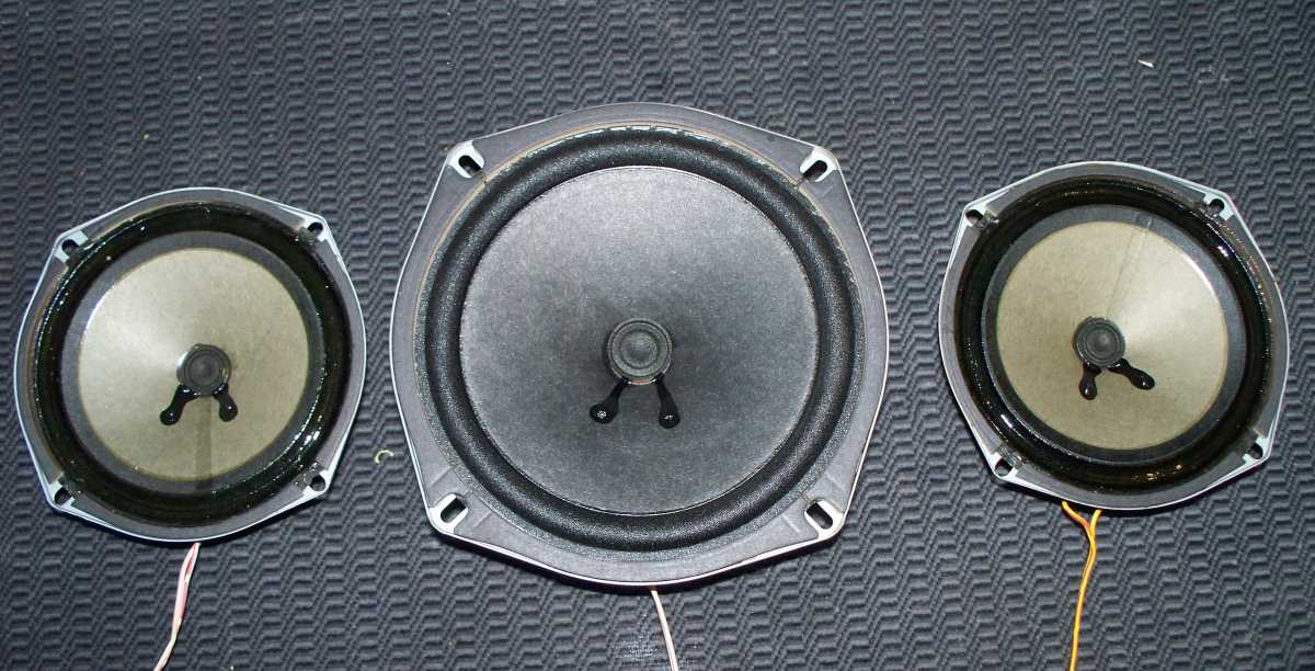

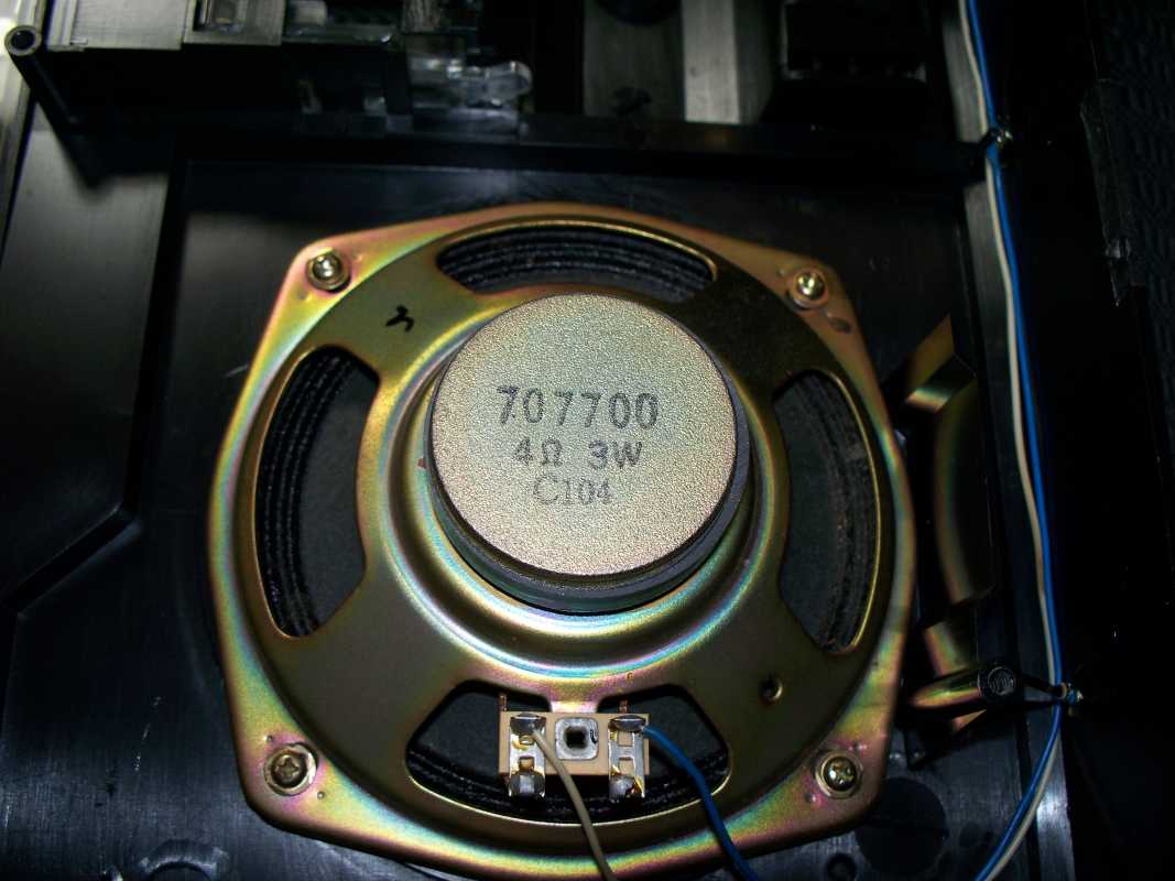

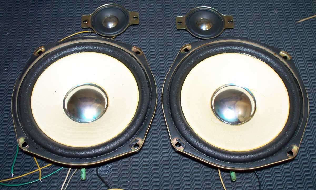

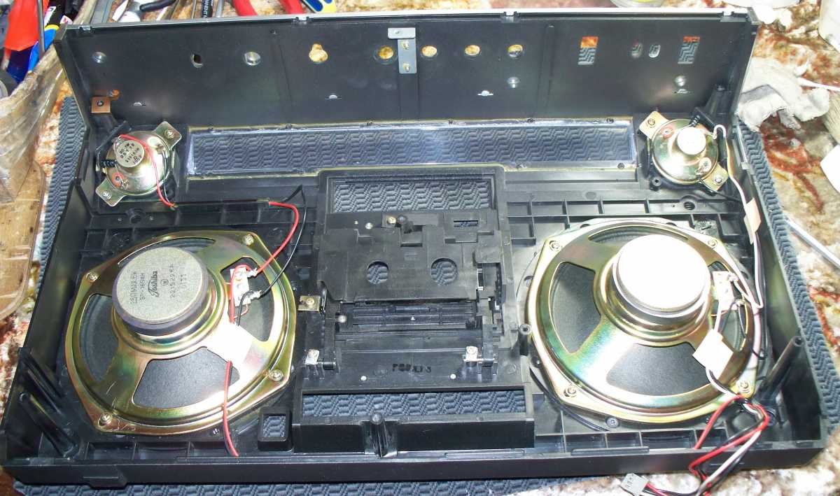

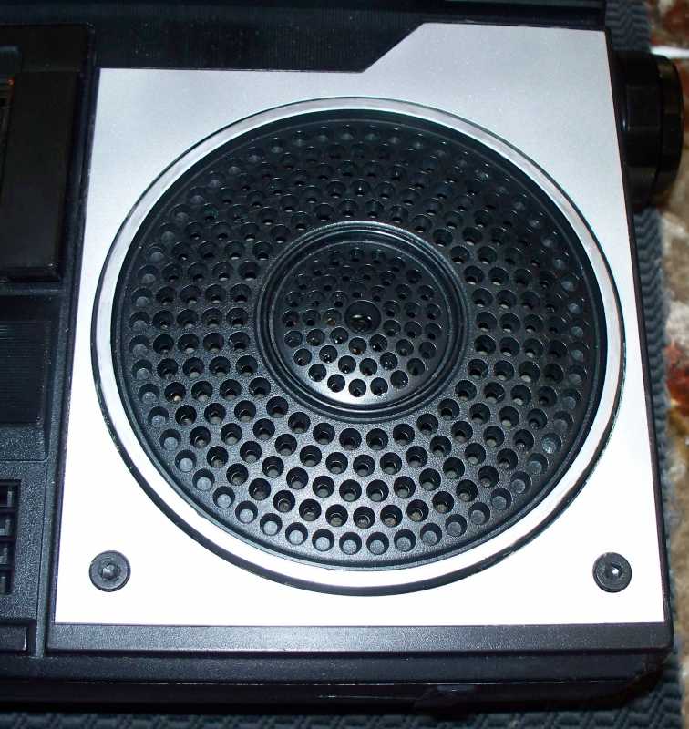

Динамиков в аппарате пять, о чём гласит гордая надпись на сетке .

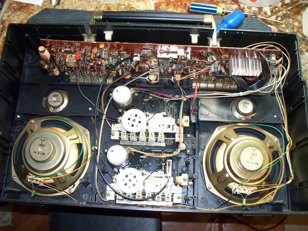

Один НЧ, два ШП и две пьеза пищалки. Нч и Шп динамики от Matsushita, благодаря чему магнитолка неплохо поёт. На НЧ динамике подвес матерчатый. И сам динамик с неплохим ходом.

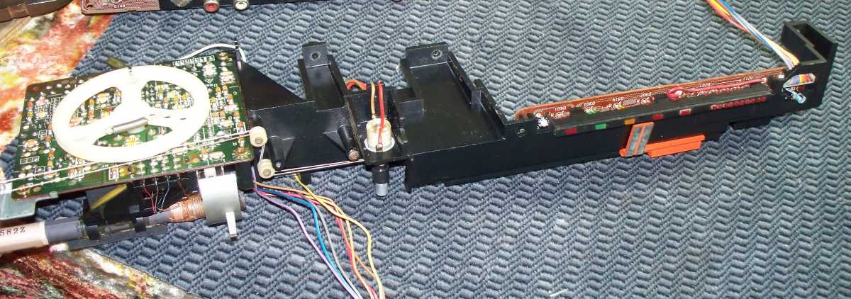

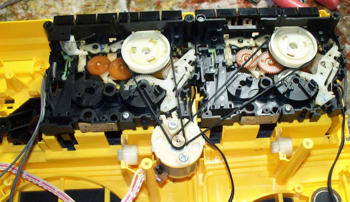

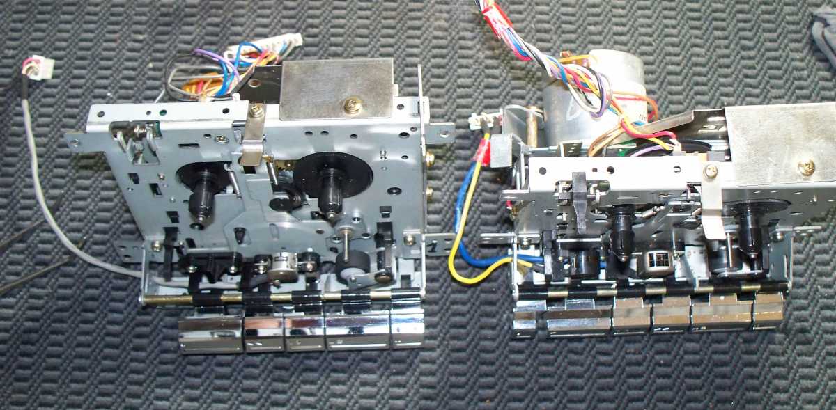

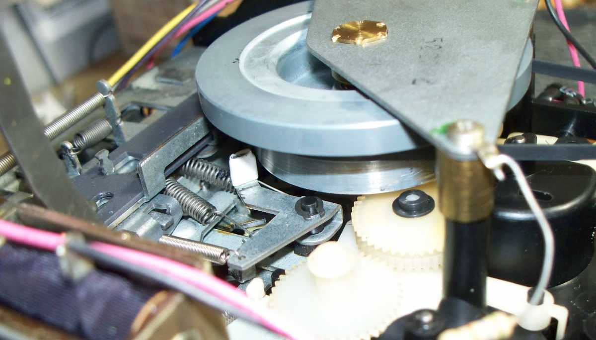

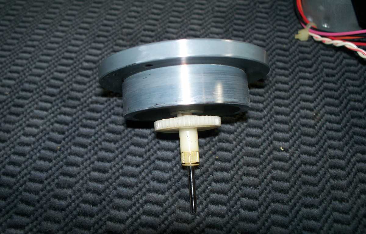

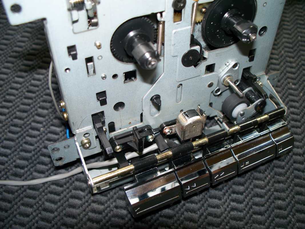

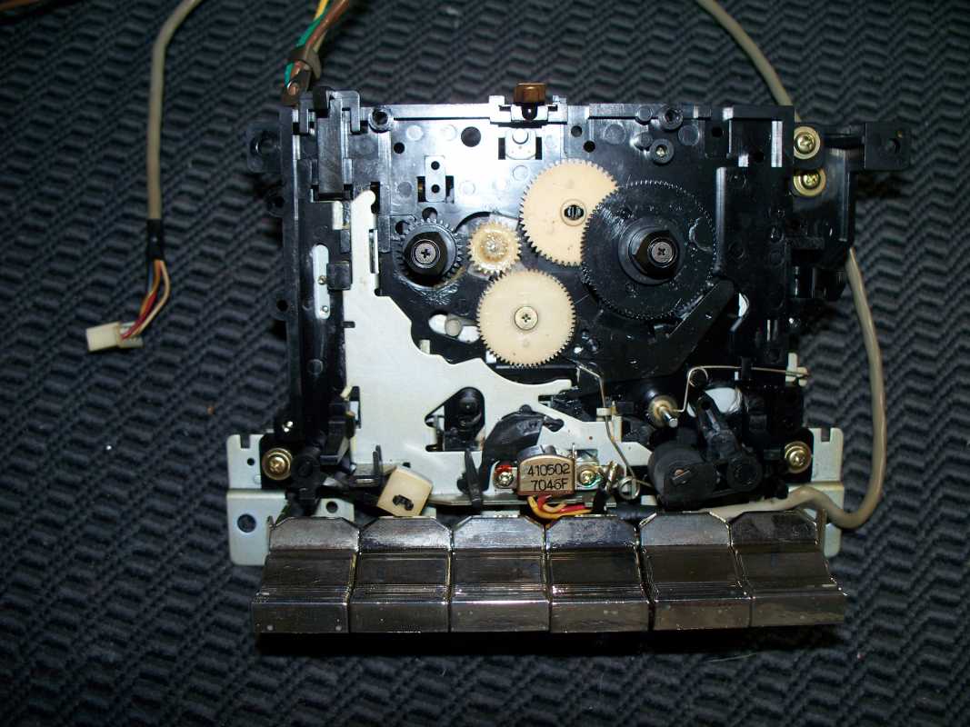

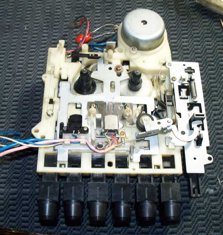

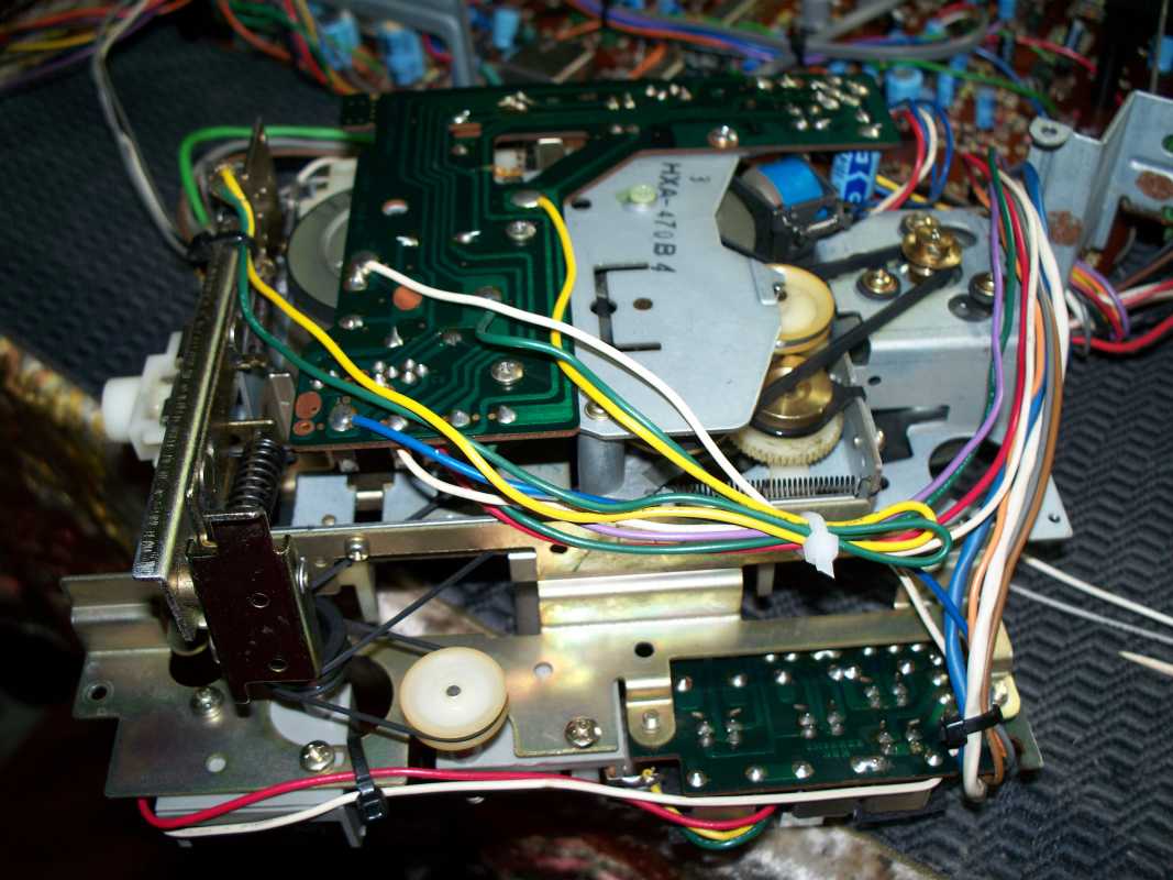

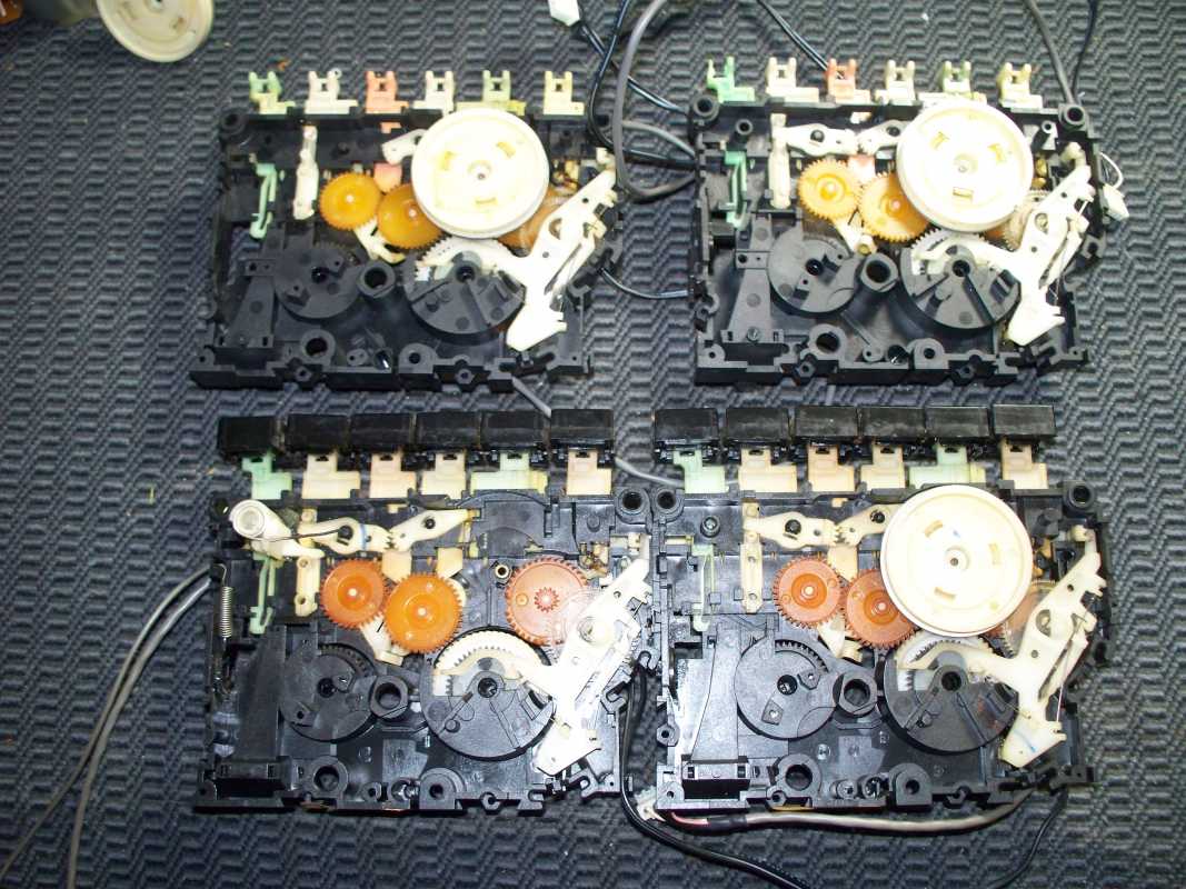

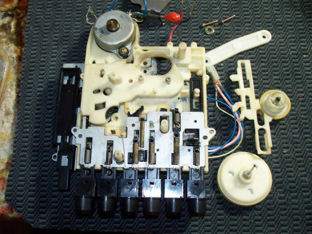

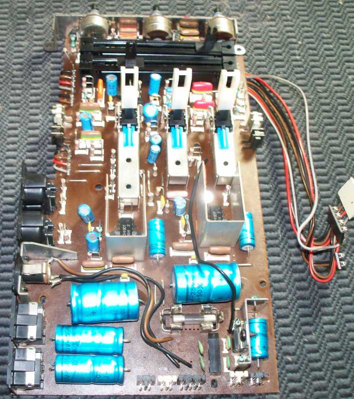

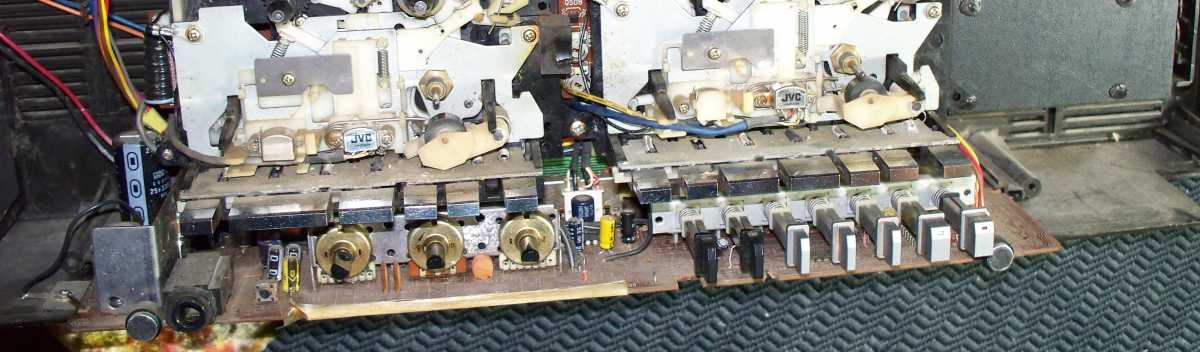

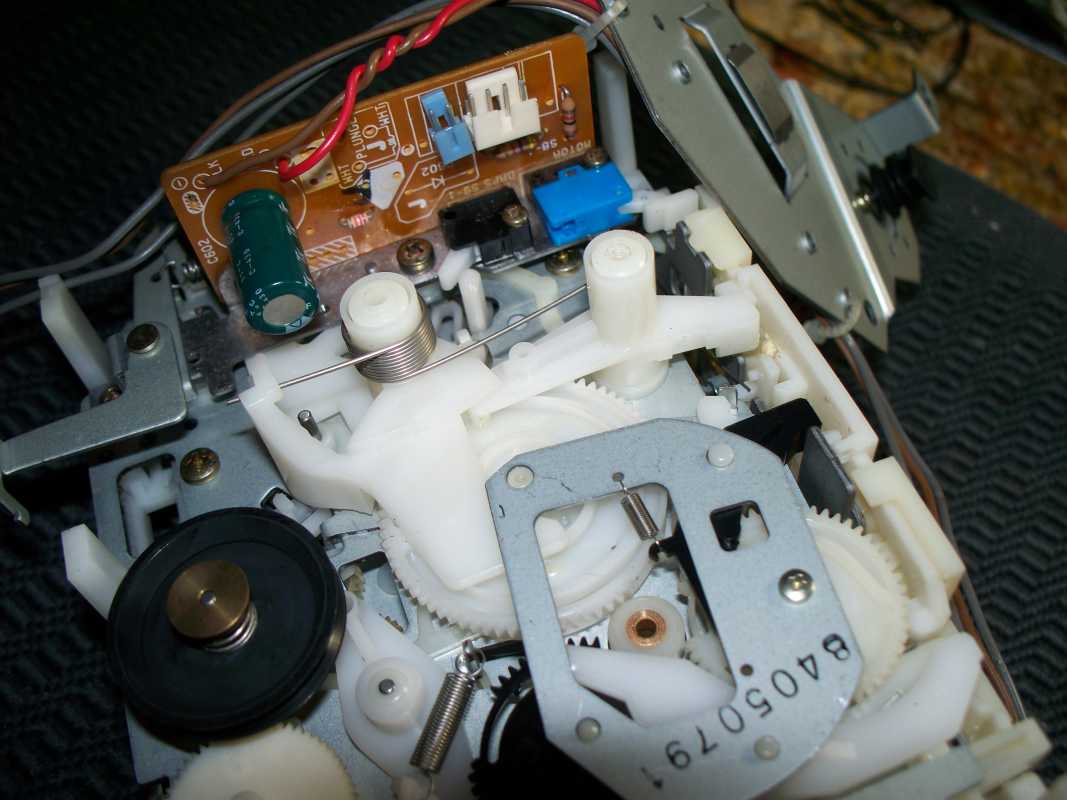

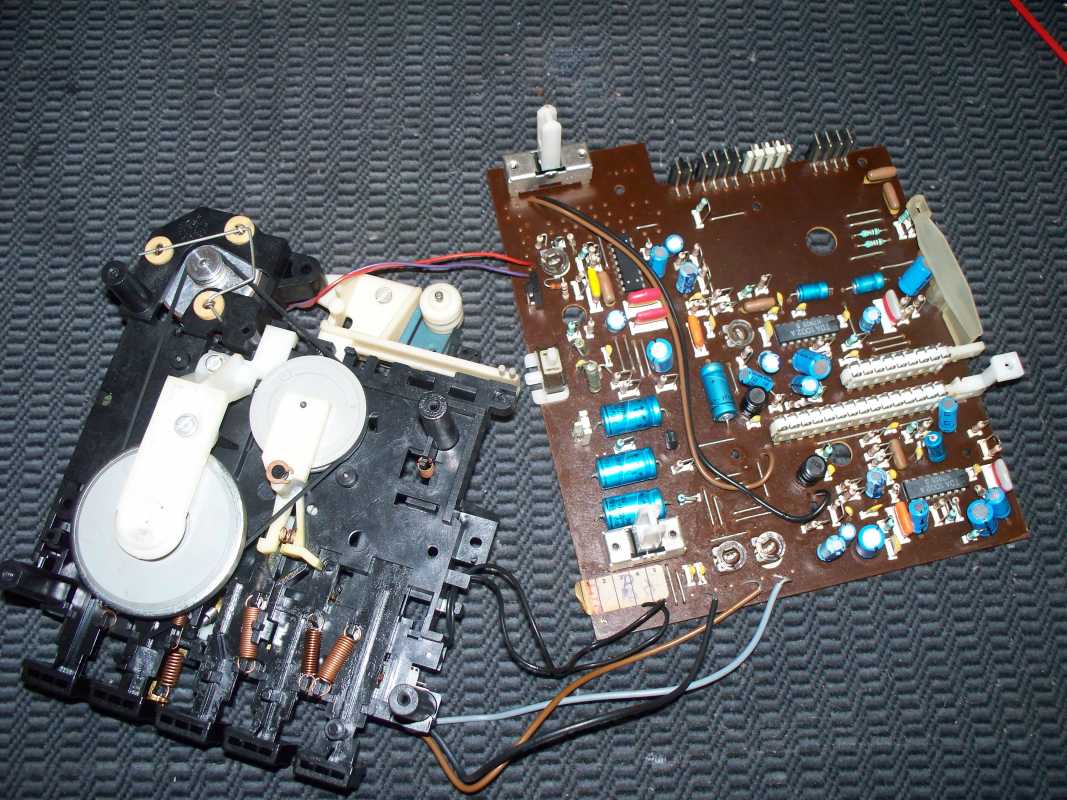

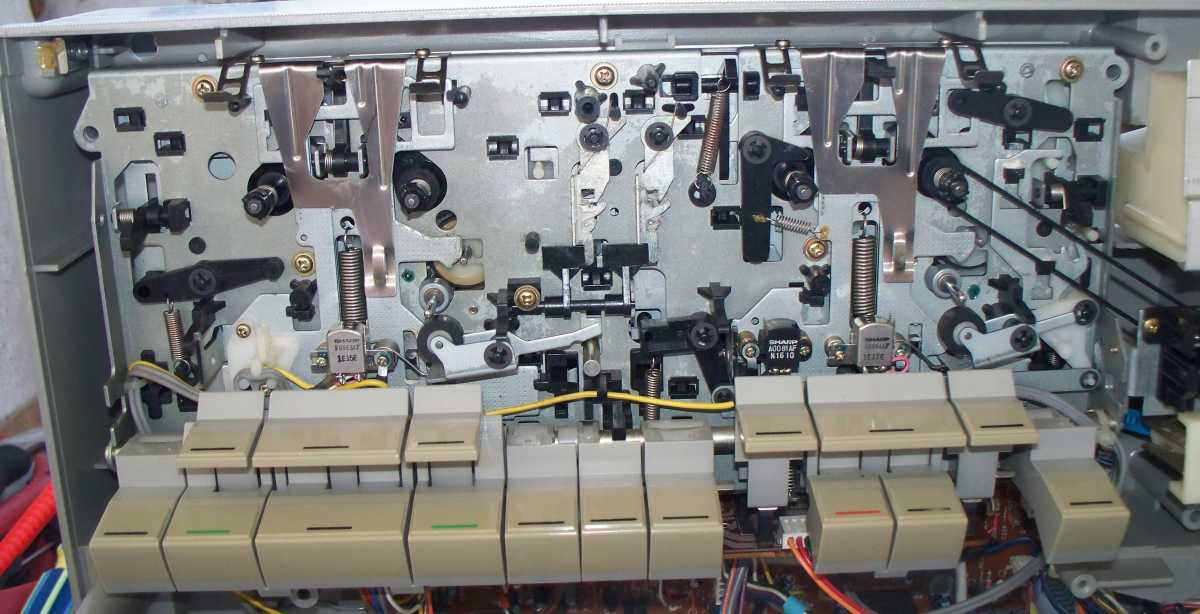

Под основной платой магнитолы находятся две ленто протяжки. Здесь как практически у всех магнитол данной марки царствует пластмасса.

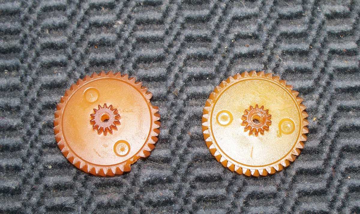

Самая большая неприятность в ЛПМ марки Philips , это шестерёнка подмотки. Она со временем становятся крохкой, и зубья просто выкришиваются. Вот такое произошло с одной из шестерёнок в этом аппарате.
Хорошо что у меня была похожая ЛПМ в качестве донора. К слову точно такая шестерёнка стоит и в Philips 8444, и я ещё знаю, как минимум три модели.

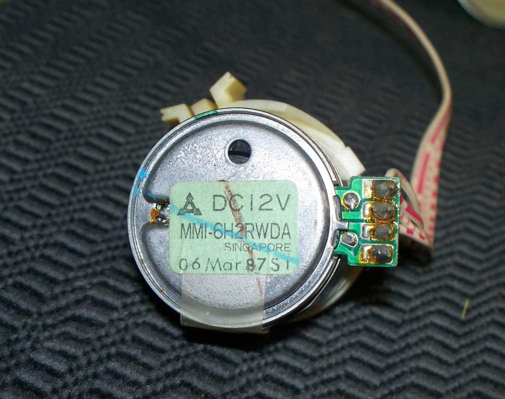

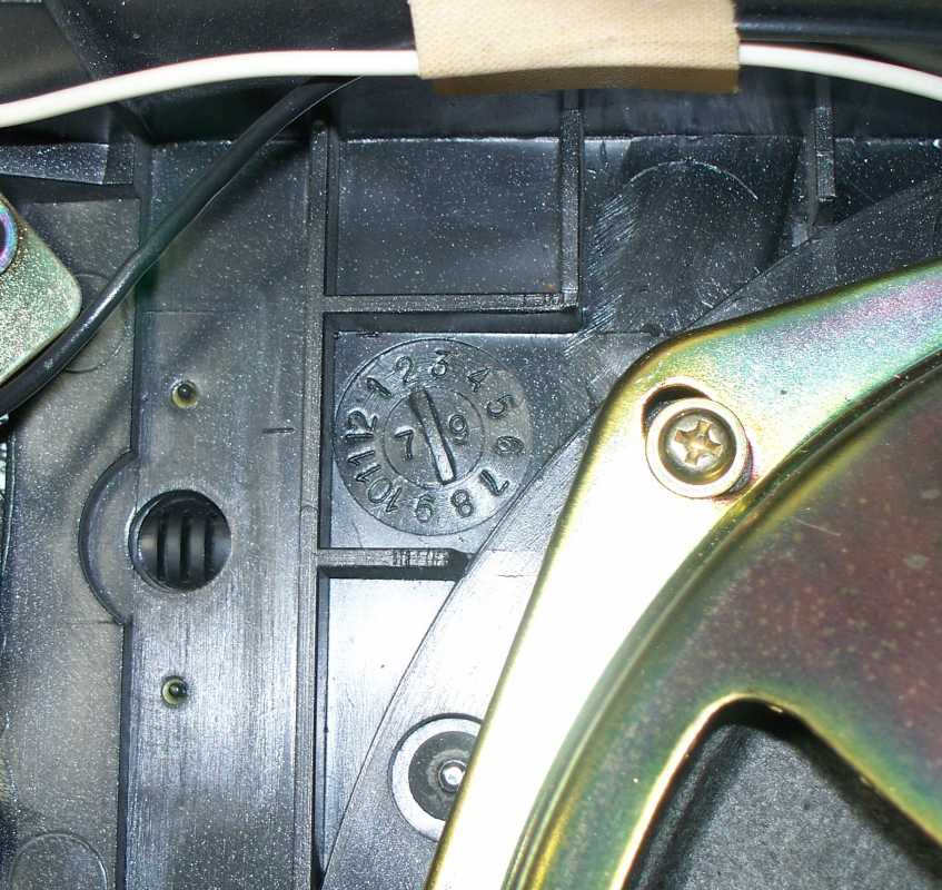

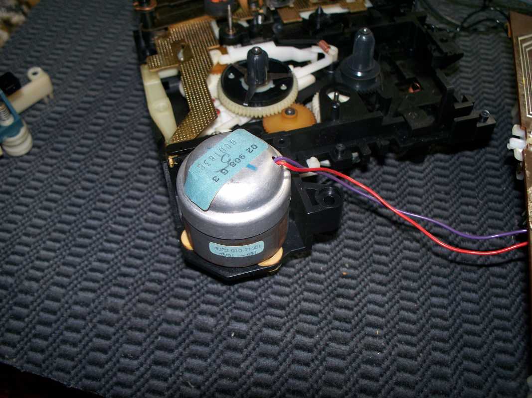

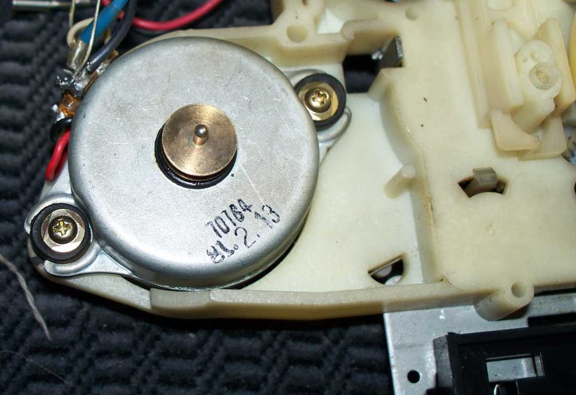

Мотор один на две деки, двух скоростной, марки Matsushita. Здесь же пропечатана дата выпуска данного агрегата.
Так же в этой магнитоле есть одна интересная функция, автоматическая непрерывная игра двух дек, то есть при нажатии определённых клавиш на ЛПМ, можно слушать деку А и В непрерывно.
В нете прочитал одну шутку: "Сколько нужно резисторов, чтобы собрать на них Pentium?"- Тут пусть и не Пентиум, но с задачей инженеры Philips почти справились, уж очень их здесь много.

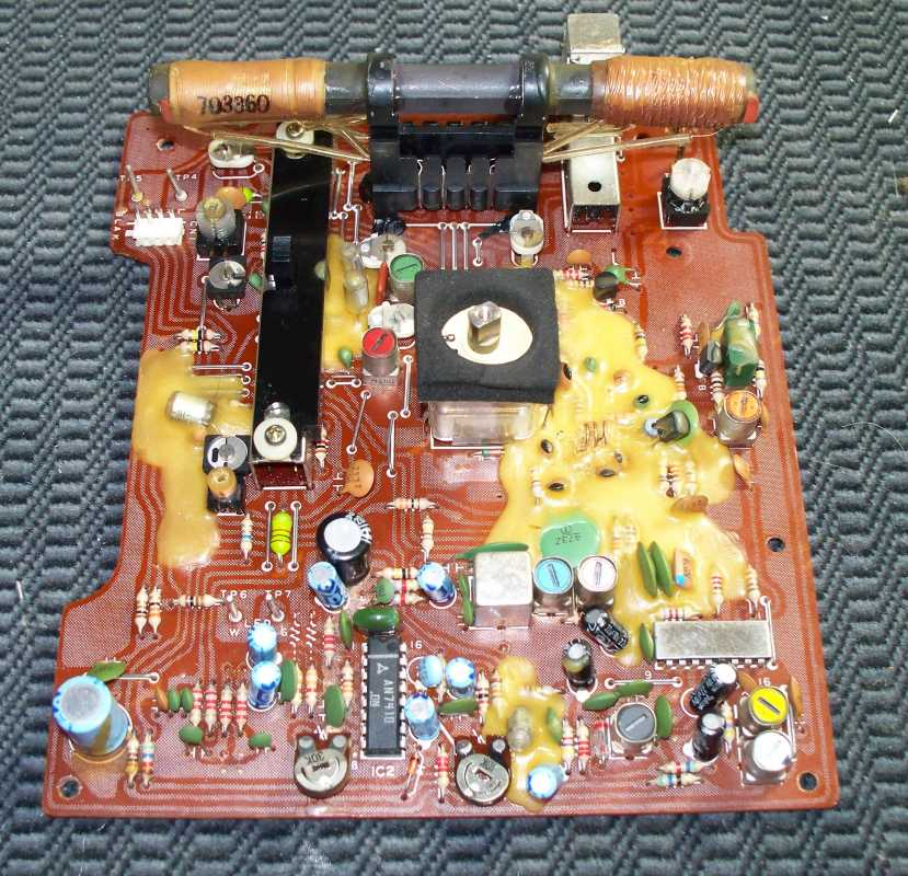

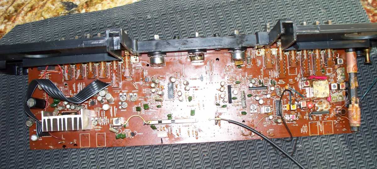

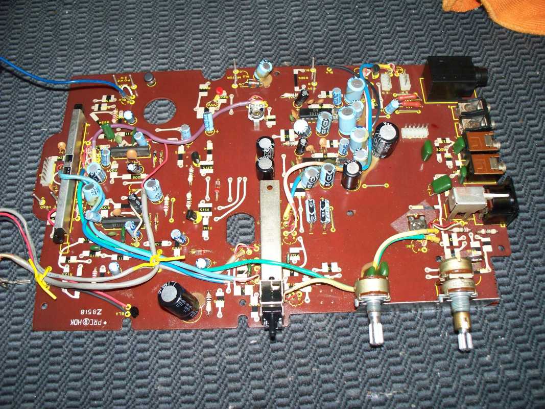

Практически вся электронная начинка от всё той же Matsushita.

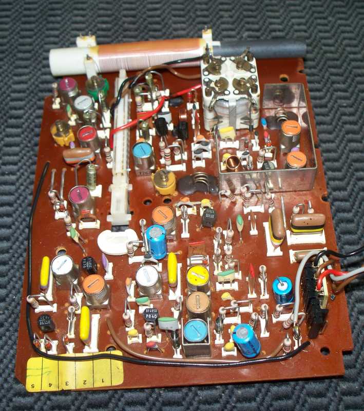

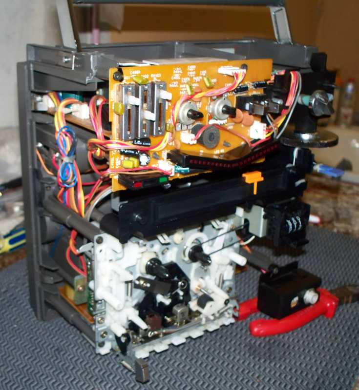

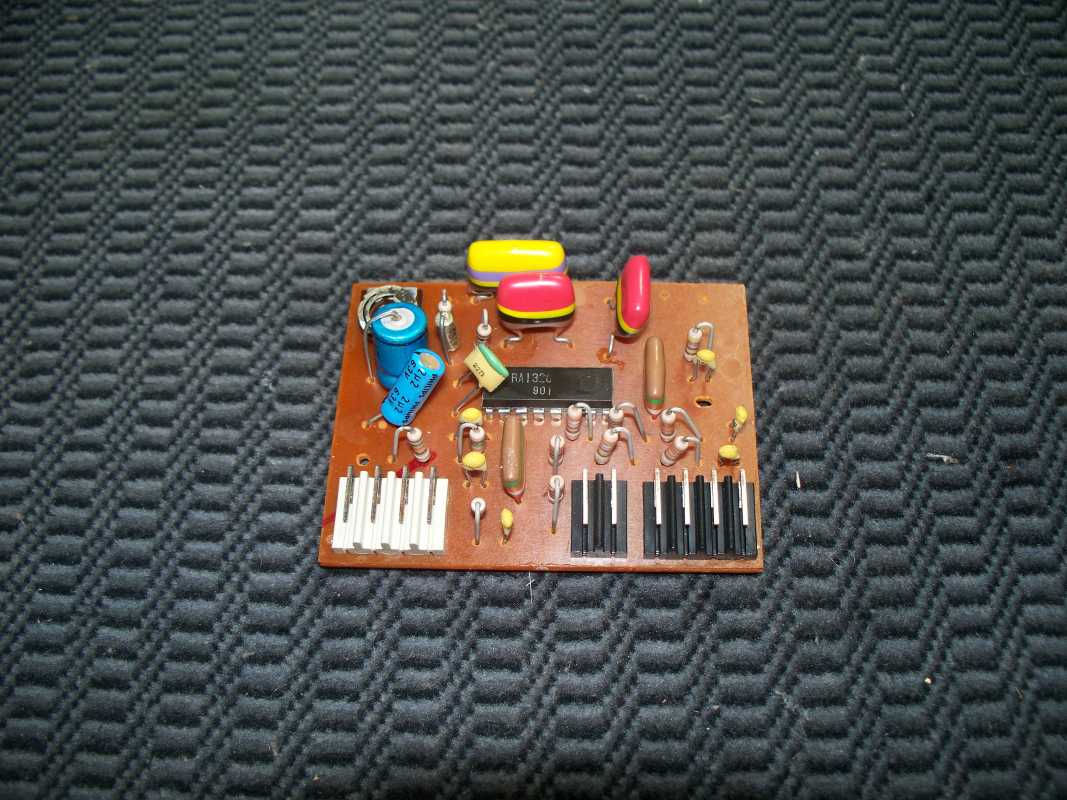

Плата приёмника смонтирована отдельно, и легко снимается полностью с механизмом настройки, а стрелка остаётся на корпусе.

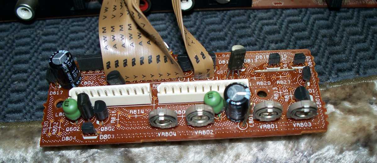

С основной платой очень солидным шлейфом соединяется блок эквалайзера.
Пробежимся по остальным узлам магнитолы. :kart:

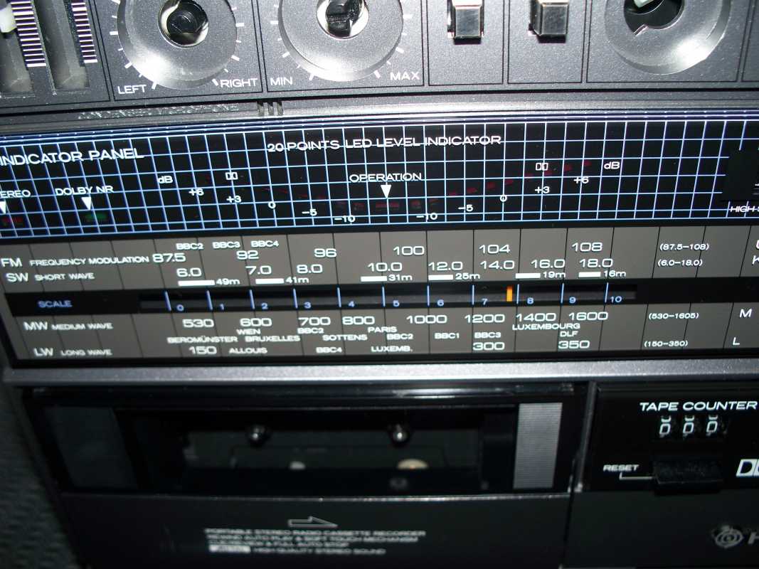

Красочная панель управления звуком с информационными индикаторами .

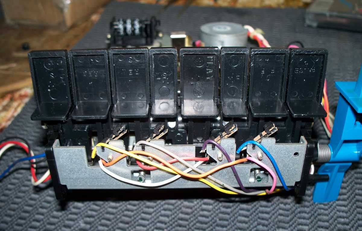

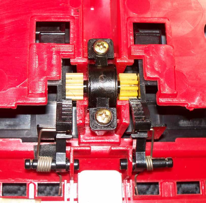

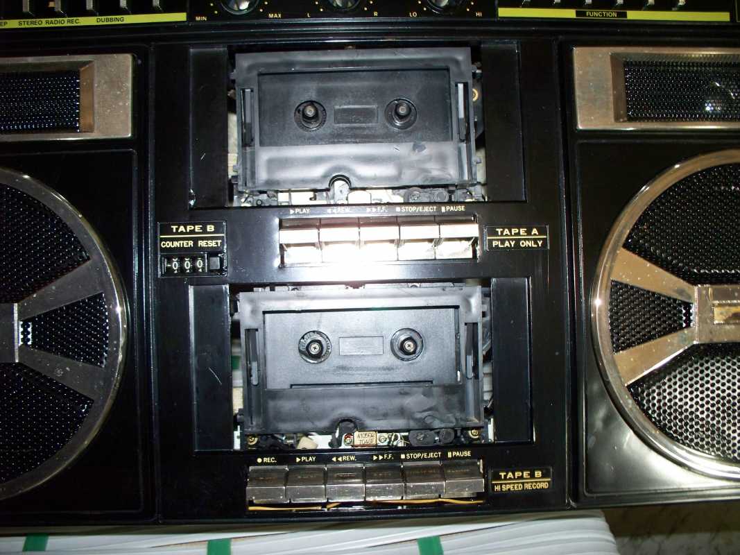

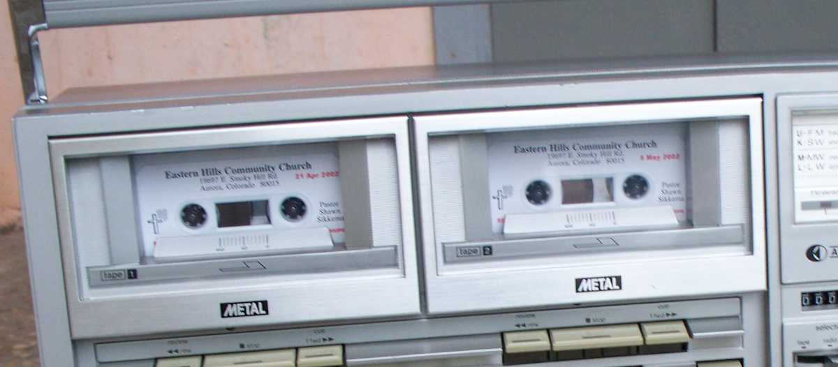

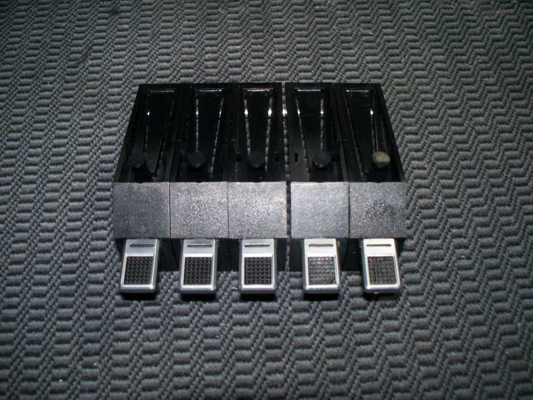

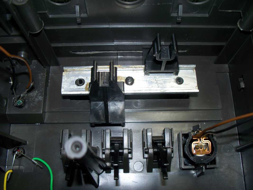

Интересно реализован демпферный механизм кассетников. Гребёнка расположена по середине, а пружины торсионно типа.

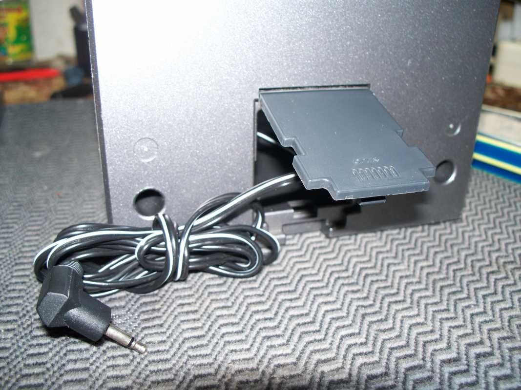

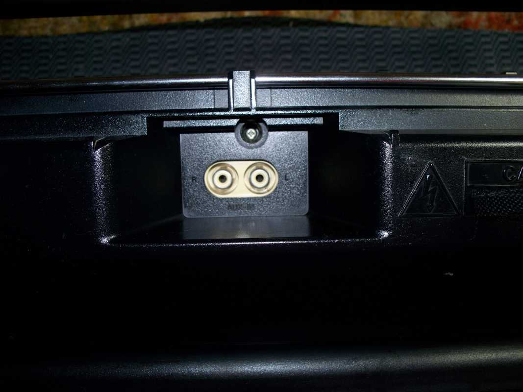

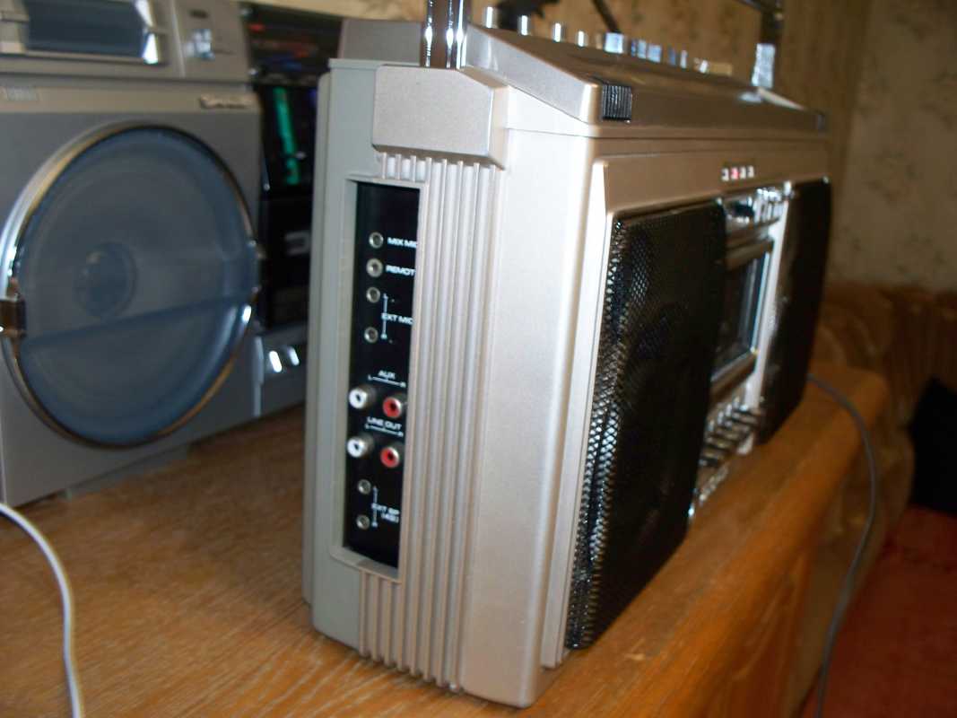

Разъём для подключения наушников почему то расположен в колодце,
так же есть разъём для AUX на задней стенке.
Вот наверно и всё, что я хотел Вам рассказать и показать. На мой взгляд интересный аппарат, играет очень даже не плохо, очень громкий, а с помощью эквалайзера можно добиться неплохих результатов, имеется авто стоп, ускоренная запись, пяти полосный эквалайзер, вход AUX, FM стерео, функция непрерывного проигрывания двух кассет, вот ещё бы ей светодиодные пиковые индикаторы, и было бы самое то.
Начало производства 1985 год, ШхВхГ: 54 х 26 х 14,5 см. Вес нетто: 5,4 кг.
Ну и на последок конечно же пару фото самой магнитолы.
Philips D-8304.

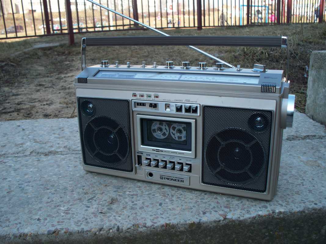

Ну вот наконец, не торопясь, а главное с душой, я завершил очередной проект по восстановлению магнитолы, и получил от этого мероприятия огромное удовольствие. Из грязного, некомплектного и полурабочего аппарата, получилось что то достойное уважения. Магнитолы марки Pioneer не часто встретишь у нас, и по этому, я не задумываясь приобрёл её не смотря на ужасное состояние.
Предлагаю вам небольшой рассказ, как проходил весь процесс, какая она было и что получилось, ну и конечно обзор начинки данного аппарата.
Сразу же несколько фото того что приехало ко мне после покупки.
Разбирается магнитола очень легко. Выворачиваем винты, и снимаем заднюю крышку. Она без повреждений, разве что очень грязная. На крышке остаётся антенна и блок питания. Блок питания полностью в металлическом кожухе, работает с четырьмя видами напряжения.
Сняв крышку, мы видим картину типичную для аппаратов конца 70х. Множество проводов и никаких разъёмов, не очень удобно для ремонта. Вывернув винты извлекаем основную плату и плату приёмника, они соединены между собой металлическим кронштейном.
Вот что находится с обратной стороны основной платы, без излишеств, всё скромно.
Сняв основную плату, открывается доступ к ЛПМ, но свобода работы ограничивается множеством проводов идущих к ЛПМ, и поэтому пришлось его снять вместе с платами, так как ЛПМ имел ряд технических недочетов. По информации с интернета, лентопротяжка в этой магнитоле чуть ли не самая сложная, имеет ряд технических новинок, которые ранее никто не использовал.
С ЛПМ
пришлось повозится не на шутку, очень сложный механизм, множество шестерёнок, пружинок, контактов, и т.д.. Что бы заменить пассики нужно разобрать пол ленто протяжки.
Но не буду описывать весь процесс, главное, что удалось её запустить, хоть и приходилось разбирать всё несколько раз, покажу лишь с чего состоит всё это устройство.
Вот собственно сама лентопротяжка, с нижним расположением клавиш педального типа, клавиши имеют хромированные съёмные насадки. В верху установлены два счётчика ленты, один с цифрами, второй с меткой, (возможность постановок меток начала-конца песни). Как эта функция работает, ещё предстоит разобраться. На одном счётчике был сломан рычаг сброса, пришлось изготовить новый.
Привод счётчиков.
Мотор от одноимённой фирмы, естественно Pioneer.
Вот ЛПМ сзади и плата, на которой расположена контактная группа.
Сняв плату видим два огромных маховика, ролик перемотки, шестерёнки авто стопа и механизм доводки головки. Синий электромагнит, это спуск того самого доводчика .
Своеобразно реализован демпферный механизм, необычная конструкция.
С лентопротяжкой разобрались, идём дальше.
Приёмник. Плата расположена отдельно от основной, с левой стороны. Микросхемы от Hitachi, КПЕ от MITSUMI. Приёмник полностью исправен, но перестроен под УКВ. Вот эти подстроечкики ,припаяны к КПЕшке. Удаляем их, незначительные регулировки, и приёмник работает как положено в FM диапазоне.
Ручка настройки приёмника приличных размеров, но пользоваться её не удобно, пальцы скользят по ней.
Ну а сейчас переходим к лицевой части аппарата, на ней расположены динамики. В данной магнитоле они 12 см, они в хромировом обрамлении и в своеобразных прицелах, синего цвета, собственного производства. Для меньшего попадания пыли и различного мусора , за металлическими сетками ещё установлены и капроновые. Вч динамики бумажные, они 4 см., подключены через конденсаторы.
Основной букет неисправностей этой магнитолы был связан с косметическим состоянием.

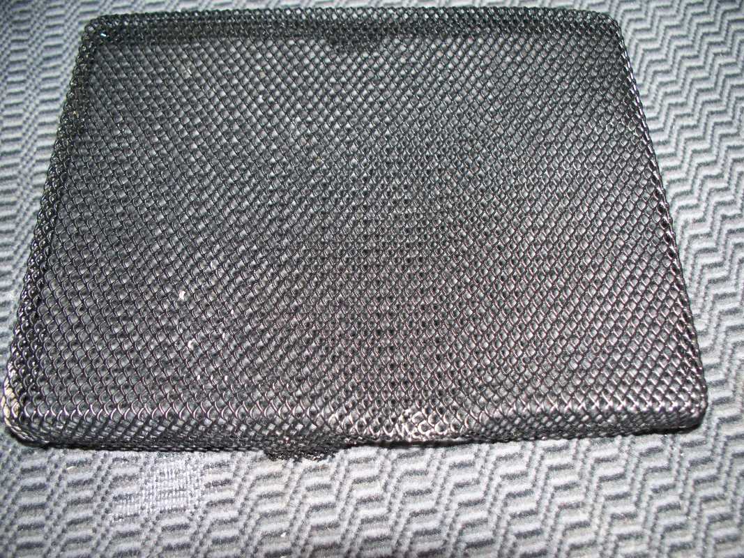

Металлические защитные сетки имели следы коррозии, я их отпескоструил и покрасил заново, к тому же одна из них была помята, пришлось долго и упорно её ровнять.

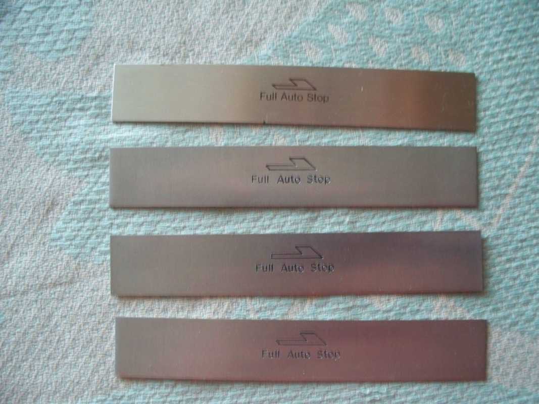

Стекло шкалы полностью потрескано, с недостающими частями. Было изготовлено новое. Потом извлёк старое с корпуса и приклеил новое.
Самое неприятное, что было по косметике, это потёртые надписи. Пришлось подбирать краску, перекрашивать верхнюю часть, и наносить их заново. Отдельная благодарность за помощь в восстановлении надписей Олегу(scorpic).
Вот как было.
И что вышло.
Так же изготовил новые насадки на переключатели, из родных была только одна, она то и послужила образцом при изготовлении новых.

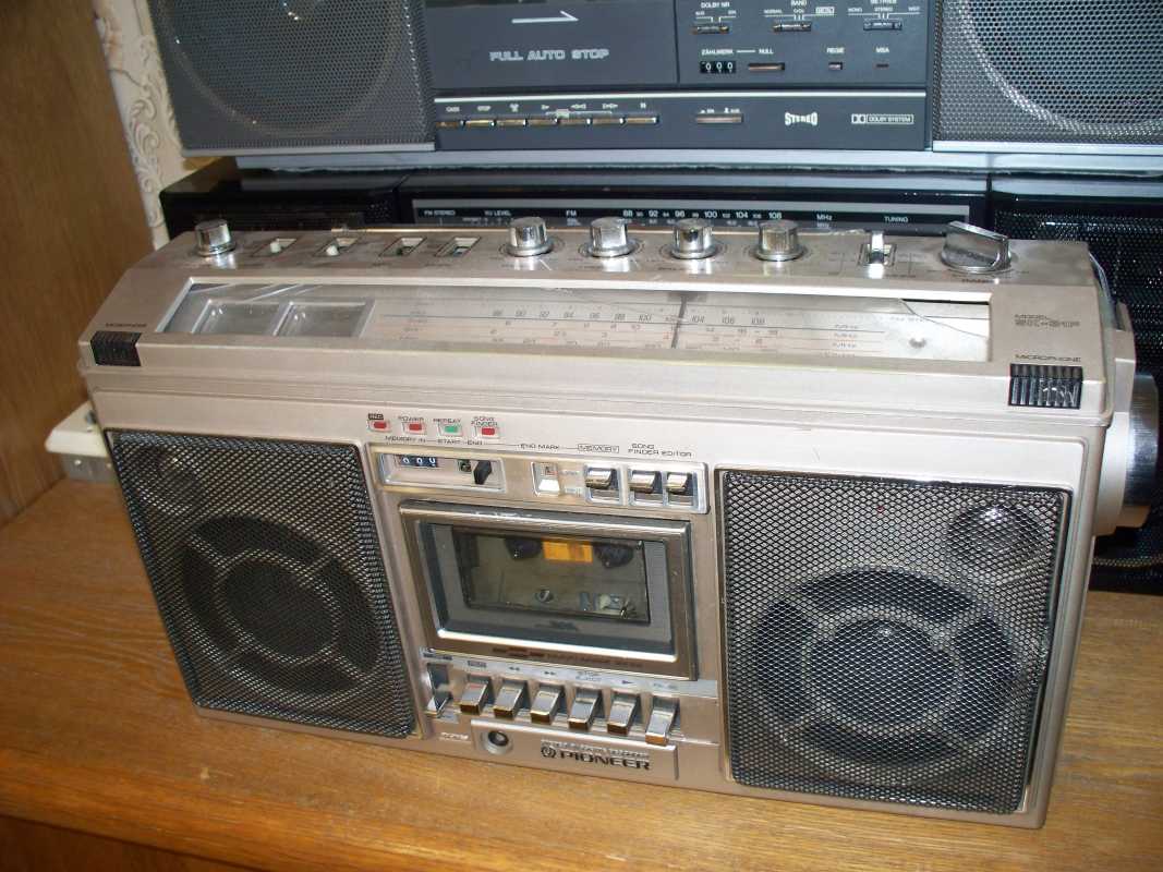

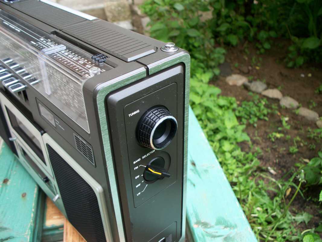

Магнитолка имеет симпатичную внешность, всё управление скомпоновано сверху, включая шкалу приёмника и стрелочные пиковые индикаторы.
Лицевая часть также насыщена множеством переключателей и светодиодов.
На борту имеется не плохой набор разъёмы.
И так всё почищено, отмыто, доведено до рабочего состояния, магнитола радует глаз, а самое главное, что я получил громадное удовольствие в процессе восстановления.
Ну и на последок немного и технических характеристик.
Удобный симпатичный аппарат от Pioneer , магнитола имеет неплохое звучание и отличный набор полезных функций, год начала производства 1979. В конце 70-ых годов Pioneer разработав механическую протяжку с огромным количеством дополнительных функций. Из интересного- это "педальный" привод механизма "soft touch". Несмотря на скромный внешний вид, магнитола обладает одной из самых навороченных лентопротяжек в мире среди магнитол. Функции автоповтор песни, перемотка на начало кассеты и авто воспроизведение реализованы на механике . Возможность постановок меток начала-конца песни с помощью механического счётчика ленты.
Размеры аппарата 446 x 245 x 126 mm, вес 5.3 кг.

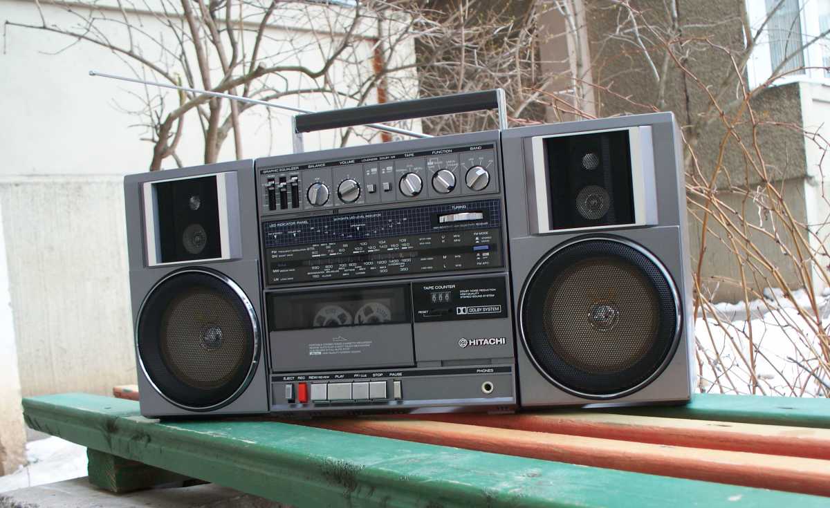

И вот он, результат моих трудов.Pioneer SK-31 F.

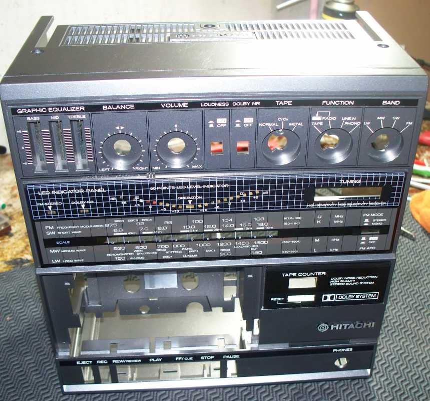

Магнитола приличных размеров, но не очень тяжёлая, всего около 6 кг. Прежде чем снять переднюю крышку нужно открутить два маленьких винтика подкассетника. Внутри конечно она немного пустовата, но это лишь на первый взгляд, так как всё расположено очень продумано. Множество проводов, которые в основном на пайке, правда и встречаются разъёмы, но практически все одинаковые, поэтому пришлось каждый разъём подписывать.
Как у большинства импортных аппаратов, вся электронная составляющая смонтирована на каркасе, и без труда извлекается из корпуса.Вот как выглядит вся начинка, после демонтажа её из корпуса. С права плата приёмника.
Интересно реализовано крепление антенны LW и MW диапазона.
Ещё две не большие платы на светодиодные индикаторы и управление системой AMPS. Плата AMPS остаётся на передней крышке, и соединяется с основной внушительным жгутом проводов.
Практически все микросхемы от Хитачи, но встречаются Тошиба и Саньё.На всех платах нанесено вот такое клеймо.
Ну а сейчас рассмотрим акустику этой магнитолы, она двух полосная. Динамики 16 см от ранее не известной мне фирмы TATUNG, они установлены в своеобразные прицелы, смотрится очень оригинально.
Вч, всё от той же фирмы TATUNG, в бумажном исполнении.
Трансформатор довольно приличных размеров и тяжёлый, расположен на корпусе в левом нижнем углу.

Всё управление магнитолой сконцентрировано на лицевой панели, надписи все на немецком языке.
Ну а теперь самый интересный и навороченный узел, ЛПМ. Рассмотрим его подробнее. Замена пассика, смазка, чистка, это всё стандартные процедуры. ЛПМ полностью из метала, минимум деталей из пластмассы.На передней части все шестерёнки прикрыты декоративной крышкой, вот что находится под нею.
Сзади ЛПМ расположена плата записи. Зачем нужна была такая компоновка, не понятно . Не очень то удобное решение, соединяется она с основной огромным количеством проводов. Чтобы извлечь ЛПМ пришлось немного повозится с пайкой, да и пассик менять не очень то удобно.
Огромный и тяжёлый маховик тон вала, рядом расположен соленоид системы AMPS. Пассик всего один. Авто стоп реализован на рычаге, и срабатывает при натягивании плёнки. Клавиши педального типа.
Мощный демпферный механизм работает очень качественно.
Мотор применяется на данной ЛПМ от MATSUSHITA, здесь же пропечатана дата выпуска, это июнь 1982г.

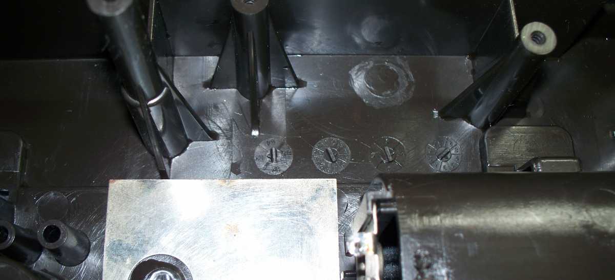

Точно такой экземпляр магнитолы был обнаружен на дне океана и это значит, она в двойне ценная и восстановить её было делом чести.
В последнее время мне всё больше нравится доводить до ума напрочь убитые экземпляры. Попала она ко мне в ужасном состоянии, и при включении хрипела осипшим голосом, словно у неё ангина.
Ну что начнём, сказал я сам себе, и процесс пошёл.
Разбирая эту магнитолу, меня не покидала мысль, как то неудобно будет бороться с проводами в этой магнитоле, ведь у Саньё любимая фишка, провода намотаны на штырьки, это ужасно неудобно, пару неловких движений, и всё, ищи откуда он отломался. Но не тут то было, сняв крышку, я был крайне удивлён, минимальное количество проводов, всё на разъёмах и никакой пайки, вот это да. Всё сделано очень качественно, легко всё извлекается из корпуса.
Две отдельные платы
К слову приёмник в этой магнитоле был переделан под УКВ, но переделан максимально безболезненно для аппарата, в контур был помещён ферритовый сердечник. Извлекаем сердечник, разжимаем контур, незначительные регулировки, и всё FM диапазон работает отлично, даже в режиме стерео.
Механизм настройки приёмника снимается отдельно от платы вместе со шкалой, также на шкале два информационных светодиода.
Трансформатор небольших размеров, но для такой магнитолки его вполне хватает.
Динамика всего 12 см, Вч динамики отсутствуют. В этой магнитоле есть одно интересное решение в плане звука, как мне показалось, это своеобразный фазоинвертор.
ЛПМ, достаточно надёжный, хоть и большое количество деталей из пластмассы, но сделаны они качественно. В плане искажения звука от различных рода помех при проигрывании кассеты инженеры и здесь постарались, моторчик помещён в своеобразную колбу. Регулировка скорости производится прямо на двигатели.

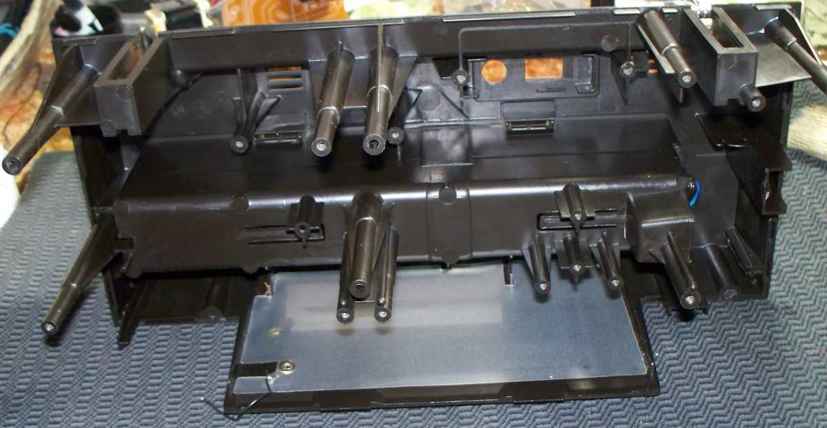

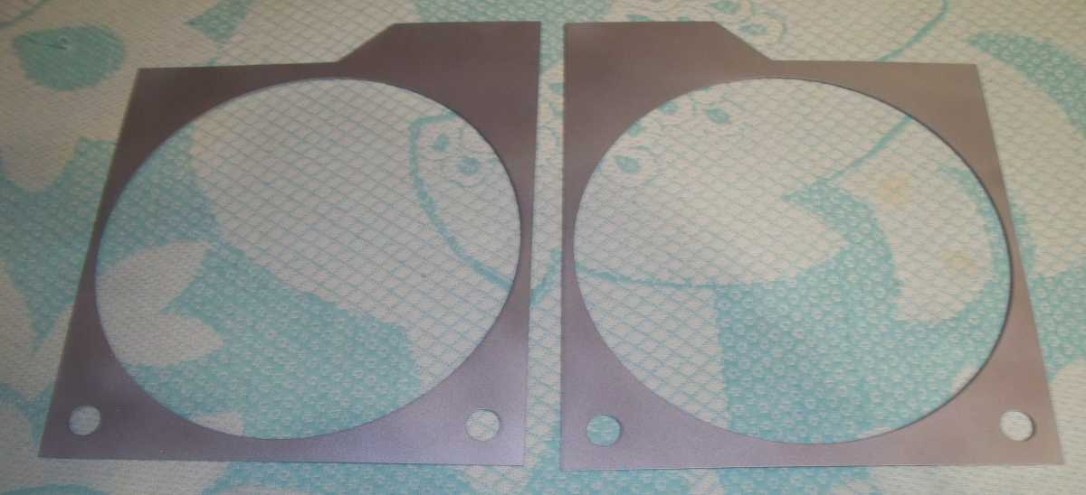

Ну а сейчас, про то над чем пришлось, как говорится попатеть.Пришлось изготовить новые алюминиевые накладки обрамления динамиков, так как клей на старых накладках высох, и они безвозвратно утеряны. Вроде не плохо получилось.
Над стеклом тоже пришлось немалопорботать, что бы довести до нужного состояния.
И вот , что получилось.

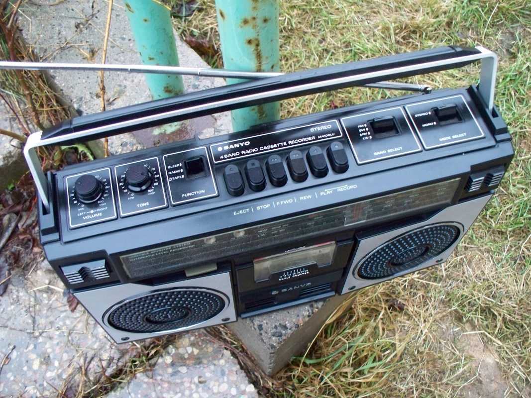

Потратив некоторое количество времени, мне удалось довести магнитолу до полной работоспособности, внешний вид у неё тоже стал очень даже привлекательный.
Магнитола небольших размеров, вес почти 4 кг, год выпуска данного экземпляра 1981, начала производства, я думою где то конец 70х. Несложная модель с основными функциями, со своей задачей бюджетной магнитолы справляется на отлична, в плане звука, мне кажется играет приятнее Шарпа 8181. Я думою, что она ещё определённое количество времени прослужит верой и правдой.
Малыш из океана,SANYO M4100 LU.

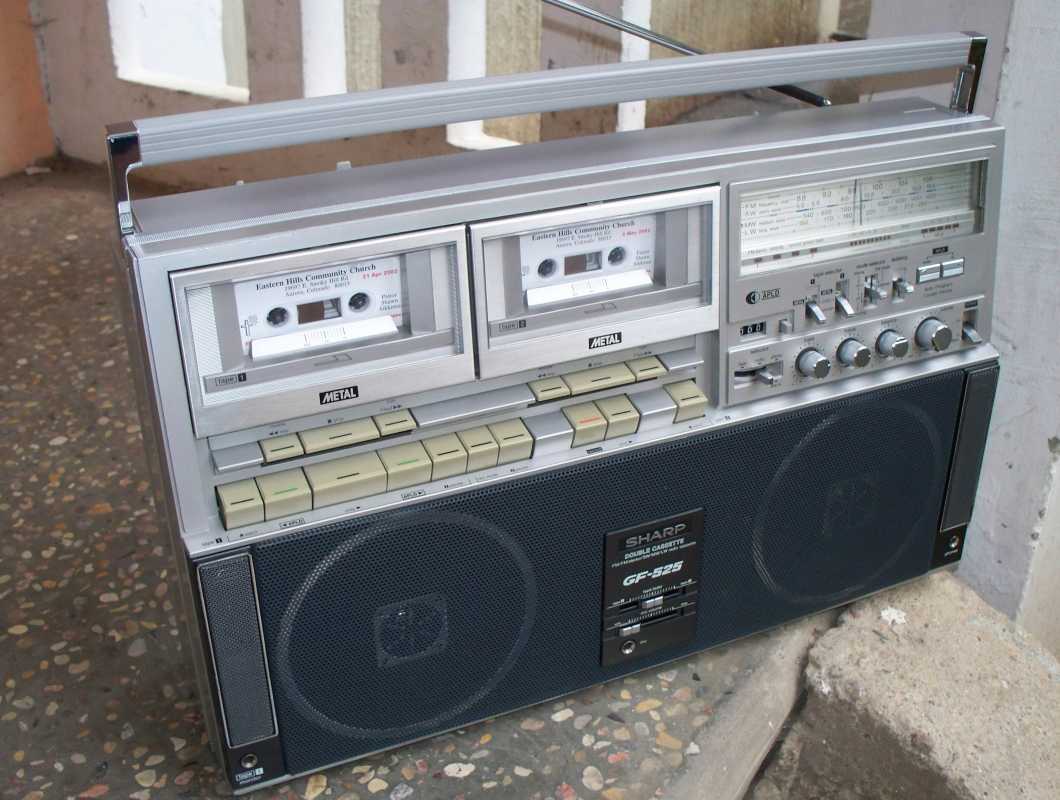

Моё увлечение.Как это было, и что из этого вышло. 21 Сен 2015 15:34 #4729
  • Сообщений: 346

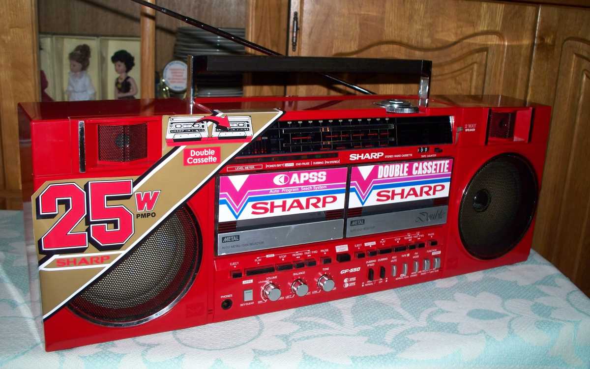

Просто класснинький, вернее красненький.
Красные наступают, а если серьёзно, Sharp серии 550 выпускался только в красном цвете, вот про него то и мой сегодняшний обзор. Смотрится она вполне даже привлекательно, пластмасса корпуса не крашена и поэтому корпус не имеет потёртостей, если только сколы.
Что же внутри этого аппарата. Выворачиваем винты сзади корпуса ,и снимаем переднюю часть, от увиденного внутри мне стало дурно, если снаружи она был относительно чистой, то внутри было ужасно грязно…..Очень неудачно расположена основная плата, пряма под деками, и вся пыль и грязь оседает прямо на неё.
Внутри всё расположено довольно компактно, но разбирать магнитолу одно удовольствие, везде разъёмы и никакой пайки. Именно этот аппарат 1983 г.р., о чём гласят надписи на корпусе.
В нижней части корпуса расположен экран, который проводами соединён со всеми металлическими частями магнитолы, видно для уменьшения фона.
Плата тюнора очень маленькая, но тем немение имеет четыре диапазона, кстати точно такая как у 7500. По всему выходит, что 7500 ближайший родственник магнитол серии 500.
Ну и конечно же фото основной платы, она довольно приличных размеров, и как я уже писал, расположена она под деками.
Трансформатор внушительных размеров и довольно тяжёлый.
Моё увлечение.Как это было, и что из этого вышло. 21 Сен 2015 16:13 #4730
  • Сообщений: 346
Просто классссснинький, вернее красненький.

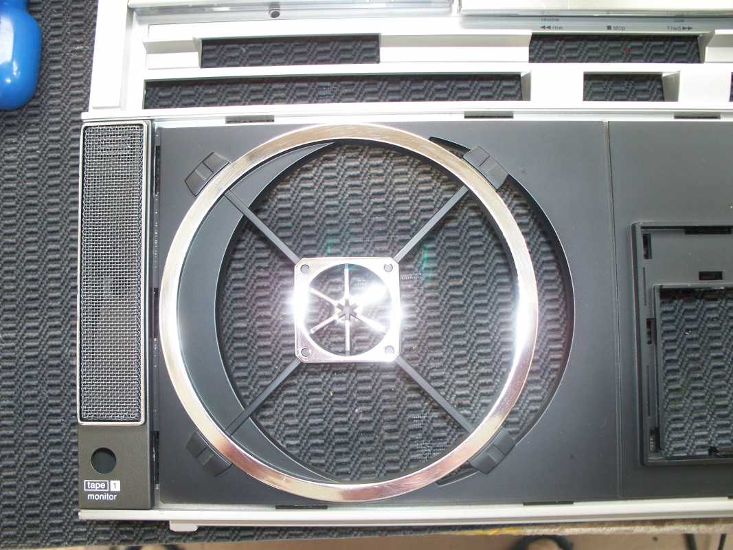

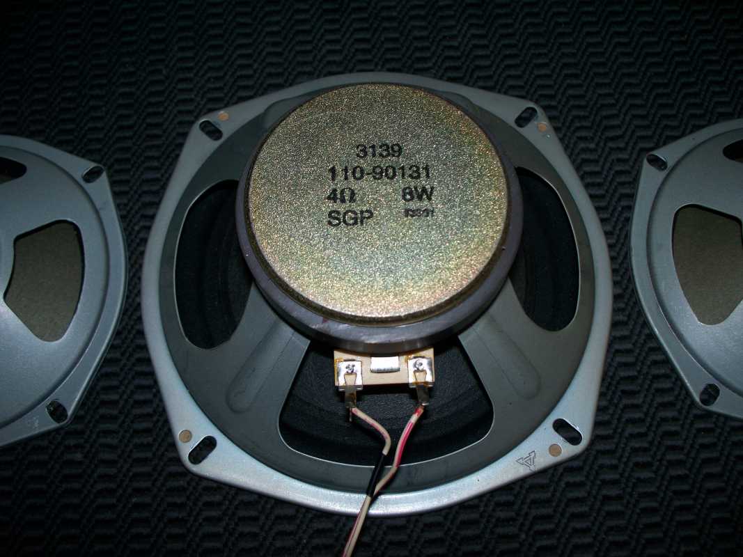

Переходим к передней части , на ней расположены двенадцати сантиметровые динамики от Sharp, как я уже писал, точно такие установлены на 7500, да я думою и ещё на раде моделей. ВЧ, пьеза, никаких излишеств.
А вот такое на проводах динамиков я вижу впервые.
Крышки дэк разборные, можно с лёгкостью снять стекло и почистить при необходимости, также присутствует демпферный механизм, для плавности хода, естественно туда была заложена новая смазка.
Более подробно хочется остановится на ЛПМ, при ближайшем рассмотрении замечаю, что ЛПМ один в один как в Sharp GF7500,. Прежний хозяин установил новые головки от фирмы JVS.
ЛПМ первой деки был в полностью исправном состоянии. Пассики меняются довольно просто, но вот дальше лезть без особой нужды не к чему, множество пружинок, рычажков, и в дополнении огромная плата управления прикручена прямо сзади лентопротяжки.
ЛПМ второй деки аналогичный, только с функцией записи. Вот с ней пришлось повозиться, вернее с мотором, он перегорел, а всё по причине прослабленного пассика. При включении деки головка только приподнялась, но контакты уже сомкнулись, и моторчик постоянно крутился, даже при прослушивании радио, и в конце концов перегорел. Сама процедура замены пассика и мотора занимает не много времени, но вот мотор подобрать не просто , он двух скоростной, левого вращения 1600/3200об.м. Но хорошо когда есть ремонтный фонд, правда пришлось поменять несколько штук, пока подобрал нужный по всех характеристикам.
Вот вроде и всё в полном порядке, собрал магнитолу , после чистки и мойки, она обрела совсем другой вид. И конечно хотелось бы остановится на внешности данной магнитолы. Она очень симпатично смотрится в красном цвете, рычажки и переключатели в хроме, как нельзя здесь кстати, да и белоснежные динамики придают ей особый шарм.
Немного технических характеристик: Аппарат 500-ой серии выпускался в красном цвете с артикулом Sharp GF-550 Z , основные технические характеристики полностью совпадают с Sharp GF-500 Z, отличия только в оформлении надписей на корпусе. Год начала выпуска 1983. Размеры582 mm * 128* 202 mm , вес 5.1 кг.
По функционалу, на борту имеет, две деки с системой "Soft touch", работа с лентой METAL, APSS (Auto Program Search System), доби, пиковый индикатор, линейный вход, функцию DUBBING и т.д. Одним словом приятная внешне и в обращении магнитола.
Красава,Sharp GF-550 Z.
Один мой хороший товарищ изготовил стикера, смотрится просто обалденно.
Моё увлечение.Как это было, и что из этого вышло. 29 Сен 2015 12:22 #4746
  • Сообщений: 346
Родом из СССР.
:txt: Один мой знакомый, узнав, что коллекционирую магнитолы, притащил свой давнишний аппарат. Жалко ему её было выбрасывать на свалку. Вот я и решил довести до ума, и сохранить для потомков аппаратик родом из СССР. Также мною была куплена ещё и 335 модель, в качестве донора. Вега 235, ни такая уж и плохая магнитолка. Нужна была небольшая консультация, и я позвонил шурину, который в 80-х работал в сервисном центре Вега, услышал от него много приятного об этой магнитоле. Ну, а дальше судить Вам, кому не интересно, просто пройдите мимо. :kart:
:rem: Очень доступная для ремонта конструкция, всё сделано отдельными блоками, и крепится на центральной панели, аналогичную конструкцию я встречал у многих импортных аппаратах. В принципе всё сделано очень качественно.
Хочу поближе показать некоторые платы. Да сделано хуже чем в японских, но ведь и аппарат на порядок дешевле. Но всё равно, в общем и целом, как мне кажется не плохо.
На фото плата тюнора. Радио в этой магнитоле, как и у всех, в те времена имеет диапазон 64-74 Mhz, и что интересно, имеет блок фиксированных настоек на четыре станции.
Вот ещё один блок, с экраном.
И основная плата.
Блок питания с огромным трансом за металлическим экраном, расположен на задней крышке. Здесь же и плата выпрямителя, приличных размеров.
Лентопротяжка , конструкция не очень сложная, но японская. А вот в 335 Веге ЛПМ был Венгерский. Мотор от MABUCHI,и два совсем не больших пассика..
В ЛПМ отсутствовала одна клавиша. Пришлось изготовить новую, но правда она немного отличалась от оригинала, тогда я сделал хитрый ход, я её окрасил в красный цвет, и установил на функцию «запись».
Ещё я внёс не большие новшества во внешний вид магнитолы. С 335 Веги, я взял хромированные ручки и кнопки, и установил на 235, так как у не они просто окрашены. Внешность стала более привлекательная.
Ну а сейчас посмотрим, что же представляют из себя колонки.
Конструкция очень добротная, и ни чем не отличается, например от колонок Саньё.
Внутри лежит наполнитель из ваты.
Динамики 12 см. Корзина изготовлена из алюминия. Вч динамики не предусмотрены.
Ну и на последок. Мне очень понравилось работать с этой магнитолой, очень солидный экземпляр. Внешность привлекательная, смотрится очень не плохо, если убрать надпись Вега, легко можно спутать с импортным аппаратом. По звуку, как говорится каждому своё, очень и очень не плохо.
Ну разве она не привлекательна? ВЕГА РМ 235С-1.

Магнитолы от фирмы Toshiba не такой уж и частый гость в наших краях, но вот мне посчастливилось приобрести магнитолу данной фирмы. Идеальное состояние, что крайне редко встречается, вот что в первую очередь двигало мною во время покупки. Правда были два, ну совсем незначительные нюанса, треск потенциометра звука, и непонятное трение метала при выключении кнопки воспроизведения или перемотки, с чем я потом с лёгкостью разобрался.
Как я уже писал, косметика в идеале, но вот с мелкими недостатками пришлось бороться. Магнитола разбирается элементарно, выкручиваются винты, и снимается передняя часть с динамиками. Всё остальное очень доступно, разъёмы и ни какой паутины из проводов. Основная плата и приёмника объединены в одну.
Всё управление магнитолой сверху, пропшикиваю все регуляторы и переключатели, и ни каких посторонних шумов.

На шкале приёмника размещены светодиодные пиковые индикаторы.
Корпус ЛПМ выполнен из пластмассы, но не смотря на это лентопротяжка изготовлена очень качественно, чего только стоит маховик тон вала.
Клавиши педального типа, под клавишами перемотки установлены контакты отключения звука при перемотке.
Начал искать, что же издавало металлический скрежет. А причина оказалась в сносившейся резинке тормоза маховика, вот именно такой функцией оснащён этот аппарат. Вылечил эту проблему просто, одел новый резиновый кембрик, и всё ок.
Ещё обнаружил интересный разъём на головки , похож на гнездо для лампы..
Трансформатор установлен на одной плате с выпрямителем.

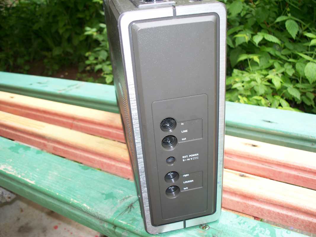

На борту у данной магнитолы имеется неплохой набор разъёмов.
Мелкие неполадки устранены, пыль , хоть её там было и не много протёрта, ах да немного подрегулировал приёмник, сейчас светодиод Стерео, работает как положено.

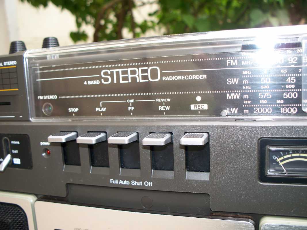

Магнитола смотрится очень привлекательно, изобилие хрома делает своё дело. Множество переключателей и кнопочек, надписей, всё это в изобилии на корпусе. Достаточно интересный экземпляр для коллекционеров. По функционалу тоже не всё не так плохо, MTSS на10 треков, расширение стерео, полный авто стоп, линейный вход, пиковые индикаторы и т.д.
Пару слов о звуке, он мне не понравился, да, поёт она неплохо, особенно на расширенном стерео, но вот кажется не хватает у неё низов, сочного баса я из неё не выжал, наверное сказывается отсутствие кнопочки BomBeat, как у многих Toshib.

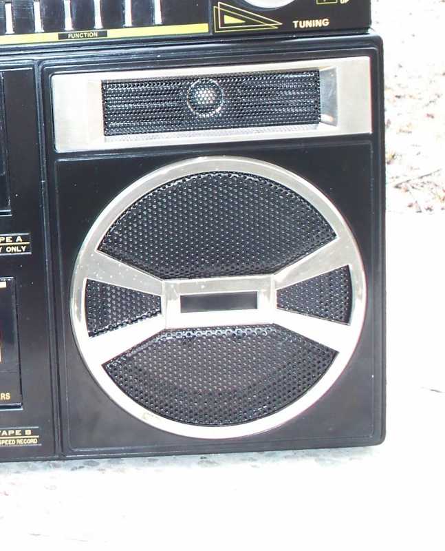

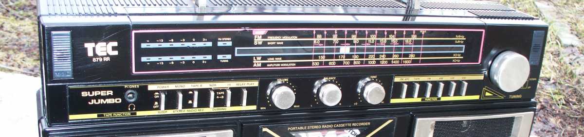

А-ля Toshiba, или Немецко- Тайваньский великан.
Приобрёл эту чудо магнитолу чисто из любопытства, посмотреть, почему же она такая большая, и что там внутри, да и уж больно она напоминает одну известную всем магнитолу. Косметика неплохая, работоспособность так себе. Естественно разборка, мойка, устранение мелких технических недочётов. Ничего ценного она с себя не представляет, но удивить соседей на даче я думою получится.
Аппарат огромный и тяжёлый, всё очень просто устроено, довольно красочно исполнен, от надписей и различного рода значков глаза разбегаются.
Колонки пристёгиваются снизу. Отстегнув их получается, длинная колбаса, сопоставима примерно с Панасоником 55…. Что бы попасть во внутрь нужно снять переднюю крышку, открыв предварительно подкассетники, иначе можно сломать защёлки.
Внутри всё довольно компактно. Вывернув три винта вся начинка с платами и ЛПМ извлекается из корпуса.
На передней части остаются все ползунки, очень неудобно потом ставить её обратно, ползунки упорно не хотят становится на своё место. Ещё на ползунках ломаются маленькие пластмассовые штырьки.

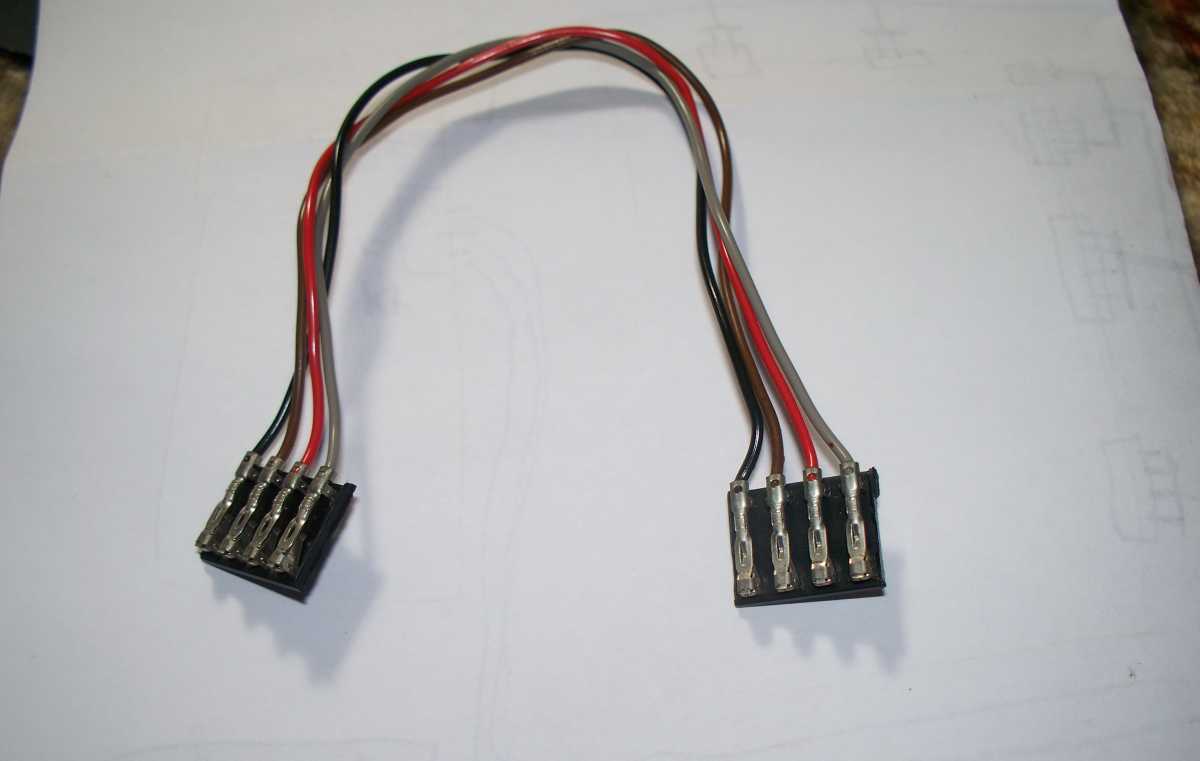

Пришлось впаять аналогичные штырьки из проволоки.
Плата одна, длиннющая, на ней смонтировано всё, от приёмника до выпрямителя транса.
Интересное решение стрелки приёмника.
Есть ещё плата эквалайзера , который упорно отказывался работать, я уже было подумал, что он вышел из строя. Но после протирки всех переменников спиртом и обильного пропшиков средством для контактов, всё заработало.
И ещё одна плата со светодиодными пиковыми индикаторами. Светодиоды на 5 мм, смотрятся на плате очень громоздко.
Трансформатор помещён в экран и залит, скорее всего бакситкой.

ЛПМ простой как пять копеек, один мотор на две деки, всё очень просто, но работает исправно. Если в ней что и ломается, так это маленькая подмоточная шестерёнка. Такие ЛПМ я встречал на многих аппаратах.

Динамики Тайвань, на сколько я понимаю Нч, Шп и Вч, Вч не пьеза, а бумажные на 5 см.

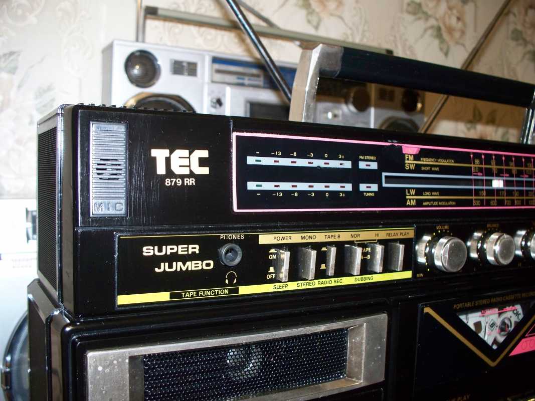

Подобного типа аппарат как то был уже у меня. И это был CONDOR 879, сейчас же ко мне попал TEC 879RR, и насколько я знаю, ещё есть WATSON. Кто же из этих трёх магнитол является основой всей линейки, мне кажется это всё же TEC, ведь это известный Немецкий бренд.
Аппарат попал ко мне в очень ужасном внешнем состоянии, вернее весь покрыт толстым слоем жира, ох как я замучался его отмывать.
Внутри что CONDOR, что TEC идентичны, всё скомпоновано на одной плате, и внутри конечно несколько пустовато. Хотя, как бы и не очень.
ЛПМ, не очень сложные. Такого типа ленто протяжки можно встретить в различных дешёвых аппаратах. Расположены деки в этом аппарате не совсем традиционно.
Динамики 16см, белого цвета, с тканевыми подвесами. Полноценные бумажные пищалки.
Интересно реализованы решётки динамиков.

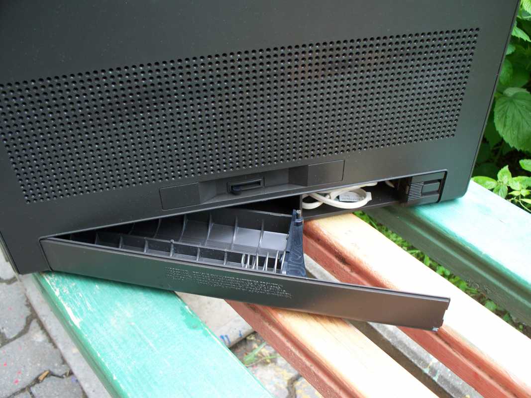

Трансформатор в этом аппарате приличных размеров, на полном звуке ни каких намёков на мерцание свето диодов, тоесть, запас мощности есть.
Из полезных разьёмов, только выход для наушников.

Лично меня Магнитолы марки Hitachi привлекают своим изысканным внешним видом, приятным звуком и хорошим функционалом. Вот и это аппарат я приобрёл не случайно, смотрится он очень оригинально и стильно , большое количество мелких деталей и изобилие хрома украшает эту магнитолу. Магнитола из девятой серии, самая низшая в своей линейке.
Магнитола в отличной косметике, но не обошлось без мелких неполадок внутри, а именно с ЛПМ, и по этому пришлось её разобрать, ну и естественно немного почистить.
Пожалуй начну свой обзор с колонок данной магнитолы. Акустика трёх полосная. Динамики в белом исполнении, смотрится очень оригинально.
Корпуса изготовлены из качественного и очень прочного пластика, толщина стенок порядка 3-4 мм, поэтому наверно внутри нету никаких распорок как у других производителей.
Крепление колонок выполняет двойную функцию, это ещё и клеммы для подключения, очень правильное решение, никаких болтающихся проводов.
Но если вы решите колонки разнести, провода спрятаны за крышкой в колонке, просто извлекаете их оттуда и подключаете разъём в гнездо.
Переходим к самому аппарату.
Чтобы попасть во внутрь магнитолы, нужно открутить всего 5 небольших винтиков и снять массивную переднюю часть.
Внутри всё очень компактно, сделано всё очень качественно, любую плату можно демонтировать без труда, они все на разъёмах. В самом верху расположена основная плату, на мой взгляд не очень удачное параллельное расположение, весь мусор через решётку в верху сыплется пряма на плату.
Плата приёмника установлена сбоку .
Очень своеобразно реализована шкала приёмника, по середине аппарата.
Блок питания в нижней части корпуса, расположен в специальной нише и вокруг него установлен специальный экран, и почему то вторая часть его уходит под клавиши ЛПМ.
ЛПМ данной магнитолы оснащена soft touch кнопками. Сам корпус ЛПМ из металла, ну а дальше всё, пластмасса. С ЛПМ пришлось повозиться. Упорно не хотел срабатывать механизм поднятия головки, отсутствовали перемотки, и кнопка «Плей» не возвращалась на исходное. После установки шестерёнок на взведённое положение, замене пассика и сборки ЛПМ, проверил его, нет головка упорно отказывалась подниматься и кнопка по прежнему не возвращалась, но зато появились перемотки.
В общем пришлось разбирать и собирать ЛПМ несколько раз, пока не обнаружил причину, а она лежала на верху, но для неё устранения пришлось лесть гораздо глубже в ЛПМ. А всё было в изношенном пластмассовом элементе кнопки, и при нажатии на неё она не толкала рычаг, а залазила под него и там застревала. Снял рычаг, наклеил на него маленький пластмассовый квадратик, и всё заработало, чему я был несказанно рад.
Клавиши ЛПМ извлекаются из корпуса блоком, и они подпружинены пластинками.
На передней части разместилось всё управление магнитолой, в том числе информационные диоды и светодиодный пиковый индикатор, он работает в разброс, имеет оригинальную форму и аж двадцать светодиодов.
Всё отремонтировано, почищено и установлено на свои места. Очень интересная магнитолка, с характерным и своеобразным дизайном, оригинально смотрится трёх полосная акустика с белыми динамики, по звуку данный аппарат не так уж и плох. Также на борту 4 диапазона радиоприёмник, работа с тремя типами плёнки, включая метал, система шумопонижения Долби, трёх полочный эквалайзер, линейный вход и встроенный фоно корректор, всё это делает аппарат очень привлекательным для поклонников марки Hitachi.
Hitachi TRK-9100 E.

:blush: И так, предлагаю вашему вниманию небольшой сравнительный обзор. Магнитола от известного производителя- SHARP GF525, а сравнить я её решил с другим монстром Японской инженерии SHARP GF 555. 555 как то раньше мне попадала в руки, обзор я уже выкладывал. 525 была куплена мною у моего знакомого, в хорошем состоянии и полностью рабочая. Но пыль смахнуть, и сетку динамиков перекрасить всё же нужно было.
Мне кажется SHARP GF525 это слегка упрощённая версия первого в мире двух кассетника-555ка, хотя от этого она не стала хуже, а может в чём то и лучше.
Внешне они конечно отличаются существенно. 555, это сама строгость, как и положено первой в мире, а вот 525 это уже изыск и гламур + изобилие хрома.
А вот внутри практически всё идентично, если конечно не копать глубже и не сверять какими же транзисторами они отличаются.
Лентопротяжки без изменений, лишь в 555 ещё есть маленькая платка с двумя светодиодами, а так всё тот же металл и всё так же надёжно. И ещё у 525 клавиши имеют свойство желтеть от времени.
На задней крышке 525 всего одна антенна, и это минус, у 555 две и магнитола смотрится намного серьёзнее.
Динамики всё те же 16см с аналогичной мощностью, только внешне, не много отличаются. ВЧ у 525 пьеза в 555 бумажные.

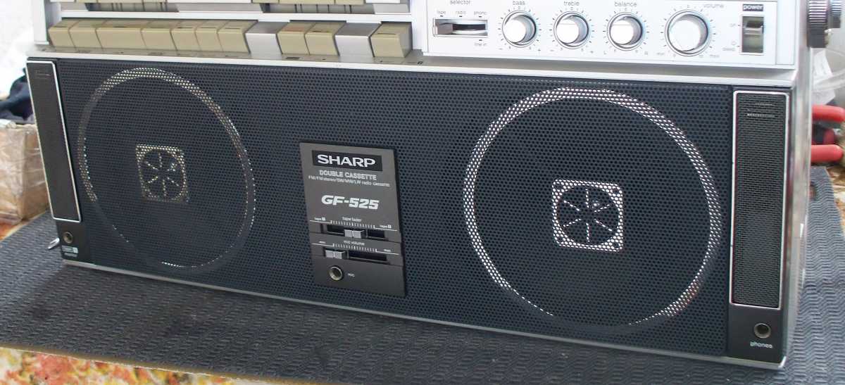

А вот грили на динамиках не имеют вообще ни какого сходства.
Так же у 525 есть одна интересная вещь в расположении динамиков, вот он оптический обман, хромированные кольца расположены симметрично, но динамики смещены к центру.
Шкала приёмника и управление магнитолой не имеет ни какого сходства, Огромные чёрные ползунки 555, против симпатичных переключателей 525,мне кажется у 525 намного симпатичнее. У 555 диапазон отражается в окошке, а у 525 нанесен на корпусе, светодиодный индикатор только один и тот работает только на кассете на приёмнике показывает уровень сигнала, Также пять маленьких диодов поиска песен а у 555 их десять и хромированные кнопочки+ подсветка шкалы.
У Sharp 555 постоянно теряются алюминиевая накладка. Пришлось изготовить другую, с запасом.
Подкассетники тоже имеют существенные отличие, у 525 они исполнены более оригинально.
У 555к исполнены в более строгом стиле, и всё те же накладки, которые постоянно теряются.
И опять же пришлось делать новые.
Что касается звука, обе магнитолки хороши, я не отношу себя к людям с абсолютным слухом, но мне нравится мягкое и приятное звучание, даже наверно 525 немного переигрывает своего родителя. Она не орёт как AIMOR Олега, и не предназначена для озвучки шумных застолий, скорее для дружеского ужина.
По функционалу эти две магнитолы отличаются, но не существенно, разве что 525 ленту METAL играет.
Мне конечно больше по душе SHARP GF525.
Но и Sharp GF555 то же не плох.
