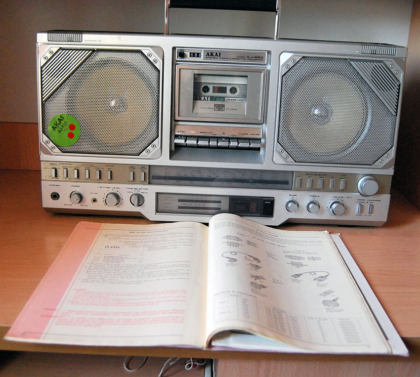

AKAI AJ-520
... весь день от радости икая
сегодня я купил акая...
Как и было сказано на прошедшем осенью фестивале хозяином данного ресурса, с наступлением холодов участники форума обратно подтянутся.
Лето позади, действительно, и я так поступлю для дальнейшего поддержания темы. Тем более что есть что нужно увековечить в рыхлых сетях интернета.
Сей аппарат был заказан давно, ехал в Белую Русь долгие месяцы. И наконец добрался до меня.
Живьем я его никогда не видел и не слышал, но в далеких восьмидесятых попался мне в руки каталог
по аудио и видеотехнике, привезенный моряком дальнего плавания из заграничной поездки.
Потом моряк попал служить в одну часть с нашим Серегой Радюком, а каталог, как человеку, который фанател от всего заграничного, угодил ко мне. Весь дом недавно два раза перерыл. Не смог его найти.
Буквально на второй сранице его красовалось то самое невиданное чудище, которое добралось до меня из Австралии, где было приобретено на фермерской распродаже беглым украницем.
Честно говоря, везли мне кота в мешке, бо я очень сомневался что этот монстр умеет хорошо звучать, как писали несчастные на разных форумах.
Но уж очень мне хотелось заиметь магнитолу из старого каталога.
В один прекрасный момент одна знакомая, гостившая все лето у внуков за бугром привезла мне ящик, готовый вот-вот развалиться, набитый кусками ломаного пенопласта.
Внутри сидела магнитола, весом под десяток кг.
Притащил я тайком аппарат домой. А там - магнитофон с той самой старой черно-белой картинки.
Не сильно-то и временем побитый, но с махровыми залежами какого-то пуха - вероятно шерсти то ли собаки-динго, то ли кенгуру-валаби.
Динамики из-за этого выглядели ужасающе грязными и пятнистыми.
Разобрал. Ни одна магнитола похоже не разбирается. Грязи внутри практически не оказалось.
Конструкторы постарались создать корпус практически с минимумом отверстий.
Осталось только легкую пыль протереть. Пассик даже не менял. Он и так сам по себе хорош.
16см динамики аккурано откутил и удалил кистю залежи пуха. Слава богу корзины не были приклеены, как иногда извращенно чудила фирма Pioneer. К моему огромному удивлению, динамики оказались девственно белы без единого пятна, вероятно благодаря консервации в гигроскопичном слое пыли и волос.
Доступ необычайно функционален. Конструкция архаично гениальна. Никаких особых сложностей, кроме как если бы что и было бы сломано из ручек или кнопок, найти в такому аппарату замену не-во-можно!
Лентопротяжка железная, кондовая с шикарной стеклоферритовой головой GX, тех же мастей что и знаменитые деки AKAI, при виде которых я кусал локти от желания в комиссионке на Карла Маркса.
Передо мной была та самая дека, но с колоками.
После сборки я все это хозяйство с трепетом включил. Умели же делать! Все целехонько. Не надо было ничего ремонтировать и горбатых лепить. Поэтому аппарат целиком в коллекцию и фиг кому продам.
Мой экземпляр идеален. Едственное, что от батареек закозлил работать, но я и не собераюсь его таким обраом слушать.
Магнитола собрана по схеме перевернутой чебурашки. Динамики сверху. Передняя лицевая панель не верикальна, а выполнена немного под углом. Роскошный индикатор уровня, как положено декам а не магнитолам.
Отличный цепкий безукоризненный приемник с системой (прилипания к волнам) AFC. Отлично реализована функция тонкомпенсации. Куча приблуд для автономной записи и редкое решение крепеления антенны. Такую я встречал только у упомянутой фирмы Pioneer. Была бы сломана, фиг такую подберешь - полностью уходит в корпус.
Необычное решение шкалы радиоприемника, ползунок которого светится зеленым цветом, создавая необычайный уют и колорит данному прибору, иначе эту магнитолу не назовешь.
Теперь о технических отличиях сей зверушки от "верхней" модели AJ-530. Основное - в системе DOLBY, которой в моей нет и меньшей мощности, дури которой отнюдь и в моем аппарате хватает. Не захлебываясь орет в любом положении ручки громкости, что не каждой магнитоле дано.
На одном из известных сайтов про этот аппарат написано, что стоил он когда-то чуть дешевле чем тогдашний топ в магазинах SHARP GF-777 и JVC M-90. Весьма заслуженно.
Есть всего один небольшой недостаток, да и то скорее он уже во мне, а не в аппарате. С возрастом мне трудно оказалось надписи над функциональными кнопками рассмотреть, особенно вечером. А кнопок тут как в пианино.

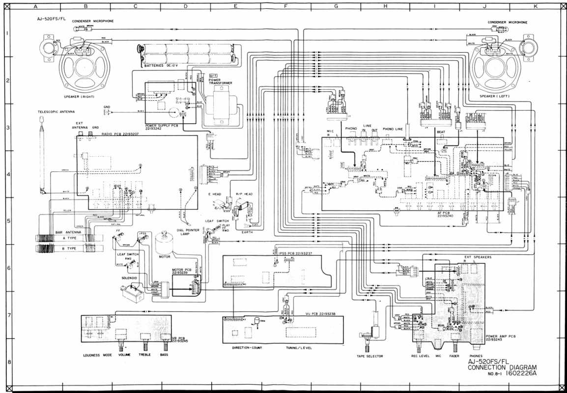

В октябре 2018 я таки нашел в шикарном состоянии сервисный мануал на эту магнитолу!

У меня ест о разных аппаратов service manual .....
Но на ету магнитолу трудна что найти.......

Можно как нибудь узнать на какие магнитолы есть мануалы?
И если будет время и желание, заведите у нас свою страничку и выложите что у вас есть из магнитол.

грин пишет:
Сервис-мануал из интернета вытаскивал.
Отвлеченный вопрос.
А у вас демокассета к этой магнитоле есть? Интересно было бы взглянуть.
Если спрей не помог, надо подумать к кому обратиться.
Спрошу у знакомых в Германии, кто поможет.
Обычно поступают наоборот... Разумнее наверно сделать или приобрести усилитель.
Усилител и так далее всё ест .....
Я магнитолу хотел немного морденизироват но так как мне нужен рабочий линейный выход...нечего покамис неполутчитса......
Нада посматрет какие ест на дна....
По сколка помню били дла sharp gf 777 и sony FH-5......
