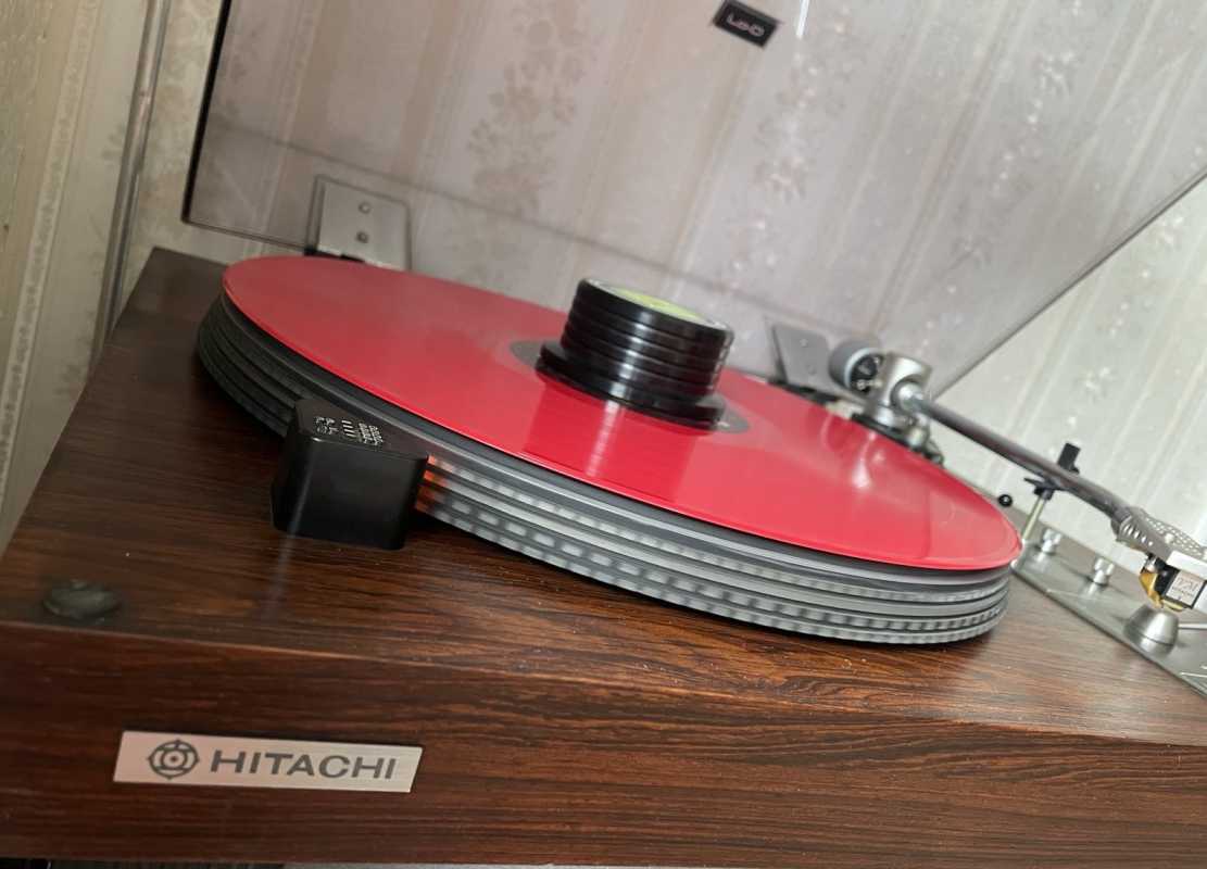

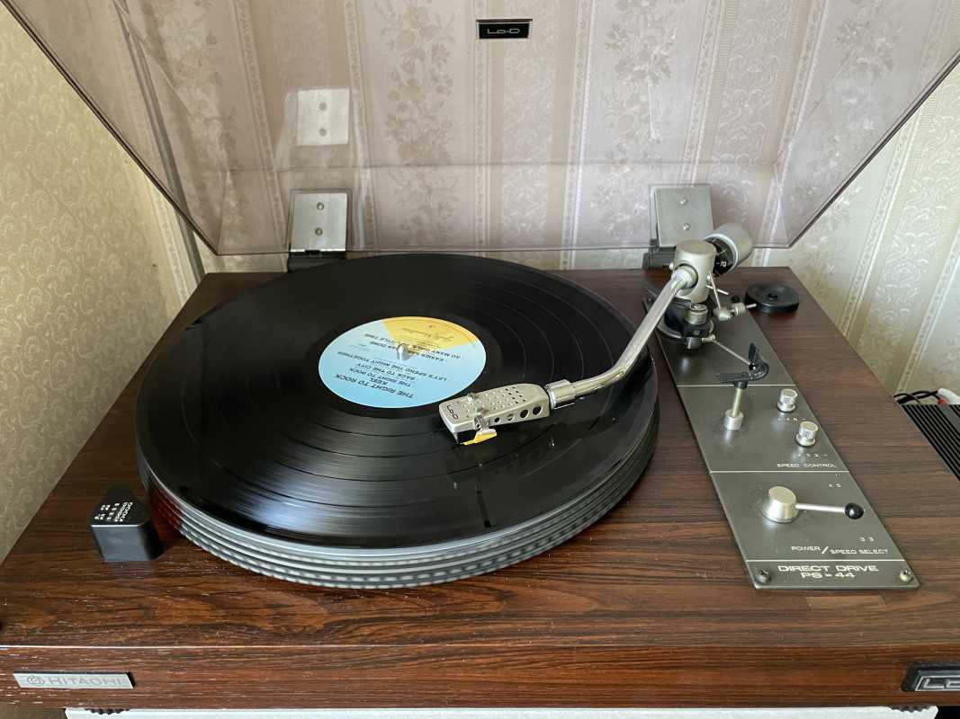

Многие японские киты электроники выпускали проигрыватели пластинок. Кто-то преуспел в этом больше. Кто-то меньше. У фирмы HITACHI проигрывателей винила было предостаточно. Особенно для экспорта. Но для японского рынка гордый производитель кораблей, экскаваторов и электроники избрал свое собственное имя для своих винилплейеров - Lo-D. Что сокращенно означает Low Distorsion - малые искажения. Компания, имеющая огромные собственные возможности сбыта по всему миру, практически часто свои изделия заказывала у ОЕМ-компаний C.E.C.и Microseiki, предоствляя для сборки комплектующие собственной элементной базы. Поэтому покупая HITACHI, попадаете сразу в яблочко.

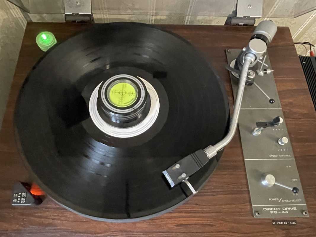

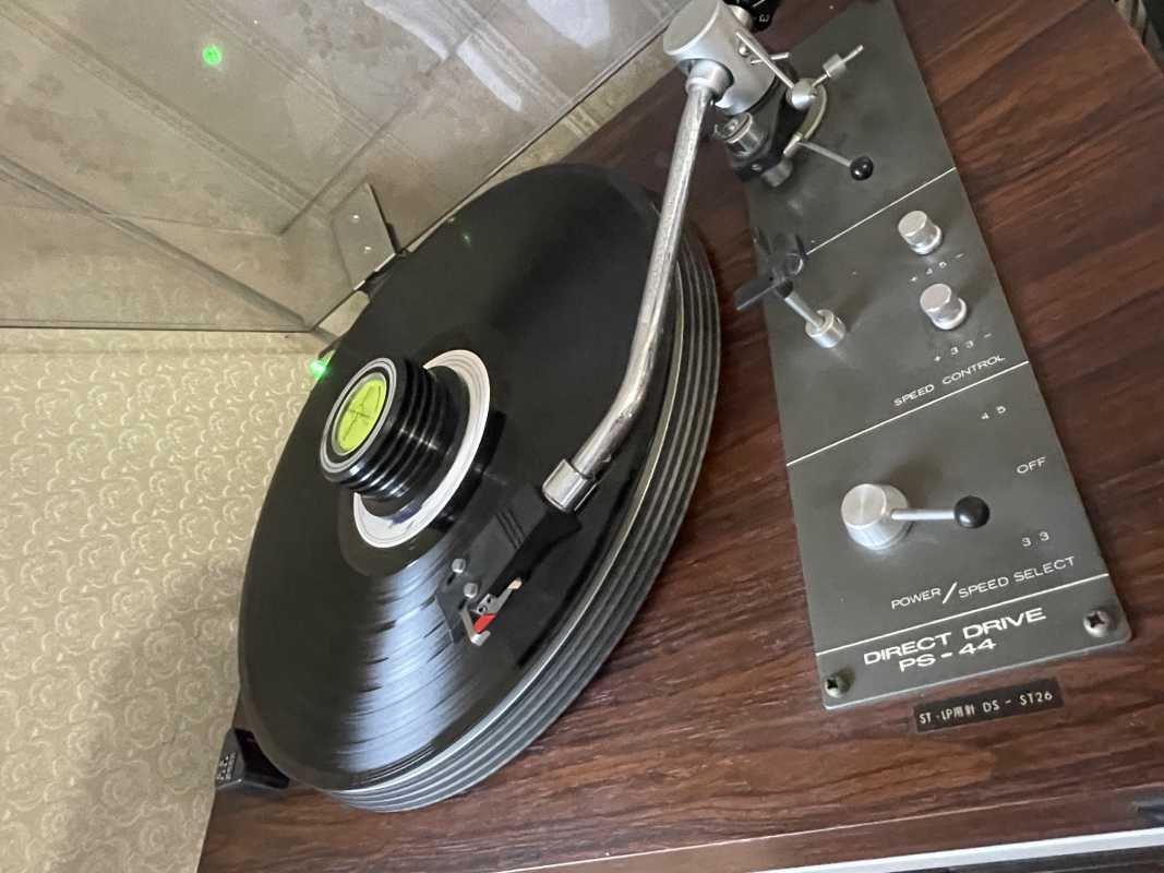

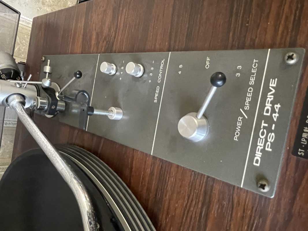

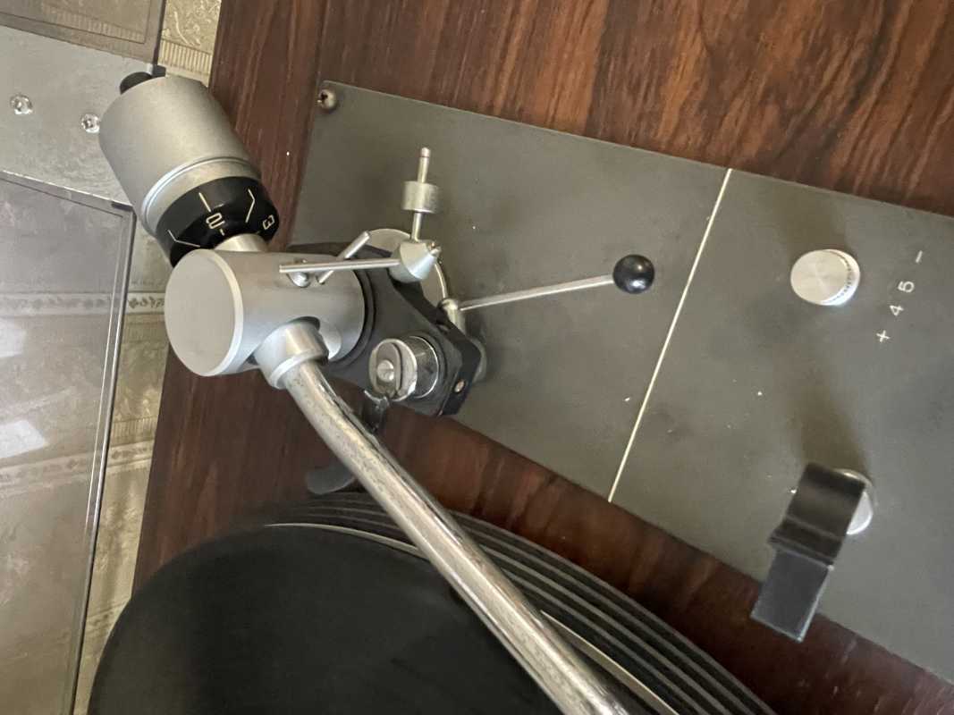

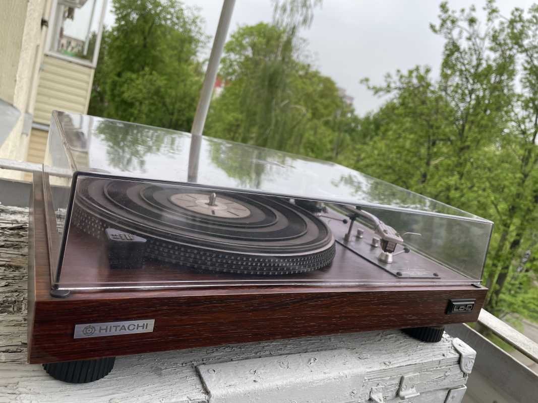

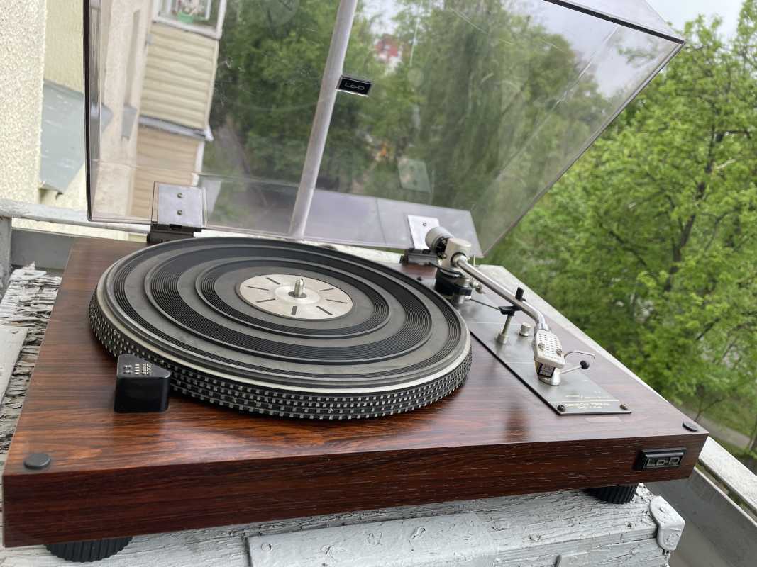

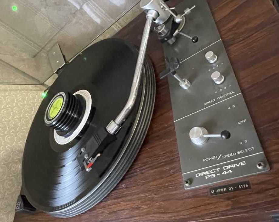

HITACHI Lo-d PS-44 Roadie
Чем глубже погружаюсь в тему проигрывателей, тем больше удивляюсь. Компания HITACHI, имея в прошлом столетии одну из самых мощных баз в Японии и мире по производству электроники, при изготовлении модных в 70 и 80е, проигрывателей винила, сборку своих проигрывателей заказывала у сторонних производителей.
Перед вами тот самый случай. Перед вами проигрыватель изготовленный из элементной базы Hitachi другой легендой. Практически перед вами оригинальная MicroSeiki, только под более непривычным для имени нашего пользователя Lo-D.
PS-44 выполнен в корпусе из специального ДСП, изготовленного в прессах под давлением 90 атмосфер.
На борту DD мотор, что похвально в наши времена, спустя 50 лет в ремонте и обслуживании, без QuarzLock.
Фирменный тонарм MikroSeiki, за который не нужно переплачивать в несколько раз.
★ Hitachi Roadie PS-44 выпускался в "золотом" для плейеров винила, 1975 году.
Система привода - высокомоментный, сервопривод постоянного тока, DD прямой электромотор с высокой точностью вращения не менее 0,03%. Обеспечивает точное и мощное вращение как на 33 1/3, так и на 45 об/мин. Ручка точной настройки вращения регулируется до ±10%. 33 1/3 и 45 об/мин работают независимо, и центральное положение, кажется, идеально подходит для обеих скоростей. Практически привод идентичен Micro DD-5.
Кроме того, благодаря использованию маломощного выходного сигнала, на этом проигрывателе возможно воспроизведение дискретных квадрофонических 4-канальных записей при замене картриджа на тип CD-4.
Для крепления тонарма в этом проигрывателе используется резиновый виброизолятор.
Кроме того, нижняя часть поворотного стола обработана технологией High Damping — эксклюзивной технологией гашения вибраций от Roadie, — что значительно снижает уровень шума от поворотного стола. Этот проигрыватель не может стоить не дорого. Вообще мало кто знает и догадывается что перед вами за монстр. Всё как любят аудиофилы - с полночью ручным управлением. Очень качественная вертушка с интересно реализовано возможностью самостоятельной замены фонокабелей. В ремонте и обслуживании - одно удовольствие.
Однозначно, шедевр, где все просто и интуитивно. Довольно большая, и более чем солидная вертушка и классным S-образным тонармом с плавным гидравлическим микролифтом, который сам опустит иглу на пластику, если вы сдвинули его с опоры.
Мотор: DC servo motor
Диск 30.5 cм весом 1.6 кг
Рабочие скорости 33 1/3, и 45 rpm
Регулировки скорости по стробоскопу: + / - 3%
Коэффициент детонации0.05%WRMS
Сигнал/шум 58 dB (50 Hz, 60 Hz)
S-образный тонарм MicroSeiki
Head Shell Replacement Method (European Standard Type)
Вынос иглы 15мм
Регулировка иглы: 0 ~ 4г (Шаг вращения регулировка 0.2г/шаг)
Частотные характеристики 20 Hz - 20 kHz
Нагрузка на иглу - 2g
Игла в стоке 0.7 mil Diamond Needle (DS-ST23)
Антискейтинг
Энергоотребление: 2.5W
Размеры: 476 x 165 x 383 мм
Вес: 8.3кг

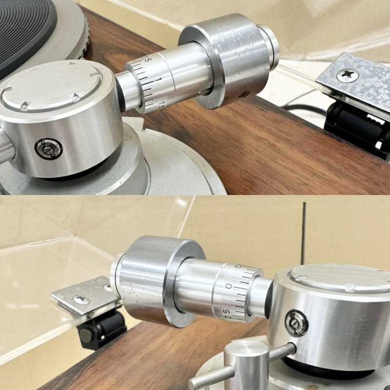

HITACHI Lo-D TU-1000 Roadie
Перед вами топ бренда. Денег на такое мало у кого хватит, если вы не Медведев, но всегда интересно знать что эе все таки навете бывает и с чем его едят. Один из самых знаковых премиальных проигрывателей винила, из золотой эры!
Магнитная левитация (диск вращается в воздухе). Антирезонансный композитный многослойный стол, с применением массивной литой плиты из специального алюминиевого сплава High-density particleboard, и вязкой антирезонансной мастики. Вес проигрывателя в сборе 41кг. Hitachi могла себе позволить такие шедевры. В 1982 году стоил баснословных 250 000Y.
Приводной двигатель представляет собой недавно разработанный магнитно-левитирующий двигатель с унифицированным крутящим моментом.
Принцип работы магнитно-левитирующего двигателя с унифицированным крутящим моментом заключается в использовании силы магнитного притяжения между ярмом и магнитом ротора для компенсации веса поворотного стола. В ТУ-1000 поворотный стол весит приблизительно 6 кг, но благодаря силе магнитного притяжения фактическая осевая нагрузка составляет чуть менее 2 кг, что соответствует нагрузке обычного двигателя с унифицированным крутящим моментом, минимизируя потери в подшипниках и обеспечивая сверхнизкое детонирование и вибрацию.
Использование большого магнита из стронциевого феррита с высоким энергетическим произведением позволяет достичь большого крутящего момента в 5 кг·см. Это позволяет вращать поворотный стол диаметром 330 мм за 1/4 оборота (при 33 1/3 оборотах).
Кроме того, для определения скорости используется метод интегрального измерения магнитной индукции по всей окружности, что обеспечивает точное определение частоты. Точность определения скорости и характеристики отклика значительно улучшены за счет разработки технологии прецизионного намагничивания, например, с использованием 300-полюсного композитного роторного магнита.
Вал двигателя изготовлен из специальной нержавеющей стали, прошедшей термообработку и прецизионную обработку до округлости 0,1 мкм. Это обеспечивает точное и стабильное вращение, значительно повышая жесткость вращающейся части и подавляя резонанс.
Двигатель оснащен электронным тормозом, обеспечивающим мощное торможение.
В ТУ-1000 катушка обнаружения тормоза намотана на приводную катушку магнитно-левитирующего двигателя с единичным крутящим моментом, и это выходное напряжение активирует мощный электронный тормоз.
Корпус имеет двухслойную конструкцию, состоящую из высокопрочного алюминия, высокоплотной древесно-стружечной плиты и прочного материала, ламинированного специальным вязкоупругим материалом. Это повышает жесткость двигателя и крепежных элементов, обеспечивая превосходное гашение вибраций.
Система привода D. D. с кварцевой стабилизацией.
Двигатель
Магнитный одномоментный двигатель
Инертная масса
850кг-см 2
Постоянная скорость скорость
33 1/3, 45rpm
Коэффициент детонации - 0.006% (WRMS, метод FG (встроенный мотор сигнал FG от использования метода измерения))
Сигнал/шум 78dB (DIN-B)
Отклонение скорости вращения
0,002%или меньше
Пусковой момент 5кг/см
Материал корпуса:
2-слойная структура (материал алюминия высоко-ригидности+особенный прокатанный твердый)
Напряжение тока электропитания
AC100V, 50Hz / 60Hz
Потребляемая мощность -16W
Размеры: ширина 532x 200x 448мм
Блок питания: ширина 125x высота 84x глубина 317mm
Вес
Проигрыватель: 38кг
Источник питания: 3,4 кг

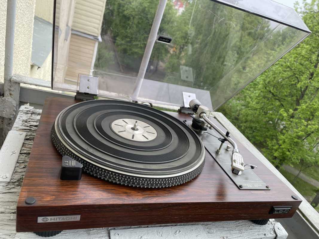

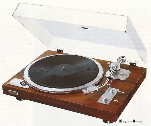

HITACHI (TRIO) HT-840
А вот и монстр из моей любимой категории, сделанный с использованием искусственного антирезонансного камня. Прямой привод, тип — ручной, кварцевая стабилизация (отключаемая) Электронный тормоз, регулировка тонарма по высоте, регулируемые ножки.
Корпус из дерева, а вот сверху тот самый верху искусственный камень. Прямой DD привод
Uni Torque Quartz Servo
Штука абсолютно редкая, особенно под основным брендом HITACHI на 220 вольт.
Это полностью ручной плейер винила с кварцевой стабилизацией вращения.
Все управление производится кнопками на самом плинте привода.
S-образный тонарм на подшипниках ножевого типа.
Этот проигрыватель не смотря на существование экзотического TU-1000, возглавляет топ всего выпускаемого модельного ряда как под маркой Hitachi так и Lo-D
Выпускался с 1977 по 1979 год.
ТEХНИЧЕСКИЕ ХАРАКТЕРИСТИКИ:
Диск: 306mm алюминиевый сплав
Скорость: 33 и 45 оборотов в минуту
Время разгона до 33 об/мин - 0,8с
Система торможения - электронный тормоз
Соотношение сигнал-шум: 77dB
Детонация: 0,02% WRMS
Тонарм: Статически сбалансированный
Общая длина: 326mm Эффективная длина: 240mm
Размеры 490x180x413mm
Энергопотребление: 8ватт
Вес около 15 кг

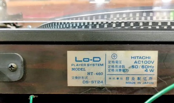

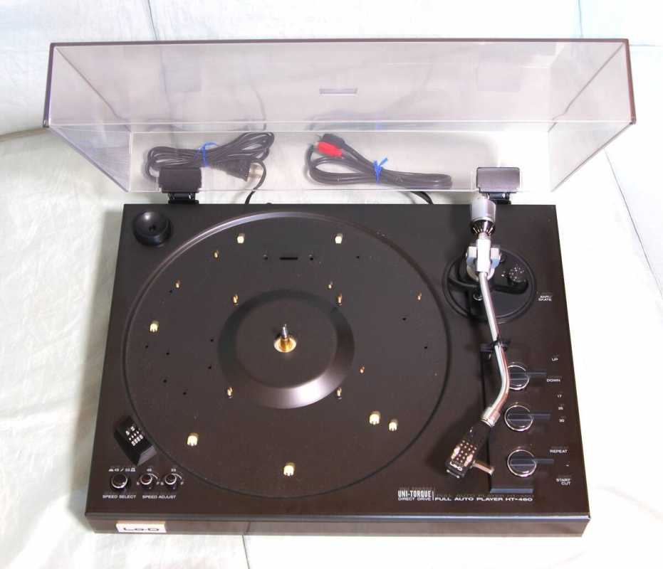

HITACHI Lo-D HT-460 Lordi
Хард-рок-алилуйя. Помните такую песенку финских металлистов Lordi с Евровидения?
Оказывается фирма HITACHI выпустила в эпоху "золотой эры" плейер винила с таким же названием. Это полностью автоматический проигрыватель, позволяющий управлять практически всеми операциями в сочетании с центром управления HCC-8, обеспечивающим беспроводное дистанционное управление. Круто? 1979 год на дворе.
Двигатель оснащен двигателем Unitorque, созданным на основе запатентованной технологии Lordi.
Двигатель Unitorque — это двигатель, принцип работы которого обеспечивает идеальное круговое движение. Он состоит из ротора в форме пончика, намагниченного 8 полюсами, и двух комплектов плоских катушек в форме звезды, смещенных на 22 ± 5 градусов. Крутящий момент, создаваемый этими двумя катушками и магнитами, постоянен в любой момент времени. Этот принцип называется sin²Θ + cos²Θ = 1 дюйм. Двигатель Uni-Torque также имеет простую конструкцию, является безщеточным и бесколлекторным, что значительно повышает его долговечность.
Оснащен полностью автоматическими функциями, такими как автоматический возврат и автоматическое отключение.
Оснащен подъемником тонарма масляного типа.
Для подавления свиста используется специальный изолятор и виброустойчивый тонарм.
Сервомотор постоянного тока без плоского коммутатора ( двигатель Unitork )
проигрыватель виниловых пластинок
Литой алюминиевый корпус диск 308 мм
Коэффициент детонации: 0,03% (WRMS)
Отношение сигнал/шум74 дБ (DIN-B)
Эффективная длина плеча тонарма 220 мм
Диапазон регулировки прижимной силы От 0 до 3 г/ оборот ( прямое считывание с шагом 0,2 г )
КатриджТип MM (MT-24)
Частотная характеристикаот 10 Гц до 25 кГц
Выходное напряжение:3 мВ (1 кГц , 50 см/с по горизонтали )
Баланс канала1 дБ
Сила прижима - 2 г
использована игла
Алмазная игла 0,5 мил (DS-ST24)
Энергопотреблении - 4W
Внешние размеры
Ширина 450 x Высота 141 x Глубина 367 мм
Масса - 8,3 кг

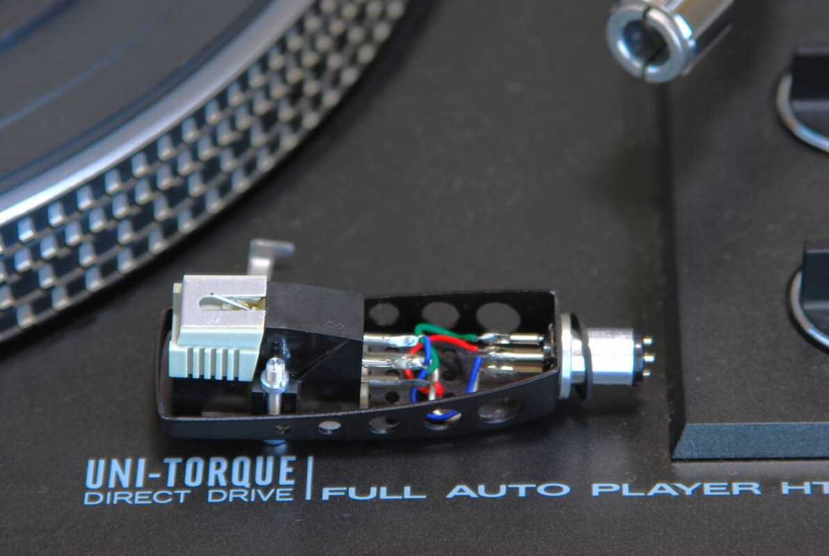

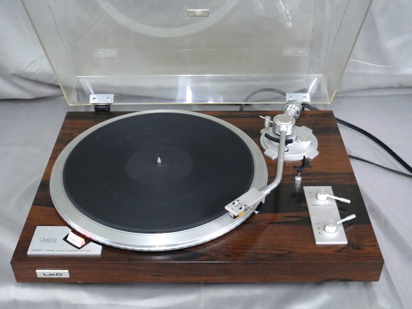

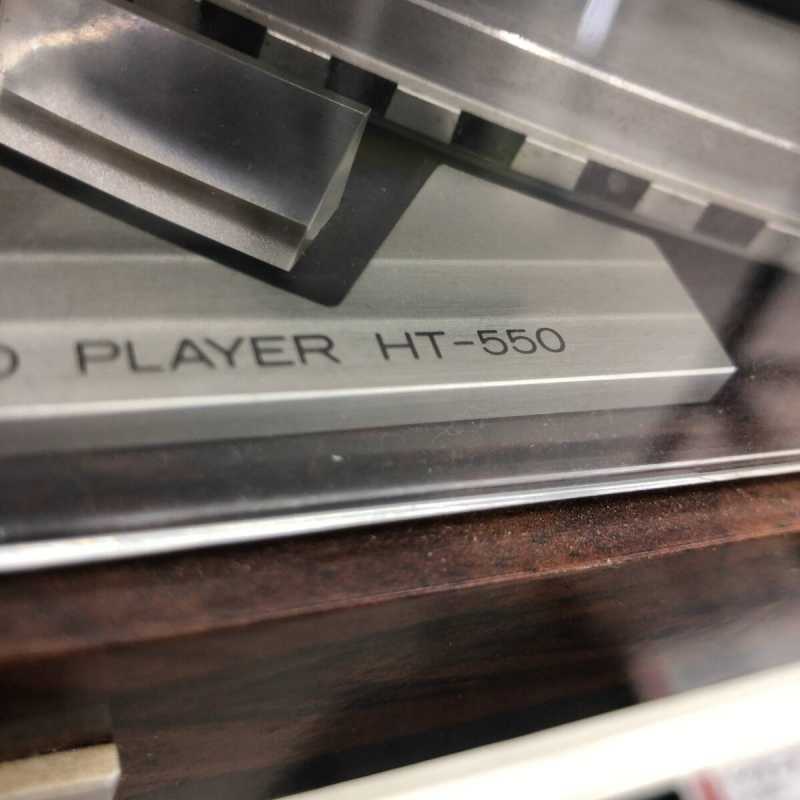

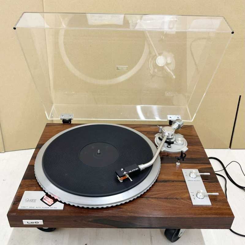

Проигрыватели Hitachi (Lo-d) 25 Июль 2026 22:46 #24518

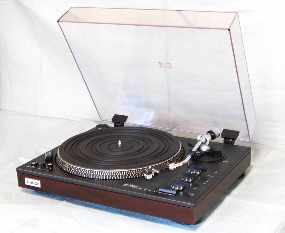

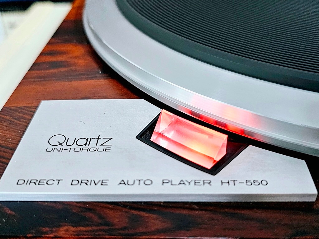

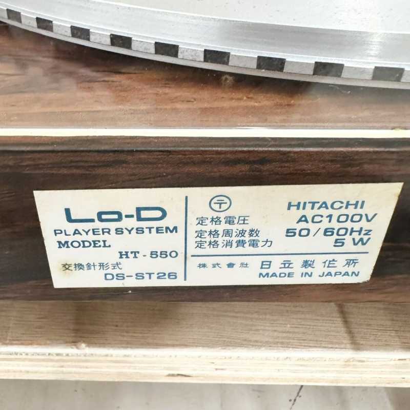

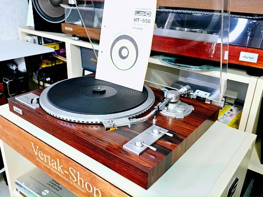

Hitachi LO-D HT-550
Серьезный аппарат, красивый, брутальный. Оригинальный мануал в комплекте. После тщательной профилактики. Полуавтомат, оснащен автостопом с автоподъемом и возвратом тонарма на базу. то есть, установка иглы на нужный трек вручную, автоматическая останока и возврат тонарма в конце пластинки. Также можно принудительно вернуть тонарм (cut). Прямой DD привод, антискейтинг. Обороты диска-33/45 контролируются визуально по стробоскопу. QuartzLock.
HT-550 — это проигрыватель, выпущенный компанией Lo-D (Hitachi) в 1978 году.
Однако, будучи всесторонним производителем, HITACHI обладала высокими технологиями в области двигателей и других компонентов, и HT-550 стала моделью высокого класса, демонстрирующей их возможности. Выпускался в черном цвете и под коричневое дерево.

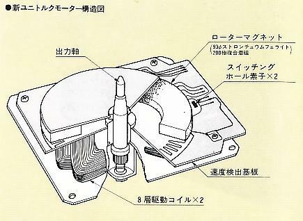

Проигрыватель приводился в движение разработанным компанией HITACHI двигателем «Unitork Motor».
«Unitork Motor» был разработан для обеспечения идеального кругового движения за счет принципа вращения двигателя, а не за счет увеличения количества пазов в статоре для преодоления слабости двигателей постоянного тока — взвода. Он сочетал в себе роторный магнит в форме пончика с 8 намагниченными полюсами и два набора плоских катушек в форме звезды, смещенных на 22,5 градуса. Крутящий момент, создаваемый этими двумя катушками и магнитом, оставался постоянным в любой момент времени, что делало этот двигатель, в принципе, не подверженным перегреву. Конструктивно он имел простую бесщеточную, бесщеточную и бессердечниковую конструкцию, что обеспечивало тонкую, плоскую форму, а также такие характеристики, как долговечность, высокий пусковой момент и низкий температурный нагрев.
В HT-550 использовался «новый двигатель Unitork», представляющий собой технологически усовершенствованную версию двигателя Unitork. В этом новом двигателе применялся большой магнит из стронциевого феррита с высоким энергетическим произведением (более чем в 1,5 раза большим, чем у обычного ферритового магнита), а в сочетании с использованием восьмислойной приводной катушки значительно увеличивался пусковой момент. В результате обеспечивались превосходные пусковые характеристики, позволяющие достигать постоянной скорости за пол-оборота.
Для определения скорости использовался метод интегрального определения магнитной индукции по всей окружности, обеспечивающий точное определение частоты. В ротор был встроен 200-полюсный композитный намагниченный магнит с использованием технологии точной синхронизации, что увеличило сигнал определения скорости примерно в 2,8 раза по сравнению с обычными двигателями, что привело к значительному улучшению точности определения скорости и характеристик отклика.
Для управления скоростью вращения использовалась сервосистема с кварцевой синхронизацией и ФАПЧ, которая сравнивала фазу частоты определения скорости от устройства определения скорости двигателя с постоянной частотой колебаний кварцевого генератора. Это позволило добиться отклонения скорости вращения на 0,003%, практически не зависящего от изменений во времени или температуры, а также от колебаний напряжения питания или нагрузки, обеспечивая точное и стабильное вращение. В этой схеме использовался однокристальный МОП-чип, что повысило надежность схемы управления кварцевым резонатором, включая схему генерации колебаний и схему делителя частоты.
Проигрыватель представляет собой крупную, прочную литую алюминиевую конструкцию диаметром 330 мм, весом 1,8 кг и инерционной массой 270 кг·см². Значительный эффект маховика позволил ему справляться с переходными колебаниями нагрузки. Для улучшения контакта с пластинкой и подавления вредных вибраций и резонансов был установлен коврик из специальной вязкоупругой резины. Кроме того, на внешнем крае проигрывателя был установлен стробоскоп с точным импульсным освещением, использующий кварцевый генератор и однорежимный стробоскоп.
Тонарм представляет собой статически сбалансированный S-образный тонарм общей длиной 324 мм. В подшипниковой части для обеспечения высокой чувствительности использовались высокоточные миниатюрные подшипники. Шелл представляет собой высокопрочный шелл из холоднокатаного алюминиевого сплава, а тонарм прочно удерживается литым алюминиевым основанием, что свидетельствует о бесрезонансной работе.
Недавно разработанный механизм автоматического возврата и автоматического отключения обеспечил плавную работу. Кроме того, тонарм поставлялся с картриджем типа VM, VFS-261. Мне лично катридж VM очень понравился. Стилус в нем не вклеен а впечатан в отверстие кантеливера. Звук изначально громкий и емкий.
Корпус был изготовлен из ДСП с отделкой под дерево и отличался относительно тонким дизайном.
В качестве опорной плиты использовался BMC — композитный материал, полученный путем полимеризации полиэфирной смолы с карбонатом кальция и стекловолокном. Его высокая удельная плотность (2,5) и высокие внутренние демпфирующие свойства повышали его устойчивость к вибрациям.
Кроме того, вся конструкция поддерживалась пневматическими опорами, обеспечивающими превосходную виброизоляцию и дополнительное гашение вибраций.
В целом, HT-550, будучи относительно доступной моделью высокого ценового сегмента, оснащался новым двигателем Unitork, однокристальной МОП-схемой и другими компонентами, отражающими высокий уровень технологий и надежную конструкцию, характерные для Lo-D, компании, входящей в состав крупного производителя электроники Hitachi. Очередная зверюга от одного из заглавных брендов.
Годы ​​выпуска: 1978–1980
Потребляемая мощность: 8 Вт
Размеры: 480 x 381 x 139 мм
Вес: 10 кг
Прямой привод (direct drive)
Опорный диск: литой алюминий, диаметр 330 мм, вес 1,8 кг
Двигатель: серводвигатель постоянного тока
Скорости вращения: 33 1/3 и 45 об/мин
Коэффициент детонации: 0,025% (WRMS)
Соотношение сигнал/шум: 74 дБ
Держатель картриджа (шелл): съемный, европейского стандарта
Прижимная сила: регулируемая от 0 до 3 г, шкала с шагом 0,1 г
Рекомендуемая прижимная сила: от 1,25 до 2 г
Тонарм: Статический балансирный трубчатый рычаг с прямым считыванием давления иглы Общая длина рычага324 мм
Эффективная длина рычага 230 мм
Свес 15 мм ошибка отслеживания 2°
Диапазон регулировки давления иглы От 0 до 3 г/оборот (прямое считывание с шагом 0,1 г) Применимый вес картриджа 4-14 г
Вес картриджа с шеллом 14.5g ~ 23.5g
Скорость вращения (отклонение): 0,002% Кабинет: ДСП

Lo-D Hitachi PS-55
Проигрыватель образца 1975 года. Прямой DD привод. ОЕМ тут Tokyo Shibaura а прототип и фонометр такой же как на Aurex SR-510.
Двигатель: 16-полюсный синхронный. Пластина: литье под давлением из алюминиевого сплава 300 мм. Скорости: 33 и 45 об/мин. Вау и флаттер: 0,08% wrms.
