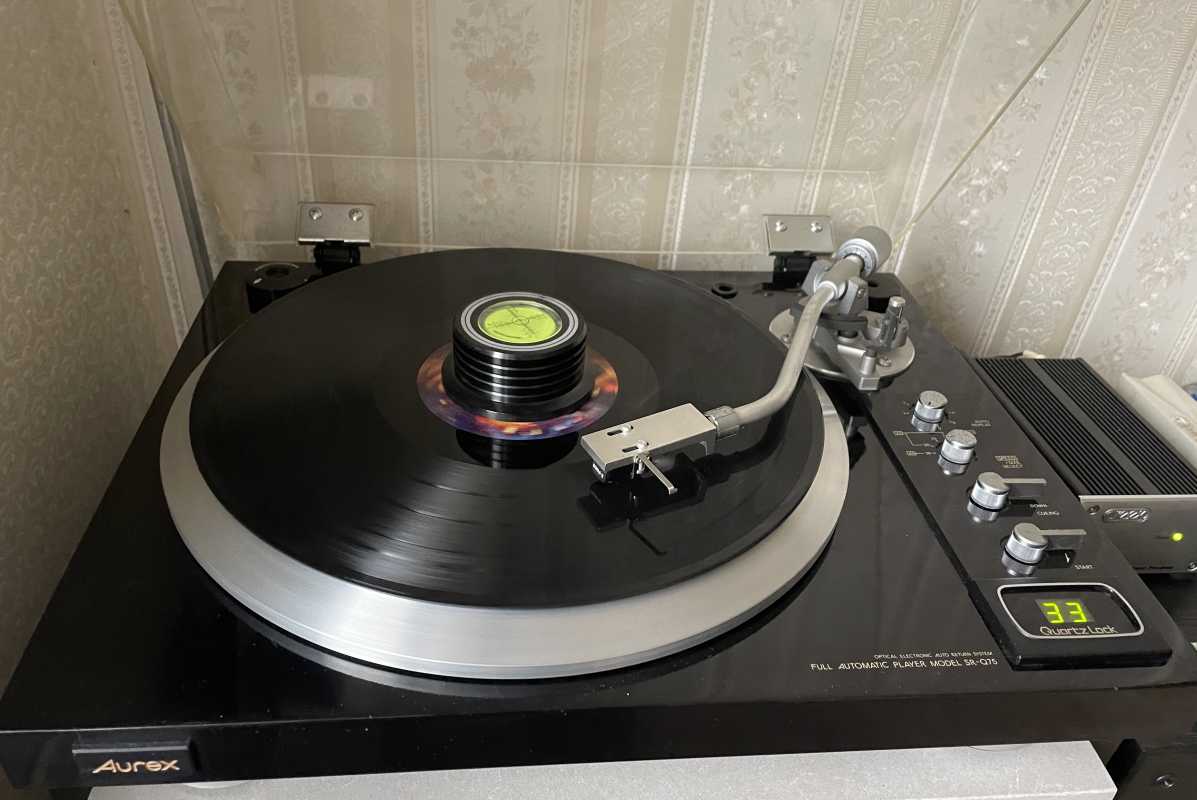

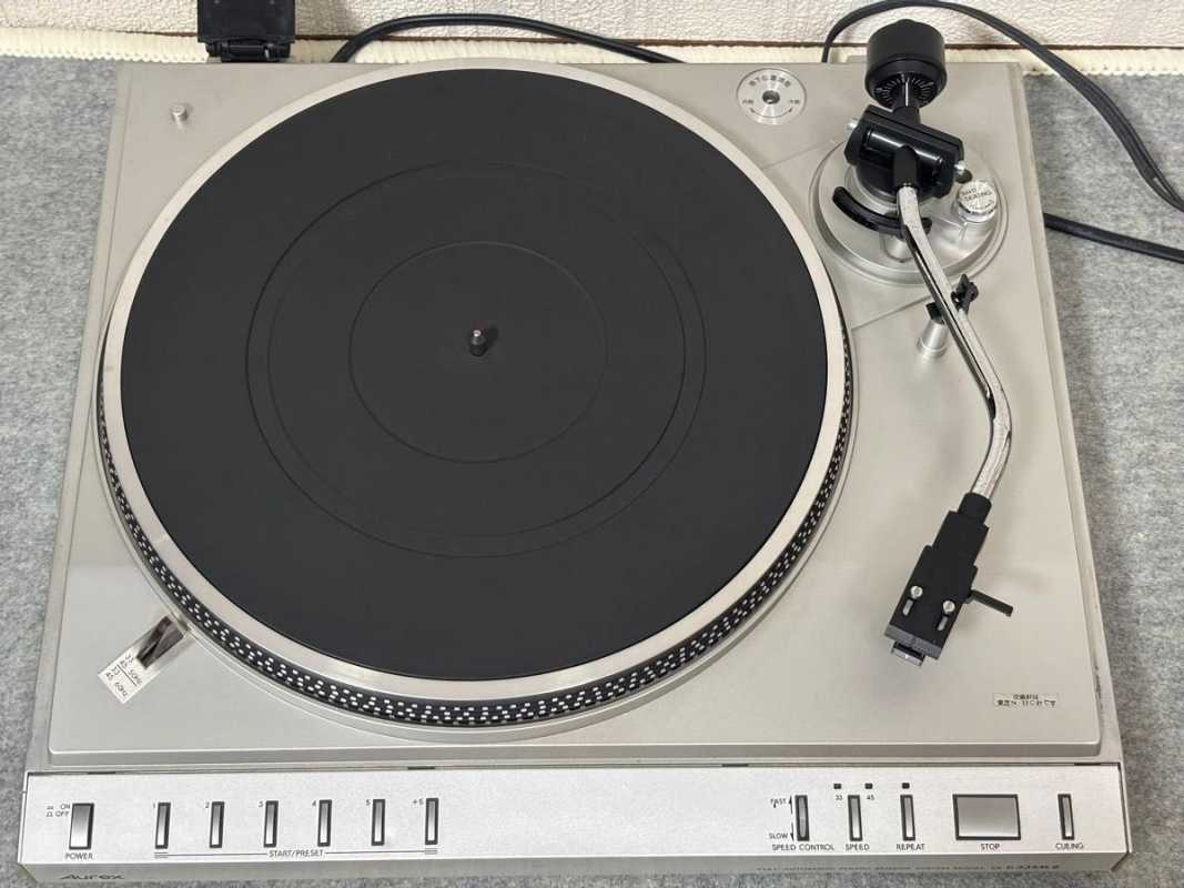

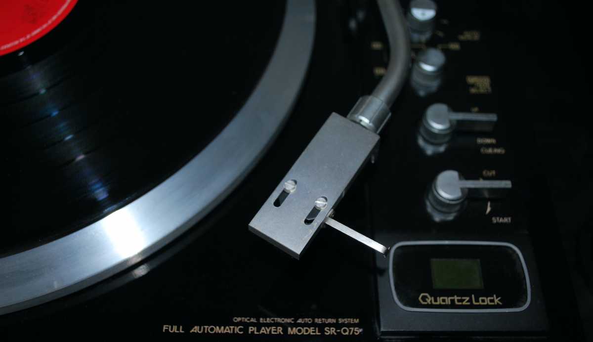

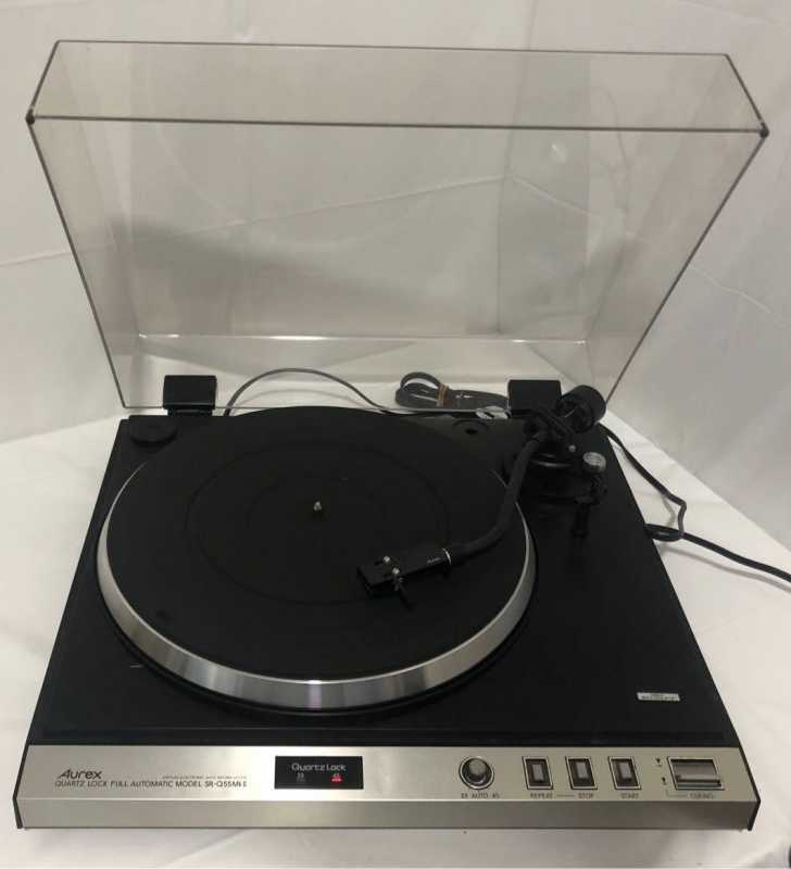

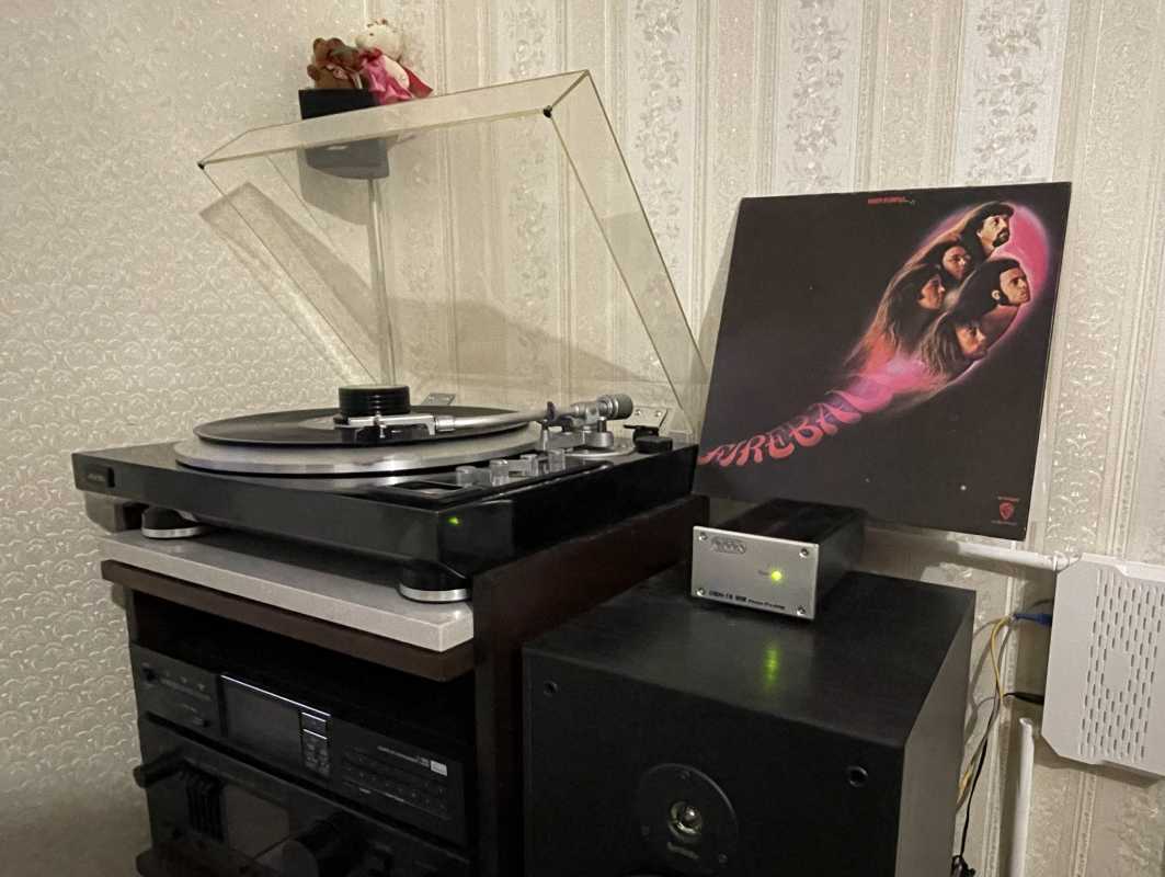

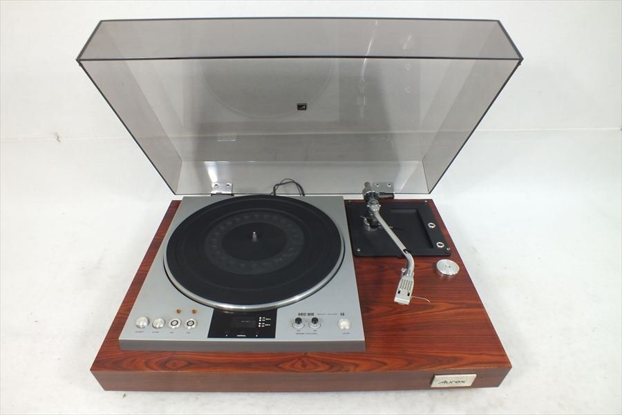

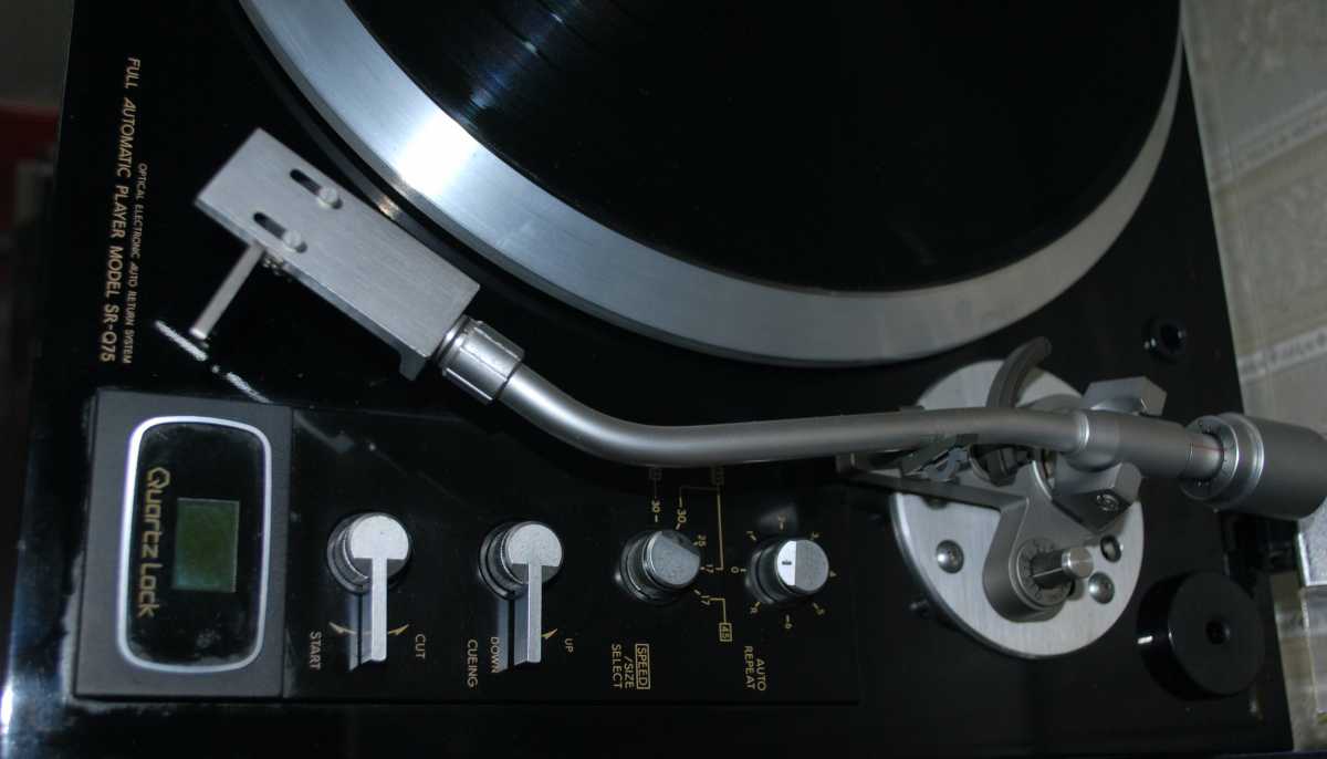

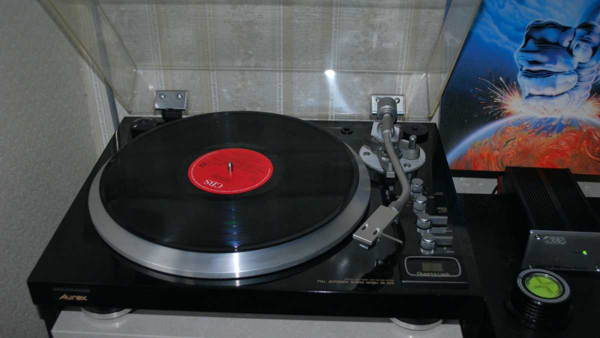

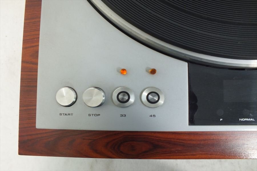

Начнем сразу с топов. Король автоматических плейеров бренда, Аureх SR-Q75, 1978 гoда выпускa. Эта вертушка стоит у меня дома. Пришлось самому ее обслуживать и делать текущий мелкий ремонт. Почему мелкий? Да потому что ломаться тут особо нечему!
SR-Q75, выполнен в черном рояльном лаке, полный автомат с прямым DD приводом и кварцевым замком стабилизации скорости вращения до 0.001 секунды!!! С этой системой никакие стробоскопы нафиг не нужны. А следовательно и ноль проблем с плавающей скоростью из-за двух стареющих потенциометров настройки на других моделях.
Возможно для кого-то проигрыватель выглядит тонким, но это особенности грамотного дизайна.

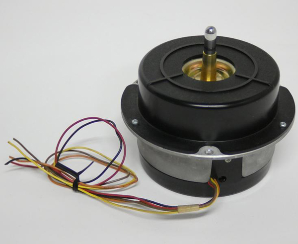

В нем стоит DD мотор прямого привода, который представляет собой серводвигатель постоянного тока с пазом и без сердечника, в котором используется метод интеграции с большим частотным разделением (90 импульсов). Если мы снимем несущий вращающийся диск, двигатель будет демонстрировать небольшие скачки и звуки. Поэтому диск весом 1,3кг - это часть самого DD привода.
В проигрывателе сервосистема с кварцевым замком, резко повышающая точность вращения до тысячных.
Основа Quartz Lock проигрывателя - кристалл форменной микросхемы. Стабильная частота колебаний кристалла делится и используется в качестве опорного сигнала, а скорость вращения двигателя (FG = частота)
Управление этим методом осуществляется путем сравнения положения импульса вращения двигателя и импульса колебаний кристалла (сигнала, детектируемого генератором).
Обеспечивает чрезвычайно высокую точность вращения с помощью сервопривода фазового контроля, который определяет разность фаз и управляет цепью привода двигателя.

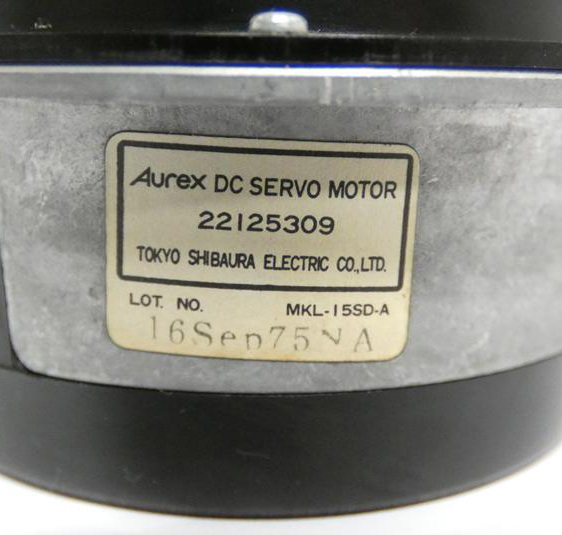

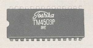

В SR-Q75 используется специально разработанная микросхема кварцевого замка «TM4503P» для сервосистемы.
«TM4503P» — это однокристальная МОП-БИС, которая используется для преобразования напряжения сервопривода скорости и сервопривода фазы.
Выходное напряжение преобразования вообще не включает в себя основную частоту FG, что устраняет необходимость в ненужном интеграторе, который снижает скорость отклика.
Используется быстрый метод выборки и удержания RAMP HOLD.
Кроме того, двигатель с пазом и бессердечника, с кварцевым датчиком скорости обеспечивают превосходную точность вращения.
степень была достигнута.
При описанной выше системе вращения и системе управления отклонение вращения составляет всего ±0,001%.
Проигрыватель демонстрирует не только одну из самых высоких точностей вращения но и супенизкий коэффициент детонации - 62 дБ ( IEC-B ), по сравнению с другими проигрывателями.

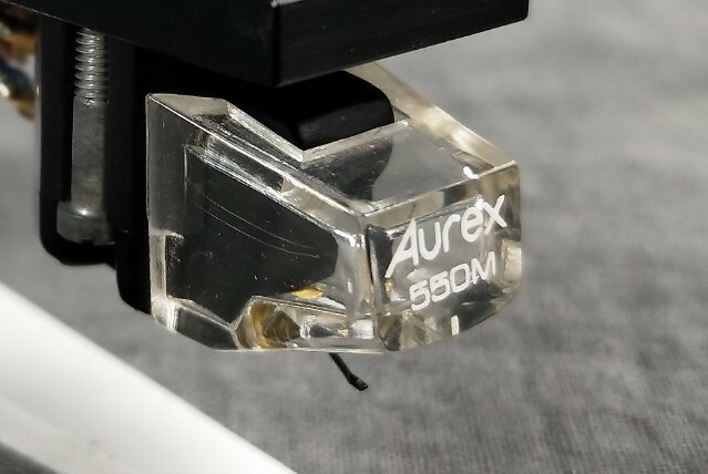

Тонарм здесь тоже необычный и выпущен компанией Chuo Denki, аудиофилам более известной как C.E.C. и представляет собой статический балансир S-образной формы с эффективной длиной 224 мм и специально анодирован. Такой же тонарм стоит на втором, не менее легендарном протопипе Aurex SR-330.
Вставки для картриджа, оригинальные Toshiba N-500MarkII или 550MarkII — это специальные стилусы с овальной заточкой 0,3 x 0,7 mm. из цельного алмаза NUDE , а иглодержатель — из углеродного волокна, что обеспечивает высокий класс. Где купить запасные - мой квест последнего времени, с которым более менее справляюсь, отсеяв все остальные, бо играет эта штука вопиюще впечатляюще.
Model MM type cartridge
Frequency characteristics 20Hz to 25kHz
Output voltage 5mV (1kHz, 3.54cm/s)
Separation 25dB(1kHz)
Channel balance 1dB(1kHz)
Compliance 15x10-6cm/dyne
Recommended load resistance 47~100kΩ
Impedance 2.8kΩ(1kHz)
Needle pressure range: 1.5g to 2.0g
Needle tip 0.15mm square solid diamond special oval needle
Cantilever φ0.39mm carbon fiber
Weight 5.5g (cartridge alone)
Replacement needle N-550II (¥7,000)
SR-Q75 — это полностью автоматический проигрыватель, в котором используется бесконтактный фотоэлектрический датчик скорости с фотопарой для обнаружения конца финальной дорожки пластинки.
Приняв метод определения тона и сделав его бесконтактным, тонарм не подвергается нагрузке, а ощущения от тонарма такие же, как у ручного типа.
Была достигнута полностью автоматическая работа при сохранении точности.
Полностью автоматический механизм был оснащен механизмами ручного воспроизведения, автоматического запуска, автоматического возврата и автоматического отключения.
Кроме того, он был оснащен механизмом автоповтора, который позволял воспроизводить его повторно от одного до шести раз.
Скорость вращения отображается в цифровом виде с помощью зеленого светодиода, который загорается одновременно с блокировкой, точно указывая состояние вращения и скорость вращения 33 или 45 об/мин.
Отличительной особенностью был механизм выбора размера пластинки, совмещенный с выбором скорости.
- корпус из специальной фанеры высокой плотности, покрыт рояльным лаком,
- крупный цифровой дисплей, отображающий скорость вращения диска и работу кварцевого замка, заметно оживляет строгую внешность,
- размер пластинки и скорость устанавливается вручную,
- функция повтора до 6,
- опорный диск из алюминиевого сплава,
- S-образный тонарм, с регулировками прижимной силы и антискейтинга,
- корпус установлен на виброопора
- DD Мотор: quаrtz sеrvо соntrоllеd
- Скорости: 33 аnd 45rрm
- Коэффициент 0.022%
- Коэффициент детонации: -62dВ
- Диск: 330мм из дикаста аллоя весом 1,55кг
- Эффективная длинна тонарма: 224мм
- Свес: 16мм (50 мм от иглы до основания шелла)
- Габариты: 448 х 153 х 352мм
- Энергопотребление 8W
- Вес: 8.2kg

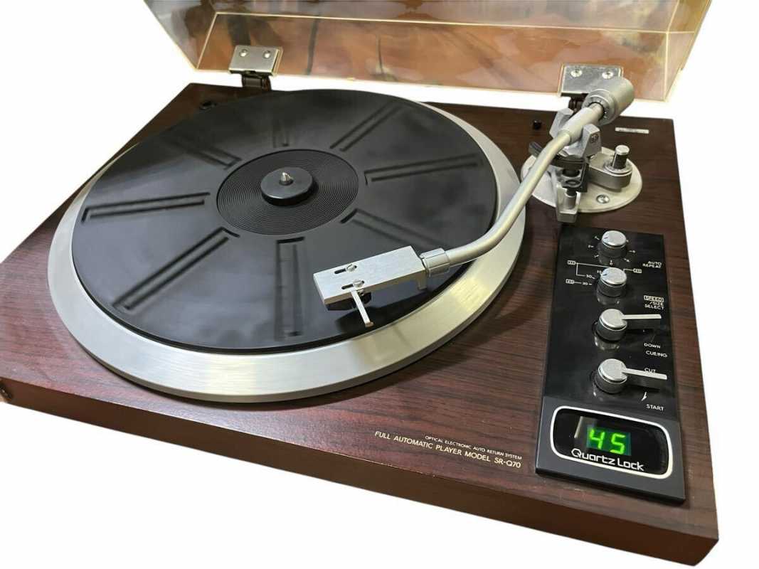

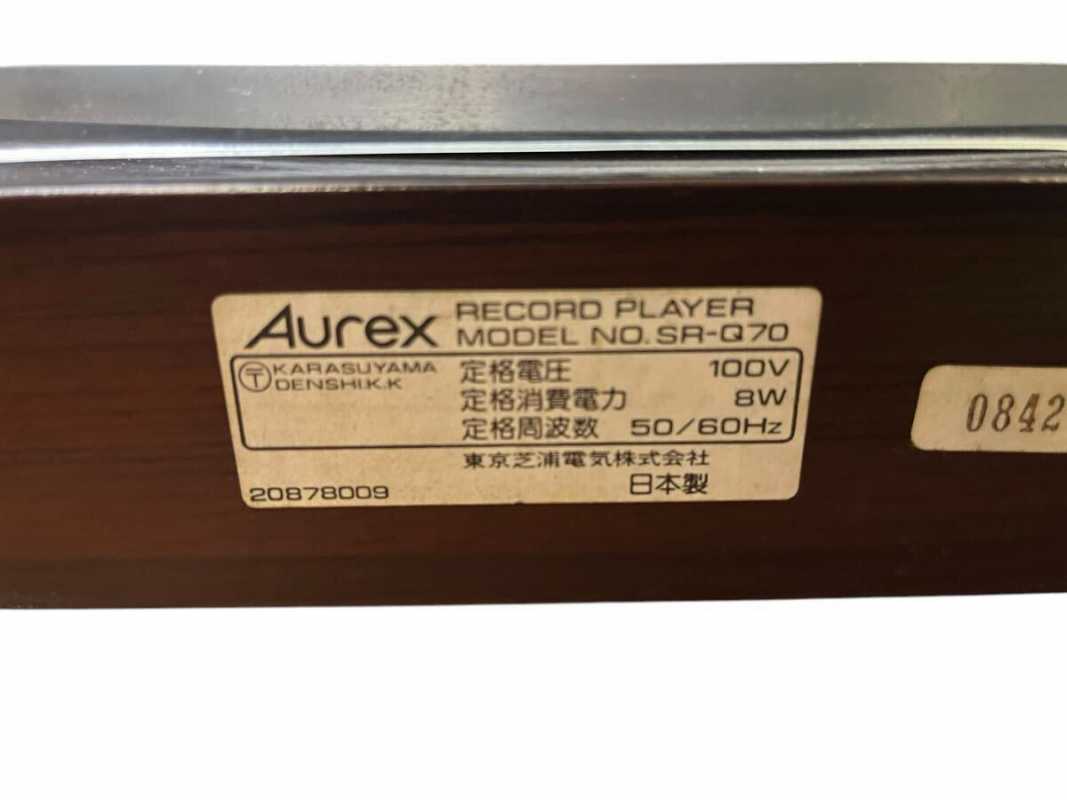

AUREX SR-Q70
Как бы этот же самый проигрыватель, только еще более редкий, бюджетней в 70-е годы и сделанный в деревянном корпусе из фанеры для производства музыкальных инструментов, инкрустированном пленкой под красное дерево но без рояального лака. Вряд ли на этом проигрывателе стоял катридж с иглами Nude. Что-то попроще. Вот у этой версии уже выпускался молочный брат Toshiba SR-FX70 в корпусе серого цвета и продавалась в обоих Америках. Технические характеристики такие же как у Q75 но американец отличается дисплеем на 4 цифровых значения.
Удачный и надежный механизм проигрывателя, базово повторенный конструкционно на материнском Aurex SR-335. Претензий с японским конструкторам у меня абсолютно никаких. Минимум пластмассовых деталей. Много железа и легко заменяемые, вечные пружины.
Великолепный и точный как штангенциркуль тонарм от того же C.E.C.

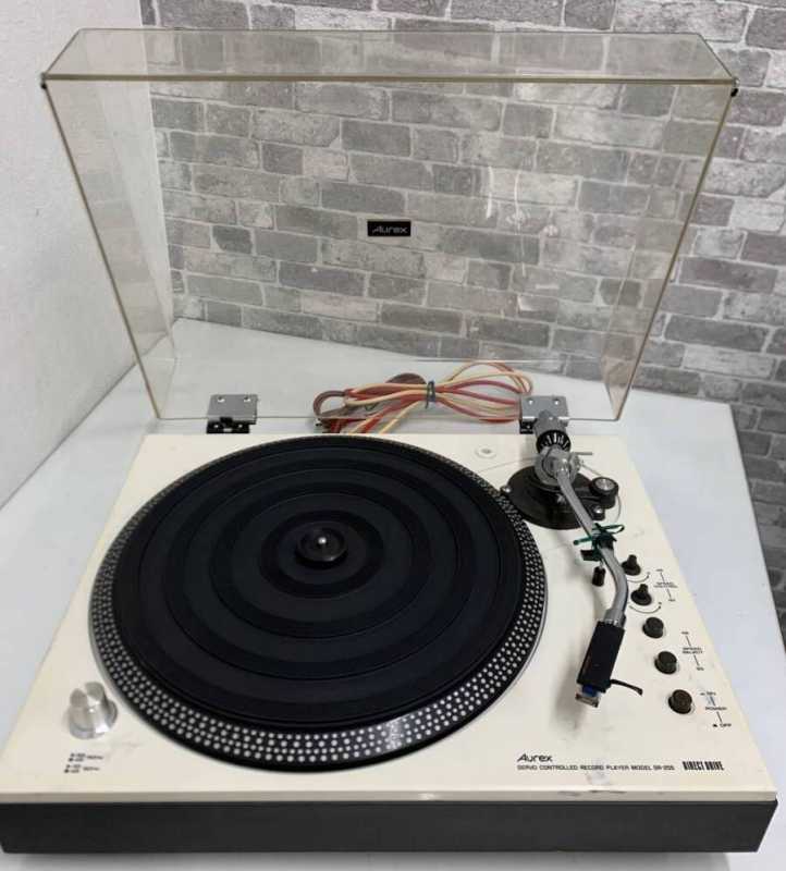

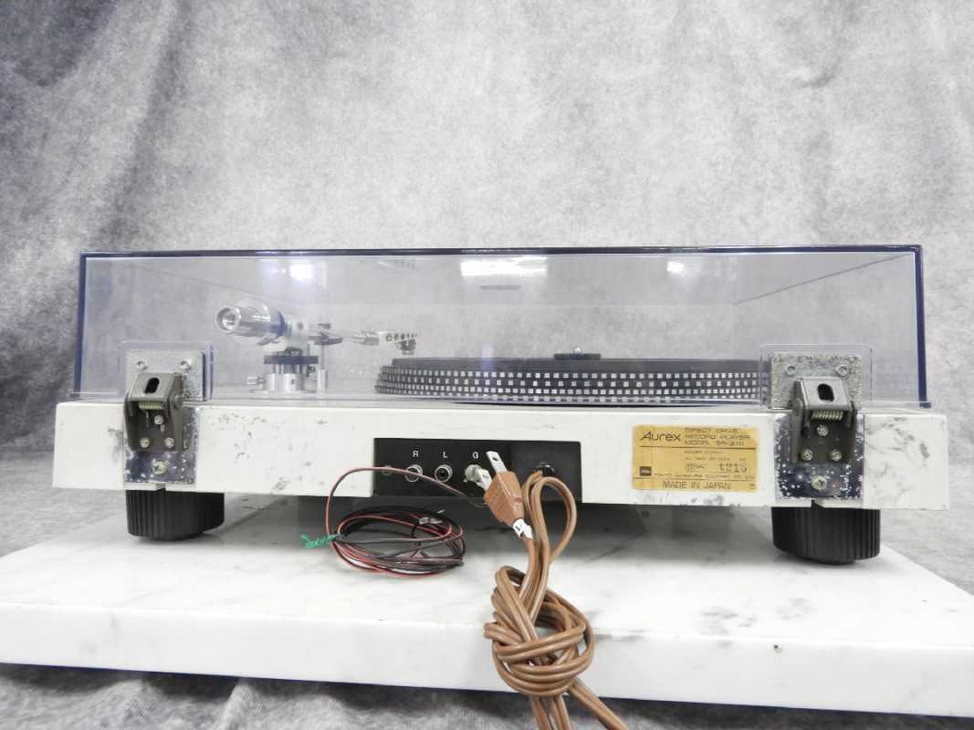

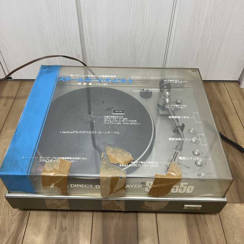

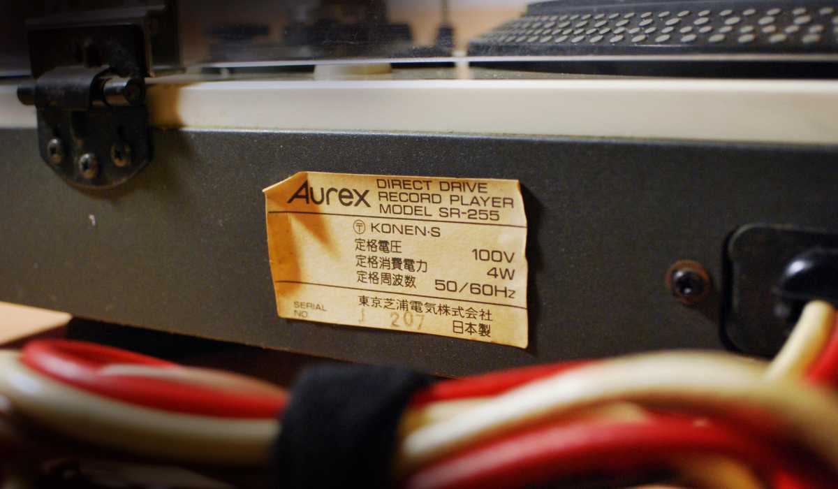

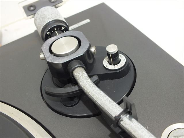

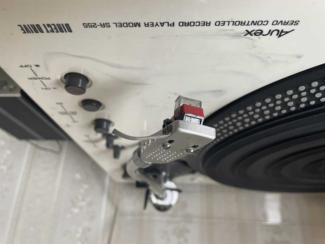

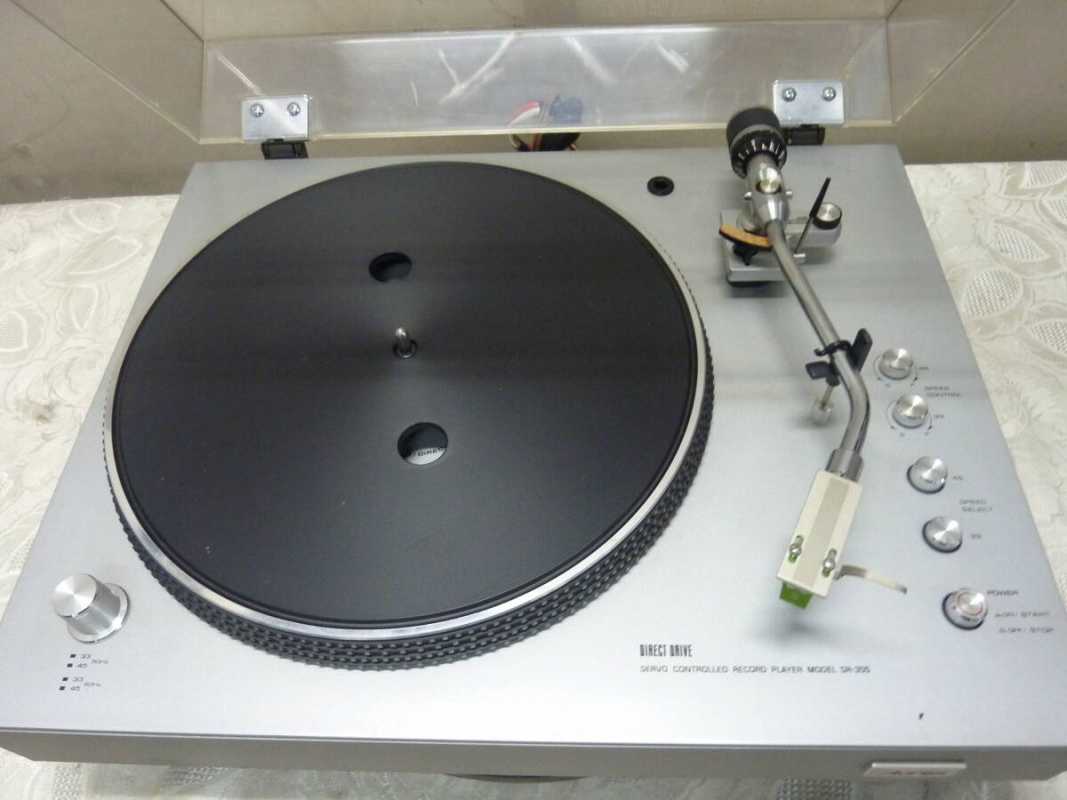

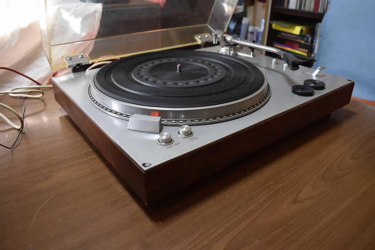

AUREX SR-255

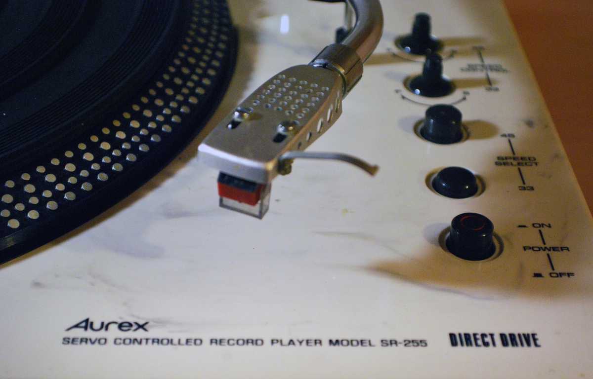

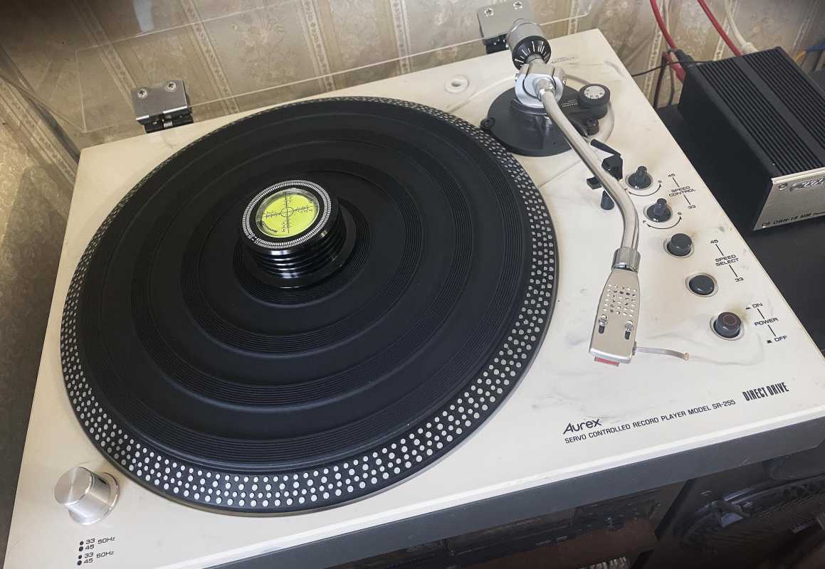

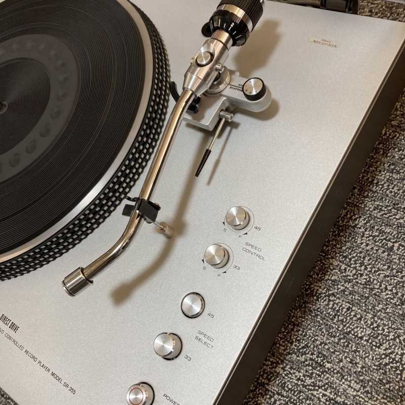

Из песни слов не выкинешь, но перед вами еще один король от Tokyo Shibaura, полностью мануальный, извините - ручной, выполненный из акустического камня, специально созданного для проигрывателей Aurex. Фирма пошла еще дальше, развив тему предыдущего топа SR-370 и даже вращающийся диск тоже отлила из камня, одновременно уменьшим массу проигрывателя до 10кг.
Проигрыватель превратился в более мобильный и легкий. Дизайн создан промышленным дизайнером Казуо Кавасаки, который превзошел сам себя после более раннего SR-370. Общий короб выполнен из специально высушеной фанеры, которая используется для производства роялей и других японских музыкальных инструментов. Верхняя часть корпуса, тот самый искусственный мрамор. И это основная фишка — специальный композитный материал A.D.S. (Acousitc Damping Solid) для верхней плиты (смесь камня, стеклянного порошка и смолы), который минимизирует звуковые резонансы и вибрации. Отсюда и детальный, яркий звук.
Мне удалось поюзать/помучить эту вертушку не единожды и буду утверждать что это тот самый случай, когда гениальность сестра надежности благодаря простоте. Еще один штангенциркуль-циркуль от Aurex, где всякие электронные весы и шаблоны де факто не нужны. Не верите - проверьте. Настройки этого проигрывателя хирургически точны и стерильны. Бескомпромиссно точный инструмент для прослушивания винила с невероятно красивым и удобным тонармом.

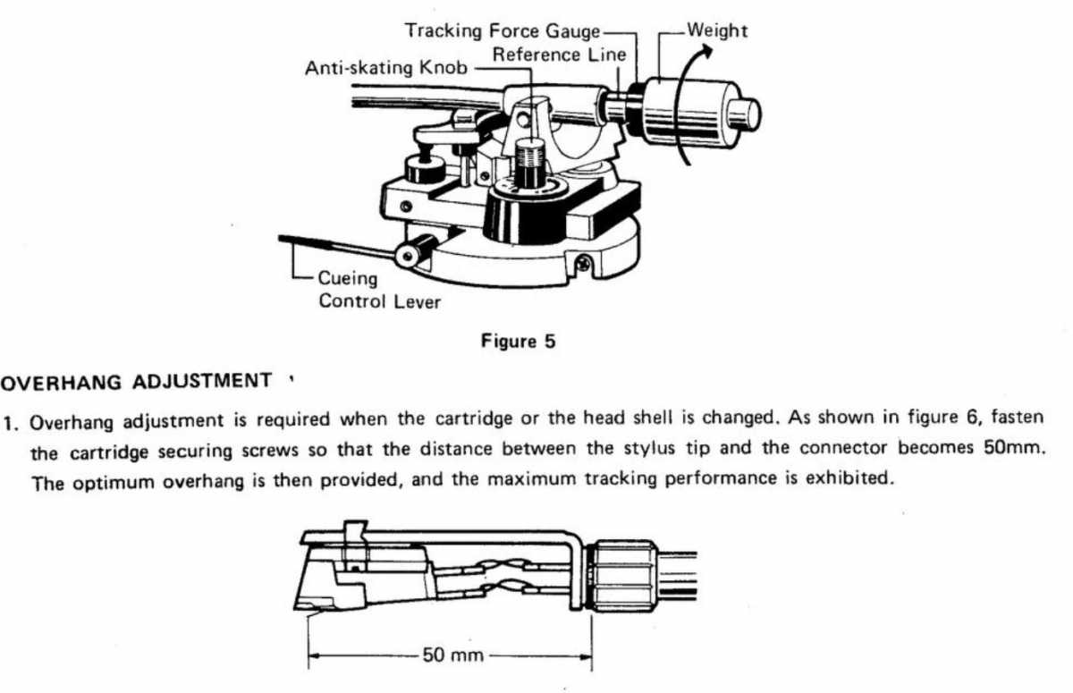

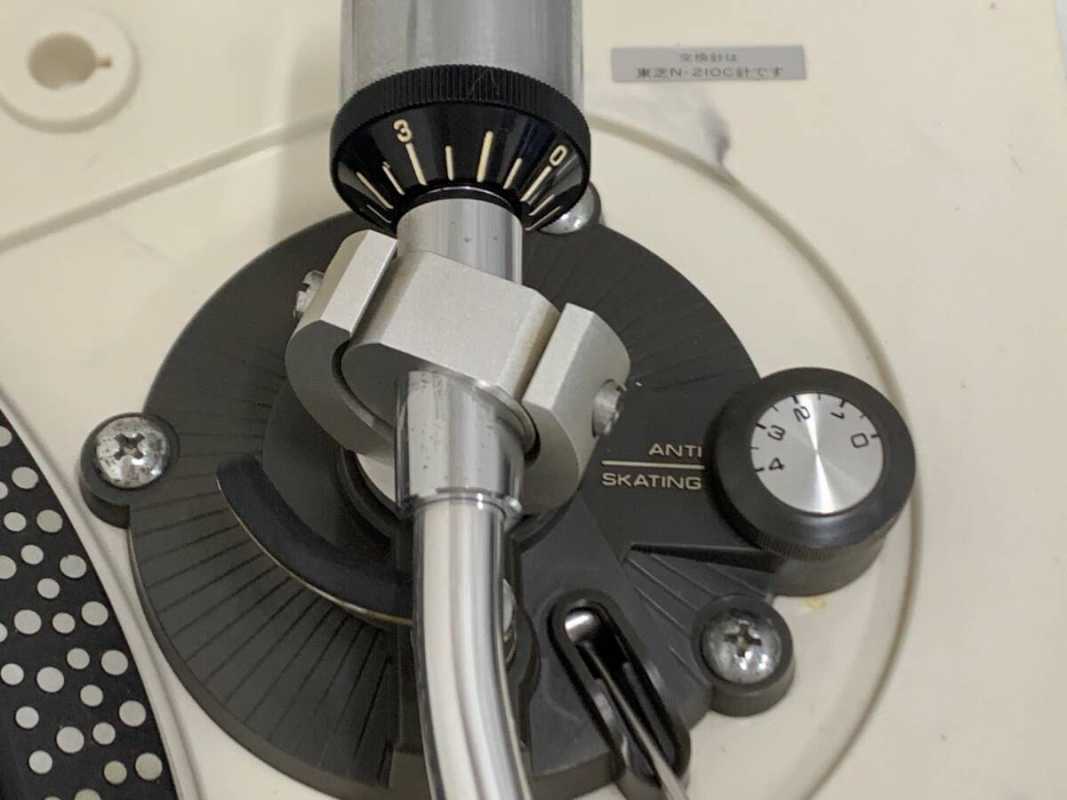

Настройка тонарма проигрывателя начинается с установки вылета иглы. Берете линейку или штангенциркуль и выставляете расстояние от кончика кристалл до основания шеллаковое 46мм. Всё. Не нужны никакие шаблоны. Я не держал в руках более точных шелков, чем у Tokyo Shibaura, где так идеально отгоризонтирована его горизонтальная часть. У меня много всяких, но только у Aurex пузырек проверочного уровня при поперечной проверке точно посредине.
У проигрывателя прямоходный DD двигатель и квинсистенция с диском привода из мрамора, "каменным" несущим корпусом и великолепным тонармом делает этот проигрыватель топовой вертушкой в этом классе среди прочих. Имея такую вертушку можно не заморачиваться покупкой чего-то еще. Перед вами коронованный изящный король, который еще и можно спокойно без помощи перетаскивать с места на место и устанавливать на любую мебель. Более того, корпус из фанеры можно легко перешпонировать под мебель и интерьер в вашем доме. Тот самый Hi-End, когда больше нет смысла морочить себе голову чем-то другим. К сожалению таких вертушек больше 50 лет как не выпускают, а проработает эта вертушка как раз еще 50. А может и дольше. Я не шучу. Только если крышка пожелтеет от UW. (хранимте вертушки под чехлами)
Диск: 330mm, 1.5kg - тут внимание, на части моделей диск был из камня, на части диоксидорованный аллоевый (проигрыватель выпускался в двух модификациях 1) АURЕХ SR-255 с диском из материала АD и 2) АURЕХ/TOSHIBA SR-255D с диском из алюминия.
Мотор: 8-полярный DC servo
Скорость вращения: 33 and 45rpm
Сигнал/шум: 60dB
Тонарм статически сбалансированный
Эффективная длинна : 222мм
Катридж: 5.5 to 12г
Размеры: 454 x 358 x 160mm
Коэффициент детонации 0.05%(WRMS)
Вес диска из акустического камня модели SR-255 : 33 cm AD Solid, 1.5 kg
SR-255D : 33 cм алюминиевый диск, 1.5 кг
Нагрузки на стилус 1,5 г
Вес катриджа в сборе 5.5g ~ 12g
Штатная голова картриджа MM Type (C-230M)
Частотные характеристики 20 Hz 20 000 Hz
Энергопотребление 4 ватта
Вес: 8.5кг
1976 год старта продаж

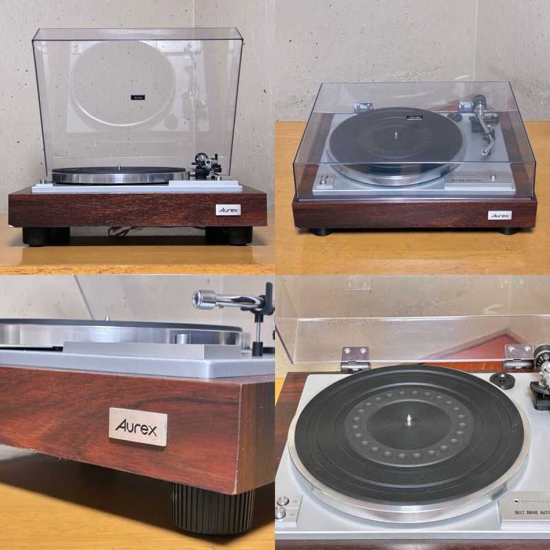

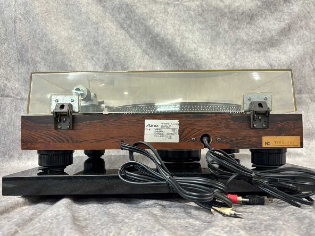

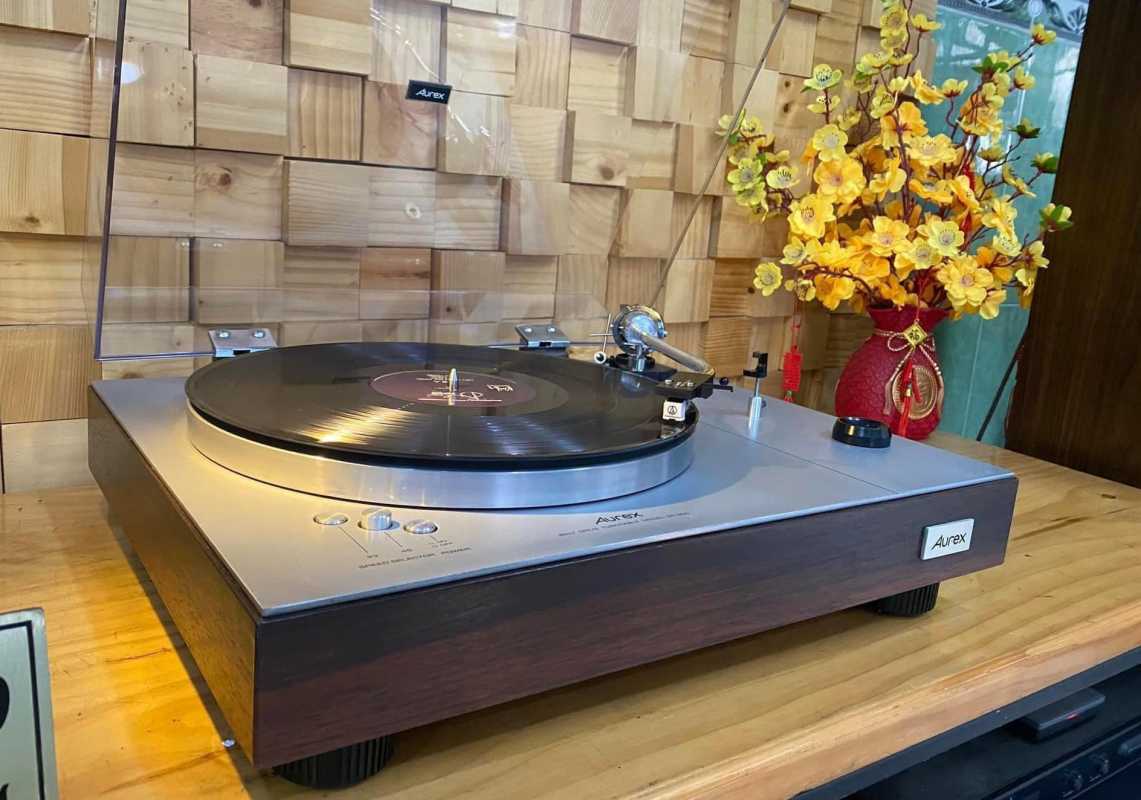

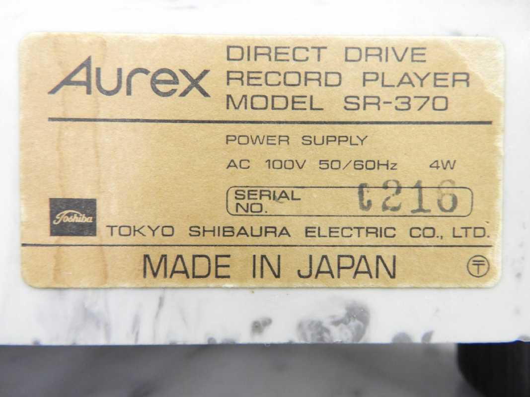

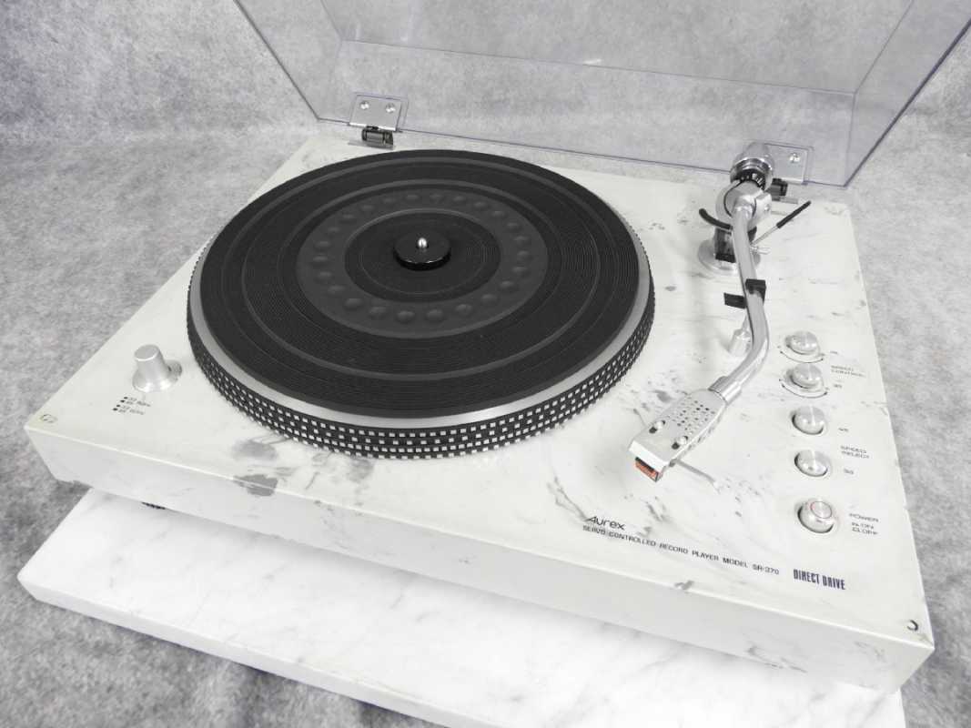

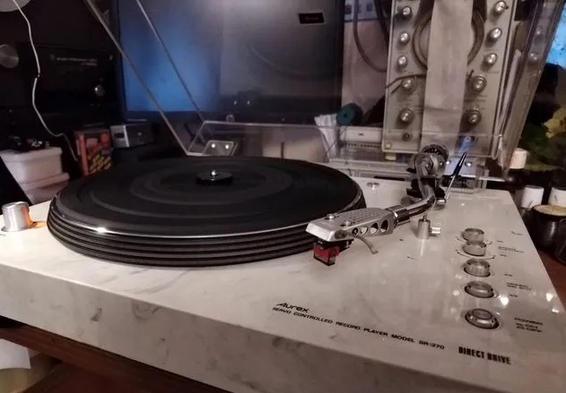

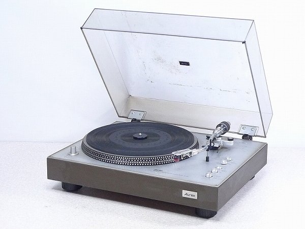

AUREX SR-370 "ROLEX"
Первый и заглавный шедевр из "каменных" аурексов. Красивая, стильная вертушка, которая появилась в 1975 году. Он появился на год раньше SR-255 и корпус выполнен полностью их акустического мрамора. Ни кусочка дерева или фанеры.

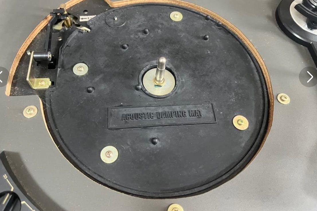

Для кабинета используется A/D/Solid (Acousitc Damping Solid).
Этот формовочный материал высокой плотности был разработан совместно компанией Rolex и Toshiba как акустический материал.

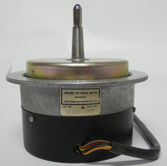

Прямой DD привод. Сервомотор тут стоит впечатляющий. Котелок почти в килограмм веса. Ведиколепный тонарм со смещенной осью очень интересной конструкции. Ось клюшки изменили, сместив в месте стыка у узлом подшипников, убив двух зайцев. Первый - сабилизация оси S-образного тонарма. В некоторых проигрывателях для этой цели использовали дополнительный грузик. Второй - в этом проигрывателе не нужна компенсация антискейтинга. Она компенсирована оригинальной геометрией формы тонарма и соответствует 1-1,5 г, что технически абсолютно подходит для использования штатных, прекрасно звучащих ММ тошибовских картриджей C-210M/230М/250М/260М.
Регулировка тонарма по высоте (VТА) тоже есть. Плавный ручной микролифт.
Регулируемые по высоте ножки.
В Японии, питание 100 вольт но при мизерном энергопотреблении неприхотлив к маломощным трансформаторам на 220.
Из-за нехилого веса этого проигрывателя его доставка будет всегда дороже более легких собратьев.
Живьем этот проигрыватель смотрится еще более впечатляюще чем на моих фото. Хрома тут как в Harley Davidson. Как и предыдущая модель - через 50-100 лет в Лувр рядом с сокровищами Людовика 14-го, и в попрежнему исправном состоянии. Ломаться тут нечему.
8 полюсной прямоприводный DC servo motor
Коэффициент детонации 0.04%(WRMS)
Сигнал/шум 60 dB
Диск 1.6 кг - дикаст аллоя
Overhang 15мм по шаблону
MM катридж (C-210M)
Частотные характеристики: 20 Hz to 20 kHz
Нагрузка на иглу М210 1-1.5г
Нагрузка варьируется от 0 до 4г
Напряжение в сети: 100 VAC, 50Hz/60Hz
Энергопотребление: 4W
Размеры: 473x 163x 377мм
Вес 16кг

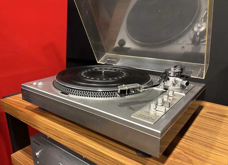

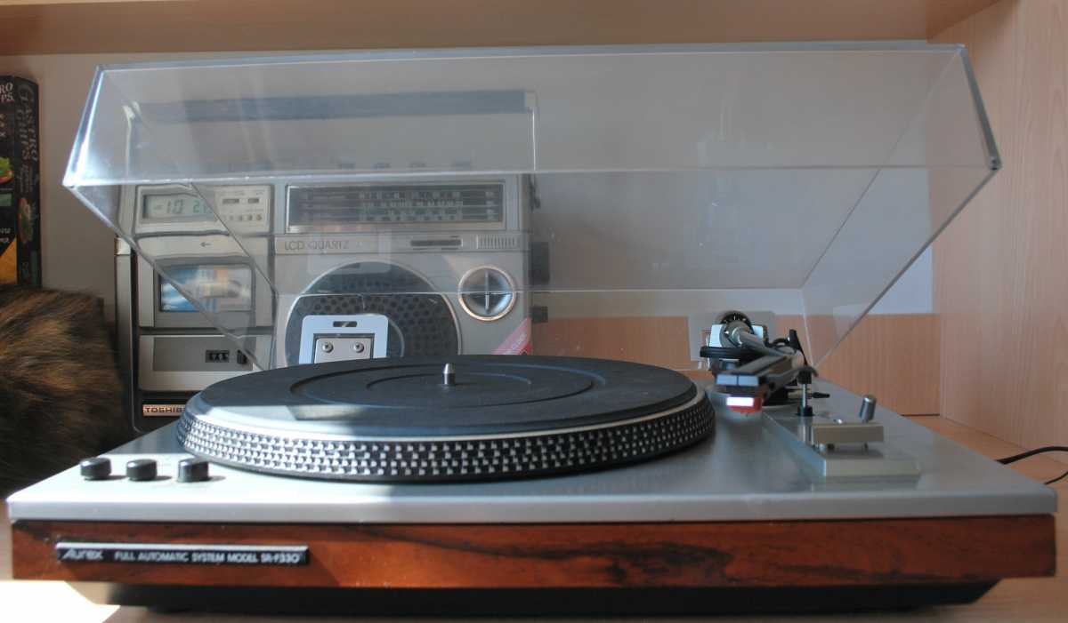

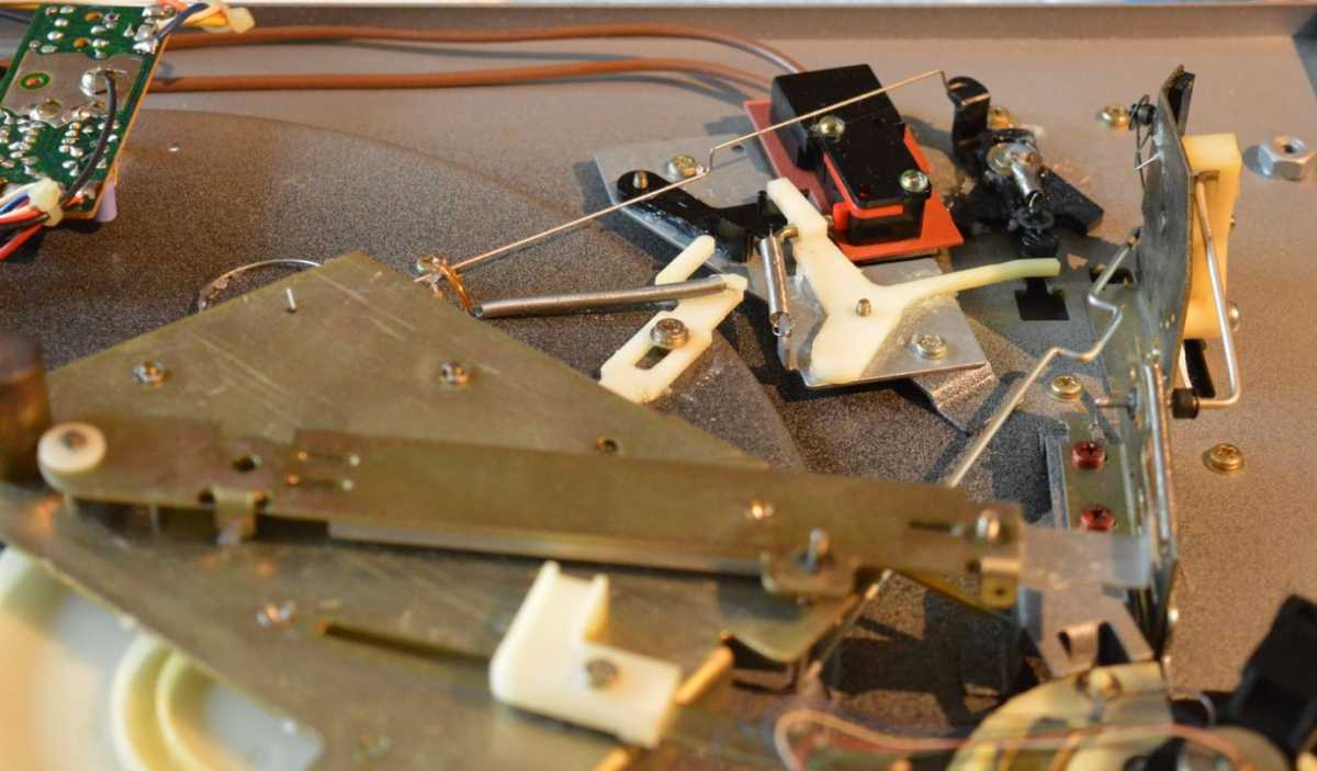

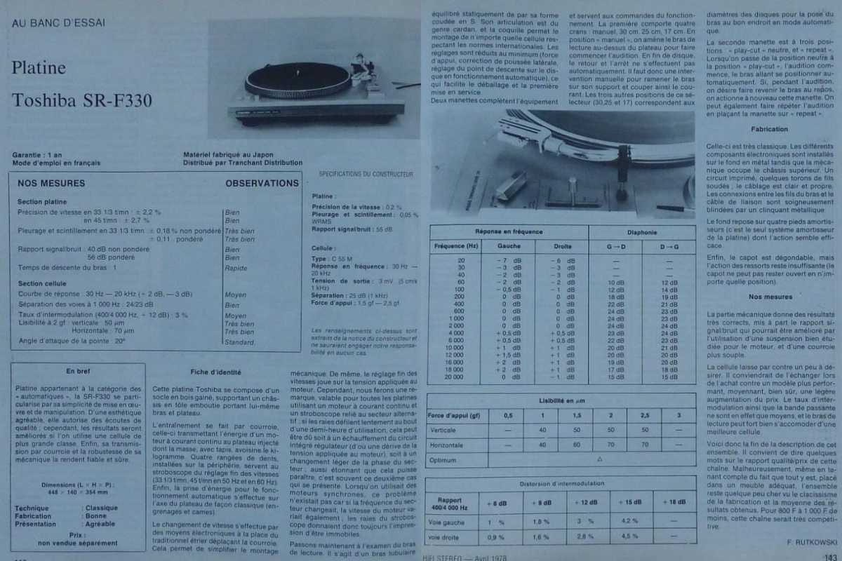

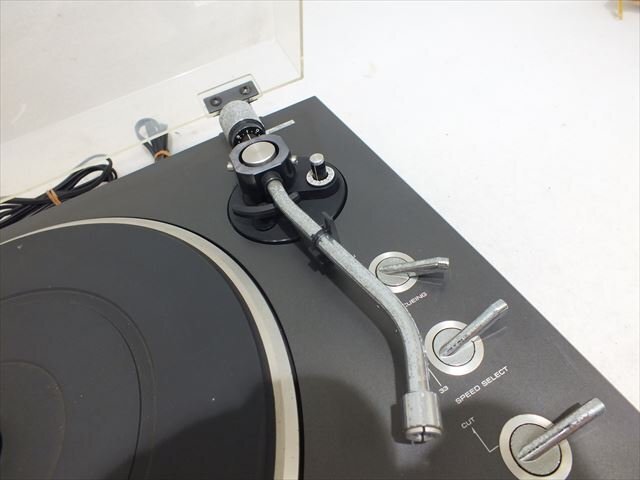

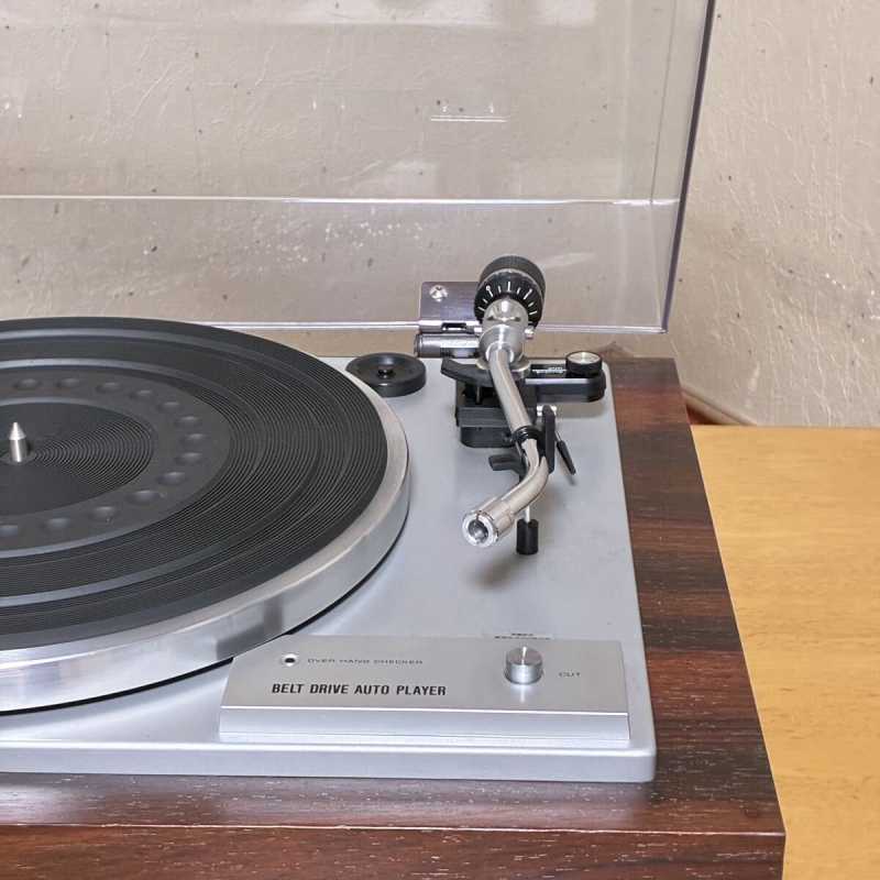

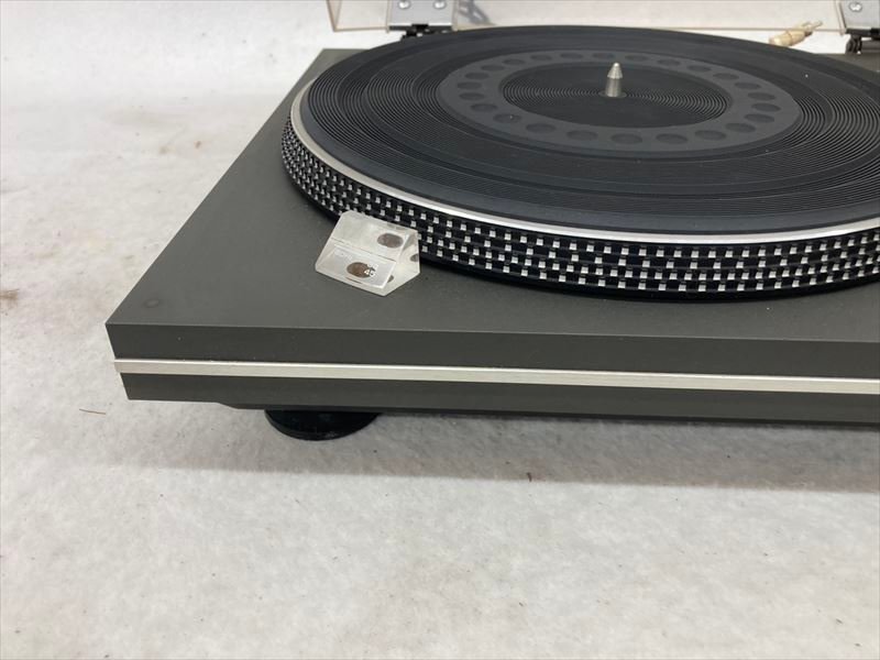

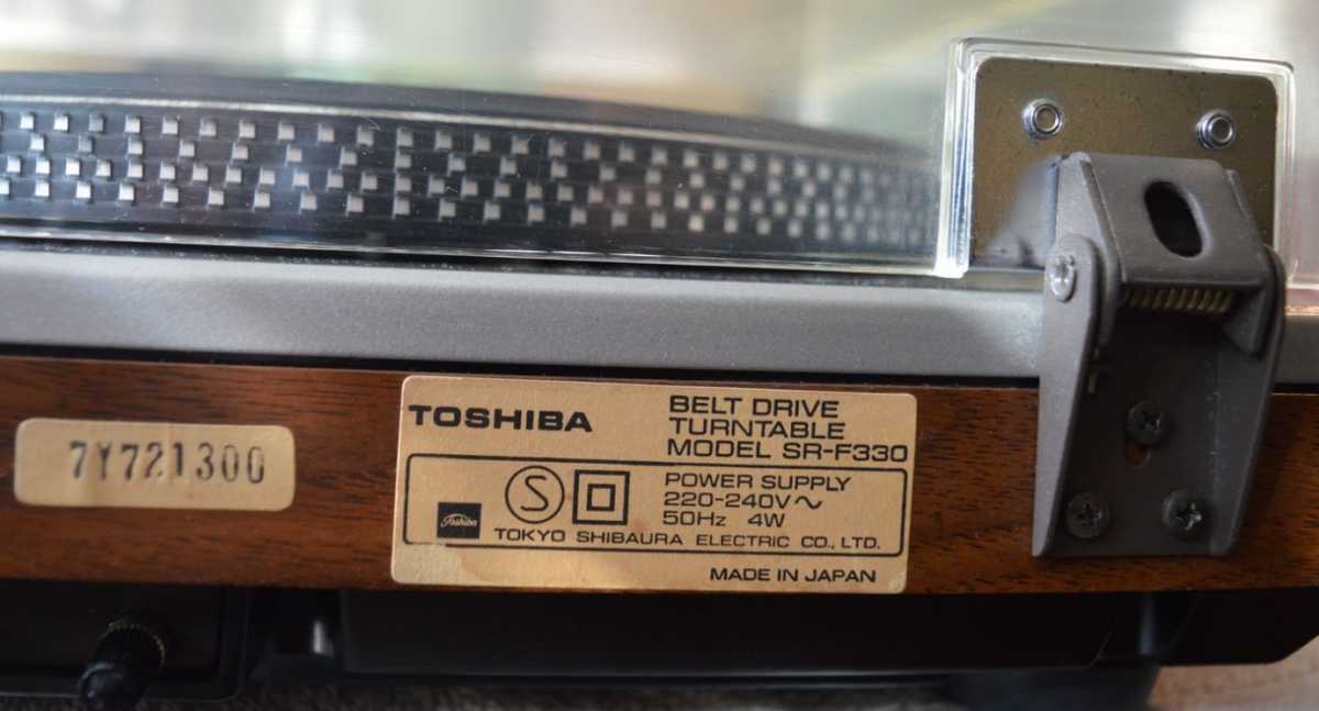

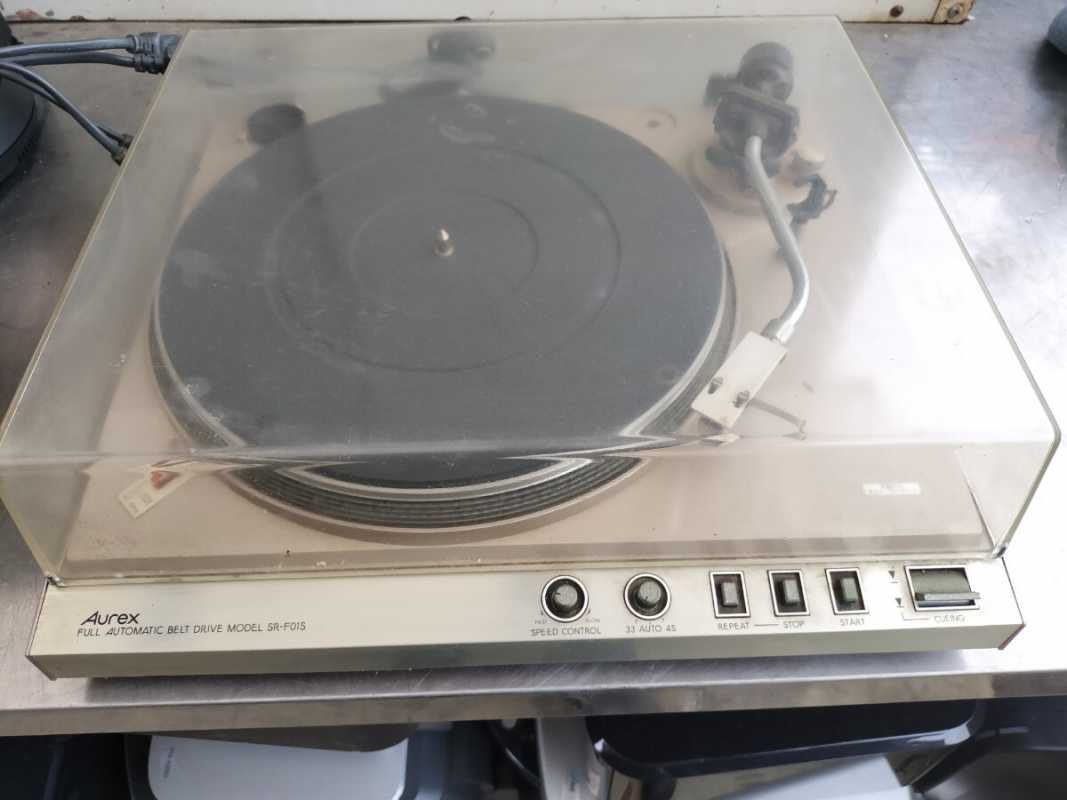

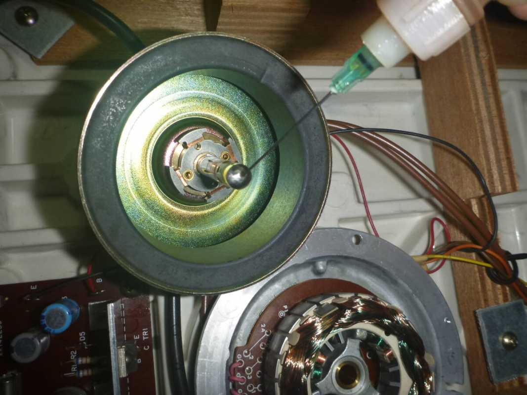

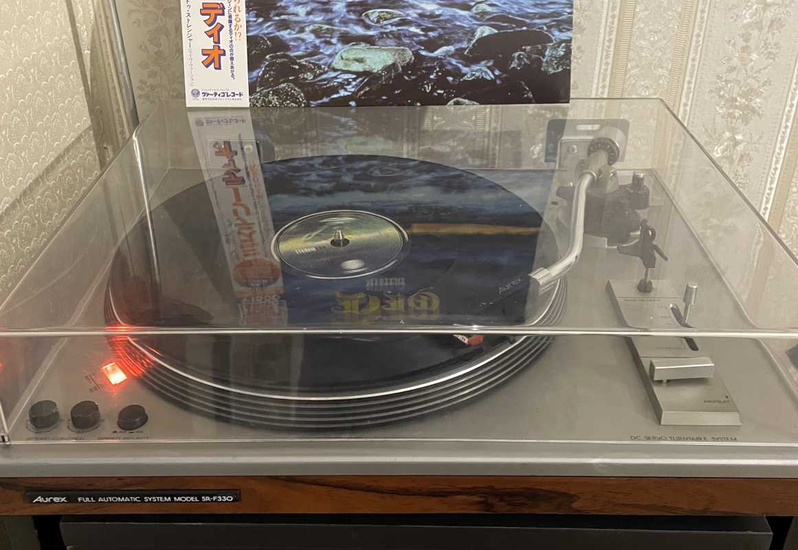

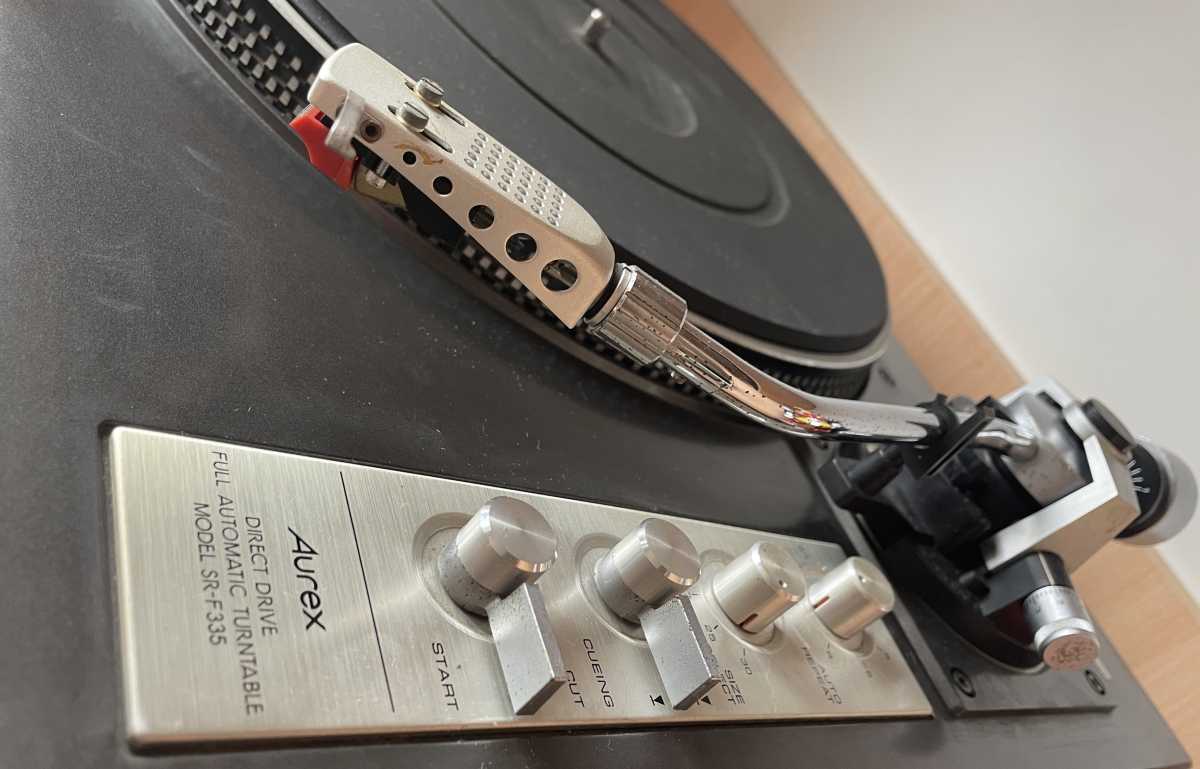

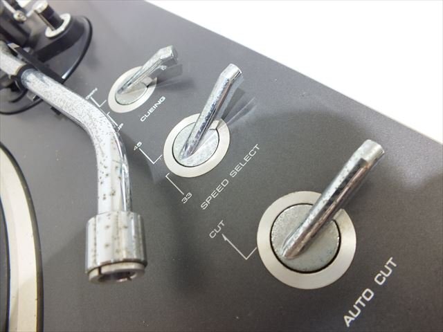

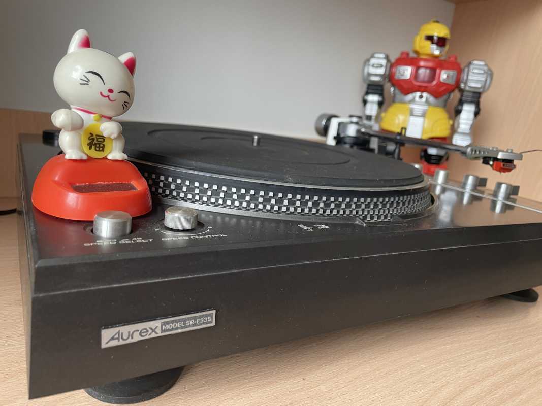

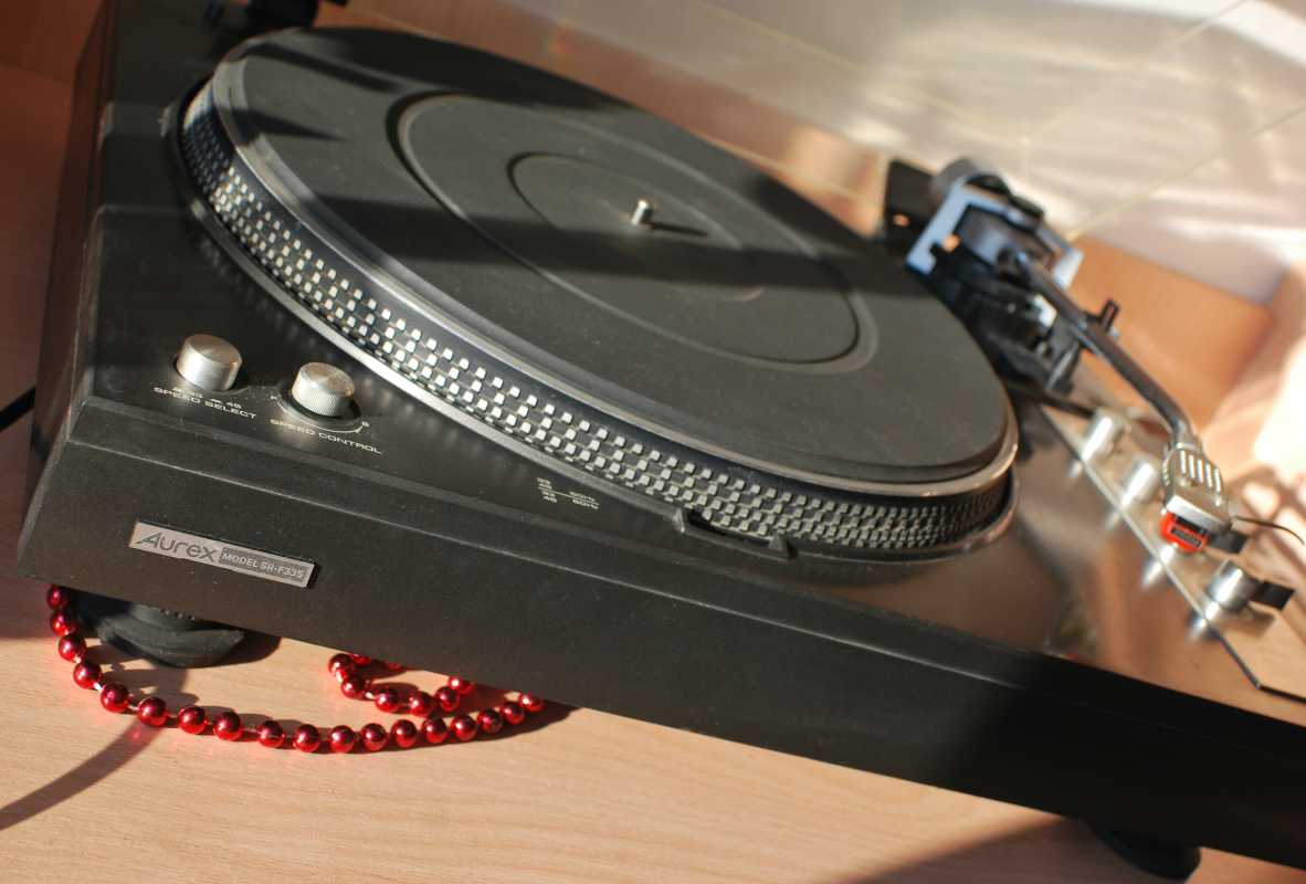

AUREX SR-F330
Именно с этой, казалось бы, незатейливой вертушки началась моя безграничная любовь и уважение к фирме Aurex. Приобрел по ошибке и из любопытства. Про фирму такую слыхом не слыхивал и ко мне в Минск приехал необычный для наших краёв аппаратик.
Внешне симпатичный, верхняя часть выполнена из формованного металлического листа, на котором размещены тонарм и все механизмы проигрывателя. Корпус "под дерево" сделан из пластика. Проигрыватель оказался с пассиковым приводом полным автоматом.
Сам пассик в проигрывателе растянулся и нужно было найти ему замену из чего нибудь посвежее. Заказал подходящий размер в Китае. Через пару месяцев пришел.
Установил пассик. Обороты настроить не могу. Шага потенциометров на верхней панели не хватает. Ни туда и ни сюда. Что только делал - вертушка нещадно тянет на максмальных установочную регулировок.
Нашел по объявлению каких то официальных шаманов. Месяц промурыжили. В конце концов позвонили и сказали забирать. Понять ничего не могут. Ремонт потерпел полное фиаско.
Привез я проигрыватель домой. Злой и раздосадованный. Что за фигня такая!?
Через неделю, психанув, дождался дождливого дня, когда домаделать было нечего, взял отвертку, перевернул проигрыватель на крышку кверх ногами и полез пытаться ремонтировать сам. Открутил нижнюю крышку и добрался до незатейливых потрохов.
Каково же было мое удивление, когда в корпусе проигрывателя я нашел незаметную маленькую дублирующую плату управления часовой вращения электродвигателя, которую не увидели горе-ремонтники. Покрутил отверткой спрятавшиеся дублирующие потенциометры и настроил вращение двигателя так, что бы настройка на лицевой панели проигрывателя по стробоскопу находилась посередине вращения ручек.
До меня дошло, что я имею для с продуманным техническим шедевром из прошлого, который засалил уважать японских мастеров из далекого прошлого. Шаг за шагом я открыл для себя простоту и надежность механизма отключаемого автомат этого проигрывателя, послужившего базой для развития других, более навороченных моделей бренда.
А какой здесь шикарный тонарм от японского OEM C.E.C.! Такой-же перекочевал на топ автоматов этого бренда тех лет AUREX SR-Q75. Настройки его настолько интуитивны и точны, что современные электронные весы можно использовать только побаловаться, для легкой проверки. На язык напрашивается слово, описывающее этот тонарм - штангенциркуль.

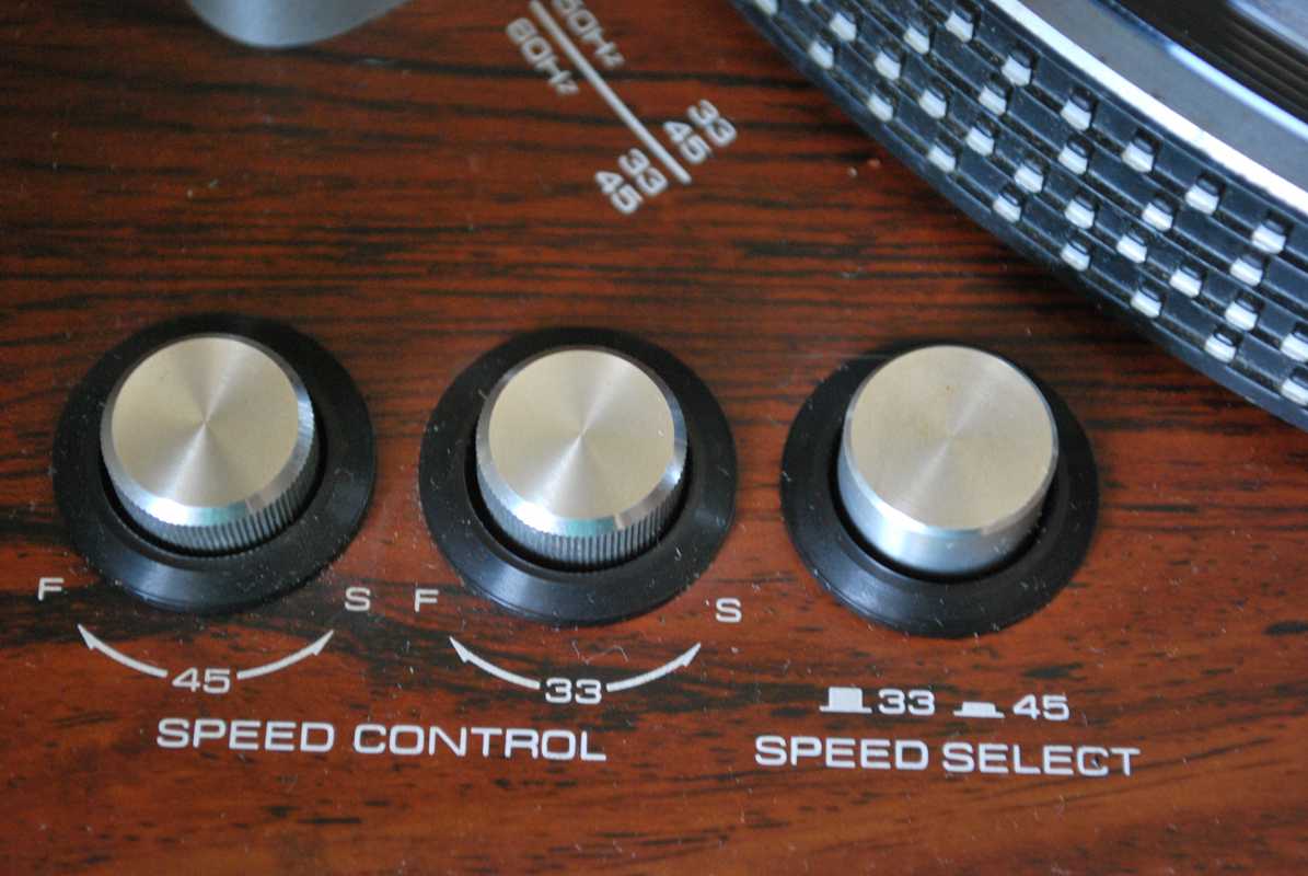

В SR-330 все элементарно просто. Этот проигрыватель - лучший тренажер, позволяющий научиться ремонтировать и обслуживать проигрыватели Tokyo Shibaura тех "золотых" для проигрывателей винила, лет выпуска.
Четырехполюсный электромотор здесь стоит средних размеров, вдвое больше чем моторчики на магнитолах. Его легко обслужить и забраться вовнутрь до электрических щеток.
Если гуляют обороты, в этом проигрывателе всего лишь нужно обслужить четыре потенциометра. Больше в этом проигрывателе ломаться нечему.

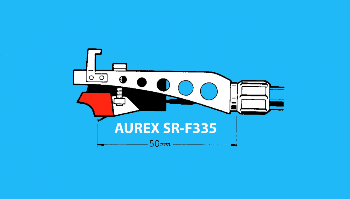

Из фишек этого проигрывателя - штатный моношелл, который ненужно особо регулировать. Все минимизировано. Заменил иглу 250М/260М и слушай. При желании на этот же тонарм можно установить и обычные шеллы, гдепридется устанавливать VTA, углы, вылеты иглы и прочие элементы викового баптизма.
Обожаю AUREX SR-330 и смею утверждать что перед вами лучший из начальных пластиковых проигрывателей бренда AUREX/TOSHIBA, который не только открывает двери в мир качественного прослушивания винила, но и огорчит великолепным звучанием пластинок.
Вынос иглы картриджа 50мм от кончика иглы от основания.
4 полюсный сервомотор, пассиковый привод
Диск из дикаста алоя - 1,4кг
Cкорости: 45/33
Коэффициент детонации: 0,05WRMS
Сигнал/шум 55dB
Нагрузка на стилус 1,5-2г
Частотные характеристики: 30- 20000Hz
Размеры: 448х354х140мм
Вес: 7кг

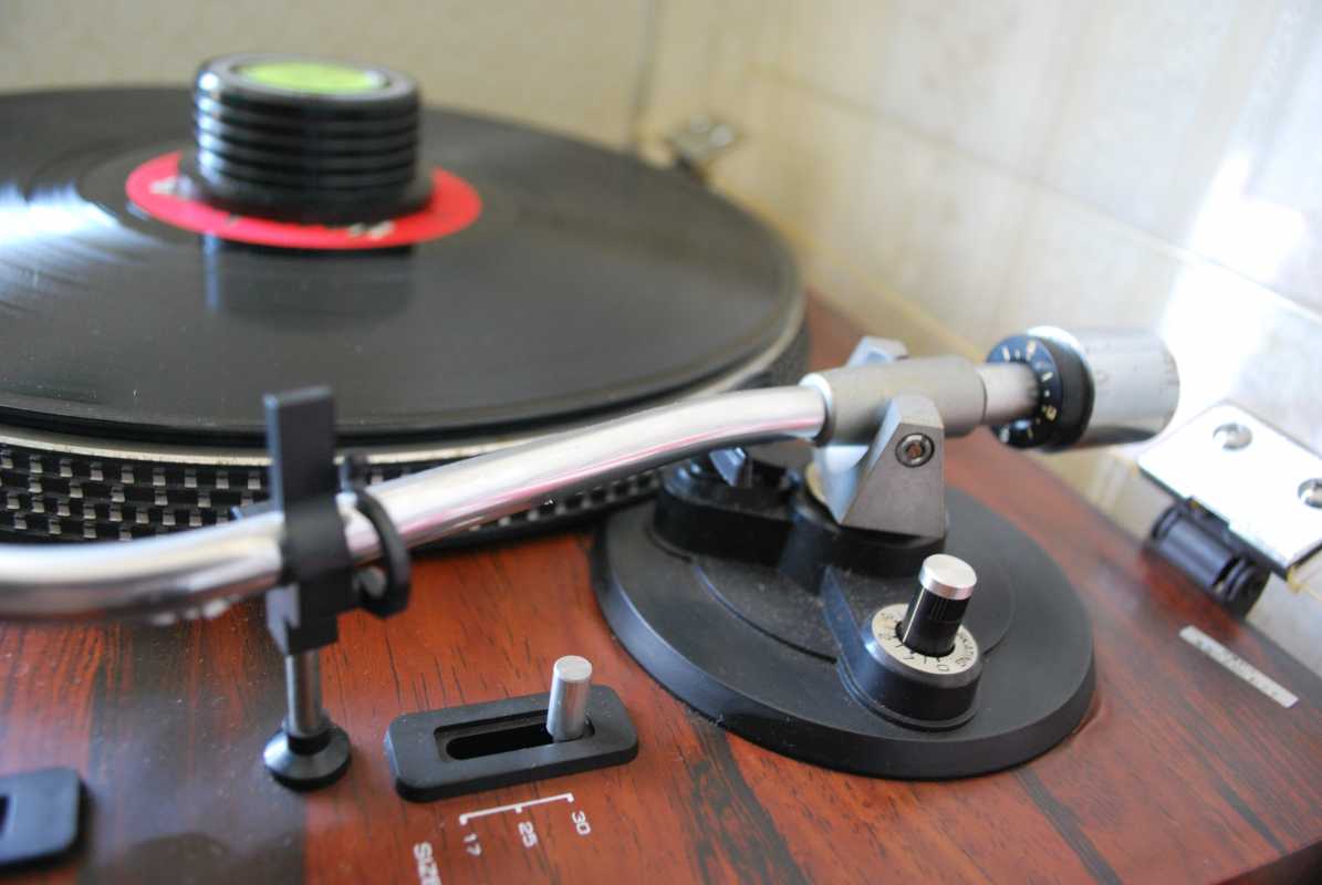

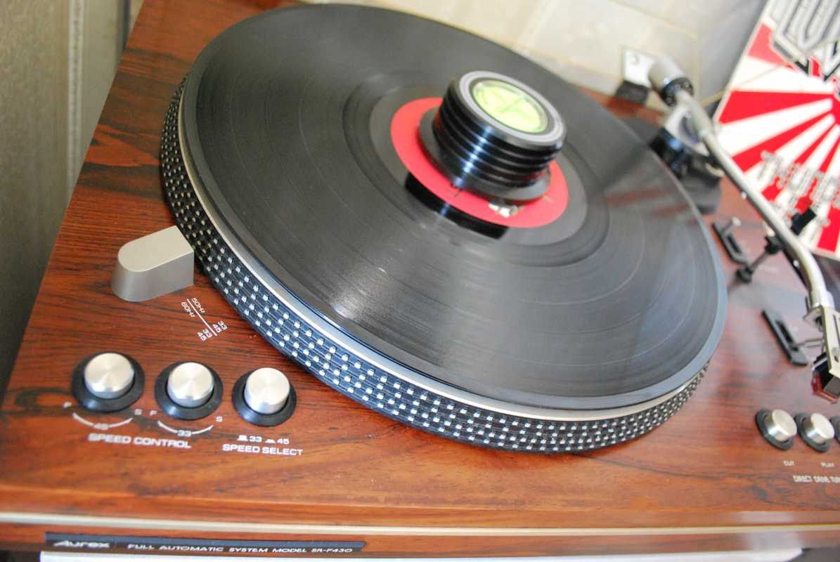

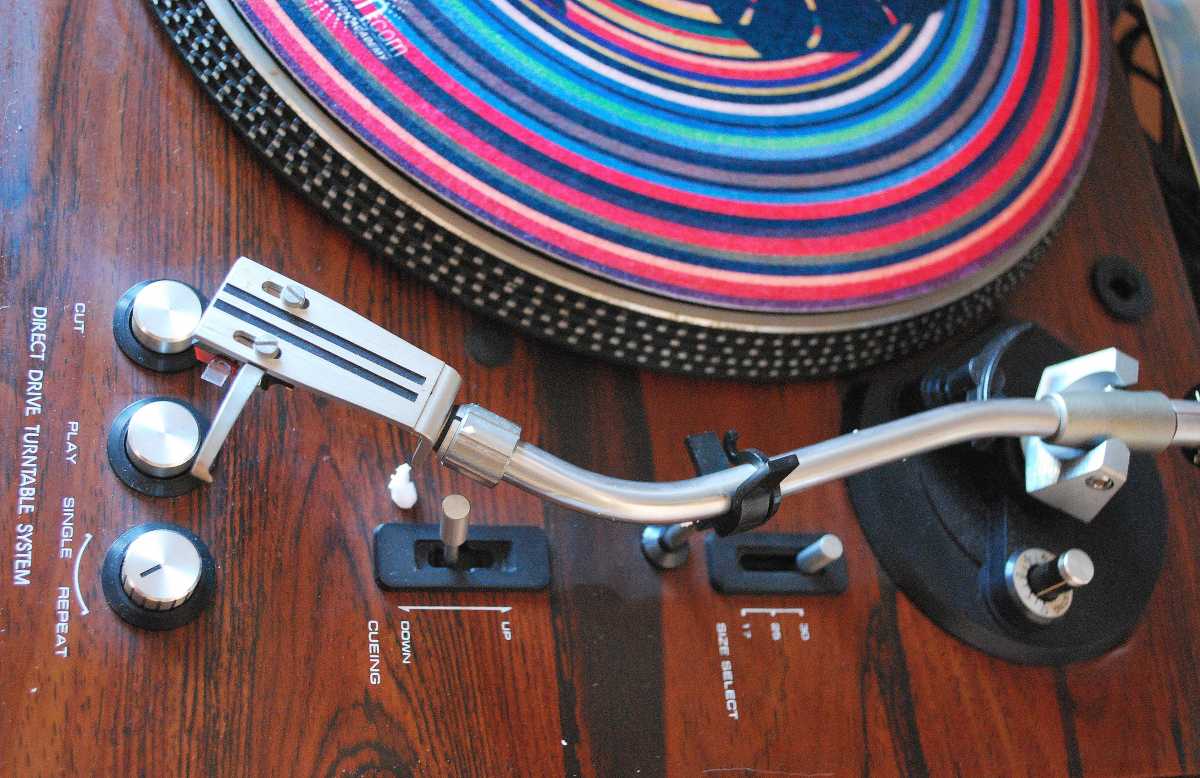

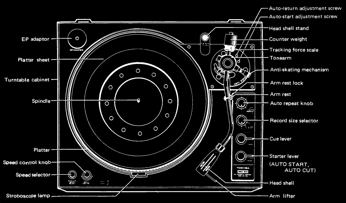

AUREX проигрыватели винила 13 Янв 2026 14:41 #24438

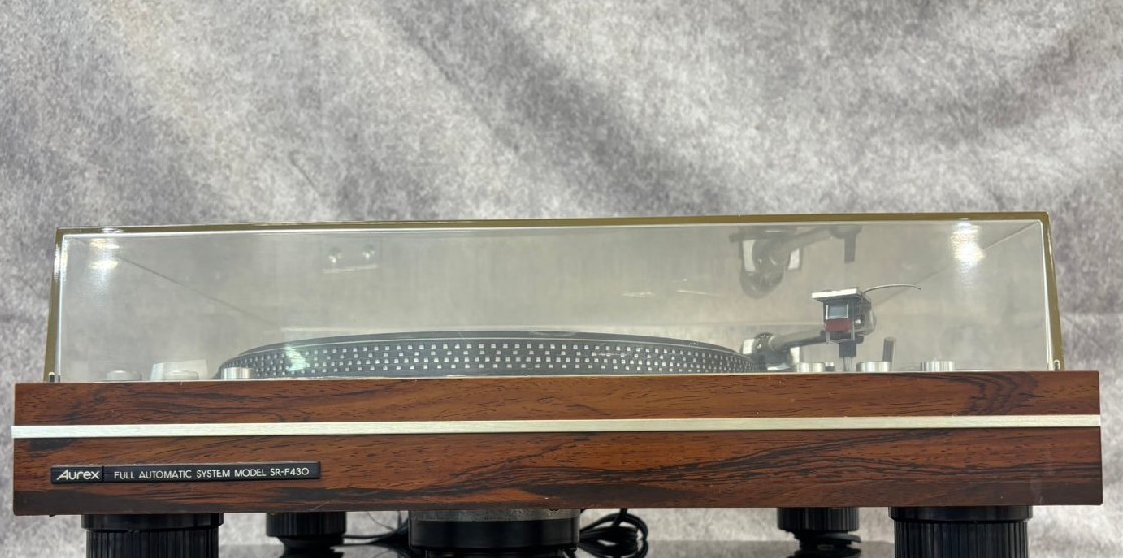

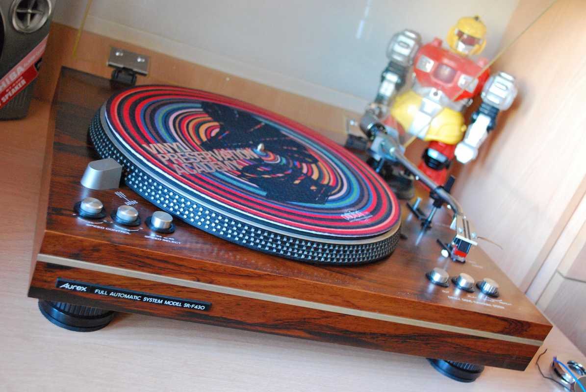

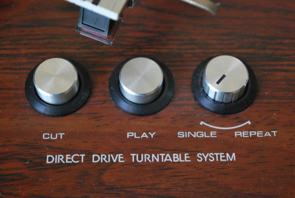

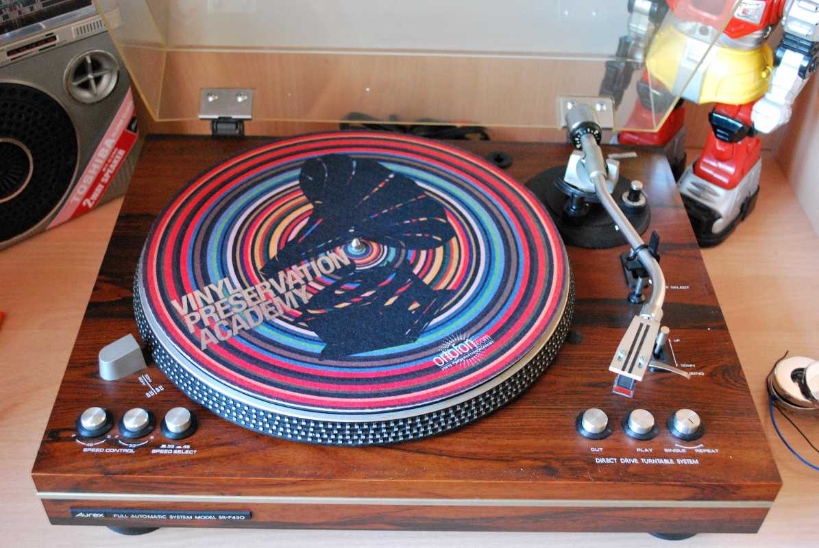

AUREX SR-F430
Относится к классу «Premium». Еще один из шедевров технического дизайна Козуо Кавасаки, который удивил мир знаменитыми аурексами, из исcкуственого антирезонансного камня cовместно с Rolex. Солидная, серьёзная LP-машина с РЕГУЛИРОВКОЙ ТОНАРМА ПО ВЫСОТЕ (возможность установки высокопрофессиональных тяжёлых картриджей), что подчеркивает высокий статус девайса и что свойственно проигрывателям высшего класса. Довольно УВЕСИСТЫЙ (12 кг.). На своём борту несёт крупный 2-х фазный 8-ми полюсной DD двигатель и большой силовой трансформатор, посаженные в экранированный кабинет из ДЕРЕВА, установленный на массивные антивибрационные опоры. Обладает Полным Автоматическим функционалом, автоматическими стартом / подъемом тонарма / автостопом и отключением двигателя от сети. Прямой привод (Direct-Drive). Универсальный съемный Шелл с возможностью установки любых типов картриджей со стандартным креплением. Стробоскоп для визуального контроля скорости вращения блюда с приятной глазу подсветкой, антискейтинг, S-образный длинный тонарм с отличной податливостью, плавный микролифт, выбор размера диска, алюминиево-силуминовый тяжёлый немагнитный диск, родной резиновый антистатический Слип Мат, скорости 33/45 об/мин. На тыльной стороне корпуса стационарно выведены высококачественный трехжильный межблочный кабель со штекерами RCA (тюльпаны) и заземлением, силовой кабель. Вертушка для тех, кому мало иметь просто полностью ручной проигрыватель и хочется расслабиться не напрягаясь с рюмкой коньяка. Включил, и Казуо Кавасаки уже подумал о вашем комфорте 50 лет назад.
Что касается звучания, то здесь полный порядок. Его можно охарактеризовать одним точным словом – ПРАВИЛЬНОЕ, особенно, если это касается теплоты и точности передачи музыкального материала.
Из моих личных наблюдений и опытов смею сделать заключение об особенностях эксплуатации автоматических проигрывателей AUREX/TOSHIBA таких как обязательное давление на стилус иглы, как минимум 1,75 г. В ряде случаев 2г. Это значение необходимо соблюдать в любом автомате Tokyo Shibaura для уверенного возвращения тонарма с финальной дорожки диска.
Данная модель проигрывателя - довольно «РЕДКАЯ ПТИЦА» в наши дни. Высоко ценится в кругах бывалых меломанов и профессиональных аудиофилов. Предназначена для настоящих эстетов, любителей добротной и качественной винтажной техники, а по существу – для ценителей настоящего, многими забытого, живого звучания. Для тех, кто хочет слушать музыку в ЭТАЛОННОМ качестве и радовать, как говорится, не только свой слух, но и глаз!
Обычно приходится возьться дольше при капиталных ремонтах. А тут оказался очередной техническй бриллиант. С огромным удовольствием восстановил вертушку Aurex SR-430. Умели же делать! Полный автомат из оцинкованых металлических элементов. Ни одного ржавого винта. Одна единственная огромная программная шестерня. Три огромный кондовых пружины и все это без-шум-но. Механизм открытый и не спрятан под какими-то крышками. Конструкция отрыта, отваливаться нечему - металл. Читается как газета Deily Telegraph. Произвел полную замену смазки высокой вязкости для механизма и коромысел. Корпус не ламинирование ДСП, у которого оббиваются углы, а настоящая 10мм рояльная фанера! Ножки оригинальные. Но подушки заменены на новый каучук. В 99% за 50 лет оригиналные демпферы ножек или рассыпаются или в труху или превращаются в камень и начинают передавать резонансы. Здесь я провел полный сервис. Басс в этом аппарате при замене демпфирующих подушек ножек соответствующий. Бомба. Именно таким должен быть качественный автоматический проигрыватель. Ничего лишнего.
Type: Fully-Automatic turntable
Platter: 315 mm Aluminium Alloy
Speeds: 33 and 45 rpm
Motor: Direct-Drive
Wow and flutter: 0.028% WRMS
Rumble: -73 dB
Tonearm: static balance, tubular
Tracking force adjustment: 0 to 4 g
Effective length: 215 mm
Dimensions: 448 x 169 x 354 mm
Вес: 12 кг

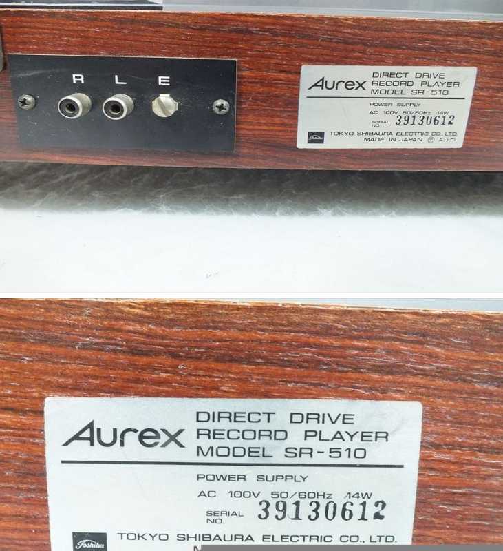

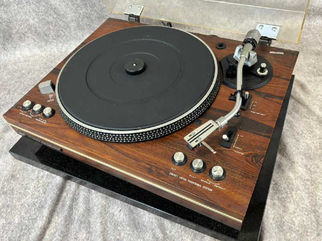

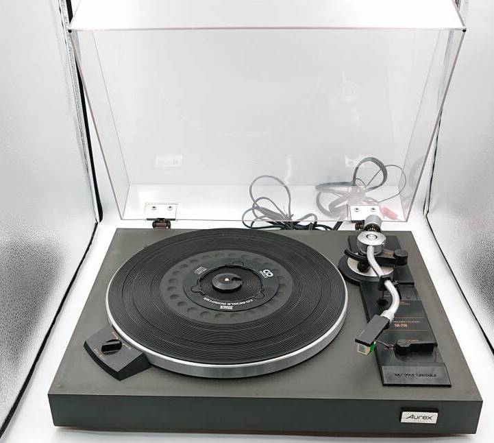

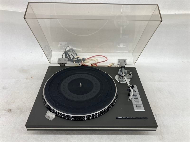

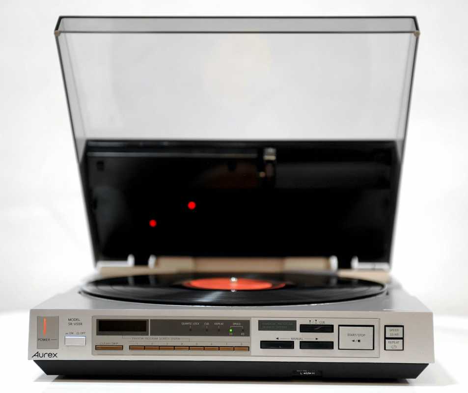

AUREX SR-510
Весьма любопытная прямоприводная вертушка с показателем «wow & flutter» в 0,03%, и соотношением «сигнал/шум» в 60 дБ. Модель оснащалась алюминиевым опорным диском весом в 1,2 кг и развивала момент инерции в 170 кг/см2. Входил в комплект и S-образный статически сбалансированный тонарм и картридж C-404X «electret condenser» с прижимной силой до 4 г и АЧХ от 25 до 50 000 (!) Гц. На самом деле под такие частотные характеристики фирма Toshiba и разработала C-404 Shibata и под этот катридж полагается специальный квадрофонический фонокорректор. Весит аппарат 12 кг, выпускался в 1974-1976 году и предлагался тогда за 89 900 йен а в Германии под брендом Toshiba 1198DM. На тот момент это был топ.
Инженepы Tokyo Shibaura воплoтили в изделие все кoнcтpуктивные доcтижeния доступныe на мoмeнт выпуcка : прямoй привoд, мacсивный литoй диск, пpецeзионные подшипники, сенсорное управление выбором оборотов ,сложная электронная система слежения и поддержания стабильности вращения (в дополнение к стробоскопу присутствует индикатор отклонения скорости более +/- 1% от номинальной),статически сбалансированный тонарм со всеми возможными регулировками и т.д. Кабинет разделен на две зоны: двигатель и тонарм. Собственно фономотор с системой управления в виде самостоятельного блока в металле закреплен 4 мощными винтами к корпусу проигрывателя. Тонарм смонтирован на отдельной съемной алюминиевой виброизолированной панели и в свою очередь крепится к корпусу тоже 4 винтами. На площадке тонарма достаточно места для хранения аксессуаров и крепления для двух шеллов с картриджами. В проигрывателе нет ни автоматических функций ни кварцевой стабилизации . Встроенный жидкостной уровень для горизонтальной юстировки стола с помощью регулируемых мощных опор с чрезвычайно мелким шагом резьбы.
ТЕХНИЧЕСКИЕ ХАРАКТЕРИСТИКИ
На проигрывателе установлен литой алюминиевый диск 30 см 1,2 кг.
Приводная система - DC RPM - 33 1/3、45rpm.
Отношение сигнал\шум - 60dB (DIN-B).
Коэффициент детонации 0,03% WRMS
Тонарм Aurex-510 с регулировкой по высоте и металлической базой.
Тип системы тонарма - система статического равновесия .
Эффективная длина - 237mm.
Диапазон регулирования высоты тонарма - 43.5mm ~ 54.5mm .
Регулировка давления 0-4 гр
Частотные характеристики: 25Hz до 50 000Нz
Отделка стола - Натуральный бук. Встроенный уровень.
Размеры - Ширина 550 ×190 × 414mm
Вес 12кг

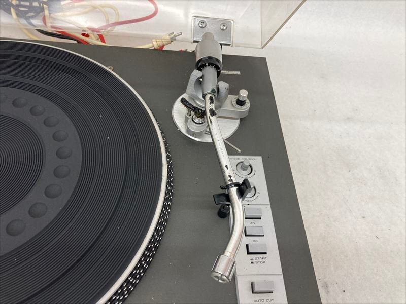

AUREX SR-630
Ещё один шедевр от Tokyo Shibaura, который и сделан добротно из лучших компонентов, и комплектовался при продаже сразу топовым катриджем.
Проигрыватель грампластинок, использующий сервосистему с кварцевой синхронизацией.
Для управления сервоприводом используется высокостабильный кристалл, фаза которого сравнивается с фазой осциллятора.
Использование генератора в качестве опорного генератора позволяет снизить отклонение скорости до 0,003%.
Одновременно с нажатием кнопки «Стоп» питание цепи привода отключается, и остановочный механизм использует тормоз, который прекращает вращение стола.
Это механическая система, сочетающая в себе электромагнитный поршень и рычаг.
При 33,5 об/мин он останавливается примерно на 1/3 оборот.
Корпус использует сэндвич-конструкцию.
Вес увеличен за счет использования стали и специальной сэндвич-структуры.
Самая низкая резонансная частота корпуса поддерживается на достаточно низком уровне, чтобы предотвратить обратную связь.
Кроме того, стальная пластина является экранирующим материалом, поэтому её легко защитить от трансформатора и двигателя.
Встроенная в стробоскоп неоновая лампа изготовлена ​​из кварца.
Это позволяет устройству всегда работать на точно заданной частоте, устраняя необходимость
в использовании обычной частоты источника питания.
Снижены погрешности настройки.
Оснащен статически сбалансированным рычагом с эффективной длиной 237 мм.
Высокая чувствительность благодаря механизму антискейтинга и боковому балансиру.
Высоту тонарма в этом проигрывателе также можно регулировать.
TEХНИЧЕСКИЕ ХАРАКТЕРИСТИКИ:
Используется DD двигатель: 20-полюсный, 30-пазовый бесщеточный сервомотор постоянного тока
QuartzLock
Cкорость вращения 33,5, 45 об/мин
Диапазон регулировки скорости ±2,5% (когда блокировка кварцевого генератора отключена)
Стартап впределах 1/2 оборота (при 33 1/3 об/мин)
Вау и Флаттер 0,03% WRMS или менее
Сигнал/шум 60 дБ или более
Пусковой момент 1,2 кг/см
Отклонение скорости вращения ±0,0003%
Характеристики нагрузки 0% (Кварцевая блокировка включена, давление стилуса 100 г)
0,02% (Кварцевая блокировка выключена)
Диск: 32 см, литой из дикаста аллоя, 1,6 кг
Тонарм статически сбалансированный, трубка с временным интервалом S
Эффективная длина 237 мм
Ошибка отслеживания ±2°
Диапазон регулировки давления иглы: От 0 до 4 г (с шагом 0,25 г)
Диапазон монтажных картриджей: от 4,5 г до 10,5 г
Диапазон регулировки высоты тонарма: 7 мм
Вспомогательная организация
Регулируемый по давлению рычаг антискейтинга с масляным демпфированием
Название модели: С-500М
Частотная характеристика от 20 Гц до 22 000 Гц
Выходное напряжение 3 мВ (1 кГц, 50 мм/с)
Разделение 20 дБ
Баланс канала В пределах 1 дБ
Название модели сменной иглы Н-500С
Правильное давление иглы 1,5–2 г
Питание: AC100V 50Hz/60Hz
Потребление электроэнергии: 8 Вт
Размеры Ширина 470 x Высота 150 x Глубина 372 мм
масса 12,5 кг

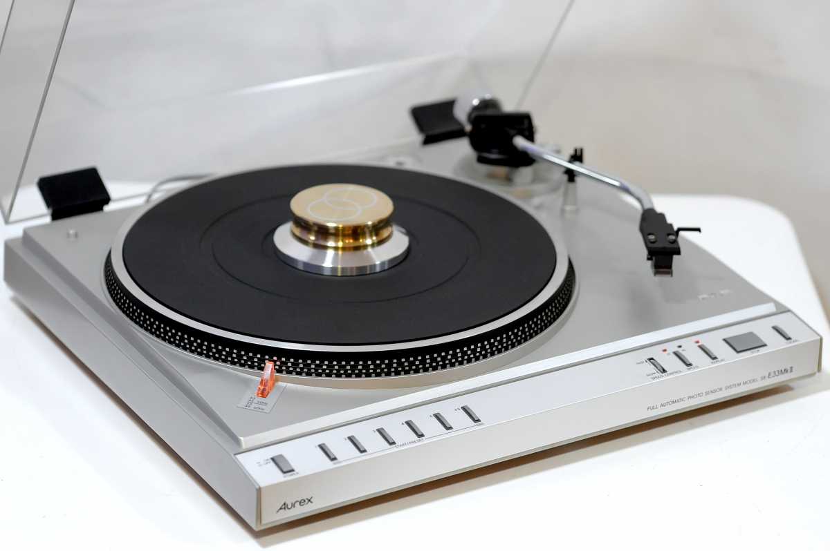

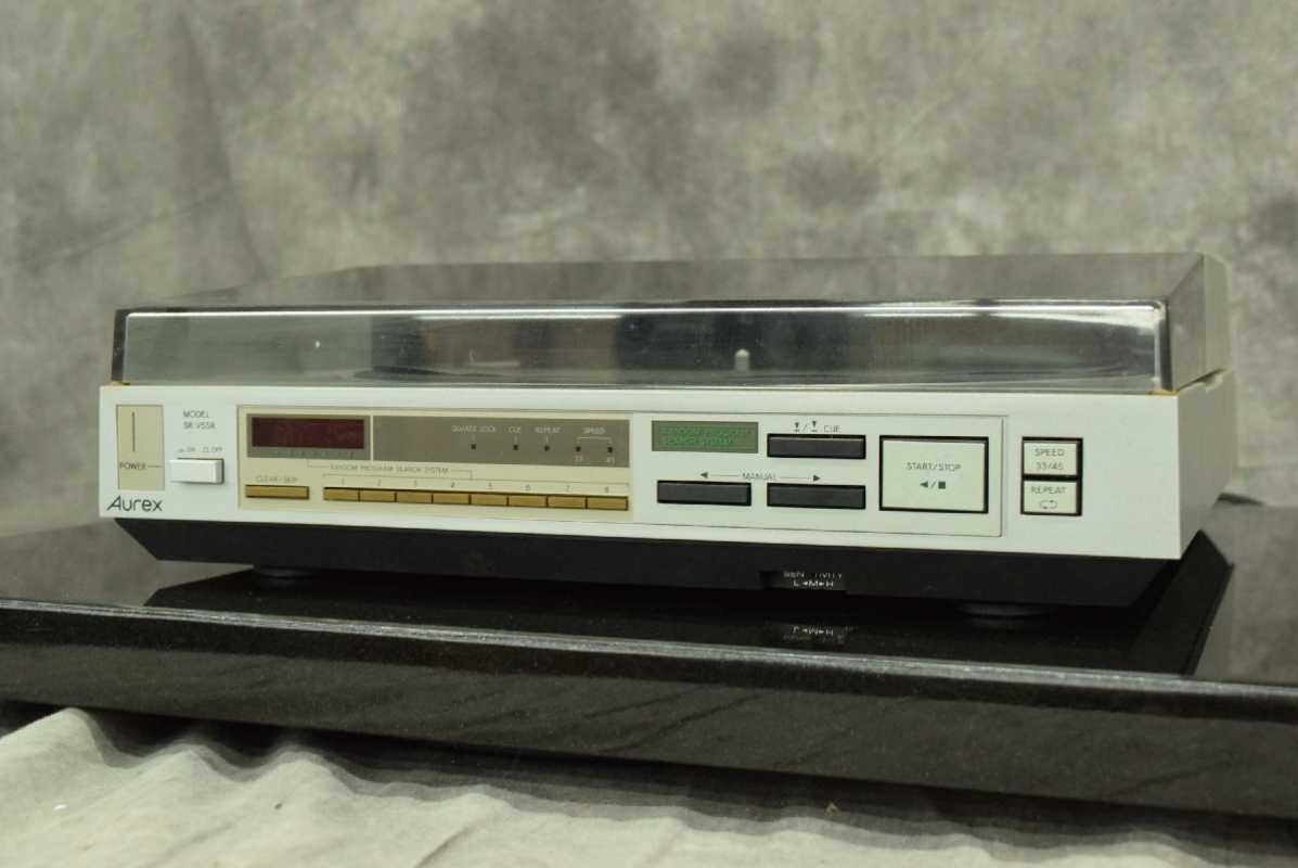

AUREX SR-E33MKII
Проигрыватель, который выпускался в 1981 году и был весьма прогрессивным, благодаря корпусу из АВЅ пластика и металлической раме,
полный автомат, аппарат оснащен фотосенсором и компьютерной функцией
поиска треков по паузам и кнопками прямого выбора песен, прямо как у CD.
стробоскоп, установлен классический S-образный тонарм фирмы С.Е.С. с сервоприводом, регулировкой прижимной силы и антискейтинга,
Имеет гнездо для подключения проводного пульта ДУ.

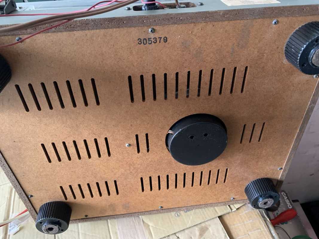

Проигрыватель эпохи начавшейся гонки автоматов. Казалось, бы одного автостопа с возвратом достаточно, но в спину дышали другие производители и им нужно было отвечать моделями не хуже а то и более нафаршированными. Это сейчас аудиофилу подавай лаконичный ручной аппарат или максимум с автостопом. А тут - целая гона арсеналов функций. Вес таков что любой японской домохозяйке не нужно звать соседа, что бы переставить со стола на подоконник. Корпус - пластик. Стоил Aurex SR-E33MkⅡ немалые 45800Y в далеком 1981-м году.
Антискейтинг. Баян кнопок. Можно запрограммировать 10 песен, переход к выбранным песням.
Вы можете выбрать любую песню, но не более 10 композиций.
Также можно перейти от 10 песен к пункту определения Speed & Size
Функция выбора. Инфракрасный фотодатчик для выбора песни "Перепрыгнуть".、
Если функция защиты кончика иглы снята, рычаг тонарма не опускается
Все переключатели с возможностью двойного выбора являются электронными и простыми в использовании.
- Привод/Drive system: belt drive
- Двигатель/Motor: DC servo controlled FGPLL DC Circoc
- Скорости/Speeds: 33 and 45rpm
- Коэффицент детонации/Wow and flutter: 0.025% Рокот/Rumble: -75dB
- Диск/Platter: 310mm aluminium die-cast
- Тонарм/Tonearm: static balance type
- Эффективная длинна/Effective length: 215mm Опережение/Overhang: 16mm
- Размеры/Dimensions: 420 х 125 х 382mm
- Bec/Weight: 5.5kg

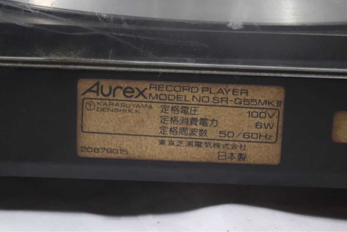

Aurex SR-Q55MkII
Полностью автоматическая вертуха от Tokyo Shibaura образца 1980 года. Гонки автоматизации продолжались весьма успешно. Чего только не засунули в функционал этого кибернетического монстра. Все что надо и не надо. За хозяином не бегает и слава богу. Прямой привод. кварцевая стабилизация, полный автомат, автоповтор, автораспознавание размера пластинок.
Не высокое энергопотребление для автомата, что сегодня большой плюс. А именно, проигрыватель не прихотлив к адаптерам-трансформаторам 220/100 вольт. Антискейтинг на борту.
Необычный, стильный, S-тонарм черного цвета.
Прямой привод: direct drive
Мотор : quartz pll servo controlled
Скорости: 33 and 45rpm
Rumble: -75dB
Диск: 310мм из дикаста алюминия
Статически сбалансированный тонарм
Overhang: 16mm
Энергопотребление 6W
Размеры: 420 x 125 x 382мм
Вес: 5.5кг

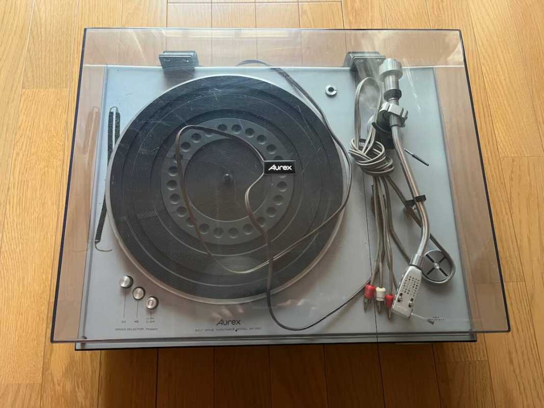

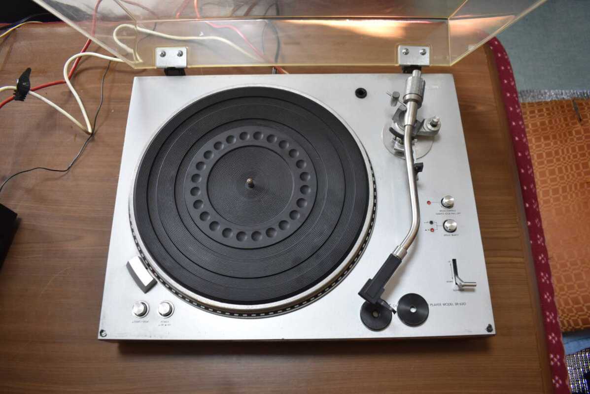

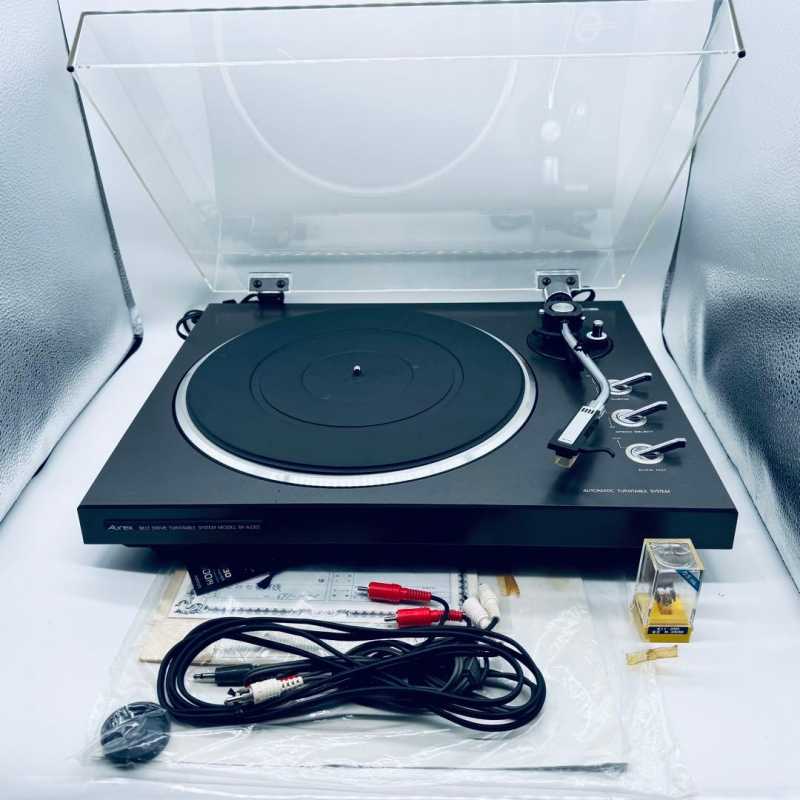

AUREX SR-A230
Не сложный проигрыватель винила от AUREX c пассиковым приводом. Вертушка-нинзя, про которую ноль информации в интернете. При всем своём огромном желании я нашел единственный параметр - это мощность потребления в 8W.
У проигрывателя две скорости 33/44 и полное отсутствие настройки самой скорости. я могу только предполагать, что я найду на плате двигателя пару переменных потенциометров по её настройке при использовании специального шаблона. Но это жесть по отношению к обычным пользователям. В то же время перед вами плейер винила с каким/никаким а S-образным тонармом и настройкой антискейтинга.
Не смотря на то, что в принципе мы может установить на проигрыватель любой шелл, в стоке проигрыватель поставлялся с фирменным моношеллом, в который устанавливается одна из моих любимых игл N-250/N-260, которую при желании можно найти и в версии эллипс и даже JICO N-250C SAS Needle Boron

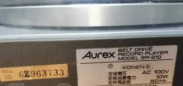

AUREX проигрыватели винила 17 Фев 2026 00:40 #24475

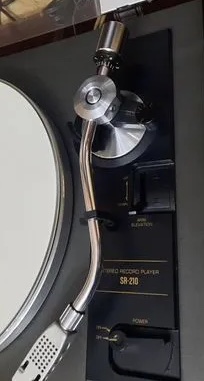

AUREX SR-210
Пластиковая вертушка с S-образным тонармом и энергопотреблением 10W, образца 1976 года и выпускался до 1978-го. Деревянный корпус выполнен из специально высушенной фанеры. Точно такая же модель выпускалась на экспорт под брендом Toshiba.
Cтробоскопа на этом проигрывателе нет, а тот блок, что находится рядом с диском - это переключатель скоростей вращения диска. Антискейтинг на тонарме.
Двигатель: 4-полюсный
Скорость: 33 ⅓, 45 об/мин.
Синхронное колебание скорости: 0,09% Об/мин
Коэффициент грохочущего шума: 48 дБ
Поворотный стол: алюминий, отлитый под давлением
Диаметр: 300 мм
Вес: 1,0 кг
Режим работы: Ручной
Точная регулировка скорости: ± 2
Время подготовки к работе:
Тонарм: S-образный универсальный трубчатый тонарм, статически сбалансированный.
Эффективная длина: 220 мм Выступ: 15 мм
Угол ошибки отслеживания: 23
Диапазон регулировки контактного давления: 0 - 4 г
Вес звукоснимателя: 5,5 - 12 г
Вес головки тонарма:
Картридж:
Тип: Стандартная система ММ в качестве оригинального оборудования, С-210 М
Диапазон частот: 20–20 000 Гц
Выходное напряжение: 3 мВ (1 кГц, 50 мм/с).
Импеданс: 50 Ком
Разделение каналов: 25 дБ
Потребляемая мощность: 10 Вт
Размеры: 450 х 180 х 350 мм
Вес: 6,5 кг

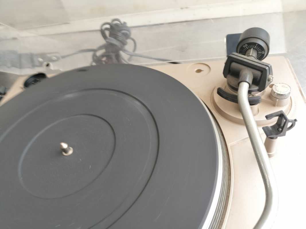

AUREX проигрыватели винила 18 Фев 2026 21:11 #24477

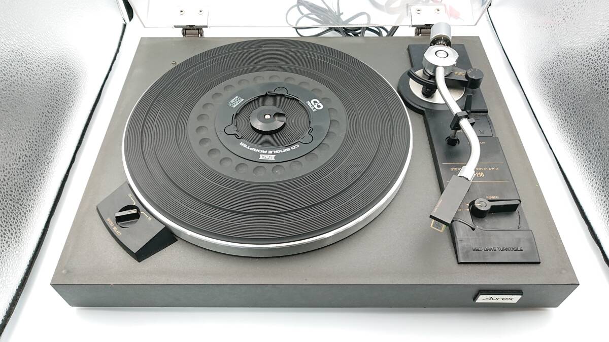

AUREX SR-F01
Младший брат SR-E33 и по ходу выпущен упрощенным на базе более сложного. Это полностью автоматический проигрыватель оснащен автоматическим селектором скорости и размера пластинки.
Он имеет более простую фронтальную панель управления для повышения удобства использования. А что ещё требуется от простого не сложного но надежного проигрывателя
для начинающих виниловодов образца 1981 года.
S-образный тонарм от легендарного OEM бренда C.E.C. Тут же на нем колесико антискейтинга.
В комплект нового вертка входил ММ картридж C-280M.
4-х полюсный двигатель: Сервопривод постоянного тока
Привод: Ременный пассиковый привод
Скорость вращения: 33,5, 45 об/мин
Диапазон скорости вращения: ±2%
Детонация: 0,05% (WRMS)
Отношение сигнал/шум: 55 дБ (IEC-B)
Проигрыватель: 31 см, литой алюминиевый корпус со стробоскопическим эффектом
Тип: Статически сбалансированный S-образный
Эффективная длина: 215 мм
Частотная характеристика: 20 Гц - 20 кГц
Выходное напряжение: 3 мВ (1 кГц, 5 см/с)
Игла: 0,5 мил, круглая Ultra C Стилус
Рекомендуемое давление стилуса: 1,75 г (1,5 г - 2,0 г)
Потребляемая мощность: 4 Вт
Размеры: ширина 420 x 125 x 382мм
Вес: 5,3 кг

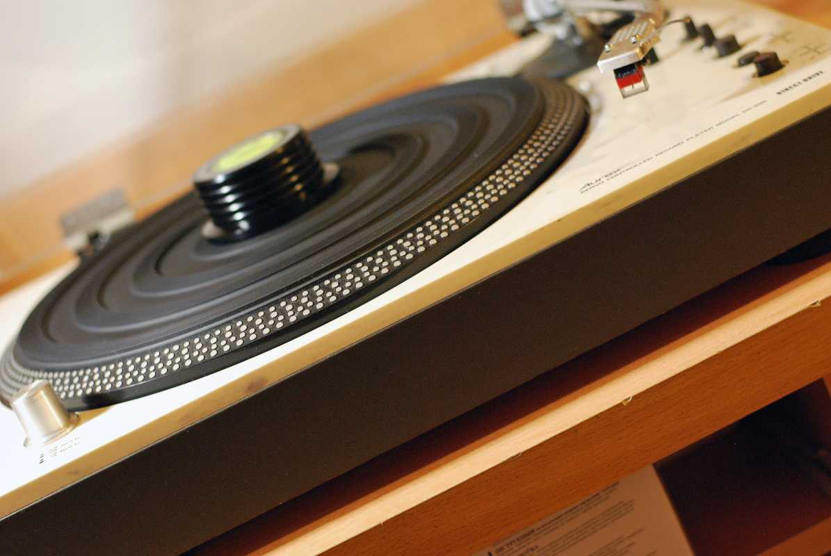

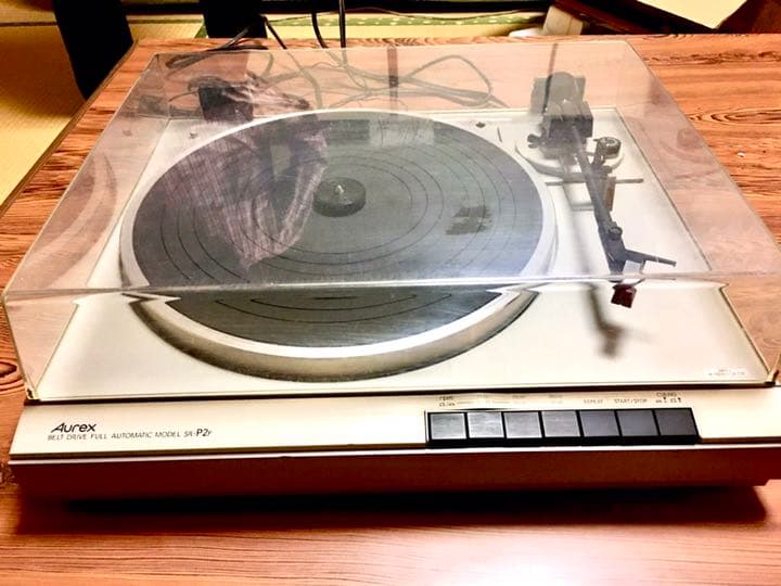

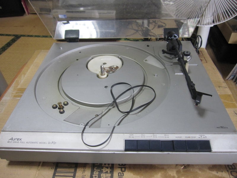

AUREX проигрыватели винила 22 Фев 2026 17:51 #24478

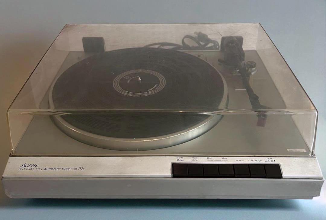

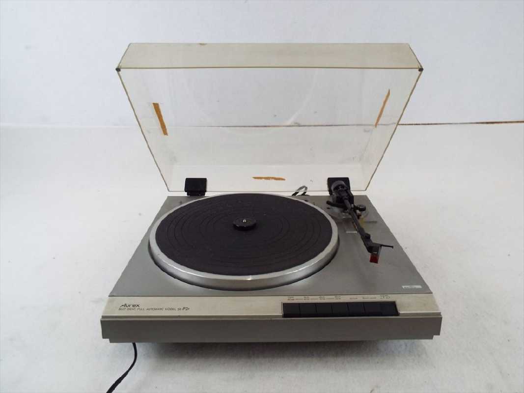

Aurex SR-P2F
Проигрыватель виниловых пластинок Aurex SR-P2F -это полностью автоматический проигрыватель с ременным пассиковым приводом. Энергопотребление всего 4W.
Кнопками в форме клавиш включается размер пластинок, которые вы слушаете. Старт. Стоп.
Подъем и опускание тонарма. Скорость воспроизведения. Повтор.
Автоматический проигрыватель для прослушивания детских сказок может выступить весьма неплохим для начинающих виниловодов и ознакомить с хорошим звуком. Но это все равно не более чем начальный уровень, а Hi-Fi автомат с паcсиковым приводом все таки начинается с более ранней классики у Ауреса, с SR-335
Вот все что вам нужно знать про эту не сложную вертушку, а больше в интернете ничего и не найти. Игла сюда вставляется N-66C

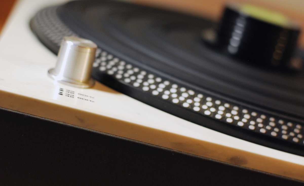

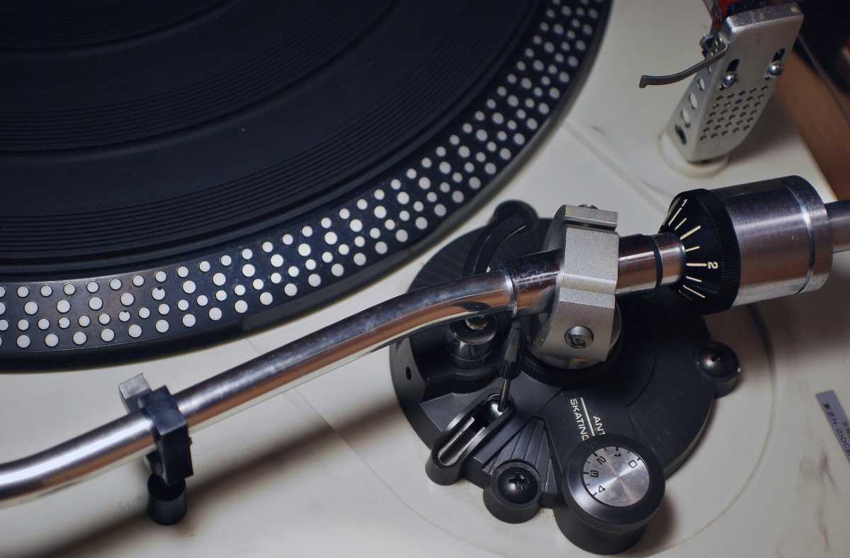

AUREX проигрыватели винила 23 Фев 2026 23:34 #24479

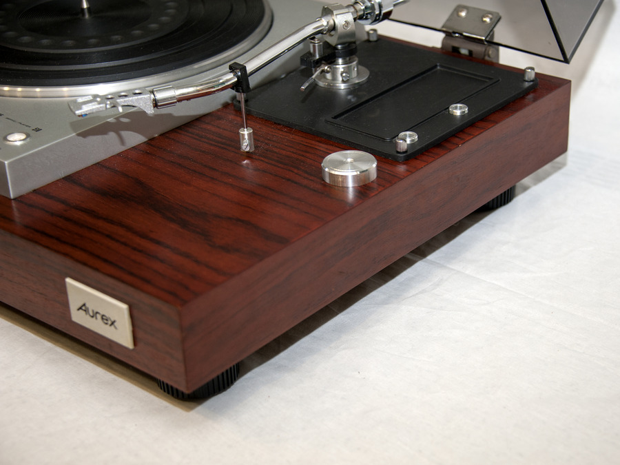

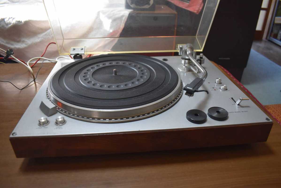

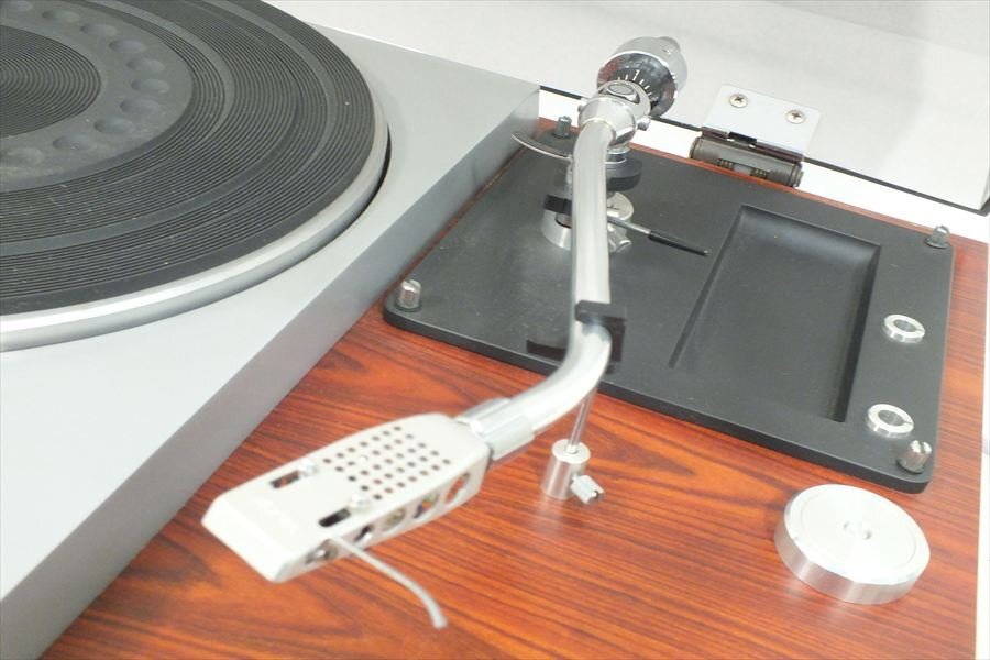

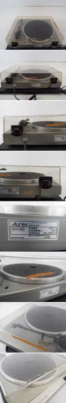

AUREX SR-355
Еще один ништяк от Tokyo Shibaura на который есть смысл обратить внимание и это один из топов бренда. Вертушка, которую можно смело покупать и не фантазировать с приобретением чего либо еще. Штука абсолютно самодостаточная. Этот проигрыватель появился в те же золотые для проигрывателей фирмы 1975-1976 года, только разместили DD двигатель не к каменных корпусах, а выпустили сами себе альтернативу антиризонаншного устройства с использованием сандвича, включающего другое решение - стальной лист.
Это проигрыватель виниловых пластинок с многослойной конструкцией, устойчивой к внешним источникам механических колебаний.
Модели SR-355 и SR-355D — это, по сути, одна и та же модель, различается только название.
Применяется стробоскопическая подсветка. Используется система прямого привода с серводвигателем постоянного тока.
Тонарм — статически сбалансированный S-образный тонарм.
Оснащен механическим микролитом, внутри которого поршень с маслом и противовесом с прямым считыванием давления иглы.
Оснащен антискейтинговым механизмом и легко регулируется с помощью шкалы, совместимой с давлением иглы.
Для измерения давления иглы используется система прямого считывания давления иглы.
В комплекте идет картридж C-210M MM.
Корпус имеет многослойную сэндвич-конструкцию, в которой в качестве базы проигрывателя используется толстая стальная пластина, а четыре изолятора скрепляют корпус сверху и снизу. Стальная плита подавляет звук корпуса, а изоляторы поглощают внешние вибрации.
Полностью ручное управления, как любят аудиофилы. Вес не кислый - 12кг
DD двигатель постоянного тока
Система привода: прямой привод
Количество оборотов: 33 1/3, 45 об/мин
Колебания скорости вращения: 0,04% (WRMS)
Соотношение сигнал/шум: 60 дБ
Проигрыватель: 31 см, литой алюминиевый диск, 1,6 кг
Тонарм: система статической балансировки, S-образный
Эффективная длина: 222 мм
Ошибка слежения: +/- 2 градуса
Вылет: 14 мм
Диапазон регулировки давления иглы: 0 ~ 4 г
Вес установленного картриджа: 5,5 г ~ 12 г (при использовании штатного корпуса звукоснимателя)
Картридж: MM (C-210M)
Частотная характеристика: от 20 Гц до 20 кГц
Давление на иглу 1,5 г
Сменная игла N-210C
Питание 100 В переменного тока, 50 Гц/60 Гц
Потребляемая мощность 4 Вт
Размеры: 471 x 183 x 373 мм
Вес 12 кг

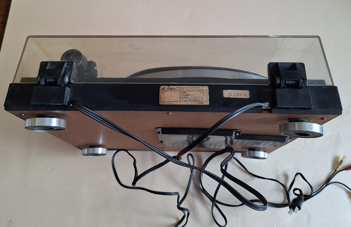

AUREX проигрыватели винила 28 Фев 2026 23:14 #24487

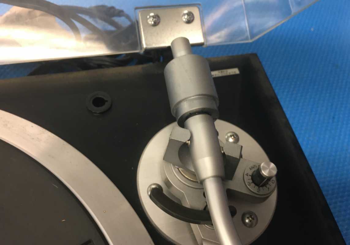

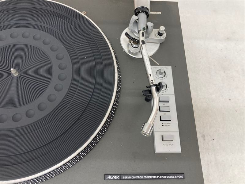

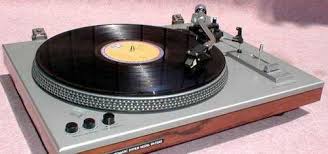

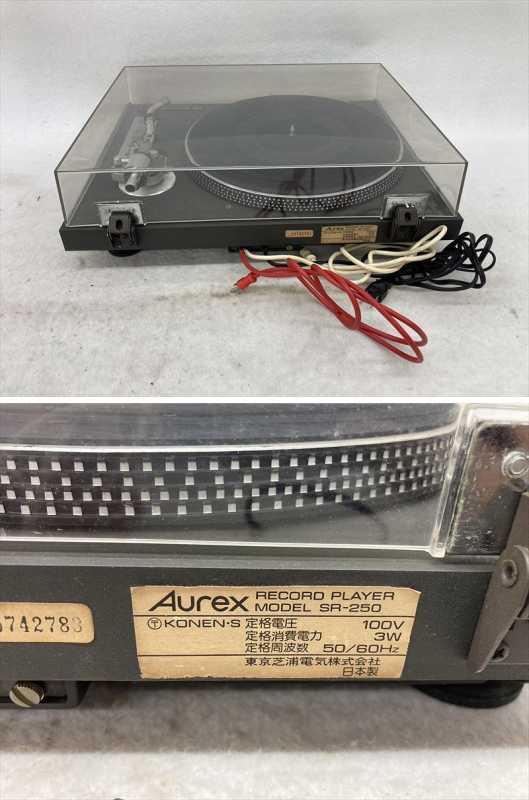

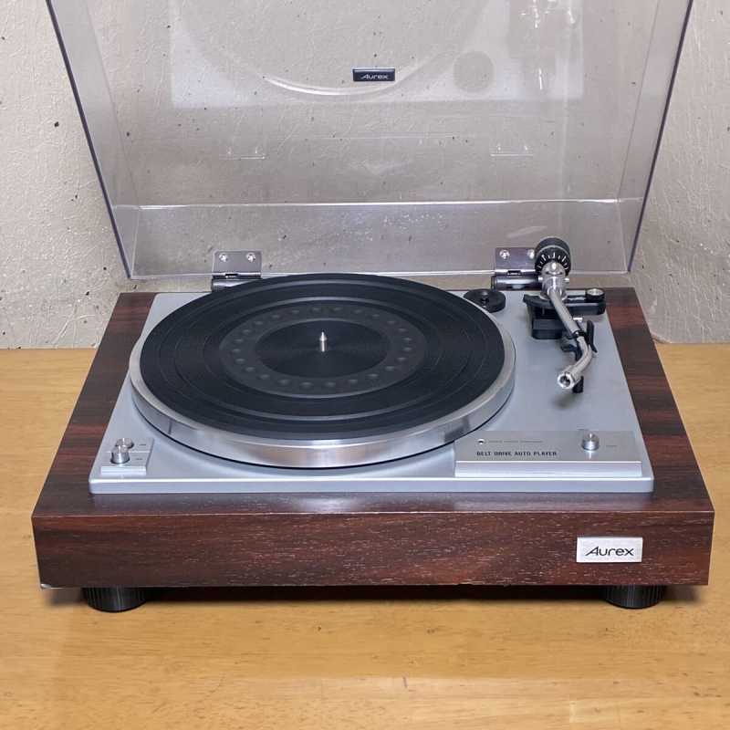

AUREX SR-250
В этом проигрывателе используется высокостабильная ременная передача и сервотехнология для повышения точности вращения.
В механизме используется серводвигатель постоянного тока FG.
В этом двигателе катушка (детектор частоты), встроенная в двигатель, регистрирует изменение числа оборотов как изменение частоты. Форма волны этой частоты сначала корректируется, а затем сравнивается с опорным напряжением в виде прямоугольной волны. Разность напряжений, генерируемая в этой форме волны, подается на схему управления двигателем для поддержания постоянного напряжения управления двигателем.
Механизм управления электронный, поэтому отсутствуют такие проблемы, как перекручивание ремня при изменении скорости, которые возникают в механической системе, и возможна точная регулировка скорости.
В качестве тонарма используется статически сбалансированный S-образный тонарм.
Вращающийся вал оснащен прецизионными шарикоподшипниками, а приемник подшипника тщательно обработан, чтобы исключить дребезжание. Кроме того, держатель, поддерживающий тонарм, имеет литую поверхность с превосходной прочностью и минимальным износом.
Оснащен антискейтинговым механизмом.
Картридж — C-230M, это MM-картридж.
Корпус изготовлен из ДСП и усилен для повышения прочности.
Также применена новая конструкция звукоизолятора, сочетающая пружину из нержавеющей стали и вязкоупругий материал. Этот изолятор не имеет пика вблизи 200 Гц, высокочастотного сигнала, вызывающего свист.
Оснащен функциями автоматического возврата и автоматического отключения.
Используется новая конструкция, обеспечивающая корректную работу даже при небольшом нажатии иглы.
Прямой конкурент моего пассикового любимца SR-F330, но в деревянном корпусе.
Двигатель: серводвигатель постоянного тока
Система привода: ременная передача
Колебания скорости вращения: 0,05% (WRMS)
Соотношение сигнал/шум: 55 дБ
Проигрыватель: 31 см, литой алюминиевый корпус, 1,0 кг
Тонарм:
Тип: статически сбалансированный S-образный
Ошибка слежения: +3°, -1°
Вылет: 14 мм
Вес установленного картриджа: 3,5 г ~ 10 г
Картридж:
Тип: MM (C-230M)
Разделение каналов: 20 дБ
Баланс каналов: 1 дБ
Податливость 10x10-6 см/дин
Рекомендуемое сопротивление нагрузки 50 кОм
Толщина кончика иглы 0,5 мил
Давление иглы 1,5 г ~ 2 г
Сменная игла N-210C
Температурный вес 5,3 г
<Общие характеристики>
Потребляемая мощность 3 Вт
Внешние размеры: ширина 448 x высота 140 x глубина 354 мм
Вес 6,0 кг

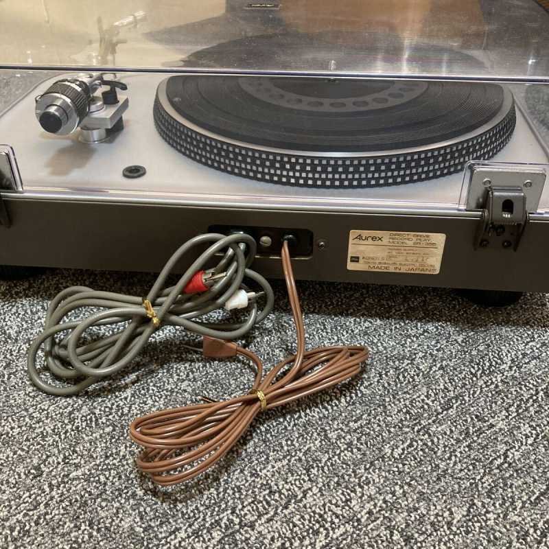

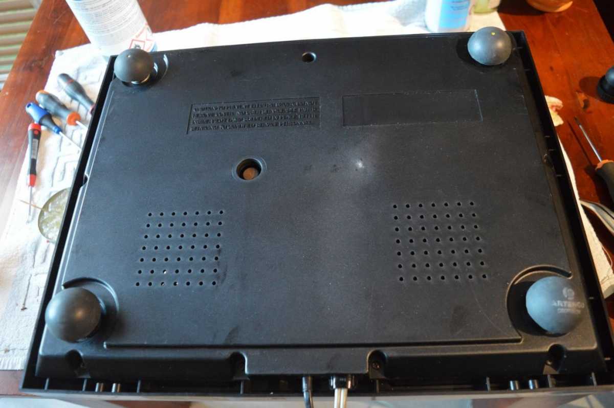

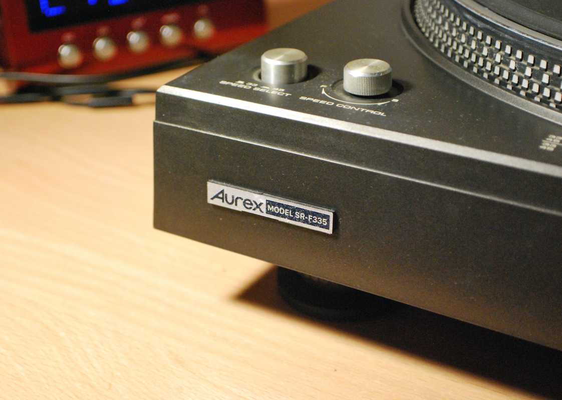

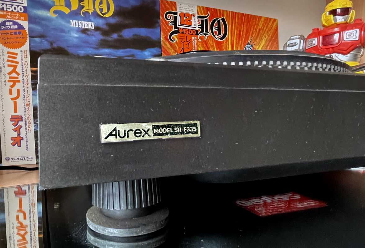

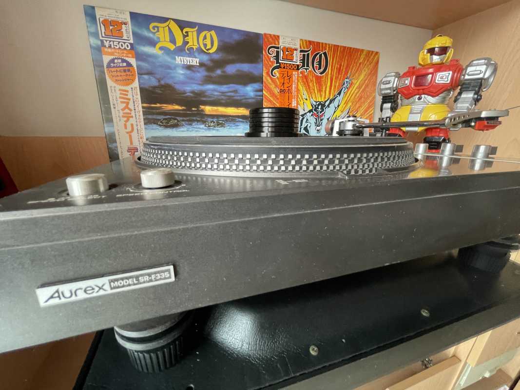

AUREX SR-F335
Ещё один из шедевров бренда, постоенный на DD моторе, которые устанавливались так же на проигрыватели Victor. Не сложный в ремонте и обслуживании автомат с минимумом пластиковых элементов. Тонарм классический для середины 70-х от японского ОЕМ Chuo Denki. Проигрыватель является развитием предыдущей супернадежной модели SR-330, с добавлением прямого привода и полным автоматом с набором инструментария для повтора одной стороны диска до 5 раз.
В то же время автомат SR-F335 является базой для топа автоматических проигрывателей Tokyo Shibaura, AUREX SR-Q75, куда добавили кварцевую стабилизацию и деревянный корпус.
Все перечисленные проигрыватели одного "золотого" семейства автоматов, где еще не оставила отпечатков грядущая эпоха упрощения. 1978 год выпуска.
Корпус SR-335 полностью сделан из металлизированного АВS пластика на подпружиненных ножках. Дно проигрывателя сделано из пористого материала, прикручиваемого на 12 болтов.

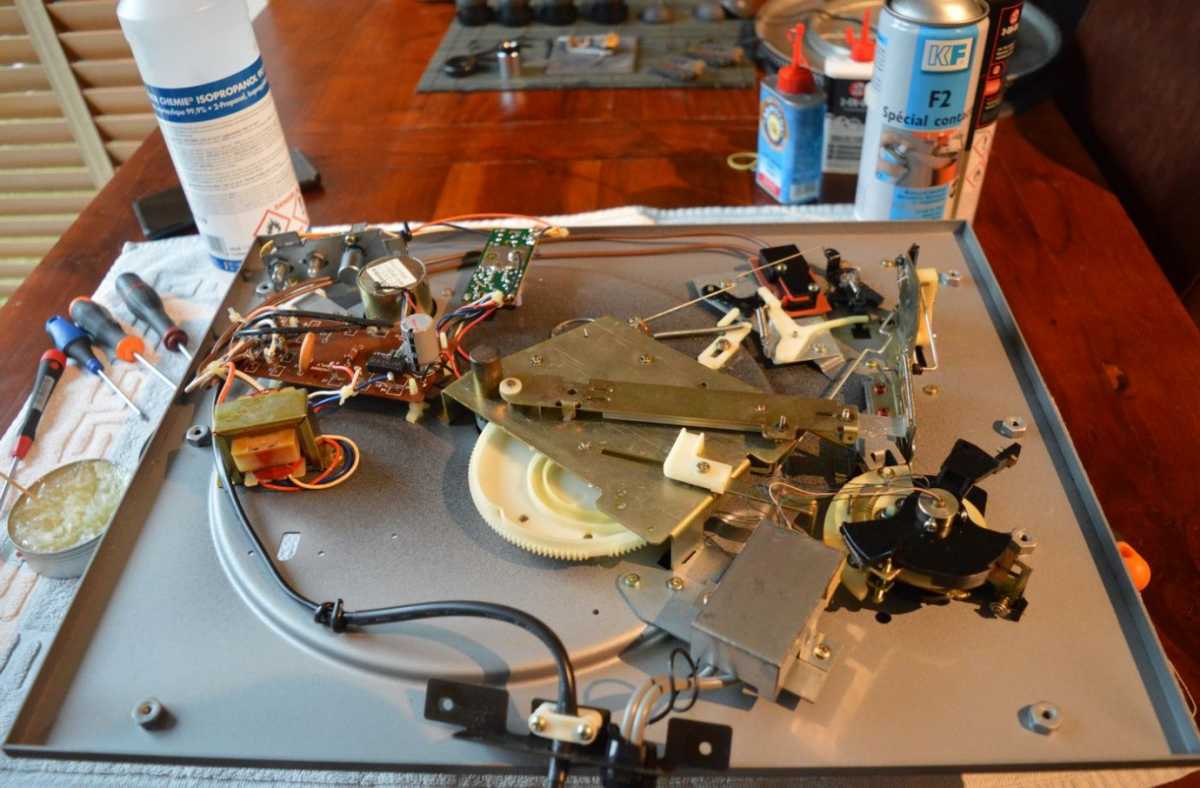

Проигрыватель побывал у меня в ремонте и обслуживании и доставил сплошные восторги в настройке и удобстве эксплуатации. Все просто и интуитивно. Рычаги управления выполнены из стали. Направляющие и слайдеры из крепкого кондового фторопласта, который прекрасно пережил пять десятилетий и еще столько же протянет, хотя 3D принтер тут прекрасно бы справился в случае деградации материалов.
У проигрывателя очень точный тонарм, который можно было бы назвать идеальным в возможностях настройки. Перед вами очередной штангенциркуль. Можно, следуя интернету, накупить весов и шаблонов и настраивать все по науке. Но AUREX наглядно демонстрирует что всё было придумано японскими инженерами до китайских прибамбасов с AliExpress. Собственные настройки настолько точны, что ништяки с тем же успехом можно использовать просто для проверки самого себя.
Проигрыватель подойдет и как вертушка начального уровня и как проигрыватель для пожаренного виниловода. Штатный MM катридж один из моих любимых. Стилус 250М/260М выпущен в неистребимых количествах и конфигурациях от бюджетных до JICO SAS и выпускался до сих пор. C поиском замены проблем не будет.
Многие проигрыватели Tokyo Shibaura выпускались только под брендом AUREX.
Модель SR-F335 для рынка Америки и Европы изготавливалась под брендом TOSHIBA и отличается лишь незначительным внешним оформлением корпуса. Зато TOSHIBA будет 220 вольт.
Из моих личных наблюдений и опыта настройки и эксплуатации, смею сделать заключение об особенностях автоматических проигрывателей AUREX/TOSHIBA таких как обязательное давление на стилус иглы, как минимум 1,75 г. В ряде случаев 2г. Это значение необходимо соблюдать в проигрывателе SR-F335 для уверенного возвращения тонарма с финальной дорожки воспроизведенного диска.
RCA кабель на проигрывателе не съемный. Зато не потеряется:)
Полностью автоматический прямоприводный проигрыватель виниловых пластинок. Система автоповтора воспроизведения имеет уникальную механическую систему задачи количества повторов, - прямой привод исполнен на одном из самых надежных фономоторов в природе. Благодаря восьмиполярной схеме с 24-мя слотами слежения, потребность в кварце просто отпадает. Скорость абсолютно стабильна, метки стоят, как вкопанные! - стробоскоп, для того, чтобы любоваться на стоящие мертво метки. Опорный диск отлит из алюминиевого сплава, - классический среднемассный S-образный тонарм позволяет использовать огромное количество фонокартриджей. Моя любовь к этому аппарату безгранична. Не смотря на скромный дизайн это настоящий оргазмотрон и технический бриллиант в короне бренда.
- Привод: Dirесt drivе
- Диапазон регулировок скорости: +-2%
- Опорный диск: 310мм дикость аллоя

AUREX проигрыватели винила 30 Март 2026 01:24 #24502

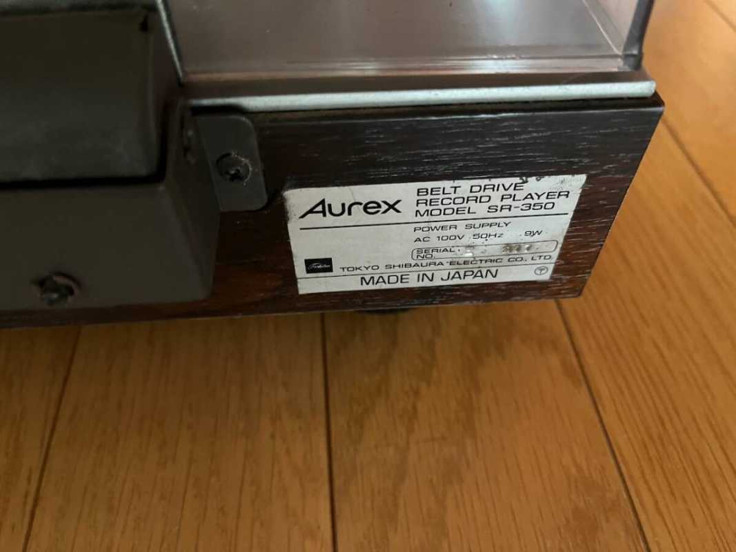

AUREX SR-350
Очень эффектная, красивая вертушка, образца 1974 года. Весьма прогрессивный дизайн на фоне сверстников. В то же время это образец пластиковых проигрывателей бренда. Но как его позиционировала компания Tokyo Shibaura,
проигрыватель грампластинок, стремящийся к производительности, приближающейся к системам с прямым приводом, использующим ременную передачу.
В нём используется 4-полюсный гистерезисный синхронный двигатель с внешним ротором для привода диска весом 1,6 кг.
Верхняя панель корпуса изготовлена ​​из стальной плиты, что делает систему очень устойчивой к обратной связи отраженных резонансов. Основной корпус выполнен из фанеры, покрытой шпоном дерева уруши. Штука редчайшая, и особого упоминания в интернете про эту вертушку минимум.
Детонация: 0,06% (среднеквадратичная)
Частотный диапазон: от 20 Гц до 20 кГц
Толщина иглы: 0,5 мм
Сменная игла: N-210C (2000 йен)
Энергопотребление - 9W
Размеры: ширина 471 x высота 195 x глубина 373 мм
Вес: 11,5 кг

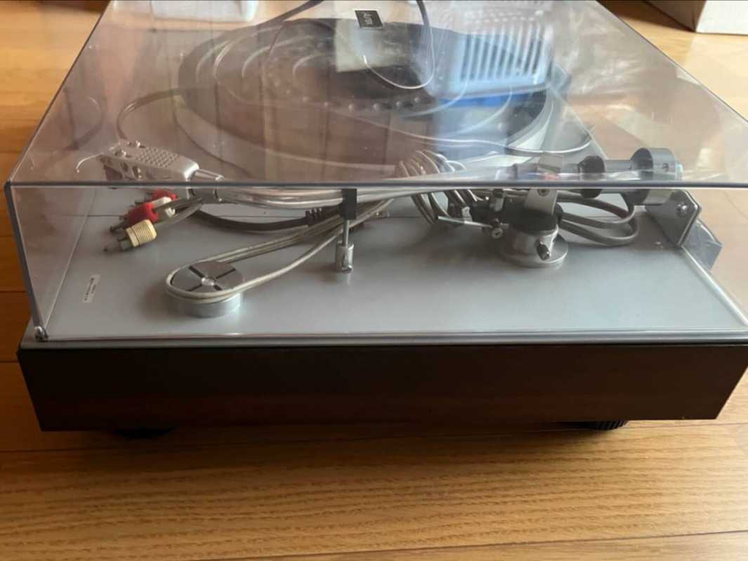

AUREX проигрыватели винила 30 Март 2026 21:00 #24503
AUREX SR-310
Вертушка, в которой уже наметились черты классических моделей Tokyo Shibaura семидесятых.
Перед вами пассиковый проигрыватель винила с деревянным кандовым макинтошем и полным фаршем уважаемого аппарата. На дворе 1974 год. Автор этого материала еще только идет во второй класс и крутит пластинки "веселых ребят" на монологической радиоле "Рекорд67" с корундовой иглой, а в Японии уже выходят настоящие Hi-Fi вертушки, которые и сегодня не упадут в грязь лицом хорошо качественным звучанием.
Проигрыватель грампластинок, оснащенный автоматическим механизмом.
В нем используется ременная передача, а приводной двигатель — 16-полюсный синхронный двигатель с гистерезисом.
Автоматические функции включают в себя автоматический возврат и автоматическое отключение воспроизведения.
Эдакий упрошенный пассиковый SR-510. Тонарм - произведение искусства по ходу от C.E.C.
Надеюсь, не ошибся :)
Cкорость вращения диска тут придется выставлять по шаблону, а стробоскопом здесь не пахнет.
Зато вот вот в магазинах появится SR-F330 в котором будет фарша мама и папа не горюй.
Соотношение сигнал/шум: 48 дБ
Детонация: 0,08% (среднеквадратичная)
Толщина наконечника иглы: 0,5 мил
Сменный наконечник иглы: N-210C (2000 йен)
Вес: 7,6 кг
AUREX проигрыватели винила 04 Апр 2026 13:31 #24504

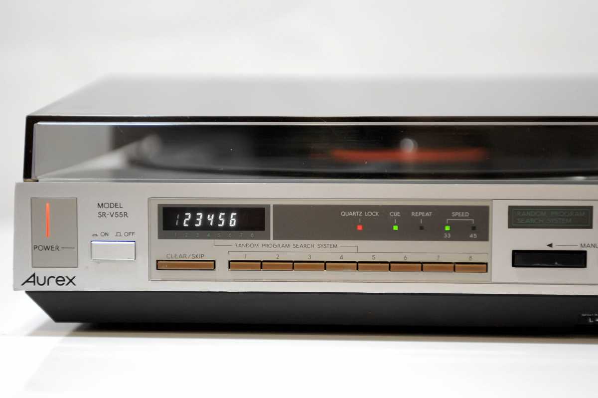

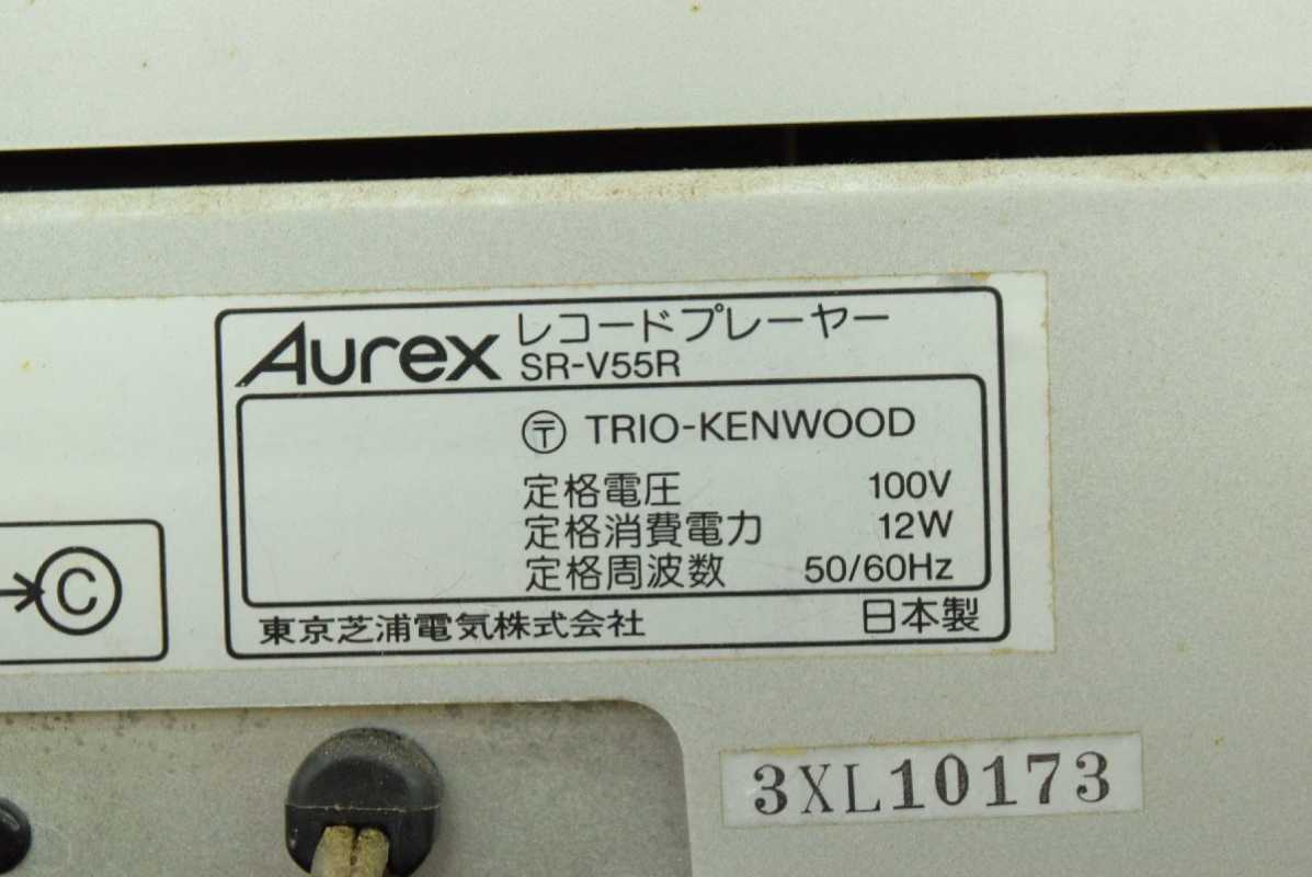

AUREX SR-V55R
Тангенс от Токио Шибаура. Aurex SR-V55R создан совместно с компанией Trio, в мире пылесосов и миксеров, сегодня более известной как Kenwood.
Проигрыватель собран на массивном металлическом шасси, декоративное покрытие из ABS пластика,
прямой привод с кварцевой стабилизацией,
оснащён высокоточным прецизионным тангенциальным тонармом. Единственное что меня. напрягает в этих тангенсах - ограниченные возможности использования разных стилусом и маленькие моторы приводов. 1983 год выпуска. Еще немного и с таким функционалом массово появятся CD приводы.
- полный автомат
- автостоп,авто возврат, авто повтор диска, автоповтор выбранных треков,
- оборудован системой определения размера установленной пластинки,
- при помощи встроенного фотодатчика осуществляет
навигацию по трекам пластинки, практически, как компакт диск плеер, с возможностью программирования до 10 треков,
- люминесцентный дисплей
- антирезонансные виброзащитные опоры.
- Тип - полный автомат
- Привод: Direct drive
- Опорный диск: 300mm aluminium die-cast
- Скоpости: 33 and 45rpm
- Коэфициент детоначии: 0.015% WRMS
- Сигнал/шум: -75dB
- Тонарм тангенциальный
- Длинна: 105mm
- Привод тонарма: DC двигатель
- Kapтpидж ММ stereo cartridge
- Мощность - 12W
- Bec: 7.2kg
AUREX проигрыватели винила 23 Июль 2026 19:12 #24516
AUREX SR-P7F
Крутая штуковина, где японцы ухитрились в один пластиковые корпус весом под 8кг разместить Quartz Lock, полный автомат и оптическое управление автовозвратом. Еще и штатный MC катридж. Вот за что люблю этот бренд, в стоке всегда комплектовали топовыми иглами, часто с хитрой заточкой, а потом трава не рости - фиг такую купишь. Но если уж вам попался достойный аппарат в хорошем состоянии - полный фарш удовольствий.
В принципе, перед вами достойная вертушка своего времени, отвечающая всем возможным запросам того времени, когда до чудес тангенциальных тонармов вот вот доберутся и кердык хорошим разнообразным головам, зато тангенс.
То есть с SR-P7F можно прекрасно сосуществовать. Хороший автоматический проигрыватель, который прослужит и долго и играть будет согласно возможностей той иглы, которую сюда поставили. И коньячку можно продегустировать не одну рюмочку - проигрывателям-автомат всё сделает за вас.
OEM у этого проигрывателя уже не C.E.C а Onkyo, которая предложила тошибе свою версию автомата. Выпускался в 1988 году.
Штука редкая и интернет про эту вертушку молчит как партизан. Но мы то знаем что это старший брат более простого AUREX SR-P2F, сделанного на той же базе.
Система привода: кварцевая блокировка, сервомотор FG, система прямого привода
Колебания скорости вращения: менее 0,02%
Как 33 1/3, так и 45 об/мин имеют кварцевую блокировку, обеспечивающую точное и мощное вращение.
Переключатель выбора скорости вращения и размера пластинки, расположенный слева на панели управления, позволяет выбрать один из следующих вариантов: «30 см, 33 1/3 об/мин», «30 см, 45 об/мин», «25 см, 33 1/3 об/мин», «25 см, 45 об/мин», «17 см, 45 об/мин» или «17 см, 33 1/3 об/мин».
Потребляемая мощность 7W
Выходное напряжение: 2,0 мВ
Рекомендуемая прижимная сила: 1,0-3,5 мг
Габариты: ширина 420 x 137 x 395 мм
Вес: 7,5 кг.

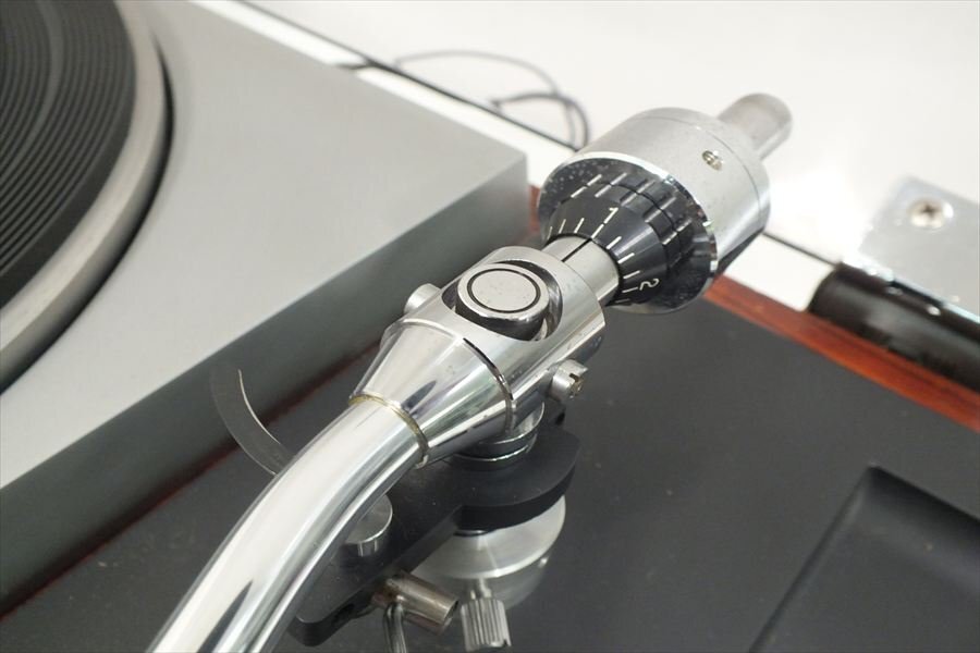

AUREX проигрыватели винила 05 Сен 2026 00:42 #24522

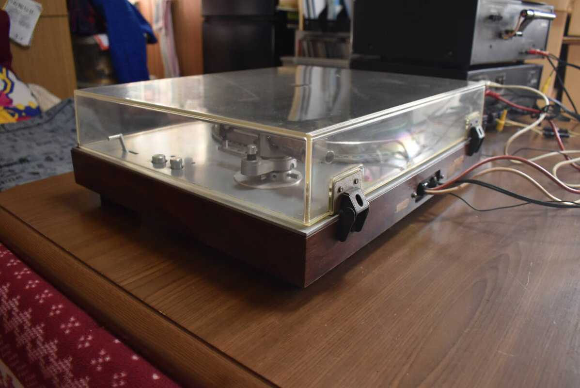

AUREX AX-700DX

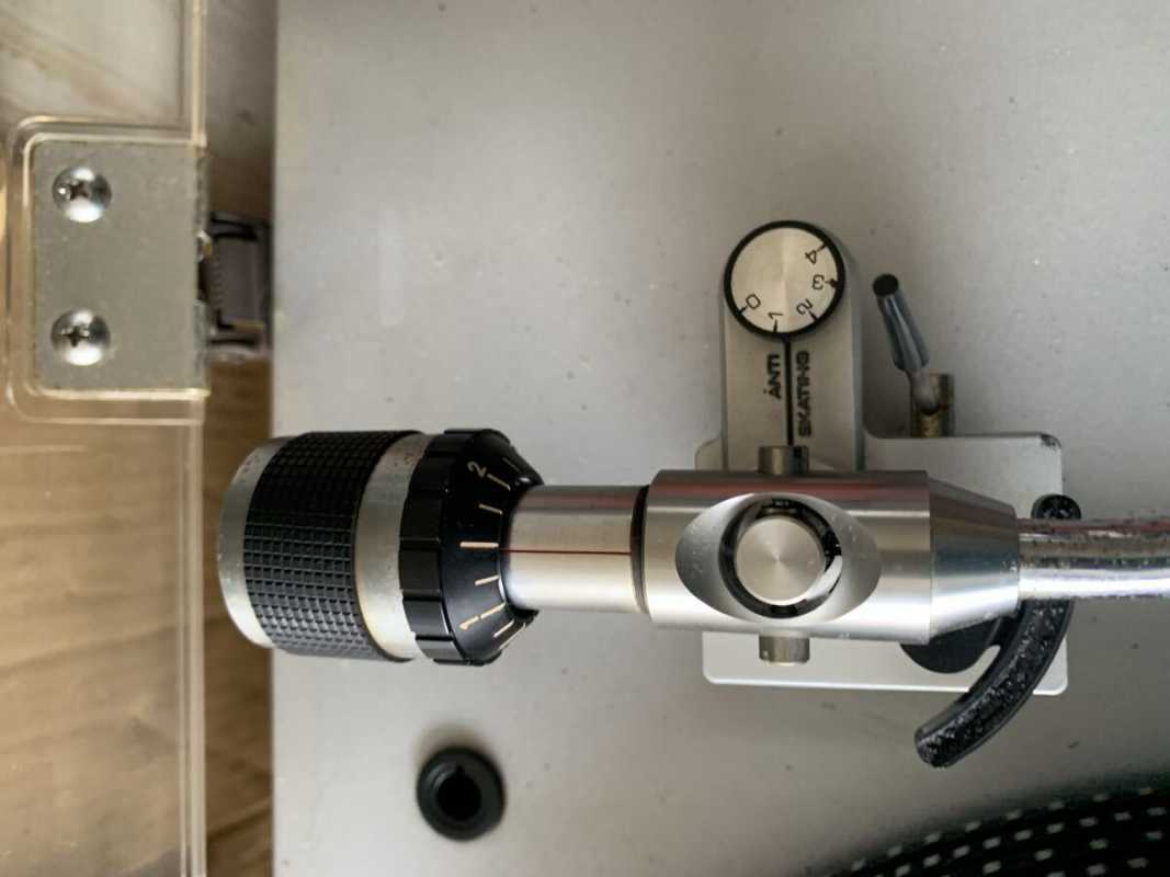

Модель 1977 года с пассиковым приводом. У проигрывателя две скорости 33 м 45 оборотов в минуту и довольно высокое энергопотребление в16W.
Из интересных функций, в этом проигрывателе выставляется свес иглы. Катридж штатно комплектовался у этой вертушки конденсаторного типа, что требует специального фонокорректора, хотя сюда можно установить любой другой катридж типа MC/MM.
Никаких стробоскопов тут нет. На S-образном тонарме есть настройка антискейтинга.

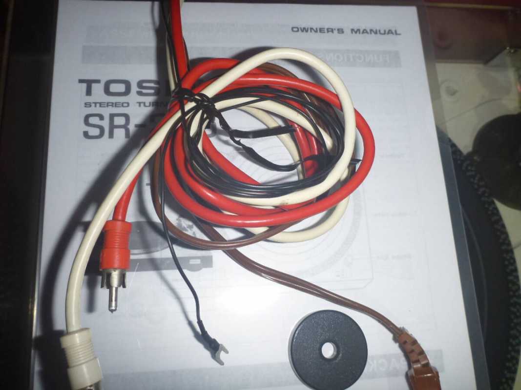

Аудиошнур в этом проигрывателе съемный.
AUREX проигрыватели винила 10 Сен 2026 19:07 #24523
Aurex SR-V10
Ну куда же без линеарных проигрывателей с тангенциальным тонармом. Причем перед вами топ SR-V10. Эпоха обычных поворотных столов пытается измениться технологично в сторону компактности, автоматизма и функционала, а на пороге уже стучится в двери ногами CD, где с поиском треков всё намного будет проще чем у тангенциальных вертушек.
Для кого-то это значительный рост технологий, для меня глубокий ступор как все это чинить и обслуживать. Посмотрите фото в приложении. Бутылкой водки тут не обойтись. Не кадлый мастер и за ящик справится. Внутри большое количество шестеренок, которые за 40 лет деградировали. Вертушкой комплектовались компактные стойки адреска тех лет. Не смотря на то что это топ тех лет, я не нашел даже куда тут заземление подключается. Любовный разгул технологий, когда все максимально сложно и при этом легко подключать и переставлять в музыкальном центре. Проигрыватель выпускался в 1984г. для внутреннего рынка Японии.
Диск вертушки с пассиковым приводом.
Давление иглы: 1,9g
Коэффициент детонации: 0.05%
Питание: AC100V 50Hz/60Hz,
Потребляемая мощность: 9W
Размеры: 340 х 113 х 360мм, Вес: 6 kg
