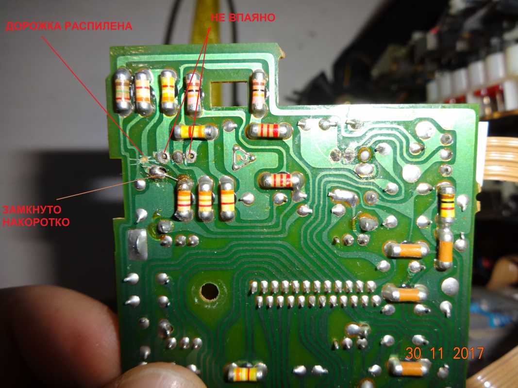

Что было с платой регуляторов…Если коротко- меняли регулятор громкости, в огромной спешке видимо. Мало того что поставили "не тот", дык еще и криво впаяли- отчего его бегунок слетел с рельсов, помялись щётки и т.п…Хотя жаль- состояние его было отличное.
При впайке порвали в куче мест дорожки, все это я восстановил как успел (я нянька, времени у меня всегда в обрез), но вроде неплохо.
Купил новые оригинальные потенциометры, да вот засада- они приехали "моно", и других так и не смог найти. Купил с "донора" по бросовой цене всю плату с целыми элементами и перепаял. Попробовал- радио- поёт. И поёт для данного класса техники очень приятно.

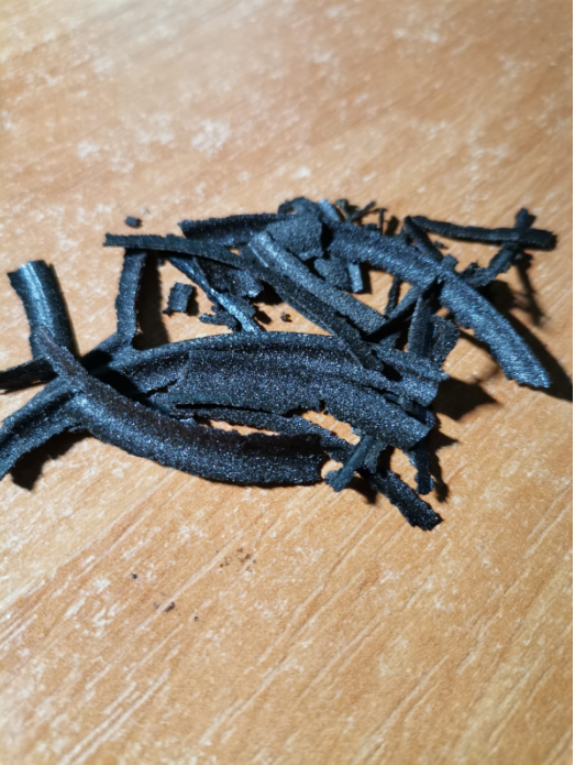

хрипение динамиков на малых громкостях вылечилось заменой поводков к катушкам(выручил слегка закрученный в спиральку провод МГТФ),

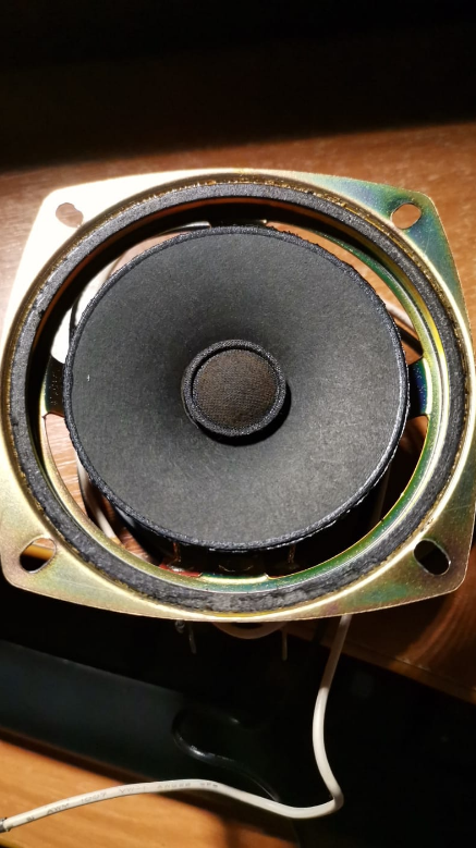

а вот подвес басового динамика рассыпался в пыль

Басовый динамик можно быстрее целый найти в БелЧипе у "Риги", чем покупать и клеить подвес. Подвесов полно на онлайнере на барахолке. Да и главные динамики есть смысл заменить на новодел.

так то крепкие ещё основные,
а басовый изначально заложен материал шлаковый для времени,
поставь резину - чуйка упадёт...
