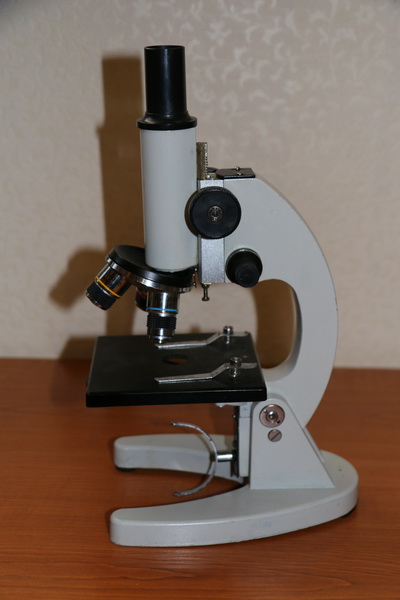

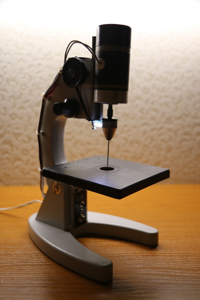

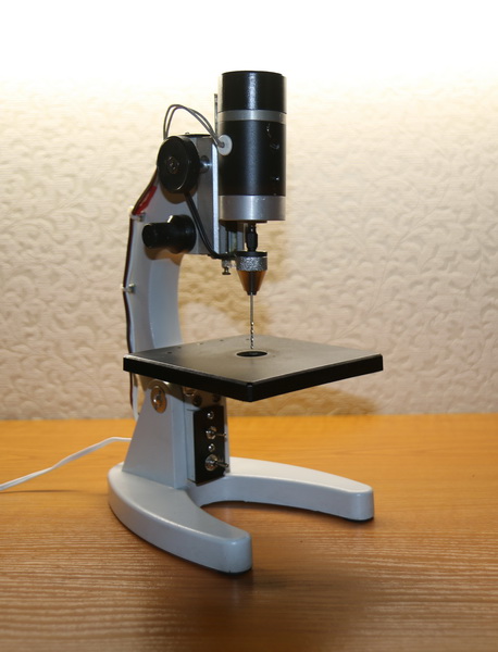

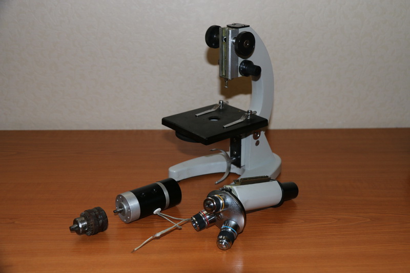

Давно мечтал об более менее приличной сверлилке. То, что продают в Жданах....не принимало сознание, а в фирменных девайсах, не устраивал мин. размер патрона.Покопавшись в закромах коллективного разума, выбор пал на старый микроскоп...Точнее на привод гайка-рейка, для вертикальной подачи.
Технология сборки видна из приведенных выше фотографий. Добавлю только, что в качестве подсветки применил светодиод с большим углом раскрытия и всю коммутацию разместил внутри микроскопной станины.Биения практически нет...максимум, 2-3 десятки. Отверстия до 3мм сверлит отлично. Рабочая зона, освещается равномерно.
