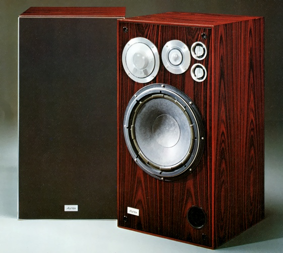

AUREX SS-930
Колонки, которые можно считать не только аудиофильскими но и профессиональными. Парочка таких колоночек весит вместе больше центнера! Переставлять одну можно только вдвоем и то, если ваша теща есть хорошо и занималась тяжелой атлетикой. На момент выпуска (1978 г.) пара акустики стоила сумасшедшие 440000 йен, что с учетом инфляции и покупательной способности составляет на сегодня около 7 тыс. зеленых президентов. Корпуса АС выполнены из 20 мм древесно-стружечной плиты.
Как и описывается в проспекте, для отделки кабинетов использован натуральный шпон вяза.
Внутри корпус частично заполнен звукопоглощающим материалом - шерстью.
В целом корпус выполнен брутально и лаконично, без каких-то особенностей и изысков.
Исключение составляют фильтры, которые размещены в отдельном закрытом ящике, находящемся внутри корпуса.
Закреплено это хозяйство к днищу корпуса.
Чистый объем составляет около 175 литров.
Дудка рупора алюминиевая, частично покрыта полосками вибропоглощающего материала.
2-дюймовая мембрана драйвера вместе с тангенциальным подвесом выполнена из титана.
Катушка однослойная из прямоугольного омедненного алюминия.
Конструкция в целом ничем не примечательна и характерна для современных профессиональных драйверов.
С целью улучшения характеристик направленности применена акустическая линза.
Что интересно, лучше всего эта акустика звучит без разворота к слушателю.
Гораздо интереснее 15-дюймовый вуфер.
Динамик выполнен на литой алюминиевой корзине.
Магнит, как и в ВЧ-драйвере из сплава.
4-х дюймовая катушка намотана в один слой на ребро и целиком помещается в рабочем зазоре (ундерхенг).
Рабочий ход составляет около +/- 3 мм.
Однослойная катушка имеет пониженную индуктивность, что позволило протянуть частотную характеристику вверх без характерного горба на конце рабочего диапазона.
Индукция в зазоре около 0,9 тесла, что вполне нормально для такого диаметра и высоты фланца.
Диффузор вуфера выполнен американской фирмой Hawley, поставщиком диффузоров для JBL, Altec,EV.
Имеет деформационные кольца, расположенные на разных расстояниях друг от дружки, которые не только способствуют подавлению субгармонических искажений, но и оптимизируют зонную работу диффузора.
Сам диффузор очень легкий, однако все же конструкция подвижной системы оптимизирована для работы в ящике заявленного объема путем установки утяжеляющего алюминиевого колечка в устье диффузора.
Суммарный вес подвижной системы динамика - 105 грамм.

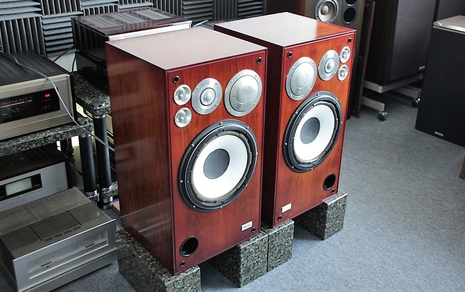

Частотный диапазон - 30-22000 гц;
Частота раздела фильтров -900 гц;
Сопротивление - 8 ом;
Максимальная мощность - 150W;
Чувствительность - 92dB;
Размеры: 560х950х515 мм;
Вес: - 59 кг.

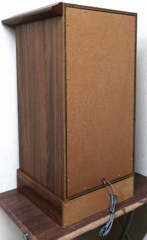

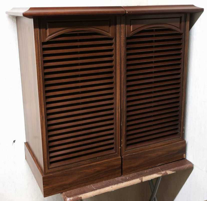

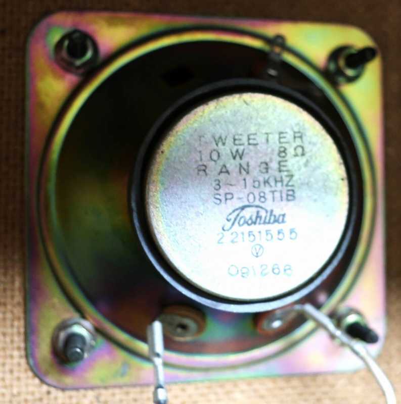

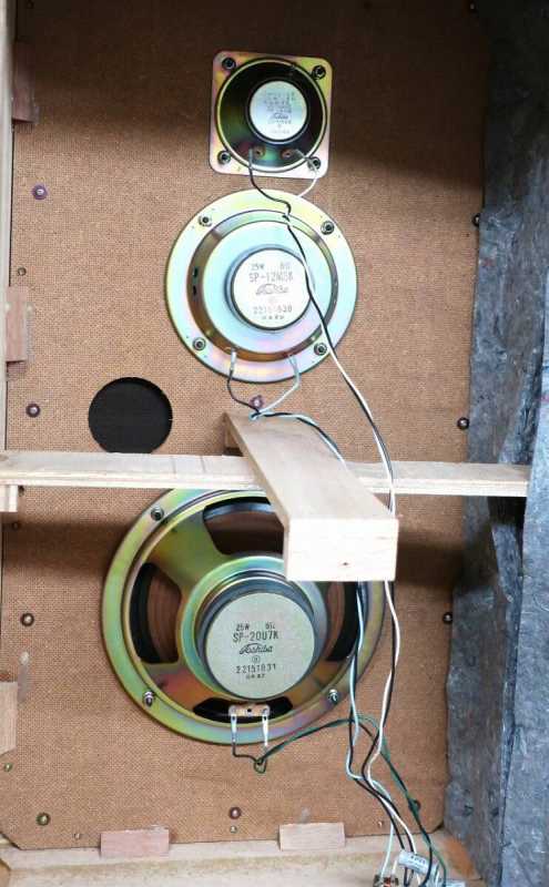

Акустика AUREX 18 Март 2026 00:08 #24496

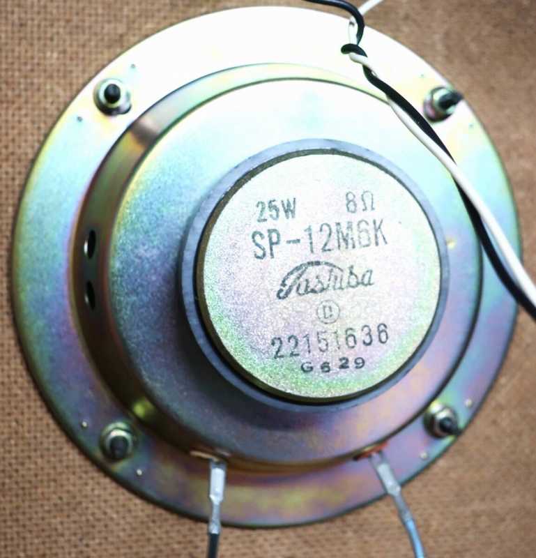

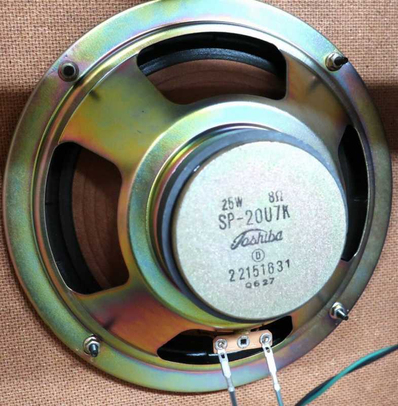

Трехполрсная, 8-омная акустика Aurex, выпущенная в деревянном корпусе. Год выпуска 1974. Капнул так далеко, что в интернете даже маки этого изделия не найти.
Динамики в этой 25W акустике 20см 12см и 10см.
