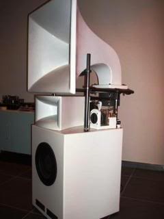

Дизайн Акустики и разновидность её оформления. 25 Янв 2015 19:15 #936
Вот более-менее с грамотными рупорами, которые по качеству и "натуральности" звука далеко обставляют многие брэнды
(про всякие "матюгальники" и кинаповские 1А-17/20/22 с большими рупорами вообще молчу, которые только с маленькими дают что-то более/менее по качеству звучания):
ПЫ_СЫ... фото не мое, а у кого брал :) . Лежат далеко в коробках...
Дизайн Акустики и разновидность её оформления. 25 Янв 2015 19:28 #938
Обратите внимание на более, чем 60% разделение общего канала рупора на два :) . И еще на "отражатель", что стоит в центре... тут над конструкцией рупора основательно поработали американские разработчики 50-х годов.
А что мы видим кругом? Одни "уши" или гигантские "лопухи" у всех... :lol: .
Дизайн Акустики и разновидность её оформления. 25 Янв 2015 19:45 #941
Есть разные конструкции... "Лопух", ведь, не от безисходности возник. Фаны, рупорного оформления , стремятся получить максимальное давление звука. Можно ведь их посчитать кратным длине волны, на четверть, 1/16, 1/32... Чем меньше рупор... , тем громче усь...
