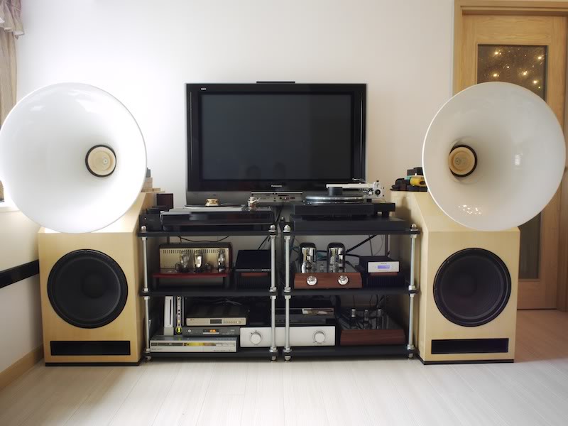

Lowther TP-1A. Человек охотится за чертежами винтажных АС и по ним воссоздает, поэтому, увы, больше информации у меня нет.
Дизайн акустики и разновидности оформления. 09 Фев 2015 01:29 #1413
Andrew Timoshenko пишет:
Спасибо!
Хм... теперь я скажу :) .
Это одна их самых шикарных по звуку АС из всех выпускаемых в прошлом веке! Да и сейчас наверно подобных нет или слышать другие не приводилось...
У этой... звучание просто отпад!! - весь диапазон частот просто пронизывает и "обволакивает" тебя на любой громкости и так везде по всему помещению!!! Звук объемный и чрезвычайно чистый, красивый! Представляю, что со стерео твориться будет...
Чертежи ее конструкции у меня были примерно лет под 20..25 назад - срисовывал сам! Сейчас очень их хочу найти или достать.
Дело в том, что как увидел здесь картинку - ночь почти не спал... и всплыло в памяти, только название уже не помнил или не знал его вообще. Никогда больше и нигде такого звучания не слышал - очень нравилось и "врезалось" в память!
Была одна такая... хоть и недолго побыла, в общаге с семьей тогда жил, а место занимала, как комод...
Чертежи, что срисовывал, после переезда исчезли, не знаю, куда. Возможно, что выменял эту колонку на платы и радиодетали для кубиков "Горизонт" и отдал тому вдобавок свои зарисовки. Тот 100% в гараж себе поставил, блинн... откуда детали для теликов ездил забирать. Сам завез тому нелалеко и вниз с Орловской...
Кстати, пару продают не хило так... 10к$ - www.hi-fi.ru/auction/detail/958367
Есть предложение.
Кому интересно создать такую акустику - предлагаю сложиться, если договоримся с тем продавцом (пока АС у него в наличии) и оплатить ему, чтобы он снял для нас размеры и предоставил подробные фото ее конструктива.
Прошу отписать в личку.

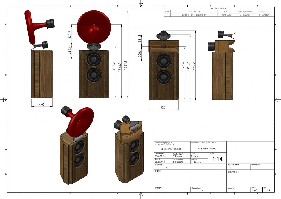

Считаю данную концепцию самой перспективной, в реализации проекта " .... домашняя акустика для души))))"

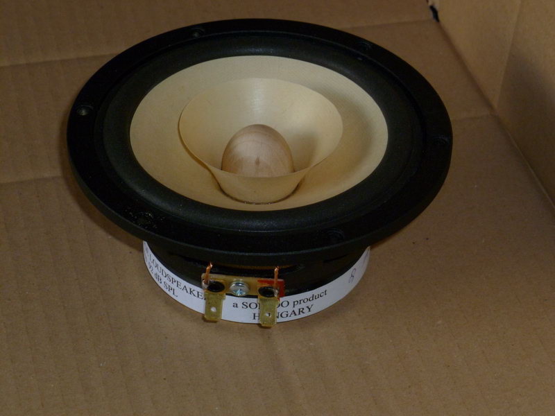

Если не ждать от дина характерного стеклянного пс...ссс, то Sonido в малых калибрах, отрабатывает до 16кГц...Этого как правило хватает любителям реального звука. Ну... а тем , кто за 35гГц болеют...без берилиевого твиттера ни как не обойтись.
P.S. 12" ширик докозательство тому. Кто сомневается...можете приехать послушать.

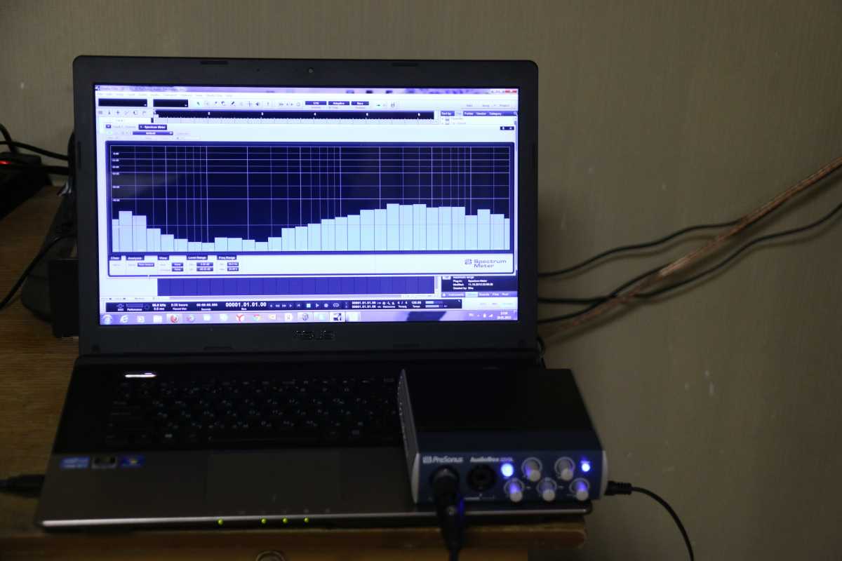

В настоящий момент я строю систему которая позволяет моделировать и подгонять образ под уши слушателя.
Основа НЧ модуль. На нем...))) может стоять что угодно. Мидбас + СЧ, лучше ширика и придумать для себя сложно. (ваш вариант) а на верх - твиттер. Вот четырех полосная система, свернулась в трех полосную.
Выигрыш на лицо))).
Есть желание... можно поиграться с рупорами, нет... ставь на НЧ модуль - середину в закрытом ящике, а на плечи ему...твиттер. Все споется и сыграется.

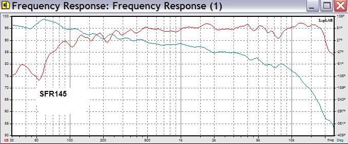

Сергей... вы глубоко ошибаетесь. Только не с Sonido . Динамик отыгрывает -3ДБ 36Гц куда уж хотеть ниже.
Все в нем есть... шикарно воспроизводит джаз, свинг, рок...Он абсолютно всеяден. То, о чем мы говорим только теория. Если выставить колонки с Sonido SWR300 в музыкальном магазине , его ниша по звучанию будет в р-не 1.5-2.5 тыс в ценовом эквиваленте.

а что там за провал от 40 до 500? или это импеданс?
Дизайн акустики и разновидности оформления. 10 Фев 2015 16:45 #1471
Не знаю...это надо бы производителя спросить... у него то же такой же провал в характеристиках.Нижний скриншот производителя... он сжат по частоте, у меня низ растянут... а так весьма похожи. На слух ни чего не слышно. Мидбасс хлесткий, артикулированный весьма обнадеживающий)))

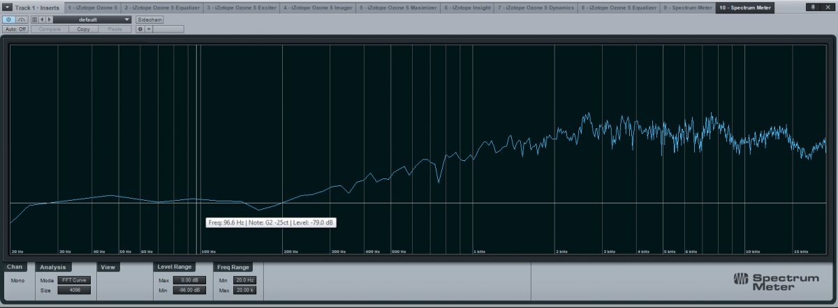

По последним скринам: замер производителя, видимо, в щите; ваш замер -- голый динамик?
но там где провал: если корпус с фазиком -- скорее всего перебор с объемом
может ТС-параметры не соответствуют?
Дизайн акустики и разновидности оформления. 10 Фев 2015 17:32 #1477
Qjn пишет:
Объем не мелкий , прям скажем - 160литров... при чем полностью не заполнен . Возможно от того так и сыграло.
