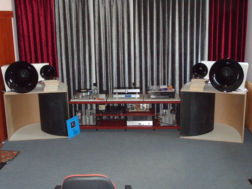

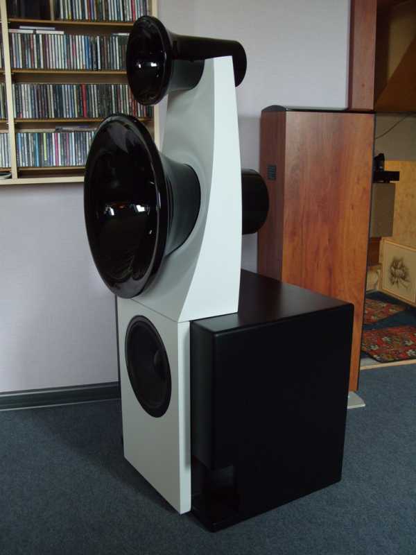

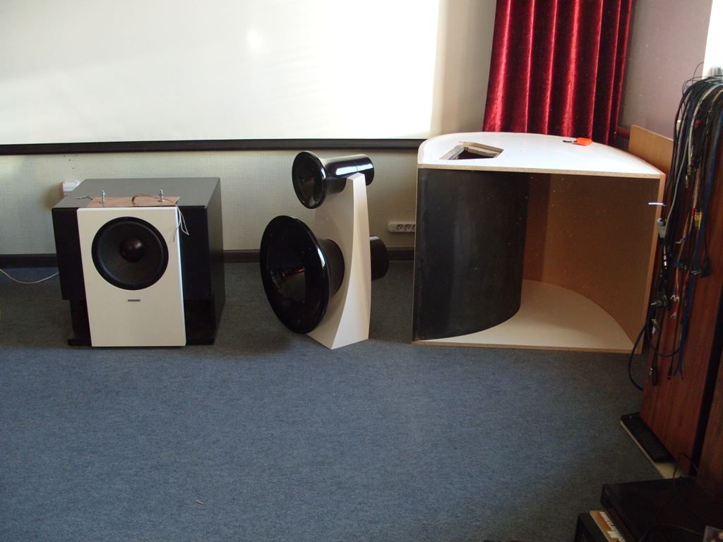

Дизайн акустики и разновидности оформления. 16 Март 2015 13:55 #2438
  • andrejj-medan
  • andrejj-medan аватар
  • Сообщений: 22
Qjn пишет:
Недостает рупорного баса, ну или лабиринт :)
Всем привет! Ну вот тут, надеюсь, недостатки устранены. Выложил свои работы на разных этапах.., поскольку речь о рупорах была затронута.
Спасибо сказали: old.walkman, etlik

Andrejj-medan, а сколько времени ушло на посторойку такой красоты?
