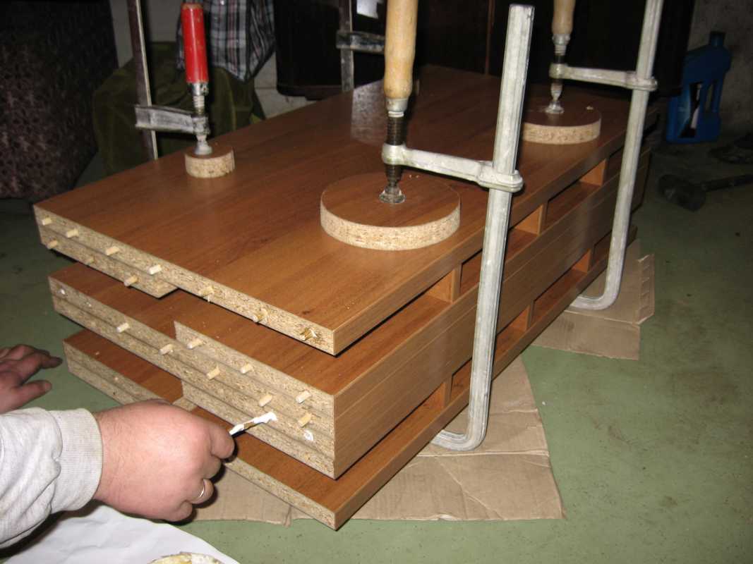

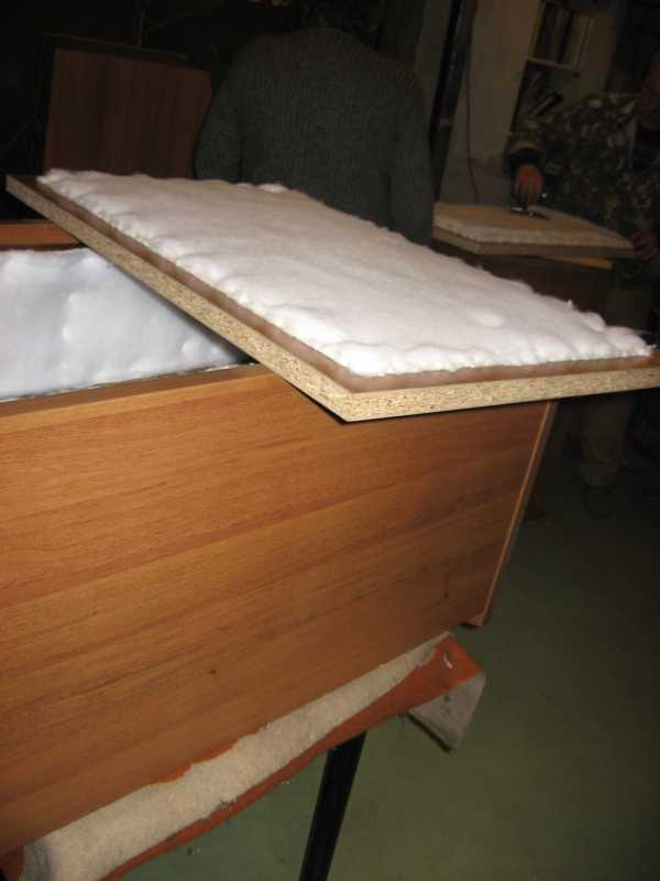

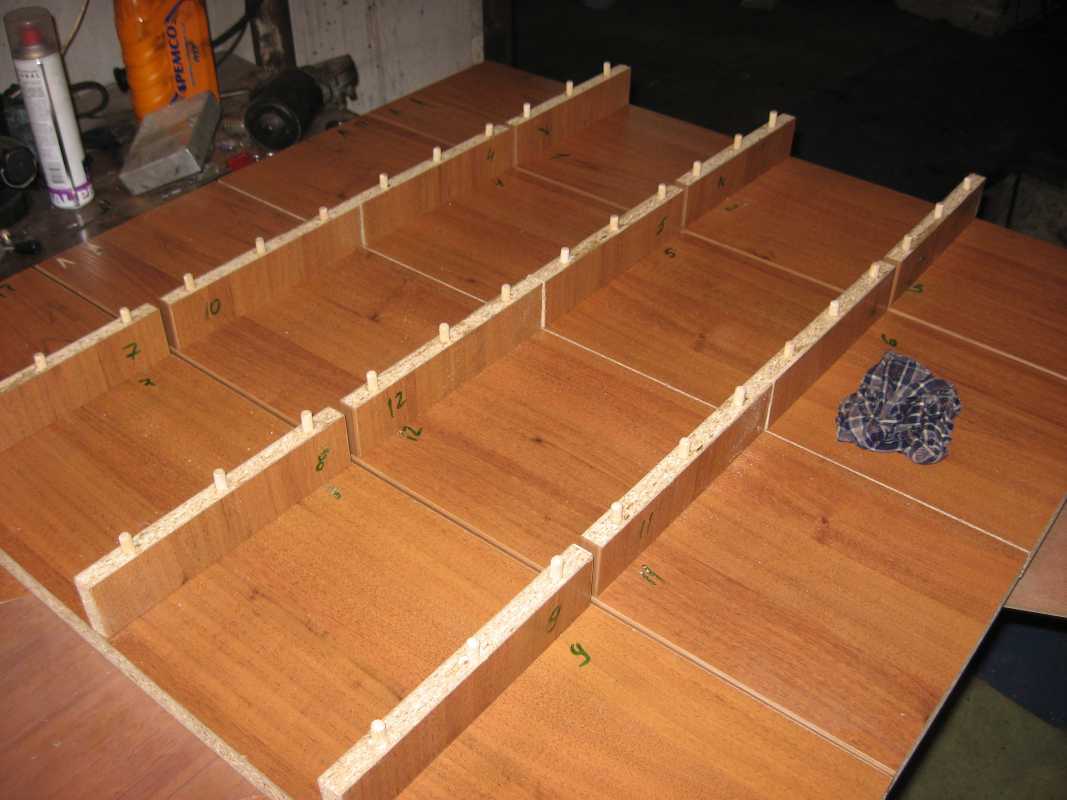

Оформление было выбрано, не мудурствуя лукаво))) самым простым. Фазоинвертор, по рекомендации автора динамиков, был самым приемлемым вариантом. Чертеж колонки, посоветовал И.Варга, он и был взят за основу . Очень хотелось выполнить колонку максимально просто, без каких либо доработок и усовершенствований
внутри, на предмет жесткости... Материал использовался 28мм ДСП.Высота колонки, была принята 1 метр.
Объем получился примерно около 150 литров.

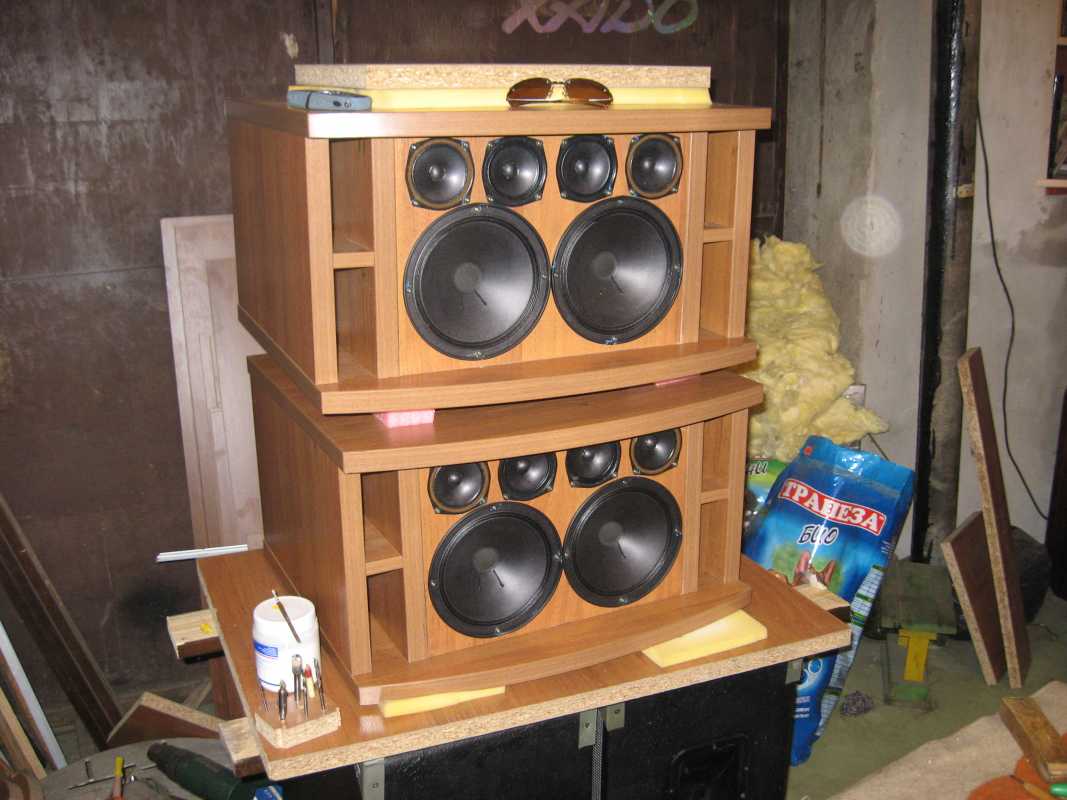

Ну...значит поехали дальше. Буду вспоминать))) давно это было. Получились вот такие неказистые ящички))) высотой в метр....
Акустика. Строим своими руками... 20 Янв 2015 20:24 #643
Собрали... включили. Зевак понабежало... Стали слушать. Первый вопрос... где "мясо"...?
Признаться играло в общем то не плохо... Только мы об этом узнали гораздо позже. Когда стали слушать , спрашивать и интересоваться музыкой в правильном ее проявлении.
Не имея, на тот момент... четкого понимания, единогласно отметили... колонки играли ровно,без хрипов, бубнения и подвывания.Верхов хватало... но они не были лишними. Звук естественным образом позволял представить, сцену, образ и создавал впечатление присутствия. Вокал был живым и в каких то моментах... было ощущение приятного воздействия звука на собственное сознание.

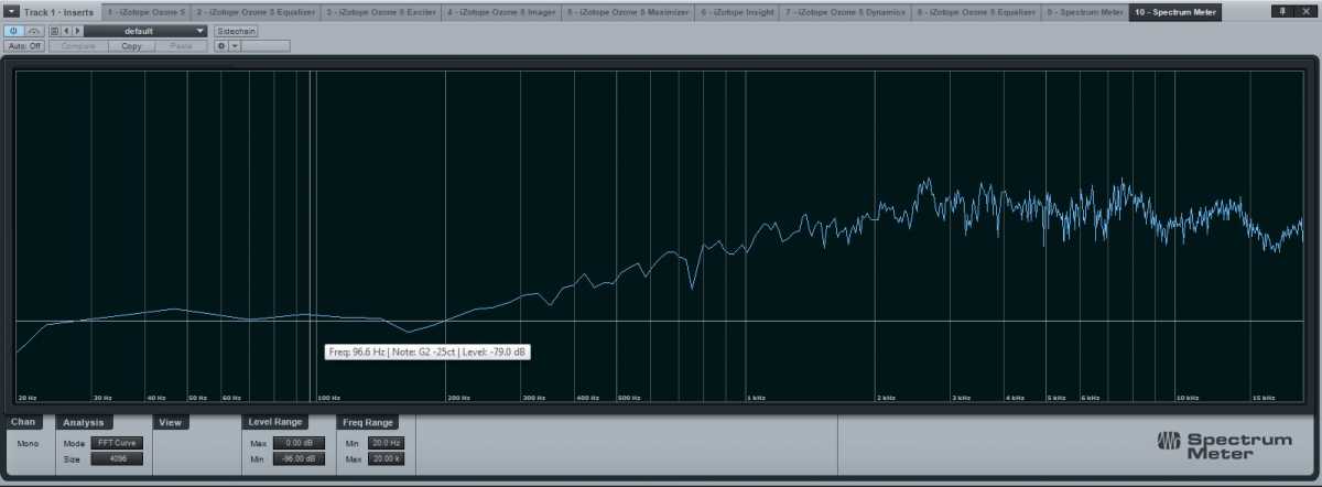

Замеры сделанны в проге Студия Один на спектроанализаторе Изотоп 5.Использовалось тестовое оборудование Пресонус.

Хотелось бы сказать по материалу корпусов... Материал типа ДСП, не самое лучшее, с чем пришлось поработать. 28мм. плита при своей жесткости, тем не менее, является отличным проводником звуковой волны. Звон по ней, проходит с длительным временем затухания. Сейчас я ДСП не применяю априори.

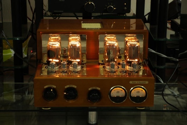

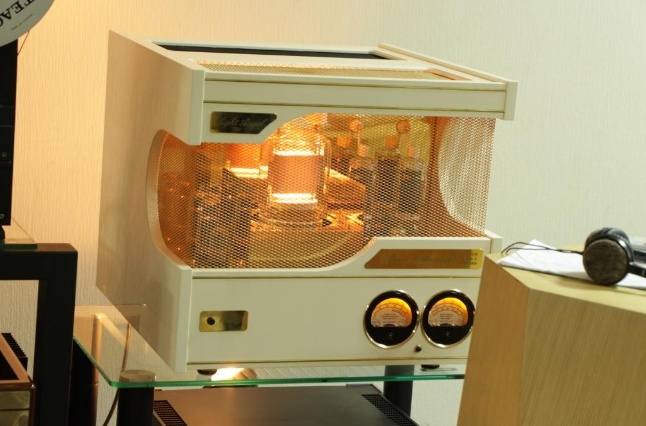

а вот усилители тут

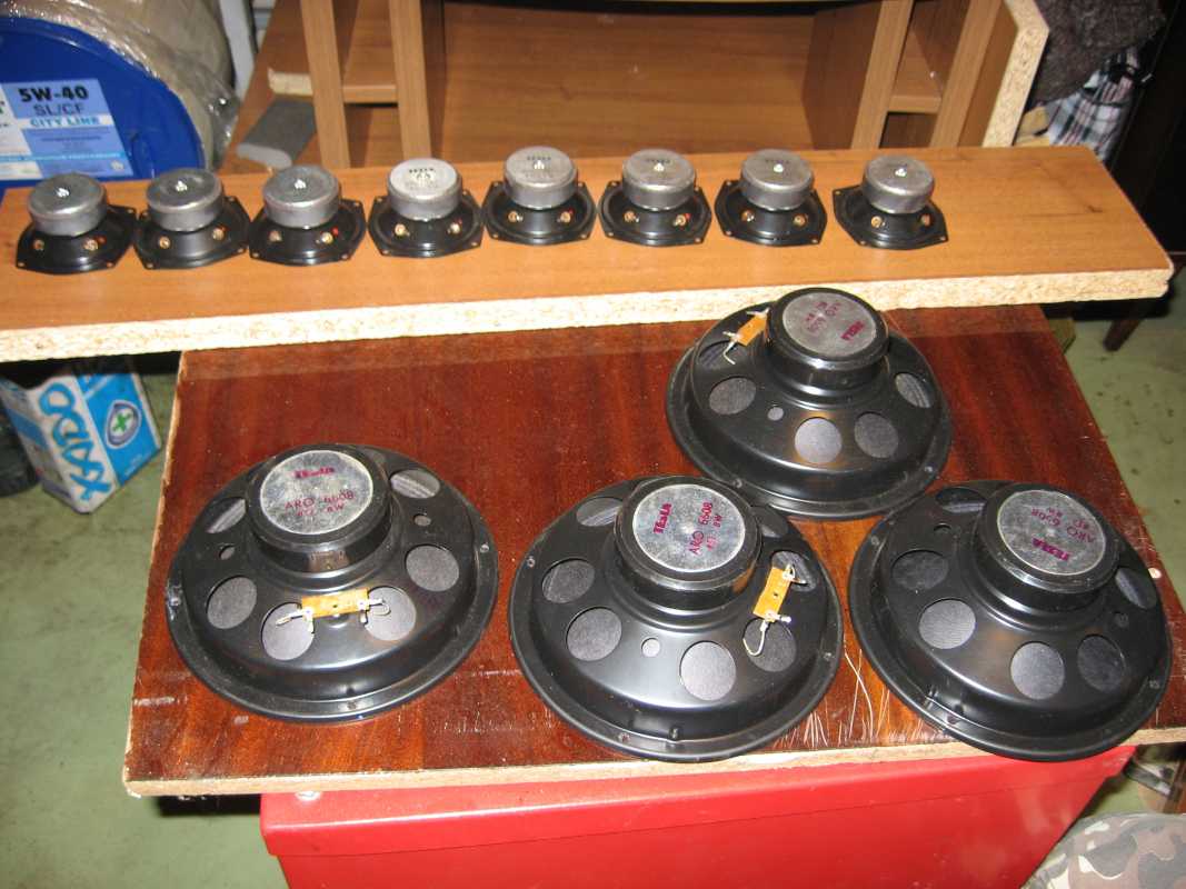

"Моё удовольствие" - Онкен. Сначала были динамические головки,а затем расчёты и распиловка со сборкой.Началось это ещё в 2008 году. Изготавливал различные акустические оформления,были удачные и не очень,а вот Onken не приходилось,вот и решил смастерить
Динамические головки. Companent
LF RFT 15”L 3702 Impedance 8Ω,50vatt RMS,R rez 60Hz,50-5500Hz,99Db
MF Tesla 8”ARO 6608 Impedance 8Ω, Max.25 vatt RMS,R rez .60-90Hz,60-10000Hz,92Db,ferit,0,84.
HiGH Tesla 2”ARV161 Impedance 4Ω, Max.5 vatt RMS,R rez .1500Hz,1500-20000Hz,92Db,ferit,0,34.
Разделил кроссовером и затем расключил в свою самоделку УНЧ "Хлебница".Вот что получилось.Звуковой политрой в основном доволен и соседи тоже.Прошу уж строго не судить.Выслушаю критичесикие замечания и пожелания адекватно.Дзякую.
