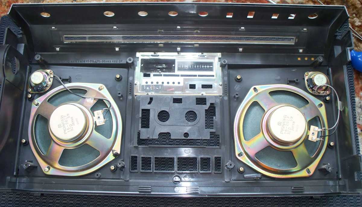

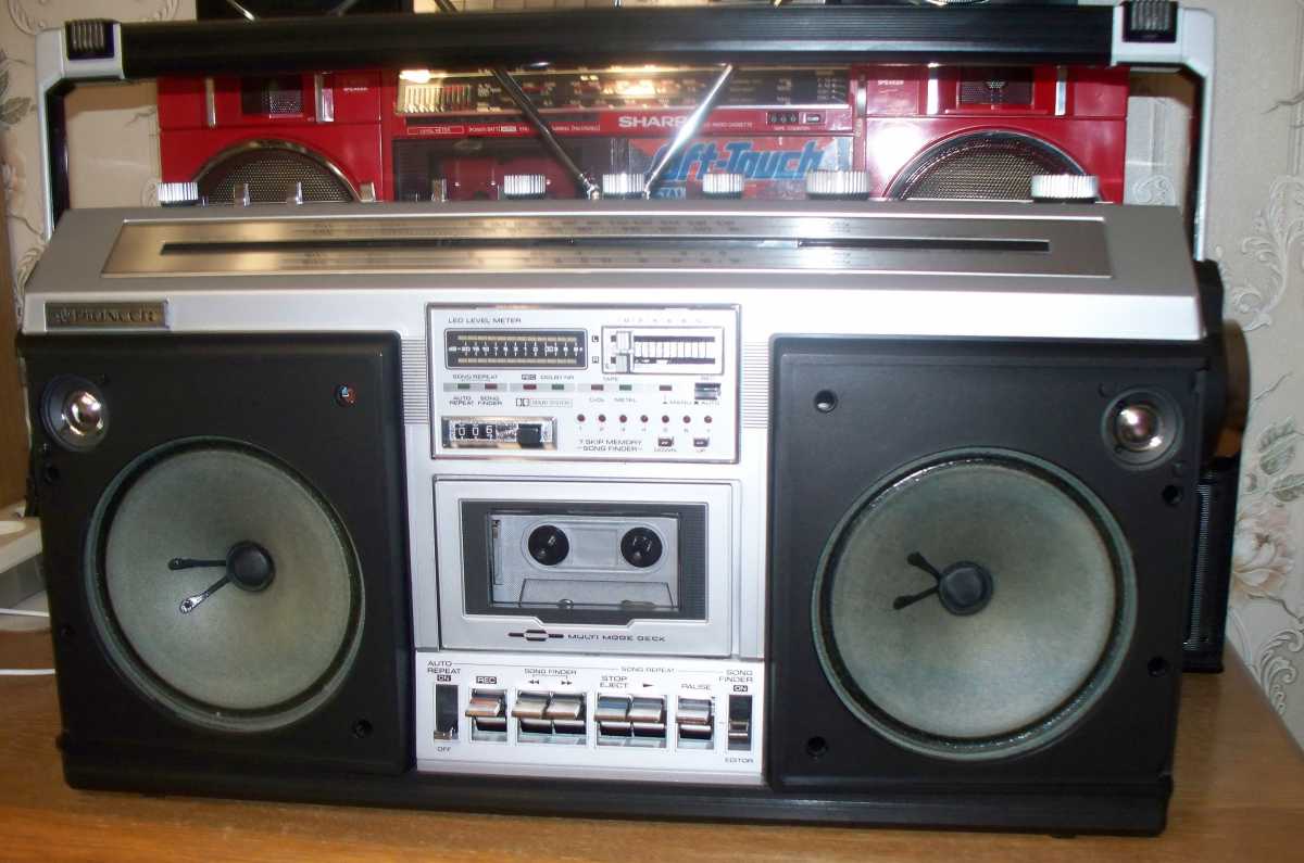

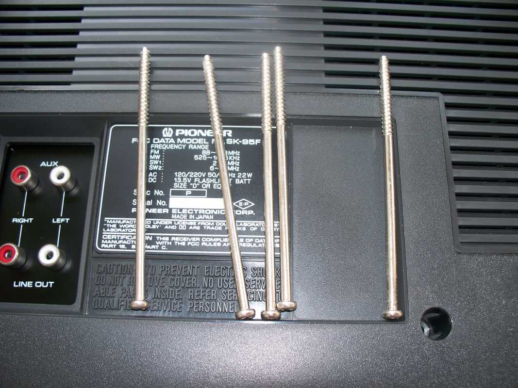

Вот и я решил представить свой обзор в конкурсе к 23 февраля, надеюсь Вам понравится..
В конкурсном обзоре хочу представить магнитолу, которую не часто встретишь в наших краях и уже в далёком 82м обладала рядом технических новшеств, не свойственных для переносных магнитол.
Однажды у одной бабульки, среди наверно сотни студиек, я обнаружил одну стоящую, это была кассетка Pioneer, и после этого я задался целью прикупить магнитолу аналогичной марки. И вот уж где пословица, что твоё от тебя не уйдёт, была кстати. Даже не ожидал, что удастся её приобрести, и несколько был удивлён когда выиграл аукцион без каких либо усилий, похоже народ не оценил по достоинству данный аппарат, а зря.
Ну а теперь о самой магнитолке. Магнитола приехала в отличном состоянии, полностью рабочая, правда с переделанным приёмником неизвестно под что, сзади была наклеена написана от руки бумажка с словом USA.Отличная внешне, но очень пыльная внутри.

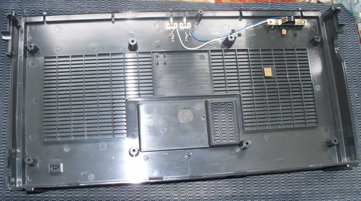

Выкручиваем 10 очень длинных винтов, и магнитола разбирается на три части. Фирма Pioneer производила не так уж много магнитол, и поэтому сделаны они качественно, видно они не могли себе позволить гнать ширпотреб.
На задней крышке только антенны,каждая отвечает за свой диапазон,
на передней динамики,

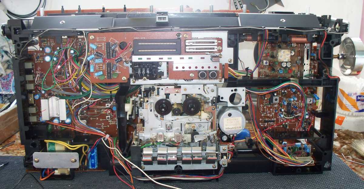

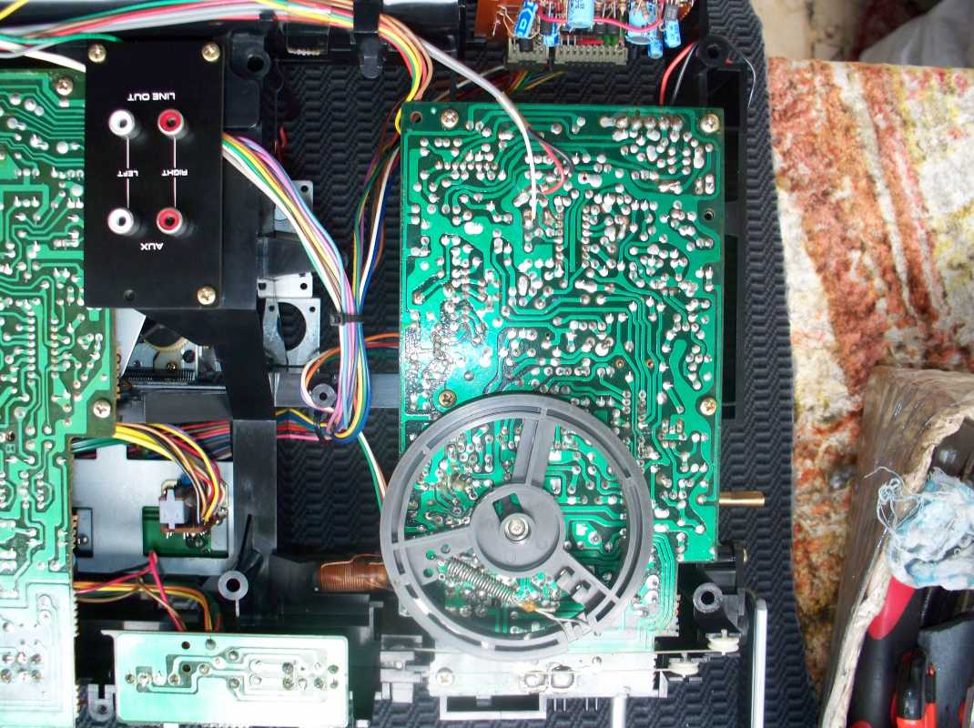

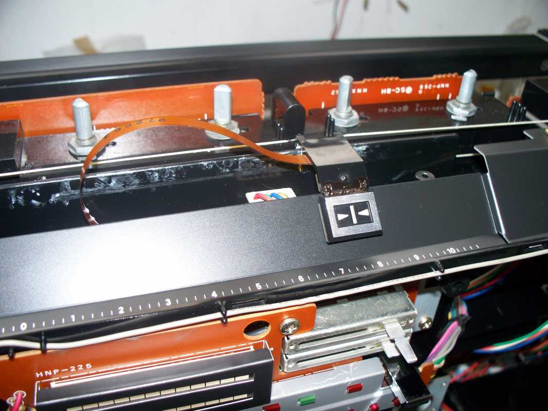

Платы и ЛПМ на центральной, очень удобный аппарат в плане ремонта. Очень много плат, они разбросаны по всей магнитоле, много проводов, пайки и разъёмов. Электронные компоненты различных производителей.

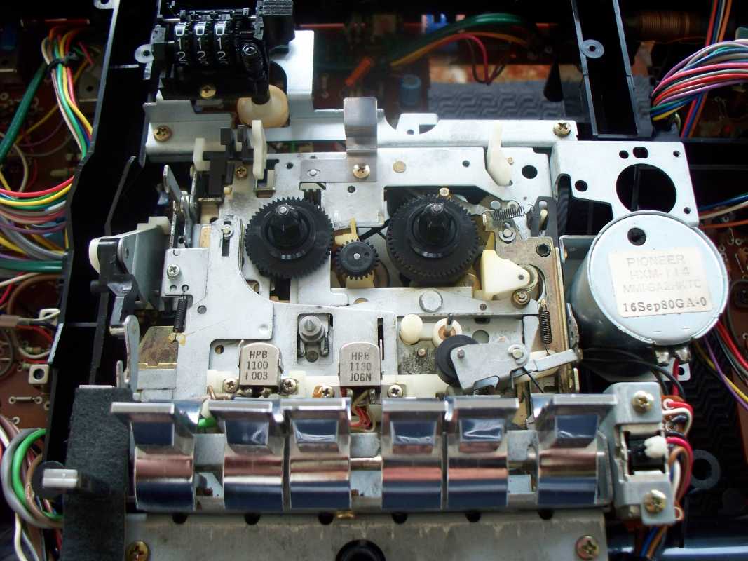

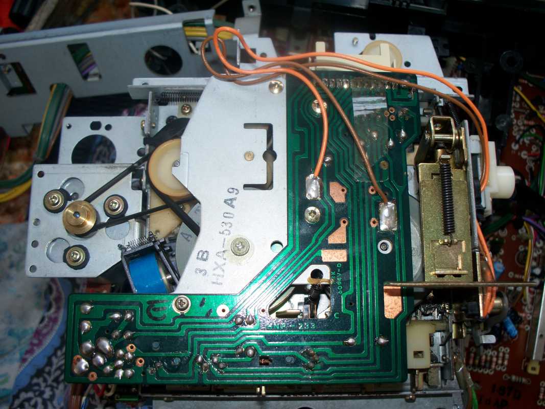

ЛПМ, как и пишут в интернете довольно сложный, кругом металл, огромный моховик, клавиши педального типа. Обратите внимание, какой мощный пассик установлен. Крышка подкассетника устанавливается прямо на вал клавиш. Пассики менять не стал, так как они в отличном состоянии, а вот смазки в демпферный механизм пришлось добавить.

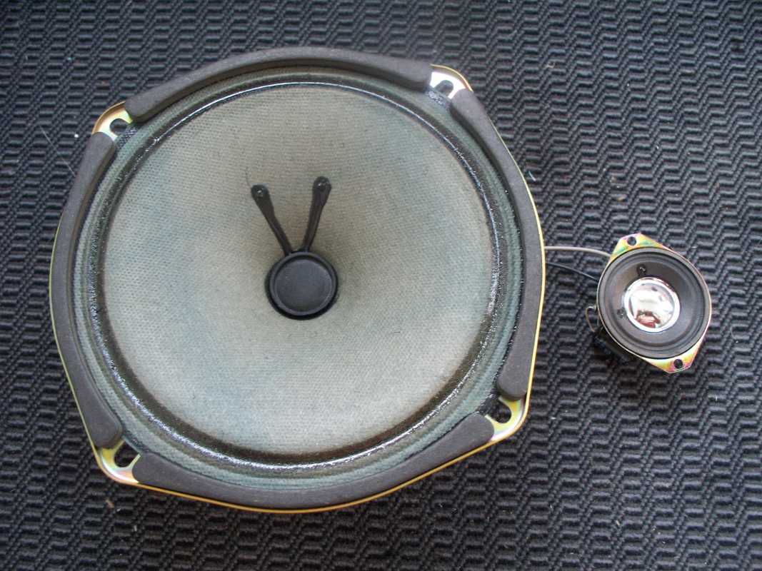

Динамики родные, Пионеровские- 16 см, на первый взгляд даже можно подумать, что какие то убогие, но это ошибочное мнение, играют они просто шикарно,ВЧ бумажные 4 см.

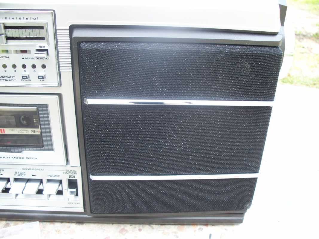

Что интересно, в этой магнитоле, на других аппаратах я не встречал такого, это съёмные сетки с динамиков, они с акустической ткани, с добавление люрексной нити, на солнце всё искрится и переливается блёстками.

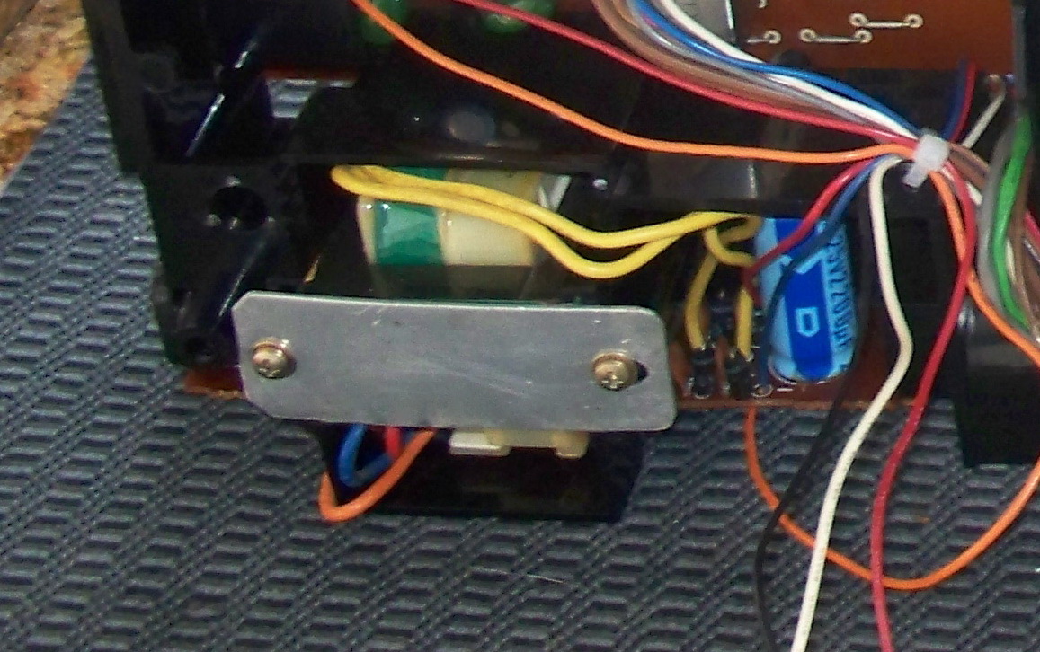

Транс, для уменьшения наводок при его работе, размещён в экранированой нише.

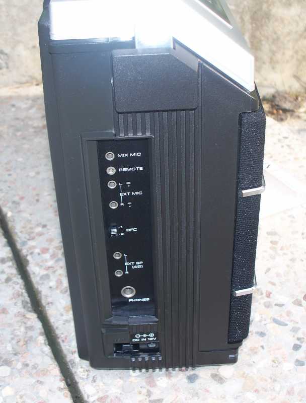

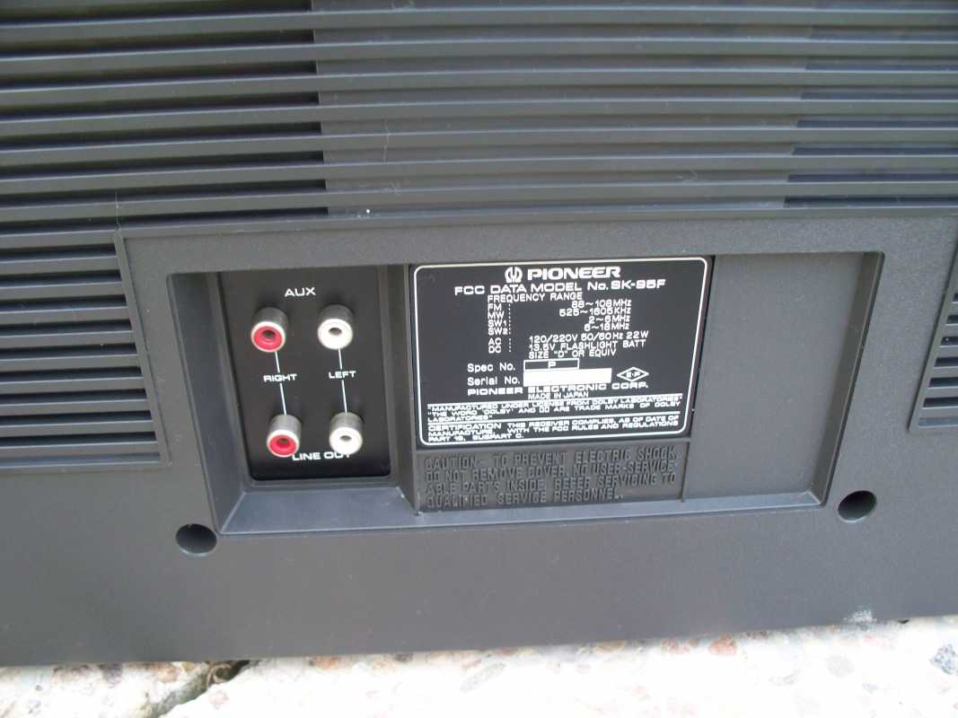

Так же магнитола имеет неплохой набор разьёмов.
Ещё одна фирменная примочка от Pioneer, микрофоны вмонтированы в ручку для переноса. Очень не стандартное решение, многие не сразу понимают, что это на ручке.
Плата приёмника размещена отдельно.
Приёмник перестроен, путём удаления перестроечных резисторов удалось настроить его, но требуется более точная настройка, уж больно намудрили там Польские Кулибины. Похоже что эта магнитола так и напичкана новшествами, вот и ещё одно оригинальное решение, курсор тюнера электронный ,где мнемоническими стрелками указывается направление настройки радиостанции, а также зелёный огонёк на стрелке указывает что приёмник настроен на волну.

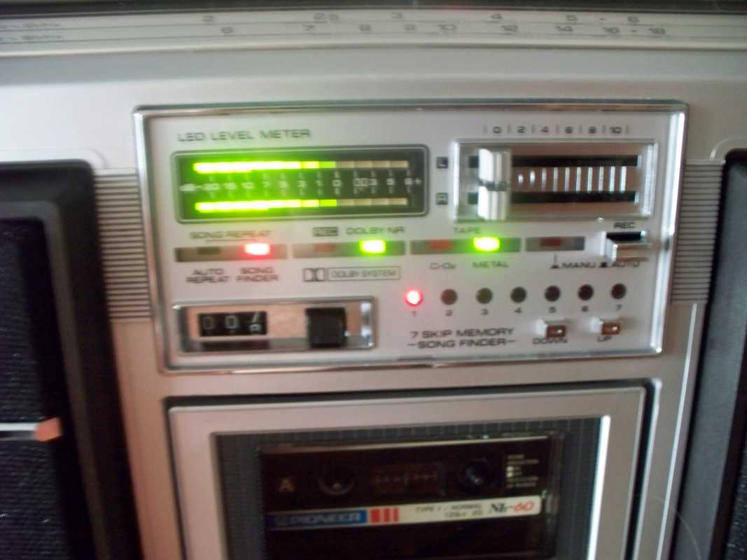

Информационная панель очень красочно сделана, хром, множество светодиодов, опять же не в каждой магнитоле встретишь такое.

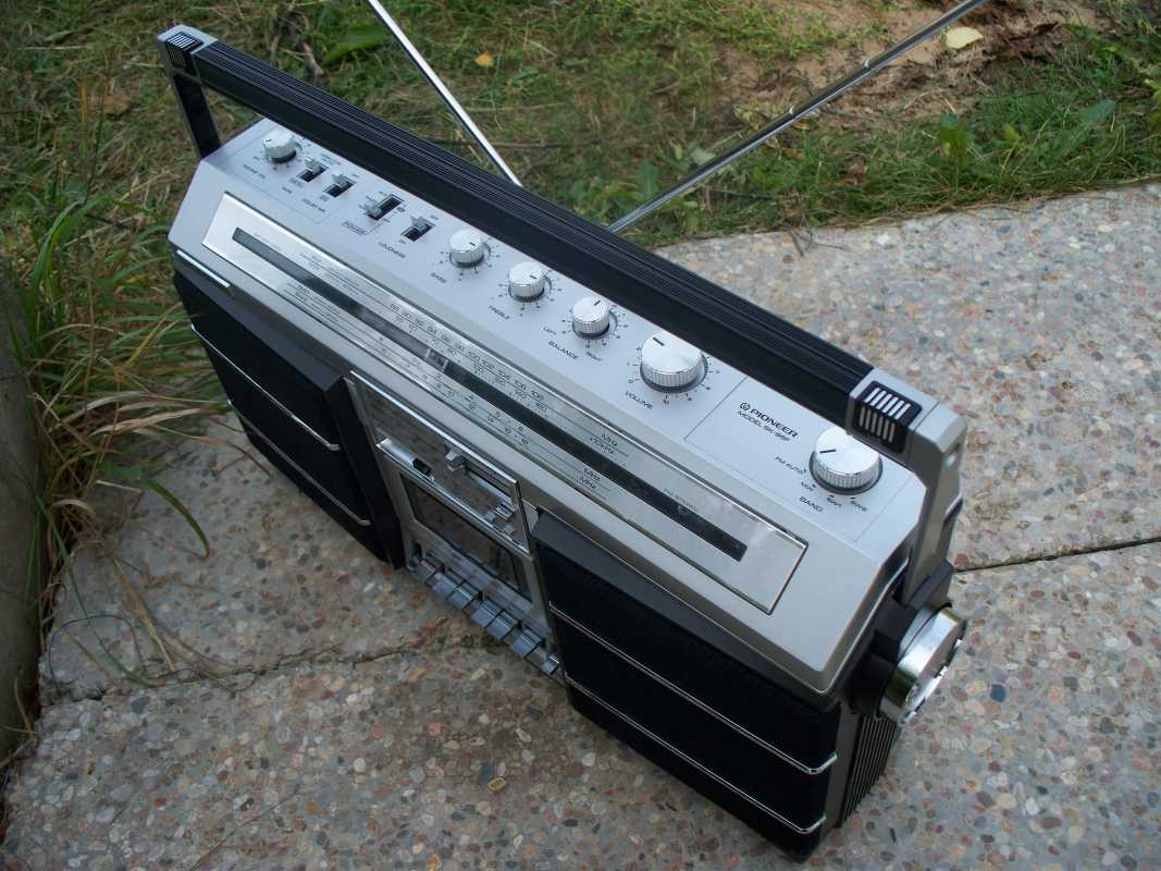

Управление звуком и переключатели расположены в верхней части магнитолы. Всё сверкает хромом и полированным алюминием.
Вот вроде и всё, надеюсь не утомил Вас. Магнитола очень интересная, с целым радом технических новшеств, которые не часто встретишь в других аппаратах, очень приятный звук, но мне кажется её нужно слушать не очень громко, тогда она вам выдаст все прелести, и покажет на что она способна. Вес аппарата 7 кг, размеры 530 x 280 x 135 mm , год начала производства 1982.

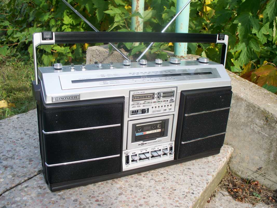

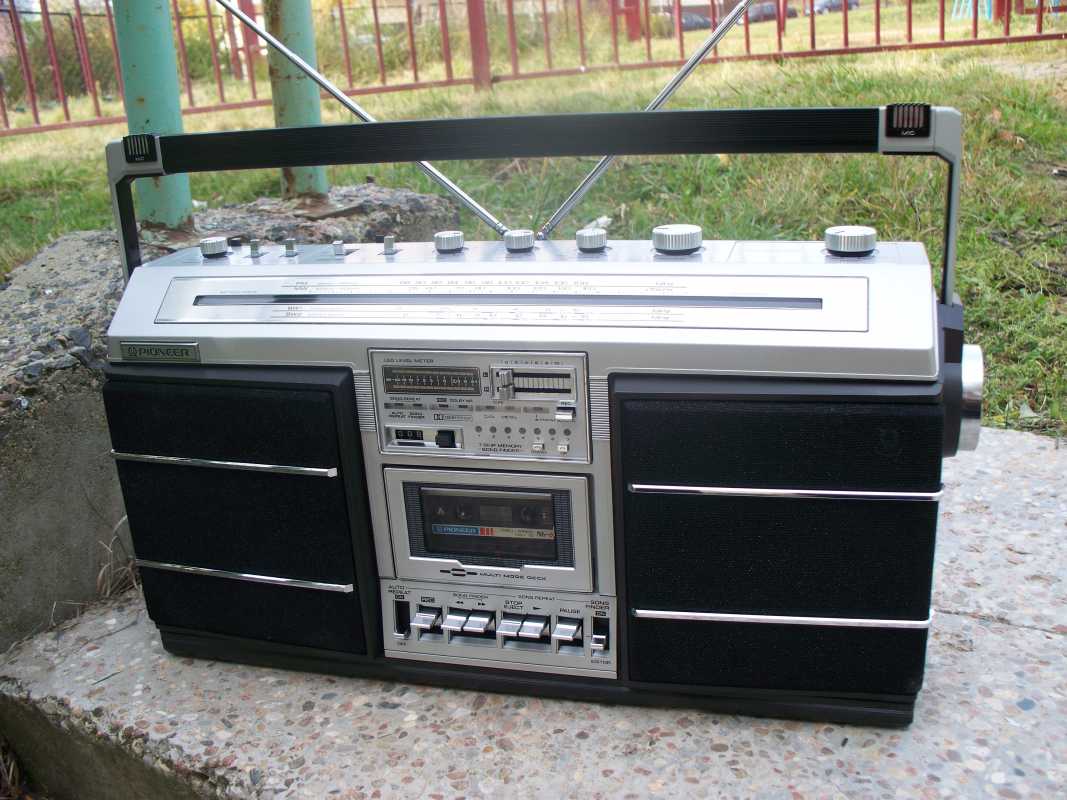

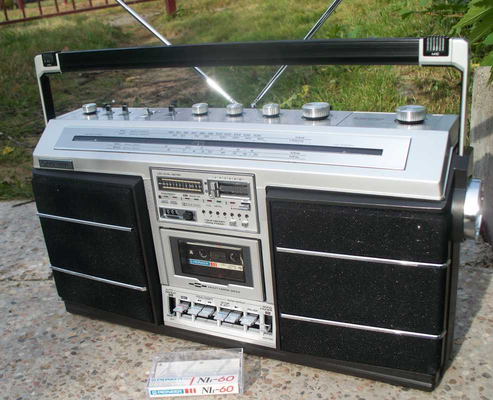

Ну собственно фото самой магнитолки, Pioneer SK-95.

Ещё пару фото, как всё таки преображается магнитола.
Ну а теперь одеваем на неё съёмные сетки динамиков.
