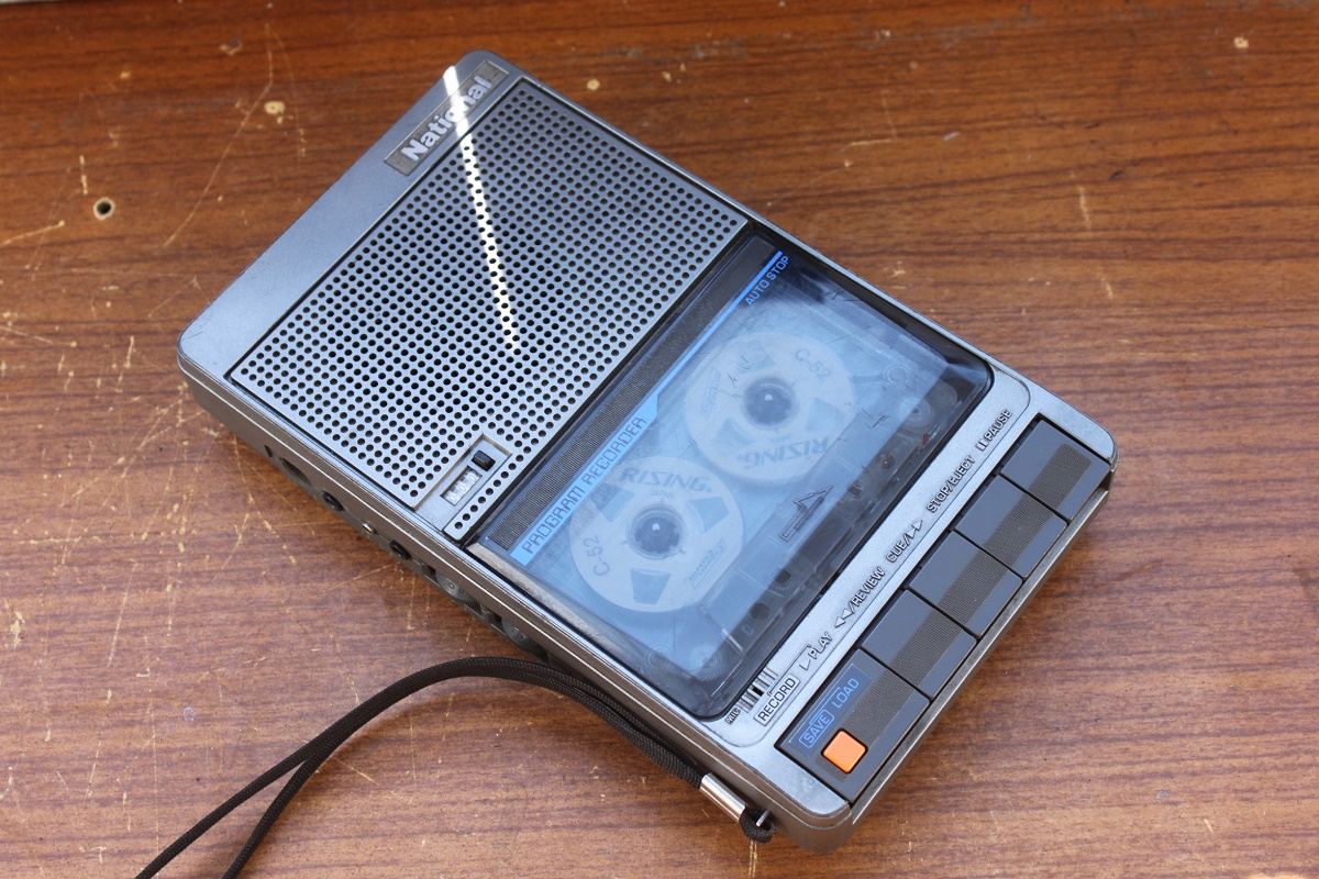

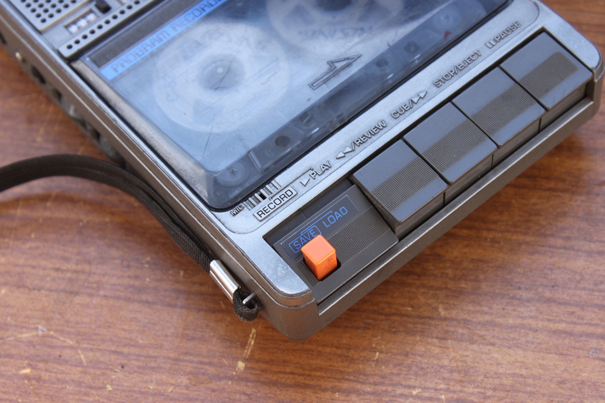

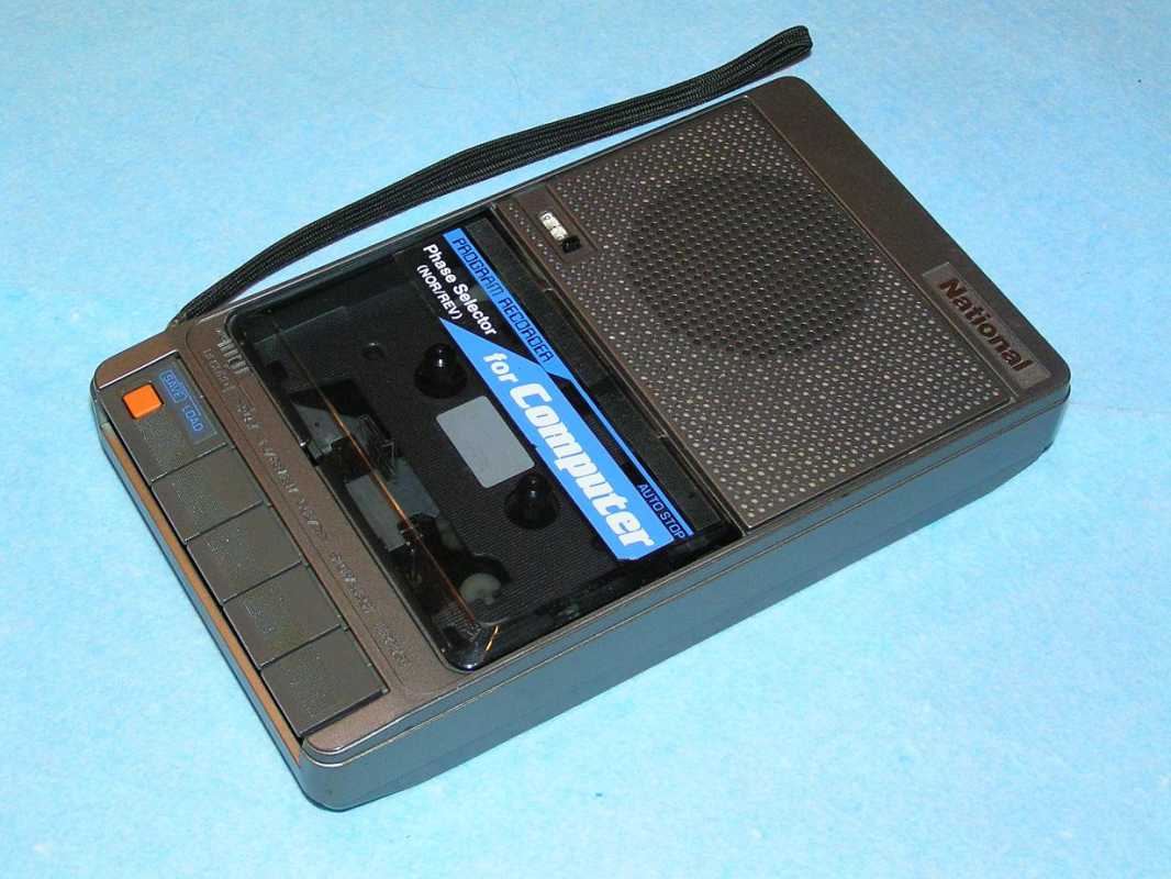

Купил себе вот такого малыша - national RQ-8100.
Увы не в таком сохране (фото взято тут)

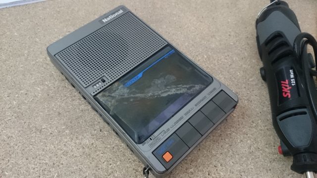

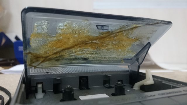

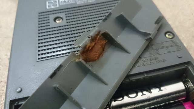

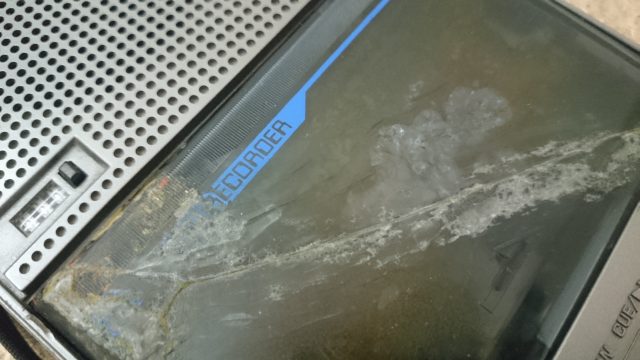

Аппарат рабочий, только вот беда - битая крышка кассетника, мало того, что битая, так и еще склеена клеем "момент".
И защелка крышечки батарейного отсека тоже вроде бы на клею.
Беда крышки крупным планом:
Такое подтяжкой не лечится - или пересадка органа целиком, или протезирование.

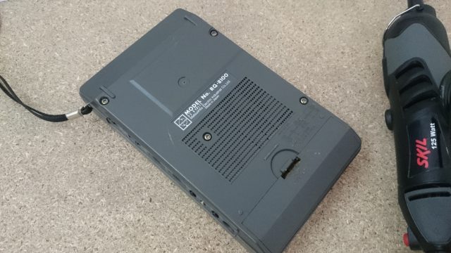

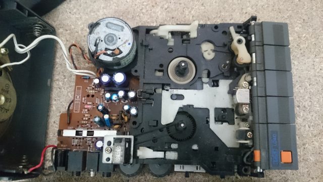

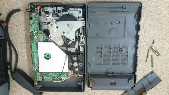

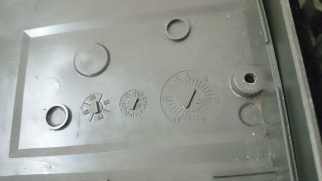

Что бы попасть во внутрь аппарата необходимо выкрутить 5 винтов: 4 по периметру корпуса и 1 в батарейном отсеке.
Дата рождения аппарата 12 мая 1985. Не смотря на свой возраст и внешний вид - работает все.

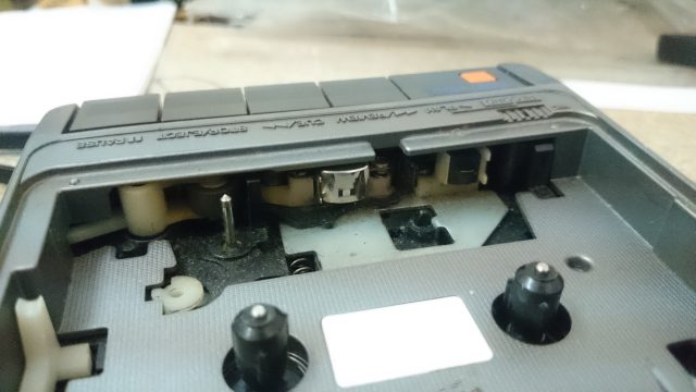

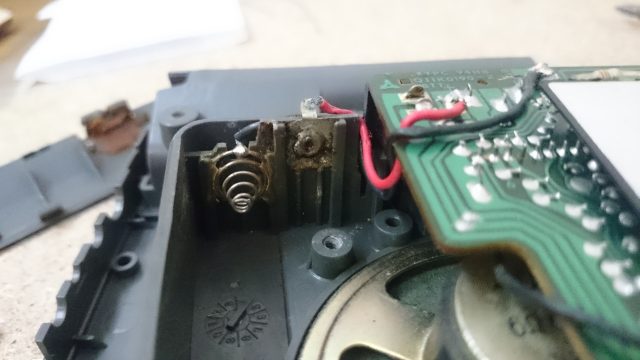

Из хирургических вмешательств замечено:
обрывался ранее провод на клеме батарейного отсека
Наверное пассики меняли. К моему удивлению пассики живы, даже на счетчике.
Динамик 1, 6ом japan, даже полюса отмечены. Приятно.

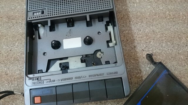

Крышка снята. Так вроде бы и не страшно смотрится. Может так оставить? Нет. Будем делать.
National rq-8100 - возрождение 07 Фев 2015 12:22 #1323

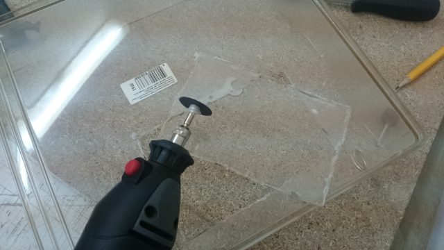

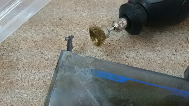

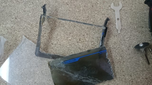

Крышку отсканировал с 2х сторон. Особенно важно для восстановлении надписи. Как раз будет 1 в 1, как оригинал.
Сначала попробовал щеточкой почистить - не очень то и вышло - Клей слишком сильно угробил крышку. Ребристой полоски увы не будет

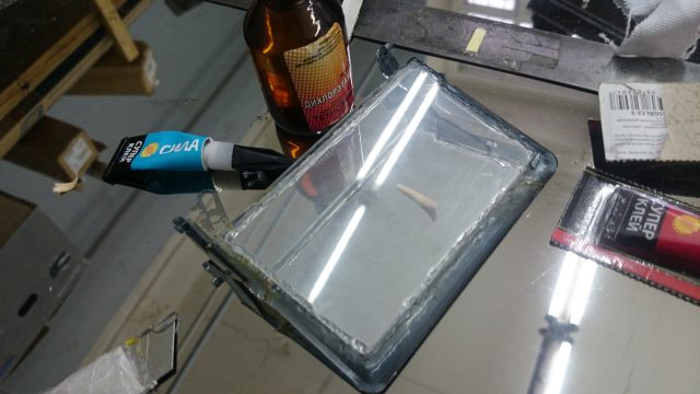

Тонированного пластика под рукой нету, выбрал прозрачный от офисной подставки для бумаг. Прочный пластик, достаточная толщина. Зато видно будет, сколько кассеты осталось:)
Муторное вырезание поврежденной части стекла, что бы осталась рамка.
Дальше подгонка инпланта + вклейка. С дихлорэтаном не заладилось. Выбрал суперклей - гель. Неплохо заполняет полости, и шлифуется тоже хорошо. Многие будут ругать за выбор суперклея - мол он оставляет белесые следы на пластике. Во время шлифовки и полировки белесые пятна уйдут.
На сегодня все.

National rq-8100 - возрождение 17 Июнь 2016 09:30 #6138
Вот подвернулся очень хороший внешне, но очень уставший внутри.
Скрестил живую начинку, которая у меня лежит, со свежим корпусом.
Теперь есть образчик для подражания.

Отлично. Дриммель пригодился!
