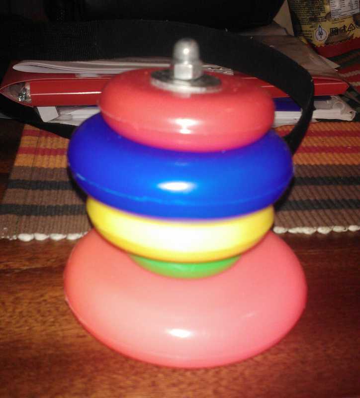

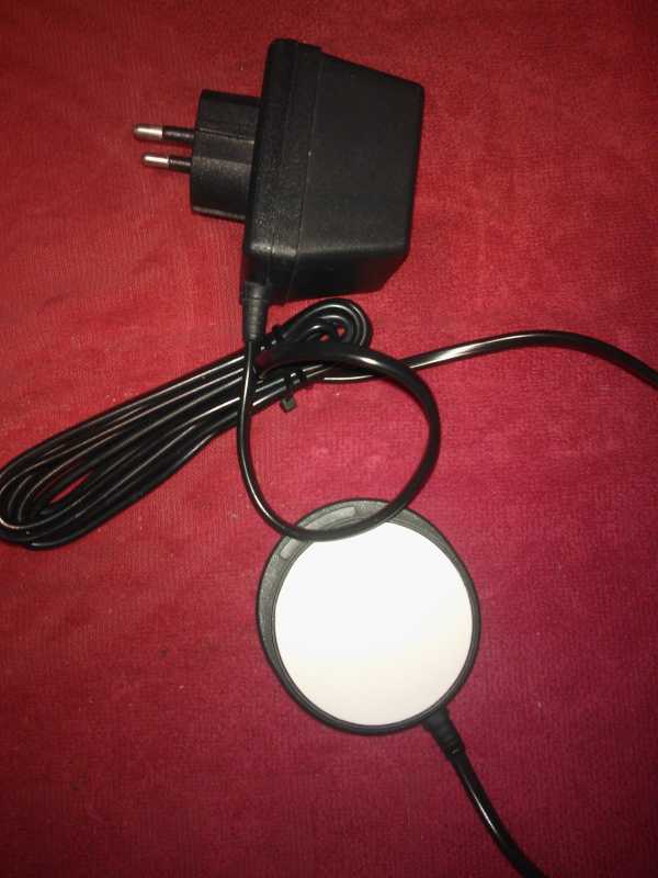

Есть у меня свой метод мытья (стирки) винила. У вас тут весело, чем на других форумах (то умничают, то щеки надувают) поэтому поделюсь нигде не рассказывал. 1.Наливаю тазик воды, добавляю раствор фото №1 (5-6 "плевков") этой гадасти (супруга чего-то и куда-то добавляет).Опускаю машинку для деликатной стирки фото №2. Одеваю на пирамидку фото № 3 (из детского магазина и маг. крепежа - длинный болт с резьбой). Внизу у основания 2 колечка-1 диск, затем опять 2 колечка 2-ой диск. Сверху еще одно колечко и фиксирую сверху гайкой. Опускаю в таз с водой и разбавленной гадастью на 40-50 мин. Включаю выше указанную стир. машинку. Чтобы конструкция не всплывала на верх пирамидки ковш с водой (можно что -нибудь придумать, но меня пока это устраивает). После окончания процедуры беру 1 диск, губку для мытья посуды и мягкой стороной губки, которая смочена жидкостью из тазика круговыми движения легко провожу несколько раз по одной и другой поверхности.Небольшие нажатие уделяю кромке диска т.к. вся в основном пыль скапливается на "заходе" иглы на диск.(щелчки,треск и игла так трещит, что сердце разрывается)

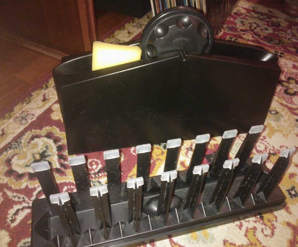

3. Опускаю в немецкий агрегат (покупал на молотке) а котором смесь изопропилового спирта и дистиллированной воды соотношение 1:1, полоскаю таким образом раз 10-15 в одну и в другую сторону. Вынимаю и прокручиваю несколько раз в обе стороны.
4. Ставлю на сушку в приспособу из немецкого агрегата. 1-1,5 часа поверхность высыхает. Яблоко диска впрессовано хорошо (может при ярких цветах оформления яблока может появится немного(чуть-чуть) краски, но при высыхании я особо не видел изменения цвета.

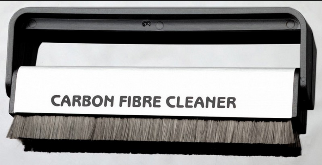

Я лично мою помазком для бритья и феря.Промываю проточной водой и не сушу,по такому принципу как вы.Раньше сушил.Но мастерство не пропьёшь. :drunk: Раскрутил свою приблуду,стряхнул лишние капли с винилки и дальше самое важное.
Обыкновенная карбоновая щётка для сухой чистки винила протирает влагу с обеих сторон и разводов и капель после высыхания не остаётся.
