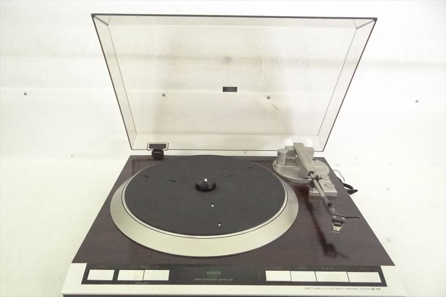

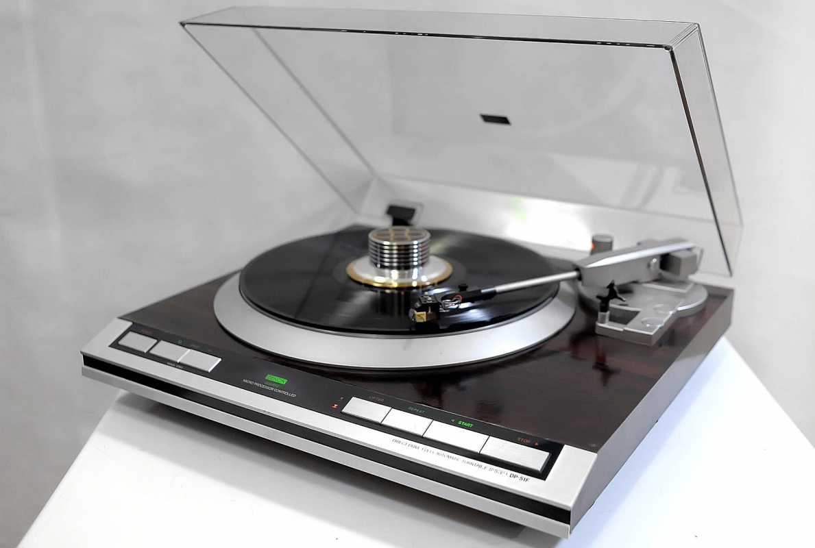

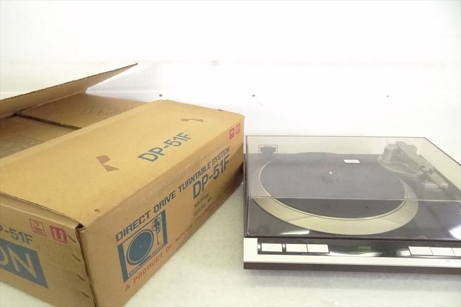

Denon DP-51F
1981 -1985 года выпуска.
1981й год для Nippon Columbia был знаковым: вышел первый CD плеер для профессионального использования Denon DN-3000FE, топовый проигрыватель Denon DP-60L, и вот наш герой. О нем и пойдет речь! С вертушками DENON ранее дел не имел. А вот иголки и картриджи для вертух у них хорошие. Опыт был.
Особенности проигрывателя винила Denon DP-51F:
— полный автомат, управляемый микрокомпьютером,
— прямой привод бесщеточным MF (Magne Float) двигателем постоянного тока с плавным вращением опорного диска,
— сам диск из аллоя, имеет прорези для системы определения размера пластинки,
— на нижней его поверхности диска нанесён магнитный слой, с записанными импульсами, для системы кварцевой стабилизации скорости вращения,
— электронно регулируемый, прямой маломассный тонарм установлен на изолированное от корпуса субшасси, для снижение уровня рокота,
— микролифт имеет собственный сервопривод, обеспечивающий очень плавный подъем и опускание тонарма,
— функция повторного воспроизведения реализована таким образом, что после окончания, тонарм не возвращается на базу, а сразу устанавливается на начало пластинки,
— электронный тормоз,
— несъемный кабель с низкой собственной емкостью,
Технические характеристики:
— Привод/Drive system: direct drive
— Двигатель/Motor: servo controlled magne-float motor
— Диск/Platter: 300mm aluminium die-cast
— Скорости вращения/Speeds:L 33 and 45rpm
— Детонация/Wow and flutter: 0.02% wrms
— Соотношение сигнал-шум/Signal to noise ratio: 78dB
— Тонарм/Tonearm: static balanced, straight pipe
— Эффективная длинна/Effective length: 244mm
— Свес/Overhang: 14mm
— Допустимый вес картриджа/Cartridge weight range: 4 to 9g (including mounting hardware)
— Габариты/Dimensions: 455 x 130 x 424mm
— Вес/Weight: 9kg
В комплект входит оригинальный шелл и картридж Denon DL-60. Штука редкая и дефицитная. В Cстилусы подойдут только DSN-60, DSN-65, JICO, LPgear. В двух последних возможны и монокристаллы и дорогие заточки Shibata и SAS
Спецификация катриджа Denon DL-60:
— Type: moving magnet
— Output Voltage: 2.5 mV
— Frequency Response: 20Hz — 30kHz
— Tracking Force: 1.5-2.1g
— Load Impedance: 47k ohms
— Stylus Tip: elliptical 0.4 x 0.7mil DSN60
