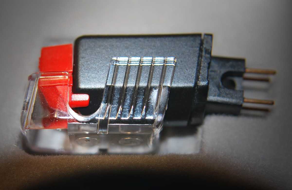

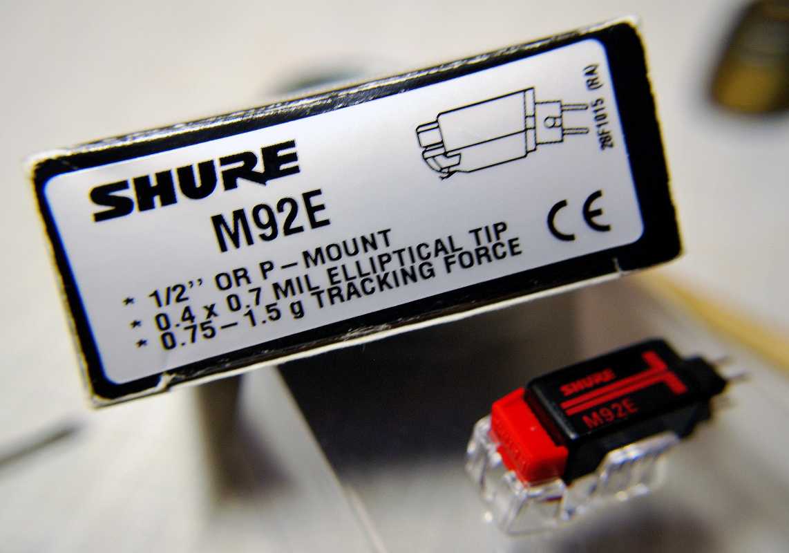

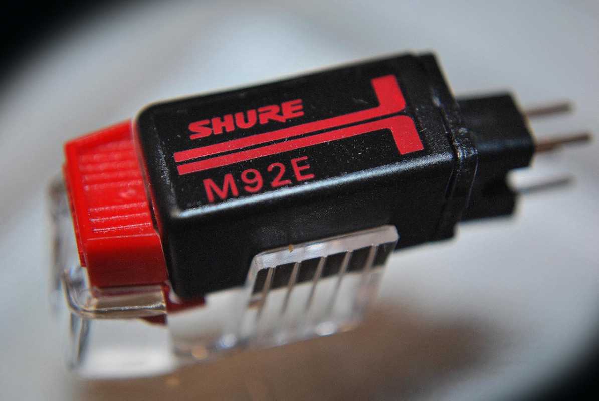

Имея в своем арсенале вертушку JVC AL-F3, заточенный под картриджи T4P и начитавшись буржуйских форумов, таки прикупил рекомендуемый ушлыми буржуями SHURE M92E

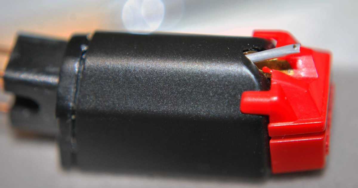

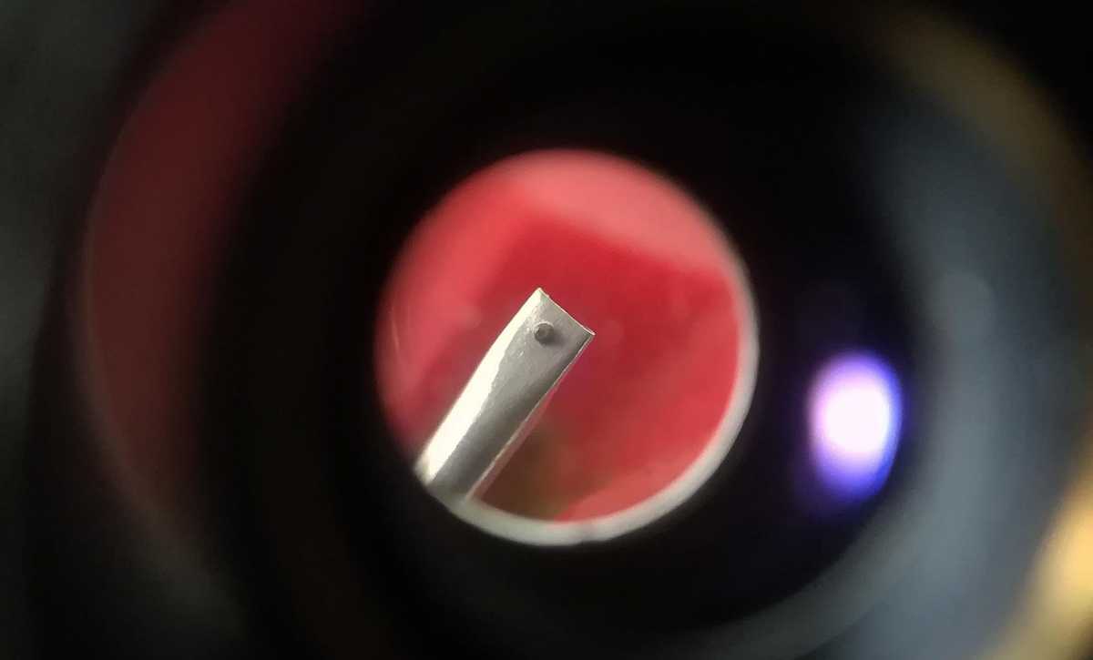

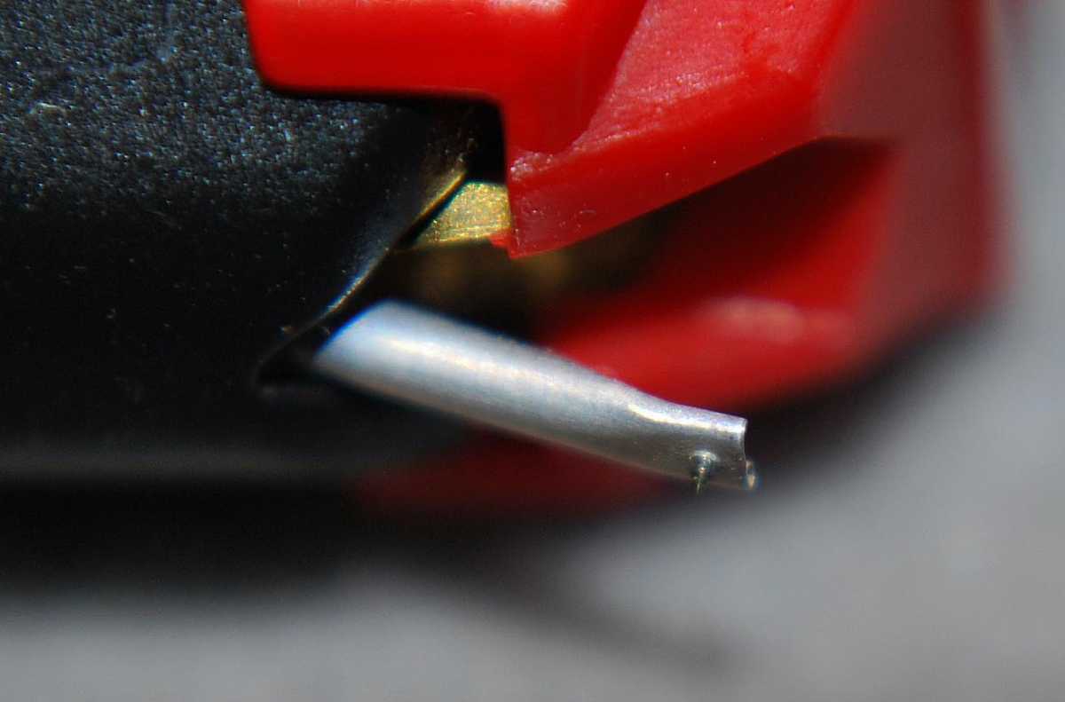

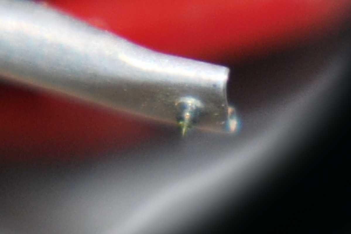

В катридже установлена сменная бирадиальная игла из якобы натурального алмаза в паре с трубчатым иглодержателем из алюминиевого сплава. Эллиптический алмазный наконечник, однако.

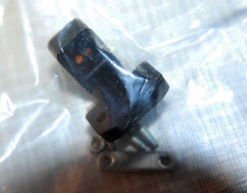

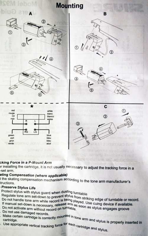

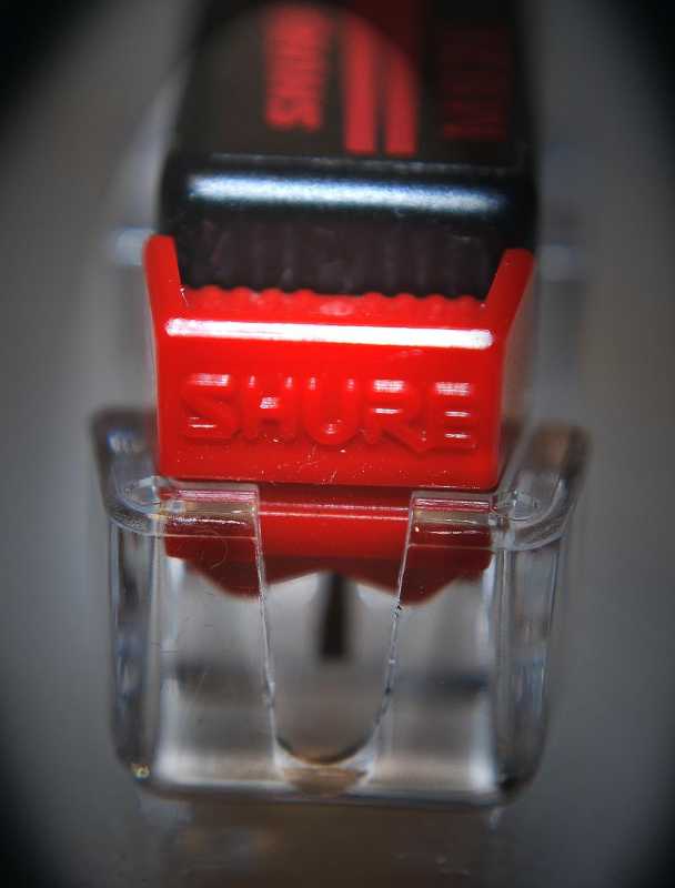

Почему я обозвал унисексом этот картридж? А все потому что кроме P-mount  его с тем же успехом можно установить и на обычный шелл. В комплекте идет переходник с винтами на обычную площадку, а сниматься и вставляться этот шурик будет таким же обычным способом как и любой T4P. Такое же решение с переходником можно применить теперь со многими другими головами этого типа. Нужно только приобрести переходник, который с этим SHURE уже де факто в комплекте.
