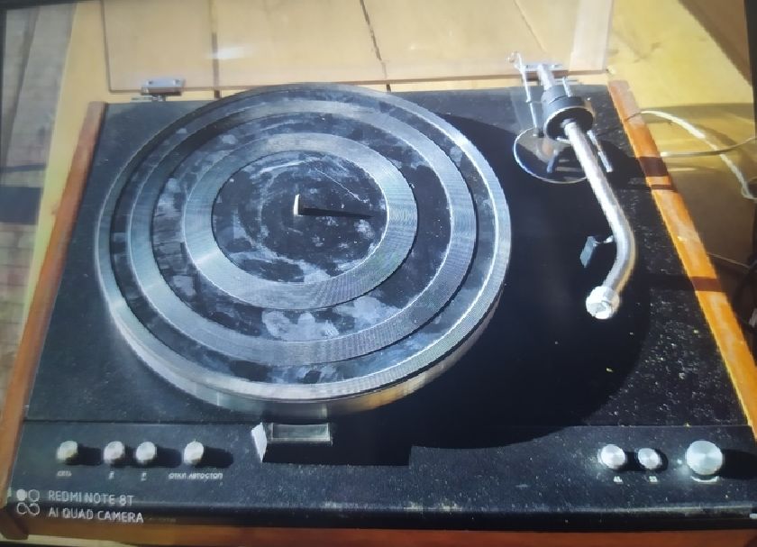

Первой впечатление от внешности -тихий ужас, кошмар который в страшном сне не приснится. Надо же было такую краску подобрать…Смотрите сами.
Была у меня старшая сестра 030 пришлось продать, червячек свербил постоянно, и вот на барахолке замониторил и не мог пройти мимо.

Вот как то так старшая получилась. из внутрянки электрики родного практичечески ничего не осталось.
