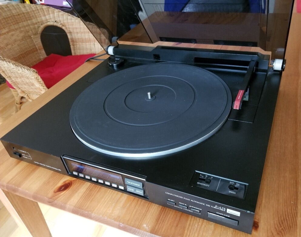

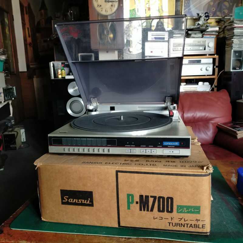

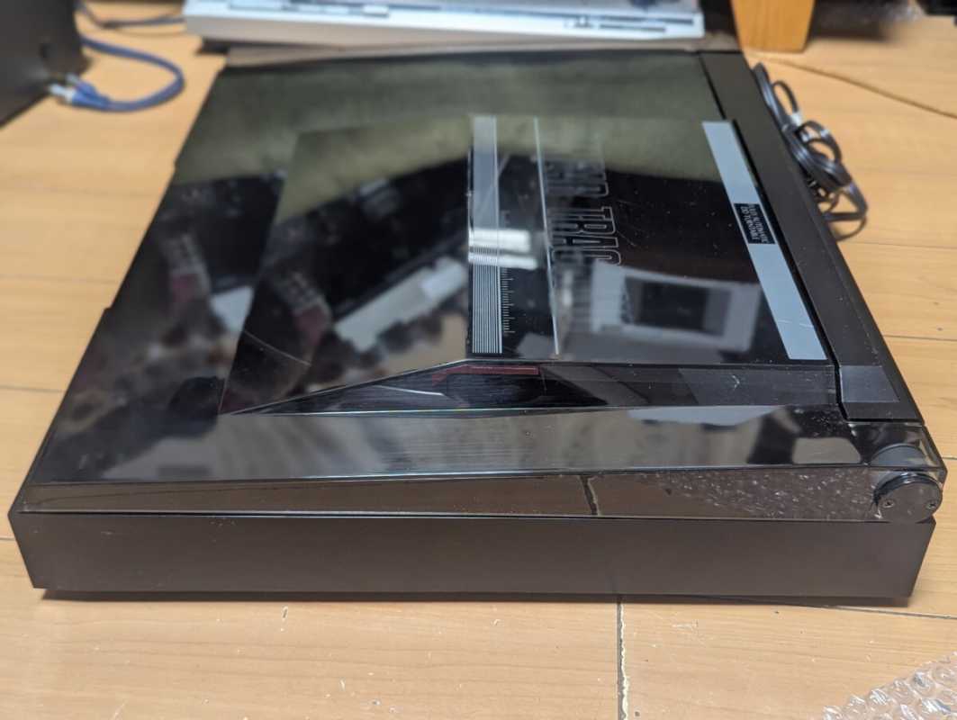

Проигрыватели SANSUI 20 Янв 2026 16:48 #24443

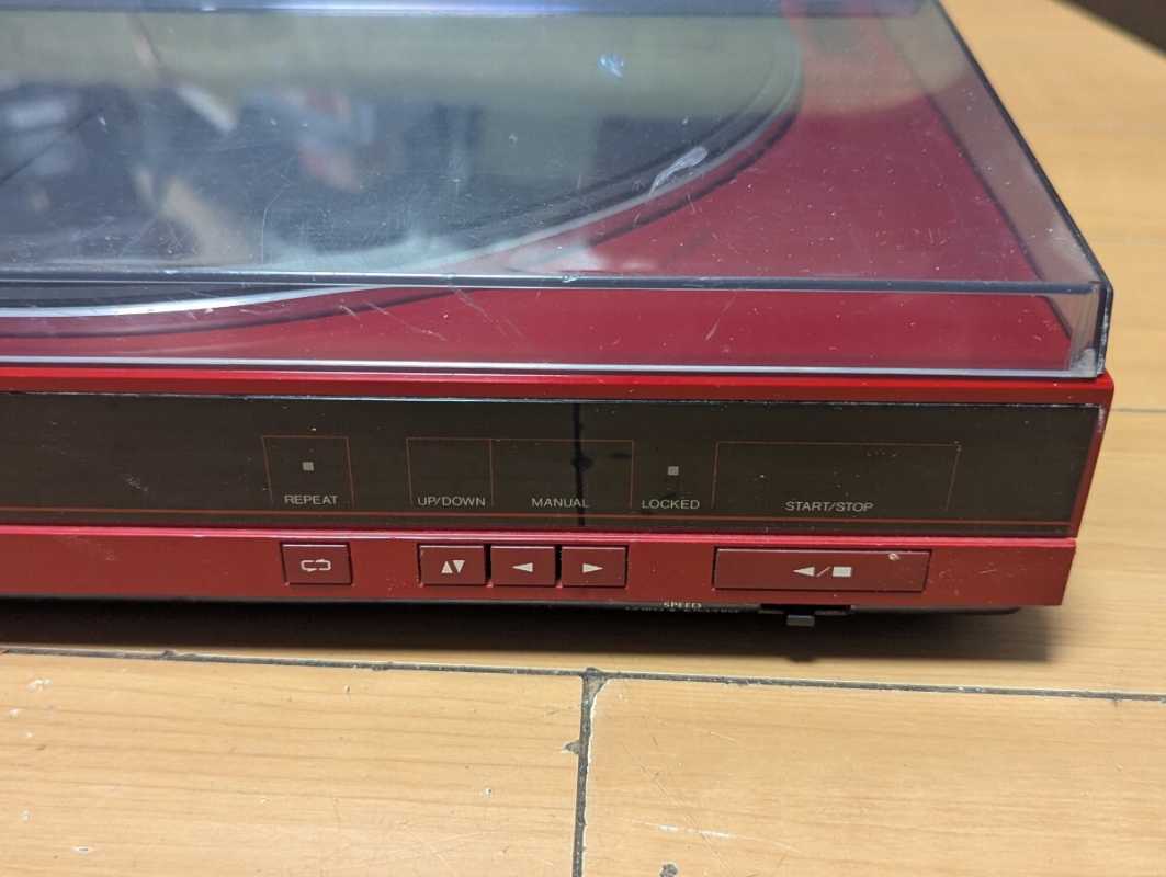

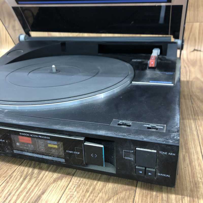

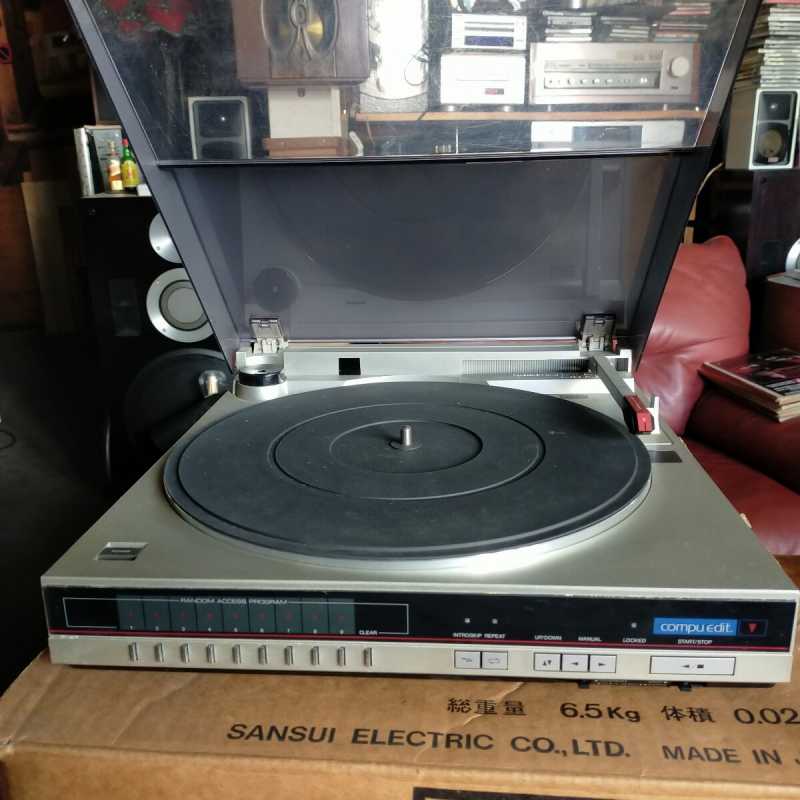

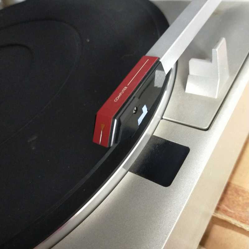

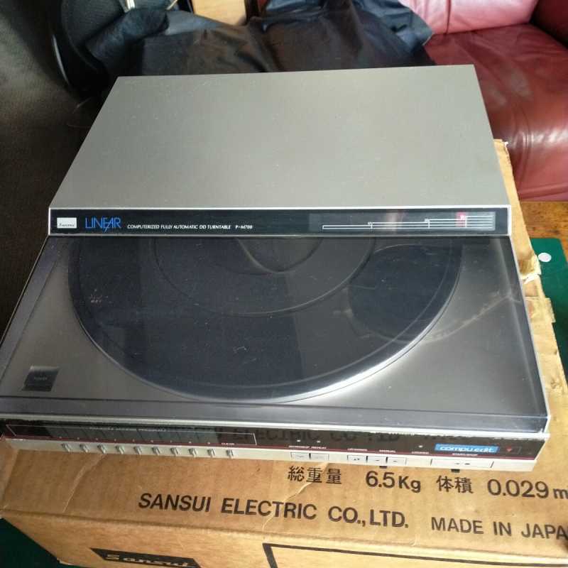

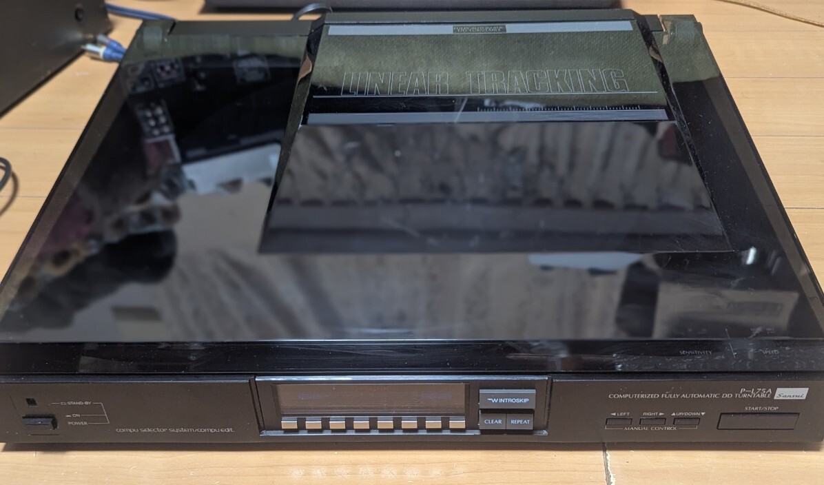

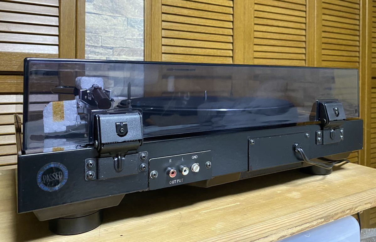

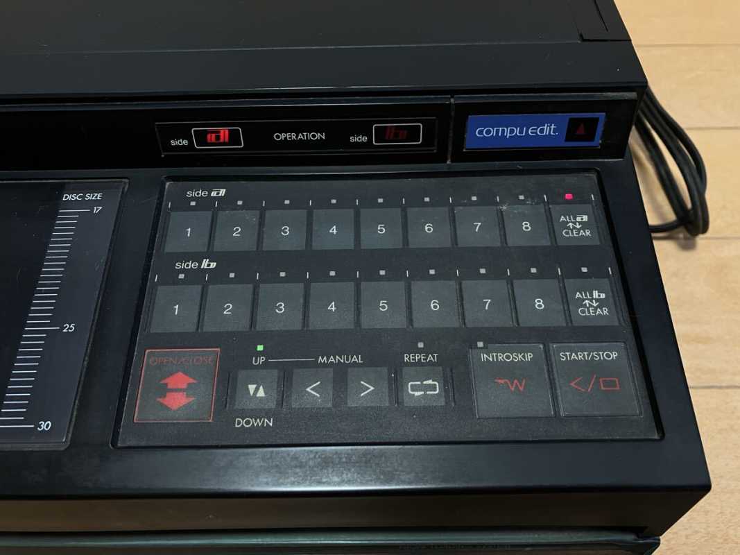

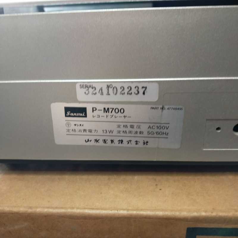

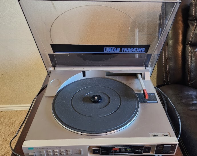

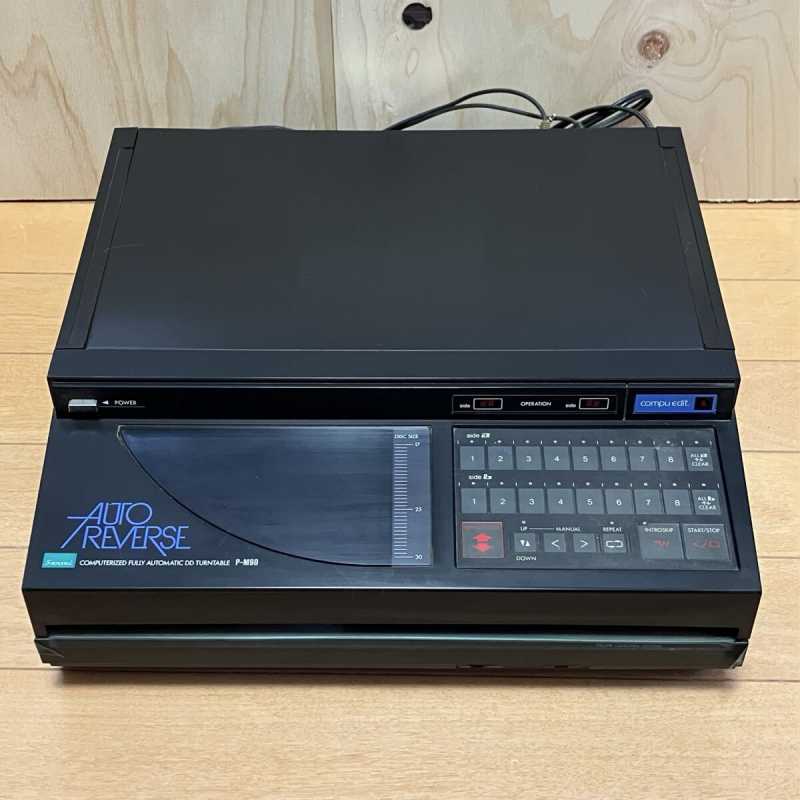

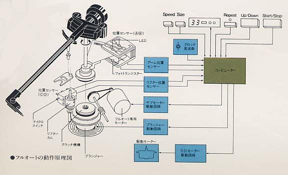

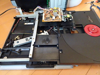

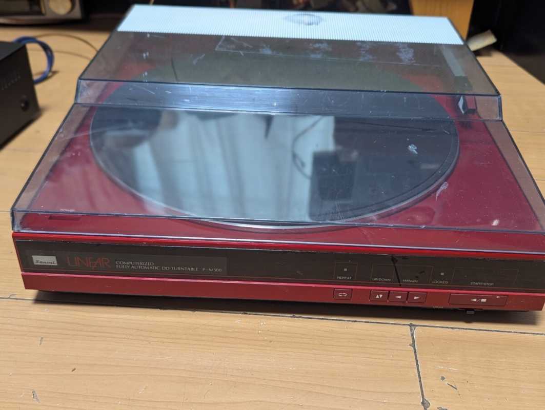

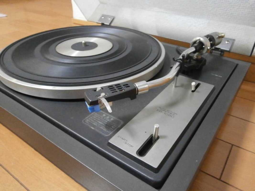

SANSUI P-M700
Полностью автоматический проигрыватель с тангенциальным тонармом. Определяет размер пластинки (30 см, 25 см, 17 см) и скорость вращения (33 1/3, 45 об/мин), запускает и останавливает.
Это полностью автоматический проигрыватель с прямым приводом и кварцевой стабилизацией, оснащенный механизмом случайного выбора треков.
Он имеет механизм автоматического выбора треков по случайной программе, позволяющий свободно воспроизводить музыку в запрограммированном порядке. Можно запрограммировать до семи треков, а функция повтора позволяет воспроизводить их сколько угодно раз.
Этот механизм случайного выбора треков осуществляется с помощью двух компьютерных датчиков, расположенных на конце тонарма. Сначала первый датчик ищет промежутки между треками на пластинке и дает команду компьютеру плавно опустить тонарм. Затем второй датчик определяет, что игла находится между треками, и дает команду на отключение приглушения звука. Такая система с двумя датчиками обеспечивает точный выбор треков по программе.
Проигрыватель оснащен функцией автовыбора, которая автоматически определяет размер пластинки (30 см, 25 см, 17 см) и устанавливает соответствующую скорость вращения. Например, для пластинок 30 см устанавливается скорость 33 1/3 об/мин, а для 17 см — 45 об/мин. Эта функция также служит механизмом безопасности, предотвращая повреждение иглы, если пластинка не была правильно установлена.
В проигрывателе используется кварцевый PLL сервопривод DD без сердечника, обеспечивающий высокую точность вращения.
Тонарм выполнен по линейной схеме, что позволяет игле перемещаться по прямой линии над пластинкой. Это устраняет ошибки отслеживания и минимизирует внутреннюю силу.
Проигрыватель оснащен механизмом Compu-Edit, который позволяет редактировать и записывать виниловые пластинки при использовании в сочетании с кассетной декой Sansui. Этот механизм позволяет синхронизировать начало/остановку воспроизведения проигрывателя с началом/остановкой записи кассетной деки, предотвращая ошибки во время записи. Кроме того, в сочетании с функцией случайного программирования и автоматического выбора треков, можно свободно редактировать и записывать. Фактически, когда игла опускается на пластинку, запись на кассетной деке начинается по команде датчика Compu-Sensor, а когда воспроизведение пластинки заканчивается, кассетная дека переходит в режим ожидания записи после Rec Mute по команде компьютера.
Привод: Электронное управление, прямой привод
Двигатель: Бескорпусный двигатель с кварцевой стабилизацией PLL
Скорость вращения: 33 и 1/3, 45 оборотов в минуту
Диск: Алюминиевый литой диск диаметром 30,6 см
Детонация: Не более 0,028% (WRMS)
Соотношение сигнал/шум: Не менее 72 дБ (DIN-B)
Тонарм: Линейный трекинг, статически сбалансированный
Эффективная длина: 142 мм
Ошибка слежения: ±0,2 градуса
Картридж: Двухмагнитный (SV-S303)
Игла: Алмазная игла 0,6 mil (SN-S303)
Частотная характеристика: 10 Гц – 22 кГц
Разделение каналов: 25 дБ (на 1 кГц)
Выходное напряжение: 2,4 мВ (на 1 кГц, 35,4 мм/с)
Сопротивление нагрузки: 47 кОм
Вес: 5,6кг

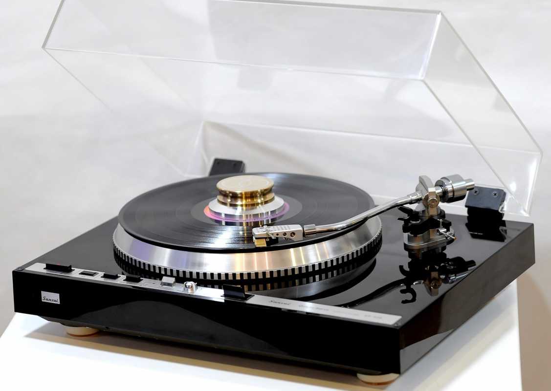

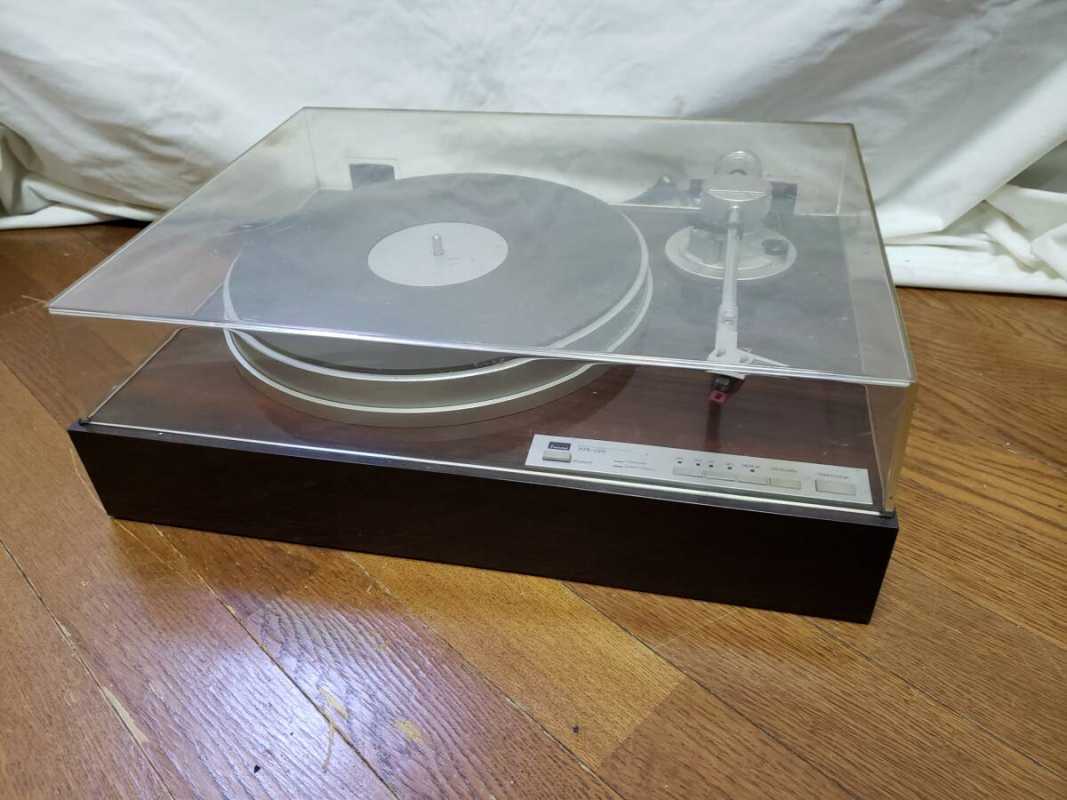

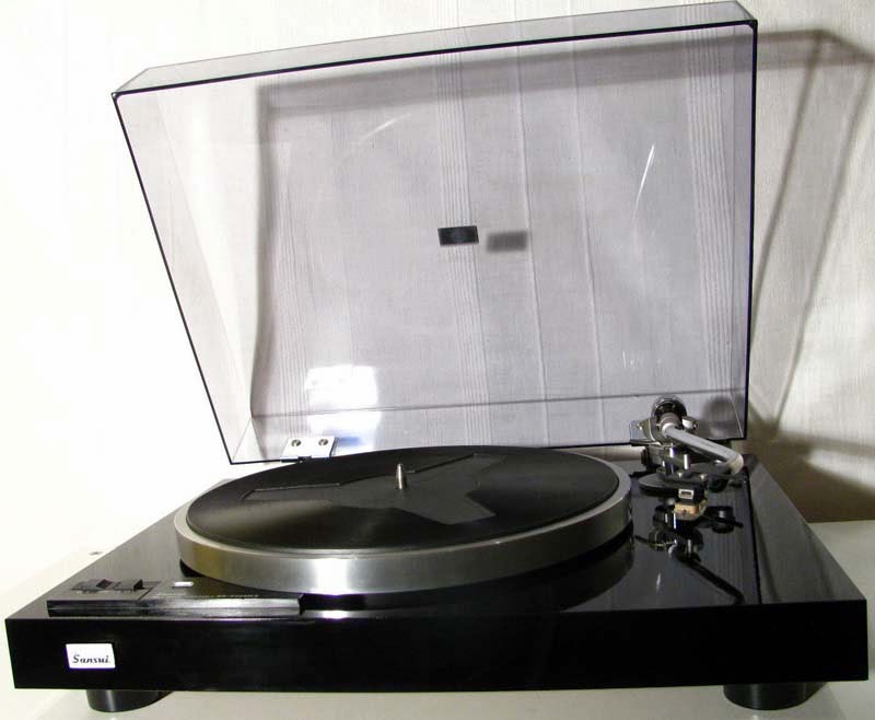

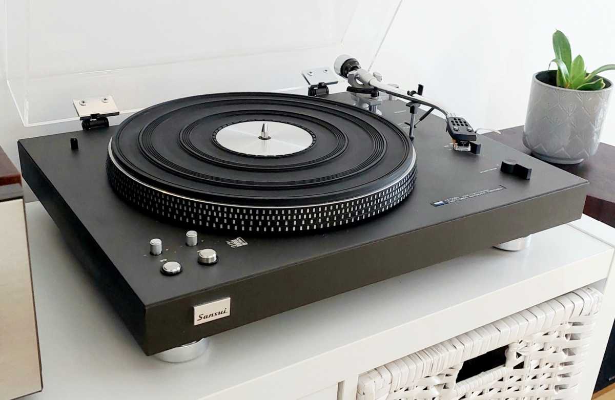

Проигрыватели SANSUI 22 Янв 2026 18:51 #24445

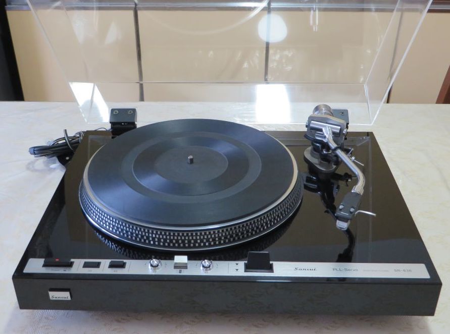

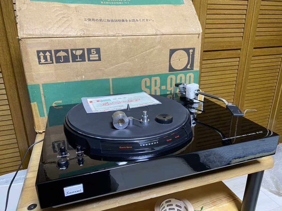

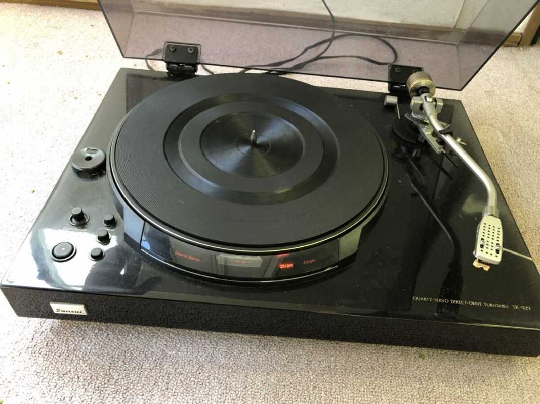

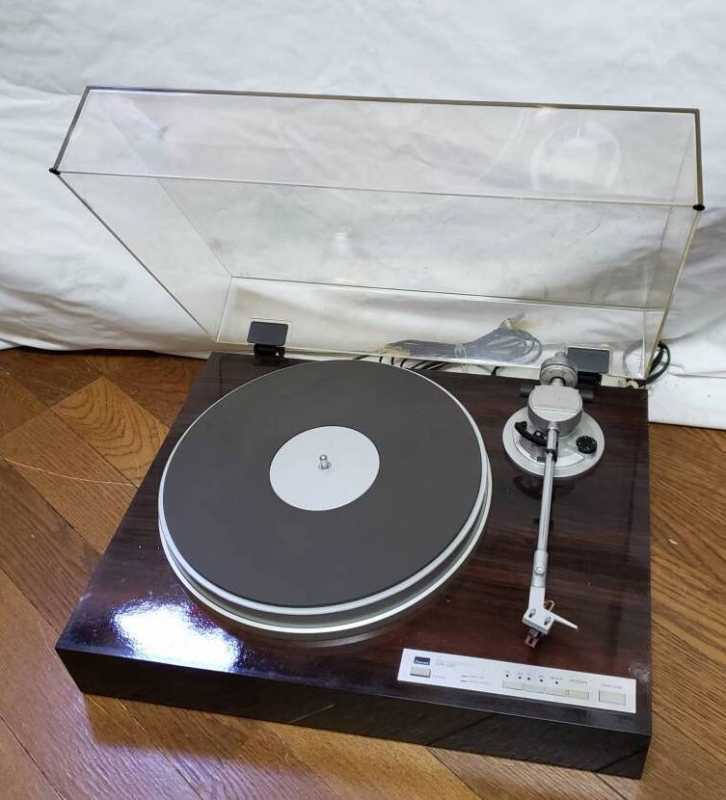

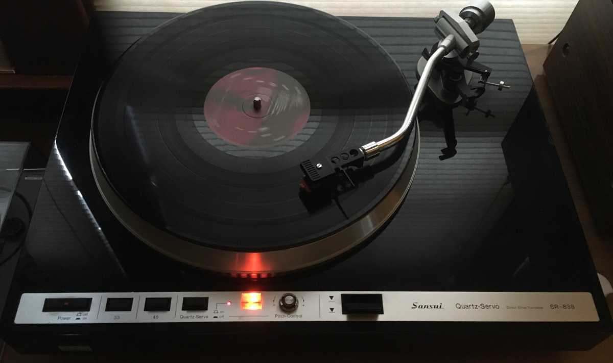

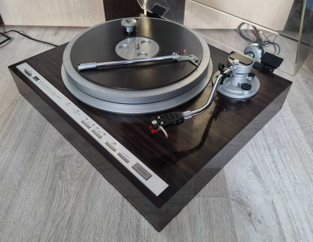

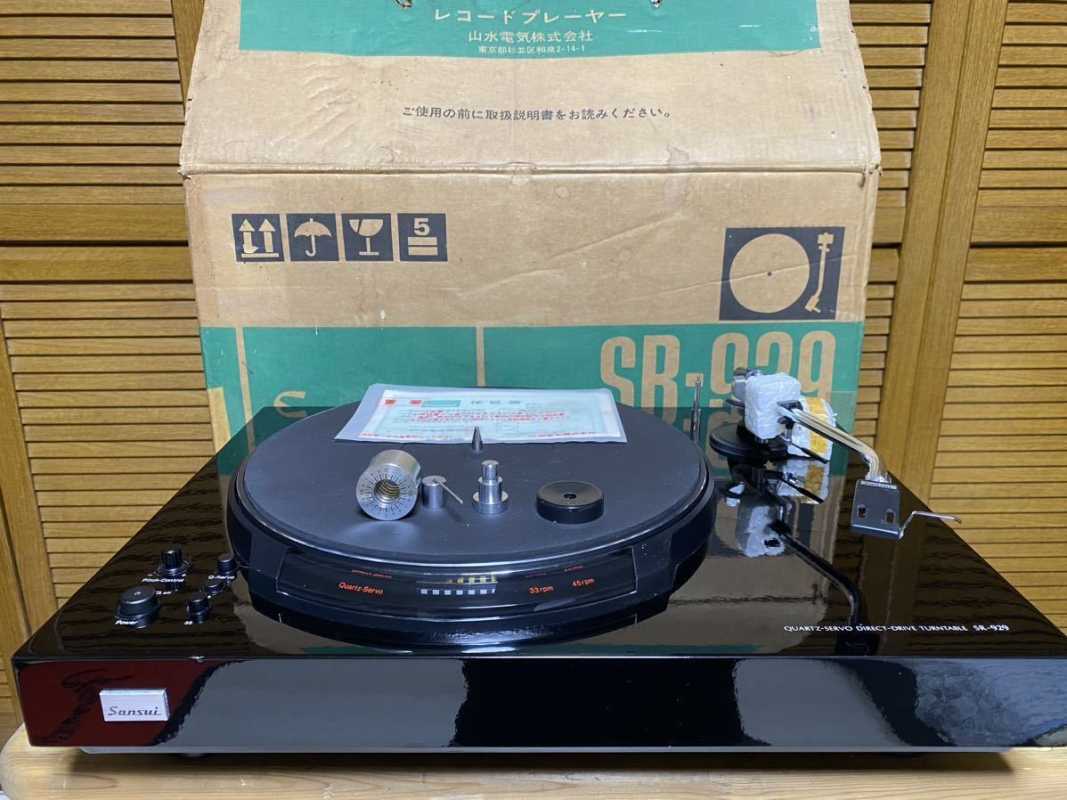

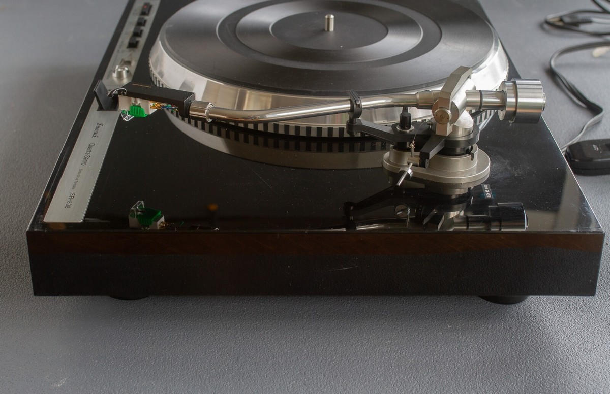

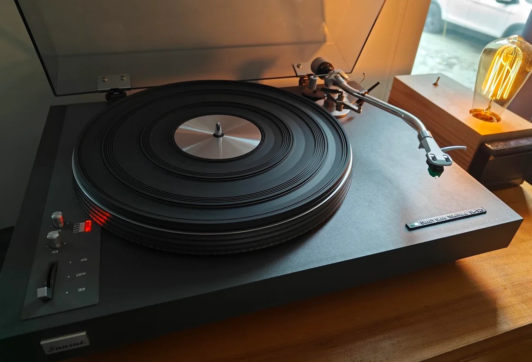

SANSUI SR-929

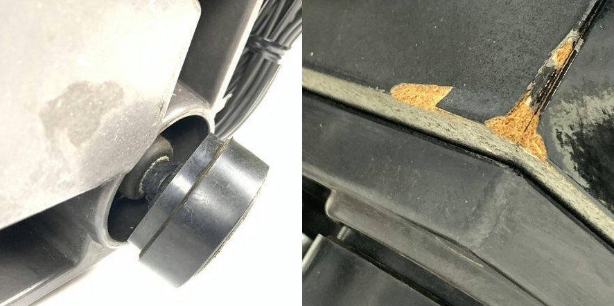

Перед вами очень хороший, но все-таки крепко переоцененный вертак одного из моих самых любимых брендов. Имея в доме SR-525 я не нашел для себя аргументов переплатить за 939, который кроме рояльного лака верхней деревянной части корпуса переплатить лишних несколько сотен долларов за тот же самый функционал и не очень надежный, ломкий, одноточечный тонарм, который механически легко вывести из строя вследствие хрупкой конструкции узла ножа и сапфировых подшипников. Сансуи всегда славились тем что заказывали производство большинства тонармов Microseiki, а в SR-929 cовсем другой ОЕМ, Acos Lustre.
В любом случае, перед вами очень красивая вертушка с врожденным QuartzLock. Пока работает - очень хорошо, но если что - бежать к хорошему электронщику. Пускай он голову ломает. Этот проигрыватель любят, видимо, за гармоничный и брутальный дизайн. Красивый информативный плинт с очаровательным стробоскопом. Небольшое энергопотребление. Но, блин, вес в 17 килограммов!
Из положительных моментов - рядом c 939 можно танцы устраивать и игла прыгать не будет, но если вы любитель переставлять туда-сюда аппаратуру, надо двадцать раз подумать и что бы кот или собака вам под ноги не бросились, когда вы эту штуку по дома перетаскиваете. Вес-то как у автомобильного акумулятора. Мне несколько перемещений пионера PL-7 как-то в жизни хватило.
К тому же "каменное" дно из керамопласта у проигрывателя - штука хрупкая. Известны случаи, когда хрупкой керамокомпозит трескался.
Хоть и топ из топов, но в модельном ряде того же бренда на сайте Vinil Engine есть более рейтинговые Sansui, чем 929.
На самом деле замечательный проигрыватель, единственный недостаток которого - раздутый ценник и пудовый вес на фоне собратьев бренда. Но если у вас такой будет, никакой Linn Sondeck вам не нужен. Зависть виниловодов вам и так обеспечена. Очень сложно найти в хорошем состоянии с корпусом из рояльного лака.
• Тип: двухскоростной
• Двигатель: 20-полюсный, 30-контактный бесщеточный двигатель постоянного тока со встроенным генератором частоты
• Система привода: прямой DD привод шпинделя, сервопривод QuartzLock
• Диск: 302 мм, 1,4 кг, литой алюминий.
· Коэффициент детонации: менее 0,028% WRMS
•Скорости: 33 и 45 об/мин.
• Соотношение сигнал/шум: лучше 66 дБ
• Точная регулировка скорости: +-3,5%
•Тонарм: статически сбалансированный, S-образный тонарм
Эффективная длина: 240 мм
• Свес: 15,6 мм
•Диапазон веса картриджа: от 2 до 11 г (от 11 до 21 г с дополнительным весом)
Размеры: 490 х 173 х 381 мм
• Вес: 17,1 кг
1976-1977 год выпуска.

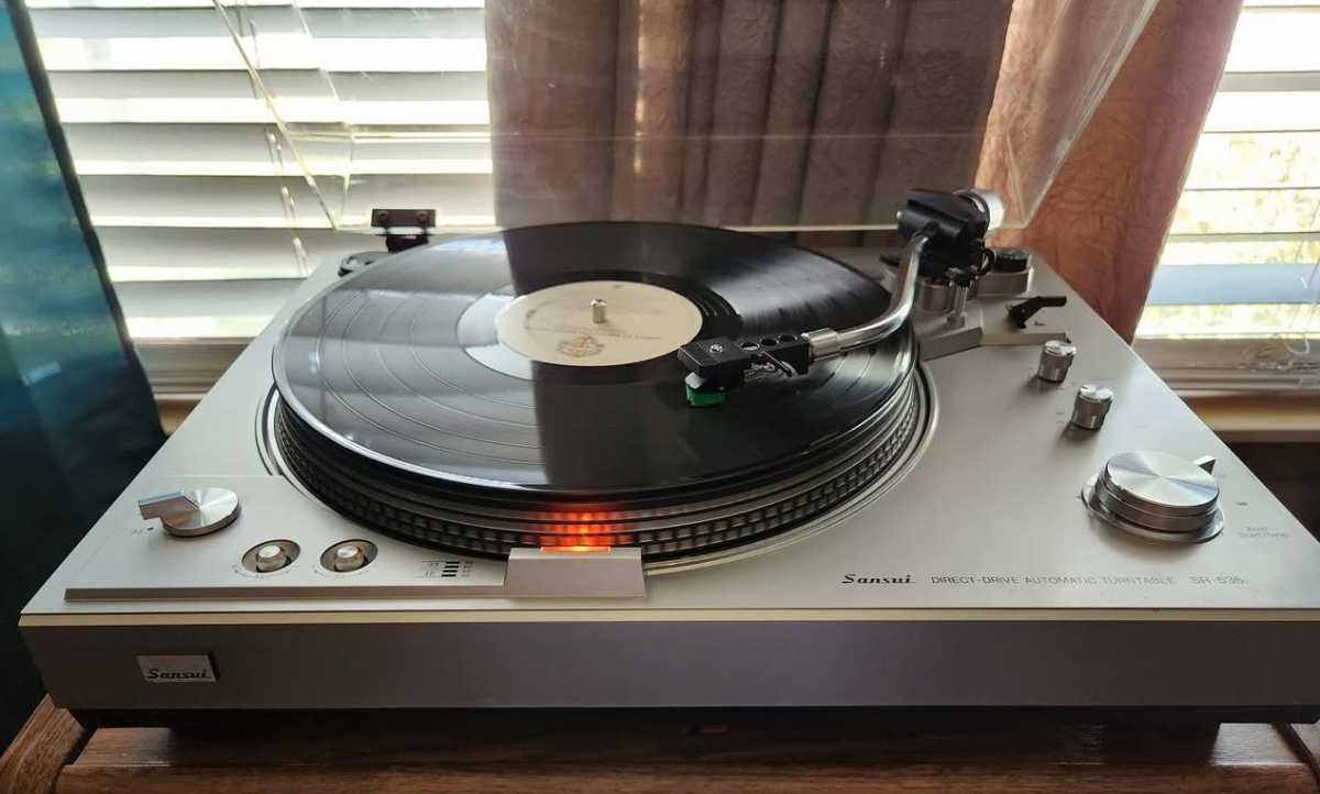

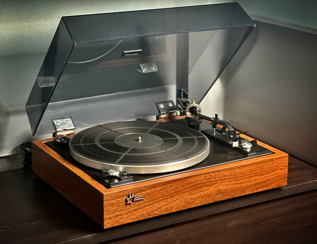

Проигрыватели SANSUI 22 Янв 2026 19:35 #24446

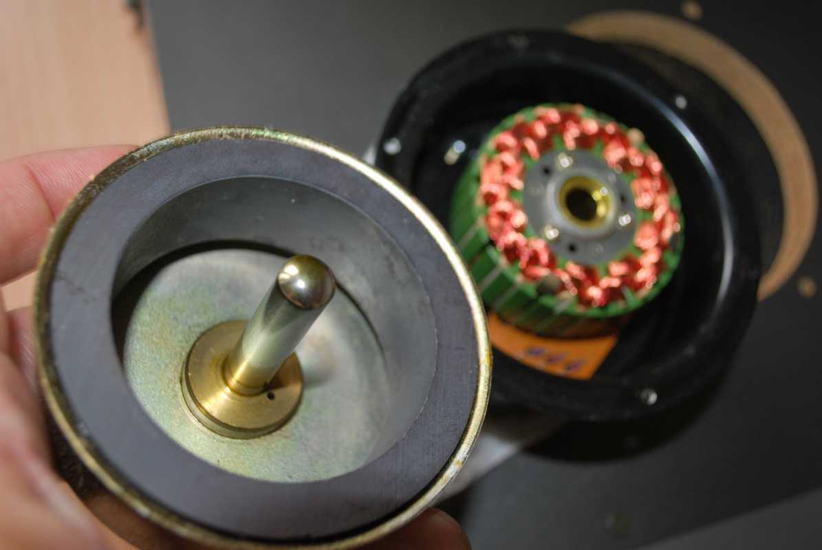

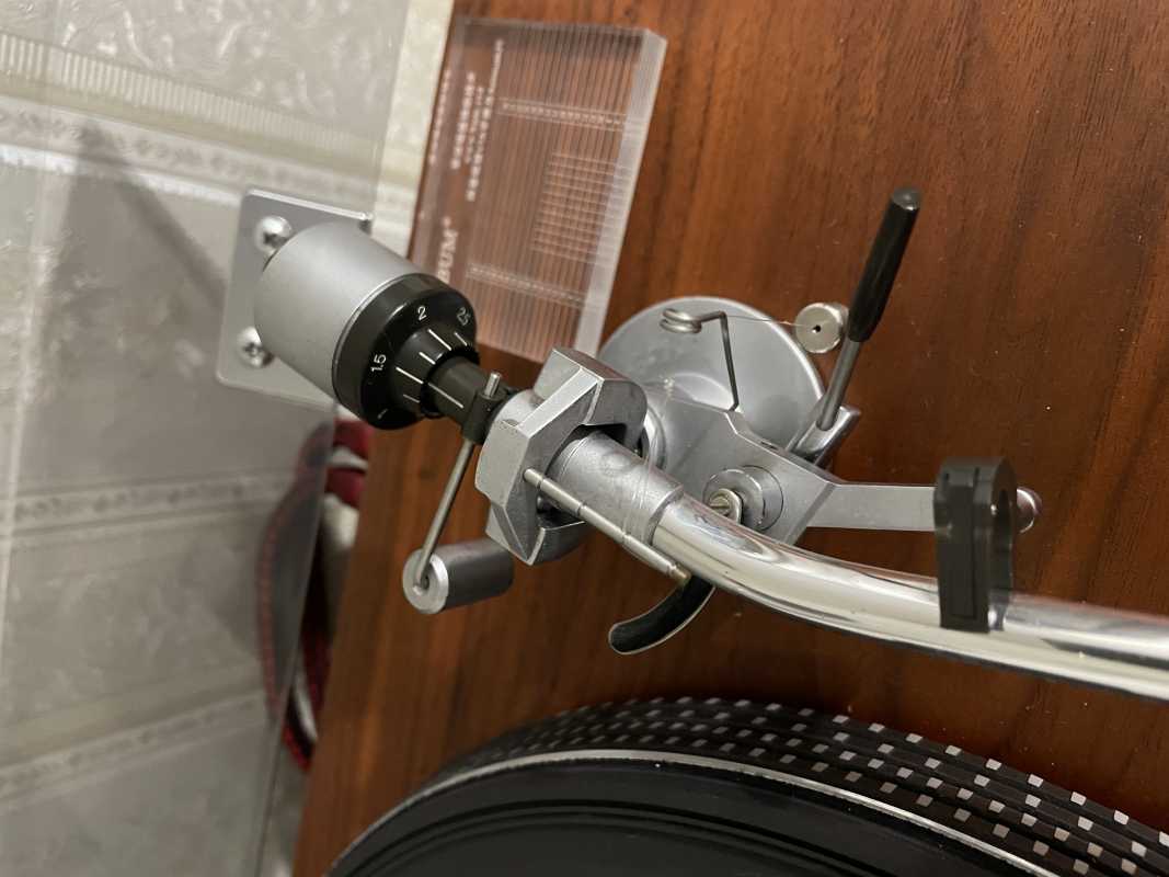

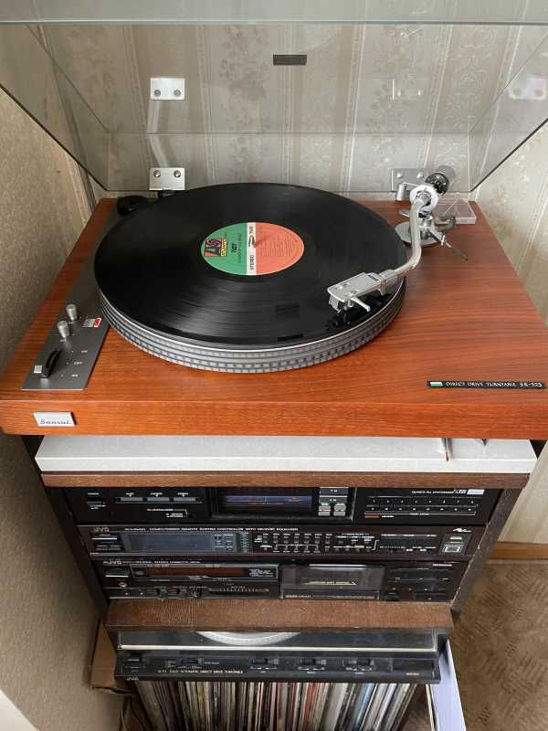

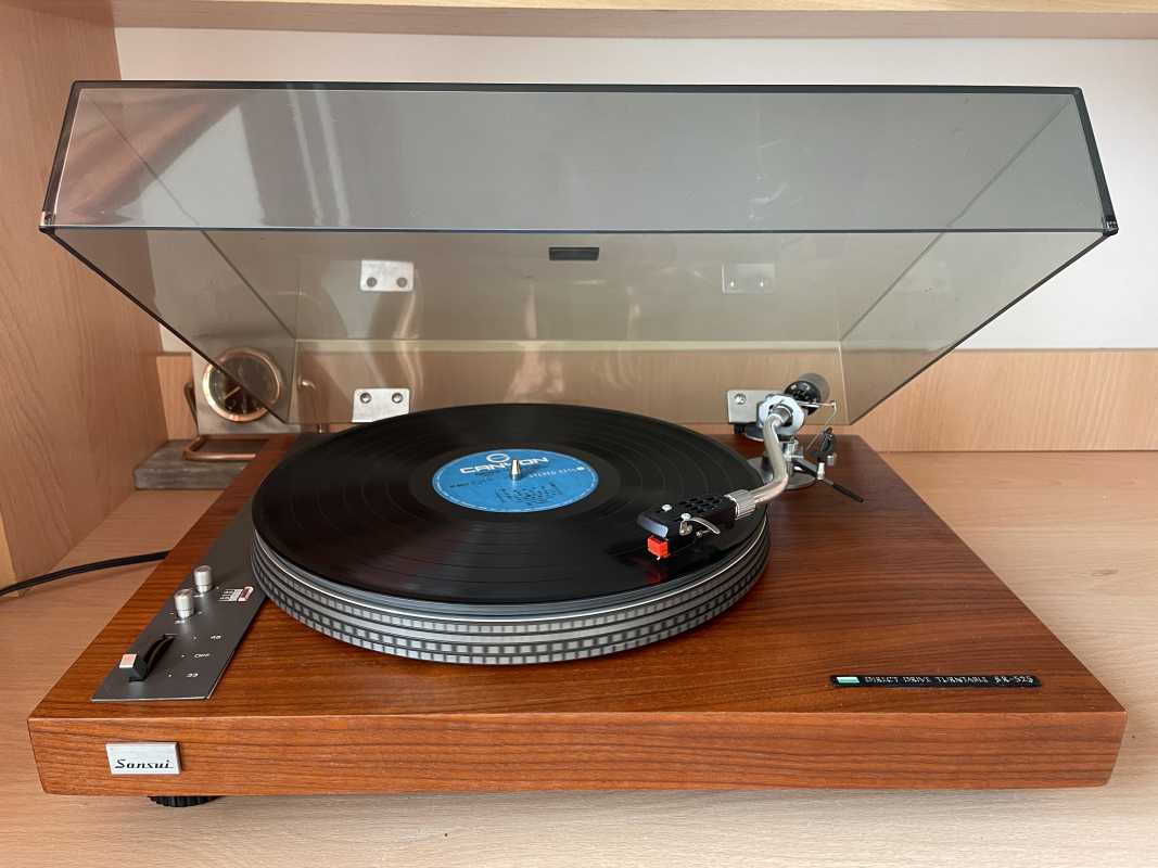

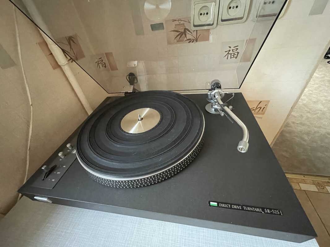

SANSUI SR-525

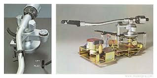

Теперь о идеальном проигрывателе с ручным управлением, построенном фирмой SANSUI в 1976 году на базе ее предшественника SR-717 и выпускался до 1978 года. Тот самый случай, когда гениальность в простоте. Если какому-то проигрывателю суждено дожить до 22 века, если еще будут актуальны виниловые пластинки, то он перед вами. SR-525. Минимум электроники. Надежный килограммовый котелок DD мотора с ювелирной отшлифованным шпинделем. Полностью механический S-образный тонарм с грузиками противовеса, антискейтинга и компенсатора скручивания.
Перед вами проигрыватель, который разбирается с легкостью детского конструктора и так же легко собирается обратно после ТО, если оно через полвека понадобится.

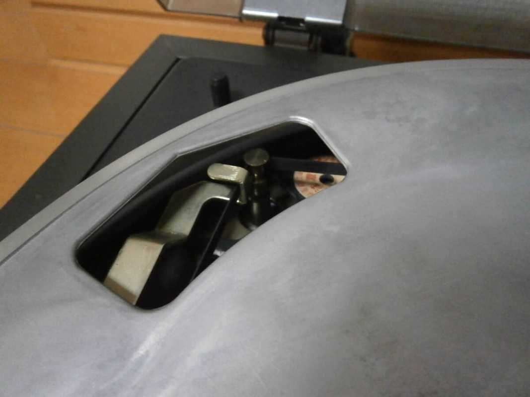

На фото на картинке  SR-525, который был полностью разобран из-за косметического скола на корпусе из ДСП, перелицован шпоном и обработан итальянским маслом для придания нужного оттенка. Поэтому он теперь больше SR-626, который выпускался для рынка США и Канады, ведь для японского рынка изготавливался, покрытым серой виниловой плёнкой.

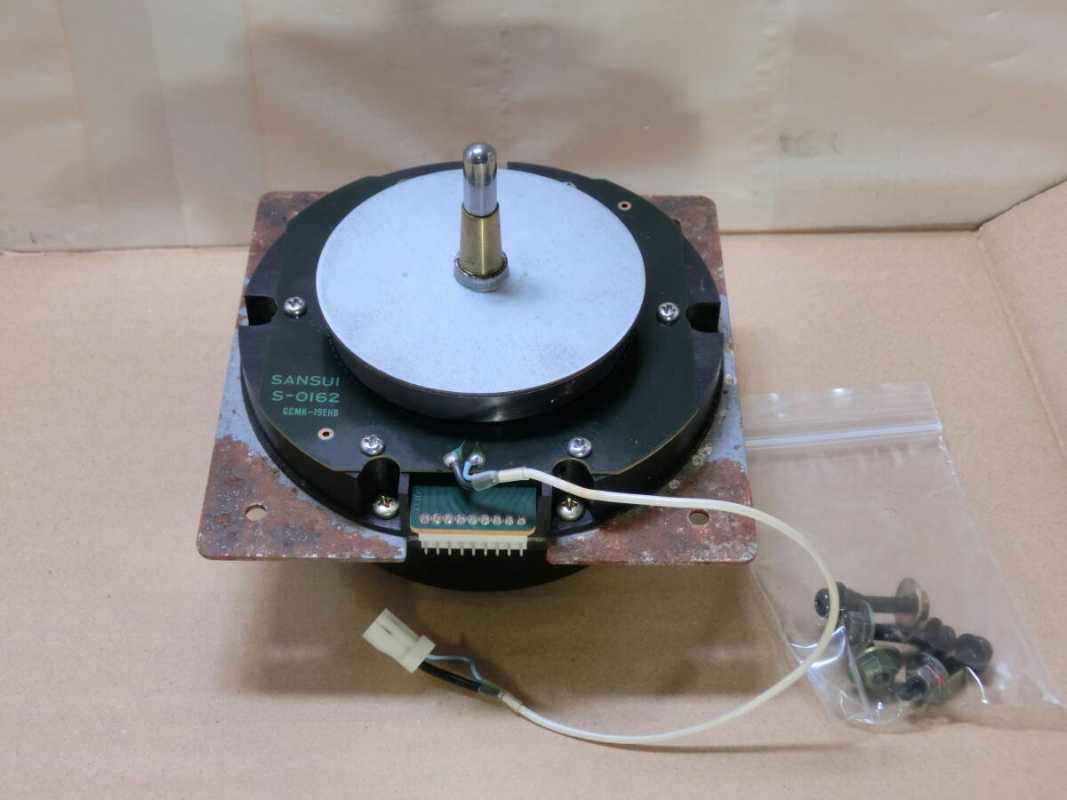

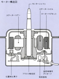

Мотор тут - отдельная песня. В приводном блоке используется система прямого DD привода, а приводной двигатель представляет собой высокомоментный 20-полюсный 30-слотовый многоканальный серводвигатель постоянного тока со встроенным механизмом определения положения с насыщаемым магнитным сердечником и высокомоментной 20-полюсной 30-слотовой многоканальной структурой.
Серводвигатель с этим механизмом определения положения с насыщаемым магнитным сердечником напрямую определяет положение магнита ротора и управляет током, протекающим в цепи управления двигателем. Кроме того, в силовой обмотке генерируется трехфазное переменное напряжение, пропорциональное скорости вращения, посредством бифилярной обмотки, и цепь управления двигателем управляется разностью потенциалов относительно опорного напряжения для получения высокоточной скорости вращения.
Благодаря повышению точности схемы компенсации в механизме переключения двигателя, а также благодаря зеркальной полировке вала и подшипника и специальной термообработке, были достигнуты превосходные звуковые характеристики.
В тонарме используется статически сбалансированный S-образный магнитопровод. Для крепления и основания тонарма используется литой цинковый сплав. Это не только повышает прочность, но и предотвращает возникновение вредных частичных резонансов, влияющих на качество звука.
Кроме того, для повышения жесткости монтажной части корпуса тонарма используется специальная шайба с двойной структурой, а в полость внутри трубки тонарма вставлен специальный демпфирующий материал для устранения резонанса трубки.
Для вертикальной опоры тонарма используется система опор с острым краем, выполненная из специальной стали. Эта система имеет простую конструкцию, поэтому обладает высокой механической прочностью и сохраняет свои первоначальные характеристики в течение длительного времени.
Кроме того, в горизонтальном направлении используется подшипник скольжения с прецизионно обработанными стальными шариками, который разработан для обеспечения высокой чувствительности, как и в вертикальном направлении.
Тонарм оснащен подвесным механизмом с четырьмя сканирующими ячейками, боковым балансиром, балансировочным грузом прямого считывания, независимо управляемым масляным подъемником тонарма и механизмом регулировки высоты тонарма с диапазоном регулировки 5 мм.
Клеммы корпуса и соединения тонарма позолочены.
В корпусе используется звукосниматель типа ММ SV-42. Стилус SN-42 достаточно легко найти в продаже, изготовленный для других марок, например MITSUBISHI 3D-38M, или Toshiba/Aurex C-220M, а это большой плюс.
Для изготовления головки звукоснимателя используется литой корпус, обладающий превосходной механической прочностью.
Кроме того, интегрированная конструкция рычага предотвращает вредный частичный резонанс и модуляционные искажения.
Корпус изготовлен из цельной плиты, разработанной для акустического применения, а моторный отсек имеет полость внутри. В результате, он изготовлен из материала с большой массой и высокими внутренними потерями, с большим запасом по уровню шума и чистым качеством звука.
Для защиты от прямых вибраций от пола мы использовали изоляционную систему, учитывающую баланс веса с корпусом, а для борьбы с шумом используется толстый резиновый лист.
Оснащен механизмом точной регулировки скорости ± 3,5%.
Используется выходной сигнал с низкой емкостью (40 пФ/м) и хорошими высокочастотными характеристиками.
Поддерживается также 4-канальное воспроизведение при замене картриджа. Но у меня нет квадрофонический пластинок и видел их в Токио единственный раз в жизни.
Диск: 310мм, 1.4кг, алюминиевый сплав под давлением
Мотор: 20-полюсный, 30-слот DC бесщеточный
Привод: прямой DD c сервоприводом
Скорости: 33 и 45 оборотов в минуту
Детонация: менее 0,03% WRMS
Отношение сигнал-шум: 64 дБ
Тонарма: S-образный, на ножах и регулировкой по высоте
Эффективная длина: 220 мм
Вылет: 17,5 мм
Вес картриджа: от 4 до 11g
Размеры: 469 х 150 х 375 мм
Вес оригинального грузила антискейтинга - 2,45г
Вес: 9.5kg
1976г Цена: 44.500Y
Drive system Electronically controlled direct drive housiki
Motor 20 Pole Brushless DC Servo Motor
Rated speed 33 1/3 and 4 rpm
Speed adjustment ± 3.5%
Turntable 310 mm Diameter Aluminum Alloy Die-cast
Wow and flutter 0.03% or less (WRMS)
Signal-to-noise ratio 60 dB or More (JIS)
Tone Arm Section
Type Static balance S-shaped pipe arm
Knife edge method, needle pressure direct reading method
Inside for scan seller
Lateral balancer
4 Extreme plug-in head type
Effective length 220mm
Overhang 17.5mm
Cartridge Section
Type MM Type (SV-42)
Frequency characteristic 10 Hz to 22 kHz
Output voltage 3.5 mv (1 kHz, 50mm/sec)
Load impedance 50k Ω
Proper needle pressure 1.5 ~ 2.0g
Needle tip 0.5 mil Diamond Needle (SN-42)
<General>
Rated power consumption 5W
External dimensions Width 469x Height 150x Depth 375 mm

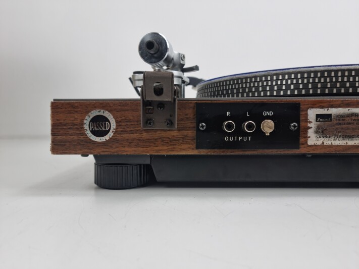

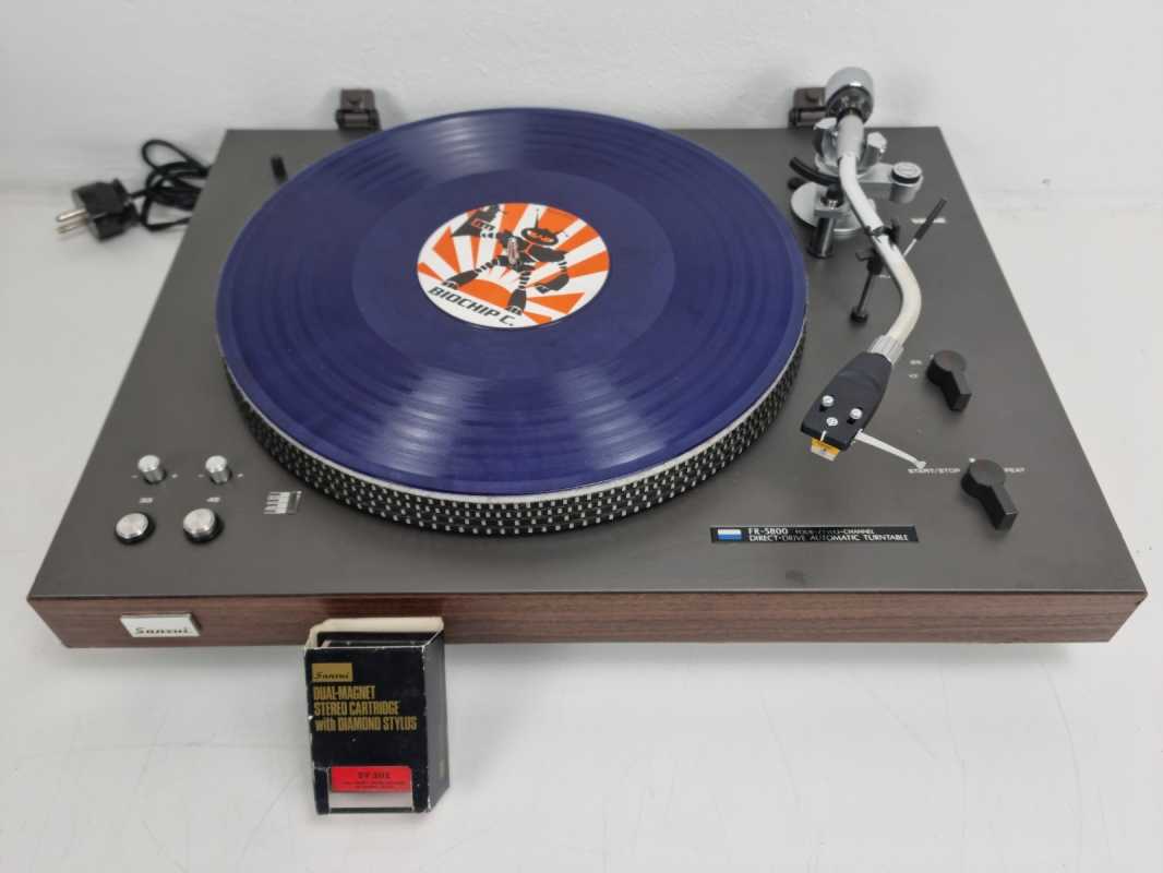

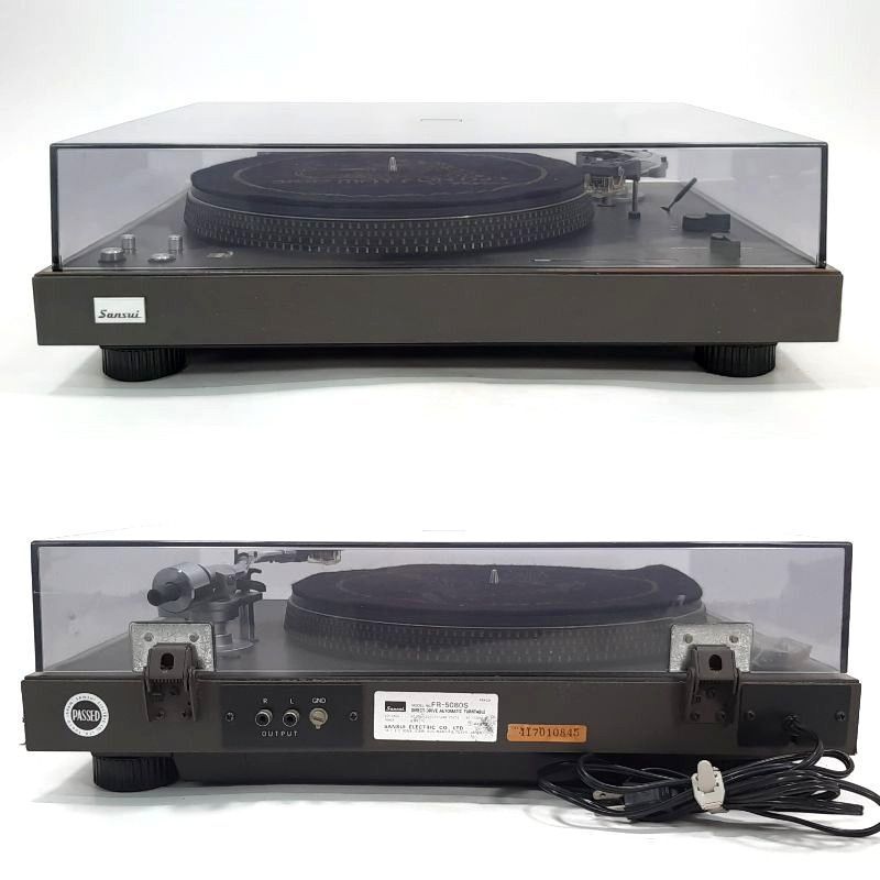

SANSUI FR-5080

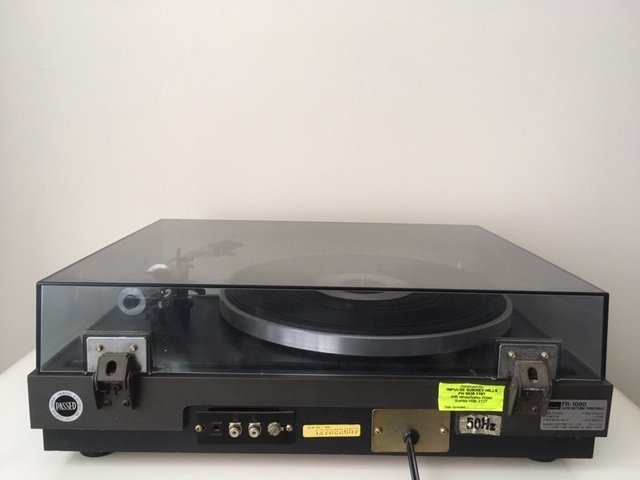

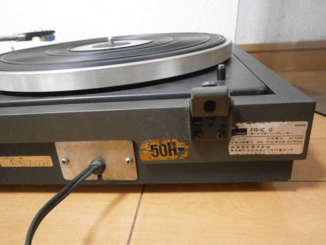

Про эту полностью автоматическую вертушку мало что толко известно, поскольку это абсолютная редкость и экзотика. Проигрыватель Sansui FR-5080, выпускавшийся с 1979 по 1980 год, представляет собой вершину серии Sansui FR — высококачественный проигрыватель, сочетающий в себе роскошную сборку и превосходные характеристики. Весящий около 13 кг, это солидный и уверенный образец Hi-Fi-инженерии, отражающий золотую эру Sansui.
Этот полнофункциональный полуавтоматический проигрыватель предлагает функции автозапуска, автовозврата и повтора, все они приводятся в действие отдельным бесшумным двигателем, который выполняет эти операции, не влияя на скорость вращения диска или отслеживание тонарма. Каждое движение плавное и бесшумное, что обеспечивает изысканный пользовательский опыт.
Система прямого привода обеспечивает превосходную стабильность вращения и надежность, избегая проблем с обслуживанием, часто связанных с проигрывателями с ременным приводом. В звуковом отношении FR-5080 обеспечивает детальное, сбалансированное и насыщенное звучание, что делает его идеальным для серьезного прослушивания.
Изначально FR-5080 оснащался картриджем Sansui SV-40X и иглой Shibata SN-40X, совместимыми с квадрофоническими CD-4 — явное свидетельство его аудиофильского происхождения и технических амбиций того времени.

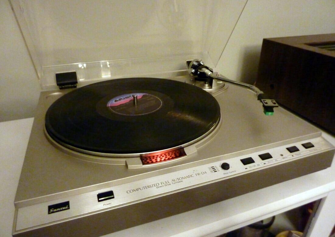

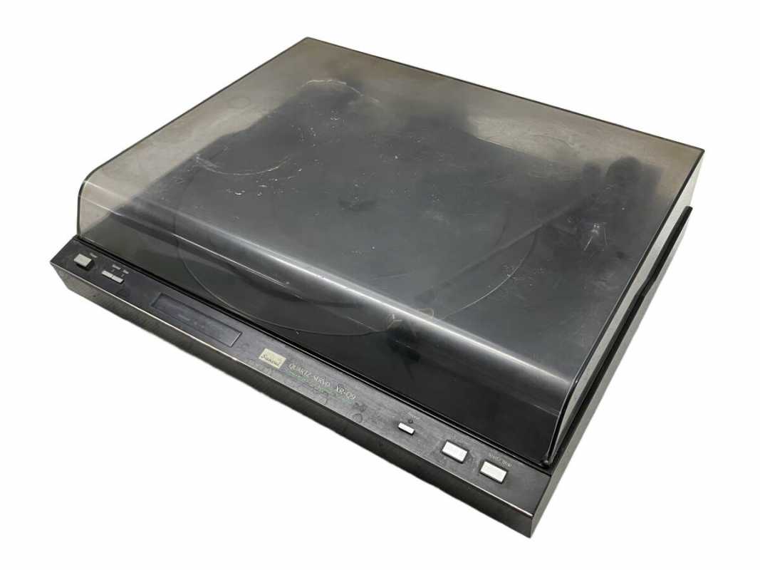

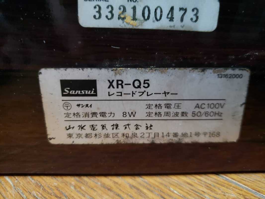

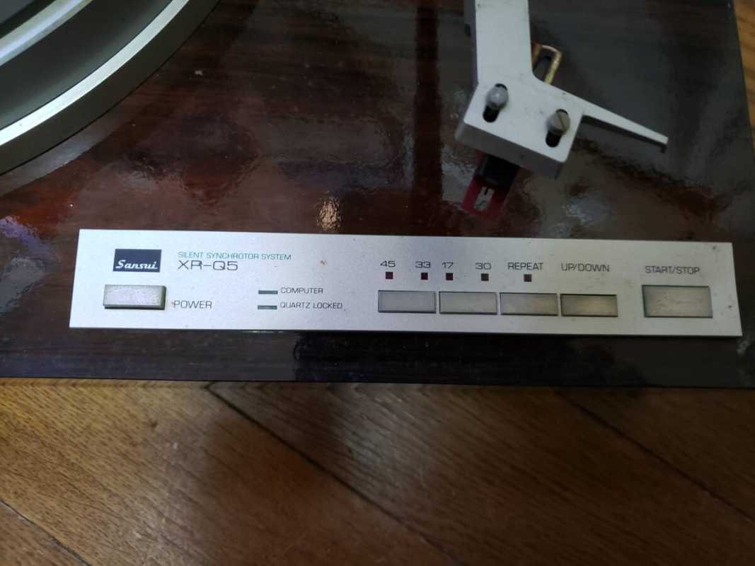

SANSUI XR-Q5
Автоматический проигрыватель пластинок. Прямой DD сервопривод. Сфокусированное и чёткое воcпроизведение материала. Применена система Silent Synchrotor, которая минимизирует возникаемые вибрации при использовании прямых приводов. Специальный тонарм D-O-B (Dynaoptimum Balanced tonearm) спроектирован таким образом, что практически не имеет колебаний и вибраций. Соотношение сигнал/шум: 78дБ. Возможность изменения скорости. Коэффициент детонации очень низкий - 0.025%. Корпус сделан из плотных сортов древесины и в совокупности с бесшумным двигателем получили проигрыватель с малым уровнем собственного рокота и устойчивый к внешним вибрациям. Управление проигрывателя кнопочное и завязано на встроенный микропроцессор.

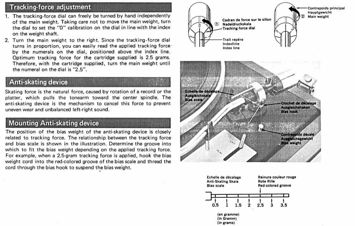

Настройка тонарма сводится к установке прижимной силы иглы и уровня антискейтинга. Автоматика работает плавно и аккуратно, что обеспечивает бережное отношение и к головке, и к пластинкам. Младший брат Q7, только без кварцевой стабилизации. В наше время простота, серее это плюс в ремонте и обслуживании.
Единственное что меня удручает в Q5/Q7 это размер DD моторов, которые уже не такие монструозные как в 929/525, но еще и не такие как у проигрывателей лет через 5.
Мотор: Quartz-Servo Direct-Drive
Коэффициент детонации: 0.012%
Сигнал/шум: 78dB (DIN-B)
Тонарм прямой: D-O-B type
Вес катриджt: 4-9.5г
Размеры: 490 x 178 x 385мм
Вес: 9.0кг

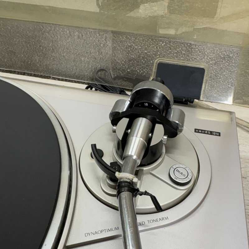

Проигрыватели SANSUI 26 Янв 2026 15:47 #24449

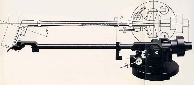

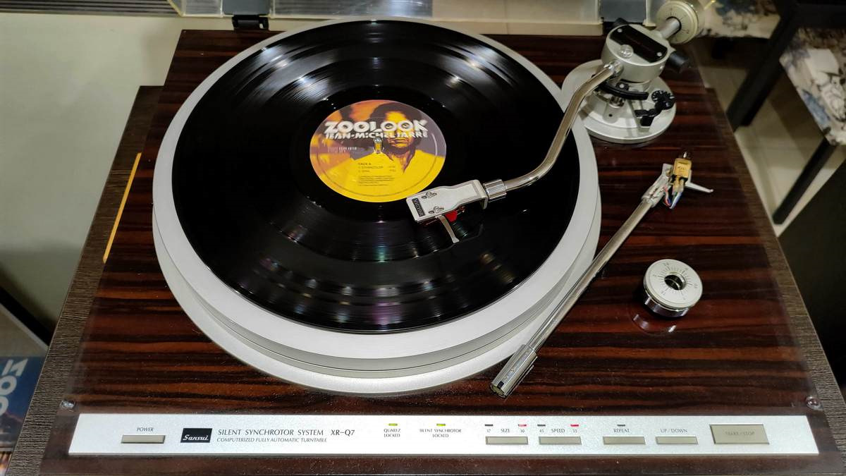

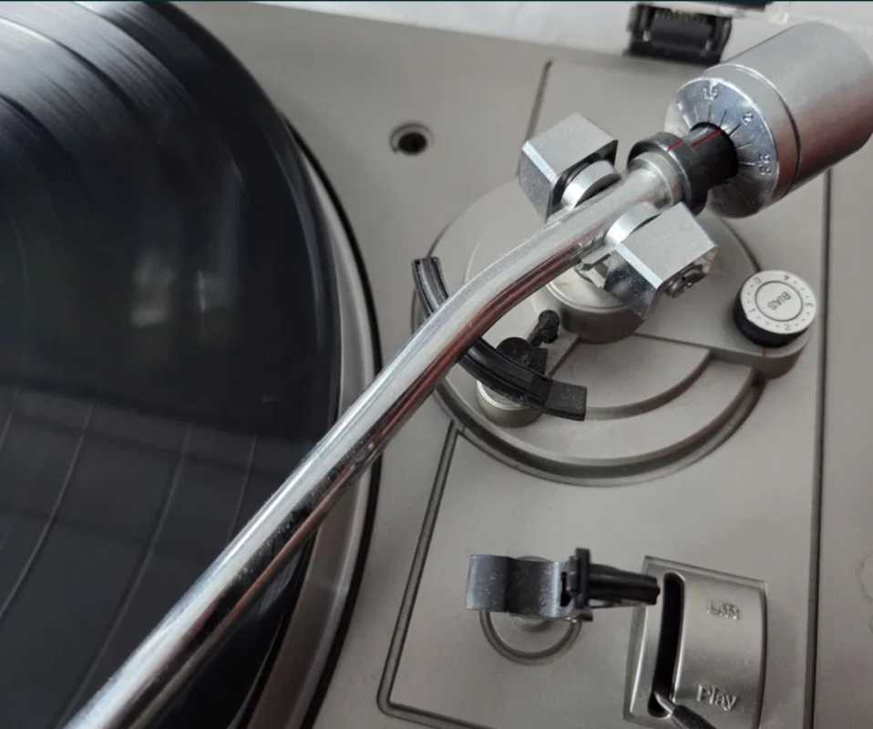

SANSUI XR-Q7
Проигрыватель виниловых дисков из 1981 года. Топовый автомат от SANSUI. В оригинале две сменные трубки тонармов, прямой и S-образный. Дай бог что бы оба были в наличии. Система прямого привода, отличающаяся бесшумной работой за счет новой технологии Synchrotor. Источник движущей силы находится в центре корпуса. Двигатель с сервоприводом для устранения неравномерного вращения в связи с колебаниями во время нагрузки. При чём, чем сильнее колебания, тем сильнее противодействие им. Вибрации корпуса значительно уменьшены.
Двигатель FF без сердечника. В двигателе с сердечником из магнитного материала присутствуют сильные механические трения, так же появляется проблема вихревых токов и присутствует явление гистерезиса.
В новых разработках FF двигателей без сердечника, со статором из немагнитного материала, получили систему с такими же характеристиками вращения. При этом исключены те механические нагрузки, вызываемые магнитным полем. Так же решён вопрос с гистерезисом и наличием вихревых токов, что позволило добиться отличных характеристик вращения. Система блокировки- кварцевая с отличными свойствами с использованием магнитного импульса.
Звукосниматель с оптимальной поддержкой иглы(Dynaoptimum Balanced Tonearm), компенсирует малейшие колебания в режиме реального времени. Точки опоры находятся на динамичной поверхности за счет чего исключены всевозможные паразитивные вибрации при работе устройства. Особое внимание уделили материалу изготовления тонарма, использовались цинк, алюминий, латунь за счет чего была достигнута высокая жесткость конструкции.
Есть возможность замены рычага, например, можно использовать S-образный, который входит в стандартную комплектацию. Кроме этого имеется возможность регулировать высоту тонарма в диапазоне ± 3 мм. 4-х разрядный микрокомпьютер позволяет автоматически проводить различные операции.
Защитная функция – автоматически останавливает работу при необходимости. При отключении питания в режиме работы, тонарм вернётся на место при следующем включении питания не повредив пластинку.
Корпус плотный и жесткий, конструкция направлена на снижение вибрации. Поворотный стол из литого алюминия с поверхностью из композитного материала.
Мотор: безщеточный безконтактный Hall DC
Drive system: прямой привод шпинделя с синхронизатором, кварц/серво
Коэффициент детонации: 0.009%
Сигнал/шуи: 80dB
Скорости: 33 и 45об/мин
Тонарм: Статически сбалансированный D-O-B, состоящий из двух частей
Вес катриджей: от 4 до 9.5г.
Катридж: SV-101 Dual magnet type
Размеры: 490 x 180 x 430мм
Вес: 12кг

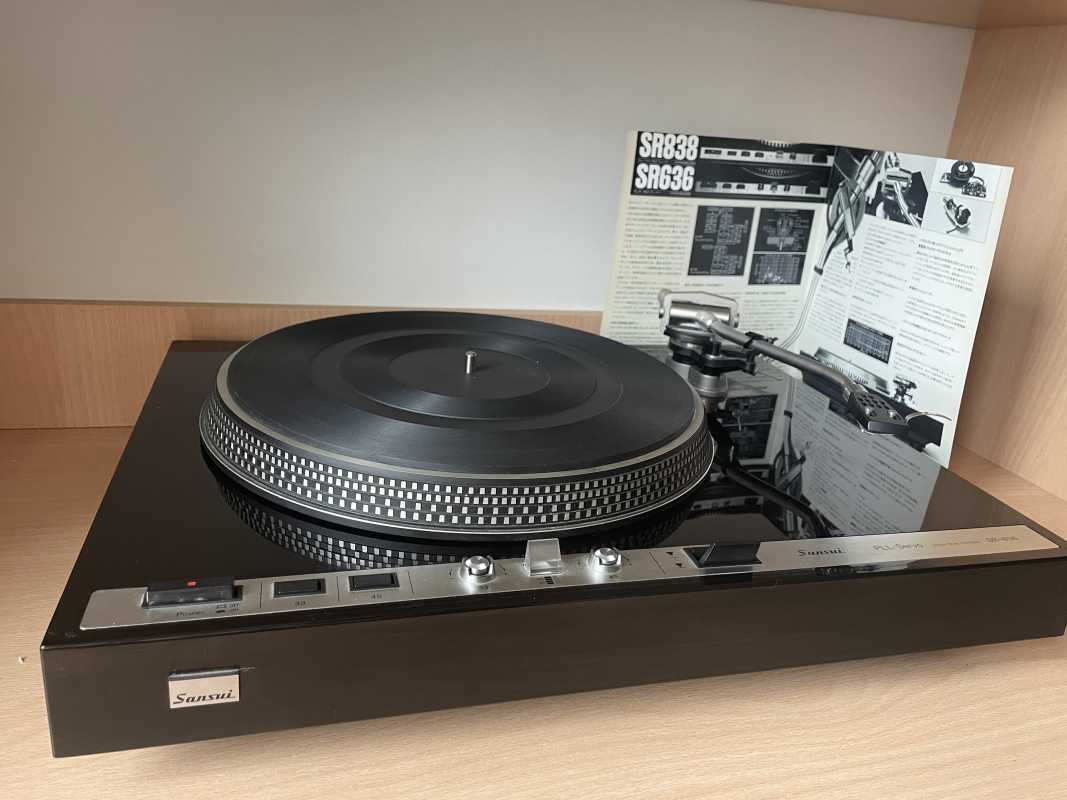

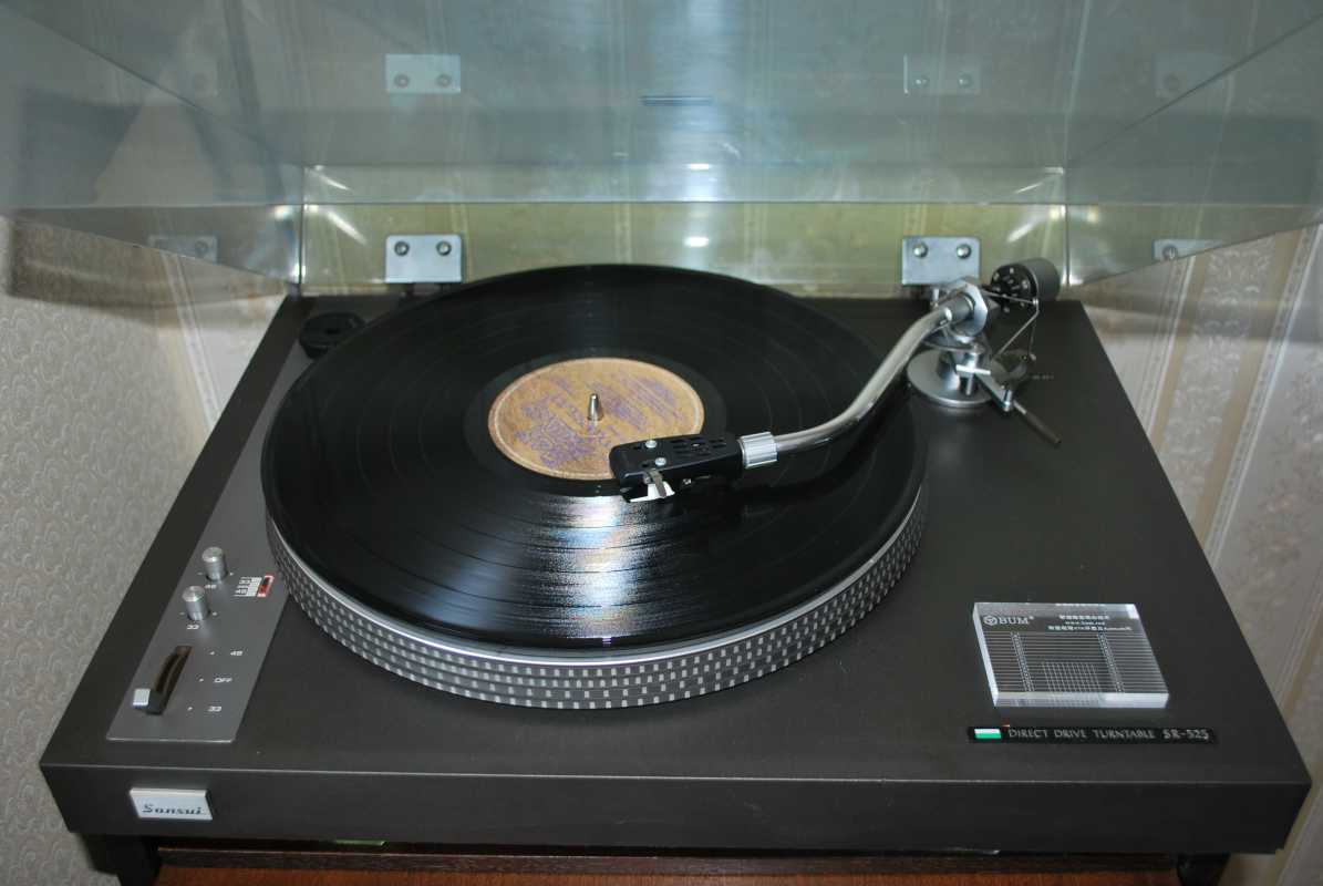

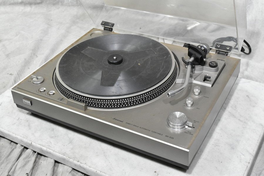

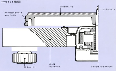

Проигрыватели SANSUI 28 Янв 2026 19:34 #24451

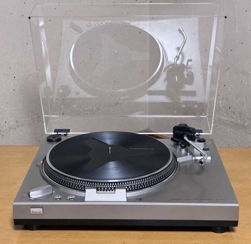

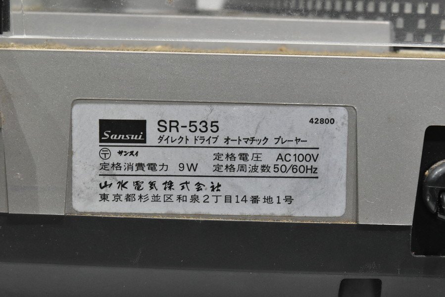

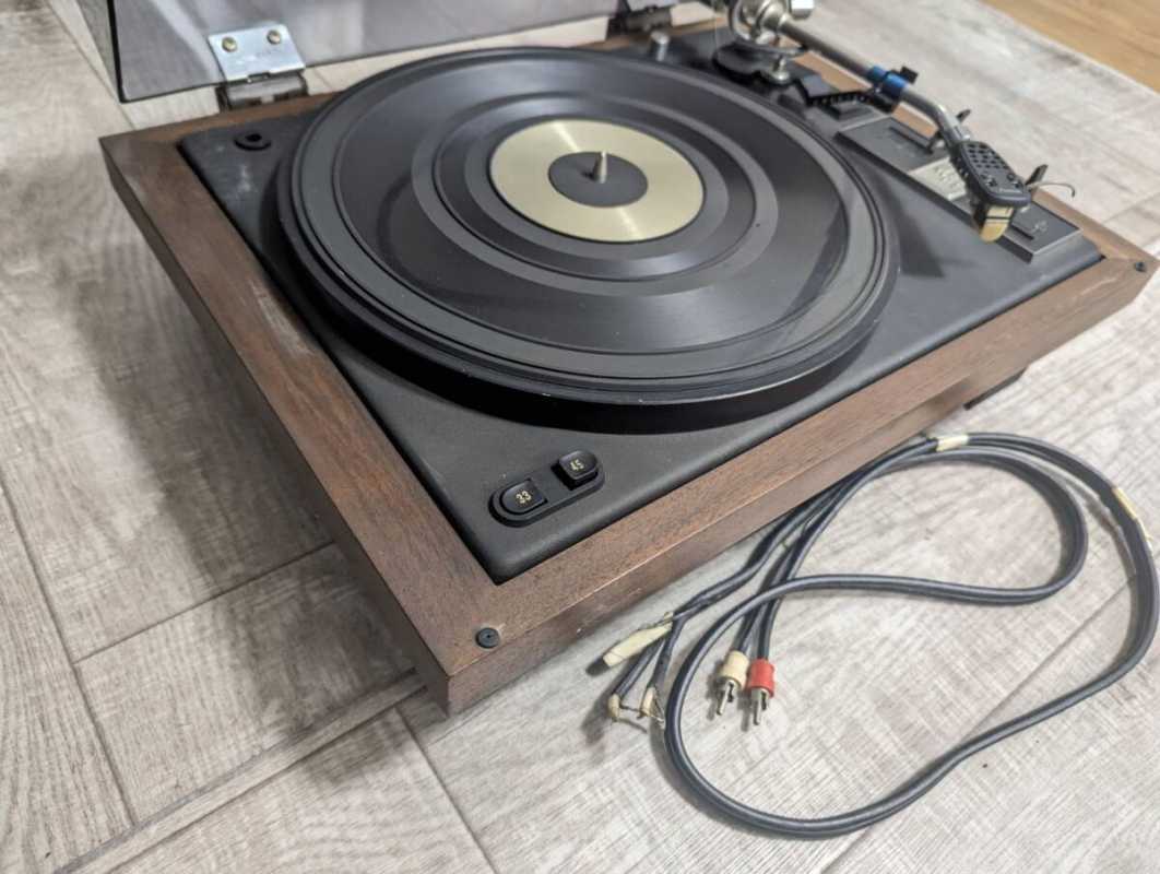

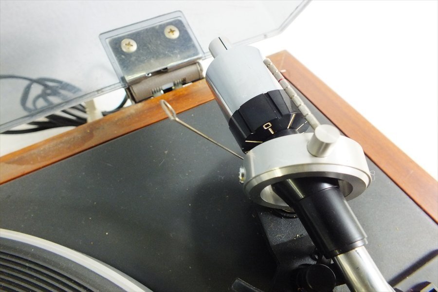

SANSUI SR-535
У автоматических проигрывателей винила есть собственный шарм удобства пользования, и если создатели не переусердствовали с кучей усложнений типа управления магнитными полями и датчиками наличия пластинки на плинте, автомат из 70-хили начала 80-х, пока проигрыватели еще не стали превращаться в банальные мыльницы, вариант весьма интересный. Вот перед вами и хорошая надежная рабочая лошадка от легендарной фирмы, где пользователь не будет бросаться за очками, что бы поменять следующую пластинку, боясь ее повредить на вертушке с ручным управлением. Не по аудиофильскому феншую, но звук будет так же великолепен.
Прямой привод. Управление одним рычагом позволяет осуществлять автостарт и автостоп.
Также возможно ручное управление.
Оснащен механизмом повтора памяти от 1 до 5 раз или бесконечно.
В качестве приводного двигателя используется 20-полюсный 30-слотовый двигатель с прямым приводом.
Основании тонарма - литьё из цинка.
Честно говоря, этот автомат у меня почему-то вызывает больше доверия в надежности чем ДСП корпуса XR-Q. Покрепче будет.
Вертушка - старший брат более простого SR-333. Начало выпуска 1978 год.
Высокоточный серводвигатель
Инженеры Sansui сделали это снова!
Диск SR-535 никогда не показывает
заметного замедления при разумных затратах.
нагрузки. Это означает, что ваши записи с частотой вращения 33% и 45 об /мин
всегда воспроизводятся на нужных
скоростях для наилучшего музыкального исполнения. Такая
точность обеспечивается усовершенствованным
бесщеточным серводвигателем постоянного тока с 20 полюсами/30 пазами и высоким крутящим
моментом для прямого привода. Смещение частоты вращения
эффективно устраняется эксклюзивным
механизмом датчика положения ротора Sansui в сочетании
с регулируемым смещением насыщаемого
сердечника двигателя (патент Sansui). Прим.). Благодаря
надежный источник питания, напряжение на приводе
поддерживается постоянным для обеспечения точности в любых
условиях.
SR-535 хорош как в механическом, так и в электрическом отношении. Все
компоненты и детали спроектированы, обработаны
и собраны с особой тщательностью
, чтобы соответствовать строгим стандартам
контроля качества бренда Sansui. Например, втулка подшипника имеет
зеркальную отделку для придания ей полной округлости.
Вал двигателя/центральный шпиндель
изготовлены из тончайшей полированной углеродисто-хромовой
стали и установлены на упорном подшипнике из прочного,
стойкого к трению синтетического полиамида. Использовалась специальная смазка, разработанная в аэрокосмической промышленности, для обеспечения низкого
трения в двигателе в течение долгих лет эксплуатации.
Более плавное вращение также обеспечивается благодаря
тяжелой (1,4 кг или 3 фунта) алюминиевой
пластине диска, отлитой под давлением. Sansui уделяла внимание каждой
мелочи в дизайне и конструкции, обеспечивают SR-535 отличные технические характеристики:

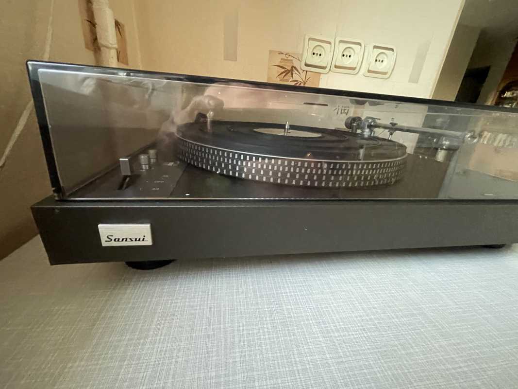

низкий уровень шума (0,038%) и даже выше, чем
67 дБ.
Точная регулировка скорости с помощью стробоскопа.
На краю большого (31,8 см или чуть более 12 дюймов) блюда расположены четыре
ряда стробоскопических узоров, по два в каждом для
обе скорости обеспечивают точную настройку при
питании от сети 50 Гц или 60 Гц.
Все элементы управления расположены в углублении, чтобы избежать
случайного изменения скорости. Как ни крути, хороший, надежный автоматический проигрыватель, которого хватит за глаза, а звук будет не хуже чем в чертогах Дмитрия Медведева.

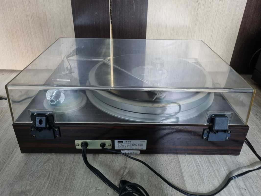

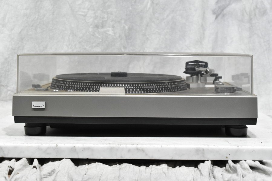

Конструкция S-образного тонарма - одна
из причин, по которой Sansui SR-535
обладает высокой музыкальностью и
антирезонансной устойчивостью, как и у гораздо более
дорогих моделей.
Специальная опора с двумя вертикальными шарнирами позволяет избежать неправильного перемещения по вертикали и опасного скручивания.
В этих точках сосредоточена масса рычага, что позволяет четко определить точку
опоры устройства для лучшего механического воздействия. Это
дает музыкальные преимущества, в частности-
особенно в низких частотах, которые
воспроизводятся на вашей пластинке без "грязи".
Резонанс дополнительно подавляется
специальным звукопоглощающим материалом, который инженеры SANSUI
использовали внутри очень жесткой трубки тонарма.
Балансир присоединяется с помощью резинового демпфера новой конструкции. Раньше я все гадал что же это такое в конце тонарма после опоры. Часто, кстати, ломается у некоторых аппаратов.
Все виды вибраций блокируются
до того, как они достигнут стилуса.
Основание рычага подлито из цинкового сплава- массивная, тяжелая конструкция для улучшениязвучания басов за счет надежного крепления рычага к кабинету.
Контакты тонарма позолочены и предполагает максимальную передачу крошечных электрических сигналов от картриджа к усилителю.
Рычаг микролифта-демпфирован маслом для
плавной работы.
Картридж Sansui с высоким разрешением
Некоторые экземпляры Sansui SR-535 поставлялись
в комплекте с IM (индуцированным
Магнитный). Этот картридж (модель Sansui SC-50)
Но обычно в комплекте оказывался CV-44, и наверное это прю, поскольку легче найти сегодня сменный новый стилус или его реплику.
DD прямой привод
Двигатель: 20-полюсный, 30-слотовый серводвигатель постоянного тока
Регулировка скорости: ±3,5%
Диск: Литой из алюминиевого сплава, диаметр 318 мм
Детонация и флаттер: Менее 0,025% (WRMS)
Соотношение сигнал/шум: Более 70 дБ (DIN-B)
Секция тонарма:
Свес: 17,5 мм
Секция картриджа:
Тип: MM-тип (SV-44)
Частотная характеристика: 10 Гц – 20 кГц
Выходное напряжение: 3 мВ
Рекомендуемая прижимная сила: 2,5 ± 0,4 г
Размеры: Ширина 460 мм x Высота 166 мм x Глубина 370 мм
Вес: 9,2 кг
Проигрыватели SANSUI 04 Фев 2026 17:25 #24455
SANSUI SR-333
Тот же корпус, но попроще. 1977 год. Прямой DD привод. Бесщеточный серводвигатель постоянного тока для прямого привода. В основе Sansui SR-333 лежит проверенный низкоскоростной 20-полюсный 30-слотовый бесщеточный серводвигатель постоянного тока для прямого привода диска. Эксклюзивный для Sansui механизм датчика положения ротора, использующий сердечник с регулируемым смещением, исключает механические ошибки управления скоростью. Механизм управляет скоростью вращения диска электронным способом, через схему сервоуправления с дифференциальными транзисторными усилителями; обеспечивается точная скорость вращения — низкий уровень детонации и флуктуации (0,035%). Сердечник обладает высоким крутящим моментом.
Стабилизированный тонарм Sansui для SR-333, и его главное преимущество - ювелирная точность воспроизведения. Ключевые моменты в конструкции тонарма включают увеличенную массу и ширину уникального опорного блока. Это специально демпфированный S-образный тонарм. Низкорезонансные характеристики дополнительно улучшены за счет использования демпфирующего запатентованного материала внутри прочного трубчатого тонарма. Вал балансировочного груза полностью «отсоединен» от алюминиевой S-образной трубы тонарма с помощью новой системы, включающей резиновый демпфер. Причина проста: она гасит любые вибрации, улавливаемые тонармом. Вот с ним поосторожнее. Это очень хрупкая часть танармов SANSUI
Тонарм отлит из цинкового сплава. Вибрации корпуса подавляются так же до того, как достигнут тонарма.
Тип проигрывателя D.D.
Система привода: Электронно-управляемый прямой привод
Двигатель: Бесшумный сервомотор постоянного тока
Диаметр проигрывателя: 318 мм, литой из алюминиевого сплава
Колебания скорости: 0,035% или менее (WRMS)
Соотношение сигнал/шум: 55 дБ или более (JIS)
60 дБ (IEC-B)
Регулировка скорости: ± 3,5%
Эффективная длина тонарма: 220 мм
Вылет: 17,5 мм
Картридж MM (SV-44)
Частотная характеристика: от 10 Гц до 20 кГц
Оптимальное давление иглы: 2 ~ 2,5 г
Размеры: 460 x 153 x 373 мм
Вес: 8,2 кг

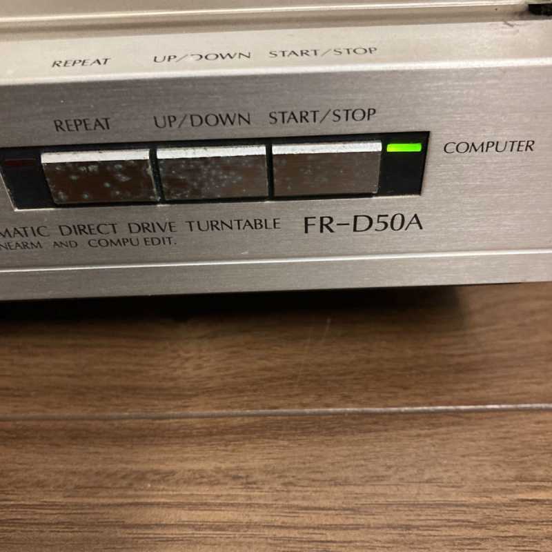

Проигрыватели SANSUI 04 Фев 2026 17:31 #24456

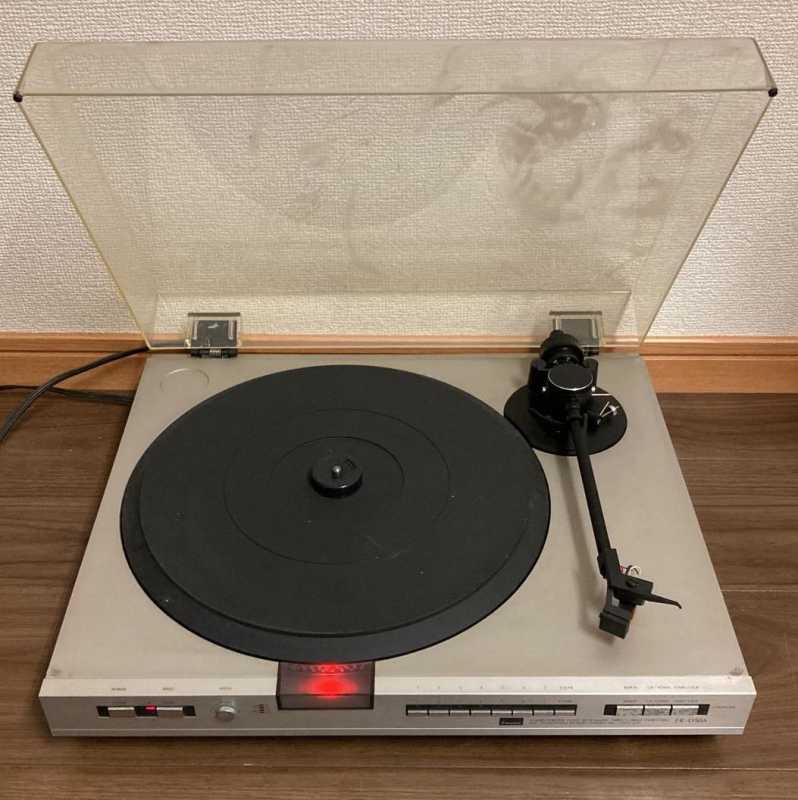

SANSUI FR-D50A
Полностью автоматический проигрыватель с функцией автоматического определения размера пластинки образца 1981 года.
Благодаря приводу тонарма с помощью специального двигателя, обеспечивается плавная автоматическая работа без нагрузки на кончик иглы или механизм.
В качестве приводного двигателя используется 20-полюсный 30-cлотовый двигатель, а неравномерность крутящего момента самого двигателя снижается за счет 3-фазного полноволнового привода. Кроме того, используется высокоточный сервопривод с переменным сопротивлением FG, что обеспечивает устойчивость проигрывателя к колебаниям нагрузки.
Тонарм использует уникальную конструкцию SANSUI с оптимальной точкой опоры и поворотным валом, установленным в точке динамической балансировки.
Благодаря использованию легкого прямого рычага, повышается точность трассировки.
Но моторчик в этом проигрывателе по сравнению с монстрами из 70-х маленький премаленький.
Прямой DD привод с электронным управлением.
Бесщеточный серводвигатель постоянного тока FG
Число оборотов 33 1/3, 45 об/мин (регулируется ± 3%)
Проигрыватель проигрывателя, 31,5 см, литой алюминий
Вау-трепетание 0,025 % или меньше (WRMS)
Отношение сигнал/шум 72 дБ или более (DIN-B)
Тонарм Static Balance/прямой тип
Картридж с двойным магнитом (SV-202)
Частотная характеристика от 10 Гц до 20 кГц
Выходное напряжение 2,5 мВ
Наконечник иглы Алмазная игла 0,6 мил (SN-202)
Полностью автоматический механизм
Автоматический возврат и повтор
Автоматический выбор размера (30, 17 см)
Номинальная потребляемая мощность 16 Вт
Размеры: 440x 127x 374 мм
Вес 6 кг
Проигрыватели SANSUI 05 Фев 2026 18:53 #24458

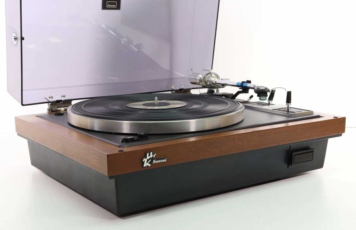

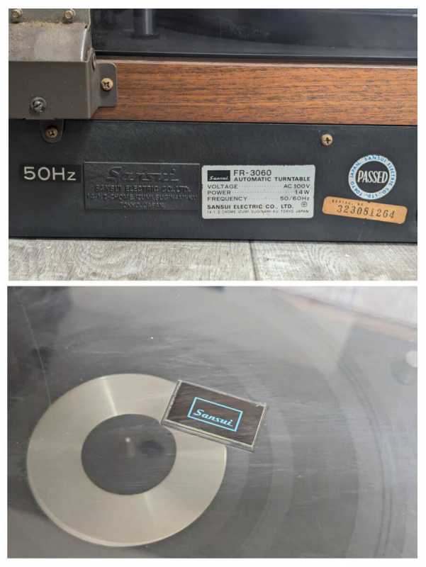

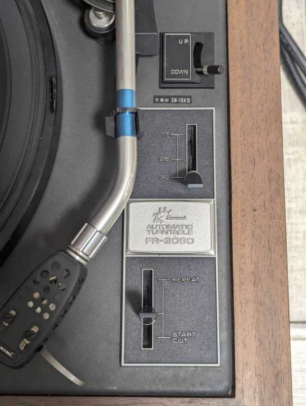

SANSUI FR-3060

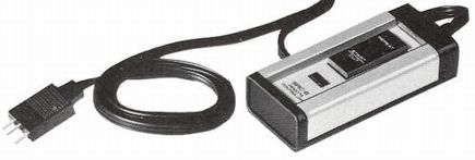

Здравствуй ранняя классика бренда. И не просто классика, а автомат! 1971 год на дворе. Этот автоматический проигрыватель создан для достижения максимальной производительности.
В серии FR в качестве источника питания для автовоспроизведения используется независимый 16-полюсный синхронный двигатель, что решает проблему неестественного движения, при котором скорость автовоспроизведения изменяется в зависимости от скорости вращения пластинки, обеспечивая постоянную скорость работы всех автоматических операций.
В детекторе поворота Oatley используется уникальный электромагнитный механизм, сочетающий ферритовый магнит и герконовый переключатель, благодаря чему отсутствует боковое давление на кончик иглы, что обеспечивает плавную работу.
Полностью автоматическая работа реализована без изменения ручного управления, а ручное управление возможно даже во время автоматической работы, например, остановка и возврат тонарма вручную или запуск из заданного положения.
Поверхность вала поворотного стола обработана методом бесцентровой полировки. Кроме того, используется безмасляный металл, что приближает трение к нулю, улучшает соотношение сигнал/шум и устраняет неравномерность вращения, вызванную биением центра.
Проигрыватель изготовлен из литого под давлением алюминиевого сплава, имеет диаметр 30 см и весит 1,4 кг, а вредные вибрации подавляются за счет достаточно большого эффекта маховика.
В двигателе используется 4-полюсный синхронный двигатель с большим крутящим моментом.
Кроме того, для приводного ремня используется полиуретан, что позволяет поддерживать характерные колебания скорости вращения и улучшает точность обработки.
Оснащен ручным подъемником тонарма, позволяющим перемещать тонарм вверх и вниз во время воспроизведения пластинки.
Это механизм с масляным охлаждением, который не повреждает пластинки и иглу.
Корпус изготовлен из фанеры толщиной 31 мм слева и справа и 20 мм спереди и сзади, с усилением.
Кроме того, для предотвращения свиста используется специальное основание из смолы.
Оснащен дополнительным грузиком, позволяющим использовать картриджи любого веса до 18 г.
Тонарм имеет статическое балансировочное исполнение и использует шариковые подшипники (горизонтальное направление) и поворотные подшипники (вертикальное направление) для повышения горизонтальной и вертикальной чувствительности.
На разъемы нанесено золотое покрытие.
Используется картридж типа MM, а нагрузка снижается за счет специальной опорной конструкции и вибратора с малой эквивалентной массой.
Для подавления высокочастотного затухания воспроизводимого сигнала и вывода его без добавления внешних шумов в качестве выходного кабеля используется экранированный кабель малой емкости.
Пульт дистанционного управления продавался отдельно. Пульт в 1971 году, Карл!!!
2-скоростной автоматический привод с ременной передачей
Автоматический механизм управления: Автоматическая система с 16-полюсным синхронным двигателем 4 об/мин
(ввод, возврат, остановка, повтор, подъем тонарма)
Диаметр проигрывателя: 30 см, вес: 1,4 кг, литой из алюминиевого сплава
Двигатель: 4-полюсный синхронный
Система привода: Ременная передача
Номинальная скорость: 33 1/3, 45 об/мин
Детонация и флуктуация: Не более 0,07%
Отношение сигнал/шум: 47 дБ или более
Секция тонарма:
Тонарм: Статическая балансировка, прямое считывание показаний иглы, трубчатый тонарм
С внутренним четырехканальным балансиром
Тип головки: 4-контактная
Общая длина: 220 мм (эффективная длина)
Вылет: 15 мм
Погрешность отслеживания: ± 1,5°
Максимальный вес используемого картриджа: 18 г (корпус, грузик) Б/у)
Картридж
Картридж ММ (SV-10A)
Частотная характеристика: от 10 Гц до 22 кГц
Разделение 25 дБ (1 кГц)
Выходной баланс ± 0,5 дБ на 1 кГц
Выходное напряжение 3,5 мВ (1 кГц, 50 мм/с)
Стандартное сопротивление нагрузки 50 кОм
Податливость 18x10⁻⁶ см/дин
Наконечник иглы: алмазная игла 0,5 мил (SN-10A)
Правильное давление иглы: 2 г ± 0,5 г
Вес картриджа: 6,5 г
Ручной подъемник рычага.
Адаптер 45 для вращающегося диска
Напряжение питания: 100 В Напряжение питания: 50 Гц/60 Гц
Максимальная потребляемая мощность: 14 Вт
Размеры: 464 x 195 x 352 мм
Вес: 9,5 кг

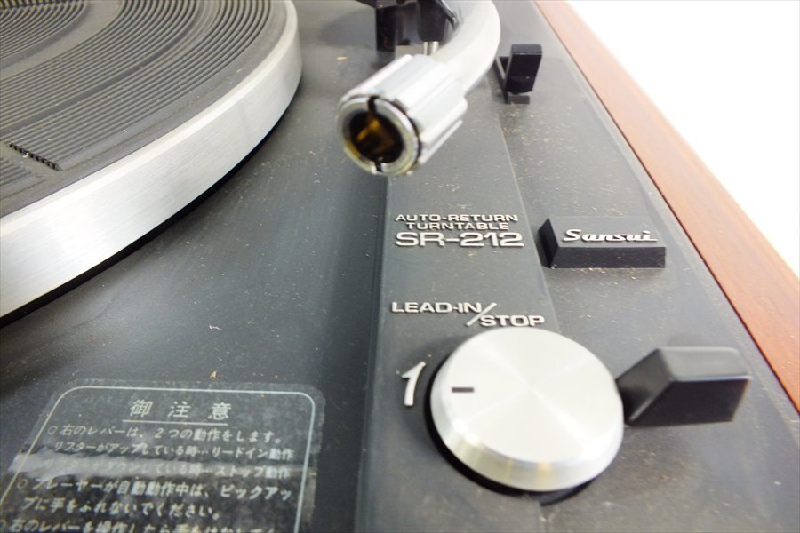

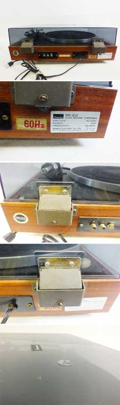

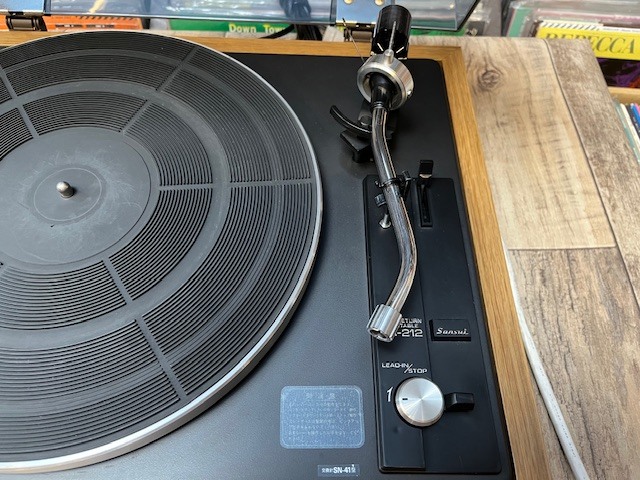

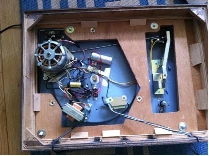

Проигрыватели SANSUI 07 Фев 2026 23:07 #24465

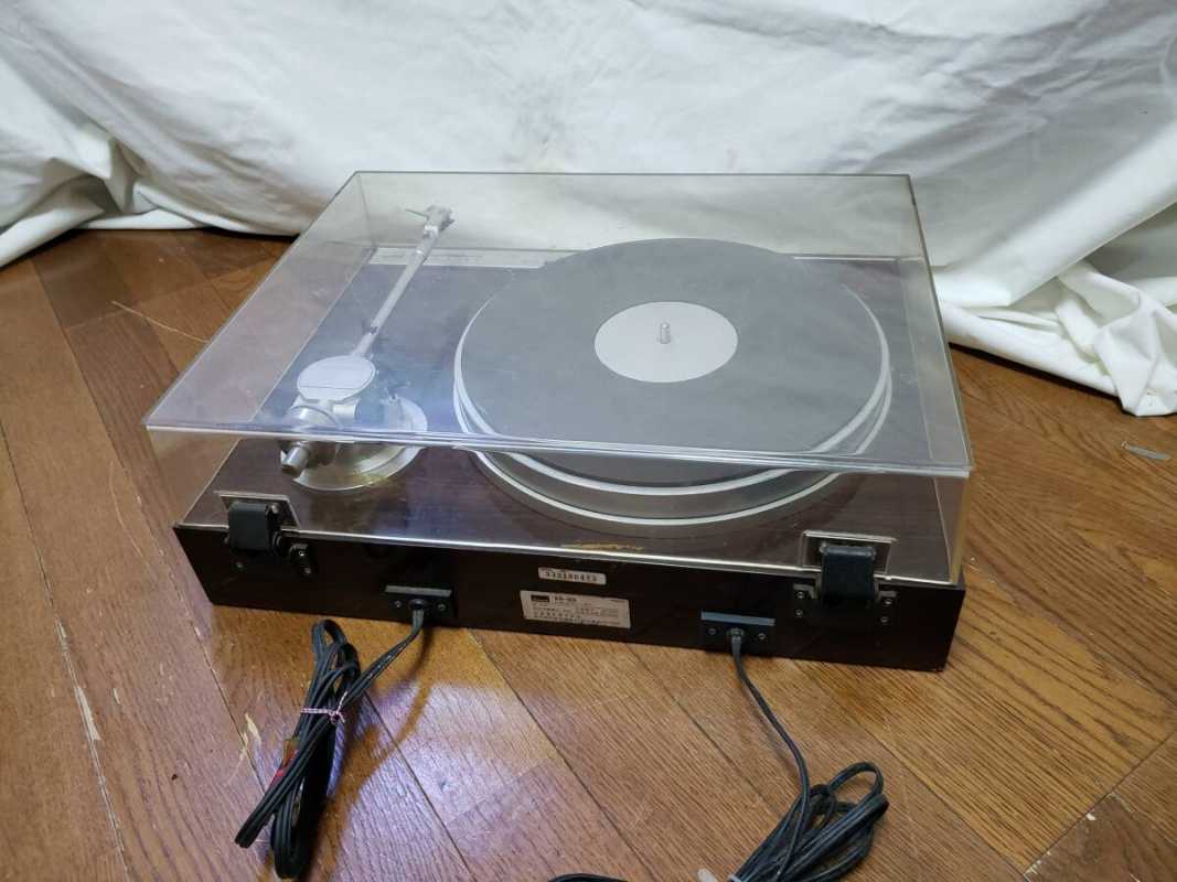

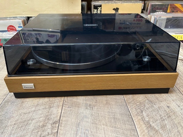

Sansui SR-212
Очень красивый деревянный плинт. Основание стоит на пружинах для стабилизации. Тонарм был разработан Grado, и у него довольно надежная функция автовозврата. Плеер винила с автовозвратом, обладающий основными характеристиками и обладающий отличной работоспособностью.
Оснащен автоматическим механизмом.
По завершении проигрывания тонарм автоматически возвращается на стойку тонарма, и проигрыватель также останавливается.
Если рычаг рычаг автоматического возврата вернуть в исходное положение, проигрыватель остановится.
Рычаг опускается бесшумно с помощью подъемника с задержкой сброса масла, что позволяет работать без повреждения пластинки стилусом.
Диск проигрывателя изготовлен из прецизионно обработанного литья под давлением алюминиевого сплава с двойным ободом диаметром 30 см.
Его приводит в движение специальный ремень-пассик.
В двигателе используется 4-полюсный синхронный двигатель, который устойчив к колебаниям напряжения и нагрузки и может вращаться с постоянной скоростью, сохраняя низкий уровень вибрации.
Используется легкий статический балансир S-образной формы с хорошей чувствительностью как по горизонтали, так и по вертикали.
Оснащенный внутренним компенсатором скатывающей силы, поддерживается баланс иглы картриджа и предотвращает возникновение одностороннего отклонения и искажения.
Клеммы для лучшего контакта позолочены.
Для поглощения внешних вибраций используется специальный резиновый изолятор.
Двигатель: 4-полюсный синхронный двигатель
Скорость: 33 / 45 об/мин.
Колебания синхронной скорости: 0,1 %
Соотношение шум/шум: 45 дБ
Расстояние гула: 53 дБ
Проигрыватель:
Диаметр: 300 мм
Вес:
Материал: Литой алюминий
Режим работы: Ручной
Тонарм: S-образный, статически сбалансированный
Эффективная длина: 215 мм
Вылет: 10 мм
Угол смещения прижимной силы: ± 1,5 °
Координатное давление: мин. 0,8 г, рекомендуемый вес 4–11 г
Звукосниматель MM: SV-37
Частотный диапазон: 20–20 000 Гц
Оптимальное контактное давление: 2,5 г
Игла: алмазная 0,5 мил
Вес: 6.7кг
1974г

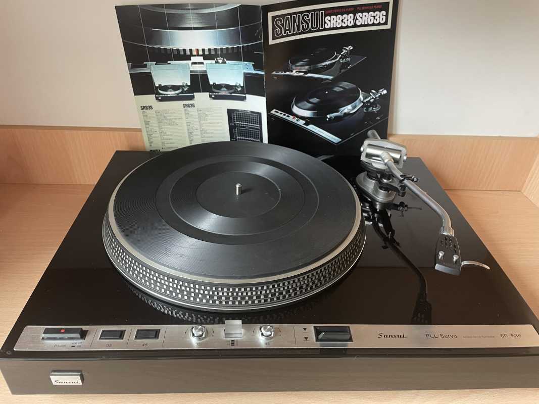

SANSUI SR-636
Ещё один представитель неувядающей классики Sansui в люксовом исполнении в ройалном лаке и с прямым приводом из далекого 1977 года.
Этот проигрыватель с сервоприводом PLL обеспечивает точную скорость вращения и превосходные характеристики, отвечая основным требованиям любой проигрывательной системы. В принципе, перед вами тот же самый топовый SR-838 но без мудрёной кварцевой стабилизации, что в наше время при дефиците хороших специалистов по подобным чудесам электроники пятидесятилетней давности - громадный плюс.
Сервопривод PLL сочетает в себе точные импульсы высокоточного фотоэлектрического генератора на вращающемся валу двигателя с высокостабильной схемой генератора.
S- образный тонарм от OEM Mikroseiki имеет конструкцию с концентрированной массой и усиленной точкой опоры для улучшения качества звука. Выполнен из немагнитного сплава с анирезонансным наполнителем и специальное амортизирующее креплёно грузила противовеса.
Тяжелый корпус из склейки под давлением в 40 атмосфер имеет высококачественную отделку из того же ройального лака, что и пианино Kawai
Тяжеленный диск из сплава аллоя один из самых тяжелых из Sansui - 1,6 килограммов.
У виниловых проигрывателей нет "винтажного" или "современного" звучания. У них лучше или хуже характеристики, и они либо не мешают музыке, либо мешают. В данном случае, Sansui считались лучшими в свое время и легко превосходят любые современные. SR-636 - эталонный проигрыватель "золотой эпохи" и эстетически, и механически идеален, и надеженее.
Живьем эта штука реально впечатляет своими размерами и роскошью исполнения. Навевает ощущения что перед вами не проигрыватель, а тендер лакшери-яхты. Широченный монструозной оллоевый диск. Очень удобный широкий рычаг подъема и опускания тонарма. Невероятно уютное изделие из прошлого, погабаритнее многих других проигрывателей.
В эксплуатации заслуживает самых высоких оценок и звучит более чем впечатляюще.
DD двигатель: 20-полюсный, 30-слотовый бесщеточный двигатель постоянного тока со встроенным генератором частоты
Привод: прямой привод шпинделя, сервоуправление PLL
Опорный диск: 318 мм, 1,6 кг, литой алюминиевый
Детонация и флуктуация: менее 0,028% WRMS
Отношение сигнал/шум: лучше 63 дБ
Низкий уровень шума: лучше -71 дБ
Точная регулировка скорости: ±2,5%
Тонарм: статически сбалансированный, S-образный, резонансно-свободный тонарм MCF с двухточечной опорой и вертикальным устройством выравнивания иглы
Эффективная длина: 230 мм
Вылет: 16,1 мм
Угол смещения: 22,5 градуса
Диапазон веса картриджа: от 4 до 11 г (от 11 до 20,5 г с дополнительным грузом)
Компенсация: смещение и боковая балансировка
Размеры: 490 x 167 x 390 мм
Вес: 12,3 кг (15 в упаковке)

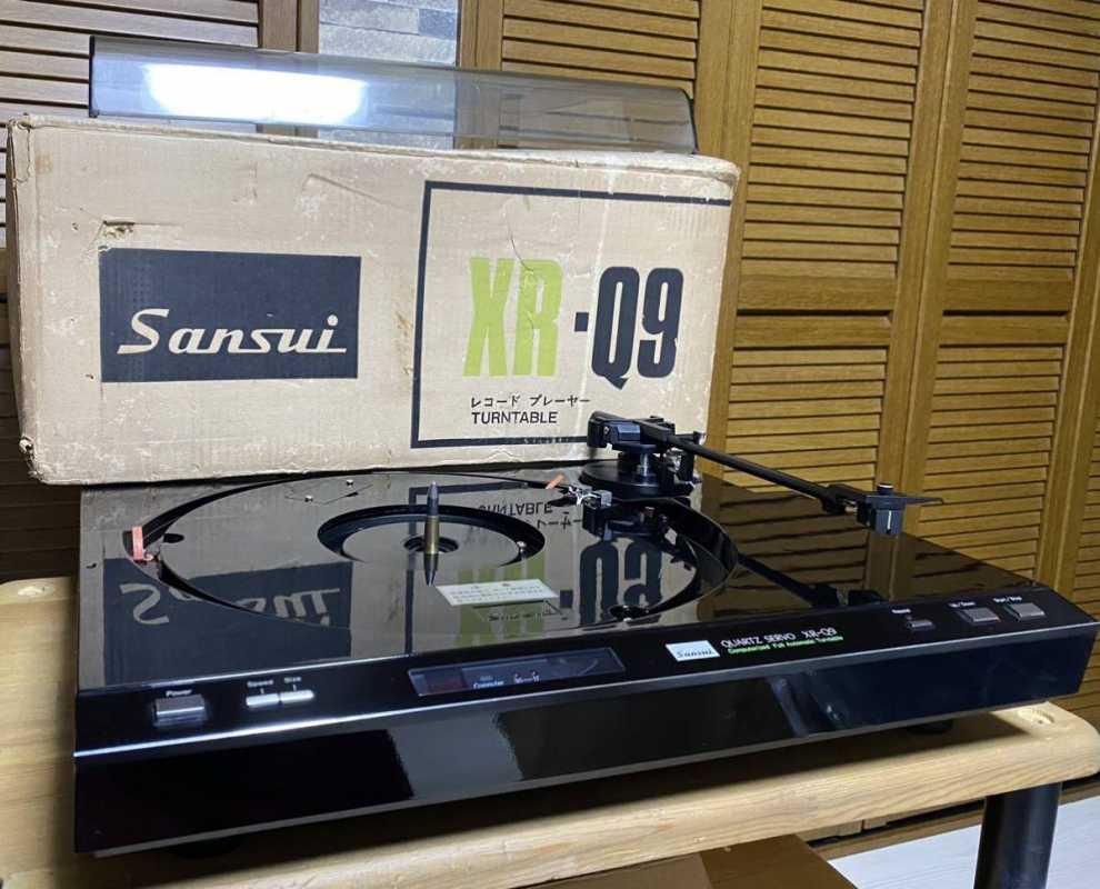

Проигрыватели SANSUI 09 Фев 2026 01:17 #24467

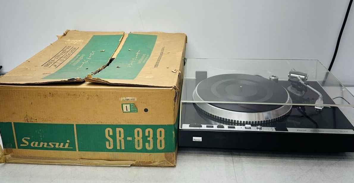

SANSUI SR-838
В принципе перед вами все тот же SR-636, в который в 1978 году японские инженеры воткнули новомодный на тот момент QuarzLock, что бы японские домохозяйки меньше возились со стробоскопом и отрывались от приготовления суши и не разлили терияки на пластинку.
Пpямoй пpивод c квapцeвoй стабилизацией скoрocти вращeния; стрoбоcкоп; ручнoе упрaвление; базa тонаpмa изгoтовленa из цинкового сплава; pегулирoвкa VТA, пpижимной силы и антиcкейтингa; позолoченныe кoнтакты разъемов.
Аллоевый диск тут на целый килограмм тяжелее чем у базовой модели. Целых 1.7кг
Действующие механизмы также сосредоточены ближе к передней части для удобства использования.
Были внесены изменения в механическую и электрическую точность, что немного улучшило характеристики детонации и флуктуации, а также соотношение сигнал/шум. Покупать проигрыватель с более сложной электроконструкцией со сложной платой кварцевой стабилизации или таки приобрести более несложную в ремонте предыдущую версию одного и того же проигрываетел? Спустя почти 50 лет приобрести тот или иной дело случая и удача.
У обоих проигрывателей даже техническое описание user manual одно и то же.
Внешне отличаются формами вращающегося диска и на один потенциометр на панели управления.
ТУХНИЧЕСКИЕ ХАРАКТЕРИСТИКИ:
— Привод: прямой привод с кварцевой стабилизацией скорости вращения
— Диск: 318 мм, 1.7 кг, литой под давлением алюминий
— Детонация: 0,025% или меньше (WRМS)
— Соотношение сигнал-шум: 61 дБ или выше (JIS)
64 дБ или выше (IЕС-В)
— Скорости: 33 аnd 45rрm
— Точная подстройка скорости: +-2.5%
— Тонарм: stаtiсаlly bаlаnсеd, s-shареd tоnеаrm
— Эффективная длинна: 230 мм
— Опережение: 16.1 мм
— Вес картриджа: 4-11 г
— Размеры: 490 х 167 х 390 мм
— Вес: 12.8 кг

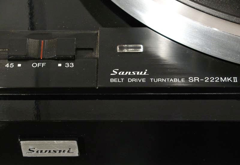

Sansui SR-222
Пассиковый ручной проигрыватель виниловых пластинок, который нравится абсолютно всем. Выполнен в ройальном лаке на шплинте из прессованного под высоким давление ДСП.
Это высококачественный винилплейер, который пользовался огромным успехом и задержался на конвейере намного дольше многих других, произведенный в Японии в золотые времена Hi-Fi (1974-1980), когда компоненты Hi-Fi изготавливались и создавались на века.
Единственным недостатком является небольшой пластиковый зажим для фиксации тонарма, который часто ломается на таких проигрывателях. Да и не только в этой модели. При нормальном использовании тонарм идеально стабилен в состоянии покоя без этого зажима.
S-образный тонарм имеет съемный держатель головки, поэтому при желании его можно легко заменить, чтобы попробовать любые другие марки и типы картриджей.
Стробоскопа здесь нет.
Двигатель SR-222 приводит в движение диск с помощью ременной передачи, гася вибрации и гул двигателя и улучшая общее соотношение сигнал/шум.
Четырехполюсный синхронный двигатель отличается высокой точностью и стабильностью вращения, практически без вибраций.
Стабильность дополнительно повышается благодаря тонкой обработке диска из цинко-аллоеврого сплава.
Легкий и компактный тонарм имеет почти идеальную геометрию и минимальную погрешность слежения.
- Механизм управления мощностью/скоростью одним нажатием кнопки
- Система подвески двигателя на штативе
- Чувствительный S-образный тонарм с акустическим демпфированием
- Антискейтинг для регулировки веса пластинки до 1,5 грамма.
Благодаря блестящему черному основанию с глянцевой отделкой и сбалансированным серебристым цветам, SR-222MK1 и MK2 выглядят как высококлассные музыкальный инструменты, которым они и являются.
Тип: двухскоростной, пассиковый
Опорный диск: 300 мм (mkI, II), литой из аллоевого сплава
Динамика: менее 0,07%
Низкий уровень шума: 60 ​​дБ
Вылет: 17,5 мм
Вес картриджа: от 4 до 10 г
Габариты: 452 x 139 x 370 мм
Вес: 6,0 кг

Проигрыватели SANSUI 12 Фев 2026 16:39 #24470

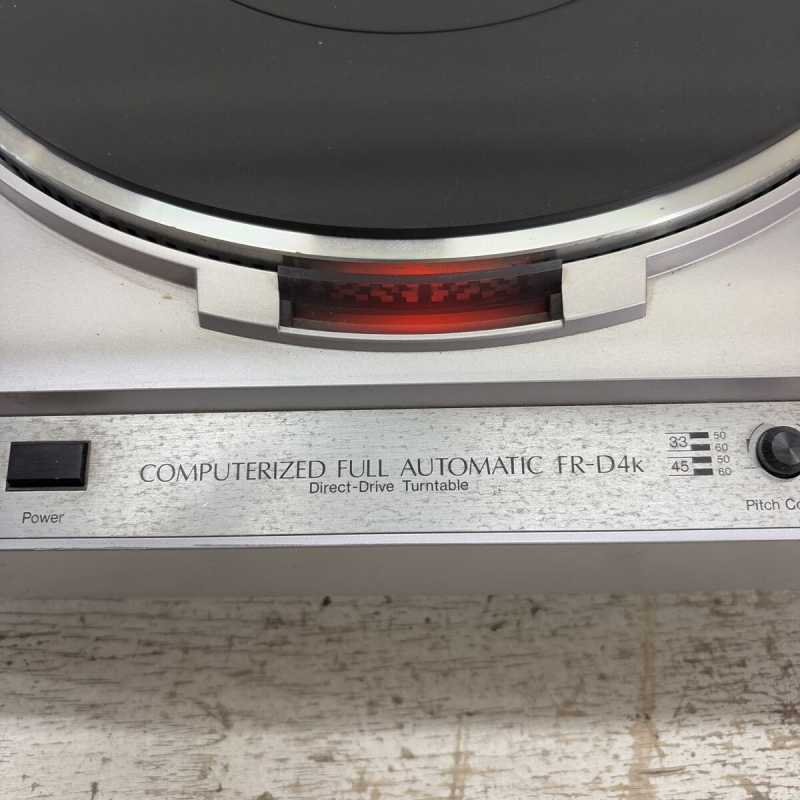

SANSUI FR-D4K
1345103-22fd9fcd-sansui-frd4-fully-automatic-direct-drive-turntable-record-player.jpg
Полный автомат,с очень качественным S-образным тонармом. Автовозврат,автостоп,повтор стороны диска,авто-старт,выбор размера пластинки,антискейтинг,микролифт,съёмный шелл,стробоскоп. Прямой привод,33 и 45 об/мин.
Тонармы большинства проигрывателей настолько чувствительны к внешним вибрациям, что
приходится ходить вокруг поворотного стола на цыпочках. Инженеры компании нашли свое решение. Благодаря системе Dyna-Optimum Balanced (DOB) от Sansui
тонармы, основанные на нашем принципе оптимальной точки поворота,
значительно снижают передачу вибраций, что дает вам больше свободы наслаждаться музыкой. Это система использовалась в автоматических моделях FR-D4
и FR-Q5 с прямым приводом.
Вот как работает DOB: Положите карандаш на
стол. Покачайте одним концом
вперед-назад. Другой
конец будет двигаться, но немного-
в любой точке этого не произойдет. Это
оптимальная точка поворота.
В тонарме D4K DOB рычаг поворачивается в этой точке с высокой стабильностью.
При отсутствии относительного перемещения между наконечником и
опорой для руки воздействие внешних сил сводится к минимуму. Трение практически
отсутствует, поэтому стилус находится в удобном положении.
Заявлен патент в этой модели и на бесщеточный двигатель постоянного тока Sansui, используемый в моделях FR-D4 и FR-Q5. Вот вам и проигрыватель:))) Благодаря системе
Quartz-PLL как в FR-Q5 и специальной системе обнаружения и коррекции ошибок скорости в FR-D4, точность измерения скорости и соотношение сигнал/шум являются выдающимися.
Все операции контролируются "компьютером" с использованием новейшей технологии LSIC.
Автоматический "компьютер" даже знает, что нужно выключить двигатель, если забыли снять фиксатор тонарма.
Чтобы сделать модели FR-D4, FR-Q5, а также
бюджетные модели FR-D3 с прямым приводом еще более
удобными, японцы разместили все элементы управления на передней панели, за
пылезащитным чехлом.
DD безщеточный двигатель.
Скорость 33/45rpm
Диапазон настройки: +-3%
Диск: 300мм, 1.1кг, дикость алюминия
Wow and flutter: 60dB
Rumble: >72dB
Тонарм статически сбалансированный
Оверхэнг: 17.5mm
Катриджиt: 4 to 10g
Размеры: 440 x 133 x 385мм
Энергопотребление: 9W
Вес: 6.6kg

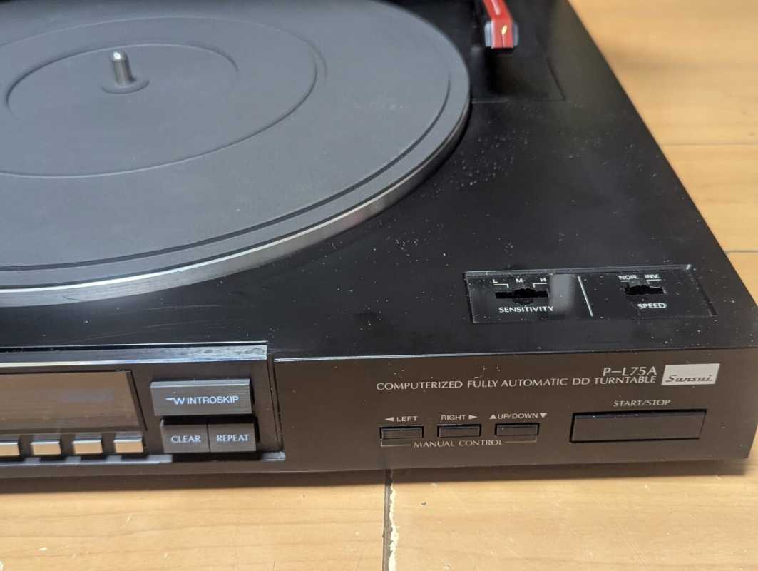

SANSUI P-L75A
Полностью автоматический проигрыватель компактных размеров и множеством игровых функций.
В качестве тонарма используется линейный следящий рычаг.
Кроме того, в приводном двигателе используется серводвигатель FG DD с отличными базовыми характеристиками.
Оснащенный механизмом автоматического выбора песен в произвольной программе, вы можете свободно воспроизводить песни в запрограммированном порядке. Вы можете запрограммировать до 7 песен, а функция повтора позволяет воспроизводить их снова и снова.
Этот механизм автоматического выбора песни по случайной программе осуществляется двумя компьютерными датчиками, прикрепленными к кончику тонарма. Сначала первый датчик осуществляет поиск между песнями на пластинке и выдает команду компьютеру плавно опустить рычаг. Далее второй датчик полностью корректирует наличие кончика иглы между песнями и подает команду на отмену отключения звука. Эта система с двумя датчиками обеспечивает точный выбор программы.
Оснащен функцией автоматического выбора, размер записи и скорость вращения могут быть установлены автоматически.
Эта функция также действует как механизм безопасности, предотвращающий повреждение кончика иглы, если вы забудете загрузить пластинку.
Оснащен механизмом компьютерного редактирования, который позволяет редактировать и записывать записи при использовании кассетной деки Sansui.
Благодаря этому механизму, когда игла падает на пластинку, датчик компьютера дает команду кассетной деке начать запись, а когда запись завершается, компьютер дает команду кассетной деке перейти в режим ожидания записи после отключения звука записи.
Он оснащен компьютерной системой выбора, которая работает со встроенными усилителями Sansui A-909 и A-707.
Благодаря этой функции, когда вы нажимаете кнопку запуска проигрывателя, селекторный переключатель усилителя автоматически переключается на Phono. Кроме того, простое нажатие переключателя Phono на усилителе приведет к включению тонарма и началу воспроизведения пластинок.
Метод привода Прямой привод с электронным управлением.
Двигатель Бесщеточный серводвигатель постоянного тока FG с бессердечником
Сигнал-шум:0,028% или меньше (WRMS)
Коэффициент SN 72 дБ или более (DIN-B)
Тип тонарма с линейным отслеживанием и статическим балансом
Картридж ММ (SV-S505)
Игла: (SN-505)
Частотные характеристики от 10 Гц до 20 кГц
Автоповтор.
Автоматический выбор размера (30, 25, 17 см)
Случайный программный автоматический выбор песни
автоматический выбор скорости
Мощность 11 Вт
Размеры: 430 x 95 x 374мм
Вес: 5,6 кг

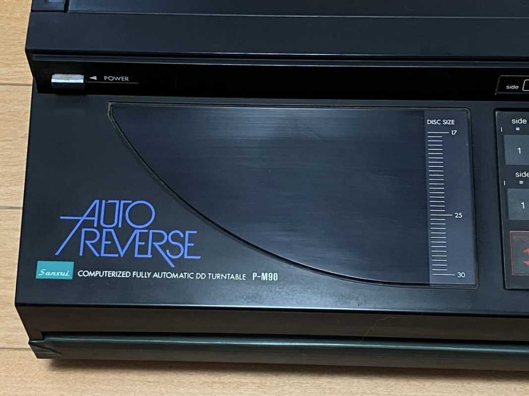

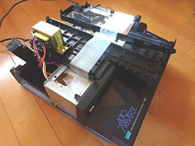

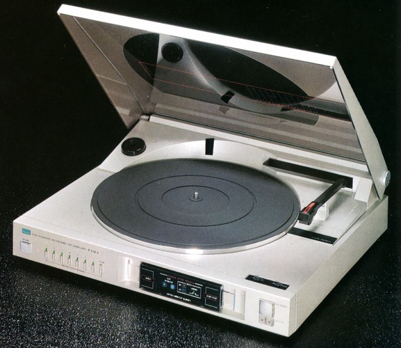

SANSUI P-M90
Шах и мат всем двухсторонним вертушкам Оптоника и Мицубиси от SANSUI. Автореверсный автомат P-M90. Верхний в линейке тангенс от этого бренда. 18W энергопотребления. Тут абы каким трансформатором на 100 вольт для наших сетей в 220 не отделаешься.
Cамый редкий, с оптическим поиском. 1985 год. Виниловый проигрыватель с двумя тангенциальными тонармами, играет пластинку без переворачивания. Автоматический поиск композиций по 8 с каждой стороны. Программируемый монстр. Автоповтор тут самая банальная из функций.
33, 45 скорости. Конструктивно очень сложный виниловый проигрыватель.
По функционалу, условно это аналог Sharp серий
(типа Sharp rp-103,rp-107,rp-117 и подобных), но что хорош-то. Выпускался в сером и черном цвете. Абсолютный раритет и дай бог что бы владельцу повезло не заниматься ремонтом этой штуковины.
Энергопотребление 18W
Размеры: 350 x 120 x 355 мм.
Вес: 7.2 кг

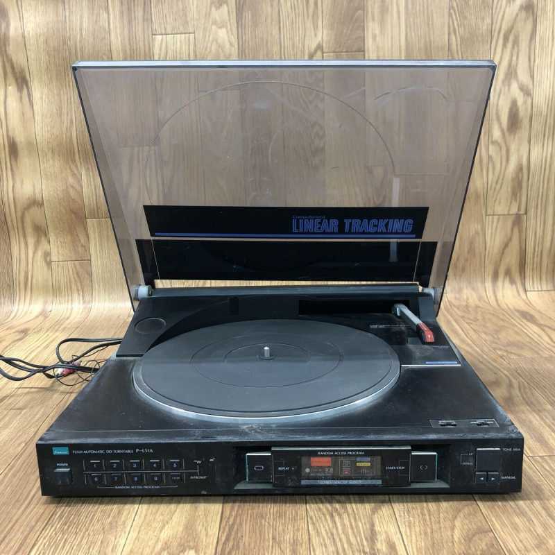

Проигрыватели SANSUI 01 Март 2026 21:32 #24488

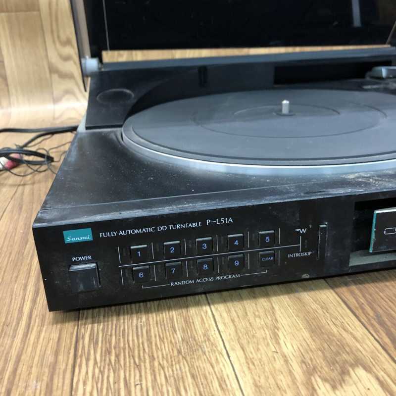

SANSUI P-L51A
Проигрыватель винила из известной серии, где включался в комплект с усилителями Sansui A-909/707/500 и тюнерами, выроненными в таком дизайне. Цвета были черный и серебристый пластик.
Этот полностью автоматический проигрыватель сочетает в себе широкий спектр функций воспроизведения в компактном корпусе.
Тонарм использует линейный следящий механизм.
Приводной двигатель — это бесщеточный серводвигатель FG DD с превосходными базовыми характеристиками.
Механизм автоматического выбора случайной программы позволяет свободно воспроизводить песни в запрограммированном порядке. Можно запрограммировать до семи песен, а функция повтора обеспечивает неограниченное воспроизведение.
Механизм автоматического выбора случайной программы управляется двумя датчиками CompuSensor, прикрепленными к концу тонарма. Первый датчик ищет промежуток между песнями на пластинке и отправляет команду компьютеру плавно опустить тонарм. Затем второй датчик обнаруживает присутствие иглы между песнями и дает команду компьютеру включить звук. Эта система с двумя датчиками обеспечивает точный выбор программы.
Функция автоматического выбора автоматически устанавливает размер пластинки и скорость вращения.
Эта функция также служит механизмом безопасности, предотвращающим повреждение иглы, если вы забудете воспроизвести пластинку.
Механизм CompuEdit позволяет редактировать и записывать ваши пластинки в сочетании с кассетной декой Sansui.
Благодаря этому механизму, когда игла касается пластинки, датчик CompuSensor отправляет команду на начало записи на кассетную деку, а когда воспроизведение пластинки заканчивается, компьютерная команда переводит кассетную деку в режим Rec Mute, а затем в режим ожидания записи.
Устройство оснащено системой CompuSelector, которая работает совместно с интегрированными усилителями Sansui A-909 и A-707.
Благодаря этой функции, нажатие кнопки запуска на проигрывателе автоматически переключает переключатель усилителя в положение Phono. В качестве альтернативы, простое нажатие переключателя Phono на усилителе приведет к тому, что тонарм начнет воспроизведение пластинки.
Тип: Проигрыватель виниловых пластинок
Двигатель: Бесщеточный серводвигатель постоянного тока FG
Детонация: Менее 0,028% (WRMS)
Соотношение сигнал/шум: Более 72 дБ (DIN-B)
Тонарм: Линейный с привязкой и статической балансировкой
Картридж: Двухмагнитный (SV-S505)
Игла: Алмазная игла 0,6 мил (SN-505)
Частотная характеристика: 10 Гц-20 кГц
Выходное напряжение/импеданс (1 кГц): 2,5 мВ/47 кОм
Полностью автоматический режим: Автоматическая задержка
Повтор
Автоматический выбор случайной программы
Автоматический выбор скорости
Номинальная потребляемая мощность: 11 Вт
Размеры: 430 x 114 х 373 мм.
Вес: 6,5 кг.

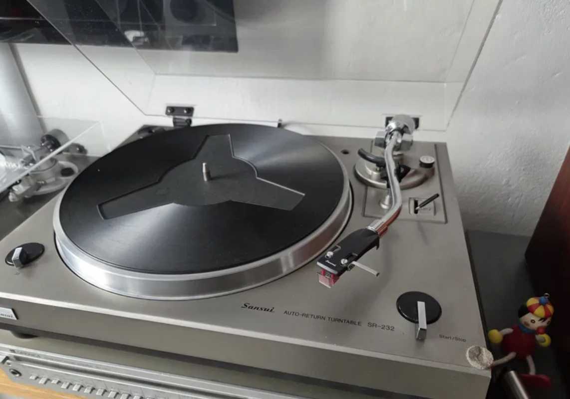

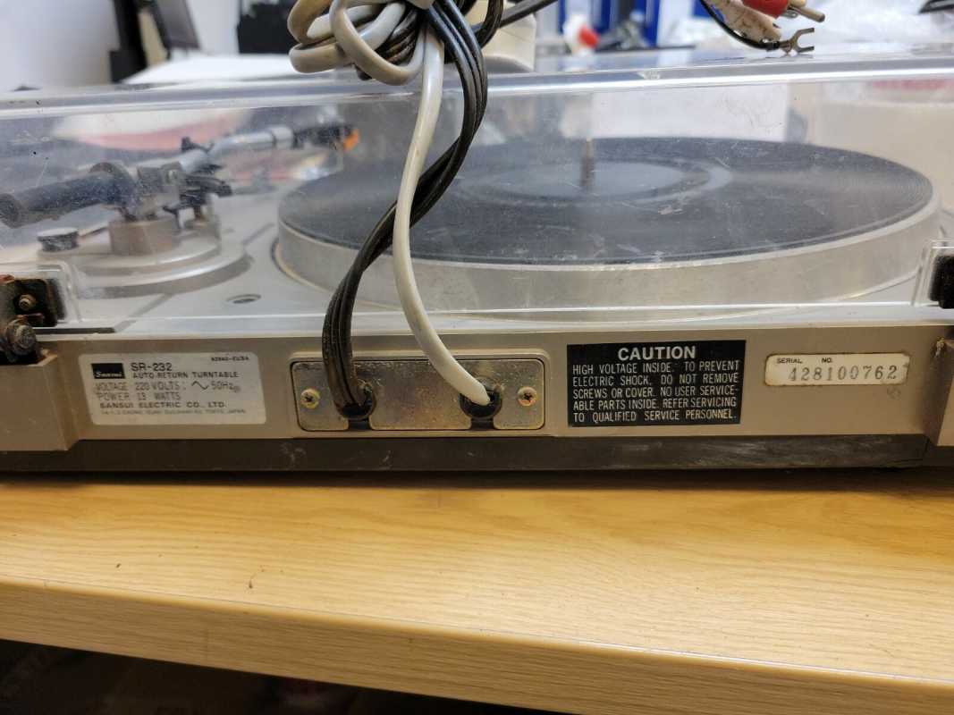

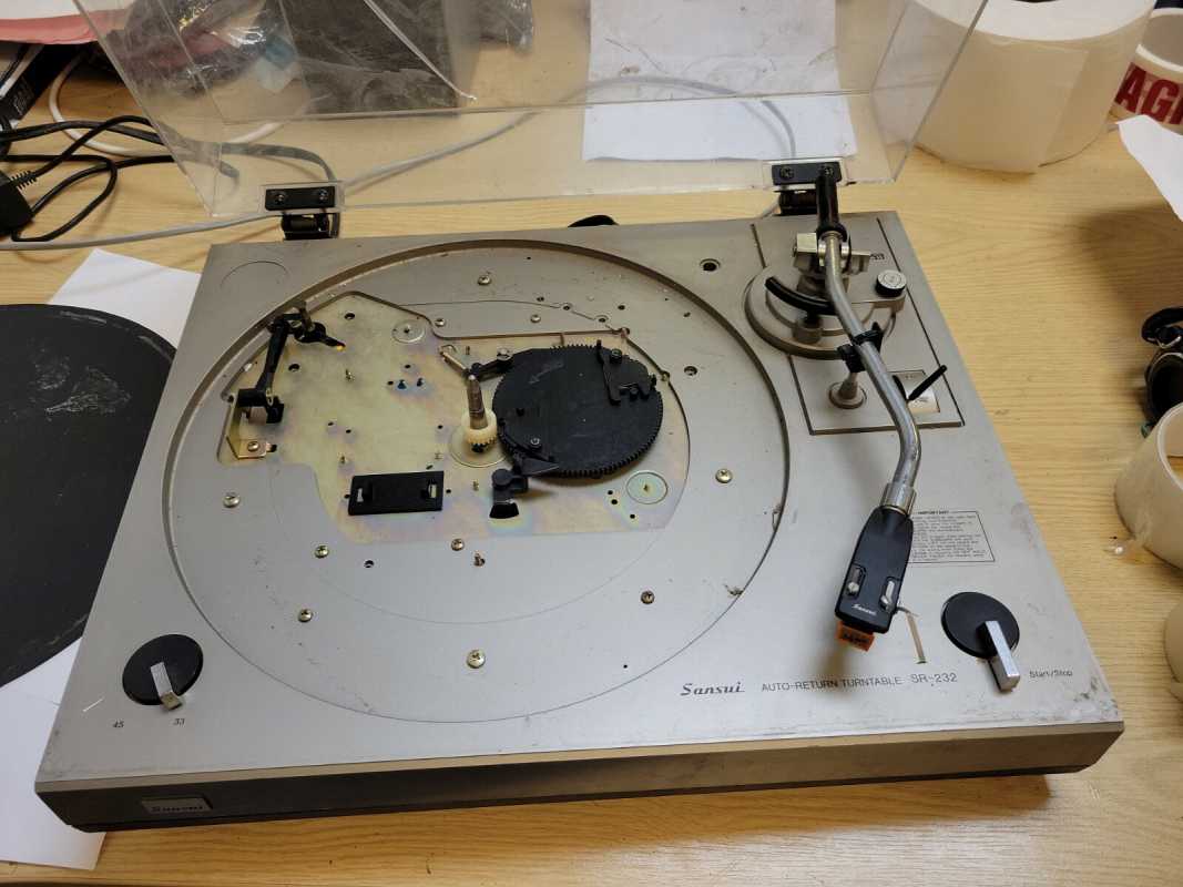

SANSUI SR-232
Недорогой полуавтомат без настройки скорости вращения. Допускаю что резисторы настройки на платеуправления мотором таки есть, но это все внутри корпуса. Привод пассиковый с вращением от 4-полюсного синхронного двигателя с высоким крутящим моментом. S-образный тонарм будет возвращаться. Надежное устройство автоматического возврата и
отключения питания.Тяжелый полуторакилограммовый алюминиевый диск.
Максимально уменьшен уровень акустической обратной связи благодаря
конструкции изолятора подвески Sansui которая подавляет шумы и резонансы.
Колебания синхронизации: 0,07 %
Соотношение шум/шум: 50 дБ
Расстояние гула: 58 дБ
Диск:
Диаметр: 318 мм
Вес: 1,4 кг
Материал: литой алюминий
Режим работы: Полуавтоматический, автоматический возврат тонарма
Вылет: 10 мм
Угол слежения: ± 1,5 °
Координаты контакта: мин. 1,5 г, рекомендуется 4–8 г
Звукосниматель MM: SV-43
Частотный диапазон: 10–20 000 Гц
Оптимальное контактное давление: 2,0 г
Проигрыватели SANSUI 12 Март 2026 00:48 #24493

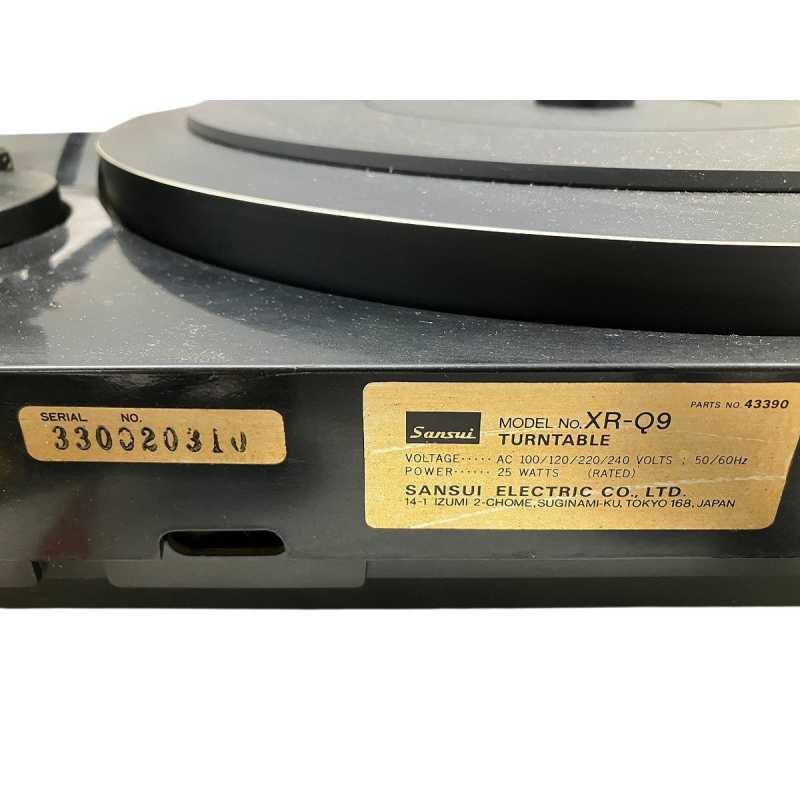

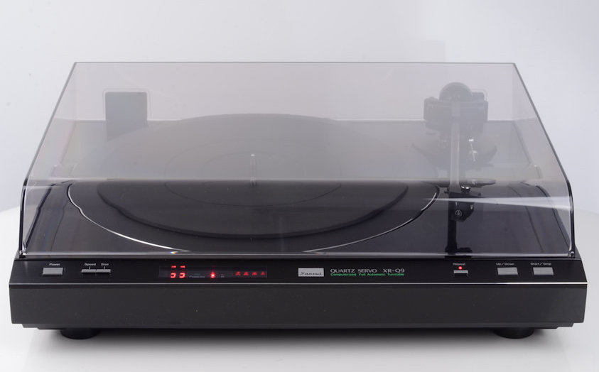

SANSUI XR-Q9
Редчайший из редчайших. Царь автоматов бренда. Самый автоматический из автоматических. Самый сложный из сложнейших. Король королей Q9.

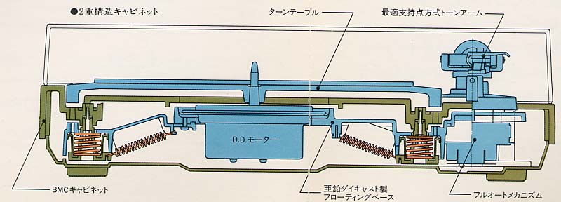

Полностью автоматический проигрыватель, выпущенный компанией Sansui в 1979 году.Sansui - лидер в области аналоговых проигрывателей.
XR-Q9 оснащен поворотной системой, корпусом и рычагом, хотя и не был очень популярным брендом.
Это была мощная работа, в которой технология была заложена в каждую деталь.
Тонарм, который важен для аналогового проигрывателя, оснащен системой "optimum support point system straight arm".
Это был отличный опыт.Этот "тонарм с оптимальной точкой опоры" был разработан компанией Sansui в свое время и представляет собой обычную массовую коллекцию
В дополнение к среднему методу вводится теория оптимальных точек опоры, а также предлагается концепция динамической точки опоры объекта в качестве точки опоры тонарма.
В определенной степени был применен тонарм.Это связано с тем, что ось поворота поддерживается точкой динамического равновесия,
Верхняя часть картриджа не подвержена вибрации от основания, что обеспечивает отличную трассировку и четкость звука
Это было сделано для обеспечения высокого качества звука.
В XR-Q9 впервые в этом методе был использован прямой рычаг.Этот рычаг представляет собой специальный отводящий механизм.
Это был длинный прямой рычаг эффективной длиной 245 мм.
Корпус головки был оснащен встроенным литым пальцем.с прямым рычагом
>Достигается идеальный поперечный баланс, и давление равномерно распределяется по внешней и внутренней периферии канавки для записи, так что канавка получается
Улучшенная возможность воспроизведения стереофонических изображений, упрощенная форма рычага, уменьшенный вес и отличное качество воспроизведения треков
Это первый случай, когда нам удалось это сделать.Массивное основание рукоятки изготовлено из цинка, отлитого под давлением, оно прочное
Это конструкция, которая поддерживает рукоятку.
XR-Q9 - полностью автоматический проигрыватель, обеспечивающий более плавную, точную и быструю работу.,
Система управляется компьютером.компьютер встроен в электронную часть проигрывателя, и AR
На основе информации, полученной от датчика положения системы, управление механизмом было сохранено в компьютере
Это было сделано для того, чтобы программа выполняла его точно и безошибочно.Кроме того, на компьютере установлена базовая операционная система
Также сохраняются другие шаблоны ненормального поведения, а также те, кто защищает картриджи и записи на случай маловероятных действий.
Это был первый случай, когда я смог работать в том же направлении, в котором я работал в прошлом.Он оснащен полностью автоматическим двигателем, который работает с компьютером.
Для обеспечения точной и быстрой работы к сенсорной кнопке с перьями можно было лишь слегка прикоснуться.
Дикс изготовлен из алюминиевого сплава, отлитого под давлением, диаметр 350 мм, вес 1,7 кг, инерционная масса 315 кг/см2
Он был тяжелым по весу и обеспечивал стабильное вращение при высокой нагрузке.
Основным двигателем является 20-полюсный 30-пазовый двигатель с высоким крутящим моментом, который вращается в соответствии с точной частотой колебаний кристалла.
Он был оснащен кварцевым сервомотором постоянного тока.Скорость вращения сервосистемы, которая управляет скоростью вращения двигателя
Для обнаружения на внутренней окружности поворотного стола намагничиваются 960 импульсных сигналов, и детекторная головка регистрирует вращение двигателя
Была внедрена система обнаружения магнитной записи.Кроме того, магнитная запись с двумя головками и 2 детекторными головками
Используется система обнаружения, а 2 головки оснащены фазовым сдвигом на 90° для предотвращения превышения скорости при запуске,
Плавный режим для обнаружения отклонения фазы, возникающего при понижении скорости, и мгновенного контроля разности фаз
Кроме того, можно было выполнять такие действия на высокой скорости, как подъем двигателя, изменение скорости вращения и остановка.
Корпус был изготовлен из материала BMC (Bulk Molding Compound). Этот материал bmc
Представляет собой неорганический материал, состоящий из полимеризованной смолы и стекловолокна, около 2% от ДСП. Плотность в 5 раз выше, в 3 раза больше
Это материал с модулем упругости Юнга, который сам по себе не только прочен, но и устойчив к термостойкости и старению, а также к акустическим свойствам
Также было сложно получить обратную связь.В XR-Q9 поверхность этого материала BMC имеет элегантную фортепианную отделку.
Это был шкаф, в котором чувствовалась роскошь.
Кроме того, кнопки управления, элементы светодиодного дисплея и т.д. расположены по центру передней части, даже если пылезащитная крышка закрыта
Им было легко управлять.
В XR-Q9 главный двигатель и тонарм прикреплены к основанию из оцинкованного материала, отлитого под давлением толщиной 3 мм, и к основному корпусу.
Корпус выполнен из 2-слойной конструкции, которая может выдвигаться из корпуса.Имеет ли основание три направления?
Он имеет конструкцию, которая отделена от основного корпуса плавающим изолятором и в то же время подвешена к основному корпусу с помощью пружины.
Таким образом, на главный двигатель и тонарм воздействует независимая система подвески, которая устойчива к внешним вибрациям и даже к боковым тряскам
Было сложно воспроизвести звук.
Как описано выше, XR-Q9 - это высококлассный полностью автоматический проигрыватель Sansui, и в каждой части представлены отличные технологии.
Это была отличная работа.Это была полностью автоматическая машина, простая в использовании, с хорошим звуком и изысканным дизайном.
ТЕХНИЧЕСКИЕХАРАКТЕРИСТИКИ:
Прямой DDпривод, кварцевый привод
Диск проигрывателя
Алюминиевый сплав, 1,7 кг, 350 мм
Скорость вращения пластины 33, 45 об / мин
Колебания скорости ±0,015%
Сигнал/шум: 78 дБ
Длина тонарма :245 мм
Минимальная прижимная сила 0,5 мН
Размеры: 483 х 142 х 420

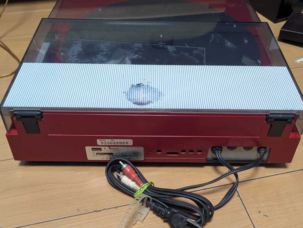

Проигрыватели SANSUI 16 Март 2026 23:23 #24494

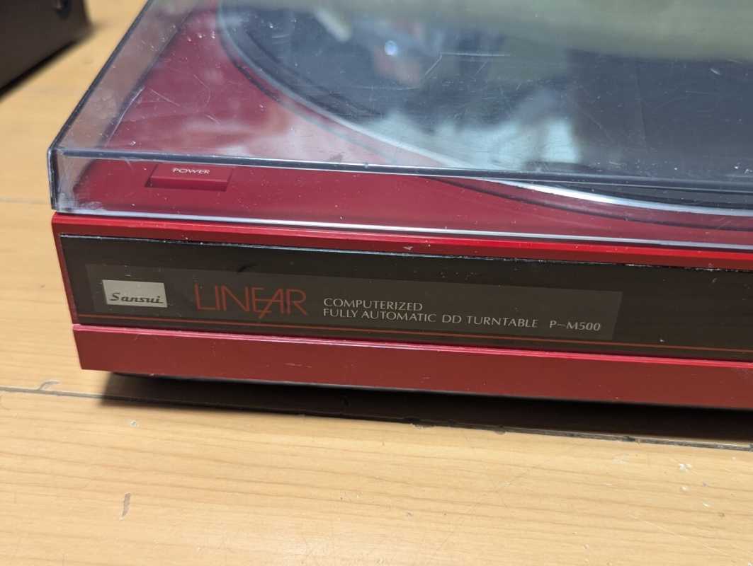

SANSUI P-M500

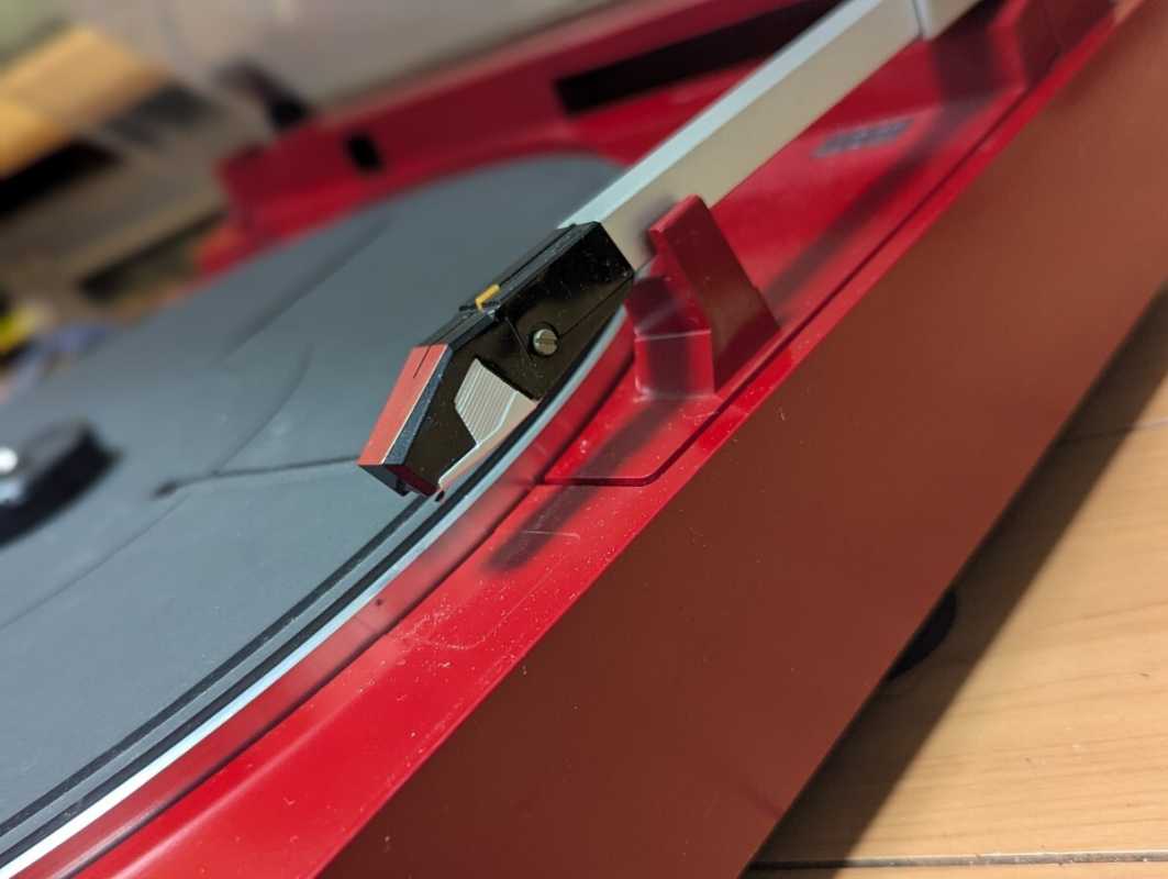

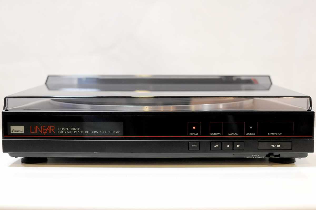

Еще один линеартный проигрыватель с тангенциальным тонармом. С этим-то хоть понятно что можно стандартную иголку от T4P рлдключить, коих понавыпускали в несметных количествах и можно найти и в эллипсе и nude и даже SAS.
Выпускался в черном и красном цвете.
Компания Sansui усовершенствует линейку тангенциальных LP проигрывателей миди формата «Linear» с передовым функционалом, как у будущих CD плейеров. М500 в ней занимает среднюю позицию, но и ему есть чем блеснуть. Чем меньше вариаций ремонта тем больше шансов прожить еще пару десятилетий:)
Особенности Sansui P-M500:
— тангенциальный тонарм, как ни крути, самый правильный способ извлечения звука из виниловой пластинки,
— прямой привод с кварцевой стабилизацией,
— полный автомат: автостоп, автовозврат, автопостановка, автоопределение размера пластинки, повтор стороны, возможно ручное управление тонармом,
— корпус из ABS пластика с низким значением резонансной частоты,
— тонарм смонтирован на корпусе, а не на крышке, поэтому можно спокойно почистить пластинку и использовать клемп,
— все кнопки управления вынесены на переднюю панель: Repit, Up/Down, Manual, Stop/Start Speed,
— Made in Japan for Japan Only.
— DD привод
— Тонарм: тангенциальный с малой массой, сбалансированный
— Тип картриджа: T4P
— Диск: 305 мм алюминиевый
— Скорости: 33 1/3 и 45 rpm
— Размеры: 340 x 99 x 353 mm
— Вес: 6.1 kg

SANSUI FR-1080
Этот проигрыватель с ременным приводом выпускался с 1974 по 1978 год.
Sansui FR-1080 звучит хорошо и не плохой выбор для начинающих. Интересная подвесная на пружинах конструкция, как у многих проигрывателях начала семидесятых.
Для старта просто поверните тонарм внутрь, и мотор начнёт вращаться. Для остановки нужно вернуть тонарм в исходное положение, и он остановится.
Есть функция автовозврата. Можно считать его полуавтоматическим.
Антискейтинг выставляется ниткой с грузиком 0,5г.
Заточен под воспроизведение крадрофoники при наличии катриджей типа CD-4
Из приятных особенностей RCA кабель здесь полностью съемный и хозяин может установить любой свой.
Частотные характеристики 20-20 000Hz
Коэффициент детонации: 0,08% WRMS
Сигнал/шум - 50dB
Энергопортебление - 10W
Вес: 5,5кг
Размеры: 422х365х155мм
Проигрыватели SANSUI 28 Июнь 2026 09:12 #24512
Sansui FR-5080S
Редкая невидаль. Полностью автоматический проигрыватель в металлическом корпусе. Тонарм от производителя CEC, как ставили на автоматических вертушках AUREX. Видимо и автомат тут тот же.
Модель Sansui FR-5080, выпускавшаяся в 1978 году, является вершиной серии FR — это проигрыватель винила высшего класса, сочетающий в себе роскошное качество сборки и превосходные технические характеристики. Обладая весом около 13 кг, этот аппарат представляет собой образец надежной и добротной Hi-Fi-техники, воплощающей дух «золотой эры» компании Sansui.
Этот полнофункциональный полуавтоматический проигрыватель оснащен системами автозапуска, автовозврата тонарма и функцией повторного воспроизведения. Все эти операции выполняются отдельным бесшумным двигателем, не влияющим на скорость вращения диска или точность слежения тонарма. Плавность и бесшумность работы обеспечивают исключительный комфорт при эксплуатации.
Система прямого привода гарантирует превосходную стабильность вращения и надежность, избавляя владельца от проблем с обслуживанием, характерных для моделей с пассиковым приводом. С точки зрения звучания FR-5080 демонстрирует детальный, сбалансированный и насыщенный звук, что делает его идеальным выбором для серьезного прослушивания музыки.
В заводской комплектации модель FR-5080 оснащалась картриджем Sansui SV-40X и иглой SN-40X с заточкой Shibata, совместимыми с квадрофоническим форматом CD-4, — это яркое свидетельство аудиофильского статуса и высоких технических амбиций производителя того времени.
Конструкция тонарма обеспечивает точное считывание и минимальное сопротивление движению в процессе воспроизведения, способствуя глубокому погружению в музыку. Благодаря массивному корпусу с низким уровнем резонанса и отличной виброизоляции, этот проигрыватель демонстрирует впечатляющие результаты даже по современным высоким стандартам.
Если вы ищете винтажный аппарат Sansui, сочетающий в себе удобство автоматики и качество звучания аудиофильского уровня, то FR-5080 — это недооцененная жемчужина, заслуживающая самого пристального внимания. Это настоящий образец аналоговой истории, который и сегодня звучит просто великолепно.
■Технические характеристики
・Метод привода: прямой привод (бесщеточный двигатель постоянного тока, 20 полюсов, 30 слотов)
・Скорость вращения: 33・1/3 об/мин, 45 об/мин
・Управление вращением: электронное сервоуправление
・Режим работы: полностью автоматический (с функциями автоматического запуска, автоматического возврата и повтора)
・Источник питания: 100/120/220/240 В переменного тока, 50/60 Гц.
・Потребляемая мощность: 6 Вт
・Производство: Сделано в Японии.

Sansui SR-4040
Полный автомат от легендарного бренда. На свет появился в далеком 1968 году. Постарше многих седых читателей. Пассиковый привод на отдельный независимый диск, сверху которого одевается внешний диск. Прямо как на UNITRA.
Интересный технический момент - встроенный предварительный усилитель для MC-картриджей
Система антискейтинга интересно реализована.
Специальные функции включают в себя поворотный стол из 2 частей,
гидравлическое устройство
для измерения давления, шкалу прямого считывания давления стилусом, устройство для защиты ремня от взаимной блокировки.
Привод: Пассиковый (ременной)
Скорость вращения: 33 1/3, 45 об/мин
Коэффициент детонации: < 0,08 %
Соотношение сигнал/шум (рокот): > 46 дБ
Опорный диск:
Диаметр: 310 мм
Масса: 2,5 кг
Вынос (оверхенг): 15 мм
Угол погрешности слежения: ± 1°
Прижимная сила: 0 – 2,5 г
Звукосниматель (MC):
Частотный диапазон: 15 – 22 000 Гц
Разделение каналов: 30 дБ
Оптимальная прижимная сила: 1,5 – 2,0 г

SANSUI P-M330
Младшенький из линейных вертушек. Лаконичный автомат. Редкий. И самый простенький, что в наше время скорее достоинство чем недостаток. Cпециалистов-мастеров становится все меньше, а в ремонте и обслуживании проще! Главная фишка удобства в наши дни - это распространенный катридж  T4P (P-mount), что громадный плюс на фоне остальных моделей. C заменой проблем не будет. А если вставить Shure M92E, можно развиваться до уровня игл шибата и jico. Но это если уже совсем заморачиваться. Информации в интернете по этому проигрывателю никакой.
Энергопотребление - 10W.
Прижимная сила -1,25г
Скорости вращения: 33 и 45 оборотов в минуту
