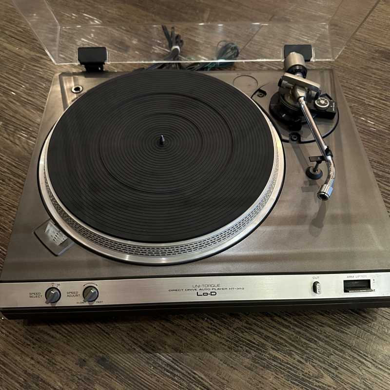

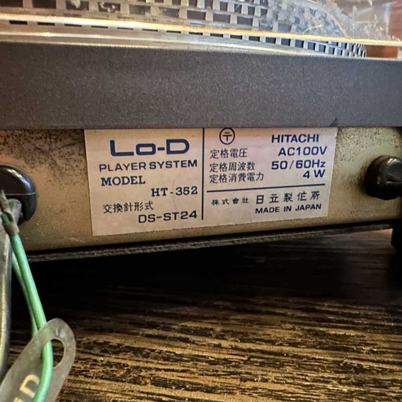

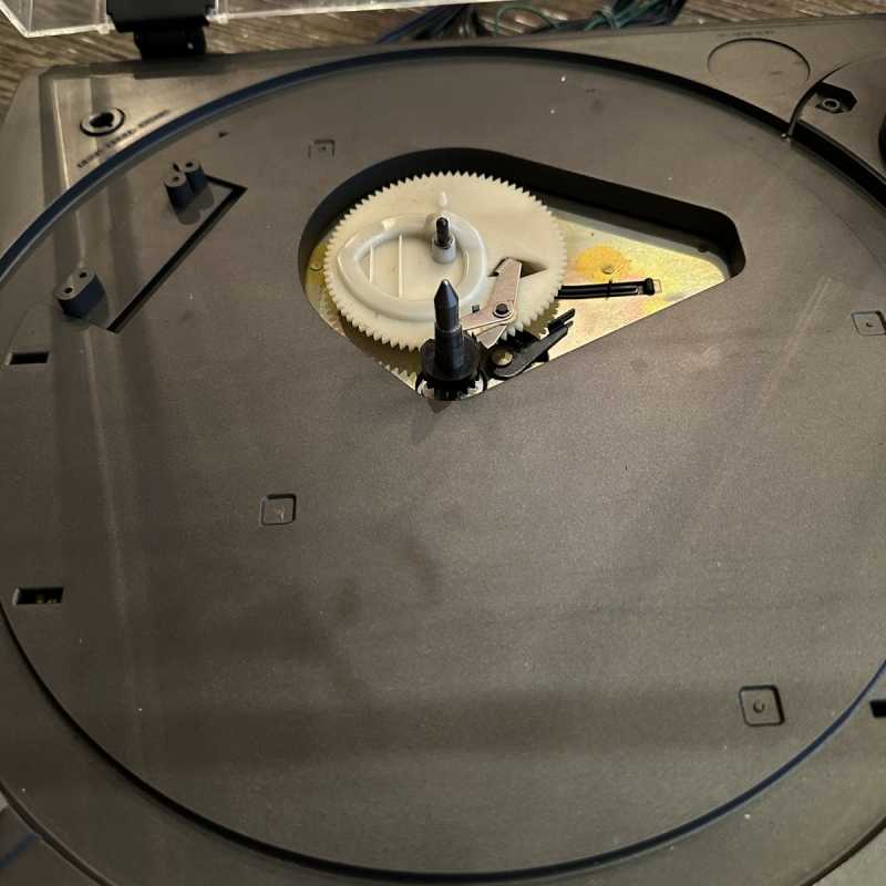

HITACHI Lo-D HT-352 LORDY
Несложный а может быть и более технологичный прямоприводный проигрыватель Hitachi 1978 года. Главная его фишка это как раз революционный в то время DD мотор, когда двигатели из железных котелков превратились в более минималистичные элементы конструкции.
Двигатель оснащен двигателем с единичным крутящим моментом, основанным на запатентованной технологии Lordi.
Двигатель с единичным крутящим моментом — это двигатель, обеспечивающий идеальное круговое движение благодаря принципу. Он состоит из ротора в форме пончика, намагниченного 8 полюсами, и двух наборов плоских катушек в форме звезды, смещенных на 22 ± 5 градусов. Крутящий момент, создаваемый этими двумя катушками и магнитами, постоянен в любой момент времени. Этот принцип называется sin²Θ + cos²Θ = 1 дюйм. Двигатель с единичным крутящим моментом также использует простую конструкцию.
Может это и было технологической революцией от Hitachi в тот момент и эти двигатели стали более дешевыми в производстве и распространёнными в последствии. Будем считать что имеем дело с легендой перед началом массового упрощения.
Двигатель: серводвигатель постоянного тока с плоским коммутатором (двигатель с единичным крутящим моментом)
Проигрыватель: диаметр 310 мм, литой алюминиевый корпус
Постоянная скорость вращения: 33 1/3, 45 об/мин
Электронная система управления скоростью
Диапазон регулировки скорости: 33 1/3 об/мин: +/- 3%
45 об/мин: +/- 4%
Детонация : 0,03% (WRMS)
Соотношение сигнал/шум: 75 дБ (DIN-B)
Тонарм: прямое считывание давления иглы, статически сбалансированный трубчатый тонарм
Эффективная длина тонарма: 220 мм
Вылет/overhang: 15 мм
Диапазон регулировки давления иглы: 0 ~ 3 г/1 оборот (прямое считывание с шагом 0,1 г)
Применимый вес картриджа 4 г ~ 10 г
Картридж типа MM (MT-24)
Частотная характеристика: от 10 Гц до 25 кГц
Выходное напряжение: 3 мВ (1 кГц, 50 см/с по горизонтали)
Баланс каналов: 1 дБ
Перекрестные помехи: 25 дБ
Прижим иглы: 2 г
Используемая игла: 0,5 мил (DS-ST24)
Напряжение питания: 100 В переменного тока, 50 Гц/60 Гц
Потребляемая мощность: 4 Вт
Размеры: 435 х 128 х 375 мм
Вес: 5,5 кг

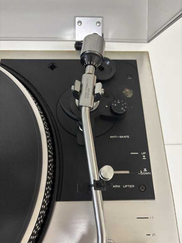

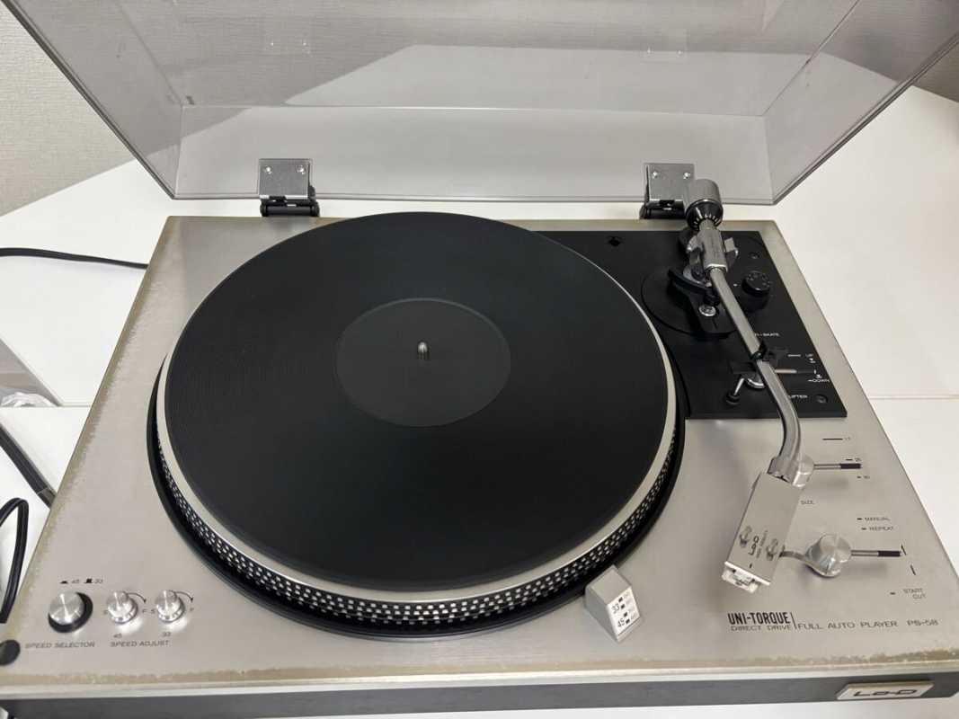

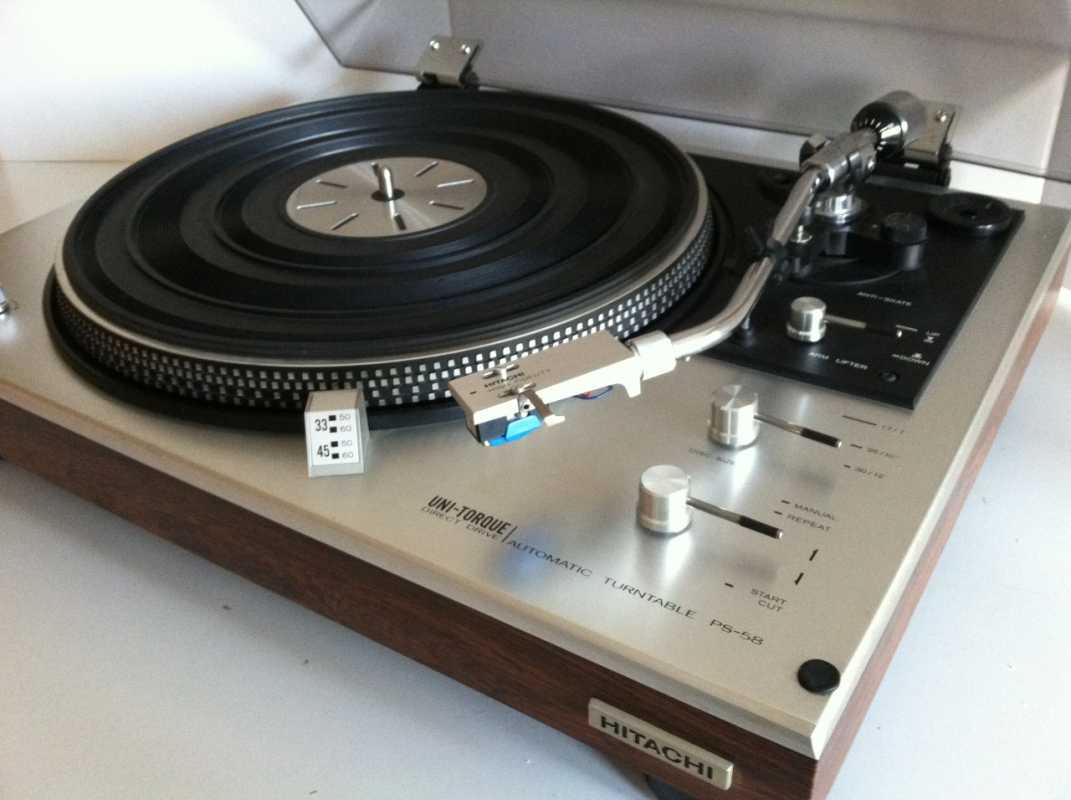

HITACHI LO-D PS-58
Топовая модель в линейке! Полный автомат, кабинет из фанеры высокой плотности сверху накрыт массивной алюминиевой накладкой, тяжелый, литой опорный диск, железные рычажки управления – все свидетельствует о топовом уровне аппарата!
Кроме того, благодаря использованию маломощного выходного сигнала, на этом проигрывателе возможно воспроизведение квадрофонических 4-канальных записей при замене картриджа на тип CD-4.
Система привода - высокомоментный, сервопривод постоянного тока, DD прямой электромотор с высокой точностью вращения не менее 0,03%.
Для крепления тонарма в этом проигрывателе используется резиновый виброизолятор.
Нижняя часть поворотного стола обработана технологией High Damping — эксклюзивной технологией гашения вибраций от Roadie, — что значительно снижает уровень шума от поворотного стола. Этот проигрыватель из не дешевых. Король автоматов бренда.
Другие особенности Lo-D (Hitachi) PS-58:
— полный автомат, но умеет работать в мануальном режиме, при котором вся дополнительная механика отключаются,
— прямой привод вращения диска,
-в приводе используется бесщеточный серводвигатель постоянного тока с высоким крутящим моментом,
— для контроля скорости вращения опорного диска имеется стробоскоп,
— тонарм S-образный, статически сбалансированный, имеет настройки прижимной силы и антискейтинга,
— имеется переключатель размера пластинки, и режим повтора,
-кабинет установлен на массивные антивибрационные ножки,
— привод: прямой DD сервопривод
— двигатель: бесщеточный 16-ти полюсный серводвигатель постоянного тока
— метод контроля скорости: стробоскоп
— скорости: 33-1 / 3, 45рпм
— диапазон регулировки скорости: ±2,5%
— детонация: 0,025% wrms или меньше
— соотношение сигнал-шум: 60 дБ или более (JIS)
— опорный диск: 310 мм, алюминиевое литье под давлением,
— тонарм: S-образный, трубчатый, статически сбалансированный
— эффективная длина: 220 мм
— свес:15,5 мм
— допустимый вес картриджа: от 4 до 10 г
— напряжение питания: AC100V, 50/60 Гц
— потребляемая мощность: 5.0 Вт
— размеры: 477 × 168 × 369 мм
— вес: 9.6 кг
1976г.
