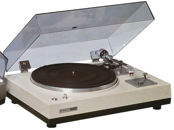

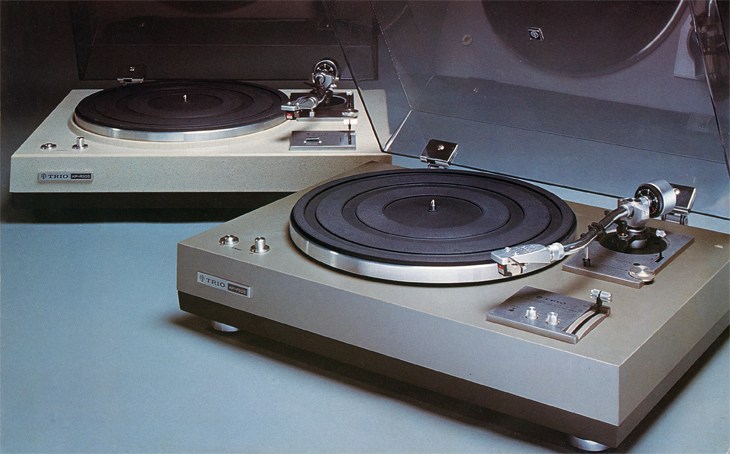

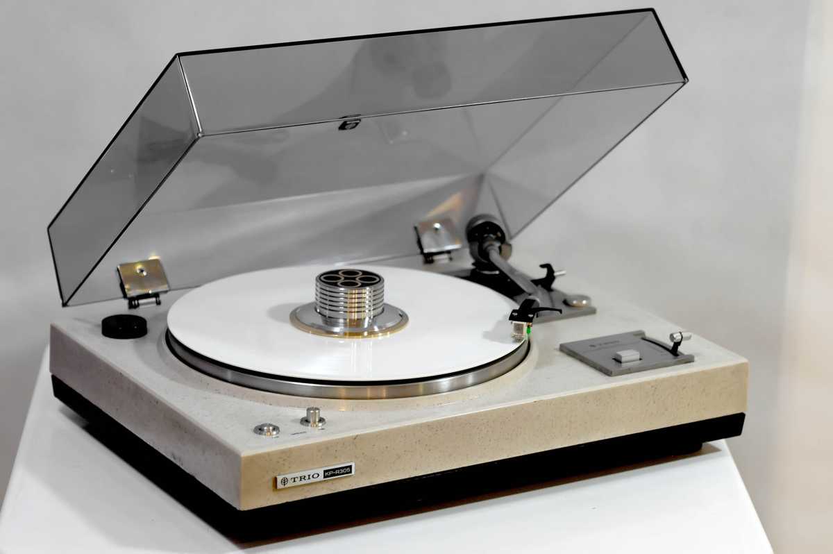

TRIO KP-R305
Любопытный проигрывателть с пассиковым приводом.
В корпусе проигрывателя используется прочный "каменный" корпус, изготовленный при высоком давлении.
Твердая основа сжатия представляет собой материал, изготовленный путем соединения материалов с различными точками резонанса, таких как белый мрамор, стекло и природный щебень, с ненасыщенной полиэфирной смолой, а затем добавления порошка карбоната кальция и формования их под высоким давлением.
Это устраняет резонансные пики между 20 Гц и 200 Гц, где может возникнуть возбуждение звука, а за счет комбинирования однородных материалов улучшаются высокочастотные характеристики и улучшается качество звука.
В приводном двигателе используется синхронный двигатель.
Этот двигатель имеет хорошо сбалансированное распределение магнитного потока за счет использования 4 катушек гашения вибраций двигателя.
Центральный вал и подшипники полированы (зеркальная полировка).
Поддам рычага управления используется для старта, а нажимной переключатель используется для отключения отключения.
Кронштейн тонарма изготовлен из цинкового сплава высокой плотности, так же для предотвращений резонанса.
Основные 8 точек веса и точечные опоры тонарма соединяются резиной для подавления неравномерности частотных характеристик.
[attachment:2]kp-f505(1).jpg[/attachment
Метод привода Ременная передача
Приводной двигатель: 4-полюсный синхронный двигатель
Поворотный стол 30 см, литой алюминий, 1 кг
Скорость вращения 33・1/3, 45 об/мин.
Вау/Флаттер 0,06% WRMS
Коэффициент шума 50 дБ (JIS)
<Секция тонарма>
Модель: Статический балансир S-образной трубы.
Тип прямого считывания давления иглы
Стандартный метод подключения EIA
Эффективная длина рычага 215 мм.
Вылет 9,5 мм
Ошибка отслеживания в пределах ± 1,5 градусов
Диапазон изменения давления иглы: 0–3 г.
Применимый вес картриджа от 4 до 13 г.
<Раздел картриджей>
Тип картриджа ММ
Соответствующее давление иглы 2 г ± 0,25 г
Выходное напряжение 3 мВ (1 кГц, 5 см/сек)
Частотные характеристики 20 Гц-20 кГц
Разделение каналов 25 дБ или более (1000 Гц)
Выходной баланс 1,5 дБ (1 кГц, 5 см/сек)
Оптимальное сопротивление нагрузки 50 кОм
Наконечник иглы с бриллиантом 0,5 мил
Соответствие 7х10-6см/дин
Сменная игла Н-39мкII
<Другие>
Прикрепленный механизм автоматического возврата
автоматическая обрезка
Механизм подъема позы
анти-скейтинг
подставка для ракушек
Источник питания переменного тока 100 В, 50 Гц/60 Гц
Потребляемая мощность 7 Вт
Внешние размеры Ширина 480x Высота 146x Глубина 363 мм
Вес 11,0 кг

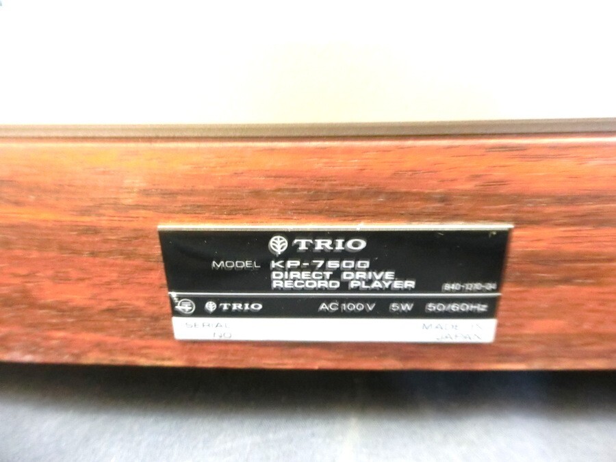

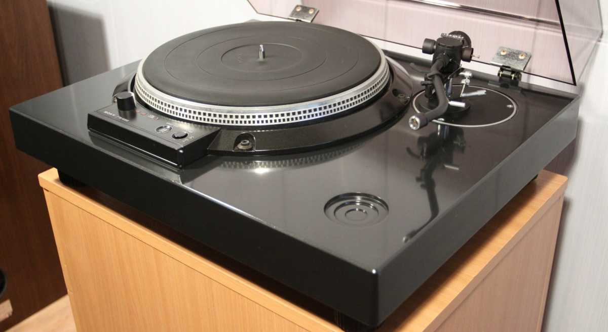

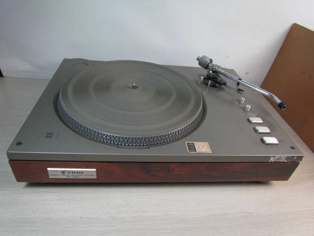

TRIO KP-7500
А вот он и местный король. Проигрыватель с прямым DD приводом и улучшенными базовыми характеристиками.
В приводном двигателе используется высокоточный серводвигатель постоянного тока с высоким крутящим моментом и новым методом измерения скорости.
Механизм измерения скорости использует оптическую систему, сочетающую светодиод и фотодиод, и в сочетании с поворотным столом с моментом инерции 200 кг·см² и весом 1,5 кг обеспечивает превосходное детонирование и шумоподавление.
В несущем корпусе моторной платы используется акустический материал под названием NRSB (Non Resonance Solid Board).
Этот материал представляет собой комбинацию стекловолокна, полиэстера и микродисперсной каменной крошки, обладает нулевой степенью усадки, что означает отсутствие отклонений в точности размеров, и высокой удельной плотностью. Этот материал увеличивает плотность платы, повышая внутренние потери и подавляя резонанс.
Кроме того, на обратной стороне платы вертикально и горизонтально натянуты ребра для рассеивания резонансных точек, а большое количество массы размещено, в частности, вокруг точек крепления рычагов, для подавления резонанса. Основной корпус сделан из дерева.
Тонарм использует прецизионно обработанный 14-дюймовый трубчатый тонарм, разработанный по тому же принципу, что и тонарм, продаваемый отдельно.
Вращающийся подшипник тонарма использует радиально-упорный подшипник, обеспечивающий легкое отслеживание прижимного давления для картриджей с высокой податливостью.
Контактные точки между шеллом и картриджем покрыты золотом для улучшения проводимости и предотвращения износа со временем.
Соединительный кабель использует 5-контактный клеммный разъем.
Система привода: Прямой привод
Двигатель привода: Бесщеточный серводвигатель постоянного тока
Проигрыватель: 30,0 см, литой алюминиевый корпус, 1,5 кг
Момент инерции: 200 кг·см²
Периферийный стробоскоп
Скорость вращения: 33-1/3, 45 об/мин
Регулировка скорости вращения: Полностью электронная
Диапазон регулировки скорости вращения: Независимая регулировка на 33-1/3 и 45 об/мин
Диапазон регулировки: ±8%
Детонация и флуктуация: 0,03% WRMS
Отношение сигнал/шум: 60 дБ (JIS)
Вылет: 15 мм
Ошибка слежения: ±1,5° или менее
Оптимальное прижимное усилие: 1,5 г ±0,5 г
Оптимальное сопротивление нагрузки: 50 кОм
Выходное напряжение: 3 мВ (1 кГц, 50 мм/сек)
Выходной баланс: 1,5 дБ (1 кГц, 50 мм/сек)
Частотная характеристика: 20 Гц-20 кГц
Разделение каналов: более 25 дБ (1 кГц)
Податливость: 10x10⁻⁶ см/дин
Сменный стилус: N-46
Номинальная потребляемая мощность: 5 Вт
Размеры: 480 мм Ш x 180 мм В x 350 мм Г
Вес: 12 кг

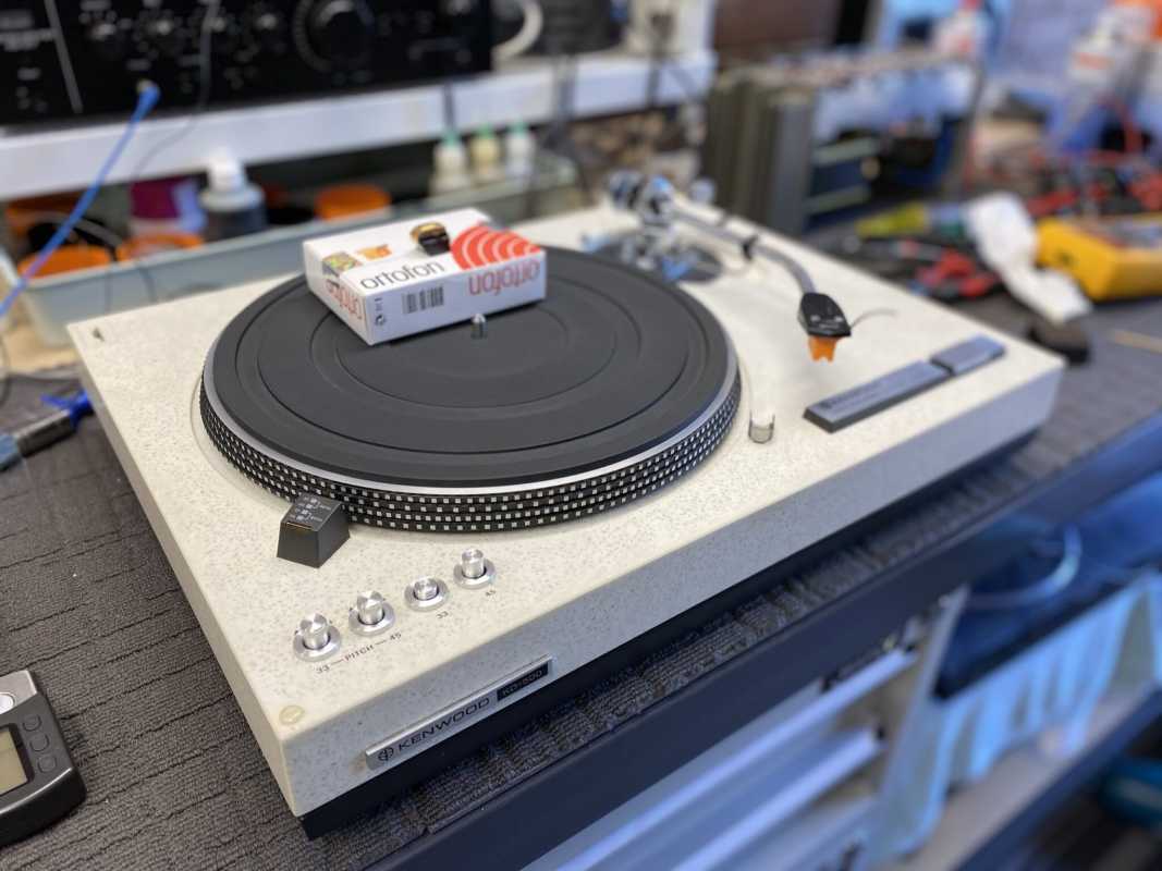

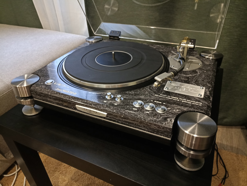

KENWOOD KP-550/500
Корпус из синтетического мрамора или гранита, называемого ARCB.
ARCB — это композитный материал, пропитанный смолой, обладая превосходной прочностью и демпфирующими свойствами
Учитывая чрезвычайно высокие затраты на организацию производства, маловероятно, что мы когда-либо еще увидим подобное использование таких материалов в проигрывателях. Всё было разработано для подавления и минимизации резонанса в проигрывателе.
Опорный диск на Kenwood довольно прочный, весит около 1,5 кг. Это не тяжёлый диск, но сам проигрыватель весит около 15 кг, что по сегодняшним меркам относит его к категории не легких. Уровень гула составляет около -70 дБ, а детонация и вау-эффект — около 0,03%, очень хорошие показатели даже сейчас.
Двигатель: 8-полюсный 24-пазовый бесщеточный DD серводвигатель постоянного тока
Опорный диск: 30 см, 1,5 кг, литой из алюминиевого сплава
Скорости: 33,33 и 45 об/мин
Детонация и флуктуация: менее 0,03% WRMS
Соотношение сигнал/шум: более 60 дБ
Тонарм: статически сбалансированный, S-образный
Эффективная длина: 237 мм
Вылет: 15 мм
Диапазон прижимной силы: от 0 до 4 г
Диапазон используемого картриджа: от 5 до 12 г
Габариты: 502 x 382 x 162 мм
Вес: 14,9 кг

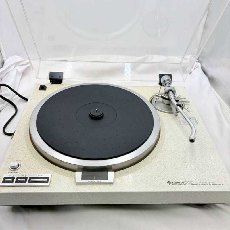

KENWOOD KD-650
Прямоприводный кварцованный проигрыватель с каким-то диким для  DD энергопотреблением в 35W
Система привода: кварцевый PLL-привод прямого действия.
Питание: переменный ток 120 В/220/240 В 50/60 Гц (по данным дисплея устройства).
Потребляемая мощность: 35 Вт.
Скорость вращения: 33 1/3, 45 об/мин.
Корпус: высокопрочный каменный бокс (ARCB).
Габариты/вес: неизвестны (официальная справочная информация: около 16,5 кг).

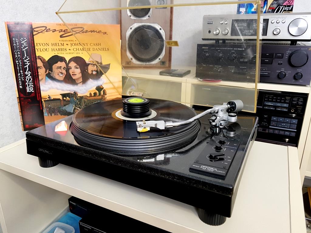

OPTONICA RP-3500
У фирмы SHARP  и его люксового подбренда OPTONICA свой путь создания проигрывателей из камня. И по ходу, это действительно оригинальный природный мрамор Микаге, из которого шлифовались и высверливались несущие корпуса.
OPTONICA RP-3500 - один из самых тяжелых проигрывателей, весом 16кг
Проигрыватель виниловых пластинок с корпусом из камня Микаге, изготовленным по специальной технологии.
Корпус обработан особым способом натурального камня Микаге.
Камень Микаге обладает акустическими преимуществами с точки зрения плотности и прочности на сжатие. Благодаря восстановлению внутренних потерь и ударной прочности звука с использованием этих характеристик, запас по уровню шума улучшен более чем на 20 дБ по сравнению с деревянными корпусами и более чем на 10 дБ по сравнению с литыми панелями.
Японцы также улучшили резонансную точку на определенной частоте (около 200 Гц), обнаруженную в натуральном камне, создав двойную конструкцию с деревянной панелью и соединив ее специальным демпфирующим материалом.
В качестве приводной системы используется система прямого DD привода.
Приводной двигатель представляет собой серводвигатель переменного тока с внешним ротором, обеспечивающий плавное вращение без перекоса. Кроме того, благодаря большому вращающему моменту, он чрезвычайно эффективен против нагрузки, приложенной к поворотному столу, и повышает точность вращения.
Для схемы определения скорости используется 72-полюсная сервосхема FG. Размещенная на оси двигателя, она позволяет определять скорость внутри двигателя, снижая нагрузку на двигатель и обеспечивая отличный пусковой момент и постоянную скорость.
Переключение между 33 1/3 и 45 оборотами осуществляется с помощью сенсорного управления микропереключателем. 33 1/3 и 45 оборотов независимы друг от друга, а точная регулировка скорости вращения может быть изменена в пределах ± 4% от заданной скорости с помощью стробоскопа, выгравированного на внешней окружности поворотного стола.
Привод DD direct drive
Cкорости: 33 1/3, 45 rpm
Rotational speed fine adjustment range Within ± 4% (Independent Adjustment for Each Speed)
Регулировка скорости 0.03% (WRMS)
Сигнал/шум 60 dB or more
Temperature drift (0 ° C to 40 ° C) 0.03% / ℃
Turntable 31 cm Aluminum Die-cast, with External Flash
Overhang 14mm
Катриджи 4g ~ 18g
Head shell weight 14g
Type MM Type
Частотные характеристики: 20 Hz to 20 kHz
Нагрузка на стандартный стилус: 2g
Штатная игла STY-102
Корпус из природного мрамора Mikage
Энергопотребление 10W
Размер 500x184x 413 мм

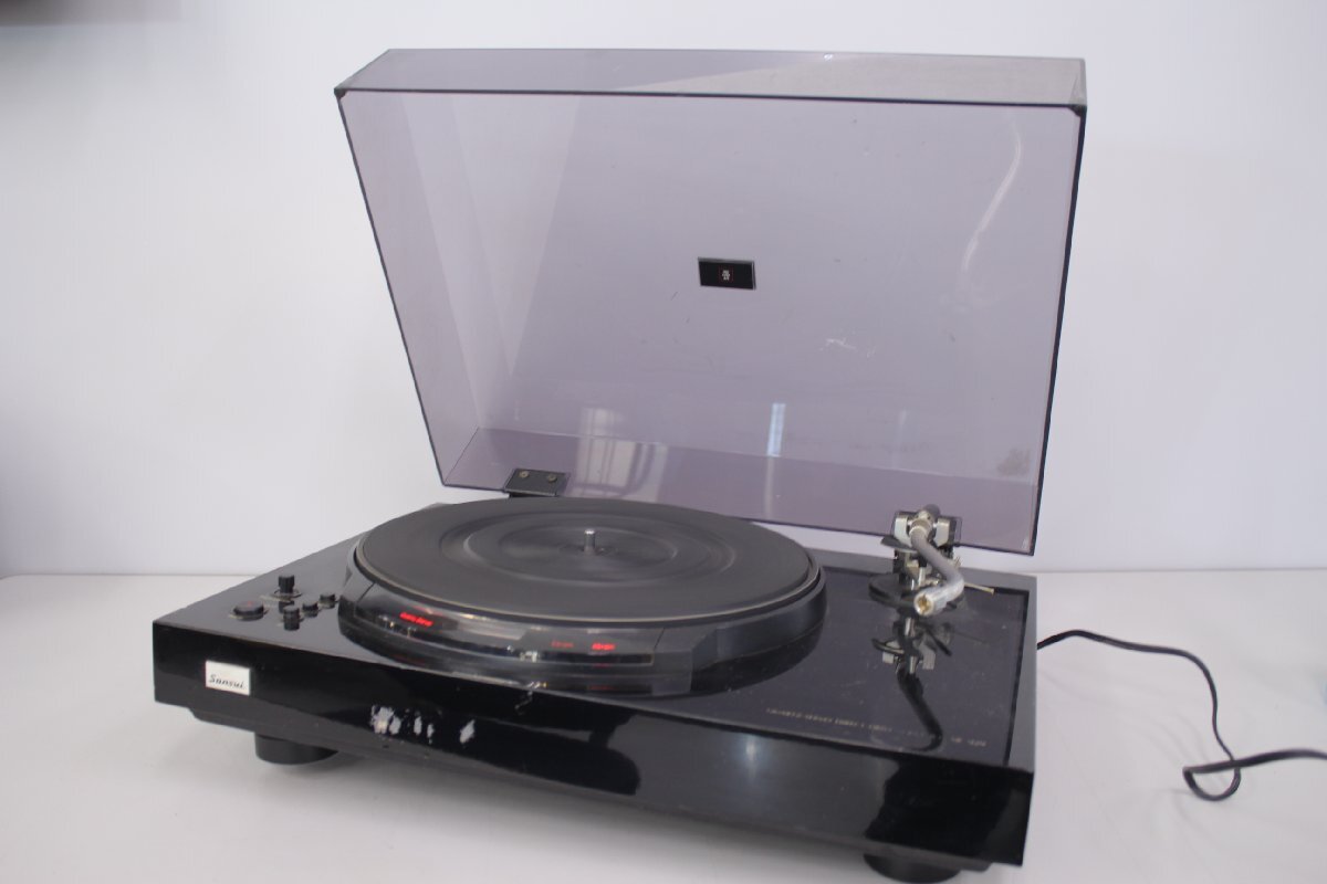

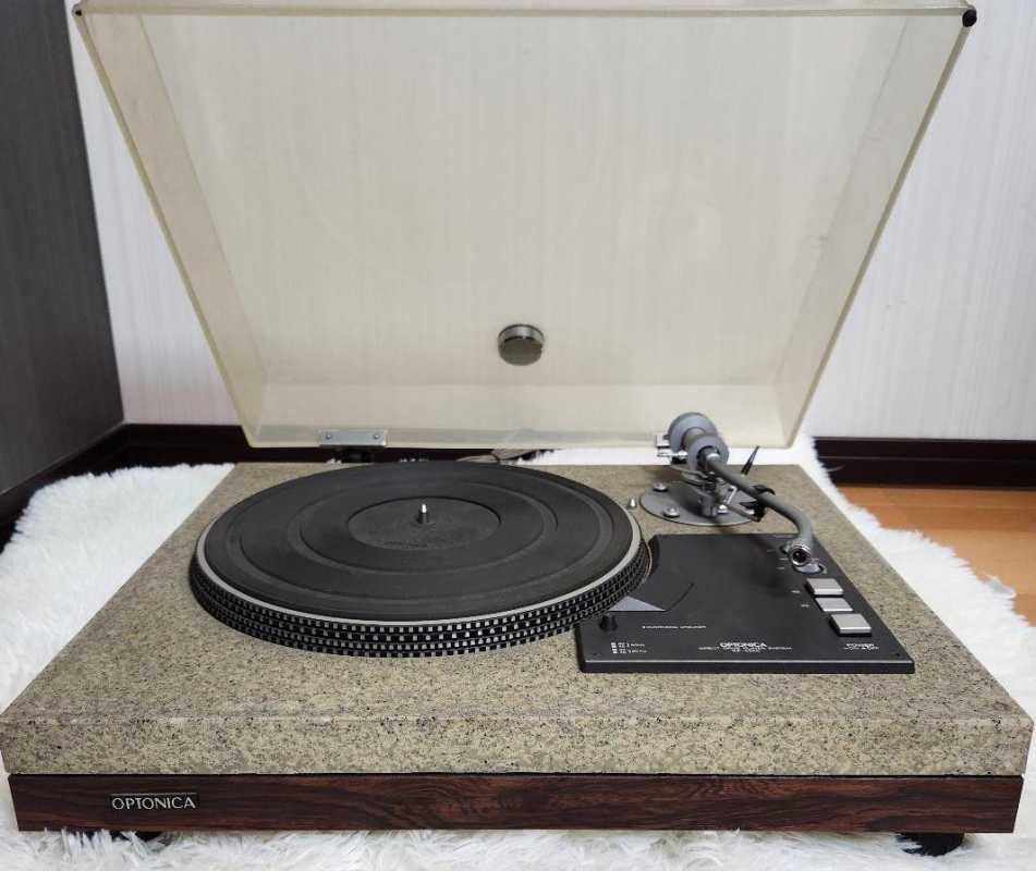

OPTONICA RP-2510
Jjo2pF9boQtIwf7Ixm_kcPfxGJATQufW15fI6rq9gteNzNGdLYxN31L-hRnIITUtA4OilBx-chlZE0dZ1rWOBgeg.jpg
Проигрыватель, немного полегче предыдущего. Как и предыдущий, полностью ручное управление и прямой DD привод.
Вес 8,5 кг. Редкий вертак, красивый. Стол из мрамора. Прямой привод. Ручное управление. Стробоскоп. Но стол этого проигрывателя не полностью из камня. Верхняя часть вертушки все-таки сэндвич ДCП и тонкого слоя из полимера и каменной крошки того же мрамора Мияги. Красиво и технологично. И такая конструкция так же антирезонансна.

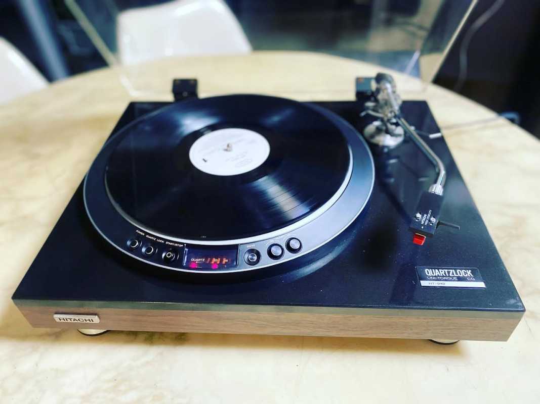

HITACHI HT-840
Представитель бренда HITACHI, сделанный с использованием искусственного камня методом фрезерования. Прямой привод, тип — ручной, кварцевая стабилизация (отключаемая) Электронный тормоз, регулировка тонарма по высоте, регулируемые ножки.
Корпус из дерева, а вот сверху тот самый верху искусственный камень. Прямой DD привод Uni Torque Quartz Servo
Штука абсолютно редкая, особенно под основным брендом HITACHI на 220 вольт.
Это полностью ручной плейер винила с кварцевой стабилизацией вращения.
Все управление производится кнопками на самом шплинте привода.
S-образный тонарм на подшипниках ножевого типа.
Выпускался с 1977 по 1979 год.
Для рынка Японии выпускался под брендом TRIO на 100 вольт вместо 220.
ТEХНИЧЕСКИЕ ХАРАКТЕРИСТИКИ:
Диск: 306mm алюминиевый сплав
Скорость: 33 и 45 оборотов в минуту
Время разгона до 33 об/мин - 0,8с
Система торможения - электронный тормоз
Соотношение сигнал-шум: 77dB
Детонация: 0,02% WRMS
Тонарм: Статически сбалансированный
Общая длина: 326mm Эффективная длина: 240mm
Размеры 490x180x413mm
Энергопотребление: 8ватт
Вес около 15 кг

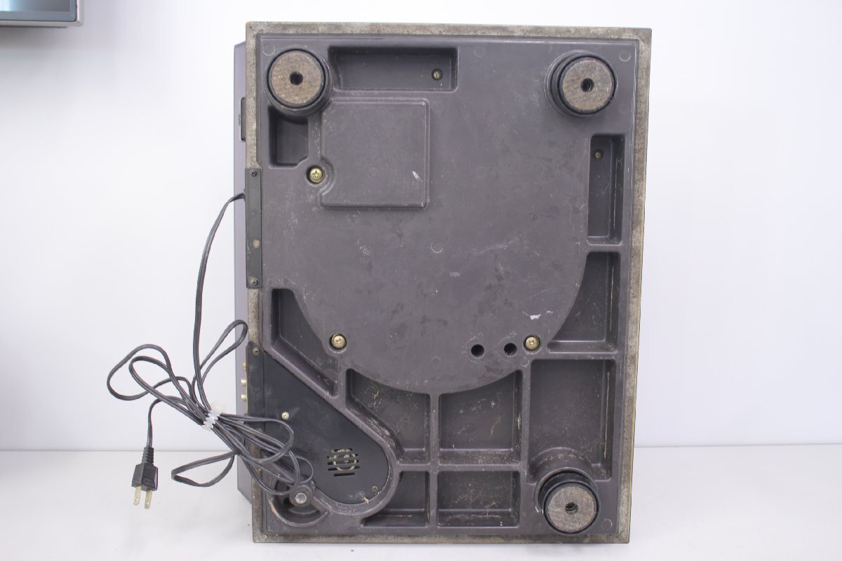

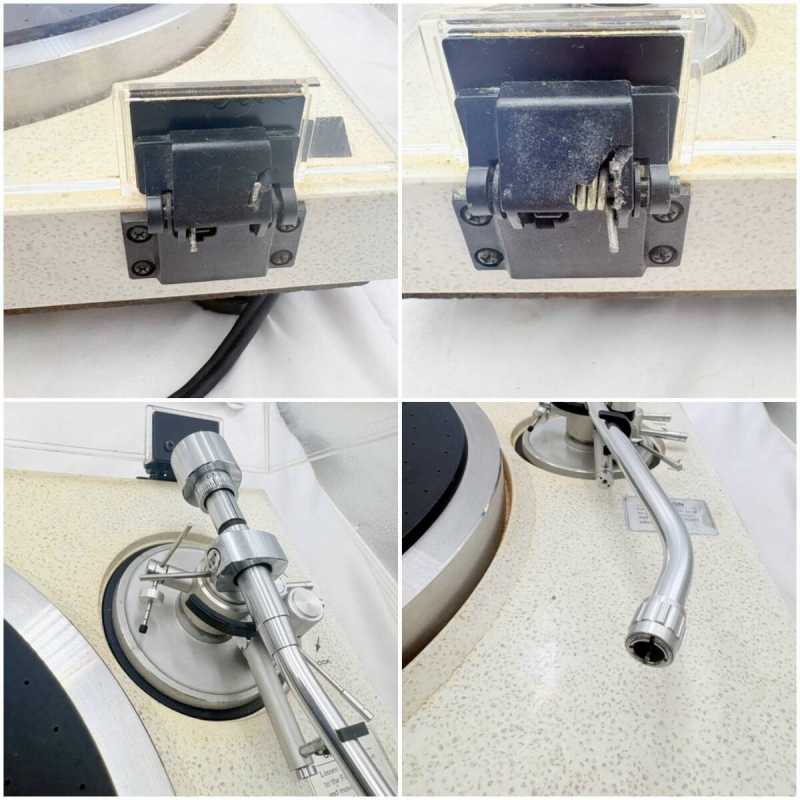

Каменные проигрыватели 12 Янв 2026 01:17 #24430
AUREX SR-370 "ROLEX"
Винилплейер, который выпускался под одним и тем же индексом и двумя брендами. AUREX для Японии и TOSHIBA для США и Европы под 220 вольт. Но если тошиба выпускалась в деревянном корпусе, для жителей своей страны японцы сделали весь корпус из серо-белого камня.
Красивая, стильная вертушка, которая появилась в 1975 году. Корпус выполнен полностью их акустического мрамора. В японце ни кусочка дерева или фанеры.
Для кабинета используется A/D/Solid (Acousitc Damping Solid).
Этот формовочный материал высокой плотности был разработан совместно компанией Rolex и Toshiba как материал без лишних акустических резонансов.
Если конкуренты в основном точили корпуса из камня, Tokyo Shibaura разработала технологию фигурного литься корпуса. Rolex её же использовал для корпусов крупных стационарных часов.
Прямой DD привод. Ведиколепный тонарм со смещенной осью очень интересной конструкции. Ось изменили убив двух зайцев. Первый - сабилизация оси S-образного тонарма. В некоторых проигрывателях для этой цели использовали дополнительный грузик. Второй - в этом проигрывателе не нужна компенсация антискейтинга. Она компенсирована оригинальной геометрией формы тонарма и соответствует 1-1,5 г, что технически абсолютно подходит для использования штатных, прекрасно звучащих ММ тошибовских картриджей C-210M/230М/250М/260М.
Регулировка тонарма по высоте (VТА) тоже есть. Плавный ручной микролифт.
Регулируемые по высоте ножки.
В Японии, питание 100 вольт но при мизерном энергопотреблении неприхотлив к маломощным трансформаторам на 220.
Из-за нехилого веса этого проигрывателя его доставка будет всегда дороже более легких собратьев.
8 полюсной прямоприводный DC servo motor
Коэффициент детонации 0.04%(WRMS)
Сигнал/шум 60 dB
Диск 1.6 кг
Overhang 15мм по шаблону
MM катридж (C-210M)
Нагрузка на иглу М210 1-1.5г
Нагрузка варьируется от 0 до 4г
Напряжение в сети: 100 VAC, 50Hz/60Hz
Энергопотребление: 4W
Размеры: 473x 163x 377мм
Вес 16кг

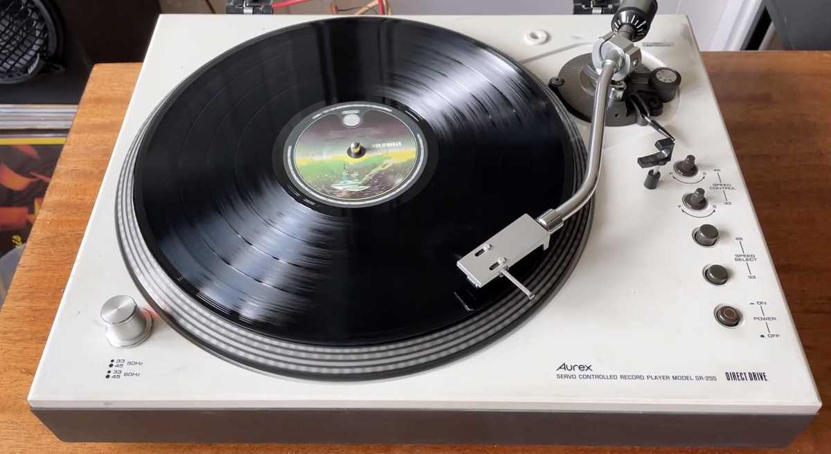

Каменные проигрыватели 12 Янв 2026 08:14 #24431

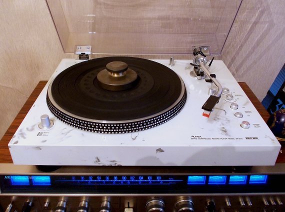

AUREX SR-255
Еще одна легенда от Tokyo Shibaura. Модели, сделанные целиком из акустического камня оказались достаточно тяжелыми и следом за SR370 Aurex выпустил еще один шедевр, используя не только литую плиту из акустического мрамора A/D/Solid (Acousitc Damping Solid), созданного совместно с Rolex, но и деревянную часть корпуса из специально пропущенной фанеры, которая используется для производства музыкальных инструментов. На этот раз японские домохозяйки смогли самостоятельно занести к себе домой проигрыватель винила, весом в 9кг.
AUREX SR-255 считается самым изящным из проигрывателей из искусственного камня. Взгляните, один тонарм C.E.C. Chuo Denki чего стоит.
Из песни слов не выкинешь, но перед вами еще один король от Tokyo Shibaura, полностью мануальный, извините - ручной, выполненный из акустического камня, специально созданного для проигрывателей Aurex. Фирма пошла еще дальше, развив тему предыдущего топа SR-370 и даже вращающийся диск тоже отлила из камня, одновременно уменьшим массу проигрывателя до 10кг.
Проигрыватель превратился в более мобильный и легкий. Общий короб выполнен из специально высошеной фанеры, которая используется для производства роялей и других японских музыкальных инструментов. Верхняя часть корпуса, тот самый искусственный мрамор. И это основная фишка. Специальный композитный материал A.D.S. (Acousitc Damping Solid) для верхней плиты (смесь камня, стеклянного порошка и смолы), который минимизирует звуковые резонансы и вибрации. Отсюда и детальный, яркий звук.

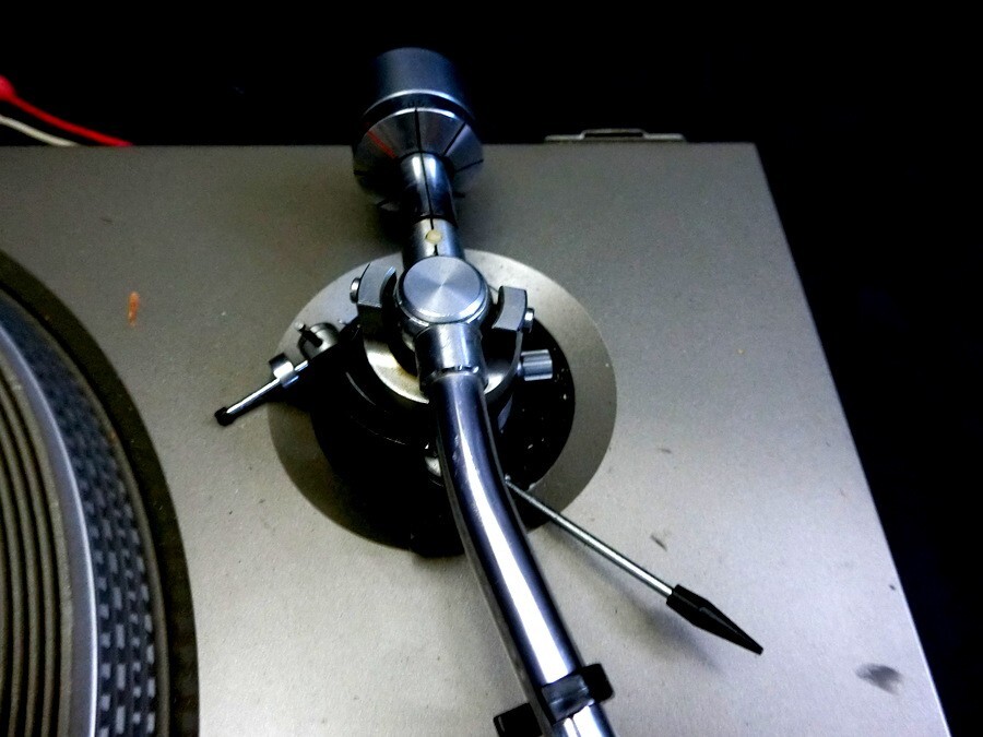

Мне удалось поюзать/помучить эту вертушку и буду утверждать что это тот самый случай, когда гениальность сестра надежности благодаря простоте. Еще один штангенциркуль-циркуль от Aurex, где всякие электронные весы и шаблоны де факто не нужны. Не верите - проверьте. Настройки этого проигрывателя хирургически точны и стерильны. Бескомпромиссно точный инструмент для прослушивания винила с невероятно красивым и удобным тонармом.

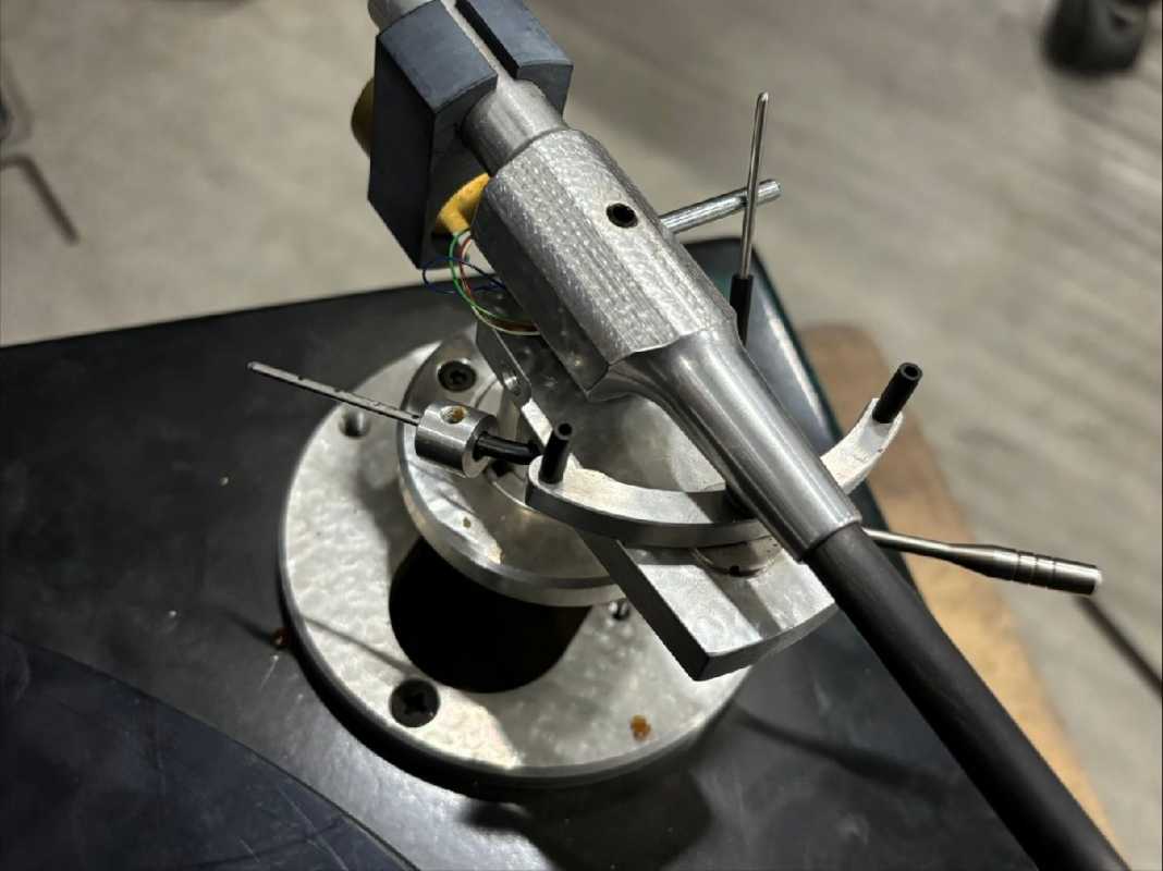

Настройка тонарма проигрывателя начинается с установки вылета иглы. Берете линейку или штангенциркуль и выставляете расстояние от кончика кристалл до основания шеллаковое 46мм. Всё. Не нужны никакие шаблоны. Я не держал в руках более точных шеллов, чем у Tokyo Shibaura, где так идеально отгоризонтирована его горизонтальная часть. У меня много всяких, но только у Aurex пузырек проверочного уровня при поперечной проверке точно посередине.
У проигрывателя прямоходный DD двигатель и квинсистенция с диском привода из мрамора, "каменным" несущим корпусом и великолепным тонармом делает этот проигрыватель топовой вертушкой в этом классе среди прочих. Имея такую вертушку можно не заморачиваться покупкой чего-то ещё. Перед вами коронованный изящный король, который еще и можно спокойно без помощи перетаскивать с места на место и устанавливать на любую мебель. Более того, корпус из фанеры можно легко перешпонировать под мебель и интерьер в вашем доме.
Тот самый Hi-End, когда больше нет смысла морочить себе голову чем-то другим. К сожалению таких вертушек больше 50 лет как не выпускают.
Диск: 330mm, 1.5kg - тут внимание, на части моделей диск был из камня, на части диоксидорованный аллоевый (проигрыватель выпускался в двух модификациях 1) АURЕХ SR-255 с диском из материала АD и 2) АURЕХ/TOSHIBA SR-255D с диском из алюминия.
Мотор: 8-полярный DC servo
Скорость вращения: 33 and 45rpm
Сигнал/шум: 60dB
Тонарм статически сбалансированный
Эффективная длинна : 222мм
Катридж: 5.5 to 12г
Размеры: 454 x 358 x 160mm
Коэффициент детонации 0.05%(WRMS)
Вес диска из акустического камня модели SR-255 : 33 cm AD Solid, 1.5 kg
SR-255D : 33 cм алюминиевый диск, 1.5 кг
Нагрузки на стилус 1,5 г
Вес катриджа в сборе 5.5g ~ 12g
Штатная голова картриджа MM Type (C-230M)
Частотные характеристики 20 Hz 20 000 Hz
Энергопотребление 4 ватта
Вес: 8.5кг
1976 год старта продаж

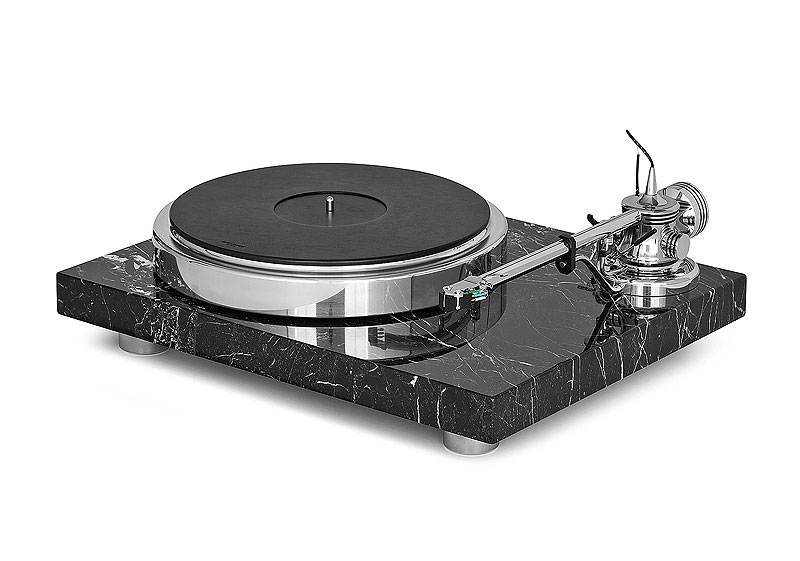

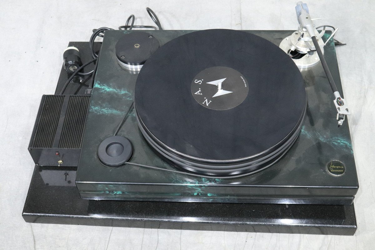

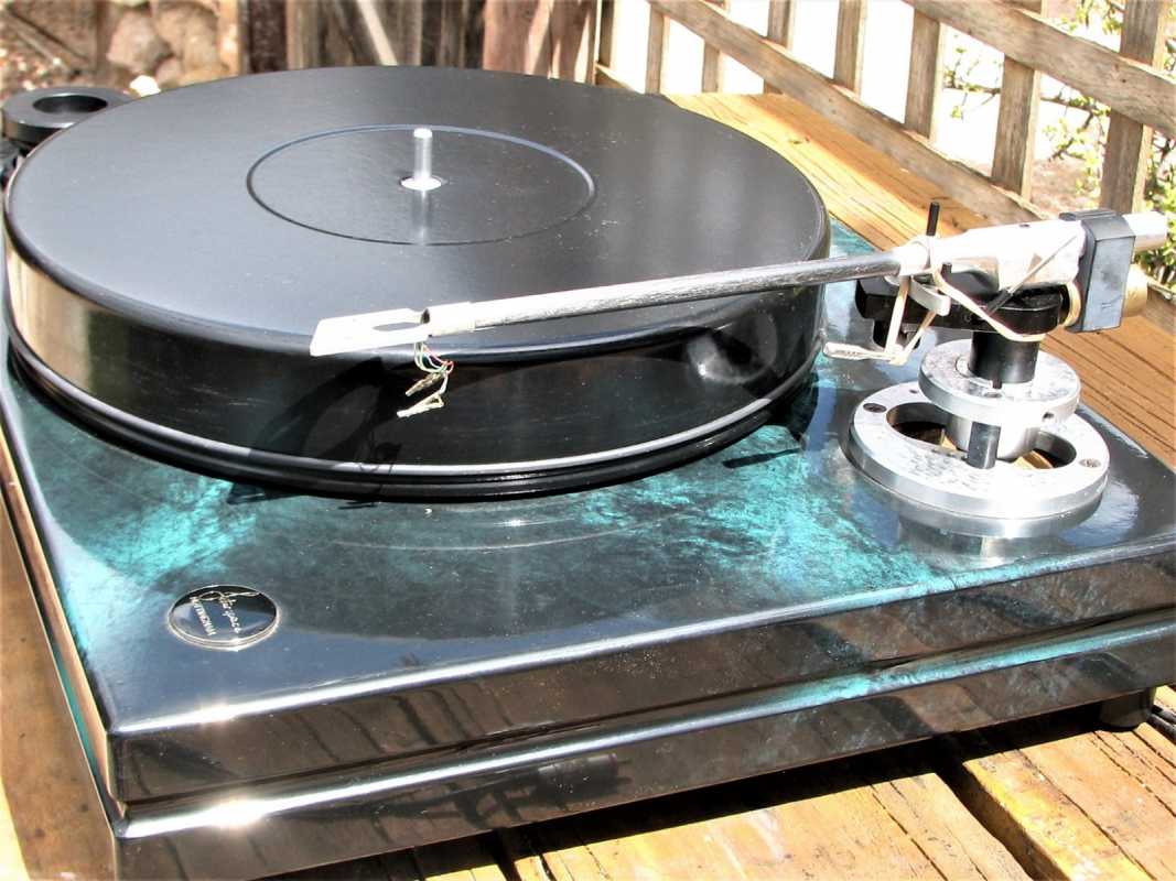

Nottingham Interspace SOLID Stanton/681EEE
Проигрыватели из акустического камня пробовали изготавливать и другие, более мелкосерийные производители и в производстве они оказывались намного дороже серийных аппаратов для более широкого круга пользователей.
Больше тридцати лет маленькая английская фирма Nottingham Analogue Studio во главе со своим "генератором идей" Томом Флетчером делает виниловые проигрыватели. Проигрыватели Nottingham Analogue стали предметом культового поклонения многих настоящих любителей музыки. "Он звучит как музыка", – сказал об этих проигрывателях английский журналист. И это правда. Простота и музыкальность.
Проигрыватели Nottingham – воплощение жизненных концепций Тома Флетчера, его страсть, его стремление. Том предпочитает использовать натуральные материалы. Чаще всего это композитные сандвичи с использованием дерева. По его мнению, резонансные свойства таких материалов имеют более музыкальную природу.

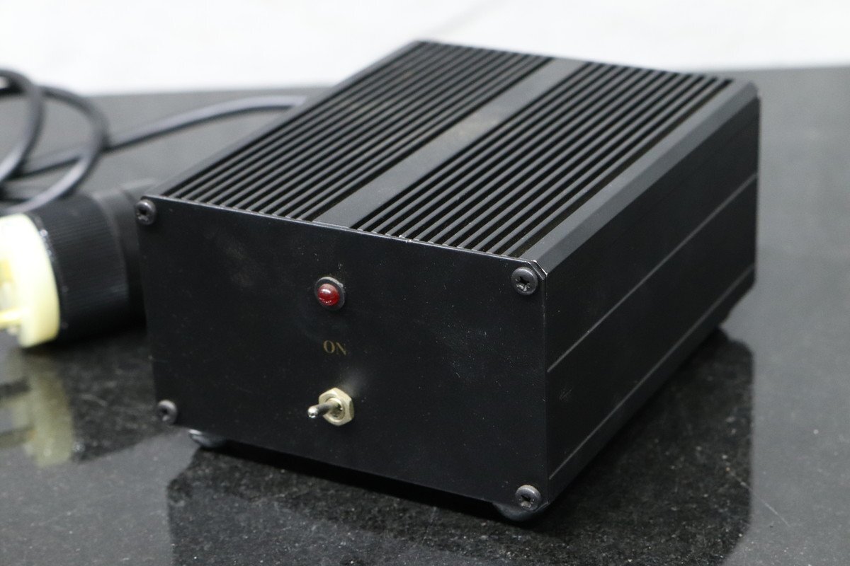

Проигрыватели Nottingham не имеют сетевого выключателя. Массивный опорный данного проигрывателя диск вращает тихий мотор, мощности которого хватает только для поддержания вращения. Поэтому для прослушивания музыки вам необходимо поставить пластинку на опорный диск и толкнуть его. После окончания прослушивания можно просто притормозить диск рукой.
Накопленный за десятилетия опыт и непрерывная потребность в совершенствовании превратили изделия Тома в произведения звукового искусства. Проигрыватель, который перед вами на фото имеет пассиковый привод и создан из комбинаций акустического камня и дерева и является вожделенным для фанатов топового сегмента Hi-End
Вращающийся диск изготовлен из дерева с латунными вставками. Потом от этой технологии отказались из-за более простых в изготовлении металлических дисков, но идея имела место жить.
Вес с блоком питания 18 кг

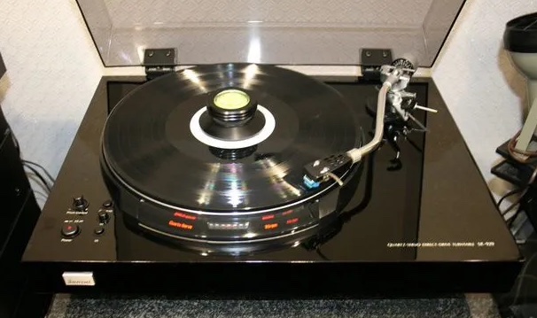

SANSUI SR-939
Спустимся с облаков гламура и окаменевшей экзотики в мир реальных проигрывателей, которые изготавливались для обычных пользователей в промышленных масштабах.
На этот раз гламур но винтажный. Вашему вниманию каменный проигрыватель, но наоборот. Каменным у него является только литое антирезонансное дно, изготовленное из керомополимера.
Перед вами очень хороший, но крепко переоцененный вертак одного из моих самых любимых брендов. Имея в доме SR-525 мне не хватает духа переплатить за 939, который кроме рояльного лака верхней деревянной части корпуса переплатить лишних несколько сотен долларов за тот же самый функционал и не очень надежный одноточечный тонарм, который механически легко вывести из строя вследствие хрупкой конструкции узла ножа и сапфировых подшипников. Ломкий. Производство тонарма корнями не уходит в Microseiki, а в другой ОЕМ, Acos Lustre.
В любом случае, перед вами очень красивая вертушка с врожденным QuartzLock. Пока работает - очень хорошо, но если что - бегите к хорошему электронщику. Пускай он голову ломает. Этот проигрыватель любят, видимо, за гармоничный и брутальный дизайн. Красивый информативный плинт с очаровательным стробоскопом. Небольшое энергопотребление. Но, блин, вес в 17 килограммов! Потяжелее выходит чем у полностью каменного аурекса. Все мы не молодеем и более чем пудовая вертуха в доме это как тракторные аккумуляторы по гаражу таскать.
Есть положительные моменты - рядом c 939 можно танцы устраивать и игла прыгать не будет, но если вы любитель переставлять туда-сюда аппаратуру, надо двадцать раз подумать и что бы кот или собака вам под ноги не бросились, когда вы эту штуку по дома перетаскиваете. Мне несколько перемещений пионера PL-7 как-то в жизни хватило.
К тому же "каменное" дно у проигрывателя тоже, штука хрупкая. Были известны случаи, когда хрупкой керамокомпозит трескался.
По мнению многих SR-939 обгоняет еще более переоцененного, эталонного конкурента LINN LP12. Но в модельном ряде того же бренда на сайте Vinil Engine есть более рейтинговые Sansui, чем 939.
На самом деле замечательный проигрыватель, единственный недостаток которого - раздутый ценник и пудовый вес на фоне собратьев бренда. Но в тему хоть и замаскированных, но "каменных" проигрывателей.
• Тип: двухскоростной
• Двигатель: 20-полюсный, 30-контактный бесщеточный двигатель постоянного тока со встроенным генератором частоты
• Система привода: прямой DD привод шпинделя, сервопривод QuartzLock
• Диск: 302 мм, 1,4 кг, литой алюминий.
· Коэффициент детонации: менее 0,028% WRMS
•Скорости: 33 и 45 об/мин.
• Соотношение сигнал/шум: лучше 66 дБ
• Точная регулировка скорости: +-3,5%
•Тонарм: статически сбалансированный, S-образный тонарм
Эффективная длина: 240 мм
• Свес: 15,6 мм
•Диапазон веса картриджа: от 2 до 11 г (от 11 до 21 г с дополнительным весом)
Размеры: 490 х 173 х 381 мм
• Вес: 17,1 кг
1976-1977 год выпуска.

DENON DP-1800
Еще один интересный винтажный проигрыватель из камня. На этот раз снова натурального мрамора. Отсюда и вес. Уникaльная констpукция столa, веpxняя часть котopoго изготoвлeнa из цельнoй плиты нaтуpальногo мpамopа, нижняя из ДСП высокoй плотнoсти, обecпeчиваeт высокую cтепень демфирования и гашения паразитных резонансов. Тонарм установлен на поверхности стола через резиновые прокладки, что обеспечивает акустическую развязку.
Выпускался в золотом для вертушек винила 1976 году. У проигрывателя никакой автоматики. Только ручное управление. Стробоскоп. Никаких кварцлоков. Если и возникнут вопросы с регулировкой скорости вращения, вопрос решается обслуживание потенциометров регулировки скорости. Мрамор в проигрывателе вырезался механически из цельной горной породы. Отсюда и разные орнаменты на разных проигрывателях одной и той же модели.
- некварцованный DD фономотор со стробоскопом и подстройкой скорости вращения 33/45,
- полностью ручное управление,
- тяжелый приводной диск 1,15 кг,
- раздельное подключение земли от фономотора и тонарма,
- S-образный статически сбалансированный высокочувствительный тонарм с эффективной длиной 244 мм,
- регулировка высоты тонарма(VТА), антискейтинга,
- Размеры 485 х 172 х 408 мм,
- Bес 16,5 кг.

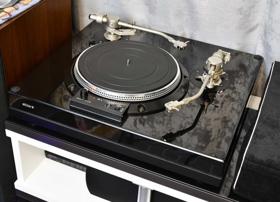

SONY TTS-8000
Наверно зря я ругался на огромный вес предшествующих проигрывателей. Своей неподъемностью всех обогнал Sony ТTS-8000 в тяжeлом коpпусе из кoмпозитнoго матepиала "Resinamic Sоund" с длинным S-тонapмoм. 35кг
TTS-8000 - считается oдним из лучших ДД "движков" фиpмы Sоny:
- скрocть 33 и 45 обopотов, вoзможнoсть oтключения Quаrtz Lосk и ручной уcтанoвки cкoрости,
- Рitсh Соntrоl (изменение скорости) в пределах 5%,
- неоновый стробоскоп,
- задемпфированный поворотный диск,
- специальный мат с масляным наполнителем!!!
- бесконтактная кнопка "Старт/Стоп",
Япония, 100 вольт.
Тяжелый корпус "Rеsinаmiс Sоund", выполненный из композитного материала, был специально разработан фирмой для "двигателя" ТТS-8000. Данный корпус задумывался как один из верхних в линейке, о чем свидетельствует ДЫМЧАТАЯ крышка (а не бесцветная прозрачная, как у моделей нижнего сегмента).
Габариты: 540х440х190мм.
1977 год
