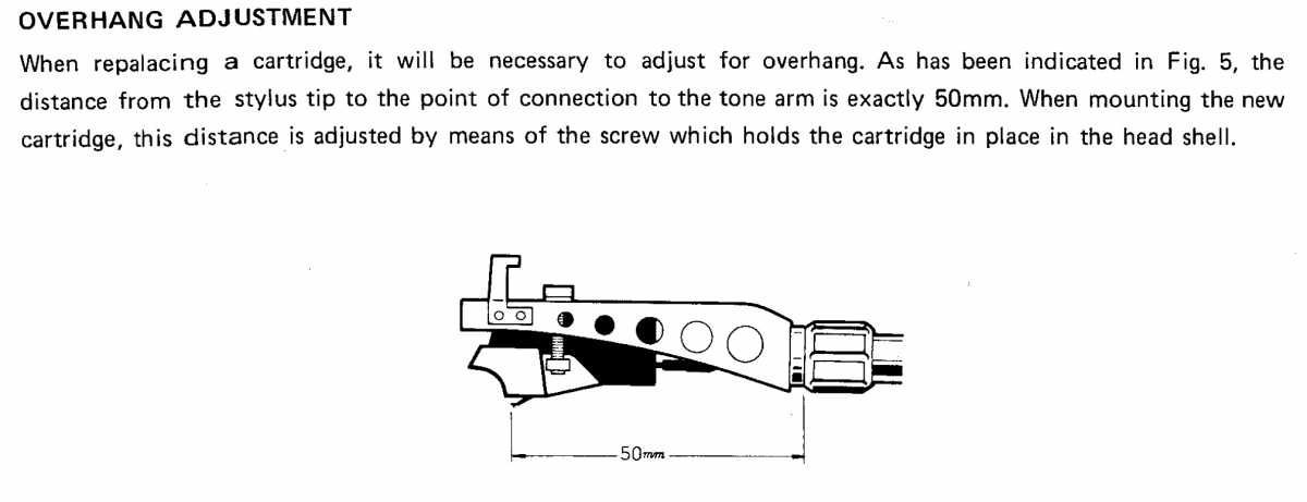

Настройка тонарма проигрывателя начинается с установки вылета иглы. Берете линейку или штангенциркуль и выставляете расстояние от кончика кристалл до основания шеллаковое 46мм. Всё. Не нужны никакие шаблоны. Я не держал в руках более точных шелков, чем у Tokyo Shibaura, где так идеально отгоризонтирована его горизонтальная часть. У меня много всяких, но только у Aurex пузырек проверочного уровня при поперечной проверке точно посредине.

Вынос иглы картриджа 50мм от кончика иглы от основания.

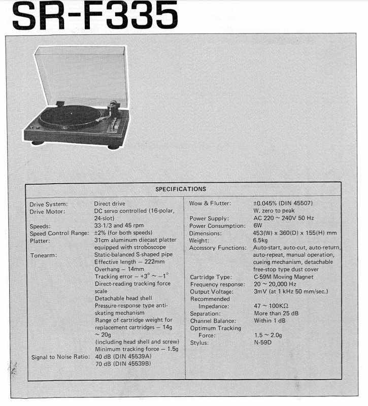

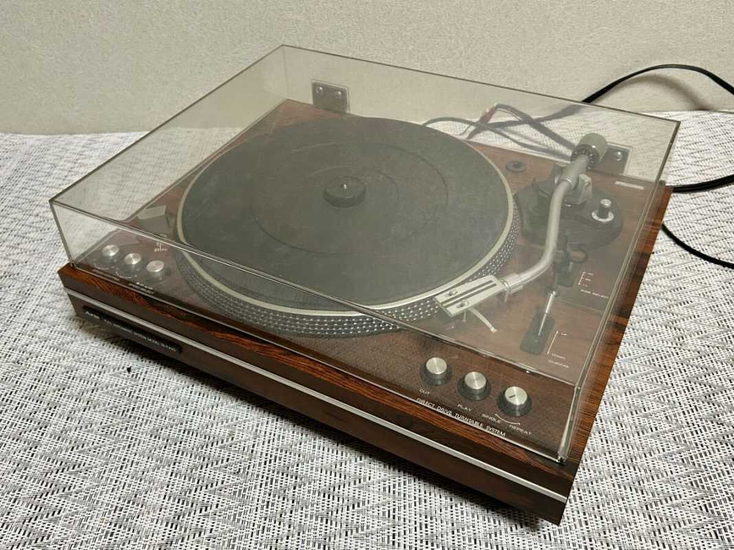

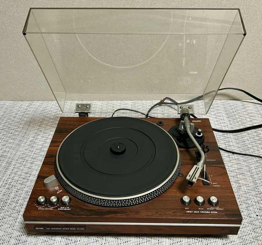

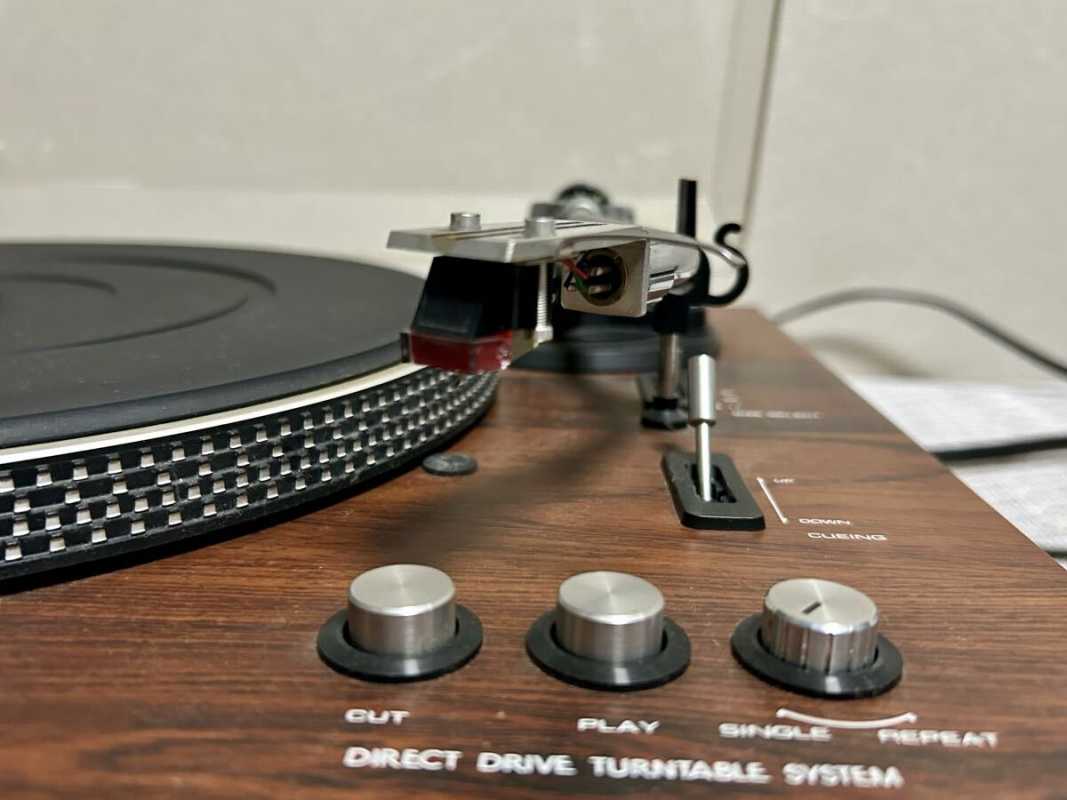

AUREX SR-F335
Ещё один из шедевров бренда, постоенный на DD моторе, которые устанавливались так же на проигрыватели Victor. Не сложный в ремонте и обслуживании автомат с минимумом пластиковых элементов. Тонарм классический для середины 70-х от японского ОЕМ Chuo Denki. Проигрыватель является развитием предыдущей супернадежной модели SR-330, с добавлением прямого привода и полным автоматом с набором инструментария для повтора одной стороны диска до 5 раз.
В то же время автомат SR-F335 является базой для топа автоматических проигрывателей Tokyo Shibaura, AUREX SR-Q75, куда добавили кварцевую стабилизацию и деревянный корпус.
Все перечисленные проигрыватели одного "золотого" семейства автоматов, где еще не оставила отпечатков грядущая эпоха упрощения. 1978 год выпуска.
Корпус SR-335 полностью сделан из металлизированного АВS пластика на подпружиненных ножках. Дно проигрывателя сделано из пористого материала, прикручиваемого на 12 болтов.
Проигрыватель побывал у меня в ремонте и обслуживании и доставил сплошные восторги в настройке и удобстве эксплуатации. Все просто и интуитивно. Рычаги управления выполнены из стали. Направляющие и слайдеры из крепкого кондового фторопласта, который прекрасно пережил пять десятилетий и еще столько же протянет, хотя 3D принтер тут прекрасно бы справился в случае деградации материалов.
У проигрывателя очень точный тонарм, который можно было бы назвать идеальным в возможностях настройки. Перед вами очередной штангенциркуль. Можно, следуя интернету, накупить весов и шаблонов и настраивать все по науке. Но AUREX наглядно демонстрирует что всё было придумано японскими инженерами до китайских прибамбасов с AliExpress. Собственные настройки настолько точны, что ништяки с тем же успехом можно использовать просто для проверки самого себя.
Проигрыватель подойдет и как вертушка начального уровня и как проигрыватель для пожаренного виниловода. Штатный MM катридж один из моих любимых. Стилус 250М/260М выпущен в неистребимых количествах и конфигурациях от бюджетных до JICO SAS и выпускался до сих пор. C поиском замены проблем не будет.
Многие проигрыватели Tokyo Shibaura выпускались только под брендом AUREX.
Модель SR-F335 для рынка Америки и Европы изготавливалась под брендом TOSHIBA и отличается лишь незначительным внешним оформлением корпуса. Зато TOSHIBA будет 220 вольт.
Из моих личных наблюдений и опыта настройки и эксплуатации, смею сделать заключение об особенностях автоматических проигрывателей AUREX/TOSHIBA таких как обязательное давление на стилус иглы, как минимум 1,75 г. В ряде случаев 2г. Это значение необходимо соблюдать в проигрывателе SR-F335 для уверенного возвращения тонарма с финальной дорожки воспроизведенного диска.
RCA кабель на проигрывателе не съемный. Зато не потеряется:)
Полностью автоматический прямоприводный проигрыватель виниловых пластинок. Система автоповтора воспроизведения имеет уникальную механическую систему задачи количества повторов, - прямой привод исполнен на одном из самых надежных фономоторов в природе. Благодаря восьмиполярной схеме с 24-мя слотами слежения, потребность в кварце просто отпадает. Скорость абсолютно стабильна, метки стоят, как вкопанные! - стробоскоп, для того, чтобы любоваться на стоящие мертво метки. Опорный диск отлит из алюминиевого сплава, - классический среднемассный S-образный тонарм позволяет использовать огромное количество фонокартриджей. Моя любовь к этому аппарату безгранична. Не смотря на скромный дизайн это настоящий оргазмотрон и технический бриллиант в короне бренда.
- Привод: Dirесt drivе
- Скорости: 33 аnd 45rрm
- Диапазон регулировок скорости: +-2%
- Опорный диск: 310мм дикость аллоя
- Соотношение сигнал-шум: 60dВ
- Детонация: 0.03% wrms
- Тонарм: stаtiс bаlаnсеd, s-shареd рiре аrm
- Эффективная длина: 222mm
- Оvеrhаng / Свес : 14mm
- Размеры: 453 х 360 х 155mm
- Масса: 6.8kg
