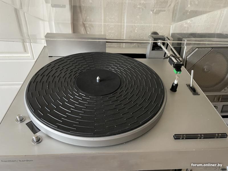

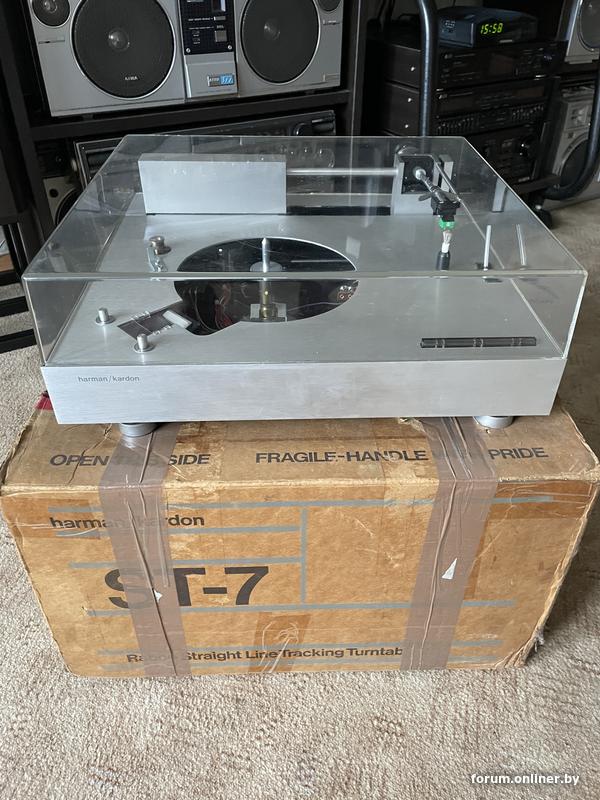

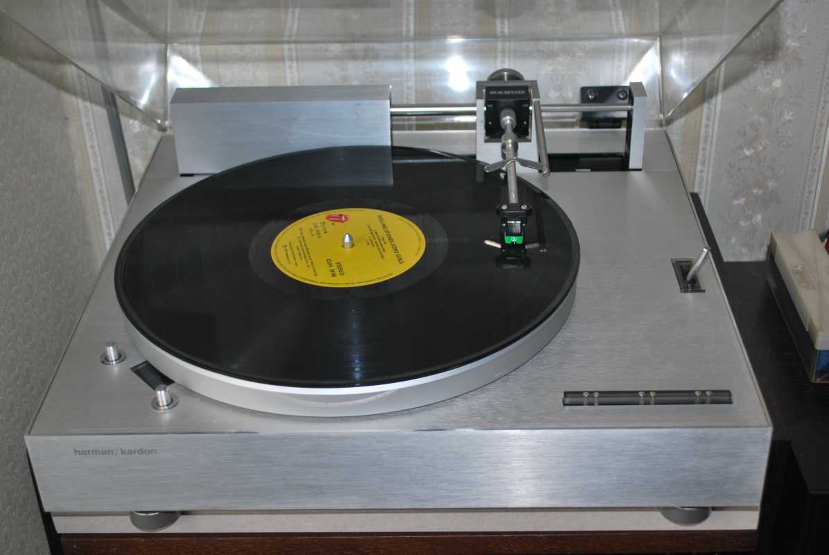

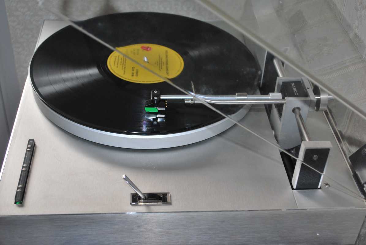

Сегодня принесли полюбопытствовать коробочную тангенциальную вертушку Harman/Kardon.

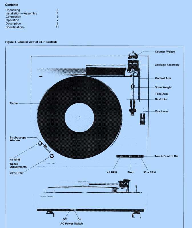

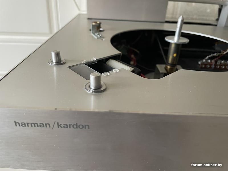

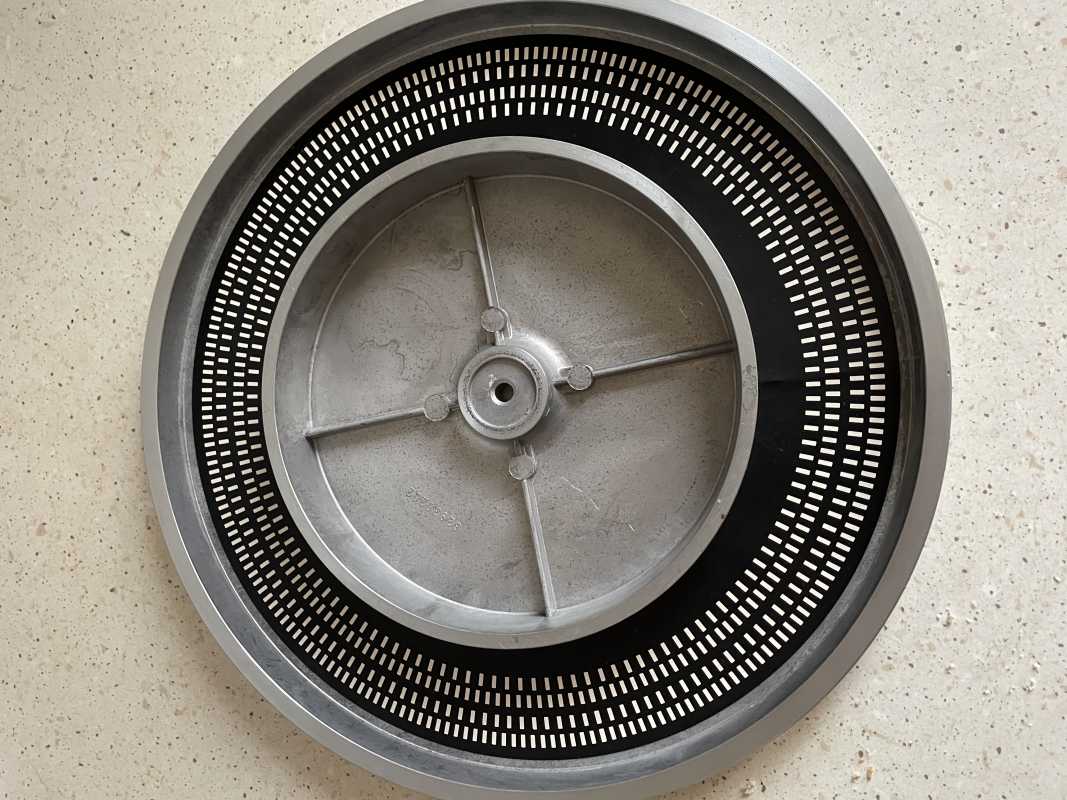

Ну, в первых это америкос из Нью Йорка. Второе, корпус тут целиком из алюминия. Третье - 1976-77 год выпуска. Металлическая коробка где установлен массивный безщеточный двигатель граммов эдак на 200. В полом корпусе расположилась вся электрика и механика. Очень необычное управление. Под передней панелью тумблер включения сети. На верхней панели расположись окошко стробоскопа через которое сразу ничего не видно. Только под определенным углом и при включенном проигрывателе. Тут же две ручки потенциометров для настройки 33 и 45й скорости. Сами риски стробоскопа находятся на внутренней стороне алюминиевого диска. На верхней панели так же располагается планка с тремя сенсорными переключателями синий-скорость 45/ стоп /зеленый-скорость 33. Удобно, но требует очистки 6 сенсорных медных контактов.
Проигрыватель пассиковый. На корпусе есть направляющая для установки пассика.

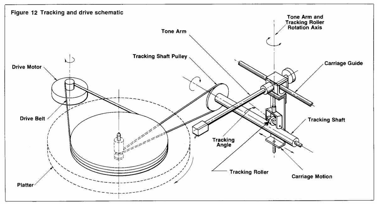

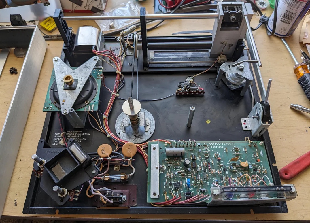

Если снять алюминиевый диск весом 1,6кг, откроется доступ в чреву проигрывателя. Нерве что бросается в глаза - это сложный шпиндель, на который надевается пассик круглого сечения, идущий на привод тангенса.
Этот круглый ремень соединен между шпинделем проигрывателя и валом привода, который приводит в движение тонарм посредством роликового механизма, автоматически подстраивающегося под изменения шага канавки . Каретка перемещается к центру диска со скоростью 0,17 дюйма в минуту, что соответствует средней скорости иглы при прорезке канавки на мастер-диске.

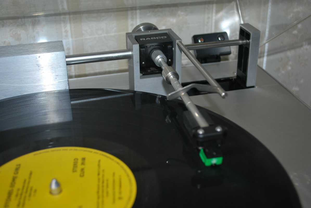

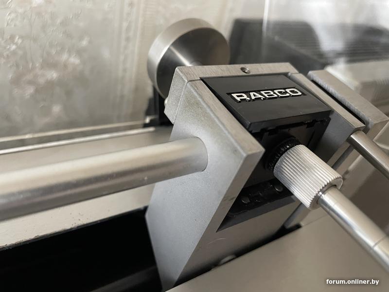

Тангенциальный тонарм - разработка фирмы RABCO, пионера в изготовлении таких устройств. В ST-7 совместно разработанная конструкция и адаптированная под H/K.

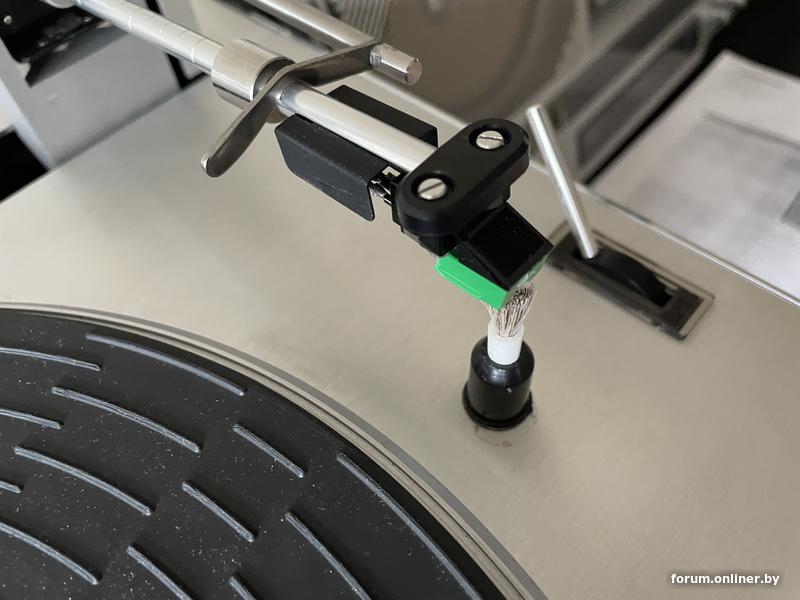

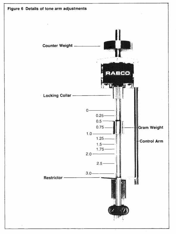

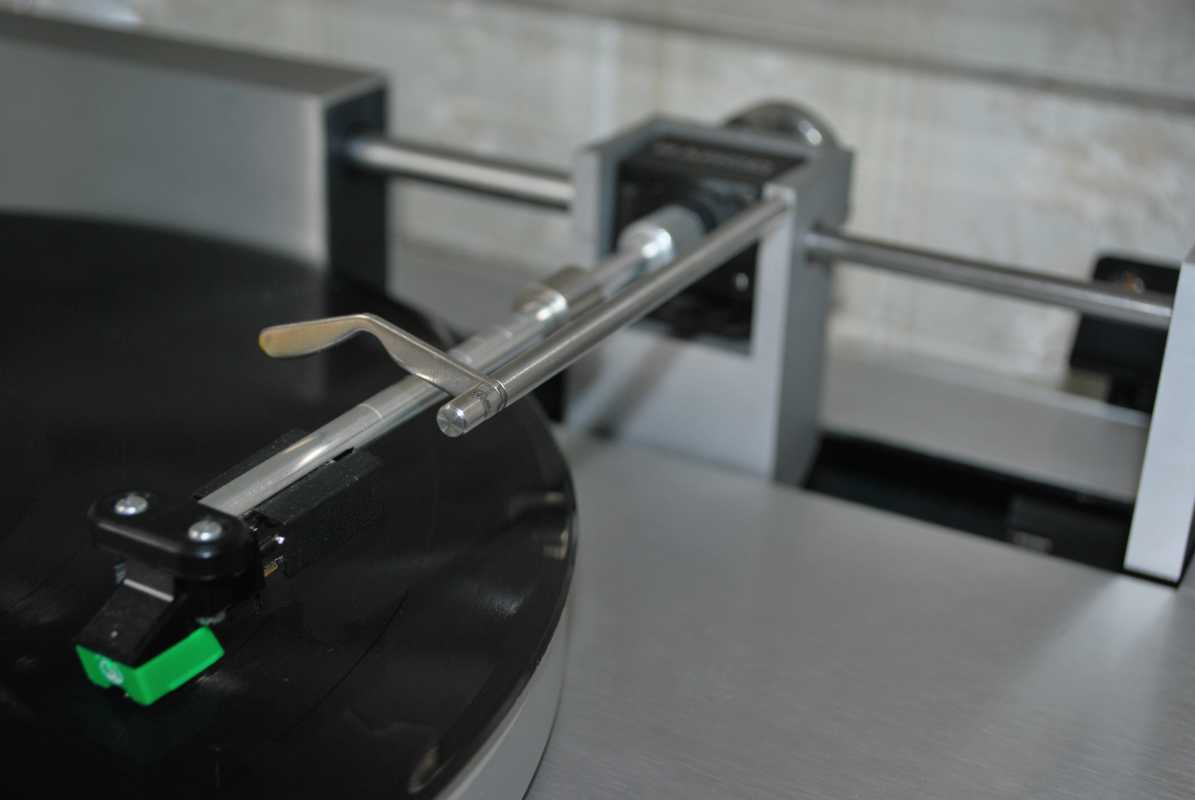

Тонарм имеет противовес сзади, а прижимная сила задаётся небольшим скользящим грузиком, расположенным спереди. Как по мне с грузином все замечательно, а вот с противовесом приходится покопаться. Обычной винтовой настройки у него нет. Калибровочные метки имеют диапазон от 0 до 3 граммов.
Параллельно тонарму, чуть правее него, расположен рычаг управления, который используется для ручного позиционирования тонарма.
Рычаг, поднимающий или опускающий тонарм, расположен справа
Тонарм с рычагом управления начинает двигаться вдоль вращающегося стержня только тогда, когда игла находится в канавке пластинки
По окончании записи фотоэлемент управляет выключателем, который выключитт двигатель и соленоид поднимает тонарм над пластинкой.
Форумы утверждают что особенно хорош этот проигрыватель для пропитывания кривых пластинок.
К комплекте поставляется шаблон для ручной центровки.
