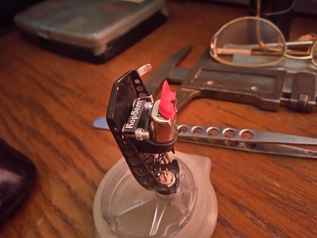

Начну с головы ,приобрел намедни и именно с этой головы предлагаю начать обсуждать.
Итак,культовая советская голова ГЗМ-128 "Корвет"

Эт чтоб приблизительно понятно было о чём я.
