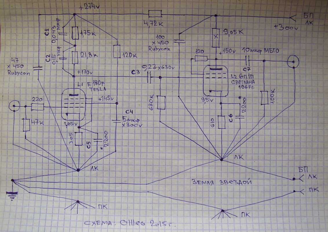

Назрел вопрос, принятия решения, по запуску в работу фоноКорректора для ММ картриджа недавно купленной вертушки. Порывшись в нете и систематизировав найденную информацию на рассмотрении оказались два варианта корректоров, Пузанова В.В. в нескольких вариантах, под разные лампы и Торреса А.
Полагаю это не будет считаться плагиатом если ссылаясь на первоисточник, приведу схемы выше перечисленных устройств.

Выбираем винил корректро. 01 Март 2015 19:05 #1858
Или мне показалось, :ohmy: или в заголовке ошибочка...
О,уже исправили! :tea:

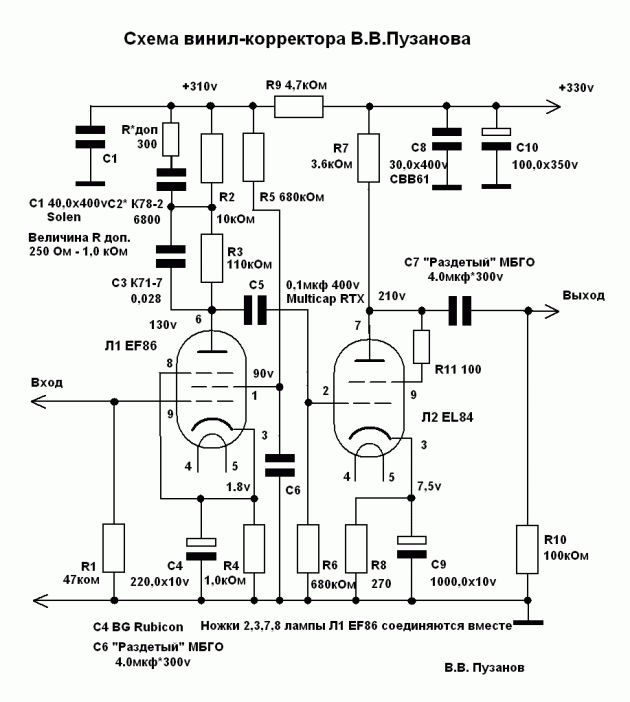

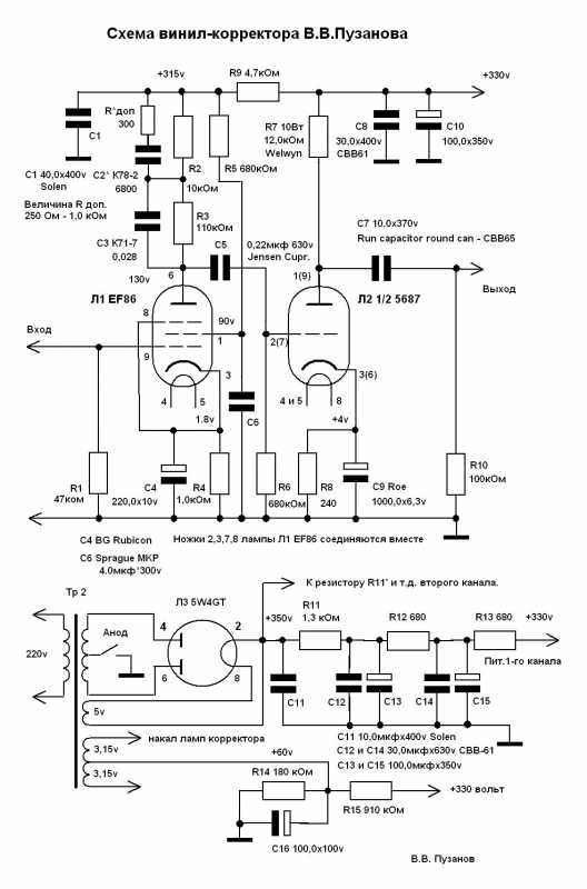

Фонокорректор Пузанова В.В. мне понравился больше своей лаконичностью и логикой схемотехники. Информация подана в полном объеме с возможными выкладками , графиками и умозаключениями.Первоисточник с описанием находится здесь: radiolamp.ucoz.ru/publ/lampovyj_vinil_ko..._v_puzanova/1-1-0-44
Выбираем винил корректop. 01 Март 2015 19:20 #1860
Та же схема под выходную лампу EL84

Выбираем винил корректop. 01 Март 2015 19:29 #1861
Аналогичная схема, но попроще, в плане комплектации с сайта Plastinka-rip
plastinka-rip.ru/1212-riaa-fonokorrektor...nom-vklyuchenii.html от автора Ollleg .Подкупает простота решений, доступная комплектация и подробное изложение всего материала.

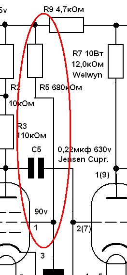

Выбираем винил корректop. 02 Март 2015 21:24 #1916
Обязательно воспользуюсь Вашим советом, на предмет почитать...))) Схема легко вставляется, если немножко фантазией пошурупить)))
.jpg
Выбираем винил корректop. 02 Март 2015 21:45 #1917
В общем...то читал я эту тему. Может не столь внимательно...т.к. ещё не окунулся по ней в работу...
Немножко работа, да акустика, не позволяют с мыслями собраться. Однако хочется вас Сергей спросить... А что вы думает о подаче питания на сетку EF86 с катода 6Н6П ? Это ведь обратная связь... как буд то.
Может быть правильнее принять последующее схемное решение В.В. Пузанова... ?

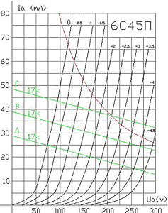

Выбираем винил корректop. 05 Март 2015 11:41 #1986
meandr пишет:
...Кроме того я бы не решился применять в первом каскаде 6с45п.Очень капризная лампа,к тому же дефицитная.Есть менее капризная(но более дефицитная) 6с15п.Тут еще можно было-бы подумать. ;)
Сергей, не совсем так.
Не так уж давно понял, ковыряясь с 6С45П - что она идеальна для работы в дроссельных и трансформаторных схемах, что автор ее там в своем корректоре и применил.
От себя скажу, что это лучшая лампа для подобных схем и никаких проблем ее там "готовить" нет и именно она там будет "звучать"! Других ламп, как эта, пока не знаю, если не наткнусь на другую какую схему...
Насколько помню, собирая когда-то трансформаторный усилитель воспроизведения на такой лампе, боролся с устранением самовозбуда. Это ее единственный обнаруженный мною недостаток и решил его отбором из нескольких таких ламп. Можно устранить и дросселем, намотанном на резисторе или включением RC цепи... но так делать не захотел.
6С15П можно попробовать, но не думаю, что украинский автор не перепробовал там у себя и ее, а также и другие, когда разрабатывал и делал этот корректор. Перед ним снимаю шляпу.
С дросселем и трансами там абсолютно нет ничего сложного намотать "с запасиком" по количеству и даже совсем по-разному для различных с ними экспериментов.
Как-то так...
Выбираем винил корректop. 05 Март 2015 12:50 #1987
Ну вот... аккурат про эту лампу 6С45П - www.lampovik.ru/Articles/triod.htm

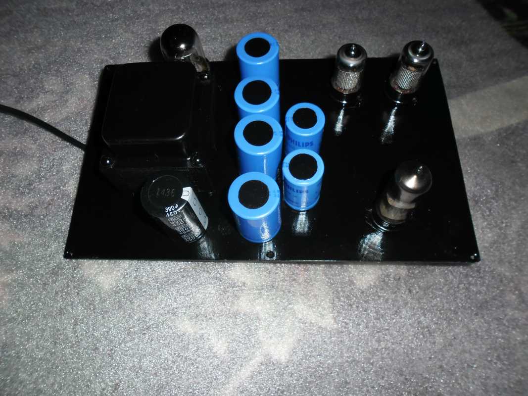

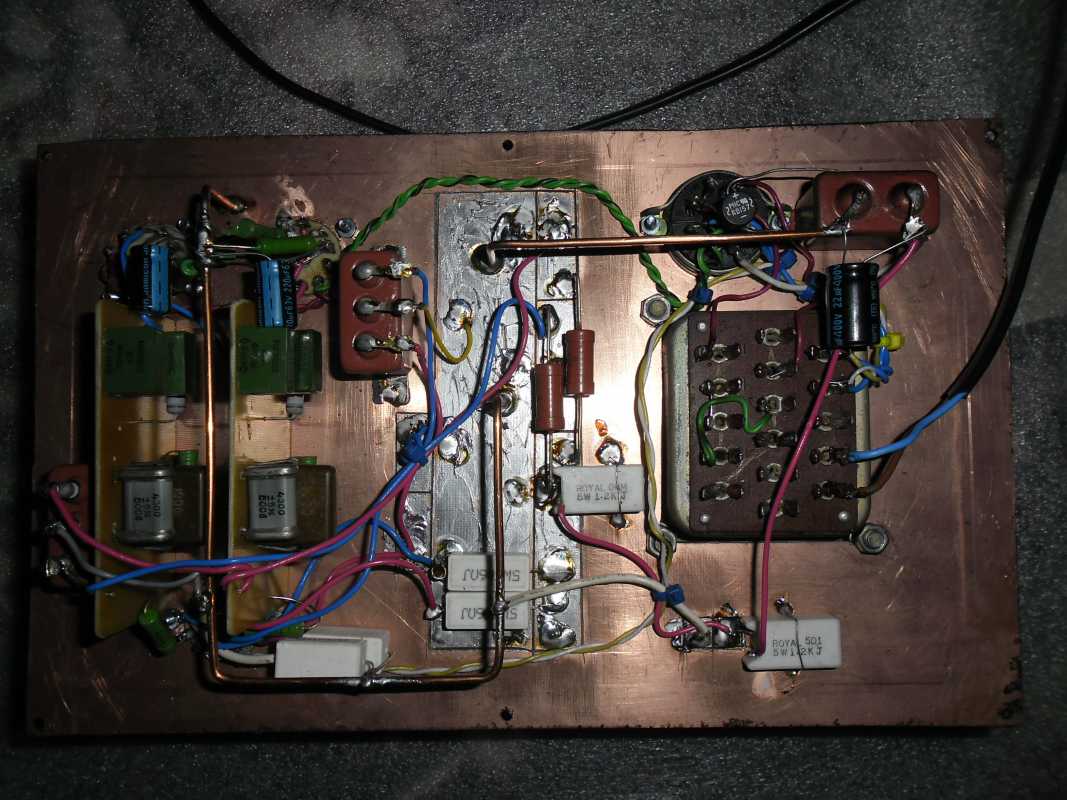

На досуге,на заказ.По постоянному току режимы в норме.Осталось в корпус,экранировка и разводка вход-выход.Ну еще нужно поиграться с корр.конденсаторами вч.

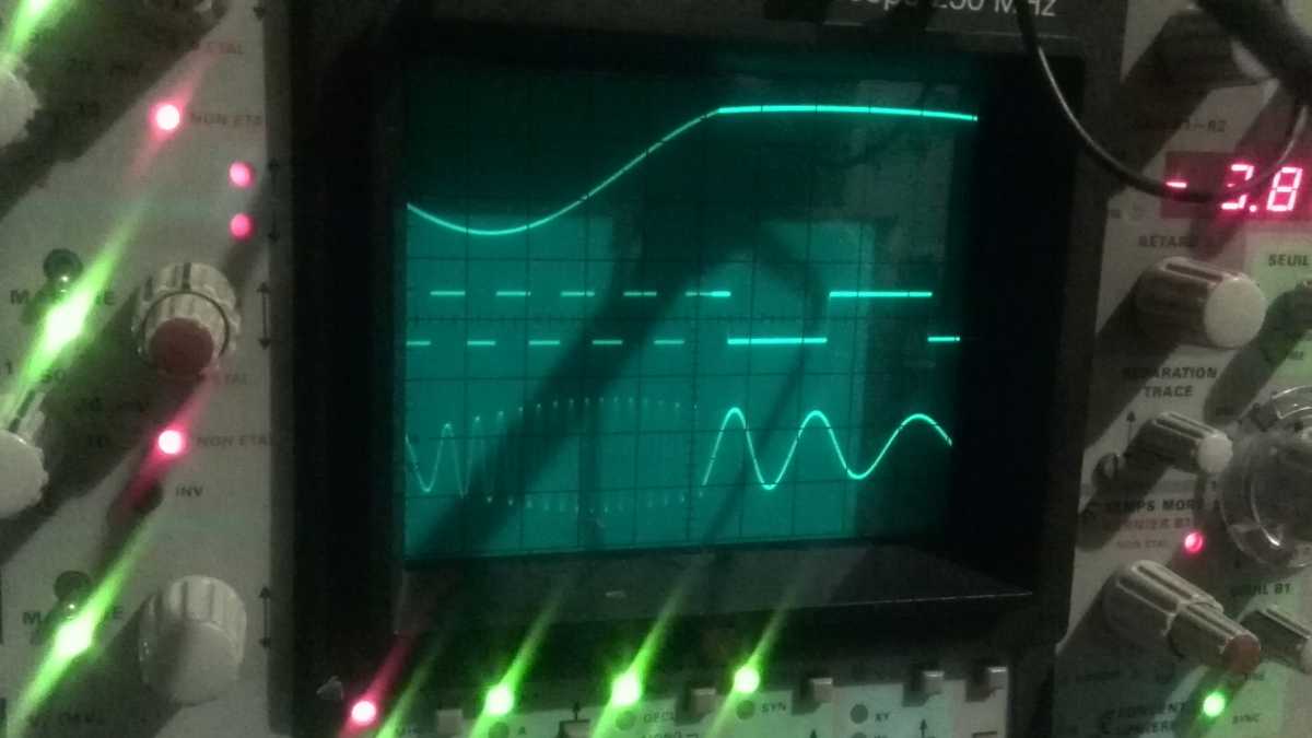

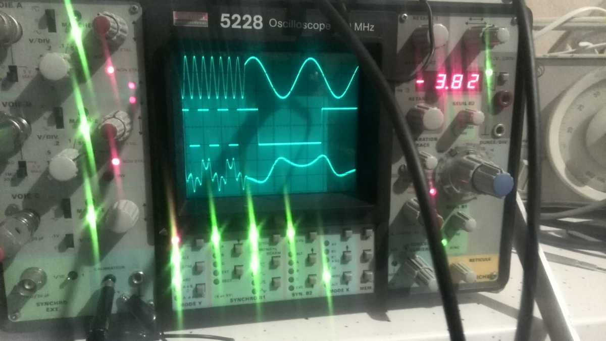

Выбираем винил корректop. 18 Март 2015 11:20 #2552

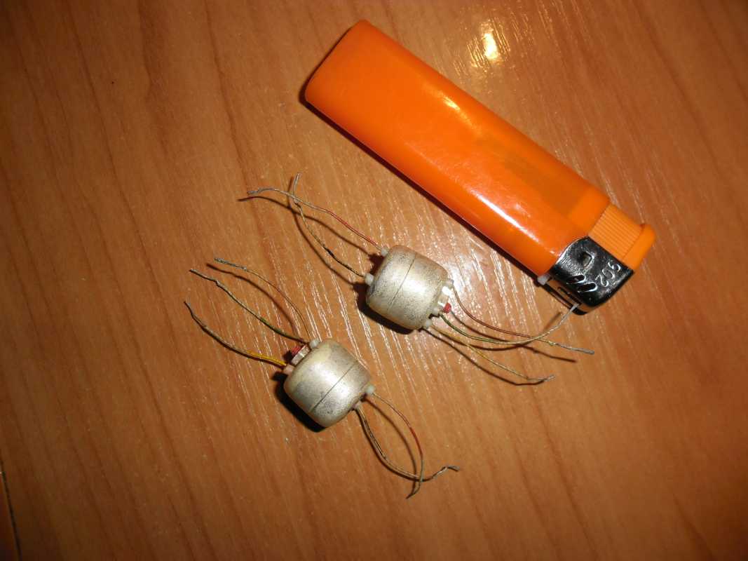

Выложил в барахолку отличные трансики для подключения МС катриджей к корректору - oldaudio.by/baraholka/11-radiodetali-i-k...udio-transformatory-
Дешевле просто не бывает, а вещи очень нужные!
Фактически полоса от 10Гц (ниже подать нечем) и до 630кГц... правда с резким подъемом от 270кГц и после спад до 630кГц. Дальше трансы ничего не пропускают.
От 40Гц и до 15Гц идет спад на 3dB.
На меандре искажений не замечено.
Далее, расположив три транса плотно друг к другу и подключив к разным сигналам - взаимопроникание (наводки) отсутствуют.
Первый сигнал с одного гена, второй... меандр взят по-быстрому непосредственно с самого осцилла и третий промодулированный с другого генератора.

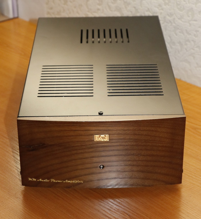

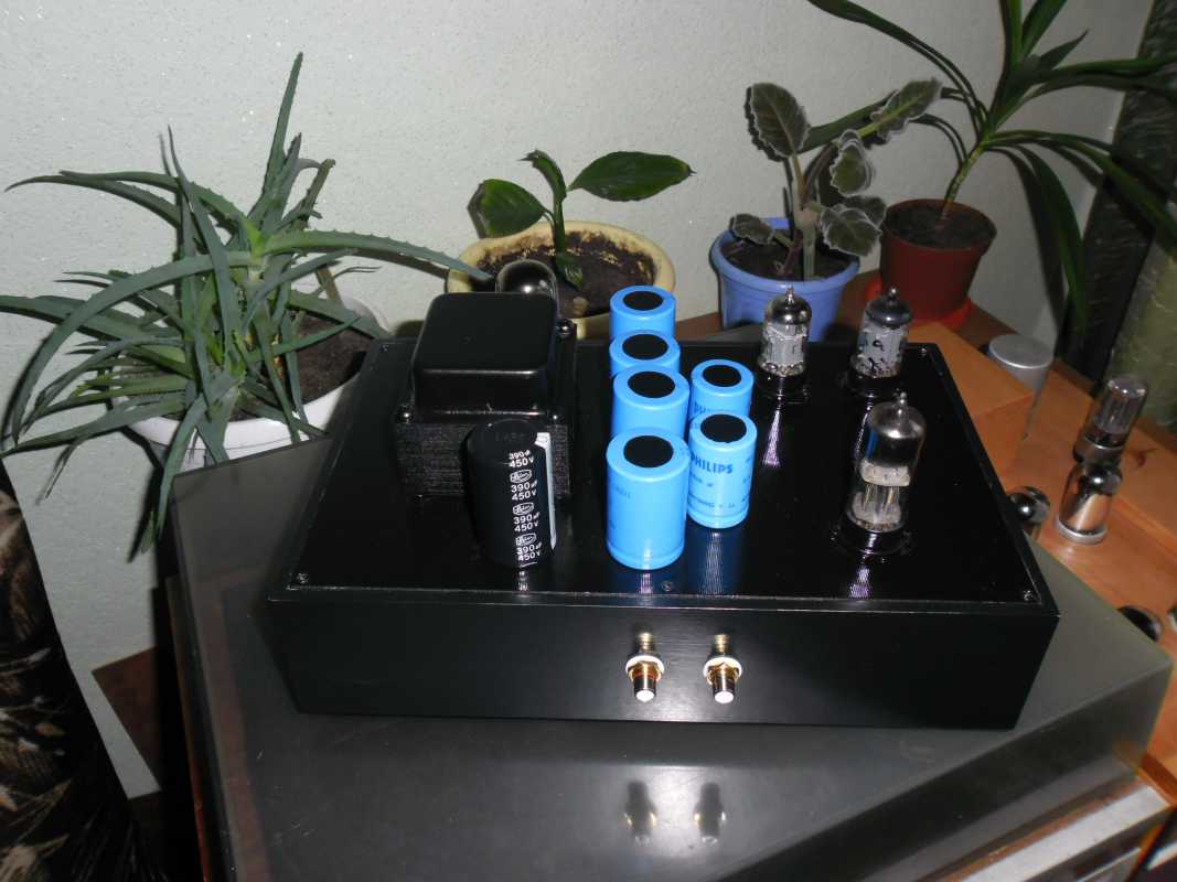

Олег,есть у меня что-то похожее.Сфоткаю,скину.Только советское,корпуса-экраны посеребрянные,не чета америкосам! :cry:
А вот и готовый усилитель-корр.,Дедушке на заметку,что-бы ему не рассуждалось теоретически,а делалось руками.Владелец очень доволен.
знать и осознать не одно и то же.
8-029-244-90-62 Сергей.

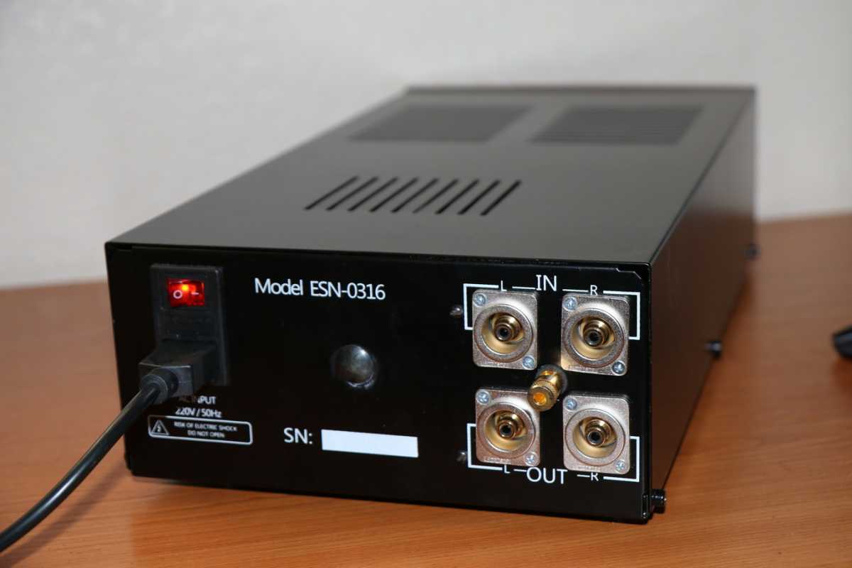

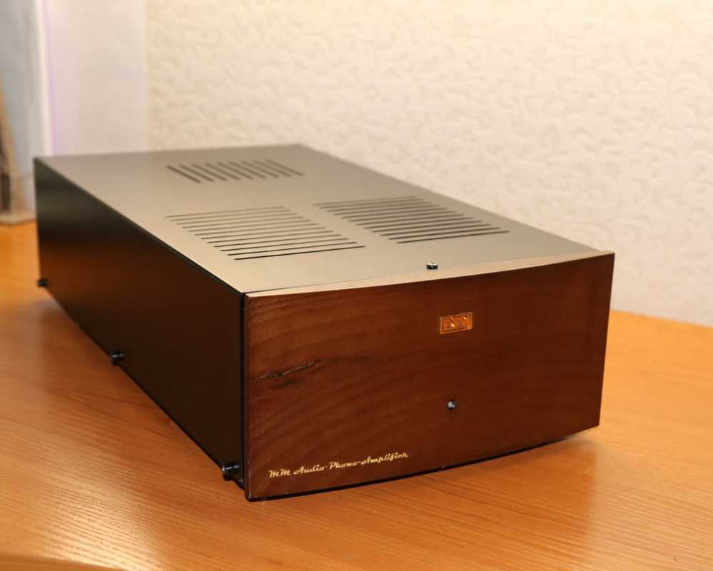

ВинКор от Торреса,если угодно....
Выбираем винил корректop. 30 Июль 2016 14:50 #6254

Выбираем винил корректор. 30 Июль 2016 20:46 #6256
Дедушка в двух словах,именно вам как он?
Только не надо всей этой пурги про сцены,воздух и не мытые пальцы гитариста(на некоторых корректорах слышно) :unsure:
Меня интересует что слушали на нём с какой головой и иглой.
Выбираем винил корректор. 30 Июль 2016 22:53 #6257
У меня, Kenwood 770, голова за 100$, без роду и племени... Звук чистый всего хватает, лишнего, как бы и нету... Я, бы сказал...обычное естественное звучание. Лучше бы люди послушали, кто больше меня понимают. Оценка была бы более объективной.
Выбираем винил корректор. 30 Июль 2016 23:33 #6258
Лучше бы люди послушали, кто больше меня понимают.Оценка была бы более объективной.
Ага. :txt:
Во эта рецензия ваша более чем достаточна.
Удачи.
