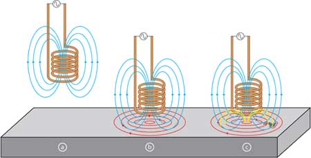

По первому пункту выход вижу в изготовлении активной АС (акустика+усилитель), где на задней стенке можно крепить такой транс в металлическом экране из магнитомягкого материала.
Проблема по второму пункту в таком случае отпадает.
Что еще интересно :) .
Надо как-нибудь поэкспериментировать с одним вариантом - данная катушка-транс и в ней другая запитанная постоянкой катушка, связанная с излучающим звук материалом.
Типа транс-динамик...

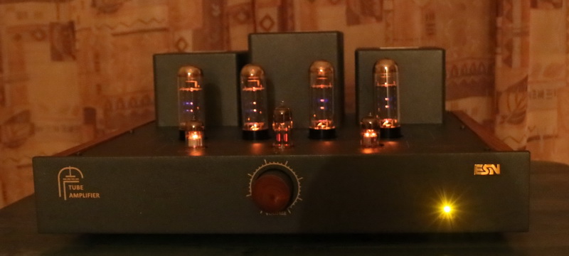

Закончен проект Малышевского КИТа. Юрий Иванович, открыл дорогу в мир, творчества и познаний.
Особое спасибо Медведко Андрею, за его поддержку , помощь и советы в решениях многих вопросов. А так же всем тем, кто , оппонировал, подначивал и просто обещал помочь))).

ну что ж очень красивый, вполне достоин почётного места и внимания. Поздравляю с окончанием проекта. А как звук как играет с Акустикой ну и общее впечатления обо всём ?
Юрию М. привет
Самодельные ламповые усилители (Hand Made). 08 Дек 2015 21:34 #5393
Играет хорошо. Завтра повешу испытательные замеры. Нужно сравнивать. Когда видна разница с превосходящим по цене, брендом...тогда легко о чем то говорить. А на слова, сейчас,мало, кто верит))).
Самодельные ламповые усилители (Hand Made). 08 Дек 2015 21:39 #5394
хорошо спасибо, подождём, главное что б нравилось самому и не было противно окружающим )))
Самодельные ламповые усилители (Hand Made). 08 Дек 2015 21:55 #5395
Не противно, это могу сказать с полной уверенностью.

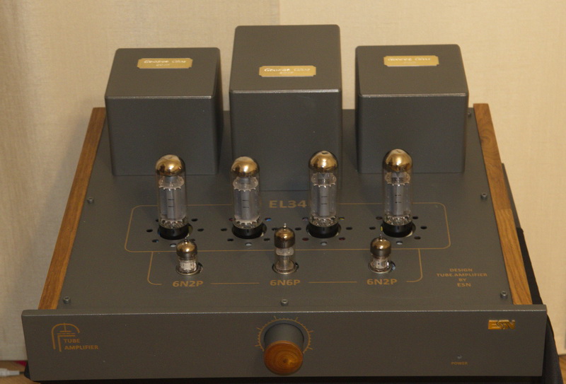

Технические характеристики данного усилителя...
P ном. 19Вт
КНИ 1%
КНИ 1вт 0.2%
U вх. 400млВ
F 10гц-35 кГц
На первый взгляд , как бы и ничего((( Однако есть пару моментов, на которые стоит обратить внимание.

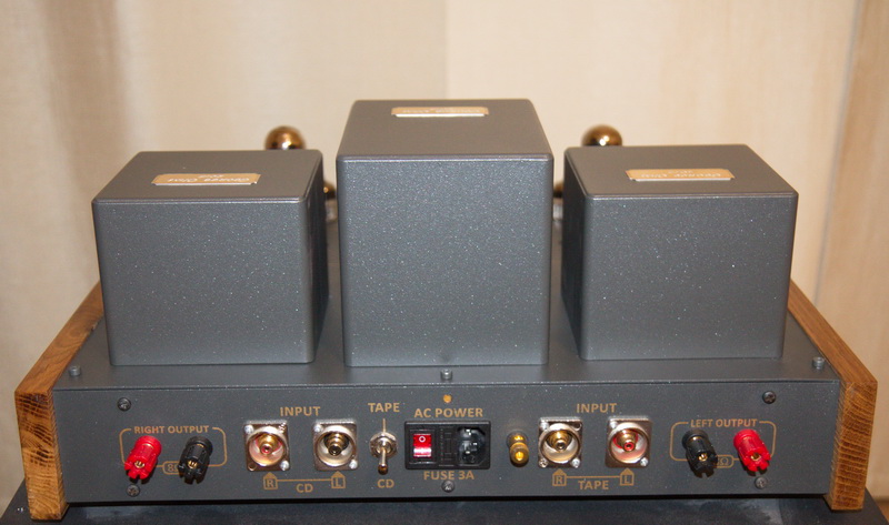

Красиво бесспорно, аккуратный монтаж, видно, что делалось с душой, но немного добавлю ложки дегтя, как и положено... в качестве критика :-) .
1. Использована печатная плата, а не навесной монтаж.
2. На плате, рядом с выходными лампами находятся некоторые электролиты. Рекомендация - убрать их подальше от нагрева ламп (под плату).
3. Параллельное расположение двух трансов (одного выходного с силовым).
4. Стандартный дизайн оформления.
Ну, а так... гуд!

Не соглашусь с одним Олег, по поводу монтажной платы. Навесной монтаж конечно хорошо, но это когда сам делаешь всё. А тут набор и всё бобачка к бобочке, предоставляется так что б собирающий не сделал ошибку.
Если навесным монтажом то нужно уже разбираться в схемах и так далее. а если в схемах разбираешься то и набор не нужен, сам всё приобретёшь :cheer:
Самодельные ламповые усилители (Hand Made). 10 Дек 2015 08:50 #5491
Проясню мотив сборки на плате.... Трудно, не имея опыта 3D монтажа, научиться по первости, лаконично и четко выставлять детали . Выйдет абракадабра из проводов , и прочих соидинений, что в конечном итоге ни чем не лучше печатной платы.
Платы у Малышева, того времени, были отвратительны как по идеологии, так и по выполнению .Собрать чужую схему на "слепой" плате, невыносимо сложно. Тут уж не разбираясь, действительно ни чего не выйдет.
Что касается звука при монтажной сборке... То этого на слух... ни кто, ни когда не отличит... В настоящий момент , имея возможность, шлифовать характеристики, звук выше всяких пожеланий. Увидеть разницу реально, только сравнивать с чем то альтернативным.
Ну, а так... гуд!
Про печатные платы, ответил выше...
Конденсаторы, убирать не буду... Надоел мне этот Усь, уже крепко.)))
А вот где параллельные обмотки трансформаторов, вы заметили... укажите, дабы в будущем не ошибиться...
P.S. А если знаете, как измерить отношение сигнал/шум по не шибко мудреной теории, с радостью, воспользовался бы знаниями. С уважением , Ваш... Д.Д.)))
вот этот справа серый трансформатор Выходной наверняка, его нужно развернуть так же как серый слева, то есть перпендикулярно (железо) анодно-накальному который по середине.
Самодельные ламповые усилители (Hand Made). 10 Дек 2015 23:18 #5495
Магнитное поле поляризуется перпендикулярно виткам намотки катушки... Верно ?
Поля сопрягаемых трансформаторов, должны выстраиваться, взаимно перпендикулярно ?
Самодельные ламповые усилители (Hand Made). 11 Дек 2015 00:40 #5496
да рядом стоящие трансформаторы должны располагаться перпендикулярно, особенно когда они разного значения как силовой, выходной, накальный и так далее, это же касается и всяких катушек в особенности индуктивности.
Самодельные ламповые усилители (Hand Made). 11 Дек 2015 10:16 #5498
Тогда обращаем внимание, на намотку катушек... и рисуем умозрительно поляризацию. На мой ум она аккурат, попердикулярно))) станет, относительно силового питателя.
Самодельные ламповые усилители (Hand Made). 11 Дек 2015 13:12 #5499
так никто не ставит трансформаторы открытая катушка (обмотка) к катушке.
Самодельные ламповые усилители (Hand Made). 11 Дек 2015 15:54 #5500
Простите...или совсем умом,старый стал))) ... поясните что этой фразой сказать хотели ?

да в общем то не так важно у Вас всё равно они чехлами закрываются, просто не понятно, почему левый выходной трансформатор стоит не так, как правый относительно силового, который по середине.
Самодельные ламповые усилители (Hand Made). 13 Дек 2015 13:46 #5520
И так и так, будет правильно. На самом деле, не так и много вариантов.
