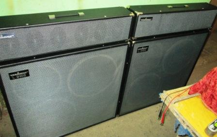

Что-за динамики стоят в моей Вермоне... чтоб не сидеть, откручивать зад в колонках?
Как-то смотрел, да не найду, куда записал.
Кто знает?

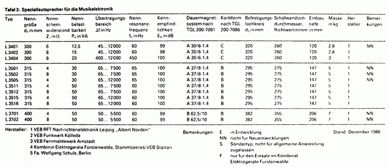

Колонки от Regent-600G. 10 Янв 2015 08:22 #269
  • Qjn
  • Qjn аватар
  • Сообщений: 35
Если эти, то RFT L3401, возможно (если кто менял) L3402
Спасибо сказали: Siola, etlik
Колонки от Regent-600G. 10 Янв 2015 13:43 #286
Qjn пишет:
Эти :-) .
Спасибо! Теперь вспомнил, что 3401 там стоят.

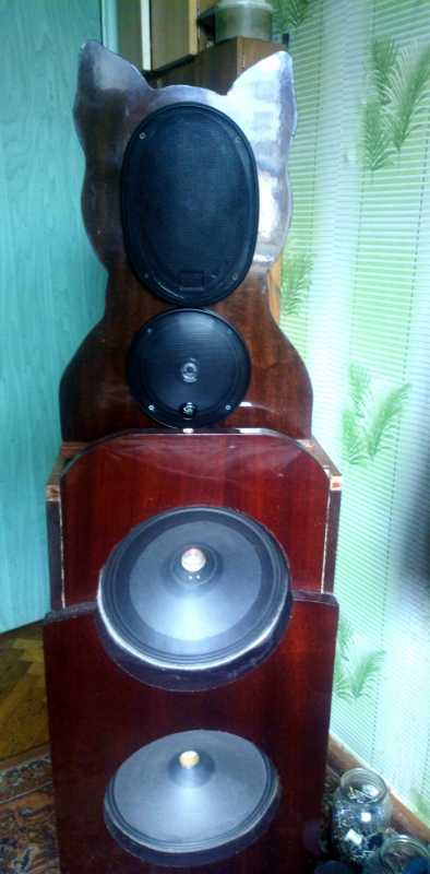

Привет Сиола.Сталкивался я на протяжении более 35 лет с изделиями Регент и Вермона.От Ламповых до транзисторных последних перед развалом ГДР.Изделия заслуживают уважения,ведь конструировали и делали немецкие специалисты, а там есть чему поучиться.А теперь по теме.Эти акустические колонки с динамическими головками RFT 3401.При правильном использовании - это золотая середина для использования как ШП.а вот низ и верх надо будет подпирать.Желательно аналогичной категорией RFT 15" и вч на выбор.....
У меня немного другой наборчик Вермоны,тоже заслуживает внимания.Хотел,менять,но уже делал Онкен на 15".Звучит не плохо (как для меня и не только) джаз,классика,симфо,джаз-рок,а вот метал и прочее,не очень.....

Колонки от Regent-600G. 11 Янв 2015 22:33 #393
Они там по 12,5 Вт всего, в Вермоне имею ввиду...
Как первые 4А-32 с кобальтовыми магнитами :) .
Колонки от Regent-600G. 11 Янв 2015 22:39 #395
  • Jenik
  • Jenik аватар
  • Сервис брендовых винтажей
  • Сообщений: 27
ну это 12"
а я про 15" в трехполоски
