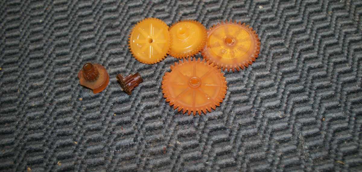

Конечно нет. На станке делается. Вот на Grundig RR 1140 сделал шестерёнки, там их аж шесть штук разваливается.
И готовый вариант.

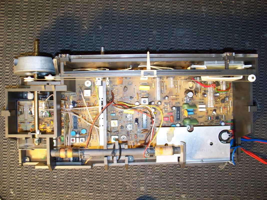

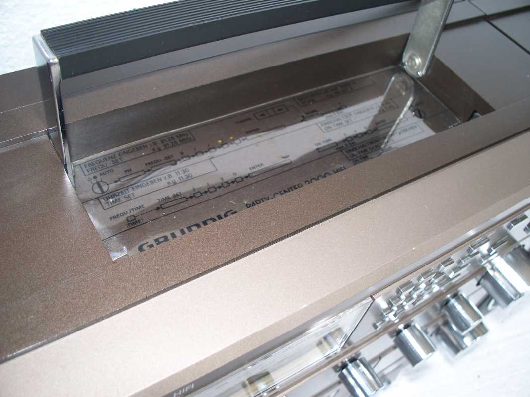

Ну рас уж зашла речь о шестерёнках, то и рассказ мой будет о магнитоле, в которой не обошлось без этой проблемы. Как правило проблемы с шестерёнками чаще всего встречаются у магнитол Европейского производства.
Grundig Party-Center 2000, Немецкий монстр, очень навороченный аппарат, мощный функционал, красивая внешне, изобилие метала, все ручки из полированного алюминия, просто не мыслимый для той поры приёмник с множеством наворотов. Но самое главное достоинство этой магнитолы, это конечно же звук, он просто обалденный.
И так начнём. Как обычно магнитола была куплена на заграничном аукционе, в наших широтах такое вряд ли встретишь. Грязная, дисплей радио показывал какие то каракули, кассета просто под висла, и крышку открыть было проблемно.
Основной блок разбирается довольно просто.Выкрутив винты снимается передняя и задняя крышка.И здесь самое время сказать ой, от увиденного.Но глаза боятся, а руки делают.

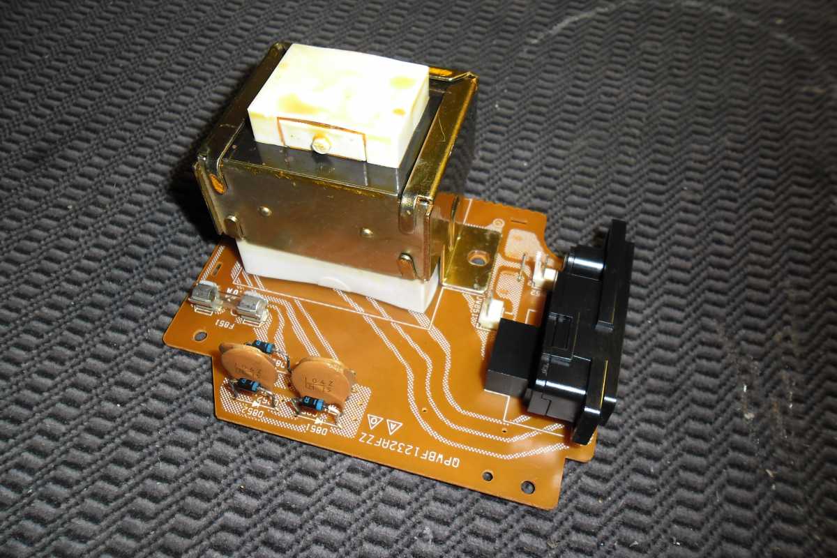

Обратите внимание на трансформатор, это на фото он кажется маленький, на самом же деле он огромный.
Особо вглюблятся в устройство магнитолы не стал, только то что не работало, меня не интересовало. В первую очередь ЛПМ. Он полностью с логическим управлением и управляется микропроцессором. Принажатии на клавишу, загорается светодиод.
В ЛПМ ни каких сложных механизмов я не обнаружил, всё достаточно просто.Установлено три мотора, на перемотку, на программную шестерню, и на тон вал. Маховик тон вала огромный и тяжёлый.
А вот и слабое звено, шестерёнка, шестерёнка, которая приводит в действие программную. От времени у её выкрошились зубья.Именно эту шестерёнки почему то я не сфоткал, но покажу аналогичную, такую же проблемную, только с другого Грундика.
Естественно пришлось изготовить новую. Шестерёнку сделал из алюминия. Может некоторые возразят, что мол она с некоторым временем сожрёт ответную, которая из пластика, сомневаюсь, эта шестерёнка делает всего несколько оборотов, и её ещё на лет сто должно хватить с таким темпом работы.
С ЛПМ разобрался. Единственное при установке его на штатное место, возникла небольшая заморочка с тягой включения солдата записи. Она упорно не хотела становится на своё место и всё время вываливалась, так как абсолютно никак не фиксируется в рычаге. Ужасная конструкция.
Ну а теперь предстояла разобраться с каракулями на экране радио. Скажу честно, лесть туда очень не хотелось, но надо.
Что бы радио работало корректно, настраивались все станции, и т. д., здесь используются две батарейки.
Ах да вернёмся к экрану.Снял его с платы, потом немножко разобрал, почистил токо проводящую резинку, и ура заработало всё как положено.Заодно заменил перегоревшие лампы подсветки на светодиоды.Получилось классно.
Всё, блок собрал, протестировал, работает отлично.С помощью сына разобрался в огромном количестве функций данной модели, чего там только нету.
Ну а сейчас, ещё предстояло поработать с колонками.Акустика здесь двух полосная. Мятые сетки, порвана ткань, грязные. Как же их разобрать, ни одного винта, и так и эток их крутил, чуть ли не зубами уже хотел их грызть.Оказалось всё просто, они не разборные, а напрочь склеены из трёх частей.Снимаются только сетки, они сидят на мягком герметике.
На сетку была приклеена ткань, или бумага, что бы скрыть асимметричное расположение динамика.
Динамики всего 12 см, но достаточно мощные, необычной формы диффузоры,и с огромными магнитами. Вч 3 см, бумажные, расположены под отдельными сетками.
Внутри колонки наполнитель из стекло ваты, и дроссельная катушка.Одну колонку мне всё таки удалось разобрать.
Теперь стал вопрос, чем заменить порванную ткань.На помощь пришёл мой приятель, у его оказалась похожая ткань из какого то фильтра, всё подошло просто супперовски.
И так, колонки почищены, сетки отрихтованны и покрашены, ткань заменена. Результат на лицо.
Присоединяем их к основному блоку, и наслаждаемся от работы прекрассной магнитолы, как я уже писал, звук просто суппер, а внешность обалденная. Умели Немцы делать, не хуже Японцев, а может и поинтереснее.
Grundig Party-Center 2000. Ориентировочно производилась с 1983 года.

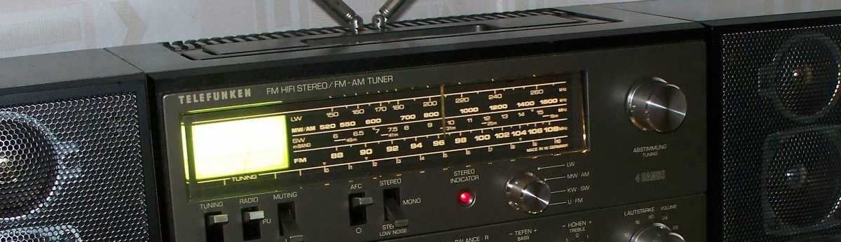

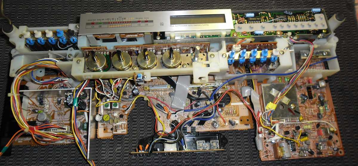

Сегодняшний рассказ об ещё одном монстре от наших Немецких друзе.
Telefunken HIFI STUDIO 1, очень серьёзная магнитола, просто огромных размеров и не хило весит, аж 14 кг. Некоторые относят её к музыкальным центрам, но я полагаю это не так, ведь в отличии от центра, в этой магнитоле есть и отсек для батареек, и ручка для переноса, ну и конечно же наружные антенны.
Магнитола выпускалась с индексом 1, и белее поздние модели 1М- с возможностью проигрывания ленты метал, и незначительными отличиями в виде стрелочных индикаторов. Вроде ещё что то было изменено по электронике, но сравних две платы, я лично отличий не обнаружил. Так же магнитолы комплектовались приёмниками с диапазоном по 104 и 108 Mhz. Также магнитолы были двух цветов, серебристая, обычный алюминий, и крашеная лицевая понеель, что то зеленовато-коричневое.
И так, что же внутри этого монстра. Выкрутив маленькие винтики по торцам корпуса, снимается передняя и задняя поннель. Довольно сложная конструкция. Всё помпактно, множество проводов, они практически укатали все внутренности.
Все платы расположены как на этажерке, с лёгкостью извлекаются из корпуса, нужно только открутить пару не совсем удобных винтов.
Плата радио расположена в самом верху, и поэтому она имеет роль своеобразного пыле сборника.

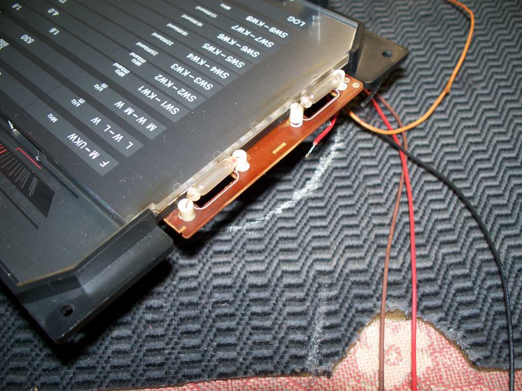

На ручке настройки радио, для увеличения плавности хода, установлен груз. Ручка крутится очень мягко и плавно.
Также на шкале имеется индикатор уровня сигнала принимаемой станции. Как шкала так и индикатор оснащены подсветкой.

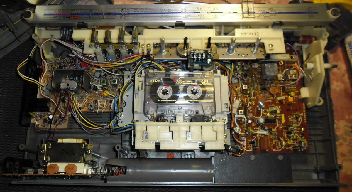

И так, первое что попалось на глаза.
Это довольно таки не плохая магнитолка от Немецкого производителя,Grundig RR 3500 Stereo.На сколько я помню, попала она ко мне случайно, вроде на что то обменялся. Была она к не плохом состоянии, нужно было покрасить сетки динамиков и смахнуть немного пыль.

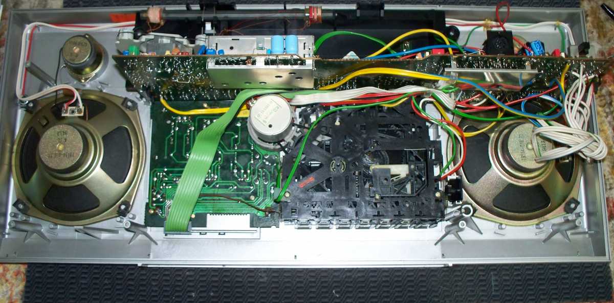

Разбирается аппарат довольно просто. Внутри всё расположено довольно компактно, впрочем как у всех магнитол этого производителя. Всё сконцентрировано на передней крышке.
Внутри одна огромная плата, она расположена горизонтально, отличный пыле сборник.
Пластиковый ЛПМ не внушает доверие. Исконная проблема, это жёлтые шестерёнки, прав до в данной магнитоле с этим всё было в порядке. Пассики там тоже были в полном порядке, так что разбирать ЛПМ особого желания не было.

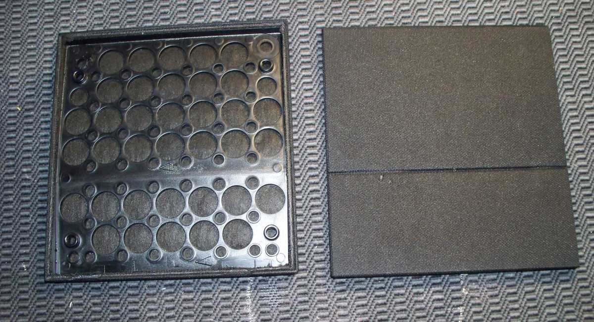

Акустика в данном аппарате двух полосная. Звучит магнитолка очень и очень не плохо. Звук шикарный.
Как я уже писал выше, нужно было перекрасить сетки. Снимать их нужно очень аккуратно, что бы не порвать подложку, в виде чёрной бумаги.Сетки динамиков украшают полированные алюминиевые колечки. Смотрится очень шикарно.
На задней крышке расположился трансформатор и антенна. Антенна здесь скрытого типа, а транс довольно увесист.
по мимо батарейного отсека, есть здесь отсек и под шнур питания, очень удобно.К стати, шнур здесь не съёмный.
Сама магнитола, очень кирпичной формы, ни каких тебе изысков, ни какого хрома, всё крашенный пластик. В общем типичный Немецкий аппарат.
Органы управления, вернее насадки, все какие то кустарные, огромные, не понятных форм.
Огромная шкала приёмника, с информационными диодами.

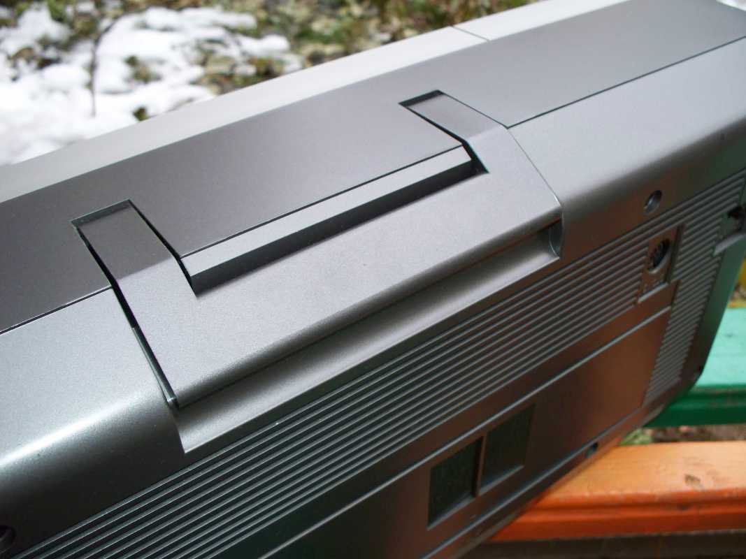

Ручка для переноса, как у чемодана.
Но не смотря на всё это, в общем то аппарат смотрится не плохо, а по звуку, как я уже писал, он просто шикарен. Так что если кому то такой аппарат попадёт, смело можно его покупать себе в коллекцию, или для повседневного пользования, прослужит ещё долго, прав до за шестерёнки я не уверен.
Grundig RR 3600 Stereo. Производился аппарат в начале 80х. Ну и конечно же несколько фото.
Спасибо сказали: Prophetmaster

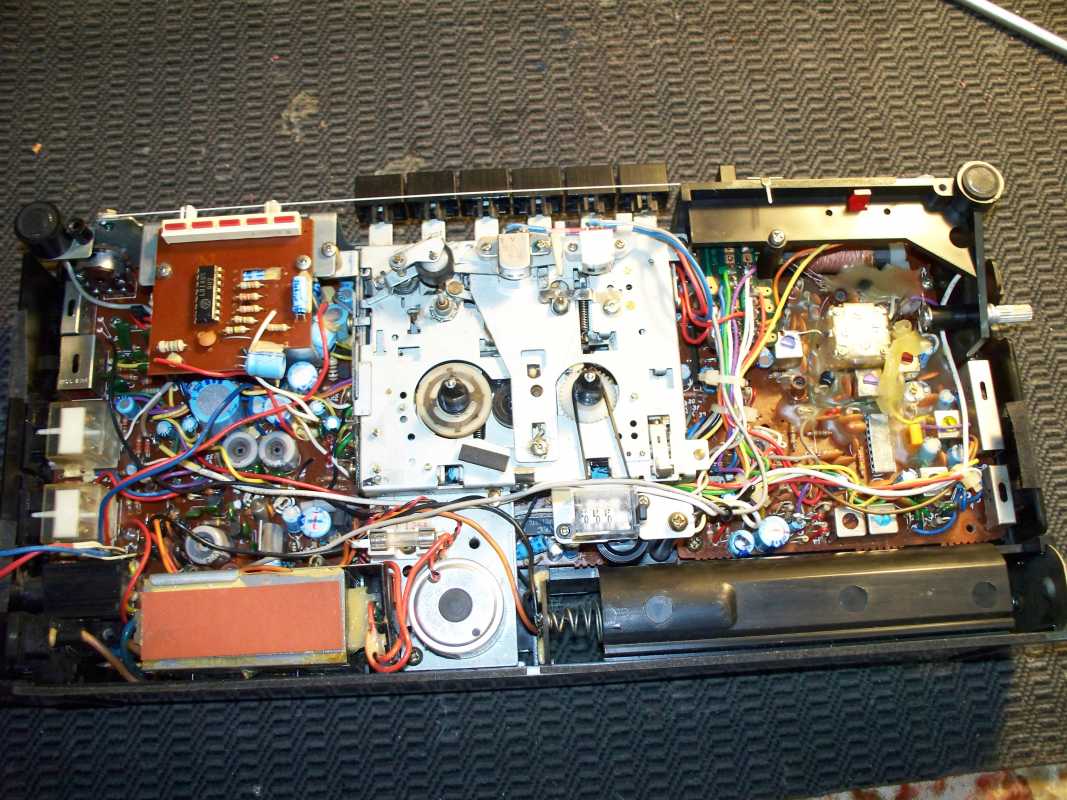

Вот решил сегодня немного заняться писаниной, точнее, поведать об очередной магнитолке. Показать что же там за начинка такая, как это работает и издаёт такой прекрасный звук.
На сей раз речь пойдёт об одной замечательной магнитолке, прав до досталось ей по жизни не мало. Просто некоторые относятся к таким вещам но разгильдяйски, сами не понимают того, что у них в руках целая история.
Hitachi TRK-8190, досталось она мне в ужасном состоянии, видно служила она ранее верой и правдой в каком то гараже или СТО, вся покрыта толстым слоем пыли и грязи, отсутствовала крышка батарейного отсека, насадки на переключатели. Полу рабочее состояние.
Ну что же, рас уж приобрел её, нужно и поработать над, так сказать получить моральное удовлетворение от понаделанной работы.
Естественно пару фото, что попало ко мне в руки. Ужас снаружи и естественно внутри.

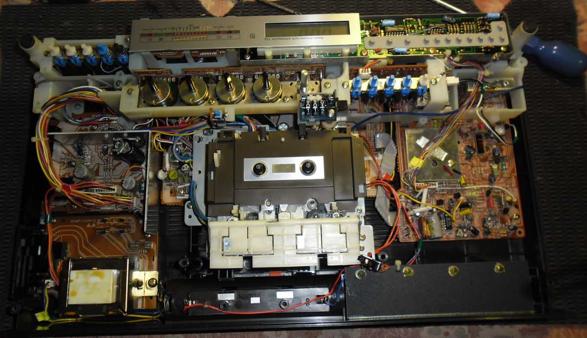

В плане разбора, аппарат достаточно прост.Разбираю, и первым делом всё приводится в божеский вид. Чистка, мойка и т. д.
Все внутренности легко извлекаются из корпуса, достаточно выкрутить штук шесть сиреневых винтов.
В верхней части плата с огромным количеством переключателей. Естественно все они были смазаны специальным средством, что бы устранить все посторонние шуршания и треск.
Пришлось немного повозиться с приёмником, кто то пытался его перестроить, прав до без фанатизма, а всего лишь вставили медную проволоку, вместо графитового сердечника в один из контуров.
Подобрал подходящий по размеру и в крутил его вместо проволоки, подстроил, всё стало работать отлично.
Динамики в магнитолке всего 12 см, и пищалки, бумажные, издают прекрасный звук.Динамики были ужасно выгоревшие, пришлось их покрасить.
Сетки динамиков поржавели. Естественно пескоструйка и перекраска.
Дальше занялся ЛПМ. Здесь он не очень сложный, но надёжен, сплошной метал.Естественно предстояло всё почистить, избавится от чёрной массы в виде разложившихся пасиков.
Замена пассиков неизбежная часть любой профилактики. В этом ЛПМ их просто неимоверное количество, словно на малатилке какой то.
Пришлось заменить ещё одну резинку на перемотке.
С внутренними работами справились, перехожу к внешнему убранству. Как я уже писал, магнитола была покрыта толстым слоем пыли и грязи, что собственно и спасло её, это всё стало защитным слоем. После мойки, магнитола просто засияла.Все надписи и остальное, было в полном порядке, чему я был неимоверно рад.
Предстояло самое сложное. Изготовить крышку батарейного отсека и недостающие насадки на переключатели. Крышку в качестве образца я попросил у одного очень хорошего человека, по имени Слава.Она была изготовлена на 3D принтере.
Стёклышко касета приёмника, оно от времени потемнело,я уже думал делать другое,
но оно без проблем поддалось полировке.
Недостающие насадки на переключатели, это не страшно, их один мой хороший фрезер изготовил, практически не отличить от родных.
На магнитоку пришлось потратить не мало времени, пока довёл её до ума. Собрал её, как говорится в обратном порядке, и подумал, оно того стоило. На последок пару строк о внешности аппарата. Довольно привлекательная магнитолка. Смотрится просто шикарно. Управление в верхней части, и расположено под углом. Множество переключателей и ползунков.
Много функциональные светодиодные индикаторы расположены на шкале радио.
Очень оригинально смотрится шкала чёрного цвета с надписями городов, что очень часто встречается у магнитол данной марки.Так же имеется подсветка.
Так же магнитола имеет не плохой набор разьёмов, включая линейный вход.
По качеству звучания, здесь конечно каждому своё, но мне лично очень понравилось.

Магнитола о которой сегодня пойдёт речь, не совсем обычная.Возможно даже, если кто то увидит её на картинке, а не в живую, она его не впечатлит. Но тем не мение, магнитолка достаточно интересна и своеобразная.
Это не Японская, а происхождение её не совсем обычное, хоте на магнитоле, по крайней мере на моей, есть наклеечка made in Japan.Родом магнитола из Дании, и выпускалась она известной фирмой Bang&Olufsen.
И так, магнитола Bang&Olufsen BEOSystem 10. . Магнитола премиум класса, хотя внутри ни чего из золота я не обнаружил. Да сделана добротно, всё на своих местах, есть вещи которые я раньше не встречал.
В плане как её разобрать, всё достаточно просто, глав но не торопится, это на первый взгляд, массивная ручка пугает, но всё это не так. Всего три винтика, и процесс пошёл, задняя крышка практически снята, правда нужно от её отсоединить ещё штук пять разъёмов.
На задней крышке расположена множество разных прибамбасов, отсюда и разъёмы.
Внутри всего одна плата, но вот что бы снять её, пришлось не много повозиться, вернее включить сооброжалку.Винты я открутил, разъёмы отсоединил, о вот ещё к тому же она держится на чём то, как оказалась, это верньерный механизм радио И регулятора звука.
В нижней части ещё одна платка. На ней расположено управление магнитолой и три фиксированные настройки радио.
Ну а сейчас о том, что я раньше не встречал. Верньерным устройством радио, которое двигает стрелку, ни кем не удивишь, а вот в этой магнитолке, оно ещё и на регуляторе звука. Может кому пригодится, что бы снять плату, нужно отсоединить нити от ползунков, которые двигаются по корпусу. Для этого на плате есть окошки сос стрелочками, а на ползунках винтики, которые прижимают нить.Нужно подвести ползунок к окошку и открутить винтик. и всё плата на свободе.
А вот собственно и сее чудо. Очень интересно сделано, раньше такое не встречал. Мало того, что резистор приводит в движение верньерный механизм, так ещё есть специальная бобинка с плёнкой, которой нанесены чёрточки, и когда двигаешь ползунок, плёнка разматывается, и показывает уровень звука. Ну очень оригинально.
Ещё очень не обычно реализован механизм настройки радио. Просто обычный ползунок, его двигаешь пальцем, и он ездит по специальной канавке в задней части радио.Если же хочется более точной настройки, на ползунке имеется колёсико, которое двигается в холостую, но когда его прижать, и покрутить, то механизм приходит в действие.
Динамики всего 12 см, прав до на тканевых подвесах и с огромными магнитами.
Динамики закрыты пластиковыми съёмными грилями, которые обтянуты тканью.
ЛПМ,вот он конечно простецкий, вот здесь конечно сэкономили. Всего один пассик, счётчик ленты отсутствует, авто стоп только на воспроизведение, при помощи рычажка. Что бы нажать клавишу, нужно определённое усилие приложить.
Интересно реализован демпферный механизм. Нитка наматывается прама на демпфер.Если его не правильно собрать, то касетоприёмник будет открываться не полностью.

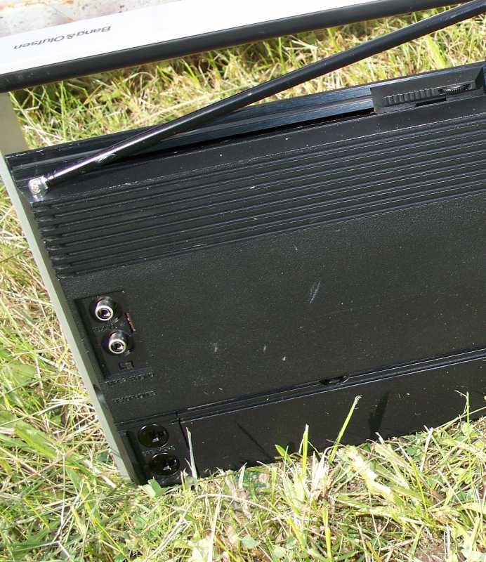

Шкала радио, регулировка звука и настройка приёмника в верхней части, под ручкой, не очень удобно, так как ручка не складывается. И ещё целый рад клавиш выбора режима .
Центральная часть из полированного чёрного пластика.В нижней части под крышечкой, ещё расположено управление магнитолой.
На крышке кассеты маленькое окошечко, практически кассету не видно.
Антенна, и та чёрного цвета.

kryt-68 пишет:
Приветствую!
Антенна была окрашена или в тонкой ПВХ? Или анодирована заводом в чёрный?
Ни разу ещё не видел, чтобы только первая ступень была такая... если вся чёрная, то видел.

Привет всем. По поводу антенны.Она обтянута тонкой ПВХ плёнкой.

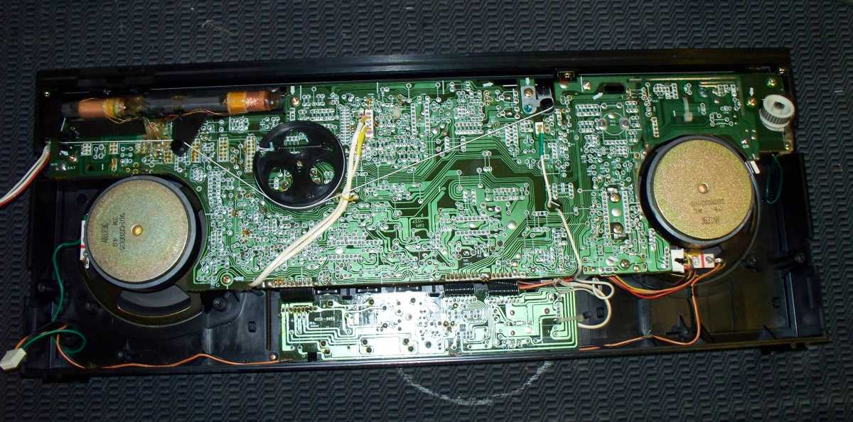

Внутри как то всё не традиционна. Вся начинка остаётся на передней части магнитолы.
На задней огромной крыше, только транс и антенны.
.Начинка довольно серьёзная. Что бы добраться до ЛМП, нужно снять все платы. А сделать это не просто.

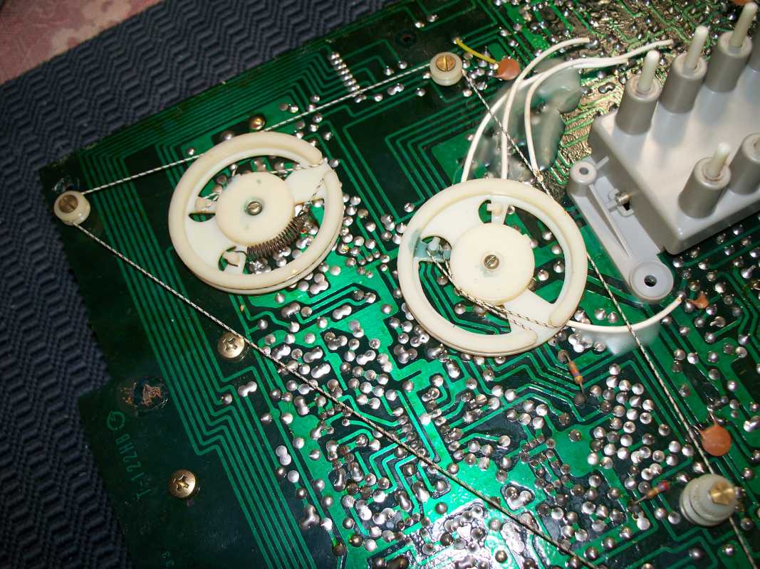

На плате радио, два КПЕ, с необычным верньерным механизмом.
Ну а это на сколько я понимаю УНЧ.
Огромнейшая шкала радио.
С элементами подсветки. На против каждого диапазона загорается светодиод.
так же на шкале радио присутствуют стрелочные индикаторы, но они практически не заметны. Зачем они там, не понятно.

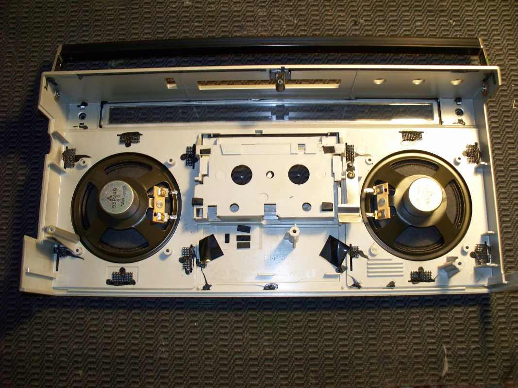

Четыре динамика выдают не плохое звучание.

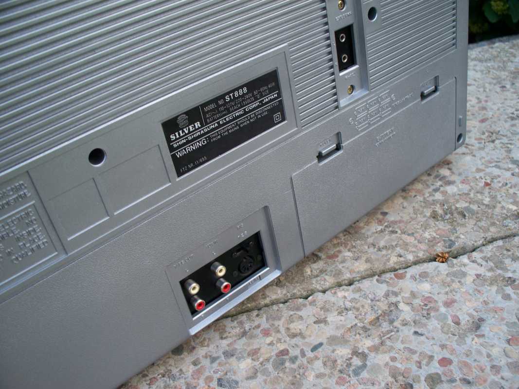

Две антенны на корпусе, плюс ещё одна скрытого типа, оригинально смотрится, и конечно же это не просто для красоты.
Также отличное конструктивное решение, сделать отсек для шнура.

Ну а сейчас посмотрим начинку данной магнитолы. По разбору, всё просто, минимальное количество проводов, пару разьёмов, пару винтов, и вся начинка легко извлекается.
транс расположен в левом углу, он мульти вольтажный.
ЛПМ, традиционный, как у огромного количества шарпов с Soft-touch управлением. Замена пассиков, и всё отлично работает.
Ну и конечно устранение детских болячек данной модели ЛПМ связанных с перемоткой и подмоткой ленты.
Клавиши управления ЛПМ крепятся на пластиковых площадках с пружинками.

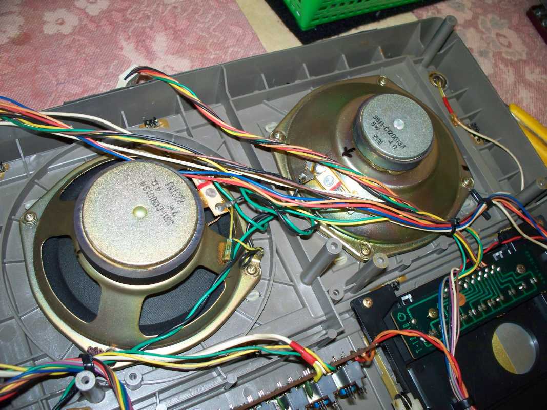

Динамики 16 см, и так же пьезо Нч.
На шкале радио светодиодный пиковый индикатор, индикатор FM стерео, и функции Dolby. Кстати шкала у модели 8787 мне нравится больше, там она синего цвета, на много симпатичнее смотрится.
Не обошлось и без ремонта . Раскололась стойка крепления задней крышки. Здесь всё традиционно с ремонтом, кусочек антенны спас ситуацию.

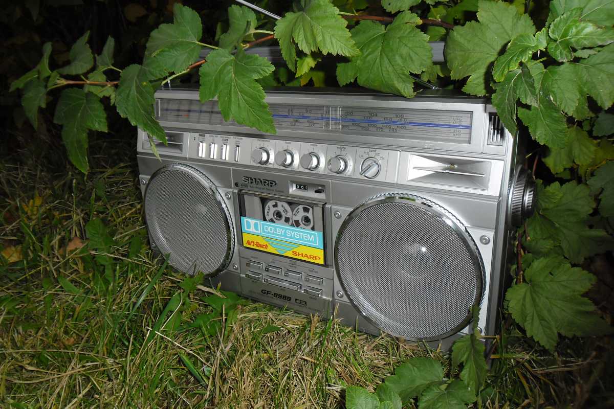

Ну а сейчас, внешний вид. Лично мне очень нравится. Изобилие хромированных ручек и кнопочек, шикарная отделка грилей динамиков делают своё дело.Но есть и недостатки, это алюминизированная поверхность передней поннели управления магнитолой.С годами она вытирается до голого пластика. В моём варианте, всё отлично.
Вот пожалуй буду закругляться. Всё что хотел, написал, и показал. Может кому то понравится моя писанина, а может кому то и нет.
И пару фото виновника торжества.
SHARP GF 8989H. 1981 год.

И так, SHARP GF 9797H. Многим почему то эта магнитола не очень симпатична, но большинство всё же её обожают, за своеобразную внешность, за прекрасное звучание, да и в принципе за то, что не часто она встречается. В моём случаи магнитола из Европы, и отличается лишь радиоприёмником от Азиаткой версии.
Начинка аппарата традиционно для Шарпа, лишь слегка видоизменено.
Внутри конечно огромное количество плат и различных кнопочек.
Плата радио. Так как приёмник цифровой,КПЕ ручной настройки отсутствует.Радио настроить можно в ручном режиме, и занести в память до шести станций. Есть одна хитрость, пока не вставишь две пальчиковые батарейки , радио не запускается. В прочем такое у многих аппаратах.
ЛПМ, здесь ни чего нового. Подобный механизм устанавливали на огромном количестве магнитол от Шарп.
А вот зачем этот микрик на кнопке паузы, я так и не понял, да и не пытался с этим разбираться.
По ЛПМ были не значительные вопросы, традиционные для данного устройства. Плохо работали перемотки, если в холостую ещё они немного мотали, так с кассетой напрочь отказывались. Пришлось устранять этот недочёт. И не верю я , что это лечится лишь тем, что бы растянуть пружину на маховике. Это лечится только заменой ридлеров на роликах подмотки.
Ещё одна традиционная болячка. Обломан микрик на плате ЛПМ. Это встречается довольно часто, и не всегда лечится без замены, в моём случаи под замену, так как не достающие части были ранее утеряны.
Хорошо, что у меня имеется магнитолы в качестве доноров, и это не раз меня выручало.

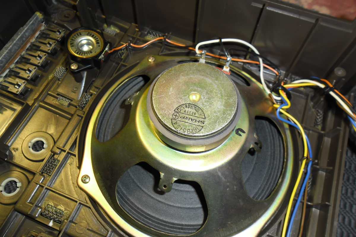

Вот мне немного странным показался блок питания, вернее сама плата, где разместили транс, и выпрямитель. Зачем она такая огромная, для пару деталей. Видно что бы занять пространство.
Как я уже писал, по звучанию магнитолка мне очень понравилась. И это благодаря двух полосной акустике, и хорошему усилителю. Динамики традиционно для шарпа, 16 см.
А вот Нч не пойму, вроде пьезики в корпус, но вот в нете нашел инфу, что нет.
